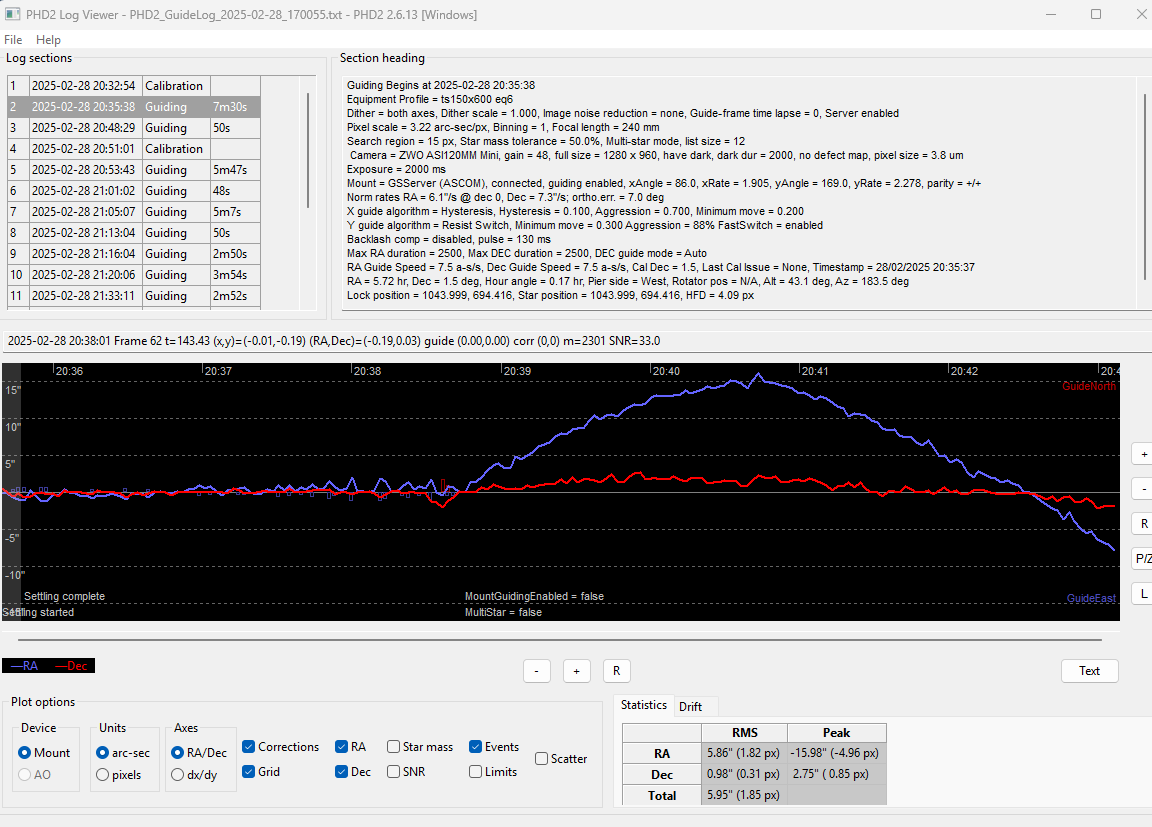

Problème avec Phd2, il veut plus suivre en DEC, la monture sort de révision.
Apparemment, c'est quand je pointe vers le sud, à voir dans les log.

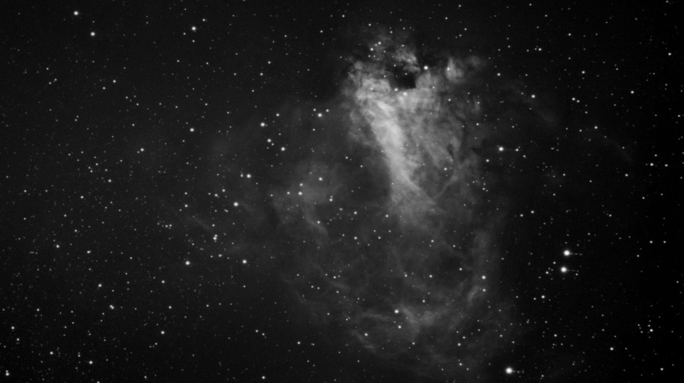

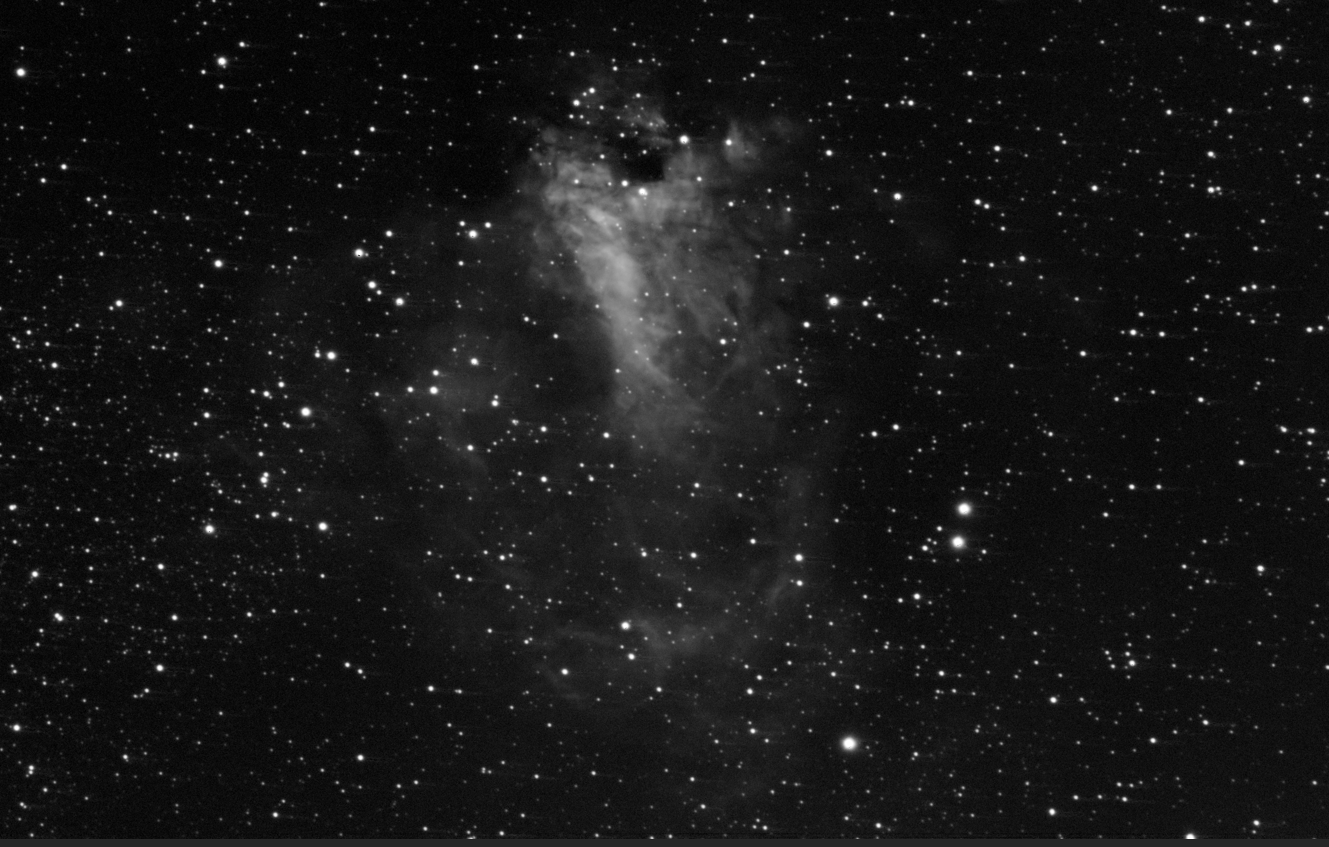

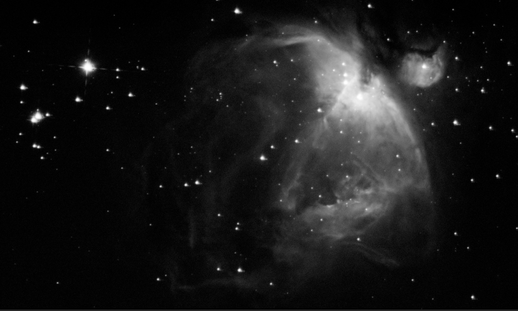

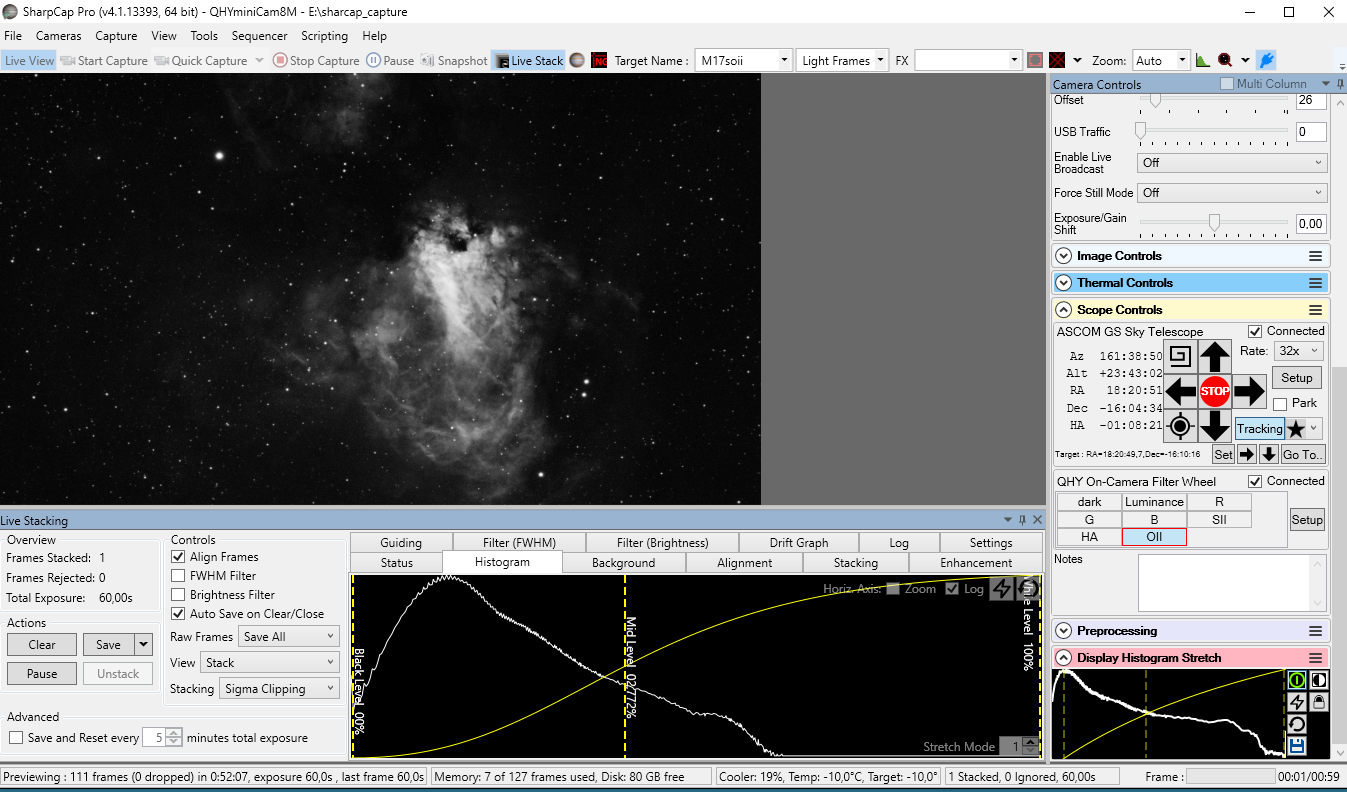

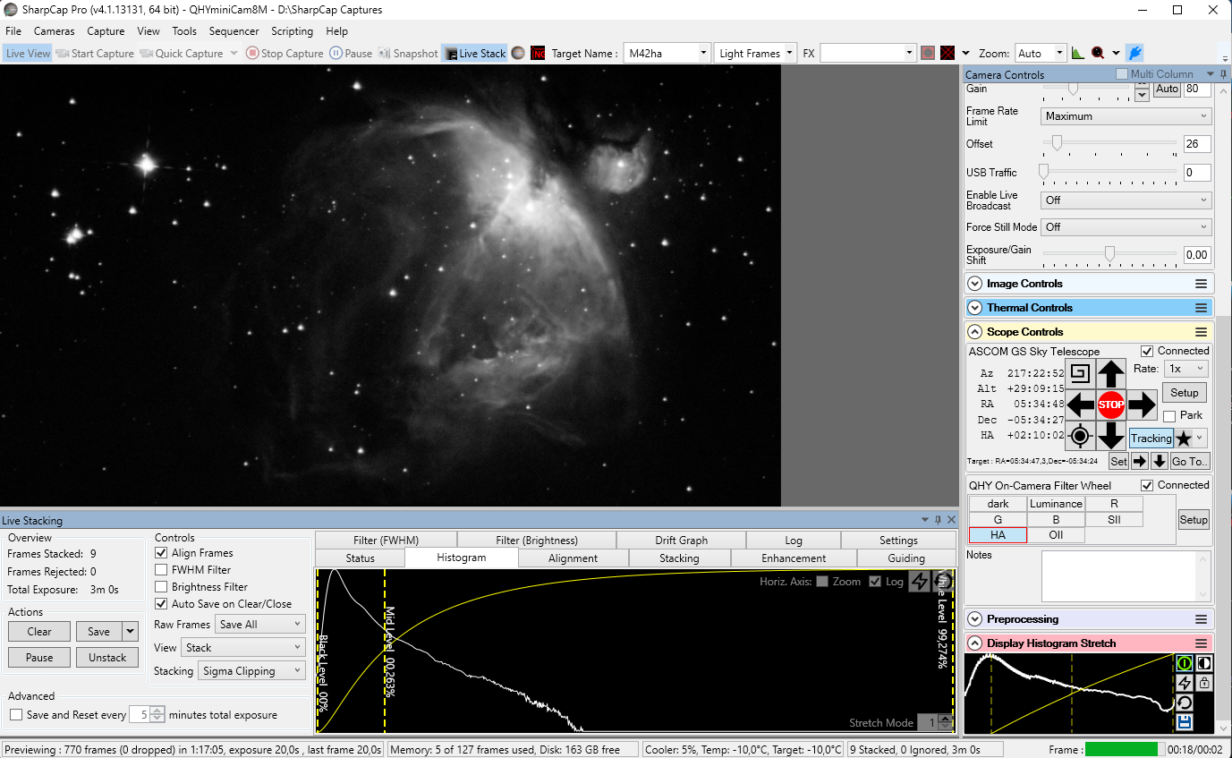

M42 HA
M42HA 12x20sec sas

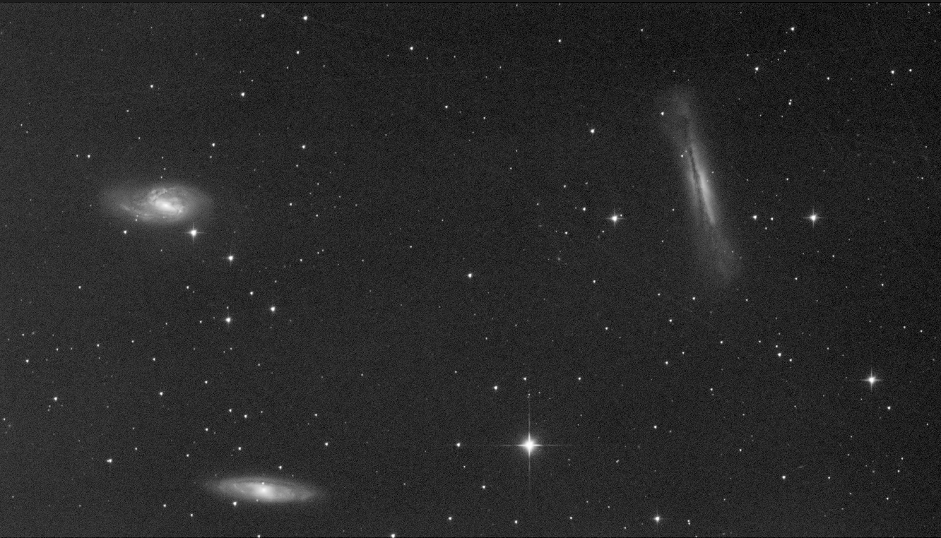

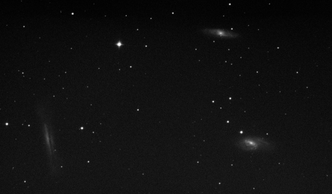

Triplet du lion ngc3628 et ses copines
22x60sec sas
Je suis loin des performances de certains sur la même cible. Priorité voir les problèmes de phd2 et les résoudre.

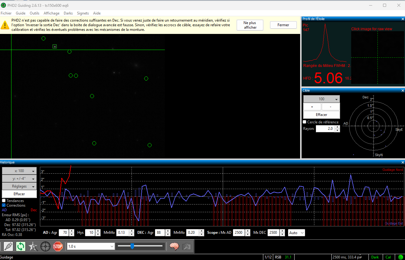

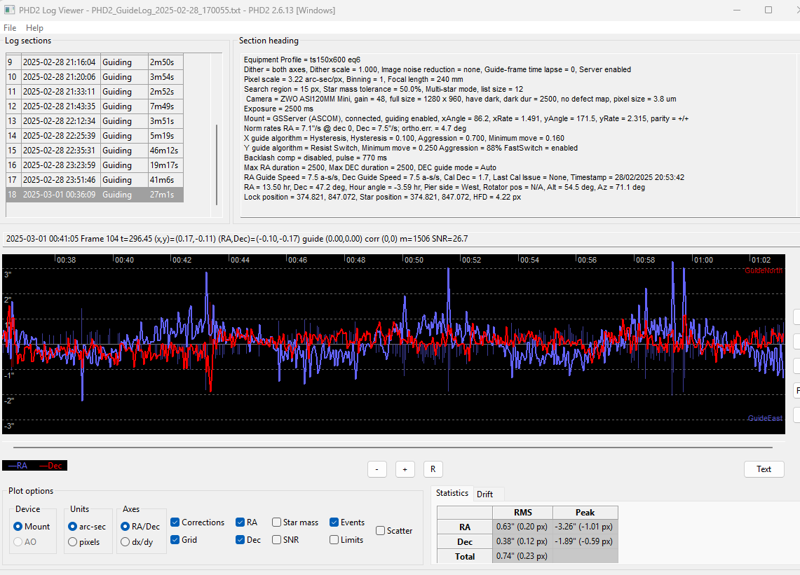

J'ai visionné les logs de Phd2
guigage après calibration dans le 180° et 42° de hauteur
Le drift
drift log phd2.png (6.78 Kio) Consulté 4824 fois
En pointant ngc2264 vers le sud 200° et 48° hauteur
ngc3628 dans le 141°, vers l'Est et 45° hauteur
Quand le guidage en Dec déconne, j'ai une erreur d'alignement polaire d'environ 5' de degré.
Apparemment je n'ai pas vu de jeu en manipulant la monture. :think:

Message par Olivier-Fantasy » 01 mars 2025, 13:43
Et les gens qui ont fait ta "révision"... ils ne l'ont pas vérifiée, ta monture, avant de te la rendre (vu qu'on aurait pu souhaiter qu'elle fonctionne mieux après qu'avant - et pas l'inverse !!)... Faudrait peut-être leur signaler, genre : "Qu'est-ce que vous avez foutu ????"

Message par geodob » 01 mars 2025, 18:27
01 mars 2025, 13:43
C'est chez Pierrot astro, je suppose qu'il connaît son boulot, j'ai eu un pv de contrôle qui donne +- 16" de suivi.
Je n'ai pas eu le temps cet après-midi de m'occuper du problème, quand on se couche tôt le matin , on se lève tard et faut bien acheter
de quoi manger pour tenir les nuits. :D

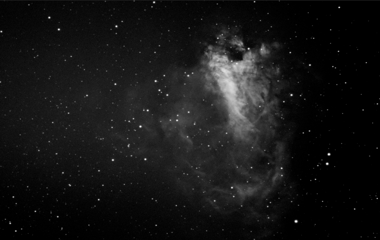

2 autre cibles de vendredi soir
M101 luminance 9x60sec

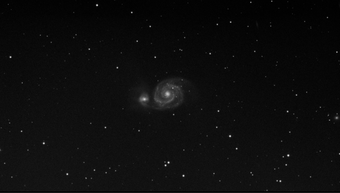

M51 luminance 10x60sec
J'ai regardé la monture EQ6 r pro cet après-midi , suite à la révision les axes était moins libres qu'avant.
Donc j'ai déserré les écrous sur les 2 axes, ces écrous servent à enlever le jeu sur les roulements coniques, tout en gardant
une liberté de mouvement, pas de précharge (trop serré).
Maintenant les axes sont bien plus fluides, à voir avec Phd2, pas ce soir, ciel voilé, enfin c"est ce qui est prévu. :think:

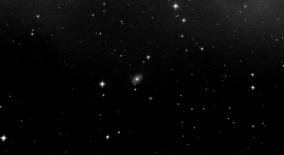

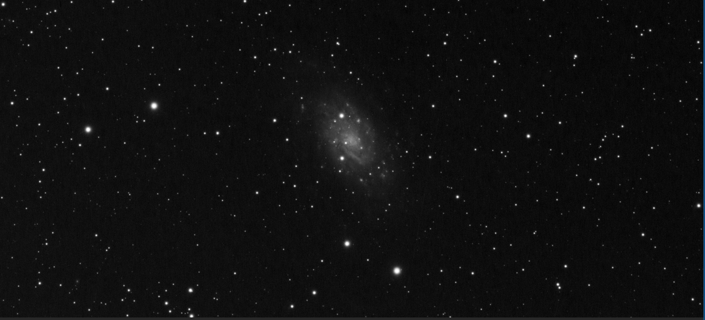

Ngc 3359, petite galaxie spirale
Save as seen 24x20sec zoom 50%

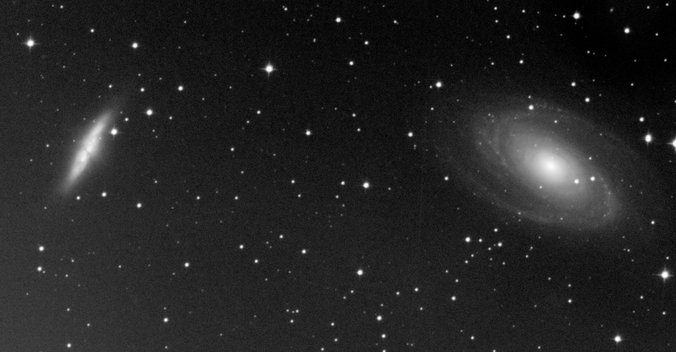

M81 M82 save as seen 43x20sec zoom 100%
Guidage pas trop mal pour M81 82, ça c'est un peu dégradé ensuite, 0,6", 0,7" sur des étoiles saturées en guidage.

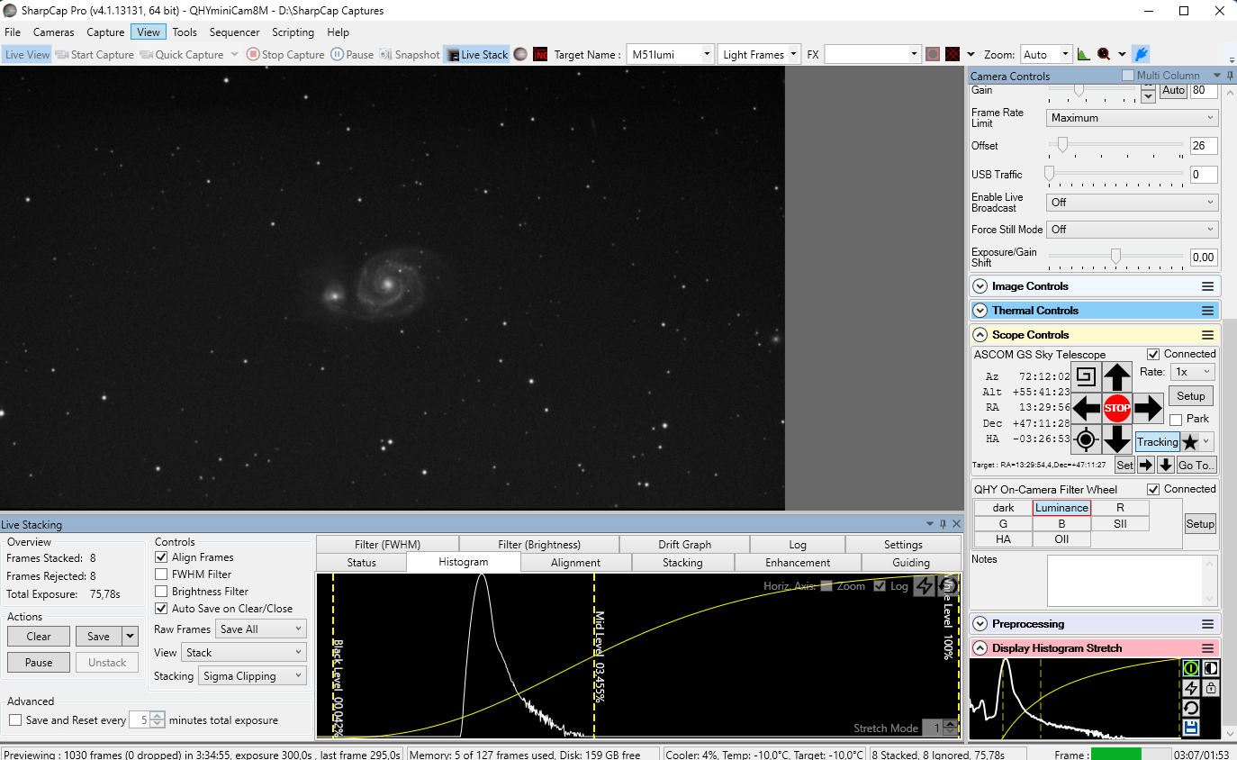

Calibration de l'EQ6r pro avec le ts 150x600
eq6 phd2.png (39.59 Kio) Consulté 4668 fois
16 minutes du guide assistant, 2 tour de vis sans fin, en théorie. Bonne dérive en RA, je ne sais pas si je peux corriger mécaniquement,
peut-être équilibrage, mes et Phd2 fera le reste.
guide assist 16mn eq6.png (57.54 Kio) Consulté 4668 fois

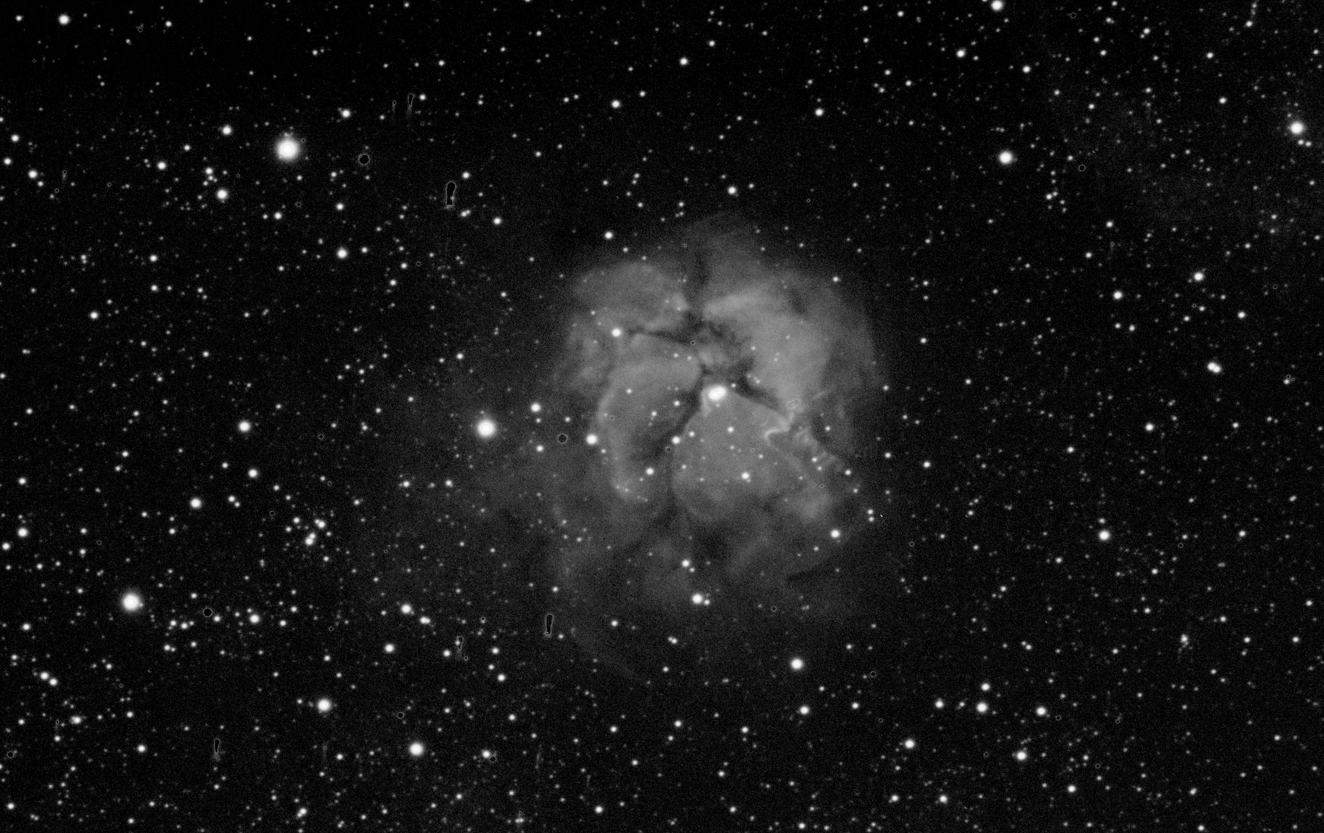

Le cocon NGC4490 29x60sec Luminance

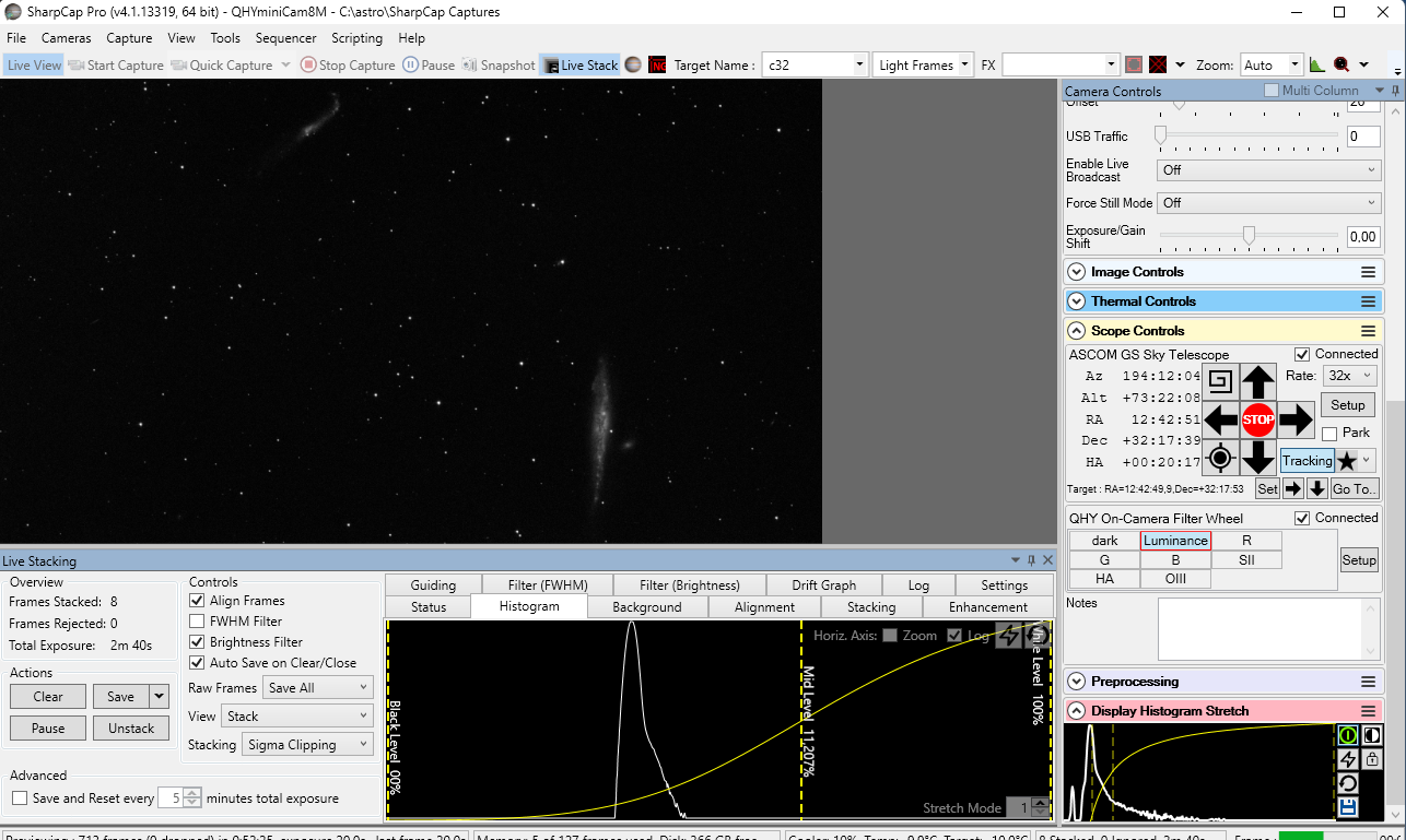

C32 la Baleine et le levier ou l'hameçon 75x20sec

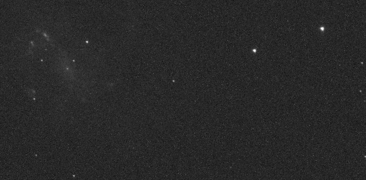

Ngc 4395 galaxie active 24x60sec Elle sort pas beaucoup, 24mn, peut-être avec un filtre différent
Sur Stellarium, elle paraissait attrayante. :D
Cest le genre de cible qui demande au moins 1H voir plus, sinon j ai l impression de voir tes étoiles en triangles, soit defaut de suivi ou contrainte miroir

C’est une lsb (moins d’une magnitude de différence avec le fond du ciel) elle a une brillance de surface 6x moindre que 2903.

NGC4395 stack fits à 100%

Message par geodob » 19 juin 2025, 17:29
VA à la lunette TS apo140x910 + réducteur 0,65, F591,5 F/D 4,225
Minicam8 guide asi220mini monture EQ6r
Problème de suivi en DEC, désactivé. J'ai fait l'équilibrage avant mise au point.
image sas
M17 nébuleuse omega, du cygne, du homard, du fer à cheval, c'est comme vous voulez. ;)
M17 OII 12x60sec
M17 SII 10x60sec
M17 HA 54x20sec
M20 nébuleuse Trifide HA 27x60sec
