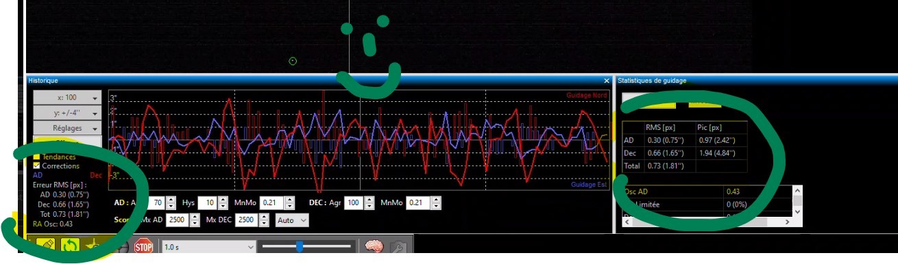

ici :
ou la ?
Messages : 10996
Début guidage
Message par Olivier-Fantasy » 03 févr. 2025, 21:31
Oui, les deux :)
Moi, je n'en affiche qu'un, sur la gauche.
Après, pour la valeur RMS, moi je regarde ce qui est entre parenthèse, sur la ligne de Total (donc, la valeur en pixels). Je ne sais pas si c'est correct.
Toi, effectivement, sur tes copies d'écran, tu es à 2,54" et 2,40"... :mrgreen: Du coup, vaut peut-être mieux regarder la valeur à côté (comme moi, pour mon anniv, j'inverse les chiffres et ça me fait gagner 10 ans... mais ça ne marchera plus l'année prochaine ! :P ).
