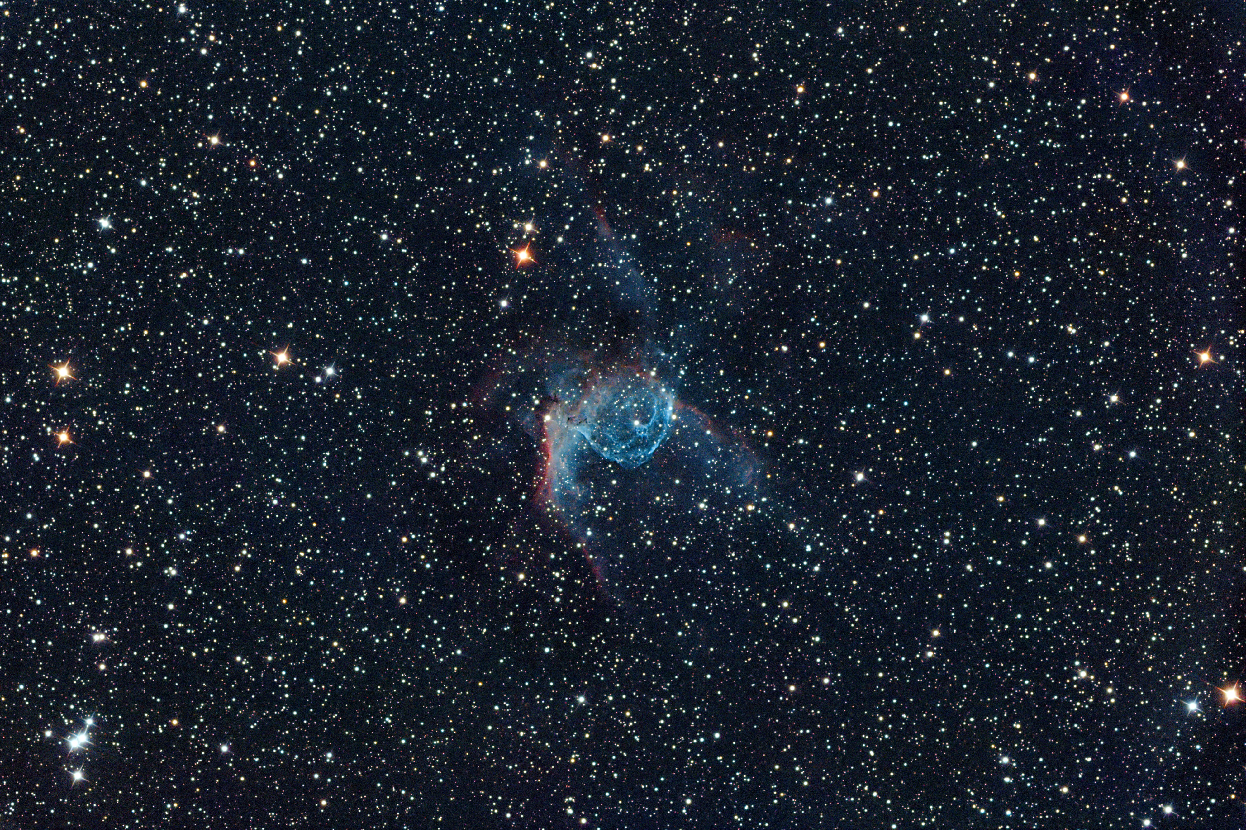

Message par Opmc73 » 26 févr. 2025, 02:26
Le casque de Thor au RC10 version LRGB. J'ai pas pu faire de longue pose entre les nuages et l'altitude trop basse. Au total 67min de pos au gain 300. (30min L , 12 R,13 V et 12B).
Traitement pix puis finition Gimp.

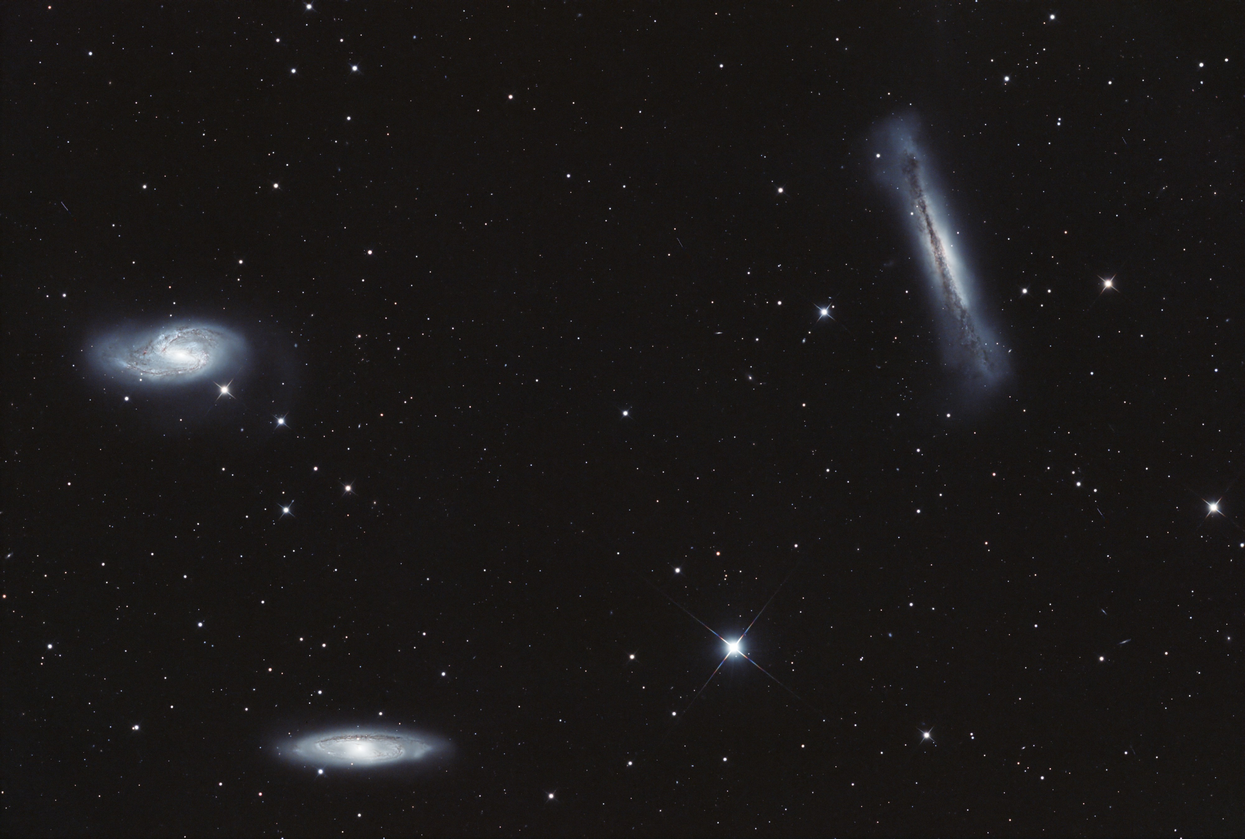

Message par Opmc73 » 04 mars 2025, 01:48
Voila la colorisation LRVB du Triplet du Lion . On voit 3 satellites qui sont venus s'incruster , je les ai laissé.

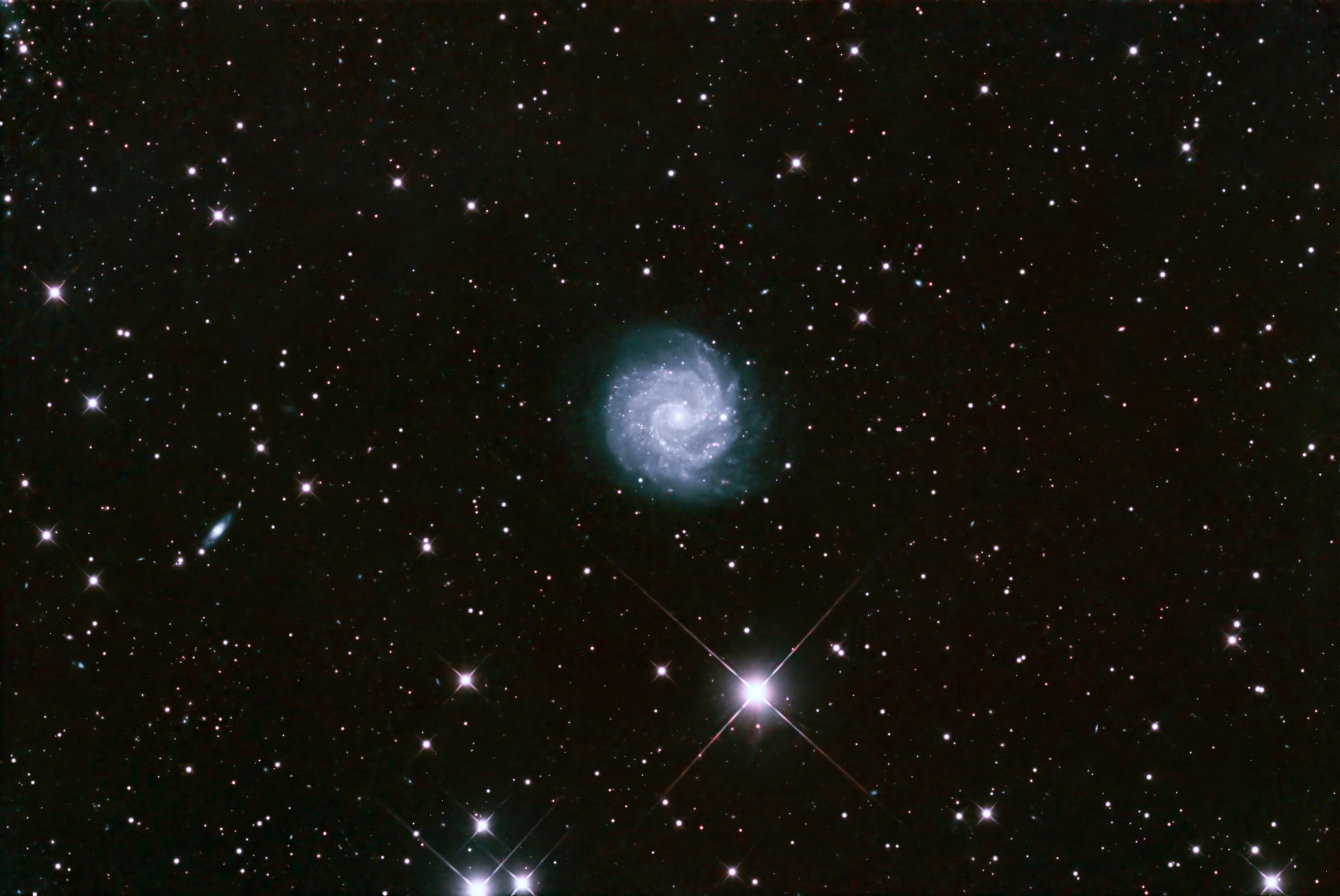

Message par Opmc73 » 09 mars 2025, 18:34
Bon après de longues tergiversations et essais successifs , voici NGC3180 en LRHaGB.
Messages : 9771
Le VAstrophoto issu de Mono d'OPMC73
Message par Fabiolat74 » 09 mars 2025, 19:33
Opmc73 a écrit :
09 mars 2025, 18:34
LRHaGB.
Ta couche ha a surtout été bénéfice sur les étoiles, dommage que sa touche quasiment pas la galaxie , en tout cas jolie photo :clap: :clap:

Message par Opmc73 » 10 mars 2025, 00:41
09 mars 2025, 19:33
Opmc73 a écrit :
09 mars 2025, 18:34
LRHaGB.
Merci
Oui je suis encore en train de me battre pour qu'on l'a voit plus , mais je ne sais pas trop comment. J'ai combiné la couche rouge avec la Halpha avec la fonction pixelmath de Pix avec une fonction Max mais ça n'a pas grand effet, les nebulosité rouge qui pourtant sont dans la Ha ne sorte pas des masses...juste les etoiles qui rougissent...
je vais reéssayer en faisant un starless .

Message par Opmc73 » 10 mars 2025, 02:20
Nouvelle de NGC3180 version ou j'ai travaillé le mélange des canaux en starless apres avoir fait le LRGB, spéraré les etoiles, separés les couches, ajouté la Ha au rouge, recomposer les couches, remettre les étoiles...triturer les couleurs sous pix et ensuite sous gimp
Messages : 9771
Message par Fabiolat74 » 10 mars 2025, 06:12
telecharge le script la boite a outils https://www.ideviceapps.de/PixInsight/Utilities/ et une fois c est fait ouvre la dans script et selectionne toolbox
en haut tu met ta lrgb
en dessous ta ha
le curseur amont amplifie le ha augmentation de la luminosité on va dire
la beta modifie la couleur rougesaumon a rose violet
le background plus tu augmentes plus du diminu l'effet ha sur le fond du ciel
et le sigma moi je le met toujours a 3 HEU LA JE C EST PLUS POURQUOI :D :D
Tu verras c 'est plus facile comme cela que par pixelmath
en general je regle a peu pret comme cela c est en fonction des gouts

Message par Opmc73 » 10 mars 2025, 11:33
Ah merci @Fabiolat74 , je vais regarder cela :) Peut être que j'aurais enfin mes nébulosité de la galaxie plus rouge que l'ensemble des étoiles :D
Messages : 9771
Message par Fabiolat74 » 10 mars 2025, 11:40
Travail sur une starless c est mieux sinon tu risque de toucher un peu les étoiles quand même
Messages : 5193

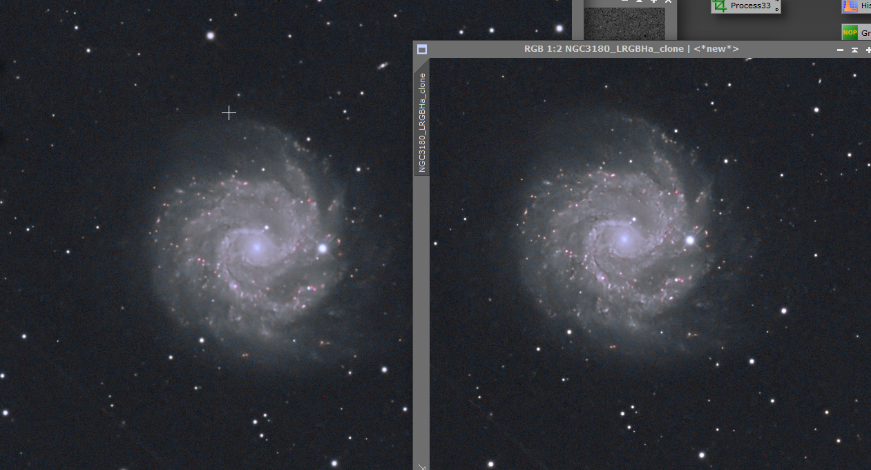

Message par Opmc73 » 10 mars 2025, 16:48
Bon voila la nouvelle version de NGC3184 (NGC3180 c'est une nébulosité dans la galaxie en fait il me semble) faite avec le script pix , c'est effectivement mieux qu'a la main en bricolant :D
Donc gain 300 sur IMX571 et les temps de poses suivants au RC10 FD 5.6 (1362mm)
Dernière modification par Opmc73 le 10 mars 2025, 17:45, modifié 2 fois.

Message par Olivier-Fantasy » 10 mars 2025, 16:58
Le ciel est mieux, moins noir (et moins rouge foncé ;) )... et ton Ha ressort super bien dans la galaxie. Effectivement, ça marche bien, cette "usine à gaz" (quand on sait s'en servir !).
:clap:
Messages : 9771
Message par Fabiolat74 » 10 mars 2025, 18:33
YEP nickel un coup de scnr sur le vert et ton ciel est nickel
c est le meilleur truc que j ai trouvé pour intégré le ha :clap: :clap:

Message par Opmc73 » 10 mars 2025, 19:11
10 mars 2025, 18:33
il me semblait que j'avais passé le scnr déjà sur la RGB, je vais refaire ;)

Message par Opmc73 » 10 mars 2025, 21:02

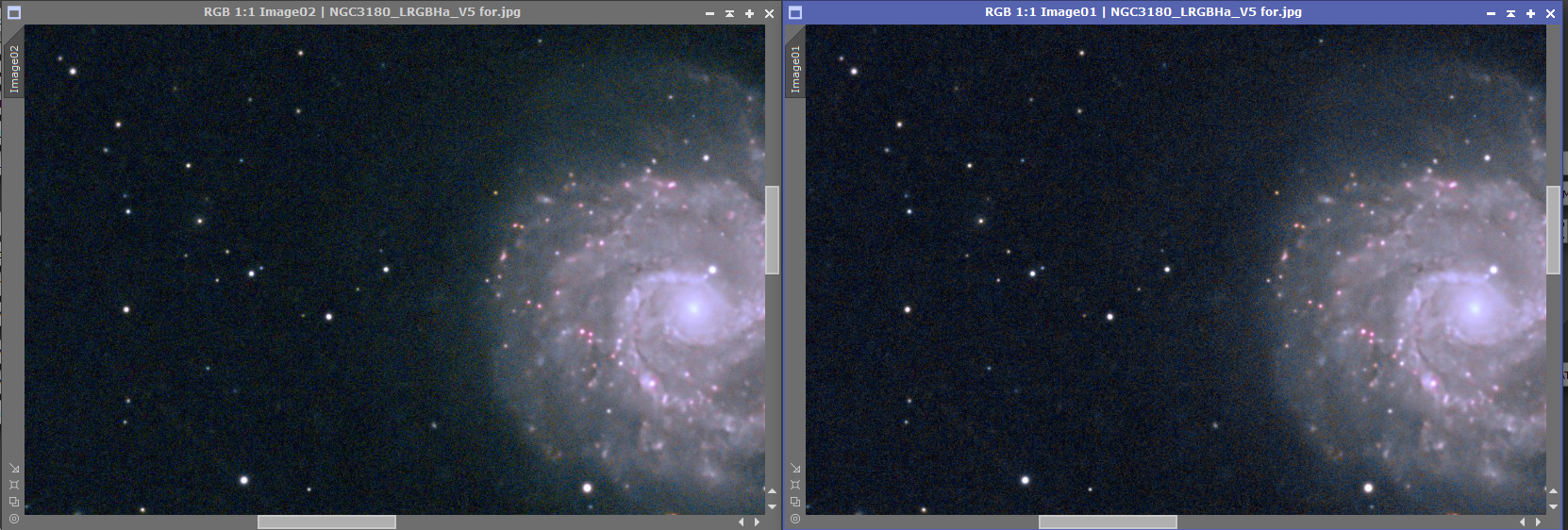

Sncr passé.
Avec (droite ) ou sans blurX en plus ?
Messages : 9771
Message par Fabiolat74 » 10 mars 2025, 21:15
Ta passé bluexterminator a la fin du montage, si oui cela m en donne l'impression essais de le faire avant la montée d'histogramme cela te donneras de meilleurs résultats, sinon cela fait trop net sur le ha l interieur de la galaxie , du coup je préfère sans bluexterminator

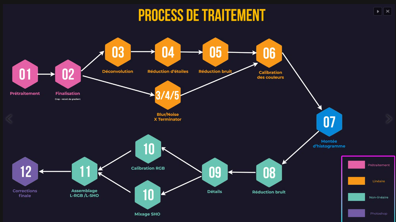

je ne sais pas si tu connais le mode en général pour le traitement en gros, on suis cette procédure

Message par Olivier-Fantasy » 10 mars 2025, 21:35
Opmc73 a écrit :
10 mars 2025, 21:02
Avec (droite )
Moi qui suis un être simple, j'aime bien quand l'image est nette, du coup j'aime autant avec, si on a le choix ;)

Message par Opmc73 » 10 mars 2025, 21:49
10 mars 2025, 21:15
j'ai deja vu ce schéma il y a un moment mais c'était avant de mettre mes mains dans pix :lol:
En fait j'ai passé plusieurs fois le blurx , avant montée et cette version la c'est une fois de plus a la fin. Je fais des expériences comme ça pour voir, tant que cela ne me transforme pas les nébuleuses en étoiles (ce que j'ai deja eu ;) ) ça me va.
En fait j'aime bien aussi la version nette, mais j'arrivais pas a me décider.
Dernière modification par Opmc73 le 10 mars 2025, 21:57, modifié 1 fois.

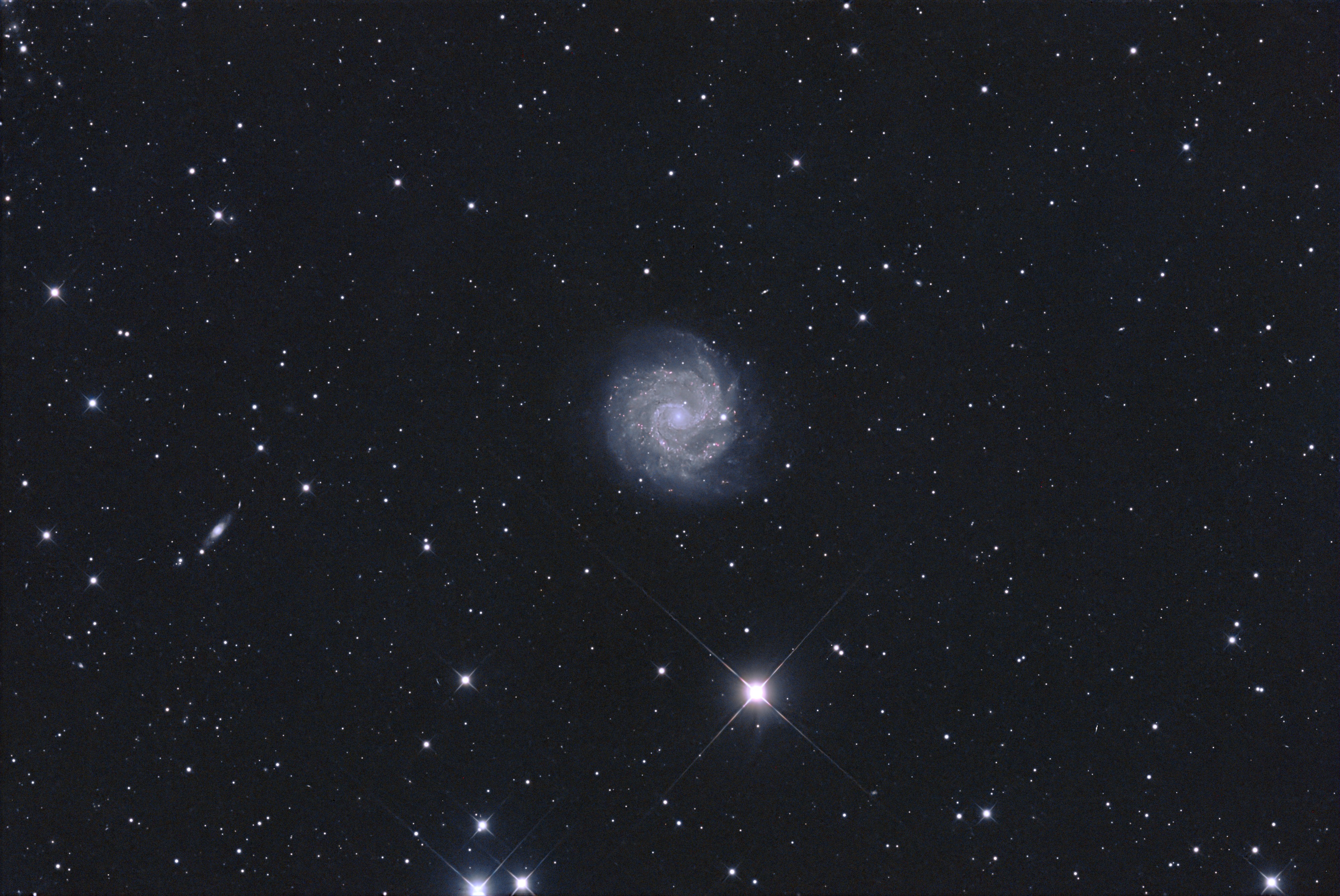

Message par Opmc73 » 10 mars 2025, 21:50
Bon nouvelle version, SNCR passé, blurX en plus et retrou dans gimp pour afiner la couleur générale et après je passe a M51 ;)

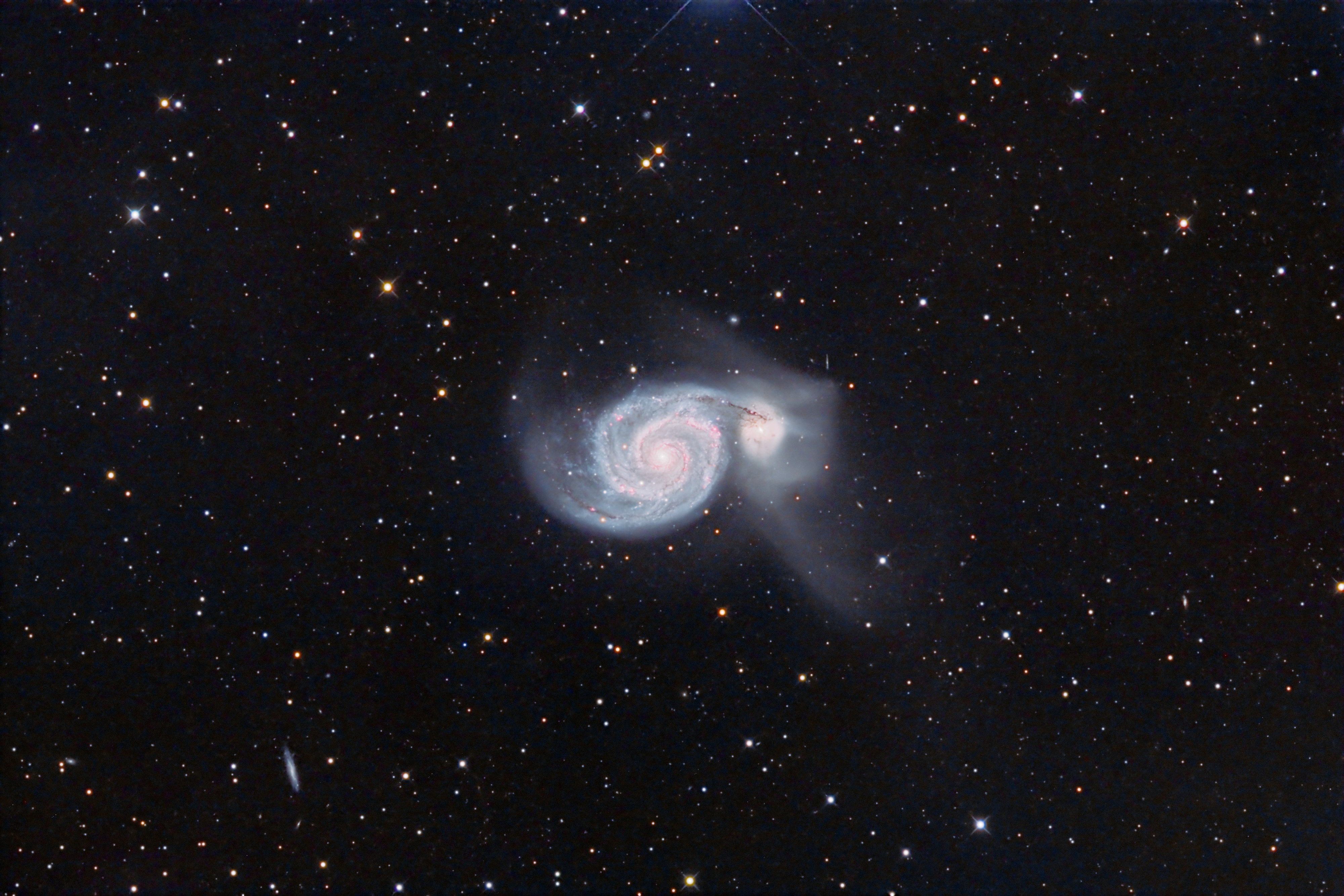

Message par Opmc73 » 11 mars 2025, 02:17
Bon au tour de M51 1er jet en LRGBHa + un peu de HDR pour mieux faire sortir les zones Ha

Message par Opmc73 » 11 mars 2025, 14:52
Voila la V2 de M51
Messages : 9771
Message par Fabiolat74 » 11 mars 2025, 15:55
Top la v2 pour ma part jolie escargot :clap: :clap:
