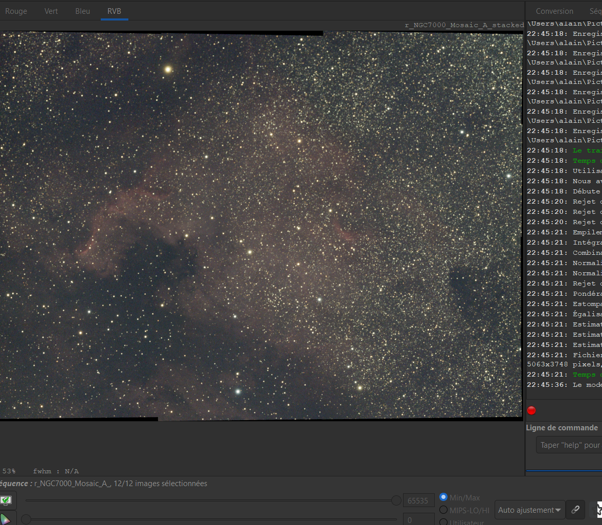

Bon, j'ai récupéré mes brutes enregistrées par NINA (12 panneaux en fait)
J'ai fait le pre taitement de chaque panneau dans SIRIL jusqu'à l'empilement.
Question 1 : fallait-il aller plus loin ? bruit vert, gradient, ... ou on le fait sur l'assemblage ?
La j'essai de coller tout ça avec les soft qui le font en automatique (ICE ou Hugin) mais nada.
Je suis pas assez bon pour coller à la main, donc, connaissez vous quelque chose (freeware) qui le ferait ?
Par avance merci

Alors j'ai fait ça en utilisant les 2 soft dont je pale plus haut, mais je crois bien que la bande du haut est inversée,
Bref à jeter.
Je peux te passer des fits des empilements platesolvé déjà, du coup ca devrait être dans les entetes
Bref à jeter.

Pourquoi ne pas rassembler les panneaux avec Siril? La version 1.4 bêta le fait très bien.
Le tutoriel qui va bien :https://siril.org/fr/tutorials/mosaics/
Puis par la suite : retrait du gradient, debruitage, deconvolution, retrait du bruit vert, étalonnage des couleurs et étirements...

Oui, il n'y a pas de menu mosaïque dans Siril car c'est compris dans les fonctions d'astrometrie, d'alignement et d'empilement. Quand on y a goûté, on ne peut plus s'en passer.

21:00:13: La résolution astrométrique a échoué. L'image n'a pas pu être alignée sur les étoiles de référence.
21:01:10: Résolution astrométrique de l'image de en ligne NOMAD pour un champ de vision de 1.49 degrés, en utilisant une magnitude limite de 14.17
21:01:10: Findstar : en cours pour le canal 1...
21:01:11: Utilisation de 1123 étoiles détectées dans l'image.
21:01:11: Contacte le serveur
21:01:11: Serveur inaccessible ou ne répondant pas (code HTTP 503 - pour plus de détails, voir https://developer.mozilla.org/en-US/doc ... TTP/Status)
21:01:11: <html><body><h1>503 Service Unavailable</h1>
21:01:11: No server is available to handle this request.
21:01:11: </body></html>
21:01:11: Impossible de créer le fichier de catalogue C:\Users\alain\AppData\Local\siril\download_cache\cat_01_313.5595_+45.5840_44.84_14.2.csv (erreur générique)

Alors, il arrive que le serveur soit planté et ça fait ce genre de message très énervant (curieusement, j'avais déjà eu ce message dimanche soir dernier - maintenance du serveur?). Si tu as une liaison internet correcte et que le serveur fonctionne, il n'y a pas de raison. A réessayer dans une heure?

Bon, non sans mal et en recommencant depuis le début après avoir installé les catalogues locaux grace au script python, merci @Fredjel
Voici le résutat en auto étirement

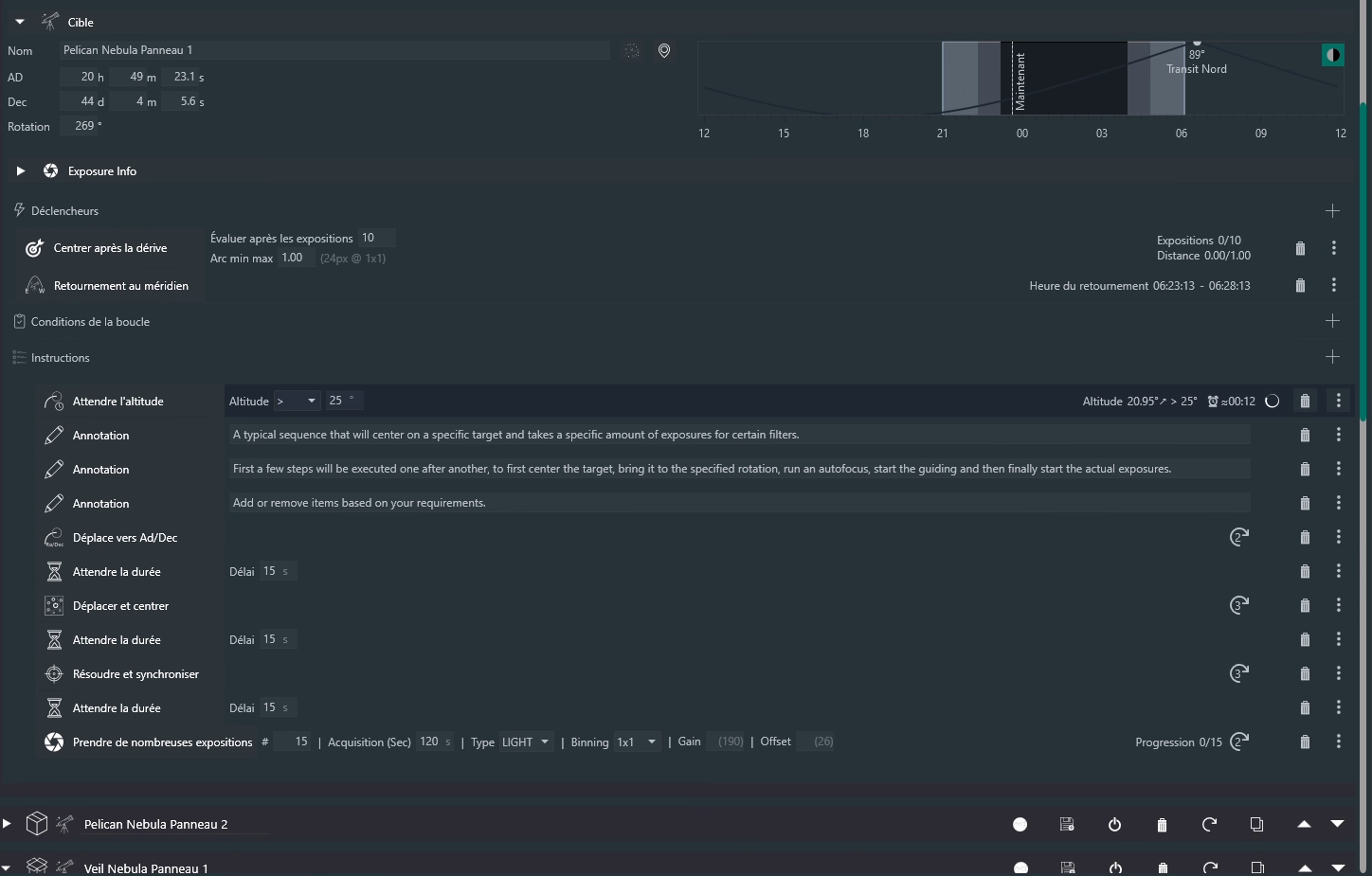

Il va falloir que je prenne le temps de monter la 585 refroidie sur ce setup ...
Je vais relancer 2 petites mosaiques avec NINA cette nuit.
2 panneau sur le pélican et 4 sur les voiles
La Nina attend que le pélican dépasse les 25° d'altitude comme demandé dans la séquence
C'est quand même un bel outil pour aller au lit et laisser bosser le setup

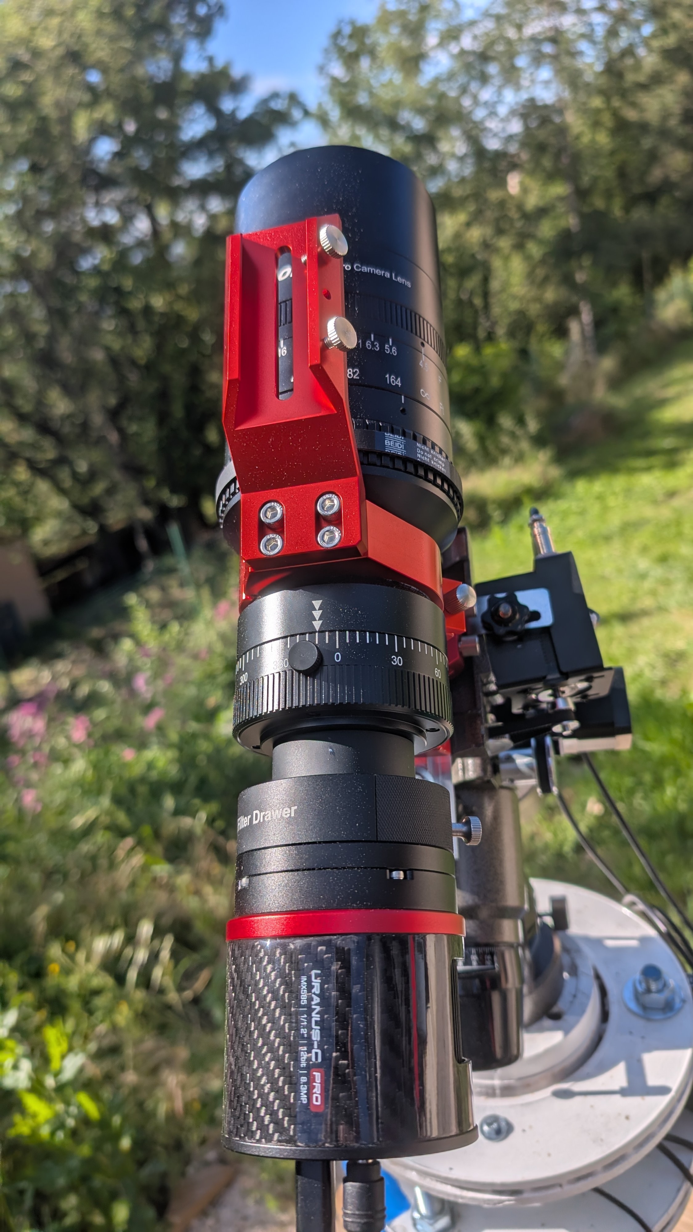

Voilà, je me suis enfin sorti les doigts pour installer la 585c sur cette lunette avec un petit tiroir à filtre.

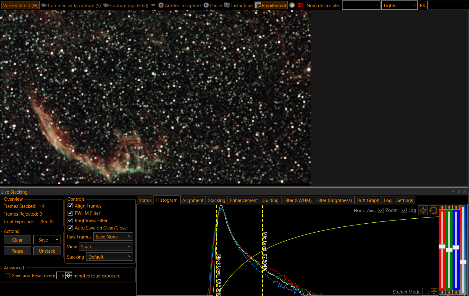

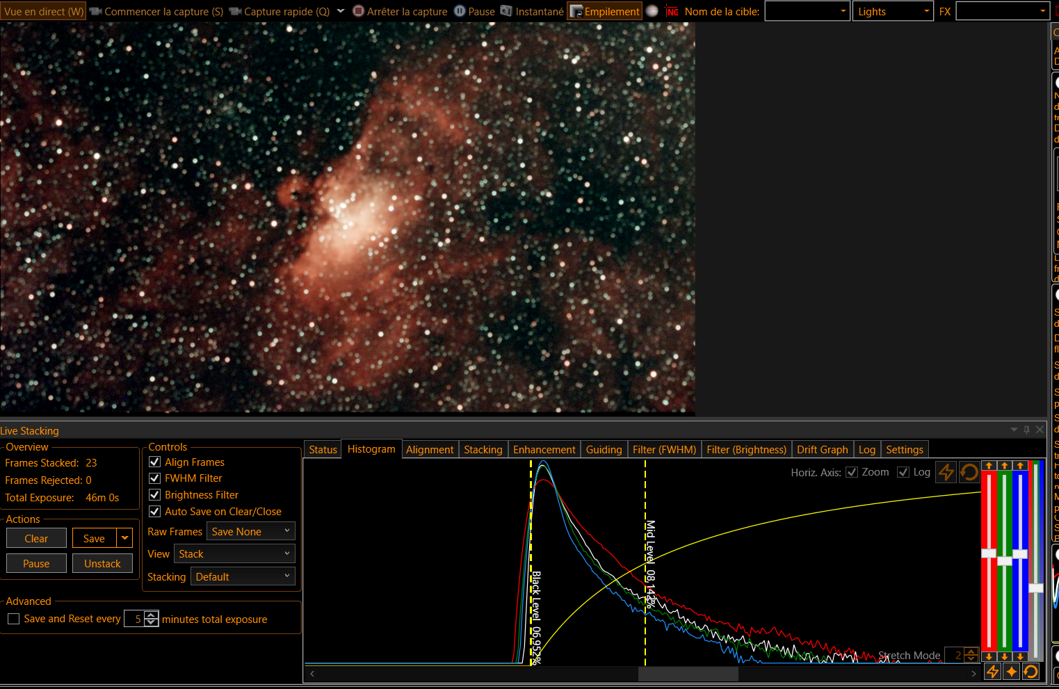

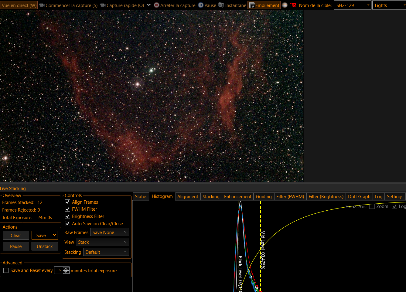

Pendant que NINA shoote, il copie aussi les fits sur un serveur NAS et du coup, je lance sharpcap sur mon PC en surveillance de dossier.
J'essai d'avoir le meilleur des 2 mondes
Voici le début de l'empilement sur SH2-129

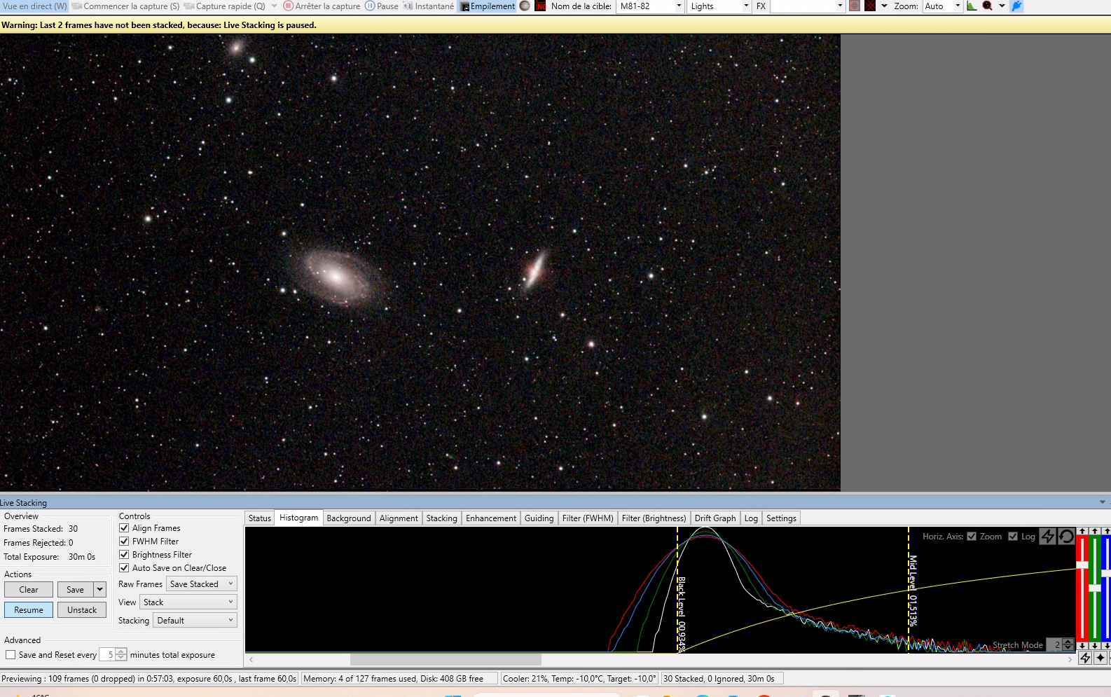

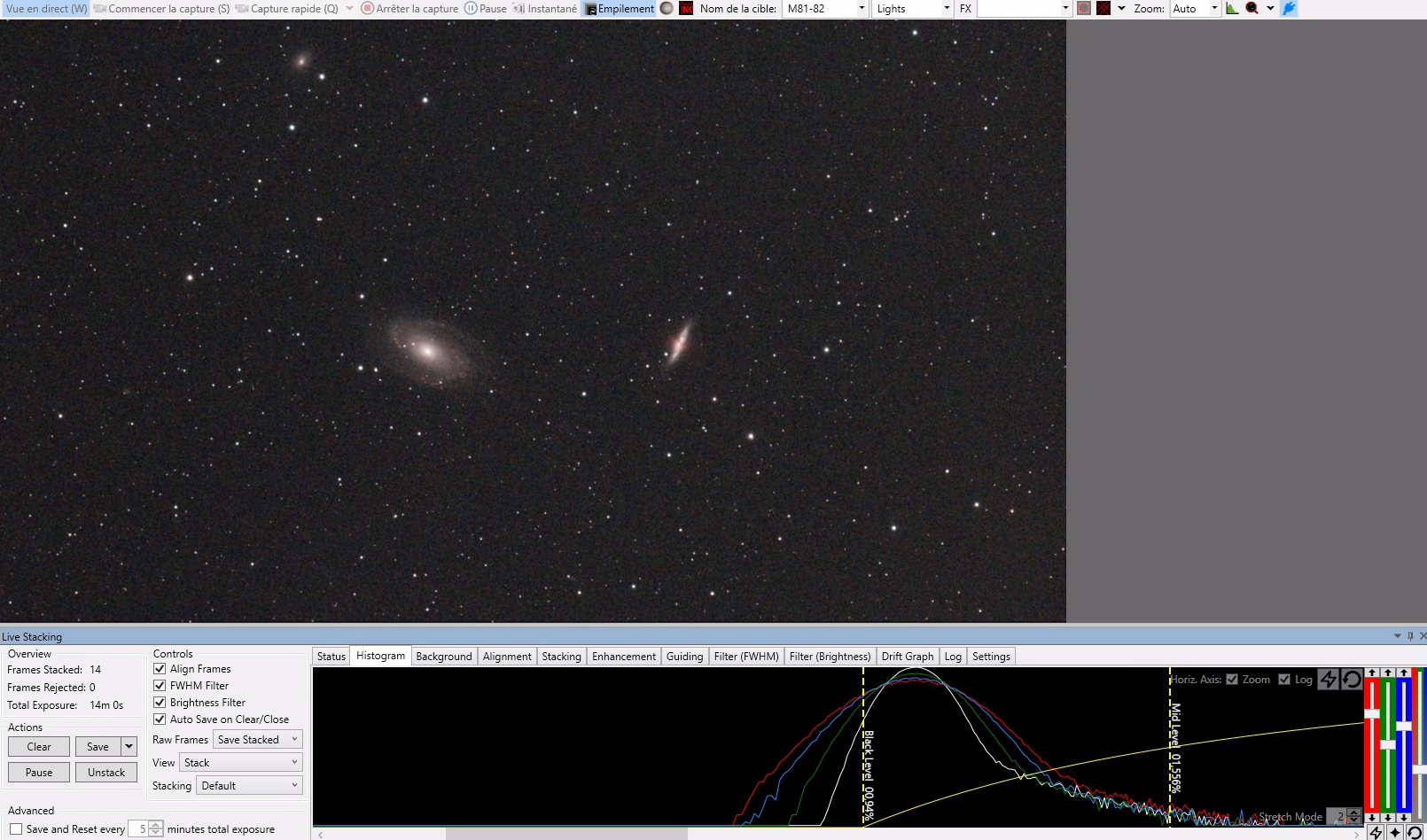

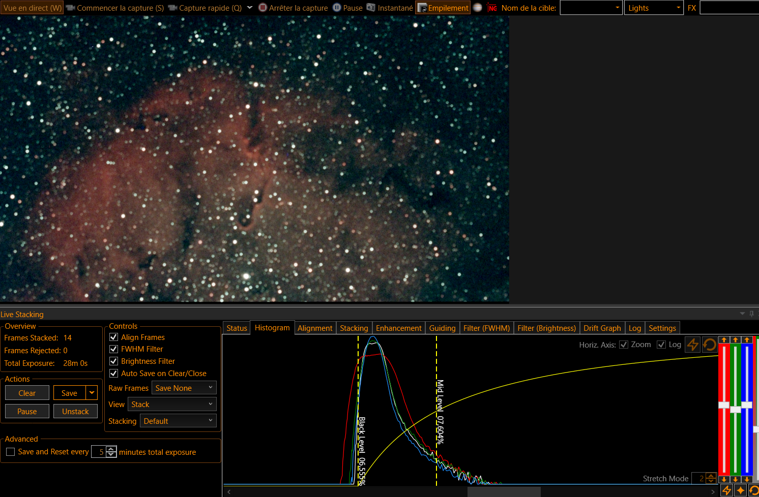

Ce soir, c'est dégagé contrairement aux prévisions, alors j'ai démarré le petit setup.
En attendant de lancer le séquenceur NINA pour essayer de cumuler 1h30 sur une mosaique NGC7000 et Pélican, je fais le couple M81 et M82 en VA avec filtre L-Enhance. Poses de 60s, à 14 minutes : A 30 minutes sans toucher au petit histo
Et en y touchant
Et en y touchant

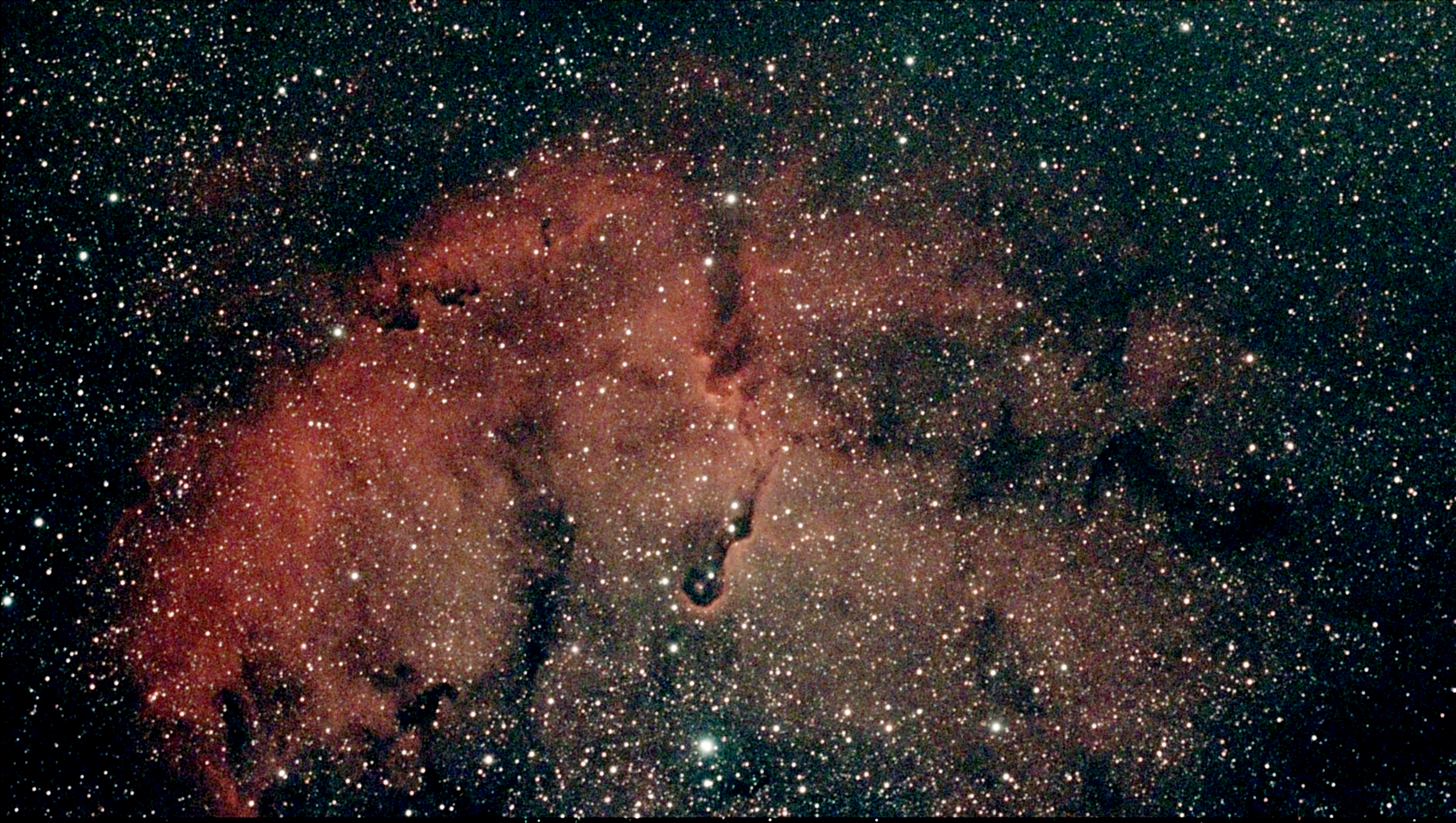

Empilements Sharpcap des images de la nuit dernière. NGC7000 (30 x 60s) et Pelican (71 x 60s)
