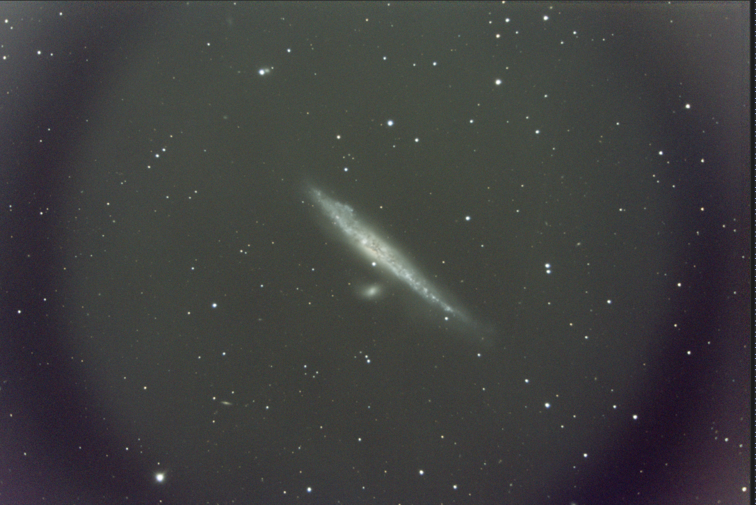

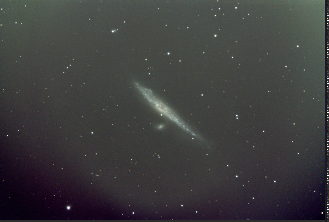

@Fabiolat74 je viens de faire un test à la c...
Mon setup n'a pas bougé depuis cette nuit j'ai allumé la caméra et fait un flat à la lumière naturelle (j'ai même pas visé le ciel il fait encore jour). Bon forcément j'ai du tricher sur les temps d'exposition j'étais à 250ms gain 0 donc sans dark...et j'ai réempilé la baleine de cette nuit et j'arrive à ça (bon c'est pas uniforme mais le flat n'a pas été fait avec une lumière uniforme...et l'anneau est moins visible :think: )
vs ça avec le flat à 2s fait avec un dark flat

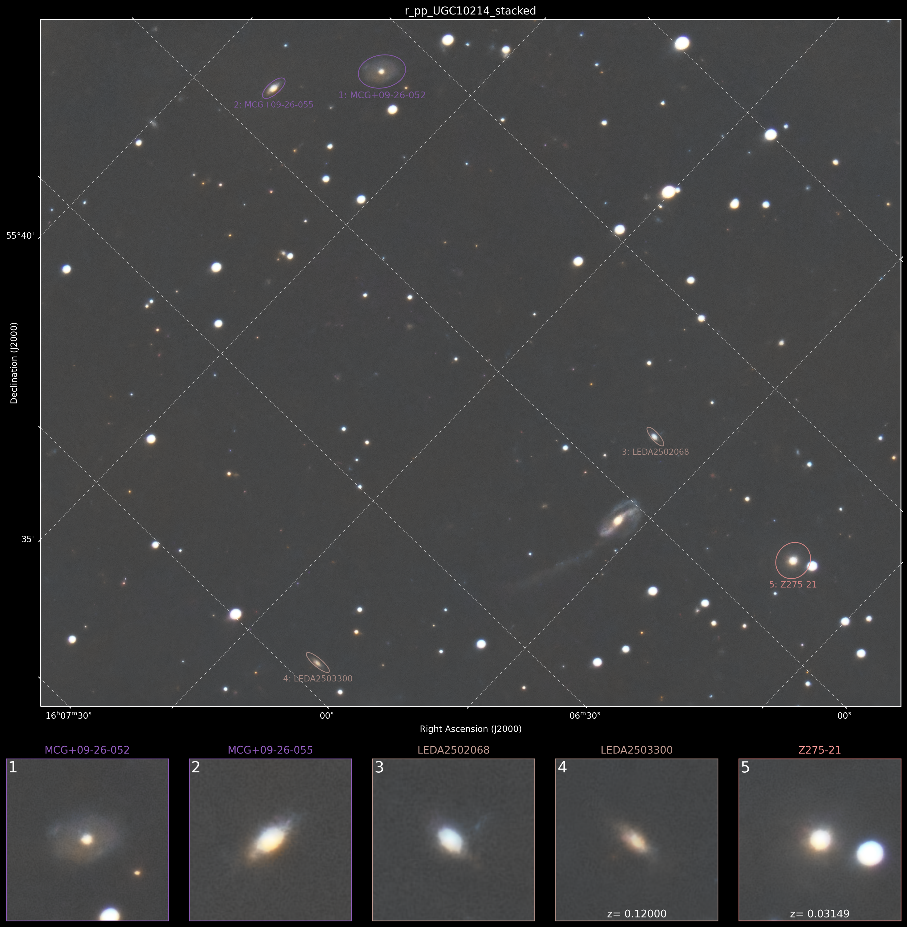

Bon malgré le vent hier soir j'ai tenté le coup...
Première partie sur UGC 10214 (arp 188). Bon c'est pas la résolution Hubble :D et la FWHM était énorme (le vent s'est calmé vers 23h-0h) et pas mal d'images jetées car ça bougeait mais je suis content de ce que j'ai obtenu.
C'est croppé à mort car il y avait certaines étoiles énormes et puis de toutes façons même au C11 c'est minuscule :lol:
Après c'était censé être la longue prise jusqu'à 4h du matin sur M100, malheureusement le flip au méridien a rencontré un problème et la deuxième partie m'a capturé à côté de la cible (j'essaye encore de comprendre ce qui s'est passé lors du platesolve dans les logs :think: )
Du coup il n'y a pas d'image finale car avant le flip il n'y a eu que 23 frames (et je ne sais pas si elles sont toutes bonnes ;) ) bon je les garde quand même pour une prochaine qui sait!

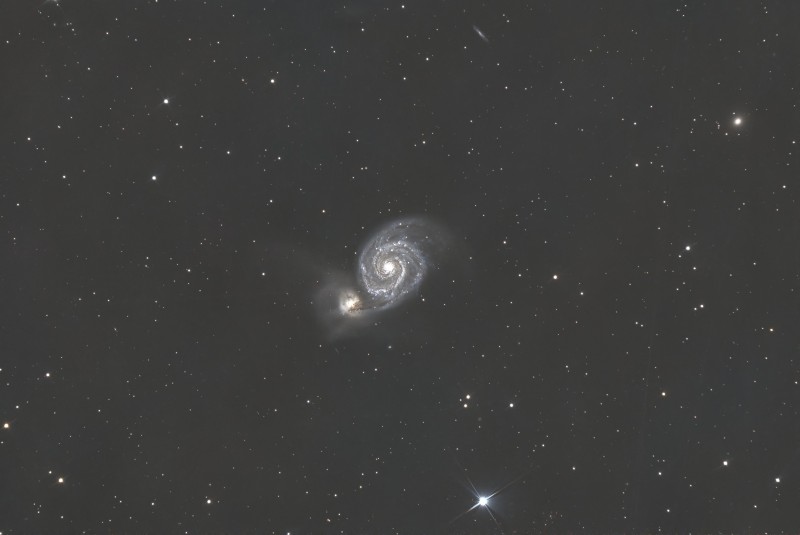

Et voilà la M57 de ce matin.
J'arrive pas à faire ressortir plus la galaxie car si j'essaye d'étirer plus je crame complètement M57 et on ne voit même plus les couleurs (déjà là je trouve que c'est limite)

C est une cible qui est difficile a traiter mine de rien , le seul moyen c est avec des masques pour info ;)pour ma part en tout cas
Oui il faudra vraiment que j'apprenne à me servir de ça pour l'instant ça reste un grand mystère pour moi :D

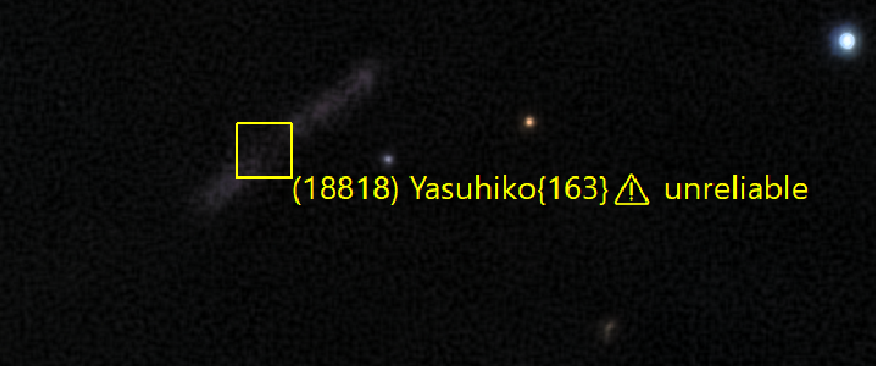

Sur l'image de NGC3628 on voit faiblement un astéroide qui apparait deux fois du coup (une fois le 7 et une fois le 8) il s'agit de 18818 Yasuhiko

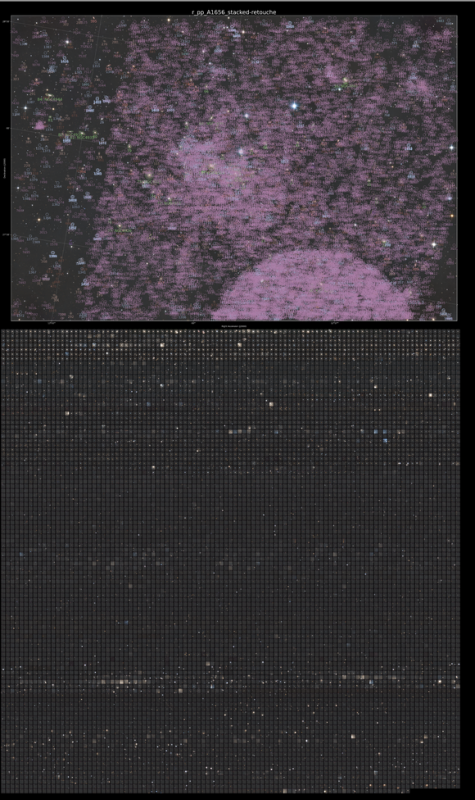

Message par krevett62 » 23 avr. 2026, 10:22
Je suis peu présent en ce moment (vraiment trop de choses à penser et à faire le planning est tendu :lol: ) j'abandonne donc petit à petit le VA (pour le moment) et tente uniquement des poses longues quand j'ai le temps de préparer le setup.

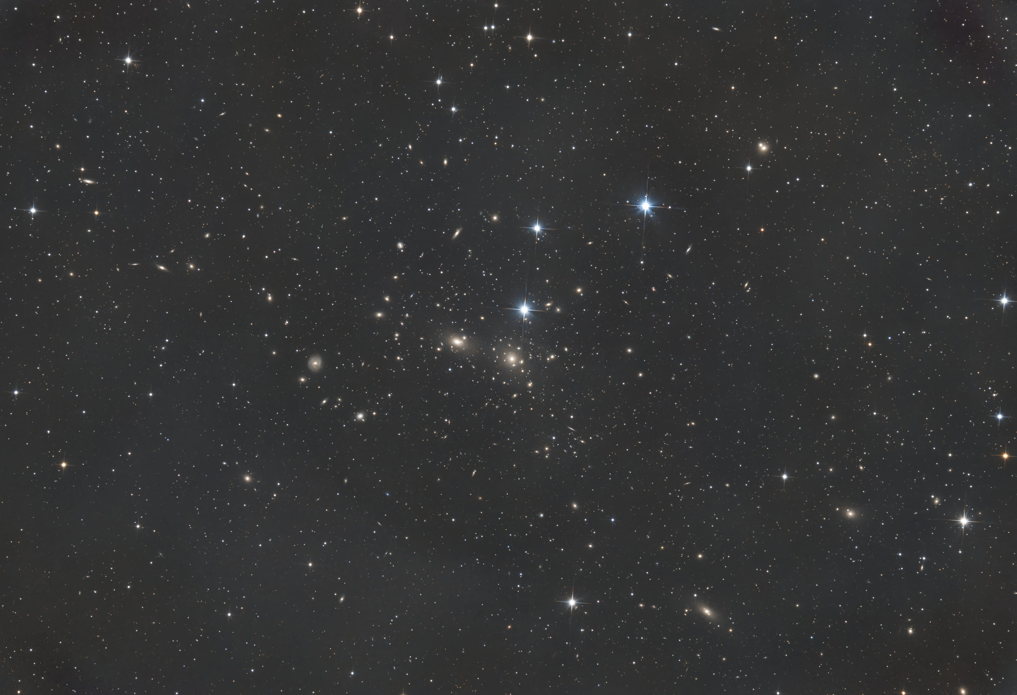

La nuit dernière j'ai voulu refaire Abell 1656 (l'amas de coma berenice) mais cette fois-ci c'était au quattro avec le Nexus donc à F/3. Les nuits commençant bien plus tard et ne pouvant pas me permettre de rester éveillé trop tard (si on veut tenir la forme actuelle :twisted: ) je ne fais qu'une seule cible dans la nuit et on voit au matin ce que ça donne...
Enfin bref la dernière fois c'était au C11 à F/6.3 sur 2h en poses de 2 minutes. Là c'est à F/3 sur presque 5h en poses de 1'30.

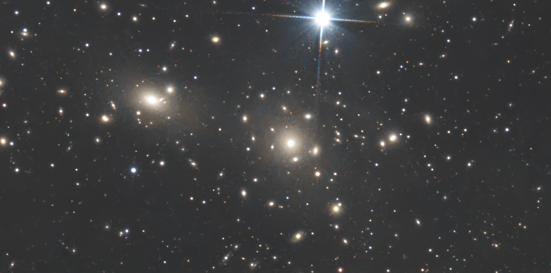

Bon en défocalisant sur une étoile j'ai vu que la collimation n'était plus tout à fait alignée mais pas le temps de la faire en ce moment (j'ai pas envie de démonter ce qui est déjà dans le PO pour ne pas avoir à rerégler pour les jours suivants vu que le boulot va me bouffer pas mal de temps à côté).
Quand je zoome il y a des trucs étranges je me demande si ce sont des artefacts ou des pixels chauds pour les points rouges ou si ce sont vraiment des trucs lointains derrière l'amas...
Enfin quand je fais le script "galaxy annotation" sous Siril en cochant tous les catalogues et bien la mosaique est juste illisible car la résolution est trop basse (il trouve plus de 10000 galaxies :lol: )
Voici juste un screenshot de l'image ouverte dans irfanview
Messages : 5295
Les moisissures de la krevett
Message par Opmc73 » 23 avr. 2026, 11:45
L'annotation siril c'est de l'information condensée , il faut la lire au microscope :mrgreen:
Messages : 7178
Message par sebb916 » 23 avr. 2026, 12:19
Les pixels chauds seraient bien plus rouges non ?
Messages : 7178
Message par sebb916 » 23 avr. 2026, 12:21
Joli et bien détaillé ton triplet
krevett62
Messages : 657
Message par krevett62 » 23 avr. 2026, 13:12
sebb916 a écrit :
23 avr. 2026, 12:19
Oui c'est ve que je me dis également ça ressemble vraiment à des objets d'arrière plan.
Merci pour le triplet je commence seulement à faire mes étirements en manuel et ça sort mieux que le script c'est certain.
Maintenant faut que je progresse niveau flats je suis pas encore au top même si c'est moins visible que sur les cassegrain :D
