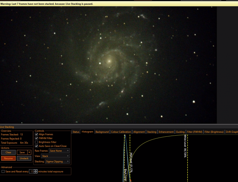

Pb : Encore les flats, toujours les flats ..
- Messages : 4193

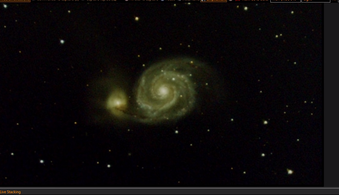

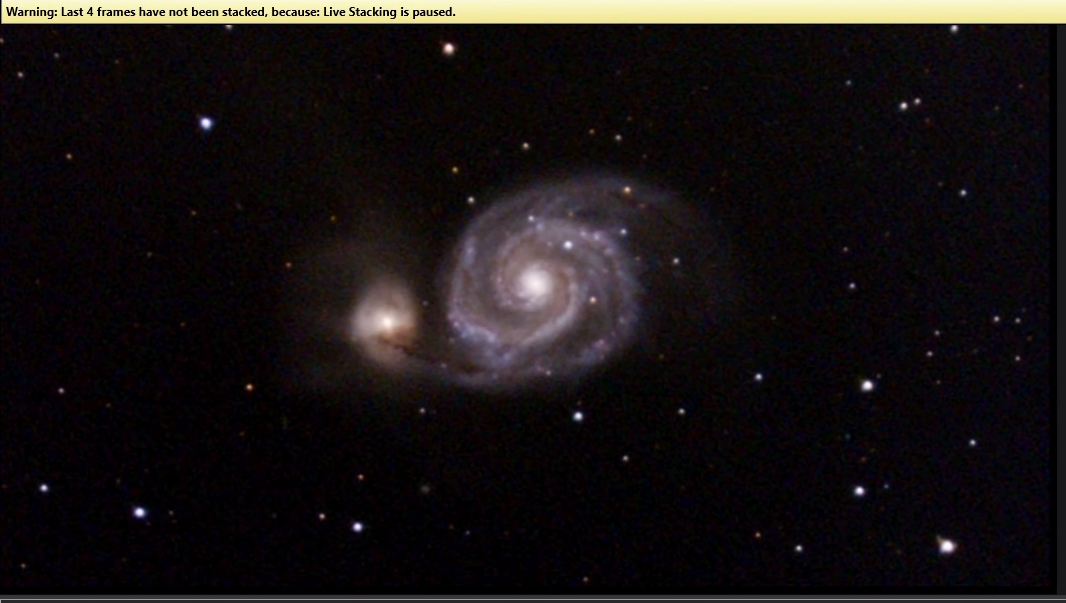

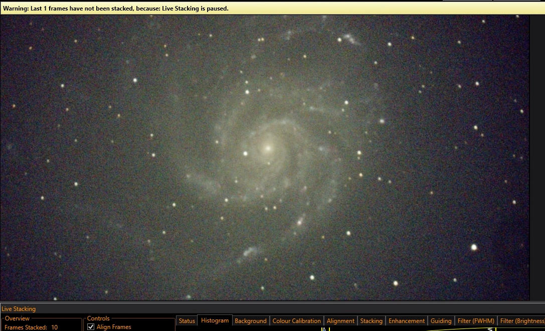

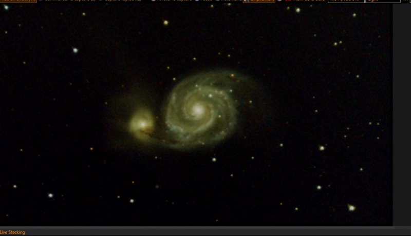

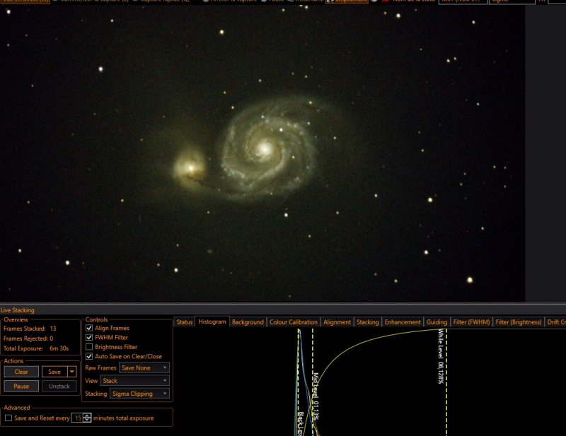

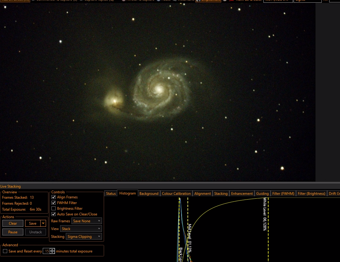

J'ai donc relancé sharpcap sur cette même cible avec les même dark et flat que ceux utilisés dans NINA et la, miracle, c'est mieux, même si il subsiste un donut mais sans doute du à l'étirement auto qui est bien violent.
- Messages : 4193
- Messages : 4193
- Messages : 4193

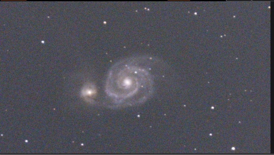

Qu'on arrive à ne plus trop voir en poussant la barre du milieu du grand histo légèrement vers la droite
- Messages : 4193

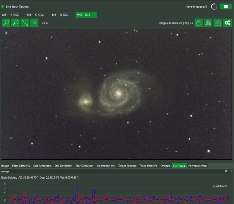

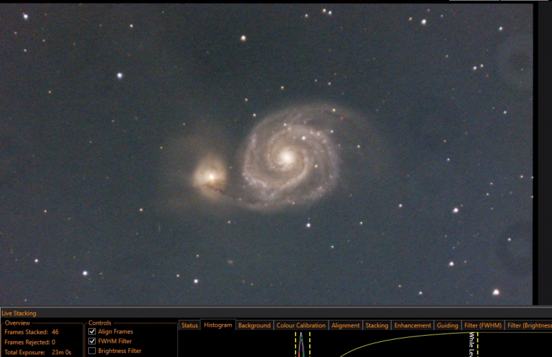

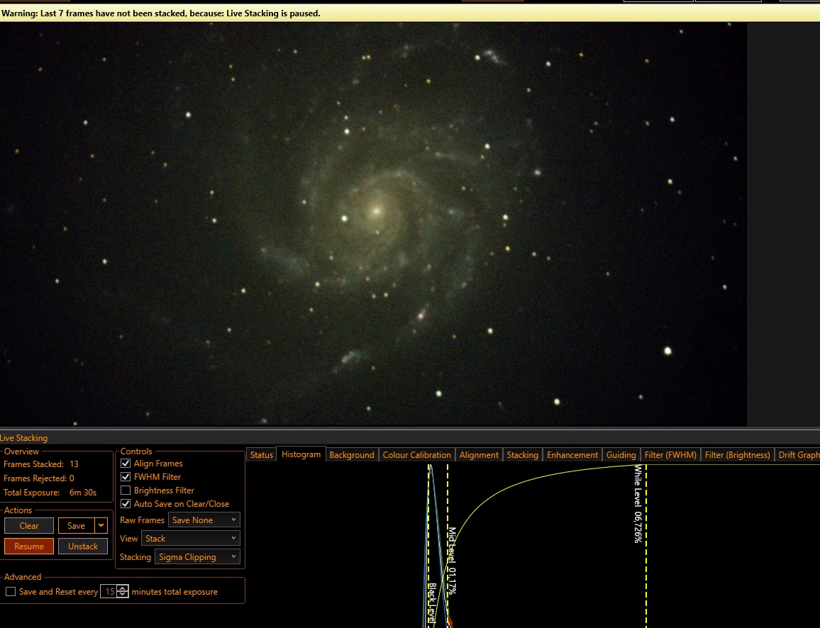

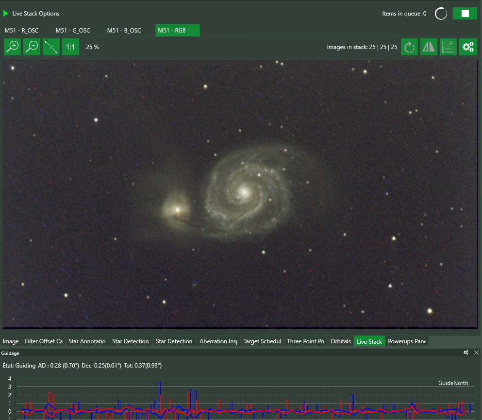

Pour comparaison, la même dans le livestack NINA
ça pète moins mais c'est pas travaillé non plus

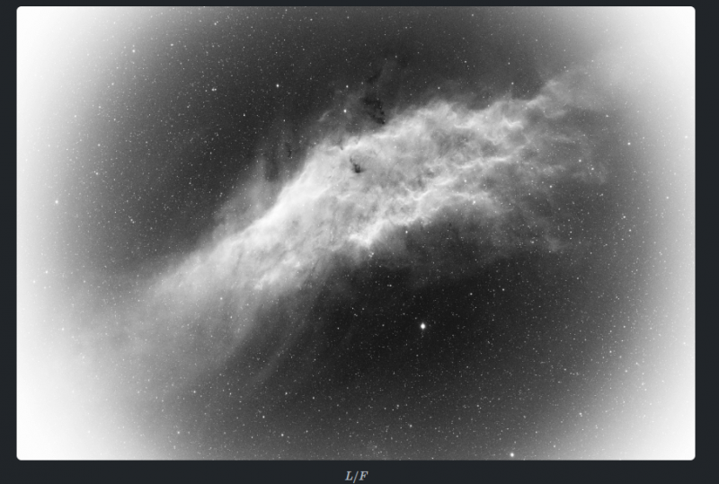

- Messages : 16434

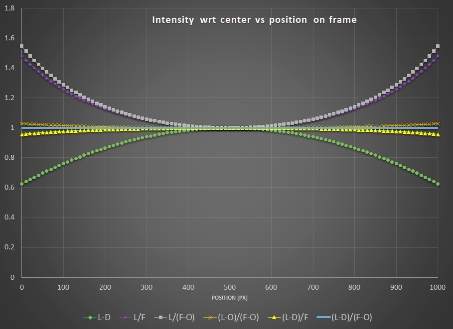

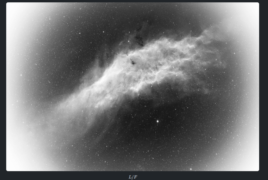

Je recolle ici ce qui me sert de guide pour déterminer d'où vient le problème avec les flats : https://siril.org/fr/tutorials/synthetic-biases/
Et en particulier le graphique suivant Selon ce qu'on observe dans son stack, on peut au moins faire un peu de diagnostic différentiel pour savoir d'où vient le problème (ou bien d'où il ne vient pas, au choix)

Merci @clouzot
Je vais lire, mais n'ayant pas le problème sous siril, j'espère qu'un tuto siril me sera quand même utile.
C'est quand même fou qu'il n'y ait pas une règle simple et unique sur comment faire des flats et qu'on soit quelques uns a avoir ces soucis de temps en temps.

A la lecture, je retiens ceci
Ceci étant, comment ça se traduit dans sharpcap dans la capture des flat ? Juste cocher la case substract bias ? (ce que je fais en général)
Dans la pratique, que ce soit avec Sharpcap ou NINA, à quel couple gain / offset doit on capturer les flats ?
C'est quoi cet offset synthétique dont il parle ?
Dans mon cas, j'ai les 2 symptômes suivant le flat utilisé : L-D et L/F, donc comme si soit le dark, soit le flat était ignoré

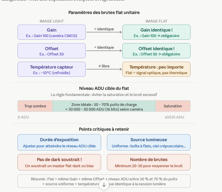

Vu que j'en ai un peu marre des réponses de chatGPT pas toujours rigoureuse, j'ai demandé à Claude et j'ai eu cette réponse (déjà avec un dessin, ca change de l'ascii art de chatgpt pour les graphiques)
- Messages : 4193

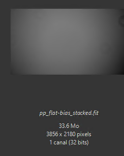

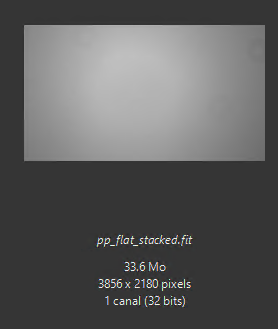

Alors, je pense qu'avec une caméra mon il y a moins ce problème d'incompatibilité si tu fait les flats meme gain et meme offset et effectivement en cochant bias.
Pour info, je viens de retraiter mes master flat NINA/Siril avec une version en retirant le bias synthetique comme expliqué dans le tuto de @clouzot et une sans le retirer.
On voit juste une différence dans le preview de l'ouverture de fits dans Siril
F - O (bias)
et F sans retirer le bias
F - O (bias)

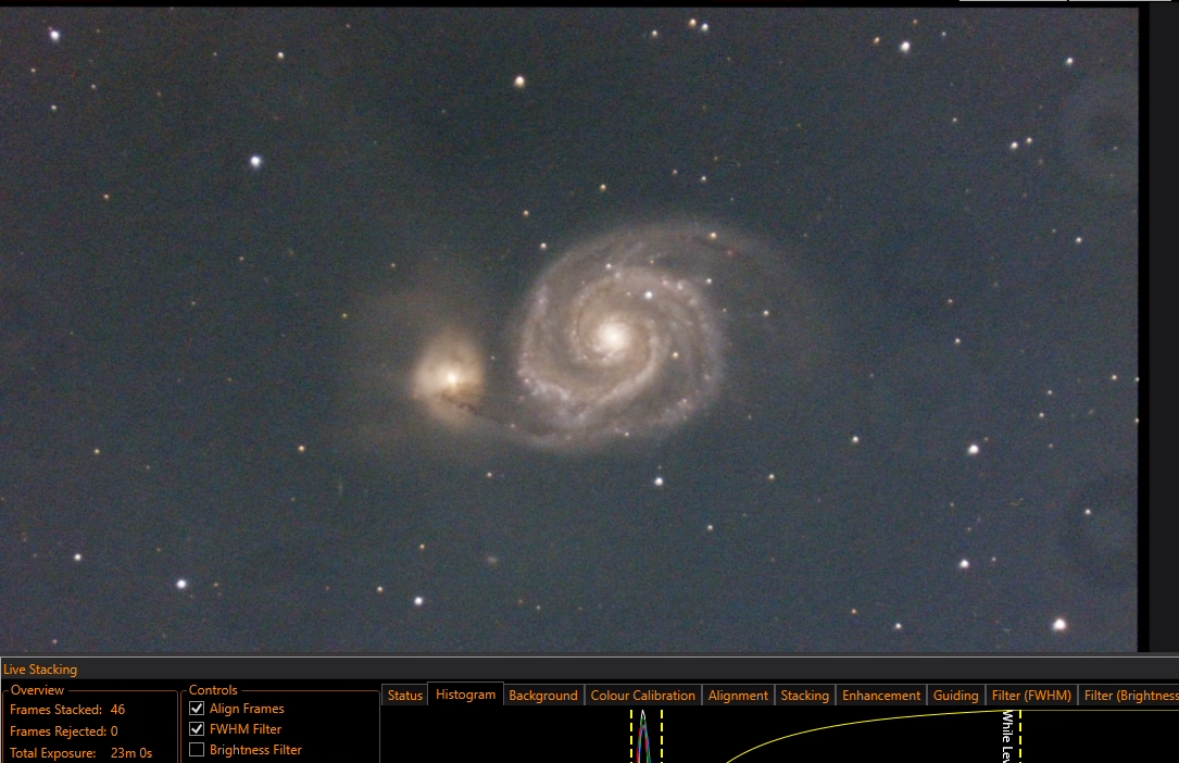

Je vais sacrifier cette dernière nuit claire pour refaire dark et flat pour sharpcap en espérant être bon pour quelques soirées
- Messages : 4193

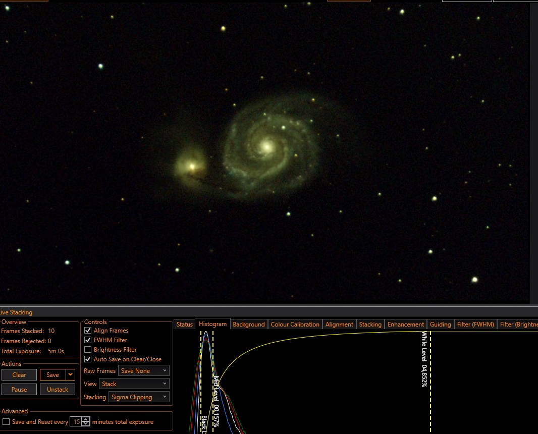

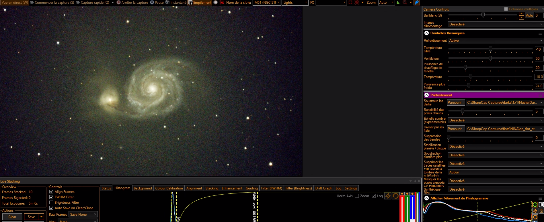

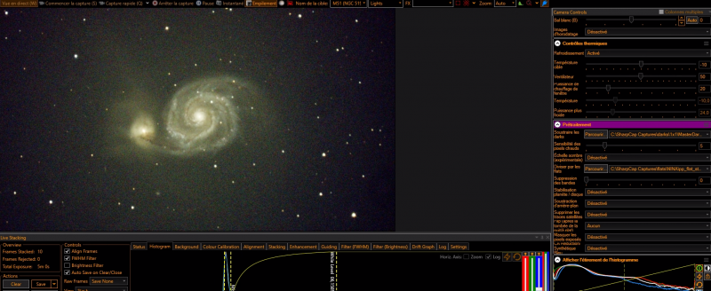

Flats refait avec sharpcap, dark pour 30s et 60s refait aussi avec sharpcap
Voila 2 poses de 30s sur M51 (mais la c'est le guidage qui merdouille) . Mais on dirait qu'on est bon coté dark et flat
- Messages : 16434
Voilà, c'était le but, te donner une espèce de vademecum où à chaque fois que SC fait de la m****, tu peux déterminer d'où ça vient (dark qui ne passe pas, flat foireux mal calibré etc). Content pour toi que ça marche !
- Messages : 4193
Et apres un nouvel alignement polaire parce que j'arrete pas de m'embroncher à cette monture / tube
10 x 30s dark et flat

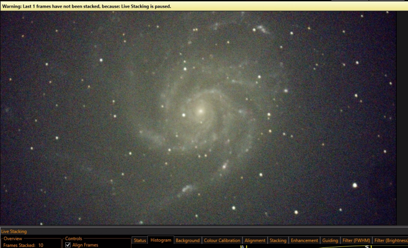

- Messages : 4193
- Messages : 4193
Et en désactivant le retrait de background, cette couleur pisseuse disparait
