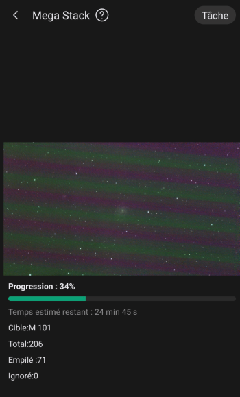

@kaelig , j'essaie de lancer Megastack sur les fits de M101 que tu as partagés. Dès les premières images, j'obtiens ça :
J'ai arrêté le stack. Effacé tous les fits du dossier sauf les 4 derniers. J'ai redémarré le Dwarf, relancé Megastack et bam, j'ai le même problème. :think:

@kaelig, j'ai installé ton arbo CALI_FRAME et... ça marche :dance: , j'ai pu empiler ton M101 (bon j'avais gardé 4 images seulement pour aller vite mais il plantait déjà avec 4 images)
Dernière modification par steph37 le 10 août 2026, 18:22, modifié 1 fois.
Messages : 5296
Dwarf3 partage de brutes
Message par steph37 » 10 août 2026, 18:22
Bon ça veut dire que si j'installe ton dossier CALI_FRAME, je peux stacker tes fits.
J'arrive aussi avec ton dossier CALI_FRAME à stacker le C4 de Sébastien (étonnant mais c'est comme ça :mrgreen: ).

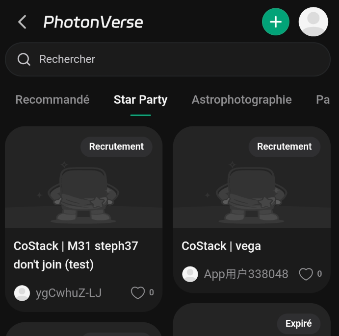

Message par steph37 » 10 août 2026, 18:58
Ayé j'ai crée une Star-Party de type CoStack (l'autre type c'est Mosaïque) juste un premier essai pour voir comment ça marche. Il semble que le créateur fixe les paramètres de prise de vue.
@kaelig , @sebb916 , @John Mc Burn si ça vous dit d'essayer, inscrivez-vous ;)
Honnêtement , je ne sais pas ce qui se passe après. Je regarde si je peux trouver de l'info.

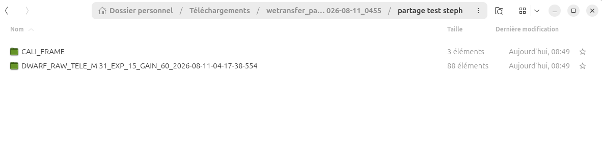

Message par steph37 » 11 août 2026, 06:57
Voilà mon dossier CALI_FRAME et un petit stack de M31 offert :D
https://we.tl/t-78LRLCQE1TkjEWbX

@steph37: je viens de le télécharger sur mon portable Linux, après dézippage, pas de CALI_FRAME ... tu peux vérifier?

Message par steph37 » 11 août 2026, 08:44
Ah bin super bizarre @kaelig , je viens de télécharger mon partage et CALI_FRAME est bien dedans
Ok sous windows et Linux
