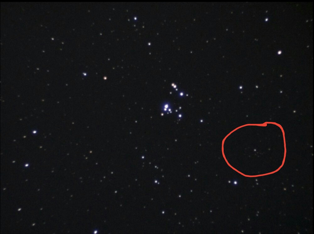

La soirée s'annonçait bien: ciel acceptable malgré quelques nuées éparses; j'avais soigneusement préparé la lunette AR102 avec la Rising 385c rééquipée de sa fenêtre IR-UV cut et du réducteur de focale Kepler.
Mise en station sur Bételgeuse (il faut vivre dangereusement); image impeccable, pas de halos autour des étoiles.
Je lance un stack avec Sharpcap....nada, pas d'histogramme, pas d'image.
Je passe sur RisingSky; çà va mieux; je fais un stack...mais pas trouvé comment le visualiser et l'enregistrer.
Ecoeuré je démonte la 385 et j'installe l'ASI 224; dans la pénombre il faut remettre le nez 1.25", le filtre IR-UV cut, le réducteur de focale.
Nouveau test sur Sharpcap bien sûr. Rien à faire, pas d'histo, pas de stack.
Là je me calme et je vérifie tous les paramètres.
Damned! quel est le bougre d'imbécile qui a coché FWHM filter ?!!
Enfin je peux commencer à stacker.
Expositions soit 2s, soit 4s avec un gain de 300.
Soustraction de dark. Images "as viewed" + qq retouches de niveaux sur certaines
petit coup d'oeil sur Bételgeuse; elle n'a pas encore explosé. Il semble y avoir une tachouille à côté ? à vérifier avec le Tri-Atlas... Je cherche un bon moment NGC2194, avec les coordonnées de NGC2419 évidemment c'est plus difficile!
J'ai repéré en premier l'astérisme (?) en forme de "binocles" qui est à côté; je ne sais pas s'il est référencé
126s Puis c'est au tour du "J-37" NGC 2169
82s J'ai cherché le Pokémon, mais je ne suis pas sûr de l'avoir vu (d'ailleurs je ne sais pas trop à quoi il doit ressembler)

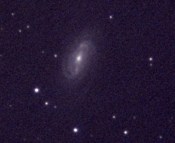

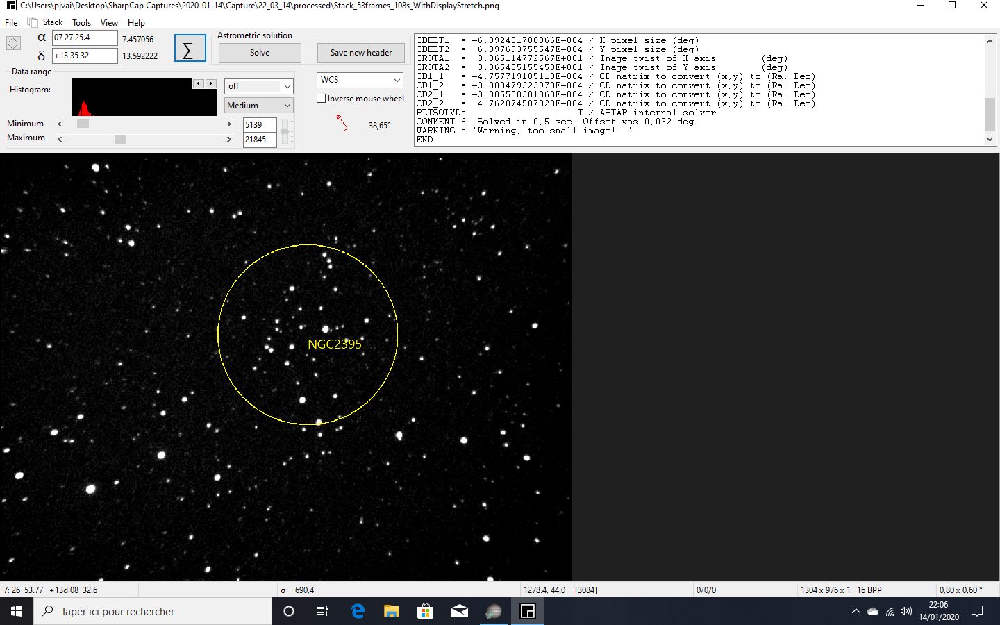

Réalignement sur Procyon. Je cherche l'Eskimo NGC2392. Plusieurs pointages à côté. Je recentre grâce à Astrometry.net pas trop lent ce soir.
Essai raté avec ASTAP
63s J'enchaîne avec NGC2420
98s Je soumets à ASTAP; cette fois c'est bon; il "solve" en moins d'une seconde!
çà m'ouvre des horizons
Du coup aucun problème pour passer à NGC2395 dans la foulée. Même chose goto
108s Je fais ensuite quelques essais sur M44; tellement étendu que je pointe à côté (avec les lumières parasites je ne vois rien dans le chercheur)
A revoir pour rechercher des tachouilles.

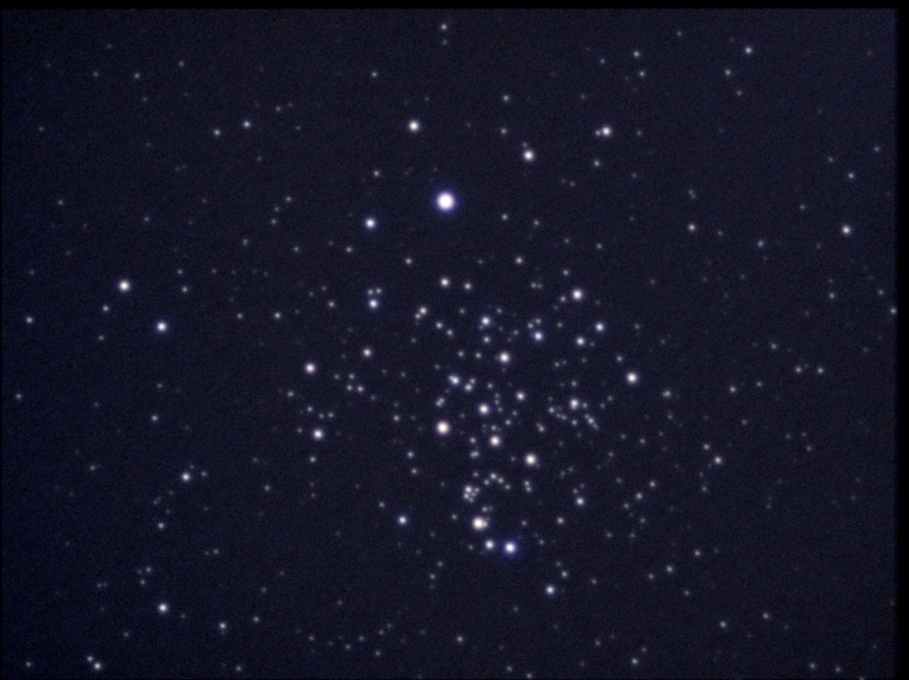

Je préfère me concentrer sur M67
123s Je décide de redonner sa chance à la Rising cam 385

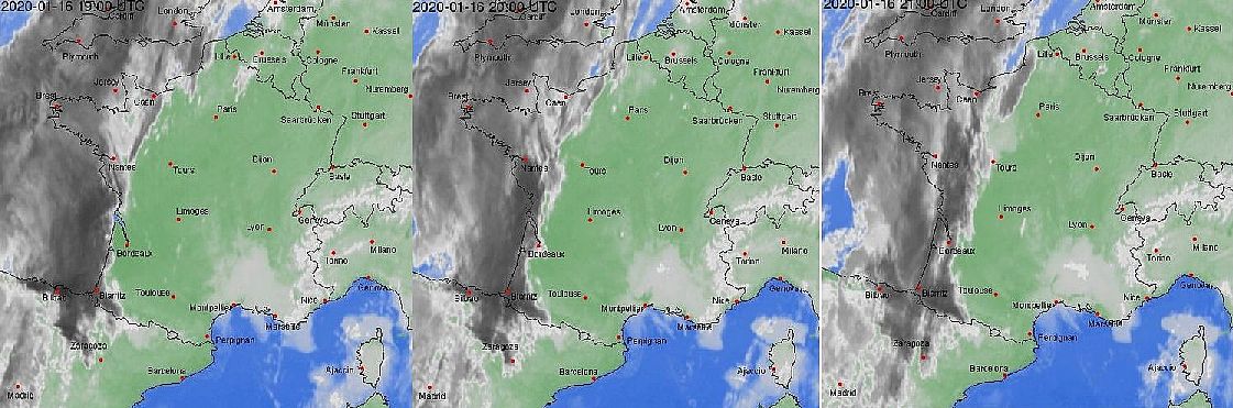

CROVA du 16/01/2020 raccourci pour cause de météo

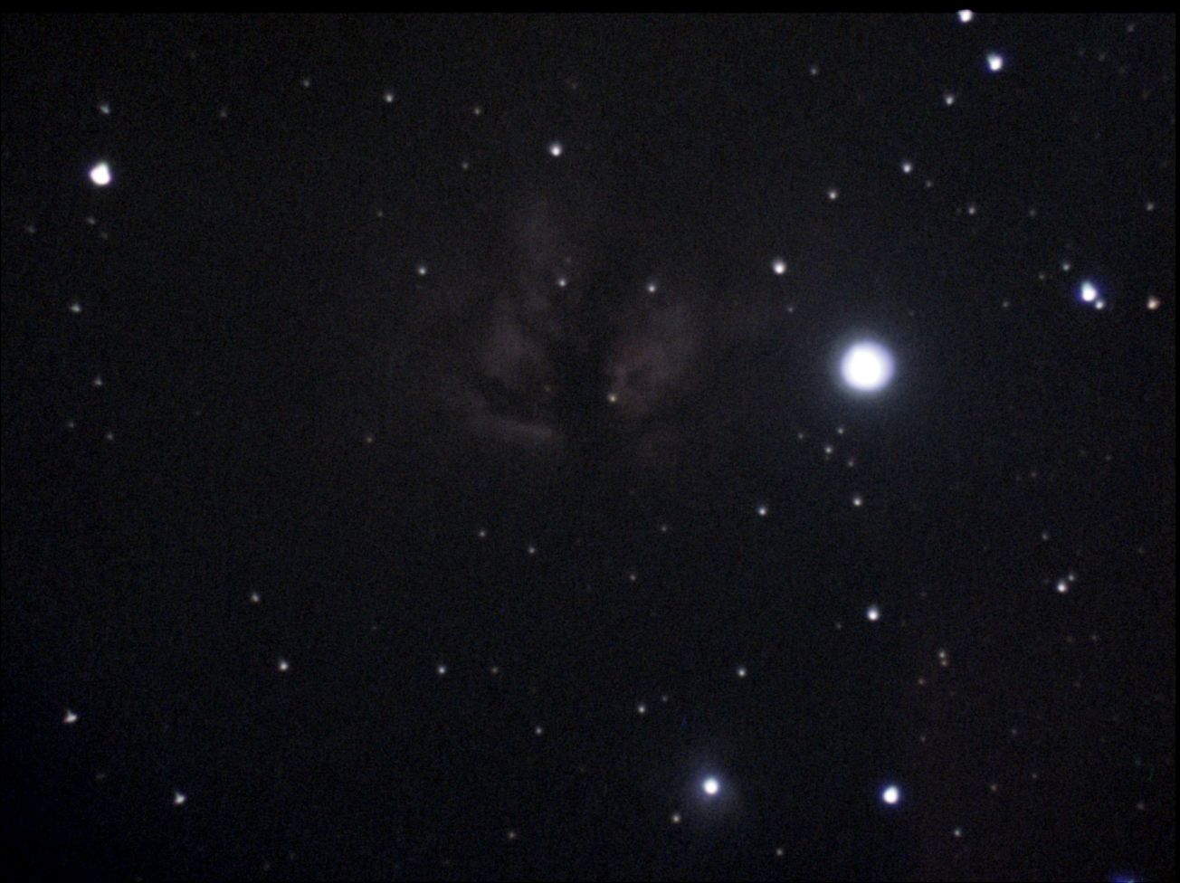

Je commence mes réglages sur Bételgeuse ; je vois difficilement les étoiles les plus faibles dans Sharpcap; je décide de remettre le filtre IR-UV cut habituel.
M42 est encore visible sur le côté droit de la fenêtre; je la trouve beaucoup moins colorée que d'habitude
34x1,7s =59s gain 220 soustraction du dark Binning dans AvisFv pour faire ressortir les nébulosités Un FITS de 127s traité avec FitsLiberator+PaintShopPro Un coup d'oeil sur NGC1977; j'arrive enfin à entrevoir Running Man en malmenant l'histogramme; au ras du bord de la fenêtre
40 x 2,2s =88s gain 220 L'humidité augmente, les nuages arrivent. Je pointe Alnitak; la Flamme est invisible.

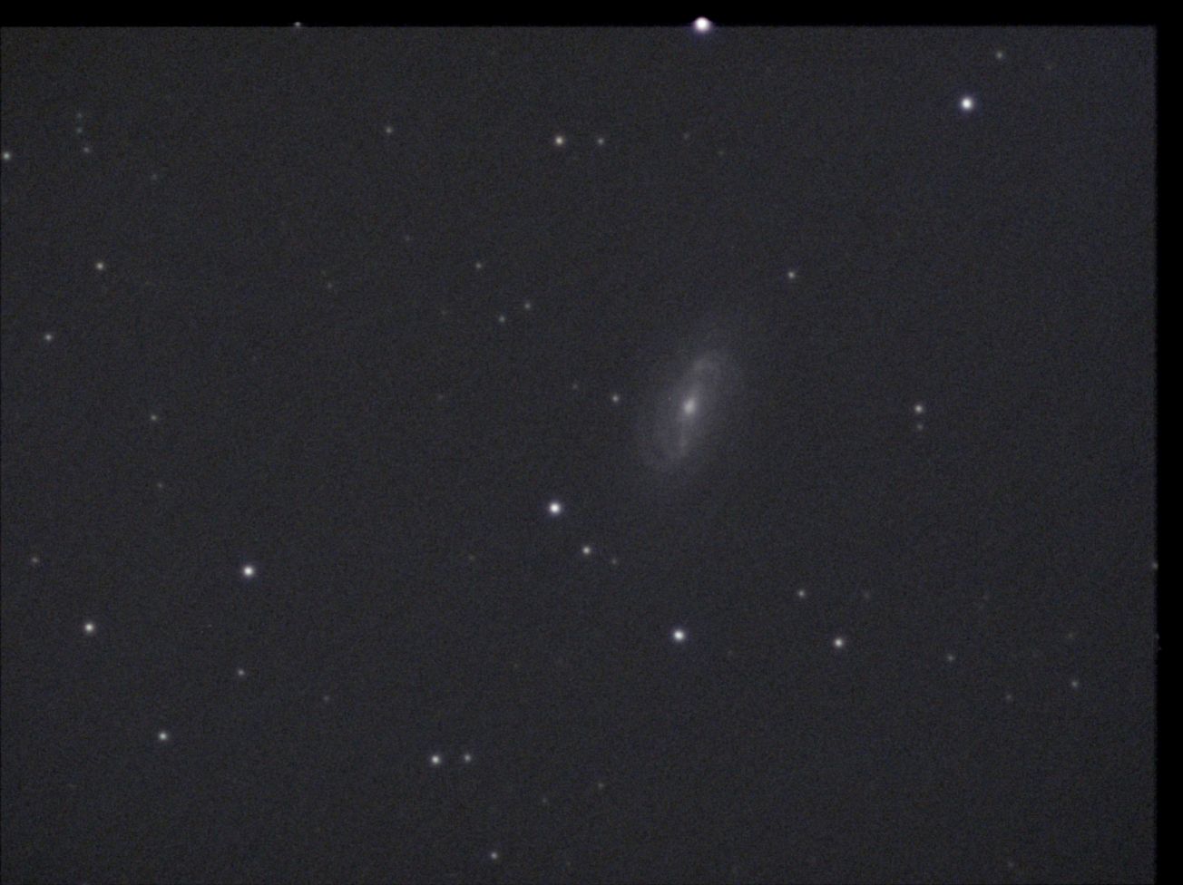

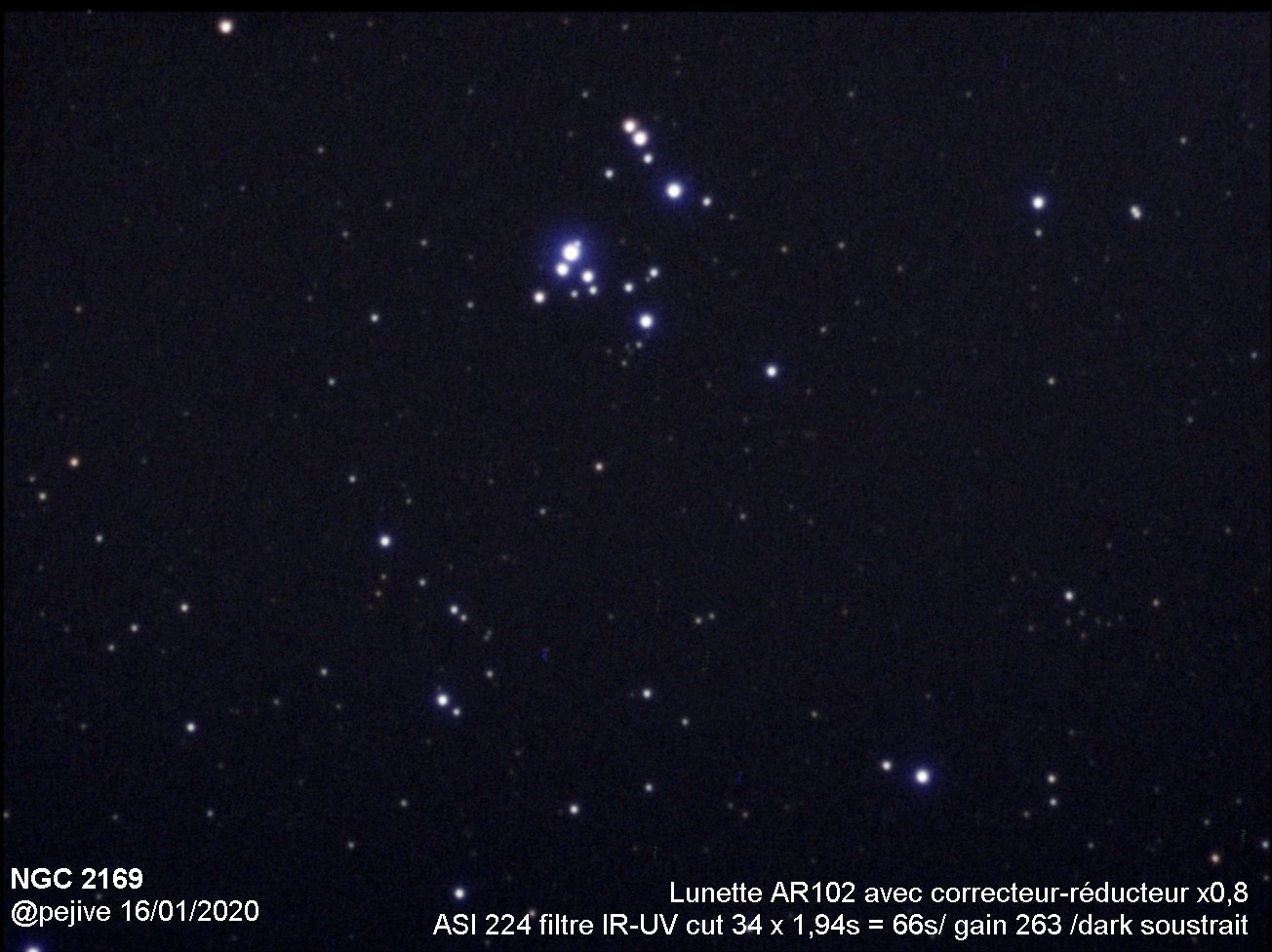

Je n'insiste pas et me dirige vers NGC 2169
Je teste ASTAP en live:
çà marche! en lui donnant le champ de 0,4°
Début de localisation: 19h51mn Cible atteinte à 20h07mn en 4 essais Une heure plus tard le ciel était complétement bouché; donc pas de galaxies pour aujourd'hui

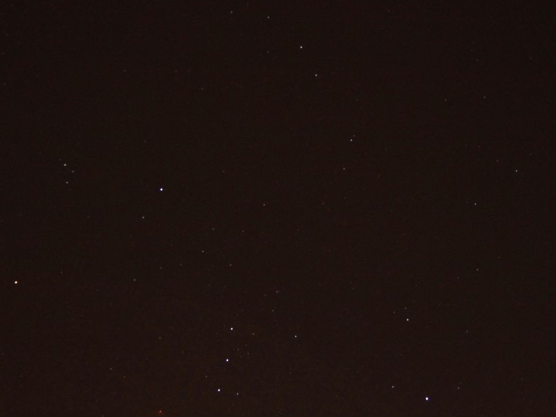

Vers 19h15 on annonçait un gros passage de Starlinks au Nord-Ouest, donc pour moi bien placé sous le lampadaire
A l'oeil nu totalement invisible malgré la magnitude 3,5. J'avais préparé un EOS1100D avec un objectif 35mm f/4 réglé pour des poses de 2s à 1600 iso.
Après divers binning, réglages d'histogramme, gain, contraste, gamma , ... voilà finalement ce que çà donne en haut un fil électrique, à droite un bord de fenêtre et le lampadaire. Et on voit quelques étoiles de l'Aigle
Entre 2 satellites il y a grosso modo 9s; çà laisse largement le temps de faire du one-shot
Côté jardin au Sud-Est le ciel est meilleur à condition de viser au moins à 30° de hauteur. Un aperçu du lever d'Orion.
En bas à gauche ce n'est pas une supernova c'est un lampadaire

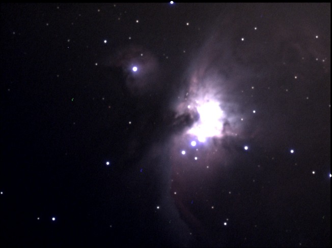

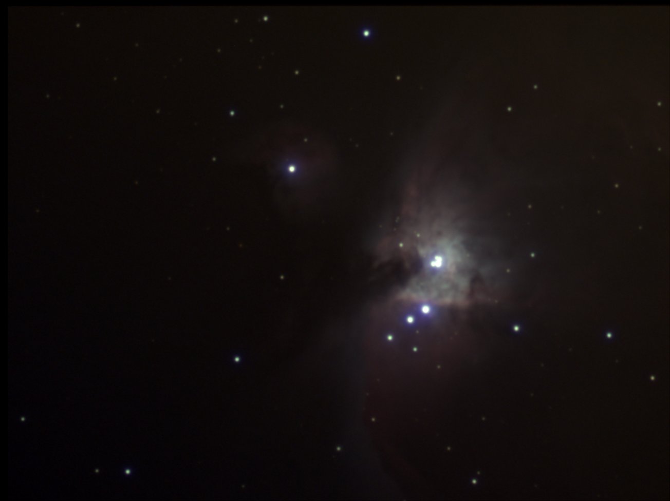

Mon idée était de tester une nouvelle configuration: réducteur focal x0,5 Kepler en 2"/ filtre IR-UV cut en 2" vissé dessus, puis nez 2"-T2 pour raccorder à l'ASI 224
Le ciel était relativement favorable. vers 19h30 Orion encore un peu basse mais pas le choix, sinon M42 et la Flamme passent ensuite hors de champ limité par ma fenêtre.
J'ai eu beaucoup de difficultés pour mettre au point; ce réducteur de focale est catastrophique.
J'ai travaillé les histogrammes pour faire ressortir le maximum de nébulosités; peu de couleurs malgré la balance auto de Sharpcap
Le champ est de 61 'x 46' (et çà fait du F/D=2,6.... pas étonnant qu'il y ait des aberrations
M42 41x2,1s= 86s gain 264 Running Man un peu plus visible que d'habitude 49 x 3,15= 133s Petite mosaïque. Sur la lancée je fais la Flamme 47x2,46s=116s gain309 La Tête de Cheval toujours difficile: 81x2,46s=200s gain 334. Image retouchée dans XnView Je procède alors à une rotation de la caméra car il semble possible d'avoir Flamme et Tête de Cheval dans le même champ.

Je pointe le secteur de NGC2903, puis celui de M96 sans succès. Soudain Astrometry m'indique NGC2903 au bord de l'image.
Je ne la lâche plus et je commence à tester plusieurs temps de pose. J'ose même un one shot de 9,54s gain 400!
On passe ensuite aux choses sérieuses; le meilleur 56x4s=226s gain 358
crop en mode AP traitements Astrosurface
Je m'apprêtais faire d'autres tests, notamment de filtrage, mais malheureusement le bord de la fenêtre arrivait
Pour mémoire ma 1ère NGC2903 en février 2019, à côté de la comète C/2018 Y1, à l'objectif 55mm, camera Altair gpcam224

J'ai réussi à pointer M67 pendant une éclaircie. Plusieurs stacks avec des paramètres différents, mais 60s ou 120s on ne voit pas grand chose de plus
57x2s=114s gain 2387 soustraction du dark J'ai juste eu le temps de retrouver NGC2903 avant les nuages.
15x4s=60s (SC indique 120s mais il y a eu la moitié des frames non stackées),sans dark, niveaux ajustés dans XnView Je n'ai pas été aidé par ASTAP qui a refusé obstinèment de résoudre
Ciel bleu toute la journée,, prévisions météo optimistes,... et dès le coucher du soleil brumes et nuages rappliquent
Je voulais quand même faire des essais avec la Rising 385c.
Correcteur TS x0.8 et fenêtre IR-UV cut pour la caméra.
Captures en RGB24 c'est tout ce que l'on peut faire dans Sharpcap avec cette caméra...ou alors il y a un truc que je n'ai pas trouvé...
