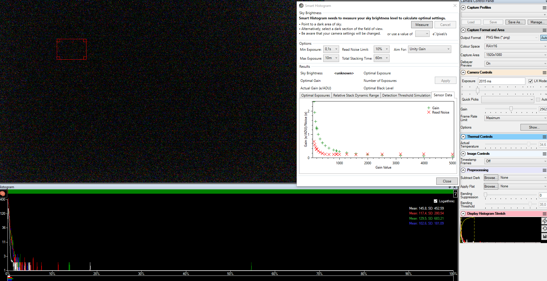

Je reviens avec mon soucis pour déterminer le bon "brightness".
Après changement de gain, avec l'usage d'une loupe, on arrive à coller la courbe à gauche sans coupure.
Brightness à 3 avec un gain à 120.

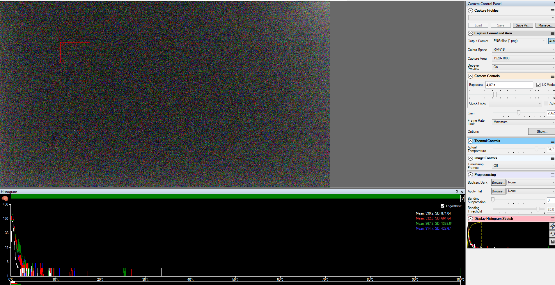

[Tuto] Trouver l'offset/brightness de sa caméra en quelques clics
Voila ce que ca me donne, en mode camera obturée si j'ai bien compris.
Camera a 36°C. Il faut bien augmenter le brigthness comme je l'avais déjà fait instinctivement a force de test.
Bon sauf que les drives ascom touptek ne permettent pas le réglage du brithness contrairement au direct show ou drivers toutek sans ascom* 4 secondes :
antoine

- Messages : 16427
Là tu es sur, si j’ai bien compris, des poses de 1ms. Je ne sais pas ce que tu comptes shooter avec si peu d’exposition, mais je doute que ce soit une galaxie...plutôt une planète ou la Lune. Dans ce cas, le bruit est ridicule par rapport au signal et je ne suis pas persuadé que le réglage d’offset t’apporte grand chose
