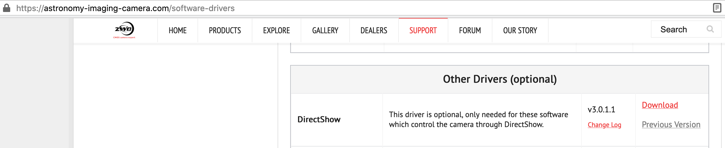

- Messages : 16581
Mon EQ6R-Pro - réglage....
Arf bizarre. Il devrait proposer le choix entre les deux caméras. Ma 183 est reconnue sans souci. Mais es-tu sûr d'avoir installé les pilotes DirectShow qui vont avec ?
- bemo47
- Messages : 5045
Alors non, tu veux parler des pilotes que l'on trouve chez zwo ?
ok, c'est bon, j'en avais mais une ancienne version, là il me propose bien le choix....
cool, merci, à suivre...
