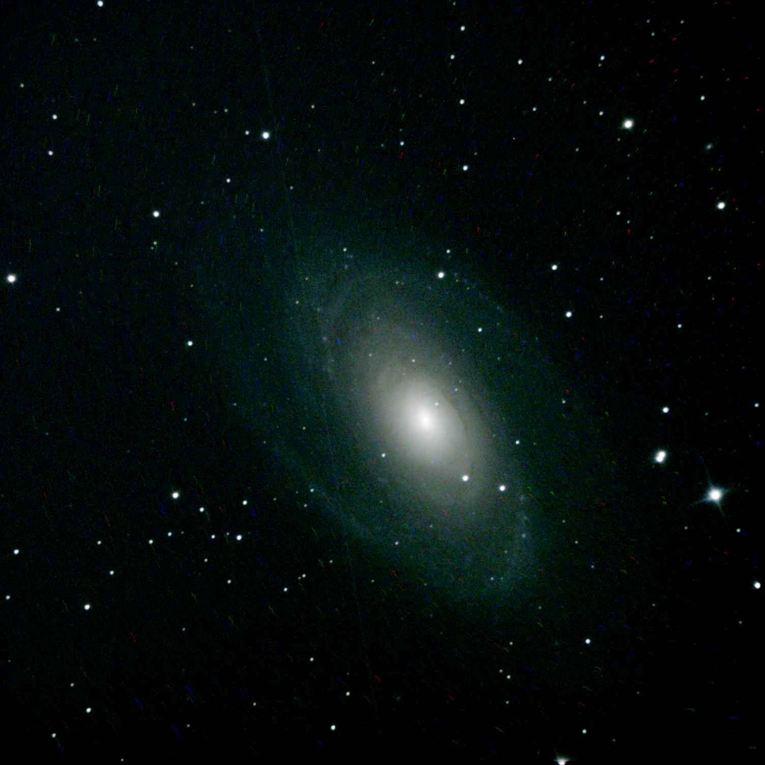

Cet après midi, j'ai regardé les tutos de @clouzot sur l'offset et j'en ai profité pour me faire des darks (par paquets de 51 ^^) sur 3 réglages de base.
J'ai eu le sentiment de faire des changements assez significatifs sur l'offset-Brightness selon le tuto:
- à 600 de gain, impossible de bien positionner l'histo, je suis resté à la valeur max de 100
- à 400 de gain bin=1, Brightness = 45
- à 400 de gain, bin=2, Brightness = 16 idem pour 200 de gain avec Bin=1
- sachant que la valeur par défaut était de 70
J'ai fait des darks sur ces 3 valeurs (sortie RGB24 et pose = 4 secondes)
Je le précise car je ne sais pas si ça peut influer ma question qui suit.
Ce soir sortie "d'apprentissage", objectif voir la différence avec les darks et le réglage de l'offset. J'ai repris quelques cibles pour voir la différence. J'ai également pris qqs snapshot et une vidéo de la lune, je verrai après, ce sera mes débuts des traitements type planétaire ...
Je ressors de la partie stack avec des points bien meilleurs et une grande question pour vous tous, je prendrai pour exemple mon dernier stack de M81.
En résumé:
- on voit bien l'apport des darks, aucun pb de pixels chauds
- j'ai passé beaucoup de temps sur l'histogramme sans jamais arriver à obtenir à la fois un bon détail des bras en spirale ET un fond assez noir
- je poste en rappel ce que j'avais obtenu il y a 2 jours (avec les pixels chaud mais des détails & un fond "assez noir")
- je poste ce que j'ai obtenu aujourd'hui , à la fin j'en étais à 152 stacks pour 608 sec au total

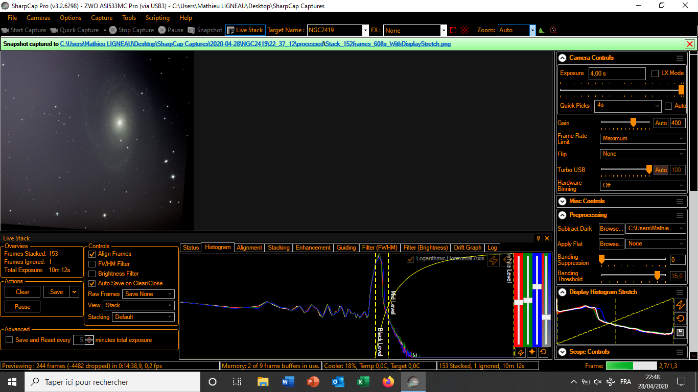

- cette fois ci, mon cerveau a été allumé et j'ai pensé à vous, j'ai fait une copie d'écran au même moment que "Save as seen"
=> la partie couleur s'est faite sur "auto suivant histogramme peak", jouer sur les "White level" ne faisait pas grand chose, le résultat s'est obtenu en jouant sur les "black level" et les "mid level", je n'ai pas fait mieux que ce que je joins, je suis vraiment preneur de vos avis et de votre aide pour m'aider à m'améliorer sur ces ajustements, je sens que je rate quelque chose : a la fin, je rapproche beaucoup la barre "black" de la barre des "mid", ça me semble vraiment bizarre ...
Tout d'abord, rappel de M81 il y a 2 jours , 41x4sec Ensuite le dernier résultat de ce soir 152x4sec : Et la copie d'écran associé: Merci vraiment de vos commentaires, je ne sais pas si ce qui est "normal pas bon" versus "normal pas bon car réglages perfectibles"
Je rajoute les settings de ce dernier "save as seen":

L'espèce de dégradé (gradient) de fond de ciel en haut à droite de ta M81 est assez déconcertant. D'où peut-il venir...
Concernant les histogrammes, c'est assez contre-intuitif au départ, mais voilà une méthode qui marche, estampillée Maitre @Steph comme souvent :
- démarrage avec les deux histogrammes remis à leurs valeurs par défaut
- live histogram : soit mode Auto, soit encadrer manuellement la bosse avec black et mid levels, sans déborder ni bouffer la bosse. Ce qui va avoir pour effet de faire, à droite dans le mini display histogram, une belle bosse avec un bon espace à sa gauche. Mettre le white bien à droite (ne pas manger la dynamique)
- mini display histogram : lancer le mode auto (bouton éclair), qui va aller lui aussi encadrer la bosse mais de manière un peu plus serrée. La luminosité affichée va faire un bond, tu auras un fond de ciel laiteux, c'est normal. Si besoin, remonter un peu le black dudit mini histogramme sans exagérer (le mid va bouger de concert, c'est normal)
- retour au live histogramme et affinage de tes niveaux (touche Shift avant de cliquer sur la poignée de l'histo -> mode fin)
- alternativement à la dernière étape, tout faire au mini histogramme. Mais là, c'est moi qui n'y arrive pas, il est trop lent à réagir.
On a tous tendance à vouloir tout faire au live histo, ce qui est normal : il est plus grand, plus réactf. Mais comme tu l'as vu on se retrouve rapidement à manger le signal à gauche pour faire disparaître le fond de ciel, et ce faisant on ne garde qu'une partie du signal qui devient alors beaucoup plus dur à équilibrer, en particulier pour les couleurs.
Là, la méthode permet d'obtenir une image en sortie de livestack qui n'est saturée nulle part (ni à gauche ni à droite), ce qui laisse pas mal de marge de manoeuvre au niveau du mini histo pour gérer le ciel, le contraste de l'objet etc.

Quant à @clouzot ton commentaire m'amène des tonnes de questions en conséquence : lors d'un stack, tu joues sur le "mini histogramme" en même temps que le live histogramme ??? S'il apparait sur la capture d'écran que j'ai prise, c'est un pur hasard
Aujourd'hui le mini histogramme, je m'en sers de manière rustique:
- autostretch sur pose relativement courte pour vérifier que la bestiole est bien dans le champ, reset puis live stack ou je commence à jouer sur le "live stack histogramme"
Ce que je déduis de ma compréhension de SharpCap sans jamais l'avoir vraiment lu et ton commentaire:
- le "mini histogramme" fait un traitement sur chacune des images produites
- le "live stack histogramme" fait un traitement sur l'image globale stackée
==> 1) c'est bien ça chef ?
==> 2) si je comprends bien, tu joues en permanence sur les 2 histogrammes ?
==> 3) By the way, merci pour le tips "Shift + réglage histogramme" pour le réglage fin, cela va m'être très utile, ça me rend fou parfois tellement un chouille de décalage change tout ^^
Ce que je ne sais pas et les questions que je me pose :
- quand tu joues sur le mini-histogramme, est ce que le traitement sur l'image capturée s'applique de manière "rétroactive" sur les images capturees avant ? (j'imagine que oui ?)
- est-il possible de jouer à posteriori sur ces paramètres pour l'apprentissage ? J'ai sauvegardé quelques "stack complet" au format FITS ("Save as RAW 32 bits stacks") mais je n'ai pas vraiment réussi à en faire quelque chose d'utile avec le "Folder Monitor Caméra"
Encore merci en tout cas

@clouzot j'ai essayé du post traitement avec AstroSurface,
Il y a vraiment un truc concernant le capteur sur cette série de stack.
Concernant les possibilités du Tilt potentiel du PO, je ne penche pas trop vers ça, car, j'ai vraiment fait attention lors de la collimation (comme par exemple marquer dans le tube l'opposé géométrique du po pour ensuite régler le tilt avec les vis du Moonlite quand je l'ai installé).
Et surtout, je n'avais aucun de ces soucis de dégradé 2 jours avant.
La seule différence entre les deux provenant de mes réglages d'Offset et mes premières bibliothèques de Dark.
Quand j'ai vu, j'ai d'abord pensé à ce que j'ai vu sur l'Amp Glow mais ça me semblerait vraiment bizarre pour une 533 avec un capteur à 0° et des poses de 4 secondes, je suis débutant mais ça me semble incompatible avec ce que j'ai lu du phénomène. J'ai pensé aussi à la lune qui était apparue mais ce n'est pas assez homogène, trop localisé.
Je joins 2 post traitement qui permettent de mieux voir le phénomène. Lors de mes prochaines sorties, je testerai en changeant les paramètres offset / dark, ce sera à suivre.

A suivre donc pour cette histoire de dégradé sur le capteur.
Les tests pour mieux voir le phénomène, un pour l'atténuer et un pour l'éxagérer franchement Et mon plaisir de découvrir de l'apport d'un rapide post traitement sur la lune:
Pour le plaisir du partage, je joins un post traitement de la photo de la lune, déjà, un simple passage en Noir et blanc la rend plus joli (+ ondelettes, une période avec beaucoup de premières pour moi !)

Ou un reflet?
J'ai déjà eu un soucis similaire avec un lampadaire, et un parebuee

Merci @clouzot ([edit] et merci @Guimby ) mais je ne suis pas certain de comprendre ce que tu veux dire.
un espace qui laisserai passer la lumière vers le capteur ? ou un reflet interne ?
Ton hypothèse me donne l'idée d'un test que je pourrai faire en direct: si le phénomène se reproduit : je fais une capture puis je pivote la caméra de 90° dans le po et je refais une capture, cela permettra de savoir si le phénomène est lié au capteur ou lié à des reflets produits par le téléscope lui même.
En tout cas, ce n'est un oas phénomène classique avec un capteur numérique, j'ai déjà compris ça. Ensuite il s'agit simplement de faire des tests pour discriminer son origine.
Je vous tiendrai au courant de la suite de cette histoire

Oui une fuite de lumière serait un endroit ou la lumière passe. On peut retrouver ce soucis aussi sur de la photo classique (bien plus visible en argentique ceci dit)
Ton test me paraît cohérent. Pour une fuite de lumière tu peux me le réaliser de jour avec le bouchon sur le téléscope
Pour le reflet ce sera lors de ta prochaine observation (et c'est très dépendant de l'emplacement de ton téléscope et de son orientation)

En préparation et en regardant mes réglages d'offset, j'ai constaté sur l'histo de la caméra pour les darks que le bruit numérique commençait à être large à partir d'un gain de 400 en bin1, je suis donc parti sur des réglages types :
- gain nominal (100) / bin1 = pose de 4 et 16 secondes ==> à ce niveau de gain, j'avais beaucoup de problème à accrocher les stacks, j'ai joué sur le gain digital et les autres paramètres d'alignement sans grand succès, vous ne verrez donc rien avec ce gain (dans l'onglet alignement, je voyais furtivement apparaitre un bon nombre d'étoiles captés puis tout passait à 0, bizarre). Je suis preneur de conseil là dessus si vous en avez.
- gain 300 / bin1 = pose de 4 et 16 secondes => dans tous les cas, le suivi du dobson était difficile pour 16 secondes, il a parfois des vapeurs ponctuelles et je n'arrive pas (encore ?) à bien exclure ces prises du stack. la plupart des captures sont sur ce mode
[[ J'ai quand même pu faire M13 avec un gain de 100 ET des poses de 15 secondes, comme quoi ...]]

=> cerise sur la cerise, Synscan pro sur Windows 10 est bien plus stable et n'a pas les défauts de la version sous iOS, je peux également continuer à utiliser SkySafari sur mon iPad (connection à l'IP du PC au lieu de l'IP du smartphone), et je continue à pouvoir ainsi choisir sur SkySafari mes prochaines cibles et lancer les GoTo
- Ensuite, je sens que je monte en compétence et que je maitrise mieux ce que j'ai fais. Hier, au delà du grand nombre de cible que j'ai pu imager, j'ai pu à chaque fois:
1) prendre le temps d'analyser l'histogramme de la capture unitaire pour bien cibler le couple gain / temps de pose et viser en position confortable dans cette zone ou la contritibution du buit thermique est inférieur à 50% du bruit total (la fameuse zone orange du smart histogramme)
2) lors des stacks, prendre le temps de jouer sur les principaux réglages à ma disposition, balance des noirs / blancs en faisant quelques aller-retours entre le l'histogramme des captures unitaires et l'histogramme du stack + jouer sur les différentes couleurs + le gamma
3) je suis vraiment content car je commence à avoir des résultats qui me plaisent tout en restant dans la limite de ce qui est pour moi le "quasi temps réel" = des poses de 4 secondes et un résultat vraiment plaisant au bout de 30-40 secondes. Si mes stacks sont plus long, c'est parce que j'ai pris le temps de jouer avec les réglages des histogrammes; avec les nébuleuses d'été, j'ai bien profité de la couleur de cette caméra
Pour toute la suite, en résumé:
- au delà de 4 secondes de pose, je trouve que les captures montraient trop les limites du suivi avec ma monture ALT AZ, en restant limité à 4 secondes, je suis resté quasi tout le temps sur yun Gain de 400 avec Bin=2,
- j'ai pris pour la plupart des stacks, un copie d'écran complète du PC, je pense que je ferai quelques post à part pour montrer quelques tests non concluants que j'ai fait (gain 100; gain 300, poses allant jusqu'à 15 secondes ...)
Prochaines étapes: sur ce sujet du couple gain / temps de pose, je vais creuser la fonction qui est faite pour ça sous SharpCap : le "brain" du smart histogramme couplé avec la fonction sensor analysis. De ce que j'ai vu et compris, c'est exactement ce qu'il me faut pour rechercher le meilleur couple Gain/pose.
J'ai fait une capture vidéo de Jupiter en fin de soirée vers les 3h du matin, mais avec 1500mm de focale, c'est vraiment pour tester ce qu'on peut faire avec ^^
J'avais chargé ma liste d'observations Messier hier soir, j'ai pu imager : M5 / M17 / M20 / M27 / M57 / M61 / M66 / M81 / M82 / M85 / M90 / M97 / M99 / M104 / M109 .. M108 aussi mais je ne la retrouve plus !
J'ai donc été prolifique dans la suite, considérez que vous avez, sauf mention contraire, un Gain = 400 et des temps de pose de 4 secondes, si vous souhaitez, je posterai les copies d'écran SharpCap, tout est sauvegardé en "Save as seen". Les noms de fichiers donnent le nombre de stacks et le temps total d'expositions, je vais essayer de le préciser dans la suite.
Dans l'ordre numérique de Messier :
M5: M17 en 2 version pour qqs tests : bin1 / poses 4 secondes (31x4) puis Bin2 Gain 4 pose 2 secondes (76x2), vous me direz si vous avez une préférence ! M20 25x4 (des test en gain 100 n'ont pas été concluant, histo tout plat et besoin de pousser trop loin le fond du ciel pour voir quelque chose)
[Edit = j'ai lié par erreur le stack test à 29x4 secondes avec gain de 100 et bin = 1, je le laisse en rajoutant le stack de 25x4 avec gain = 400 et bin 2) voici M20 avec 25x4 : M27 49x4 M57 19x4 (des tests en cropant la zone central et en passant à 8 secondes de pose, le résultat avec des poses de 4 secondes et tout le champ est plus joli - selon moi !- ) M61 47x4 (j'ai laissé tourner celui ci, à 135x4 on voit des arcs de cercle de type "pixel chaud", il faudra que je teste, j'ai vu sur un post que le sigam clipping aide - désolé j'ai oublié qui l'a fait !) M66 49x4 M81 52x4 on voit bien ici ce phénomène de "trainée" de pixels de couleurs - si vous pouvez me confirmez mes hypothèses, je suis preneur ! M82 32x4 M85 46x4 - mon début de session plutôt, on voit bien que j'ai trop poussé sur le fond du ciel pour voir les détails (pas pu faire autrement sur ce coup là, signal peut être trop faible ?) M90 102x4 - idem, début de session, balance des gris trop à gauche et fond du ciel trop clair M97 28x4 = pareil mais le signal est comme ça, pour faire mieux, je pense qu'il faudrait un meilleur rapport signal bruit de la capture unitaire et je suis resté sur 4 secondes M99 41x4 M104 48x4 j'y suis retourné car c'était une cible faite plusieurs fois et j'ai le sentiment de bien voir mes progrès par rapport aux captures précédents de cette galaxie : je suis bien arrivé à voir la galaxie avec un fond de ciel propre et bien noir (je me rends surtout compte de jour, en regardant la photo sur grand écran) M109 20x4 Bref une superbe soirée, une fois encore, je me répète mais LE PLATE SOLVING QUI ALIGNE LA MONTURE, C'EST DE LA BOMBE !!!
