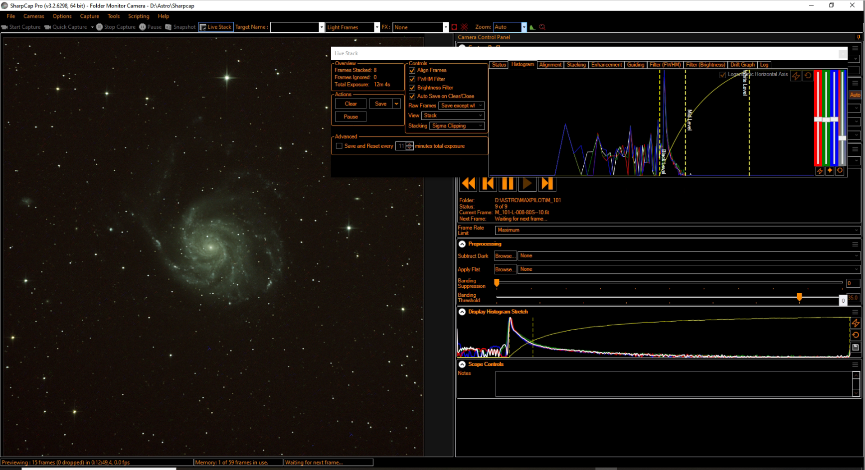

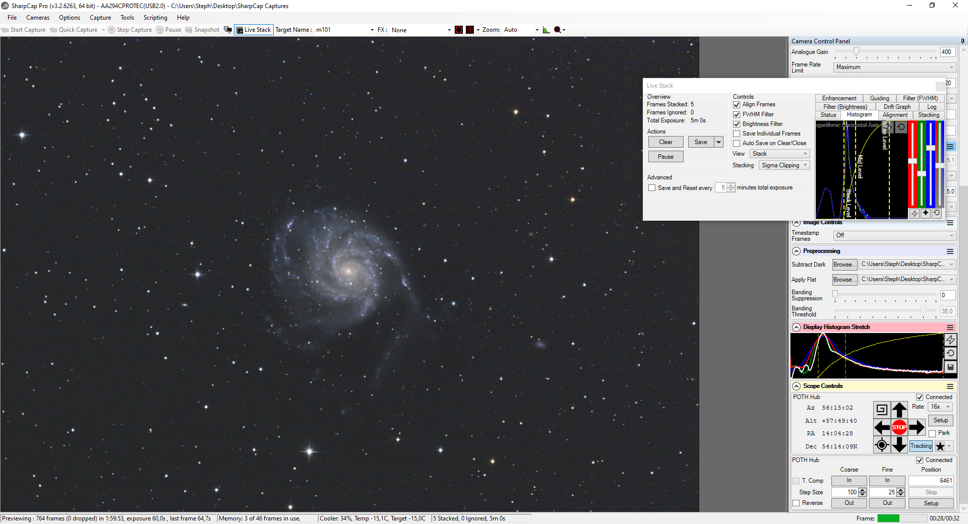

1ère vraie image avec la 533, m101, tard ce soir, faite avec TheSkyX, drivers ascom car les drivers natifs ne semblent pas fonctionner sur TheSky
surprise avec les courbes de l'histogramme, beaucoup plus difficiles à gérer qu'avec la 1600, que des pics sur lesquels je ne vois pas les écarts de couleurs...
chaque clic sur les curseurs fait un grand saut sur chaque courbe... étrange...
8 poses de 80sec reprises en folder monitor

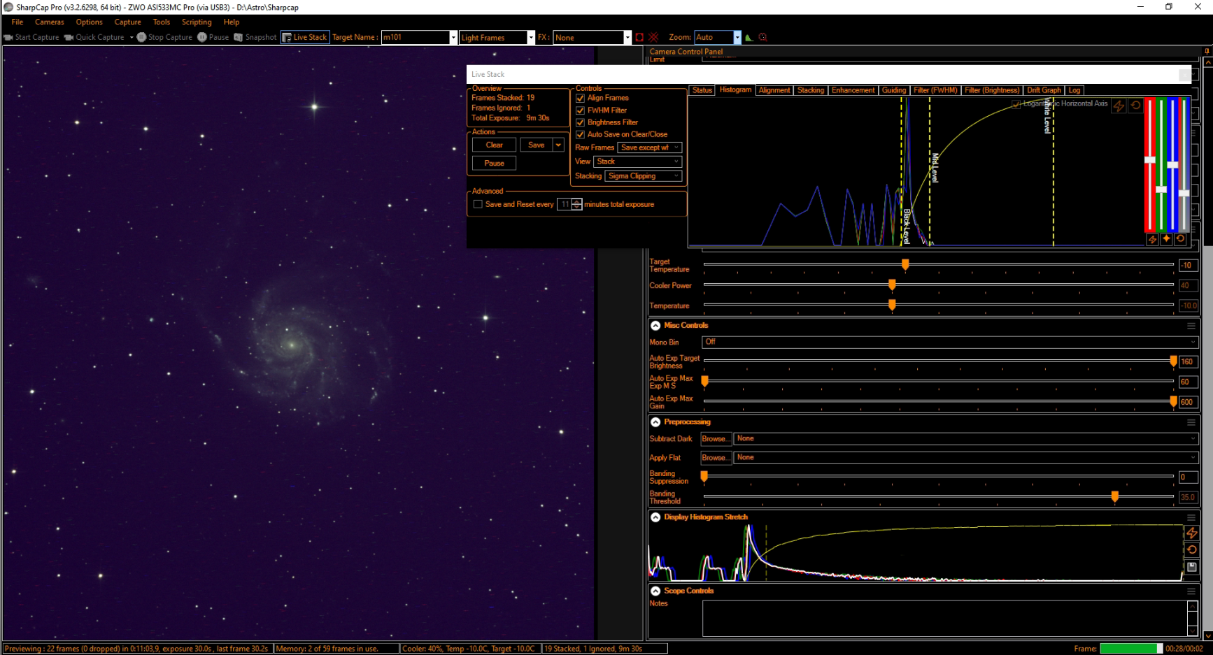

Message par bemo47 » 26 avr. 2020, 02:35
avec SC 19 poses de 30sec, driver ZWO natif, finalement j'y suis arrivé avec gain digital à x8 sinon pas d'étoiles pour aligner
mais impossible de trouver le bon alignement des curseurs couleur, bref pas beau...

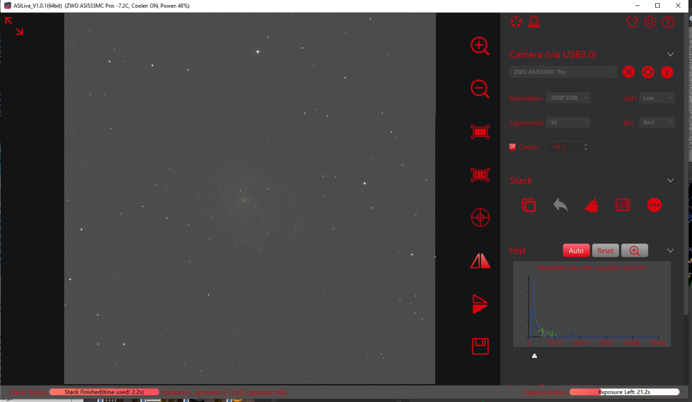

essai asistudio
1ère pose de 30sec
j'avais oublié de lancer le stack, 3 images
bon, l'image stacke très bien, mais impossible de trouver des réglages corrects sur l'histo et les curseurs du bas....

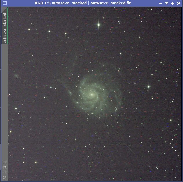

après traitement Pix des 10 x 80sec voilà un résultat assez intéressant

Message par pejive » 26 avr. 2020, 11:37
C'était avec le refroidissement ?
Messages : 5052
Mon ASI533MC
Message par bemo47 » 26 avr. 2020, 11:38
oui, -10°C

Message par Steph » 26 avr. 2020, 11:47
Le déséquilibre des couleurs est due à la mauvaise conversion (ou pas de conversion du tout :mrgreen: ) de SC des valeurs rvb vers des valeurs absolues l*a*b*.
Quand la conversion est mauvaise, il est impossible d'obtenir de bonnes couleurs, c'est pour cela que dans un APN, le microgiciel passe par un profil ICC pour corriger les défauts du capteur dans le cas d'un export jpg.
Et c'est aussi pour cela qu'en AP on bosse en raw (fits) pour corriger tout cela au post traitement. Le fait d'être en 16bit natif en rajoute une couche, et fini de faire perdre les pédales à ce bon vieux Sharpcap....
Testes en rgb24, je suis sure que les couleurs seront plus équilibrée (attention j'ai pas dit parfaites :lol: ), par contre à part ça, aucun intérêt d'être en rgb24, bien au contraire.
Je suis super déçu par Asi STudio, je pensais que justement, coté ZWO, ils auraient intégré un profil, puisque c'est un soft dédié à leurs produits, et que dans ce cas la c'est pas compliqué à faire.
Mais une fois de plus le seul intérêt reste le live view et qu'il n'y a aucun intérêt en AP.

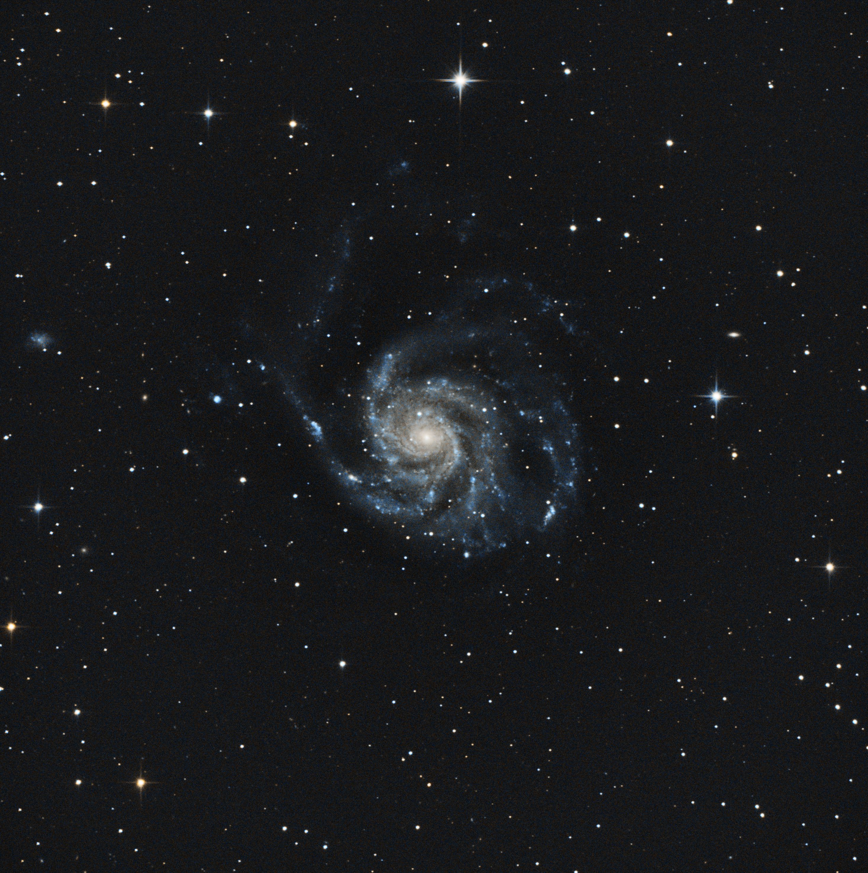

alors je viens de tenter de traiter ces mêmes images prises avec TheSkyX, 10x80sec RGGB, en y ajoutant celles prises avec SC, 17x30sec, avec la même matrice pour l'ensemble, et j'ai une galaxie mauve et verte....
donc oui, il y a une différence entre les deux outils de capture, il y en a un qui m'a fait un flip, et donc les matrices ne sont pas les mêmes....

la différence avec TheSkyX c'est que dans Thesky j'ai travaillé avec un driver ascom, et dans SC avec un driver ZWO natif...
Mon ASI533MC
Message par clouzot » 26 avr. 2020, 13:11
Là tu ne te facilites pas la tâche avec le replay Folder Monitor qui (chez moi) mettait aussi le souk dans les matrices.
Je crois que c'est toi qui avais donné le "truc" des cubes en couleur pour déterminer la bonne matrice ? Essaie-le en plein jour avec Sharpcap en live, puis éventuellement en replay ?

Message par Steph » 26 avr. 2020, 13:14
bemo47 a écrit : ↑
26 avr. 2020, 12:56
mais est ce un souci de matrice ?
La debayerisation dans SC est bonne, ce qui pose problème (pour le live view) c'est la conversion des couleurs qui n'est pas bonne (d'ou mon histoire de profil ICC de mon post du dessus).
C'est pour cela que la bdb de l'histogramme semble bonne, mais que les couleurs affichées sont à l'ouest.
Tant qu'il n'y a pas un profil qui corrige les erreurs du capteurs tu NE PEUX PAS avoir des couleurs vraies

Message par bemo47 » 26 avr. 2020, 13:49
Steph a écrit : ↑
26 avr. 2020, 13:14
bemo47 a écrit : ↑
26 avr. 2020, 12:56
Voilà, voilà, je me disais aussi que tu n'avais pas posté cette histoire de profil icc au hasard....
Et en fait j'avais le même souci avec la 1600, les couleurs en live étaient très pauvres...
Profil icc c'est aussi ce que l'on génère quand on calibre un écran avec une sonde ?
Cela voudrait il dire que le live avec ces cameras se limitera à révéler des images monochromes et qu'il faut traiter derrière pour obtenir des couleurs plus intéressantes ?
Et dernier point, quand je tente de traiter les seules images prises par SC, avec la bonne matrice, rggb, je n'obtiens que du fluo mauve et vert... Ce n'est donc pas qu'un souci de folder monitor... Y a bien un pb avec les brutes de SC, non ?
Mon ASI533MC
Message par pejive » 26 avr. 2020, 14:07
Messages : 5052
Mon ASI533MC
Message par bemo47 » 26 avr. 2020, 14:40
26 avr. 2020, 14:07
A comparer avec cette image:
https://www.cidehom.com/apod.php?_date=090414
oui, y a de la marge :mrgreen:

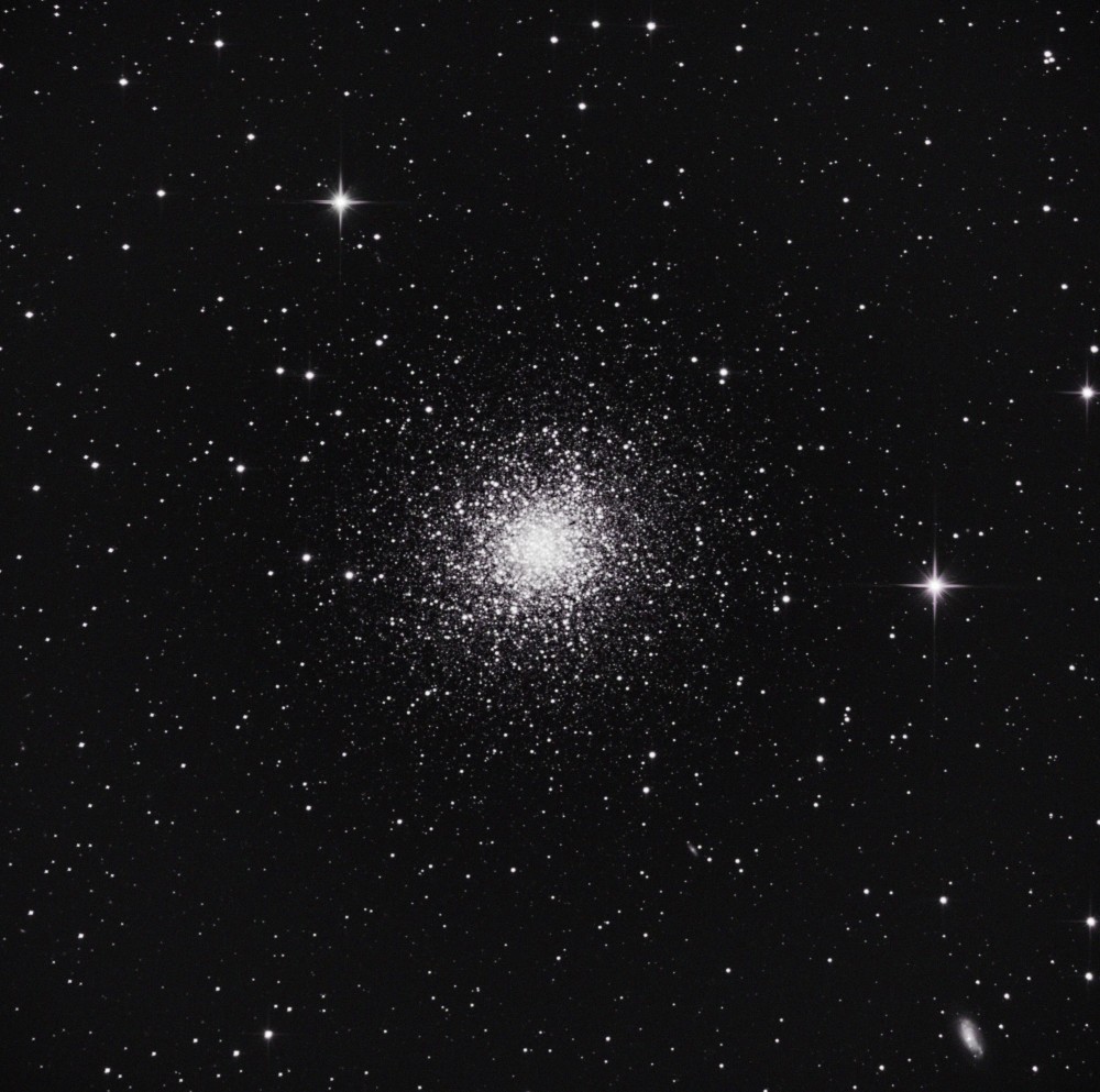

mais ça semble bien être la 1ère version, celle sortie via TheSkyX qui donne les couleurs correctes, même si l'écart reste encore énorme :D
sinon une m13 de 5 x 180 sec faite avec TheSkyX aussi et retraitée avec Pix

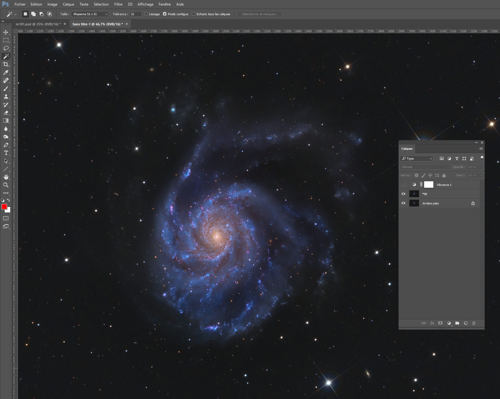

Message par Steph » 26 avr. 2020, 15:11
bemo47 a écrit : ↑
26 avr. 2020, 13:49
Mais quand est-ce que vous allez comprendre que je ne raconte pas que des conneries :mrgreen: :mrgreen: :mrgreen:
bemo47 a écrit : ↑
26 avr. 2020, 13:49
Ça c'est ton profil moniteur, c'est un profil ICC aussi, mais ça sert à autre chose...on en parlera une prochaine fois, même si c'est hyper important d'avoir un écran calibré pour avoir un bon rendu.
Si tu fais lire cette magnifique mire à ta camera, ou le rouge est un rouge RVB 255.0.0, le vert 0.255.0 et le bleu 0.0.255, il y a peu de chance que sur ton image tu retrouves ces mêmes valeurs (impossible même).
La valeur rvb du rouge sera peut être 255.28.80. Un rouge rvb 255.0.0 correspond à un rouge l*a*b* (la valeur absolue!) 53 en l 80 en a et 67 en b.
Ton profil ICC va donc simplement donner au soft de traitement l'instruction que ton rouge rvb "éronné" (le 255.28.80) doit être interprété en l*a*b* 53.80.67 pour retrouver au final un rouge rvb 255.0.0 .Mais il ne modifie pas les valeurs rvb d'origine de ton raw
bemo47 a écrit : ↑
26 avr. 2020, 13:49
Non il n'y a pas de raisons qu'elles soient monochromes, simplement les couleurs ne seront pas exactes. Regardes mon post ou je capture en 5 min, je laisse le grand histogramme le plus "large" possible pour avoir suffisamment de data et tricher avec la bdb, je ne superpose jamais les 3 courbes, c'est un peu ce que ferait un profil ICC
bemo47 a écrit : ↑
26 avr. 2020, 13:49
Non, je pense que c'est plutôt pix qui se mélange les pinceaux. La m101 bleu à l'air pas mal coté couleur.
Le lien de @pejive est intéressant
L'image APOD
Mon stack de 5 min avec une bdb déséquilibrée, je dis pas que l'on est parfait, mais ça va dans le bon sens coté couleurs, surtout en 5 min seulement.
Le stack fluo (pour votre plaisir :mrgreen: ) traité dans Photoshop
et le même stack, simplement en baissant un peu la saturation pour se rapprocher de l'image APOD
Je n'ai rien fait de particulier sur cette image coté couleur, si ce n'est attribué un profil ICC au RAW, converti dans le bon espace de couleur avec une bdb correcte.
Le problème c'est que faire tout ça en temps reél c'est chaud (c'est ce que j'ai tenté avec la moulinette...mais j'ai abandonné), et j'aurais pensé que ZWO le fasse dans leur soft pour la partie live view (le profil au moins)
