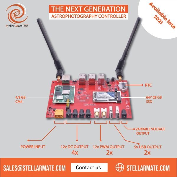

Info sortie sur Facebok, un nouveau board avec GPS & Wifi
C'est exactement ce que je voulais pour remplacer le raspberry, j'espère que le wifi sera stable et robuste.
Nous sommes heureux de partager les progrès de notre produit de prochaine génération : #StellarMate Pro Astrophotography Controller. Il est prévu de sortir à la fin de 2021 et comporte une distribution électrique, un #Wifi & #GPS externe, une horloge en temps réel, une tension PWM et une variable, 2 x USB 3.0 et 4 x USB 2.0 ports, et plus encore !
Il sera disponible en deux variétés :
1. 4 Go de ram avec 64 Go de SSD.
2. 8 Go de ram avec 128 Go de SSD.
