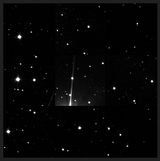

CROVA: la scoumoune
Depuis la reprise de l'astro en Mars, j'ai des soucis de FWHM sur mon setup, les valeurs qui oscillaient entre 2.5 et 3.5 (pour une résolution de 1.25"/pixel) sont montées entre 4 et 5. Ca m'a fortement agacée car les nuits potables étaient rares.
Je visais LDN1082, qui monte tranquilou
Ce week-end prolongé, la boulange fermée, je me suis attelée à tout reprendre:
- j'ai tout démonté
- nettoyé miroir primaire et secondaire
- vérifié le train optique: dévissage ou filtre sale ou salissure sur le correcteur de coma, tout est nickel
- tout remonté
- refait la collimation => nickel
- revérifier le backfocus => je n'ai rien changé dans le montage
- revérifier le tilt => nickel
et c'est toujours la merde ... il y a un léger voile blanc de nuages en altitude, mais j'en viens à penser que cela peut venir de mon système de résistances chauffantes. J'en ai trois réglé à 25%:
- une sur la caméra ZWO (connecté à l'Asiair)
- une à côté du tube du miroir primaire (connecté sur une power Pegasus box)
- une sur le support du miroir secondaire (connecté sur une power Pegasus box)
ou un problème d'autofocus (Astap > Aberration inspector)
Tous les paramètres me semblent correct excepté la FWHM
Voici quelques résultats issues de la nuit que j'ai exploité sous CCDinspector
et sous Pix
Est-ce quelqu'un a déjà eu ce genre de souci?
Est-ce quelqu'un a une idée?
Car là franchement je sèche complètement

Tu n'as pas fait de tests avec des poses courtes pour s'assurer que ça ne vient pas de la monture ?
- Cepadyes
- Messages : 142
- Inscription : 24 oct. 2023, 08:23
VA++ Kaelig 2023-2024
Je me demandais la même chose, est-ce que la FMWH est dépendante du temps de pose dans ton cas ?ouiouiblog a écrit : ↑11 mai 2024, 09:47Tu n'as pas fait de tests avec des poses courtes pour s'assurer que ça ne vient pas de la monture ?
