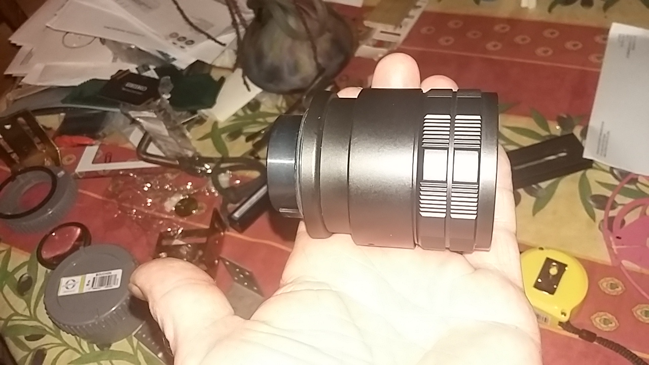

Ah au fait j'ai reçu mon 80 a 1,7 un cailloux bien sympa et compact et pas cher suis tres tres content de mon achat
Adepte et adorateur du grand champs et de l'imagerie a l'objectifs j'ai de quoi couvrir pas mal de focale.
Merci les objectifs vintages.

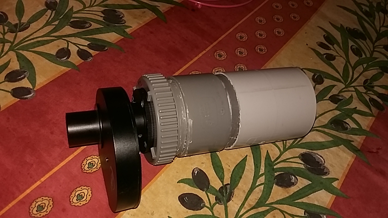

En attendant l'arrivé des adaptateurs poursuite et préparation pour des jours meilleurs.
Le support telescope est pratiquement terminé
Avec possibilité de mettre une roue a filtres sur l"excellente idée de @manu33 .
Ici le tube est équipé en sortie t2 donc pas mal de possibilités.

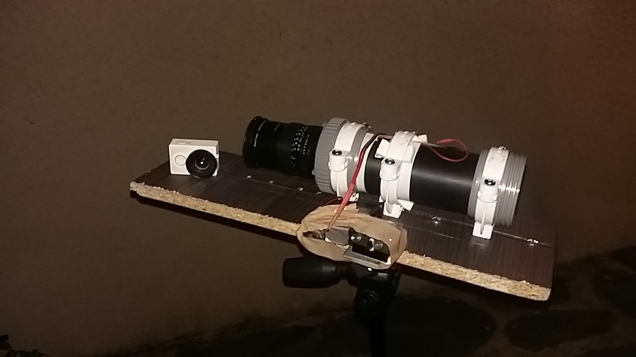

Maintenant quelques petits tests rien de fixé bien sur total improvisation c'est pas évident mais je souhaite pouvoir imager rapidement pour démonstrations.
Ici l'intensificateur sur planche d'essai test effectués avec zoom 75/260 et 135mm le tout monté sur du M42 BIEN SUR.
Et la petite caméra xiaomi yi modifiée (démontage du capot avant enlèvement des points de colle sur réglages de mise au point et focalisation a 2,5cm.

Un petit test vite fait sur le ciel pour le fun mais trop scabreux pour l'instant.
Bon content que je puisse utiliser cette caméra low cost ca m'arrange un peu beaucoup :whistle:
Suite au test des copains Pejive turbojf je me chercherais un camescope numérique d'occase un peu plus tard sauf si j'arrive a bricoler un truc avec le canon 1000d meme si pas prévu pour de la vidéo j'ai une furieuse envie de contourner le problème :mrgreen:
Bon ok pour les oscars je ne suis pas prêt maisssssss on avance on avance les gars......
