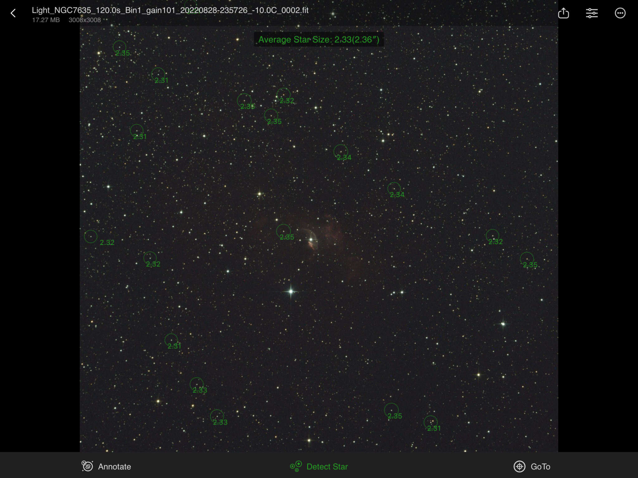

Message par fcouma » 29 août 2022, 22:52
A propos d'EAF et de mise au point, est-ce que l'on peut se fier aux valeurs de taille d'étoiles données par le mode Star detect de l'AA+ ?
Et comment calculer la limite théorique en " de cette taille ?
Exemple :
