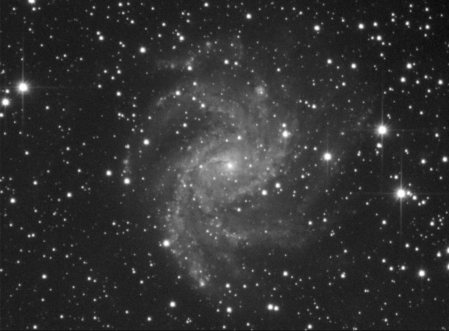

Voici le résultat du jour sur ma NGC 6946 faites en Octobre de mémoire (sans masque de chanfrein et sans avoir soigné la collim...) ici reprise avec APP tant que je peux l'utiliser.
J'ai empilé avec un drizzle 2X pour voir, et j'ai recadré le tout a ma convenance. Le rendu final sans autre traitement que l'ajustement des niveaux et le recadrage donc:
Clic sur l'image + clic droit afficher et zoom pour la full^^

Bravo, elle ressort bien, ça donne envie de lui rendre visite de nouveau.
Avant d'écrire ceci, je suis allé voir ma propre production, et marge de progression il y a.

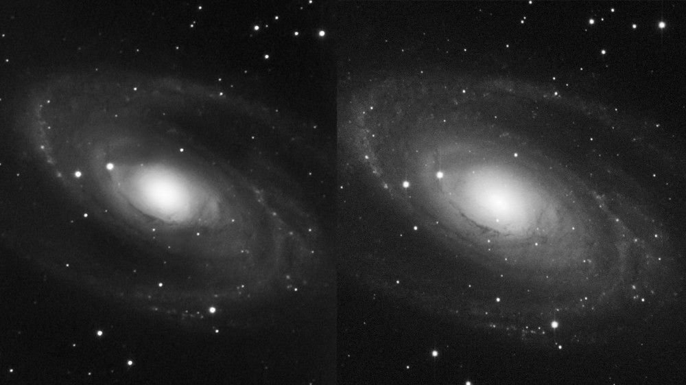

A gauche, M81 attrappée en Aout 2020, à droite la même saisie en Novembre 2020... (dans les deux cas encore assez basse car hors saison)
Le même setup, le même capitaine, il y a plus de poses a droite, mais ça n'aurait rien changé niveau résolution pour celle de gauche. La seule différence entre les deux images c'est l'optimisation de toute la chaine, notamment l’élément le plus faible: le bonhomme
C'est agréable de voir l’amélioration au fil du temps, et ça donne envie d'aller encore plus loin car la route est encore très longue...
edit: tiens il y a une étoile en plus sous le noyau
probablement une qui s'est noyée sur l'image de gauche plutot qu'une SN

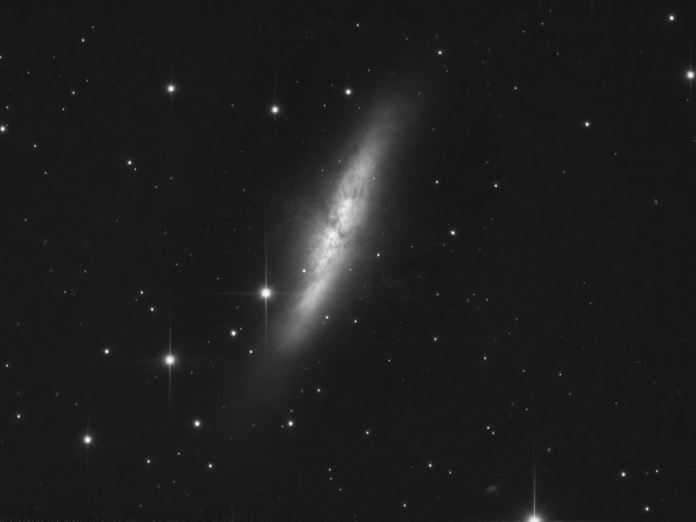

Du coup, j'ai repassé M82 à la moulinette, en essayant de tirer le maximum des 20mn cumulées... Un drizzle 2x à l'empilement et un crop de trappeur derrière, mais difficile d'avoir a la fois les bandes sombres bien sombres et les extensions. On commence a voir sa crinière ensauvagée, celle qu'on voit surtout en Ha.

Dans ce cas précis ça ne sert qu'a empiler des images 2x plus grande pour pouvoir croper plus facilement la cible ensuite, mais j'aurai très bien pu faire un agrandissement après coup. Sinon le drizzle ce n'est pas réservé au planétaire, en cp ça marche aussi quand tes images sont sous echantillonnées ou a la limite du sous échantillonnage (ici ce n'est pas le cas).

Tiens Nico, sur le save du forum (format 1000x750), j'ai juste passé à la moulinette de HDR_MT de PI pour voir ce que ça donne. Il faudrait rejouer pour diminuer les etoiles apres le passage de ce process mais je trouve que c'est un process magique, 2 exemples de ce qu'il donne sur ce genre de détails dans les galaxie (en mode auto-auto-auto ! j'ai juste pris une version avec 5 et 6 couches)
Et sur tes M81 :
Et sur tes M81 :

Très intéressant tes tests, autant la 1ere M82 HDR crame trop le coeur, autant la seconde apporte un réel plus, notamment sur les zones plus sombres un peu noyées dans la luminosité du cœur sans le procédé PI! Sur M81 le gain est moins spectaculaire.

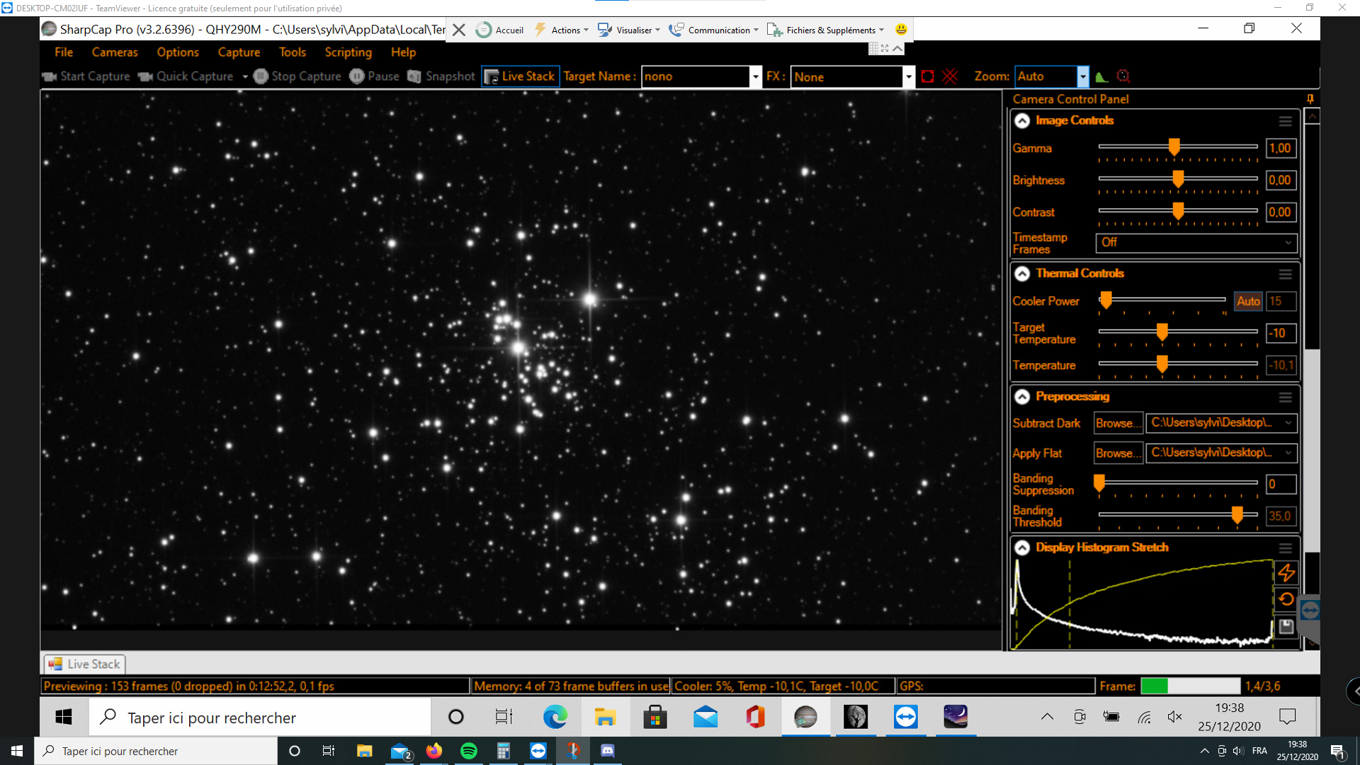

J'ai commencé la soirée sur mon vieux poto Nono le petit robot, en attendant que le tube soit en temperature (il a fait un 22° ===> 3°
) ^poses de 5s au gain unitaire

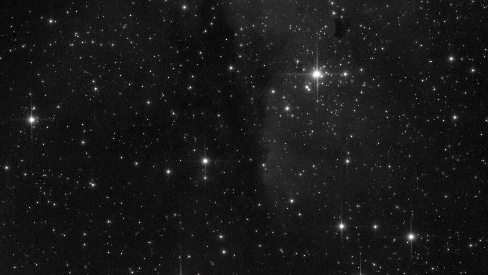

Pas fait de screens car je mangeais, je suis passé sur Pacman et PK 173+02.1, et la je coince la bulle du côté de IC 2166:

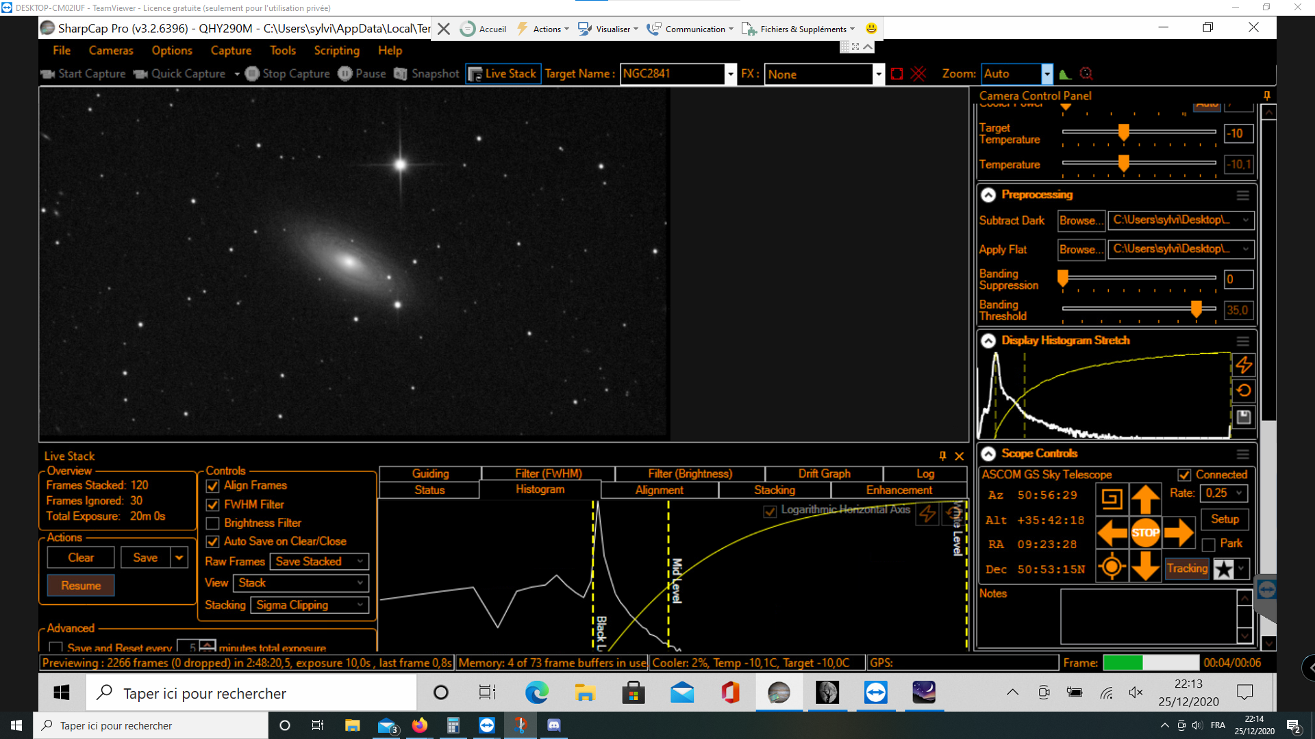

Pour toutes les cibles a part Nono, je tourne a 10s de pose au gain unitaire, avec la grosse Dondon qui envoie du pâté inutile d'aller au delà, et en fait ça marche plutôt bien!

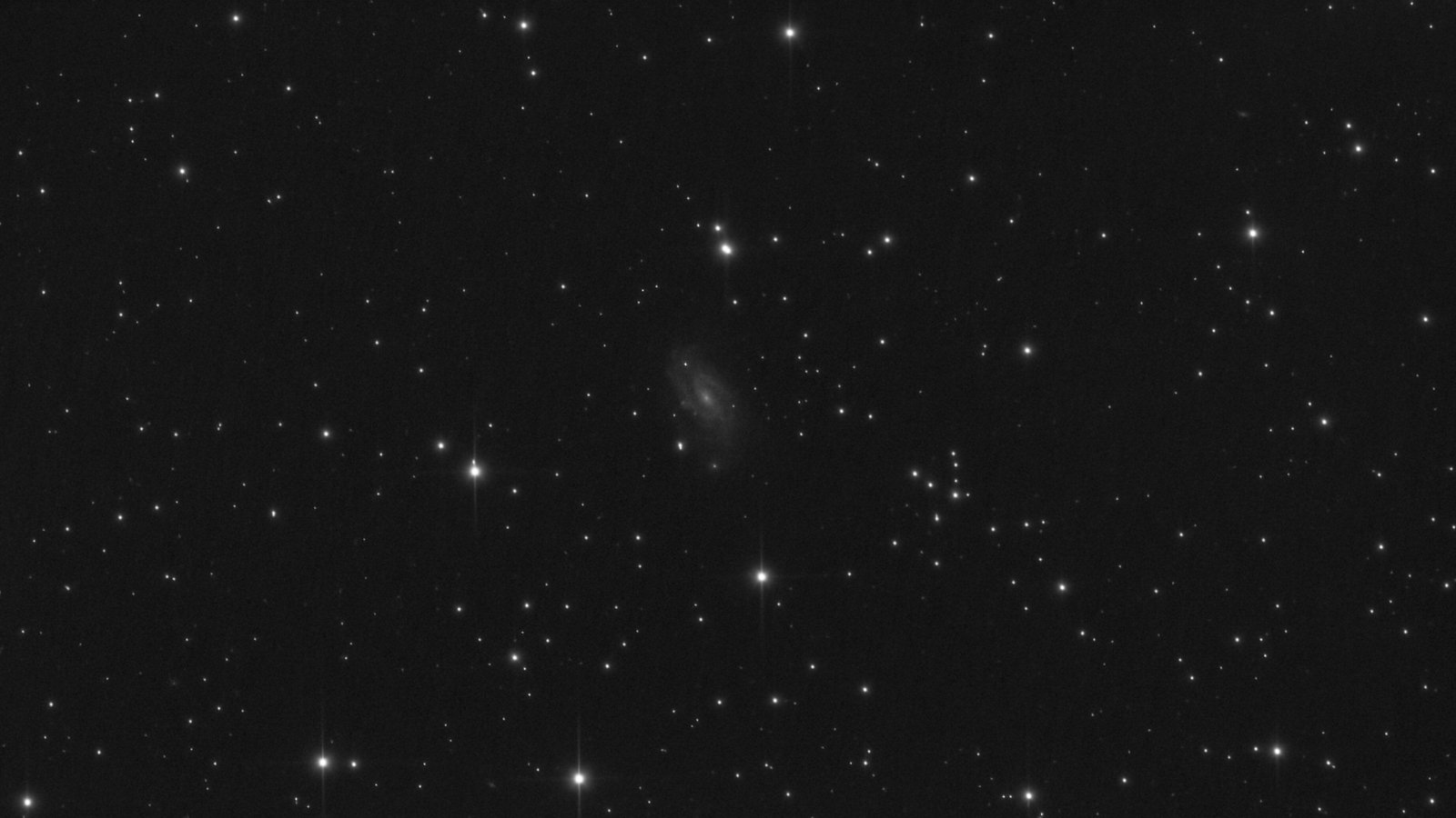

Un petit tour sur NGC 2848, même tambouille:

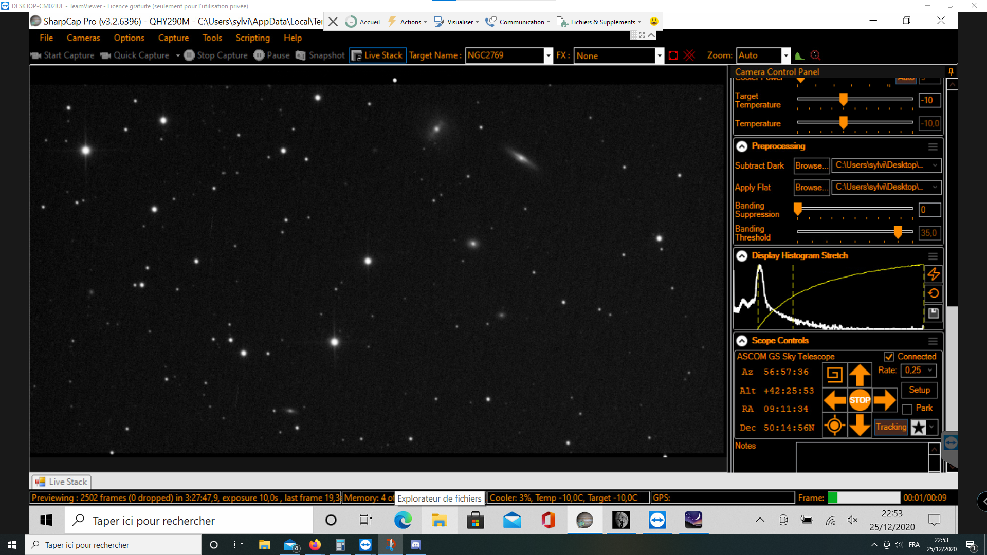

On continue avec le groupe NGC 2769

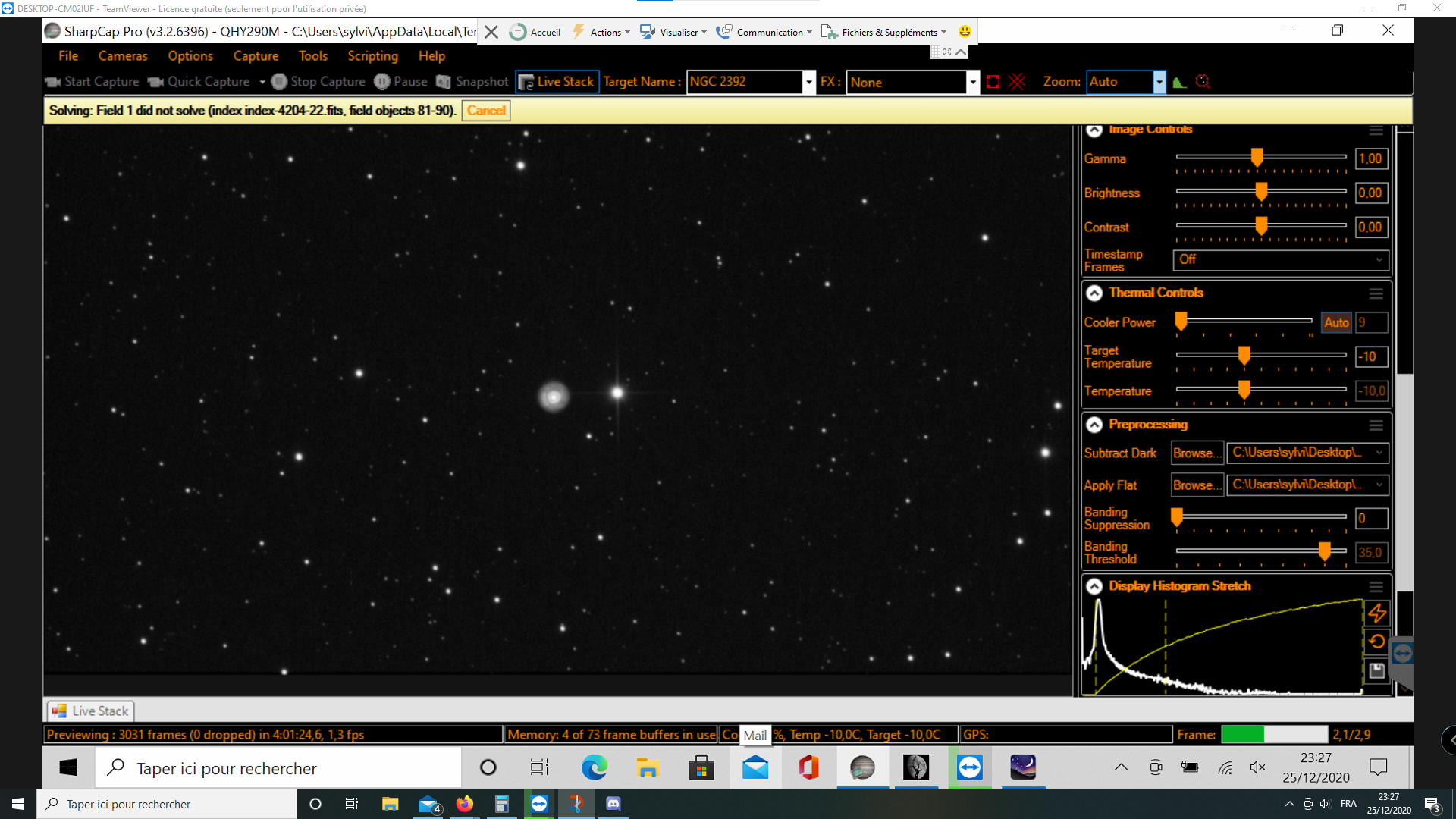

après un échec sur M78 (nuages) je résiste avec l’esquimau (en pose de 5s pour cette petite neb pêchue):

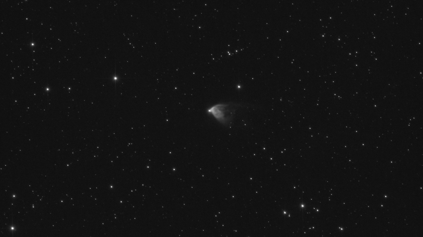

Je suis désormais sur la célèbre nébuleuse variable de hubble, je suis resté sur des poses de 5s et ça passe:

L'Oeil du Tigre, alias NGC2841, très belle spirale dans la Grande Ourse, un beau bébé de 125000a.l. qui crèche a environ 53M d'a.l., 110X10s retenues

Et pour finir, un de mes objets favoris quand je faisais du visuel, l'élégante nébuleuse variable de tonton Hubble: NGC2261, un régal pour les yeux, objet atypique et mouvant! 235x5s retenues

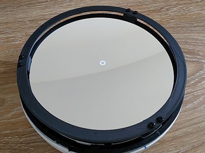

une question sur le masque de chanfrein, désolé novice, à quoi cela correspond il?
merci

@dob250 C'est un "cerclage" que l'on fixe au devant le primaire, via les vis qui servent a maintenir les cales anti retournement (qui je le rapelle ne doivent jamais être en contact avec le miroir!). Il a pour but de masquer le chanfrein (en general trop important et non noirci, parfois aluminé et/ou avec des eclats, ce qui provoque des reflets indésirables) et le bord du primaire qui est en general la moins bonne partie d'un primaire). Le masque améliore grandement l'aspect des etoiles, diminue la diffusion autour de ces dernières.
Autant sur un excellent miroir réalisé proprement ça n'a aucun intérêt, autant sur un miroir industriel le gain est appréciable!
(ce n'est pas une image de mon télescope)
Et merci pour les compliments
