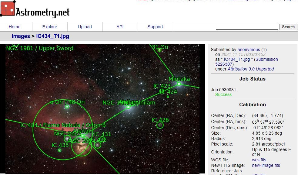

et un petit coup d'astrométrie:
IC434 astrometry.JPG (138.96 Kio) Consulté 1977 fois
