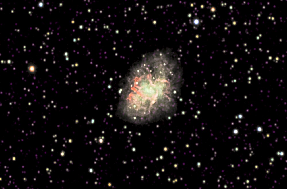

Message par Cécé » 09 déc. 2019, 23:13
Nouvelle tentative.... Merci Clouzot
modif lr-1.jpg (86.96 Kio) Consulté 3210 fois

Message par ouki » 09 déc. 2019, 23:17
:snooty: non ;)

Message par Cécé » 09 déc. 2019, 23:22
Ok :oops:

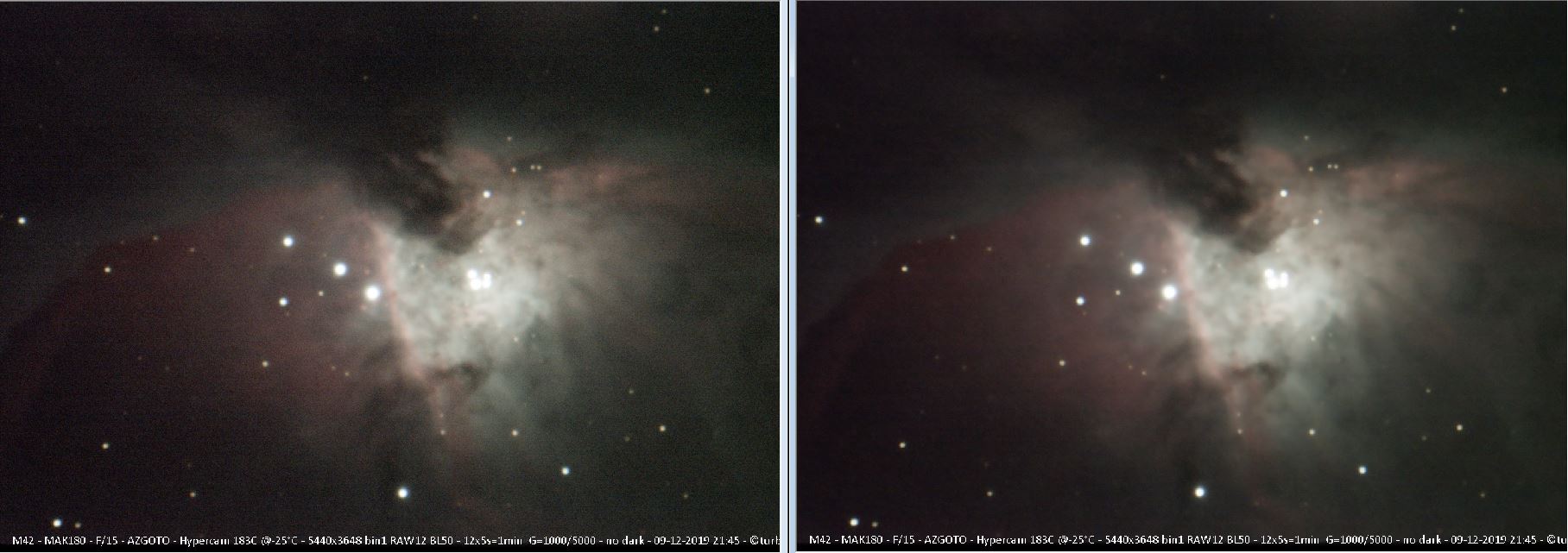

Très beau compte rendu on vit la sortie avec toi c'est top!
Pour M1 j'ai voulus aussi faire du ROI sinon elle est minuscule mais bien évidemment il faut les darks adaptés à la résolution que j'avais pas sous la main.
J'ai pas voulu faire sans dark c'est pas possible avec 180s de pose je sais même pas si on reconnaîtrait encore le crabe :D !
Je reviens de ma soirée d'observation seeing dégueulasse mais j'ai voulu tester l'optolong avec 92% de lune.
Je posterai ça demain et ma préféré IC434 comme toujours.
On sent tu commence à bien prendre en main la 294 reste à dompter ces satanés filtres !

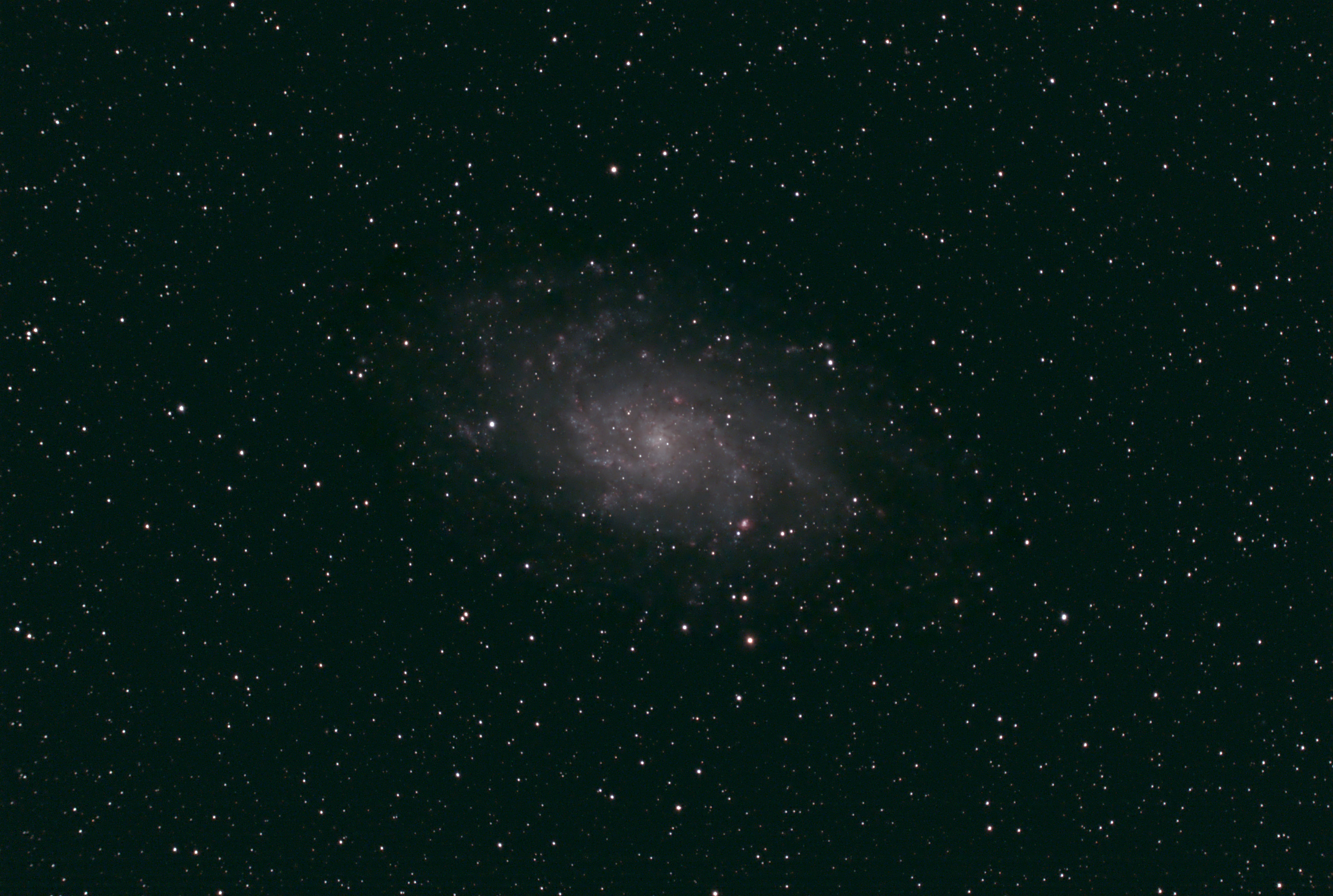

Message par clouzot » 10 déc. 2019, 14:01
Ah oui, j'avais dit que je posterai ma toute première image de la soirée dans la série "les ratés", mais elle était vraiment trop moche avec son gradient de lune et je n'avais rien compris à ce qu'il m'arrivait.
J'ai donc repris rapidement avec Fitswork pour enlever le fond de ciel, donc attention, ceci n'est pas du VA, ceci est une photo moche, surtout qu'à part appuyer sur "remove background" et régler l'histogramme je ne sais rien faire avec ce soft. En particulier la balance des blancs...
M33, 18 minutes (oui !) en tout avec des poses de 60s. Croppé pour enlever le plus de lumière possible sur les bords. Je n'arrive pas à récupérer plus de signal de toute façon...
M33, j'y arriverai un jour, j'y arriverai :ninja:

Oui je sais désormais appuyer super vite sur Automatic Background Flatten suivi de Sauver sous PNG.
Maintenant que je me sens prêt, j’hésite à prendre une licence Pixinsight, à acheter deux apos de 100mm (une pour shooter, une pour guider bien sûr), une EQ8, et à faire du VA en poses longues de 2 heures minimum :mrgreen:

Je trouve que ton retrait de gradient est vraiment très efficace, on voit vraiment bien la galaxie !

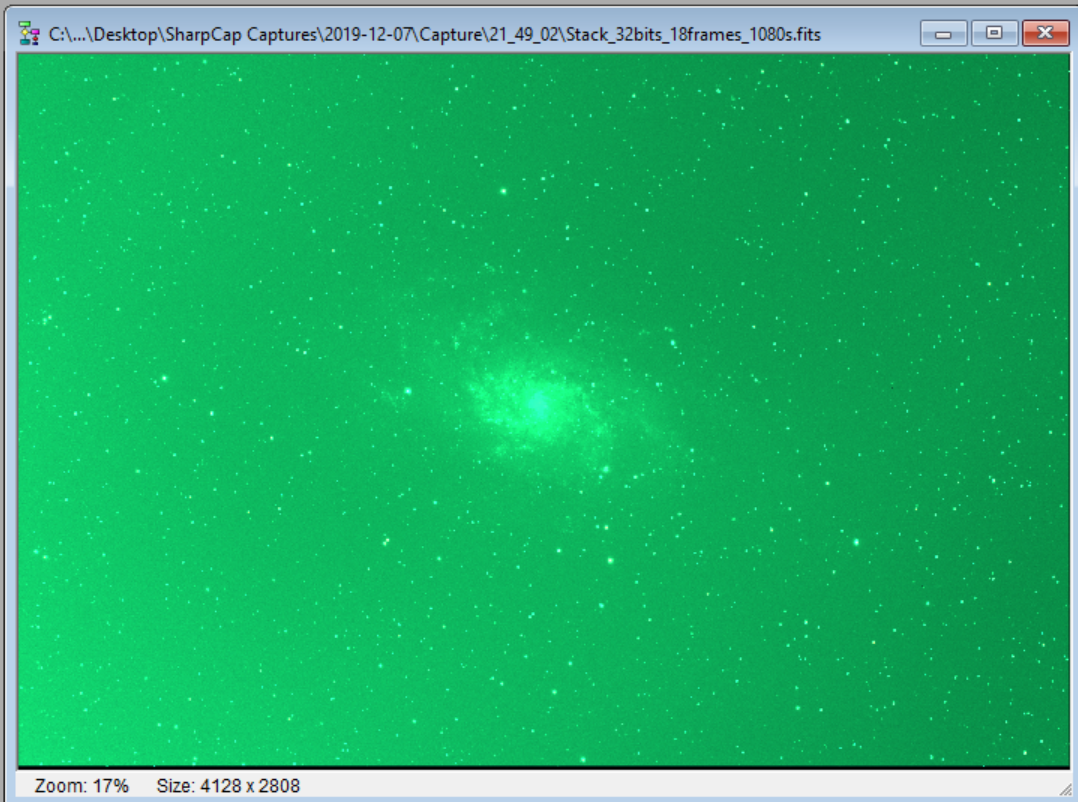

Message par clouzot » 10 déc. 2019, 19:15
Guimby a écrit : ↑
10 déc. 2019, 19:01
Moi j'ai rien fait hein, c'est Fitswork qui gère le truc tout seul (un clic)
Voilà la gueule du stack en sortie de Sharpcap. C'est tellement vert qu'on dirait un des tubes militaires de @ouki mais en fait non, c'est le IDAS qui donne ça...
On voit bien l'horrible gradient qui bouffe la galaxie depuis le coin gauche et en bas. Dans Sharpcap c'était juste impossible à corriger, soit j'avais la galaxie et des pixels verts partout sur le ciel, soit j'avais rien.

Je ne connaissais pas ce programme Windows spécial pour l'astronomie.
Cela semble très intéressant et cela vaudra la peine d'essayer s'il est si simple et efficace.
Merci de l'avoir fait connaître.
Depuis la colline
Message par clouzot » 10 déc. 2019, 20:22
@elpajare il est bien sûr nettement moins complet que Startools que tu nous avais conseillé. Mais il est nettement plus rapide, en particulier avec des caméras telles que la 294 ou la 183 et leurs dizaines de millions de pixel : la version d’essai de Startools peut parfois mettre deux minutes à ouvrir un FITS !

Si je ne rentre pas trop tard du boulot et que le ciel est encore dégagé je teste l'IDAS sous la pleine lune sur m33.
Tu n'as pas de difficulté à faire tes flats avec le filtre ?

Honnêtement avec l’espèce de phare qui éclairait le ciel, je ne suis pas sûr qu’un défaut se serait vu avec les flats. Le gradient était tellement fort...
Tu as eu des soucis particuliers avec l’IDAS et les flats ?

Pour leur création oui, je suis obligé d’être en 15 et 25 %, au lieu des des 40 / 60% habituels. Comment tu te cales ?
