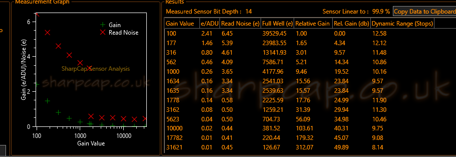

J'ai mesuré le capteur de ma Touptek 585MM voila le tableau
Les caméras astros , courbes caractéristiques, drivers .......
Message par Olivier-Fantasy » 21 avr. 2025, 08:28
Opmc73 a écrit : ↑
20 avr. 2025, 20:51
C'est la même courbe que l'Altair (qui n'apporte donc rien de plus par rapport à la Touptek - si ce n'est la couleur ;) ).

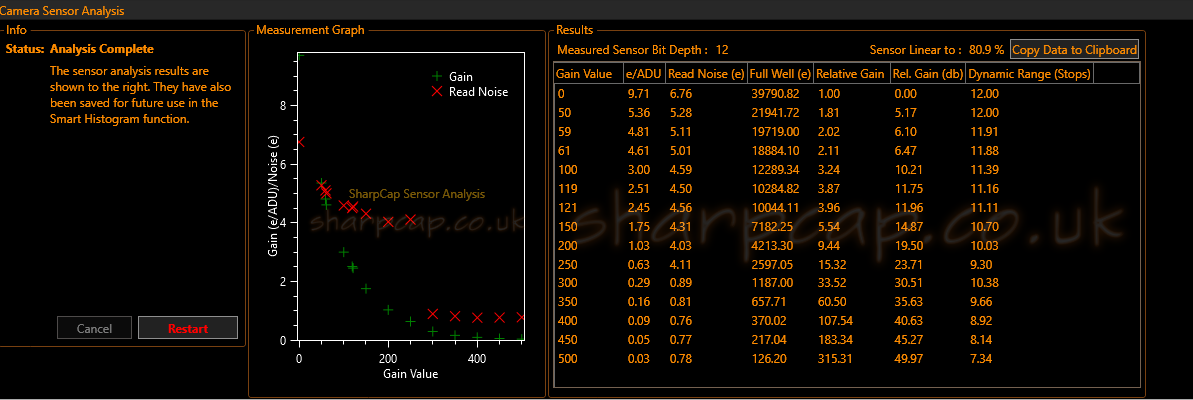

oui après altair ou touptek ce ne sont pas toutes 2 des rising sun a la base ? (j'y comprend rien dans leurs jeux de marque... TS-Optics vend Touptek sous l'appelation Ts-zuberhoff , Touptek existe a part entière comme marque en Chine et rising sun dans l'histoire c'est juste le fabriquant initial pour tout le monde ?
Bref j'ai mesuré par curiosité ma Zwo asi 585 non refroidie pour voir comment elle compare aux monochrome. La différence c'est que la zwo est en 12 bits et la Touptek en 14bits, après je sais pas si ça a une grosse incidence , j'y connais pas grand chose en technique capteurs.
Puis j'ai refais l'ATR585MM en mode normal (je sais pas si ça change pour l'analyse de capteur) car hier j'avais mis le mode HDR (pas facile pour avoir le senseur linéaire a la lumiere du jour avec les variations de lumière ne serait ce que si on bouge dans la pièce !)
Messages : 6034
Message par Opmc73 » 21 avr. 2025, 15:43
J'ai lu la doc de SC sur l'analyse du capteur et ce que j'en comprend c'est que sur le Zwo 585C il faut 9 electrons sur un pixel pour déclencher la detection de d'un 1 photon de lumiere au gain 0 alors que sur la Touptek 585M il en faut que 2.39 au gain 100 (0 chez touptek). Elle est donc presque 3,7 fois plus sensible chez Touptek que la version couleur de zwo.
Après quand on arrive dans la zone ou le bruit de lecture est sous 0 vers 1365 (ou entre 250 et 300 chez zwo) il faut tres peu d'electrons pour déclencher la detection d'un photon et le bruit de lecture est sous 1. Par contre la zwo est toujours bien moins sensible (normal c'est une couleur). C'est donc le gain a partir duquel ces capteurs deviennent utilisable en haute sensibilité et faible bruit.
Par contre la capacité en nombre de photon (full well) est plus petite et donc c'est plus vite saturé dans ces gain la.
C'est ça où j'ai rien compris ? :?:

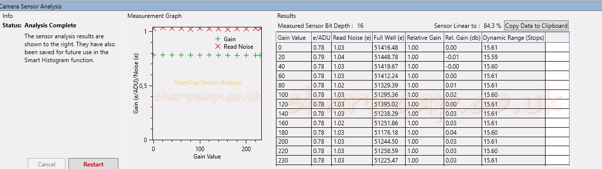

Voila le résultat de l'analyse pour ma minicam8M
En mode Linearity HDR et je me demande comment inetrpréter cela pour imager. Quel gain je dois prendre vu que tous les chiffres sont pareil ?
Et en mode full resolution
Messages : 6781
Message par John Mc Burn » 14 juin 2025, 01:17
darki a écrit : ↑
13 juin 2025, 23:16
Le but du Linearity HDR c'est justement de bosser avec un bruit de lecture constant et un full well max quel que soit le réglage utilisé (perso dans ce mode j'utilise les memes paramètres que dans le mode standard)
Je ne sais pas comment tu as procédé a ton analyse (boite à flat? lumière naturelle?) mais les valeurs dans le mode standard sont erronées.

J'ai pas vu ce réglage dans sharcap :lol:
J'ai regardé c'est mono 8bits ou mono 16bits
mono 8 16bits.png (14.4 Kio) Consulté 6737 fois
Messages : 4727
Message par darki » 14 juin 2025, 20:53
J’ai tout fait en mono 16bit
Messages : 6781
Message par John Mc Burn » 14 juin 2025, 21:27
darki a écrit : ↑
14 juin 2025, 20:53
Ok, en tous cas tu n'obtiens pas du tout les résultats habituels pour cette caméra, l'analyse SC est très sensible à la façon dont on procède et avoir des résultats très éloignés de ce qu'on est censé obtenir indique qu'il y a un soucis dans la façon de procéder à l'analyse (dans l'immense majorité des cas de résultats à côté de la plaque).
Pour éviter les biais il est important d'avoir d'une part les drivers a jours, le sdk de SC aussi, et le plus fiable reste d'utiliser un écran a flat bien réglé pour ne pas avoir la moindre perturbation dans l'intensité de la luminosité pendant le test.
