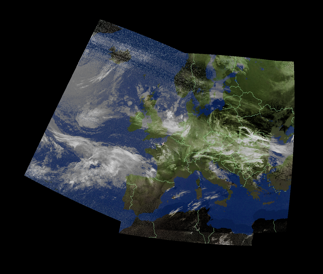

Pour débuter sur le forum, une première image composite
http://www.astrometeo974.fr/astroweb/Noaa/noaa-msa.jpg
Concernant mon materiel, RFX2 en récepteur, antenne QFX hélicoidale maison et Wxtoimg.
Pour la partie NOAA le lien : www.astrometeo974.fr/astroweb/Noaa/index.html
Pour la partie météo : www.meteo-trebes.fr
et pour le site complet : www.astrometeo974.fr/astroweb/pagesweb/
Cordialement

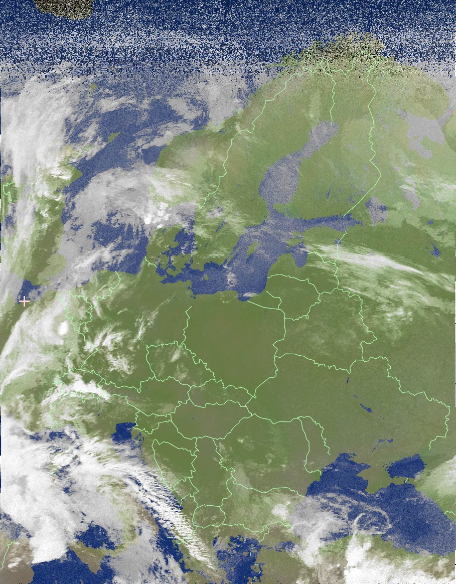

Message par thierry242 » 04 mai 2024, 20:30
J'ai réussis cette image avec wxtoimg
NOAA15 2024-05-04 1812utc.jpg (388.16 Kio) Consulté 2546 fois
web-sdr et satellites
Message par pejive » 04 mai 2024, 20:46
:clap: tout va bien alors :)

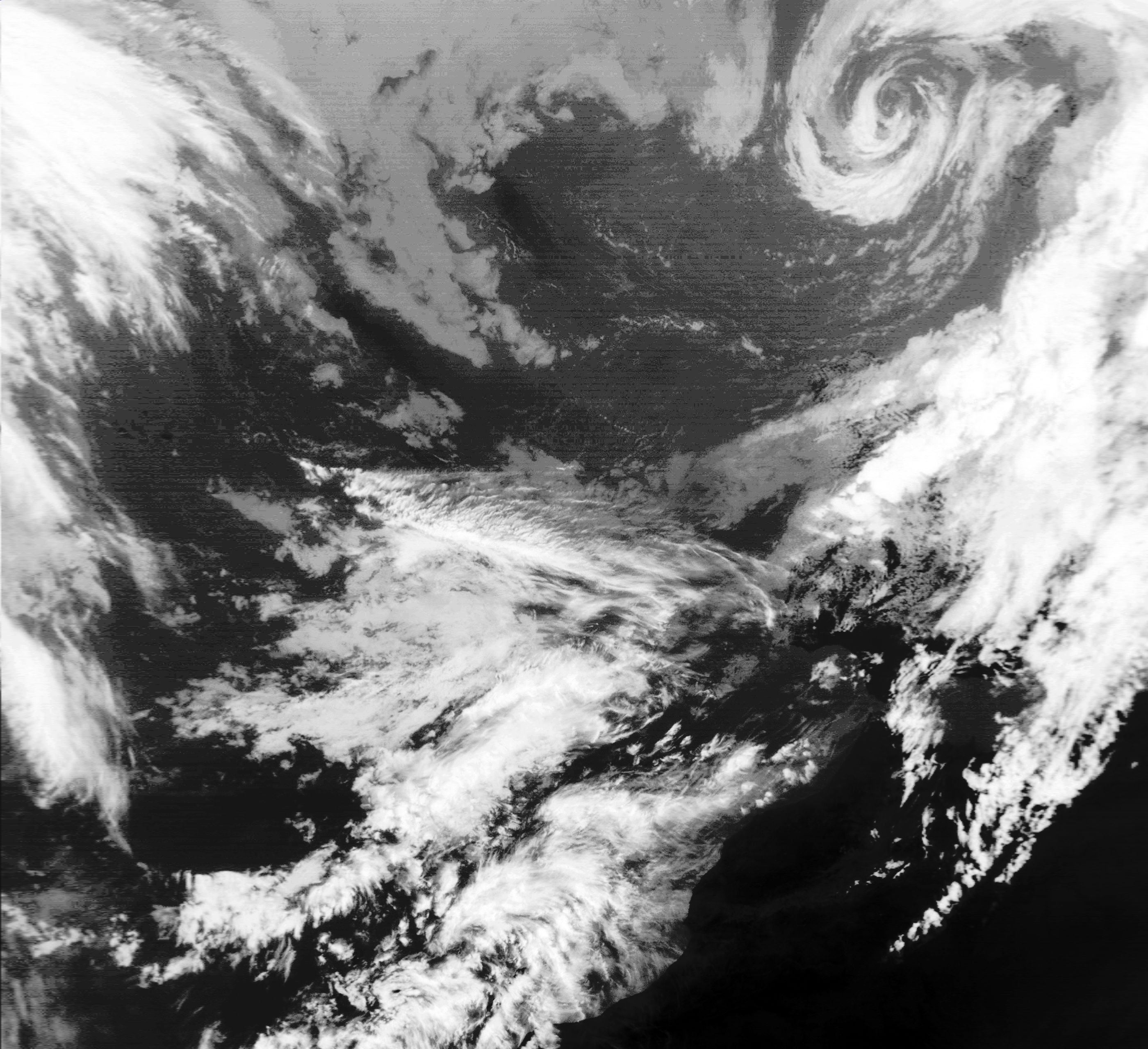

J'ai réussi à recapter Meteor M2-4
Mais avec Meteor c'est toujours la surprise: je l'attendais sur 137,9 MHz et cette fois c'était 137,1 MHz :D
J'ai enregistré en OQPSK 80k
Au décodage ...mauvaise surprise : le bouton 80k reste grisé il n'y a que le 72k qui est accepté par Amigos :(
Panique :lol: Je vais dans Satdump...ouf çà marche avec une floppée de messages d'erreur.
Il semble qu'il n'y ait que les canaux infrarouges 4, 5 et 6
Image retournée et inversée
composite 6-5-4
L'image Windy meteo
Clipboard 1.jpg (160.41 Kio) Consulté 2640 fois
:arrow: attention! faut pas m'énerver :angry-cussingwhite: tu vas me le décoder ce 80k :lol:
Pour que çà fonctionne il faut remplacer 72k par 80k dans le fichier *.ini
par contre inutile de changer le nom du satellite çà ne marche pas
Le canal 4 (3,5-4 microns) traité avec SmoothMeteor
