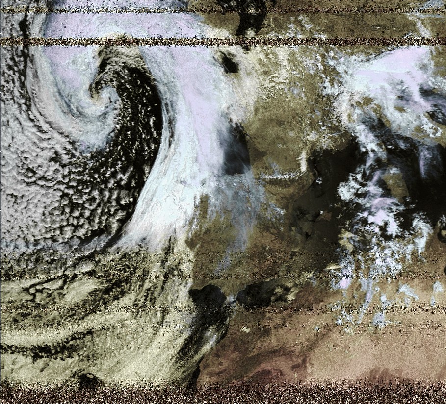

Message par astrometeo974 » 06 mai 2024, 10:10
Images de ce matin 09h37

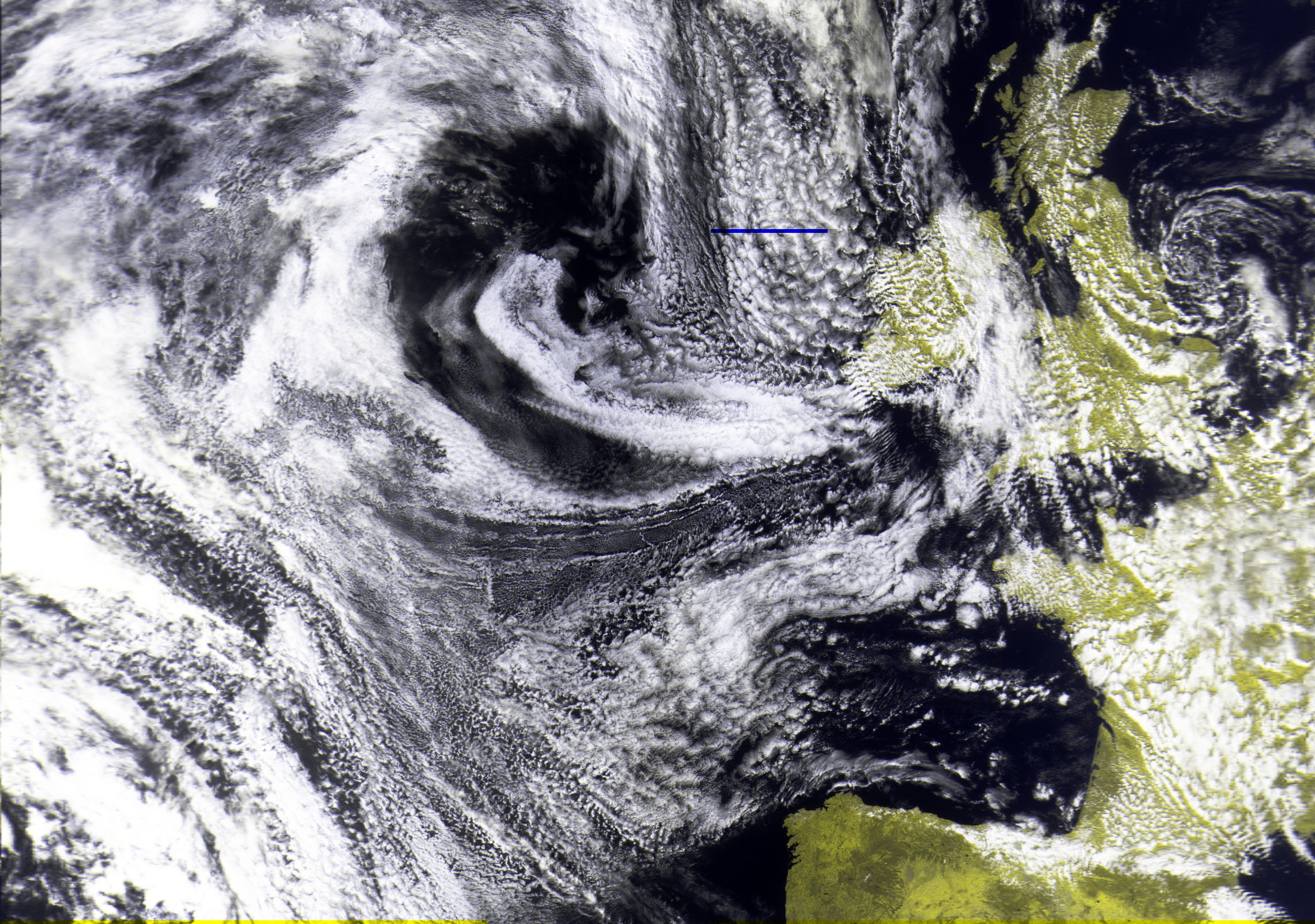

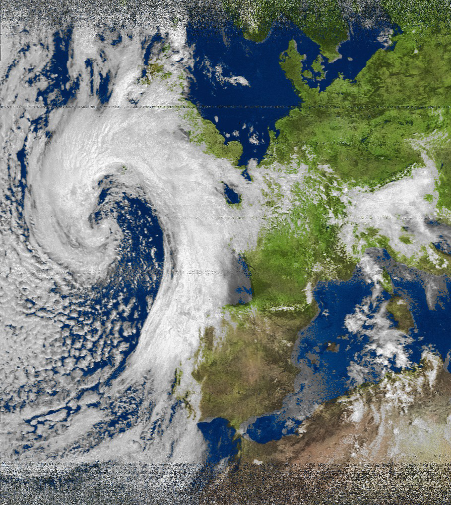

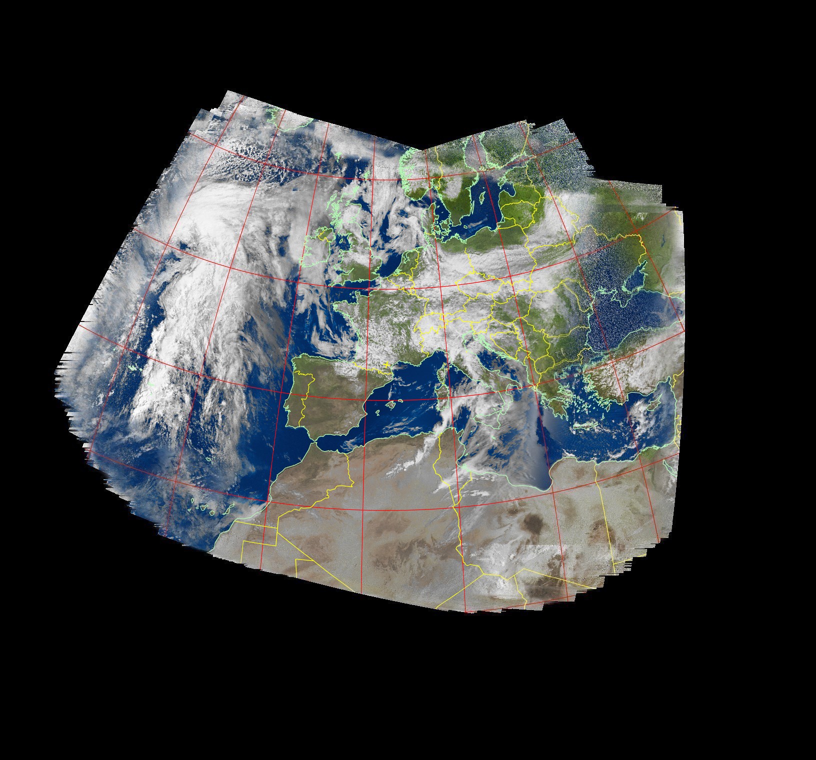

Message par thierry242 » 06 mai 2024, 22:20
En chipotant un peu j'ai réussi à faire fonctionner wxtoimg en automatique.
Je dois évidemment allumer sdsharp sur la bonne fréquence. Mais par après wxtoimg commence à enregistrer le passage et s arrete tout seul et converti le fichier audio en plusieurs images , ir, fausses couleurs, etc.
J'ai aussi construit une petite antenne en v de 120 degrés.

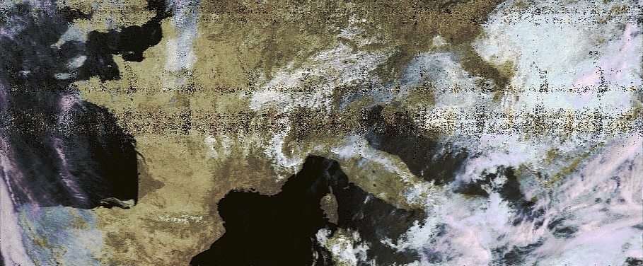

Message par astrometeo974 » 07 mai 2024, 13:51
Passe de 12h49

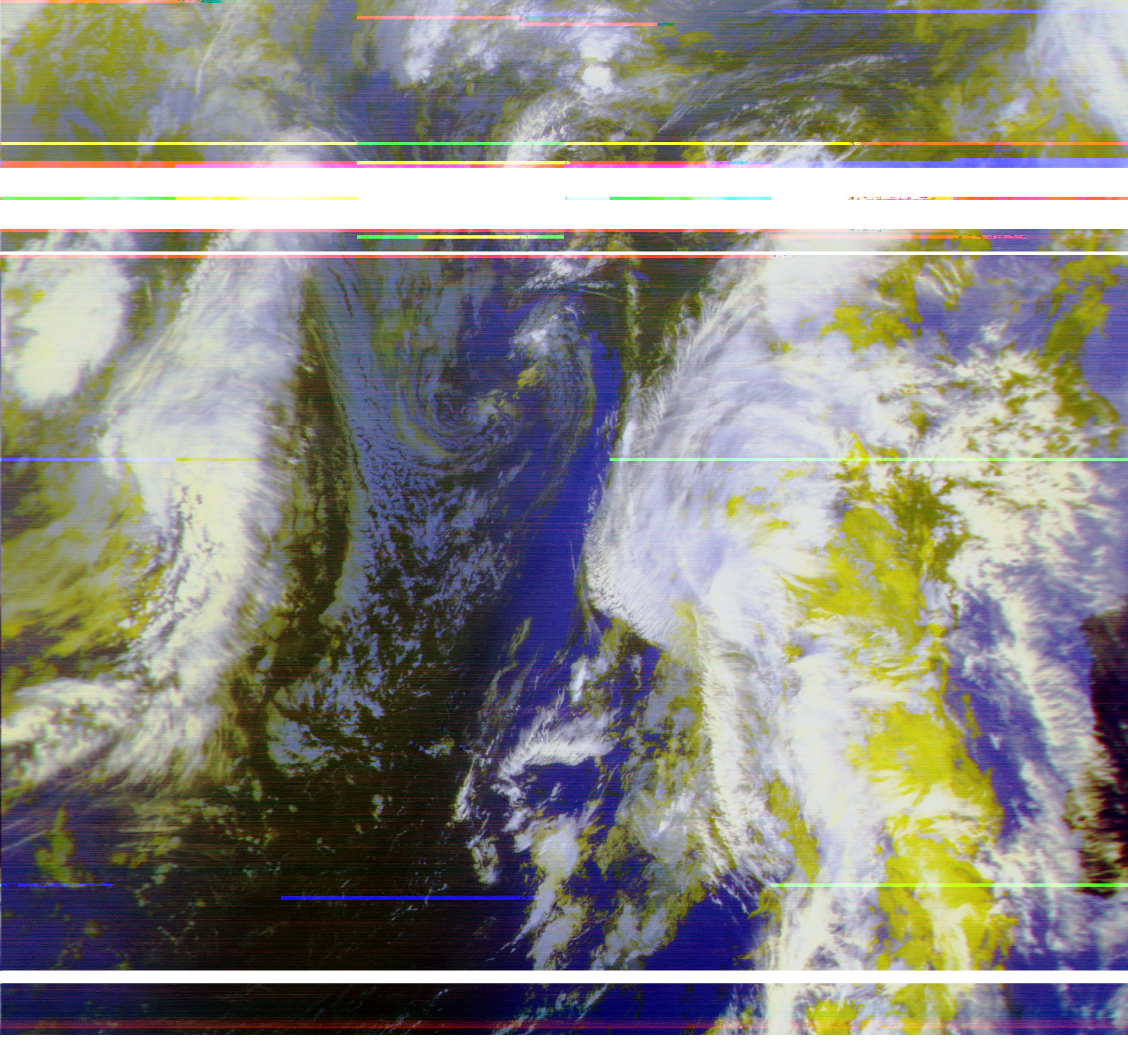

Message par pejive » 08 mai 2024, 18:28
Meteor M2-4 de 18h15 au dessus de l'Atlantique
Canal IR 3,5 microns
J'avais enregistré le passage précédent , juste à la verticale de Bordeaux, mais en 80k :( rien au décodage
aujourd'hui c'était du 72k
Image composite des 3 canaux IR-lointain

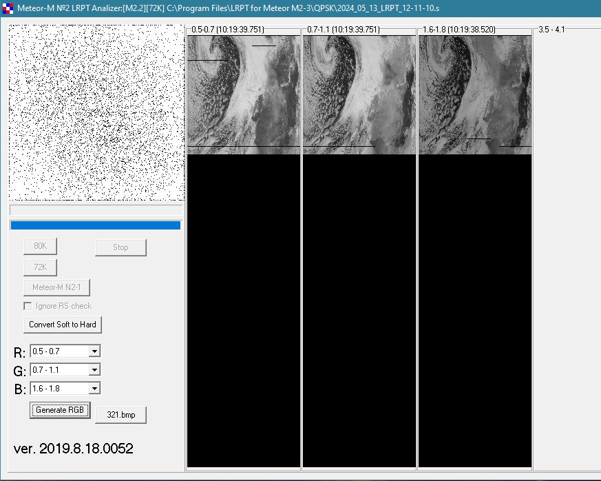

Je ne sais pas comment tu procèdes (Orbitron ou GPredict) , mais j'avais remarqué qu'il ne fallait pas activer la correction automatique de l'effet Doppler.
Même une correction manuelle dans SDR Sharp fait perdre le lock.
J'utilise une bande passante un peu plus large que nécessaire

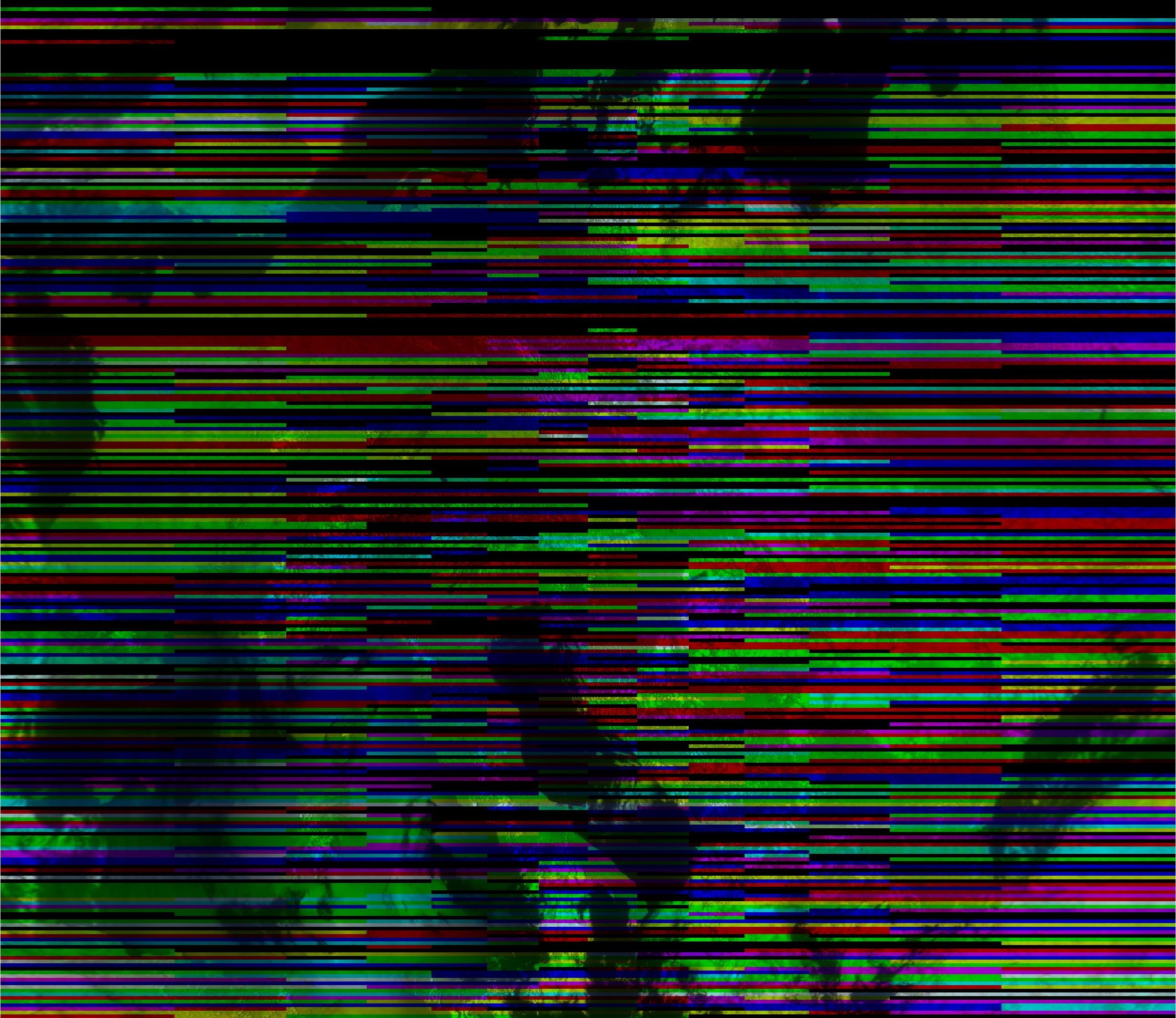

Je viens d'enregistrer Meteor M2-4 bien locké 137,1MHz 80k
60Mo..... rien au décodage :( :( :( :(
Message par Caprice » 12 mai 2024, 17:08
pejive a écrit :
12 mai 2024, 17:04
Il a fonctionné chez moi, en 72k, mais uniquement d'Ouest au Nord/Nord-Ouest et bien haché (38Mo seulement)
Dernière modification par Caprice le 12 mai 2024, 17:13, modifié 1 fois.
Messages : 11541
Message par pejive » 12 mai 2024, 17:12
OK donc c'était du 72k :angry-banghead: pourtant la figure de décodage me semblait normale.

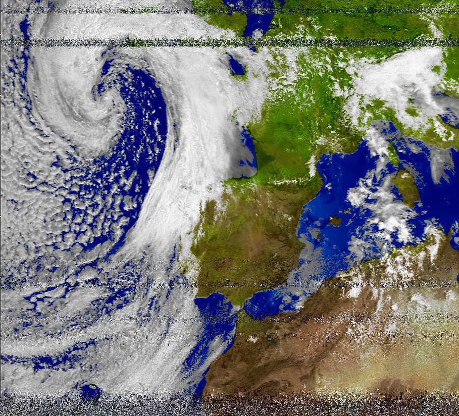

Je l'ai fait aussi et surtout à la suite j'ai réussi à choper Meteor M2-3 :dance:
Traitement rapide (on doit pouvoir en tirer mieux)

Message par Caprice » 13 mai 2024, 12:39
Pour Meteor M2-3, j'ai réussi enfin à le locker quelques instants au nord. :dance: ça complète un peu ton image :D

C'est clair, et c'est chargé (ici NOAA18 à 13:20) :gay-umbrella:
