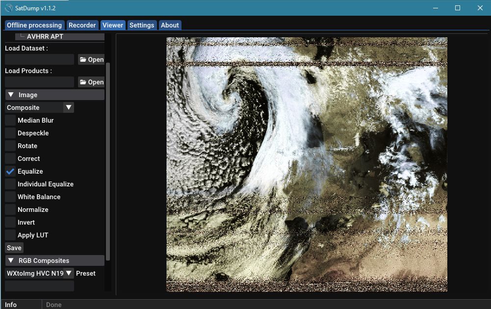

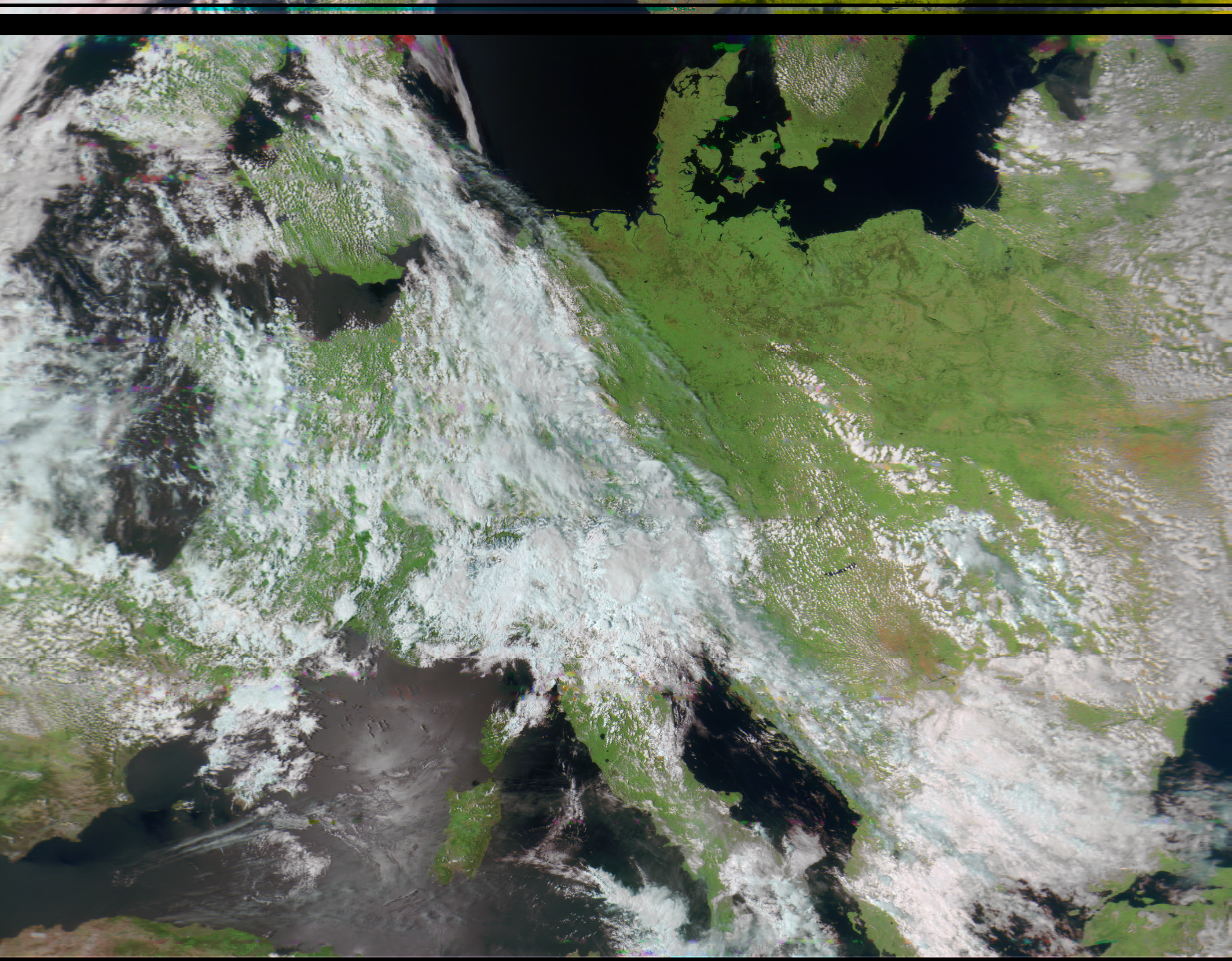

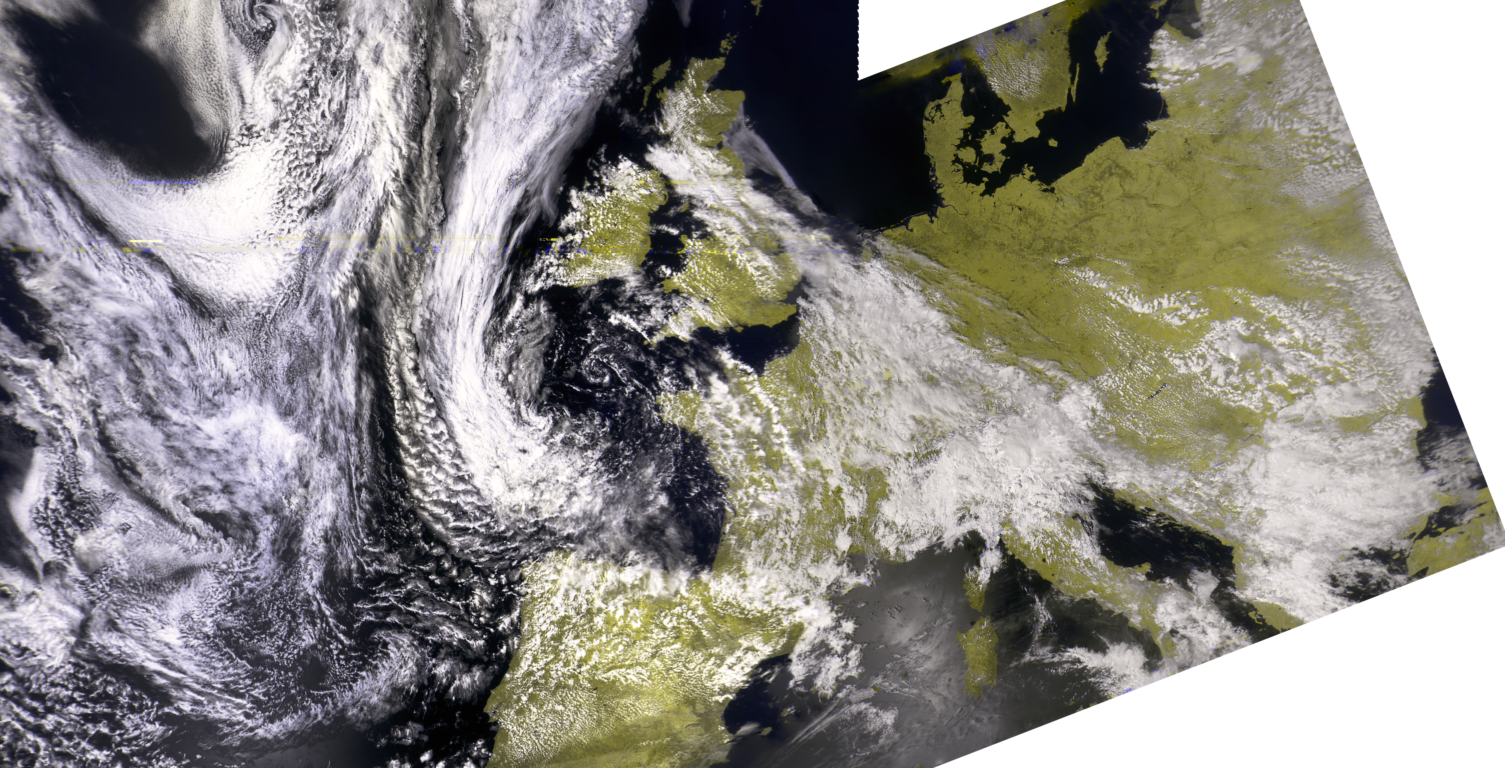

Composite 221 de meteor M2-3 obtenu avec Satdump
Message par Caprice » 13 mai 2024, 16:02

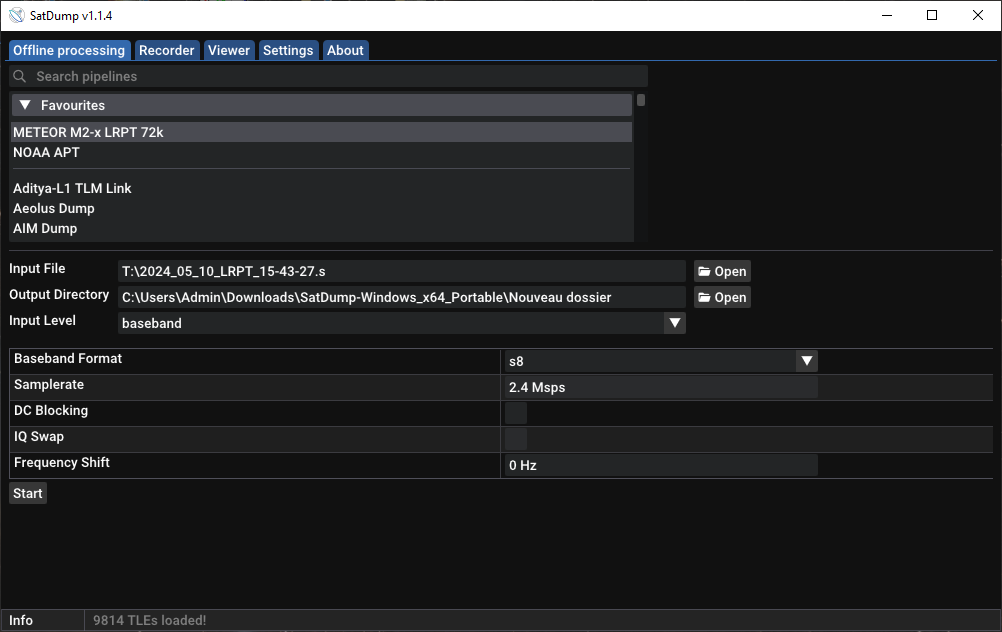

Le rendu est très agréable avec SatDump, malheureusement, je n'arrive pas encore à le faire fonctionner. Je tente l'Offline Processing sur un fichier .s qui a fonctionné avec LRPTdecoder mais ça ne donne rien

Input level->soft
Samplerate 1Msps (à moins que tu n'aies enregistré à 2,4 ?)
En principe les TLEs se mettent à jour à l'ouverture du logiciel, mais il n'a pas l'air d'avoir celles de Meteor..
ni les autres d'ailleurs :mrgreen:
Va falloir changer l'url de mise à jour... :think:
Il peut y avoir plus ou moins de messages d'erreur au traitement

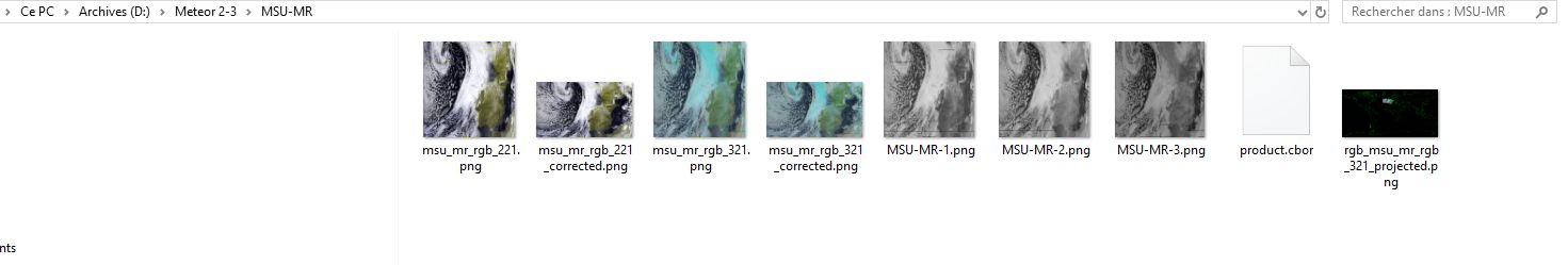

En ouvrant le Viewer
De toutes façons toutes les images possibles sont dans le sous-dossier MSU-MR
Je ne maîtrise pas encore tous les settings :mrgreen:

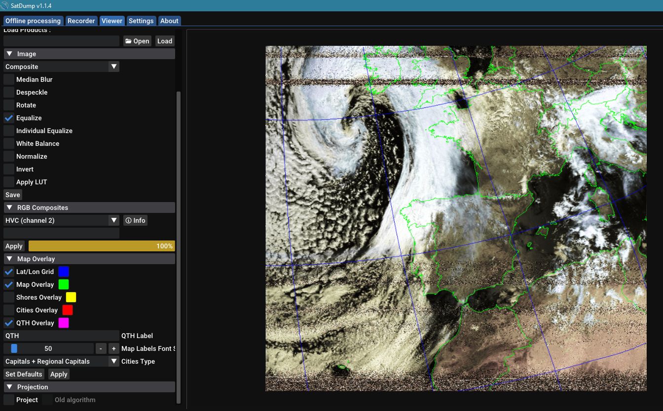

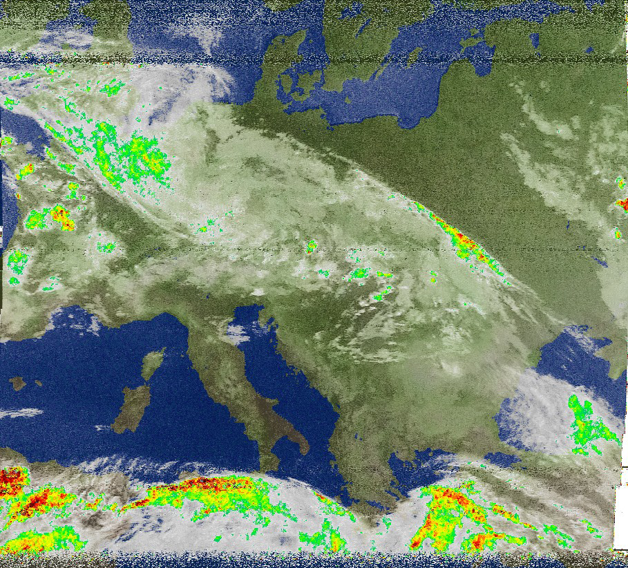

Pour les NOAA
(je n'ai pas encore réussi à lui faire afficher le map overlay)
Messages : 11539

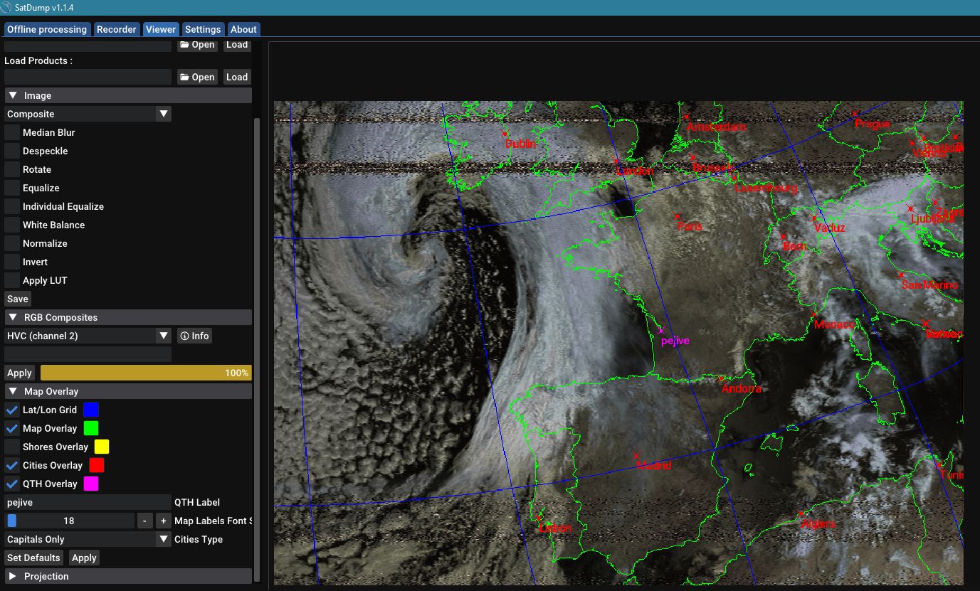

Message par pejive » 13 mai 2024, 17:22

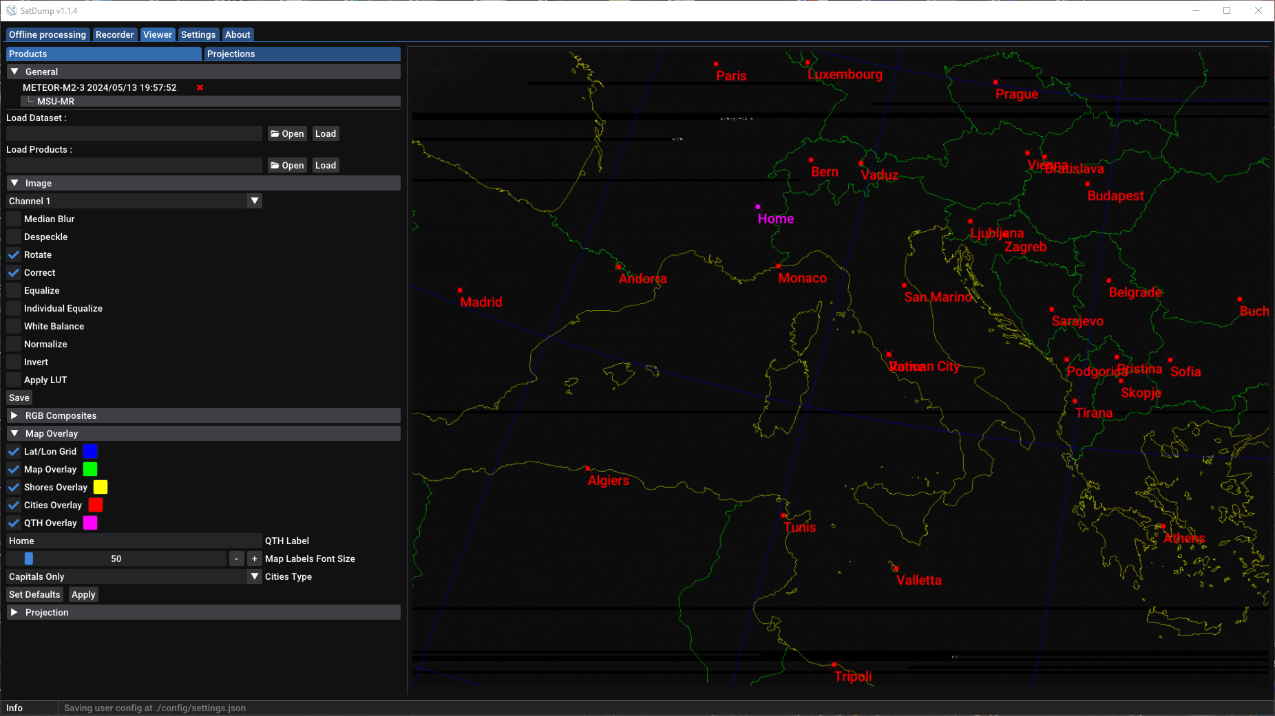

Bon, j'ai installé la dernière version 1.1.4 çà va mieux; il met à jour les TLE et trace la carte (j'ai indiqué bien sûr mes coordonnées)
Par contre il n'affiche pas le lieu d'écoute (QTH) ?
MCIR+rain
edit: j'avais oublié de sauver mes coordonnées :closedeyes:

Merci @pejive , l'input level à Soft a tout changé :ave: , par contre, je n'arrive pas à afficher les overlay mais ça n'est pas grave.
J'ai deux erreurs, une pour ma carte graphique qu'il ne parvient pas à utiliser, l'autre pour me dire qu'il ne parvient pas à resoudre l'image. J'ai bien rentré mes coordonnées pourtant.

Message par pejive » 13 mai 2024, 18:15
Map overlay pour Meteor je ne sais pas si c'est possible

à priori si c'est possible. Ici ça marche sur ma seule capture de Meteor M2-3 réussie (et une capture de nuit bien sûr ne te moque pas :mrgreen: ) mais sur aucune de mes captures de M2-4 (Error failure solving au rendu)

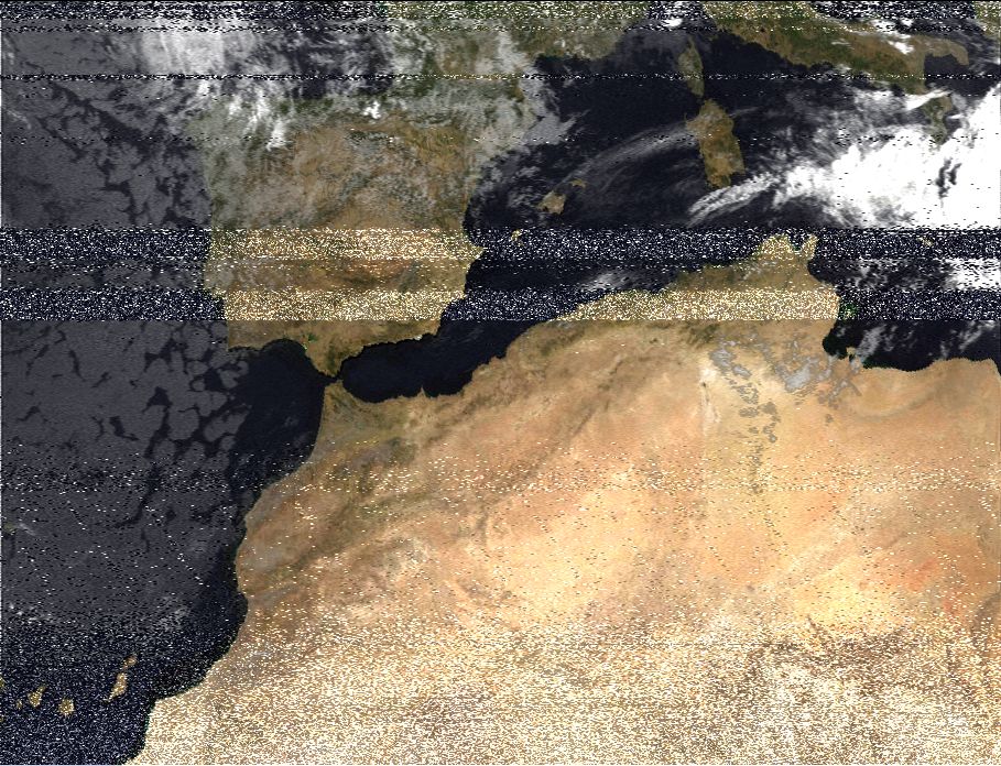

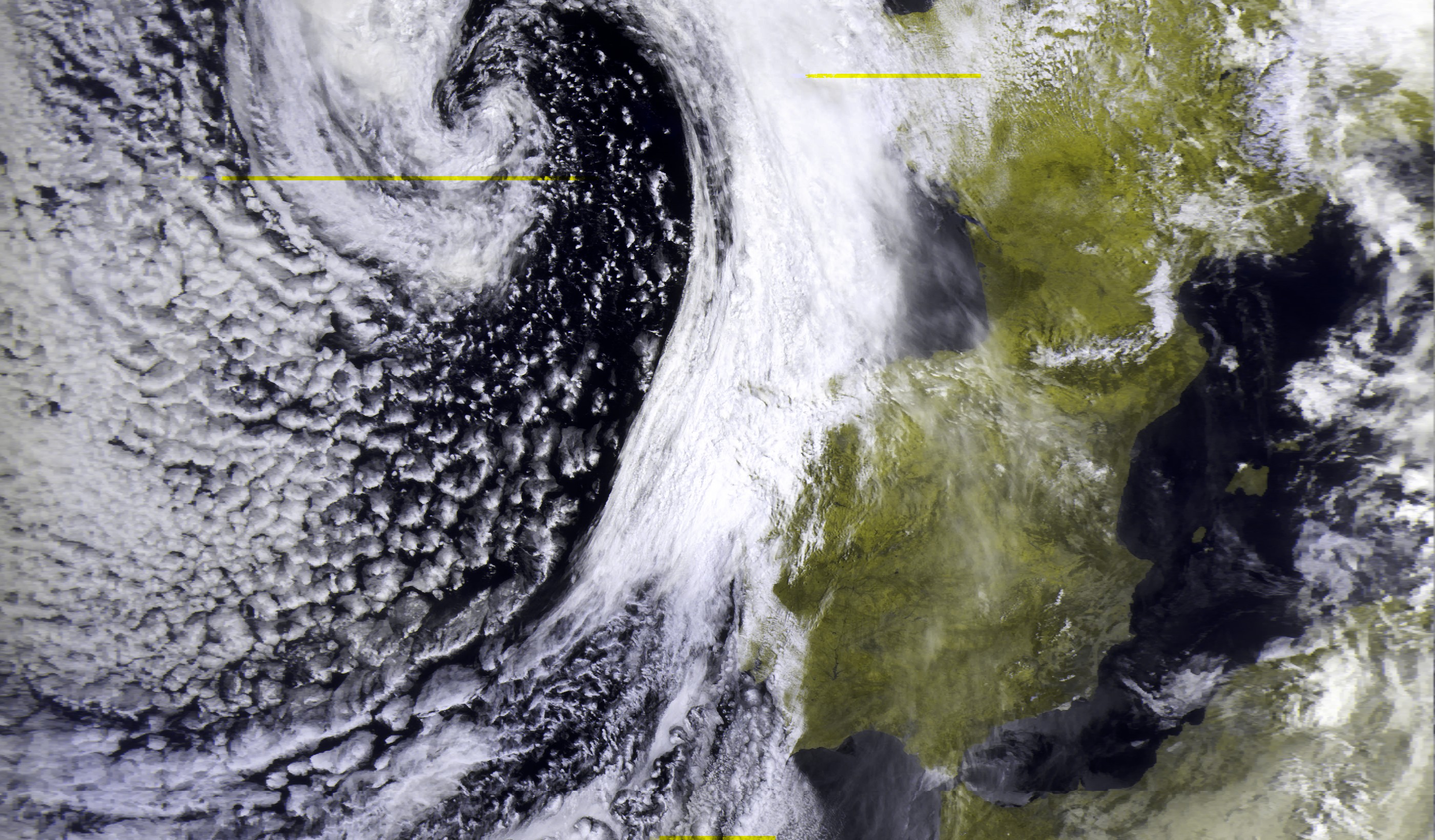

Passage de noaa19 à 11h45
correction auto de la fréquence avec GPredict mais j'avais oublié au début d'appliquer le décalage en fréquence de ma clé , qui est quand même de 8 kHz
Traitement Satdump
en MCIR
en MSA
Message par Caprice » 15 mai 2024, 12:36
Certes. C'est sympa quand même et j'ai pu voir que j'étais pile dans l'alignement de Paris et Monaco voire même Londres, ce qui est extrêmement utile :D . Je vois sur tes captures que le rendu MCIR de Satdump est bien plus "réaliste" que celui de Wxtoimg
Essai sur NOAA19 de 11:31

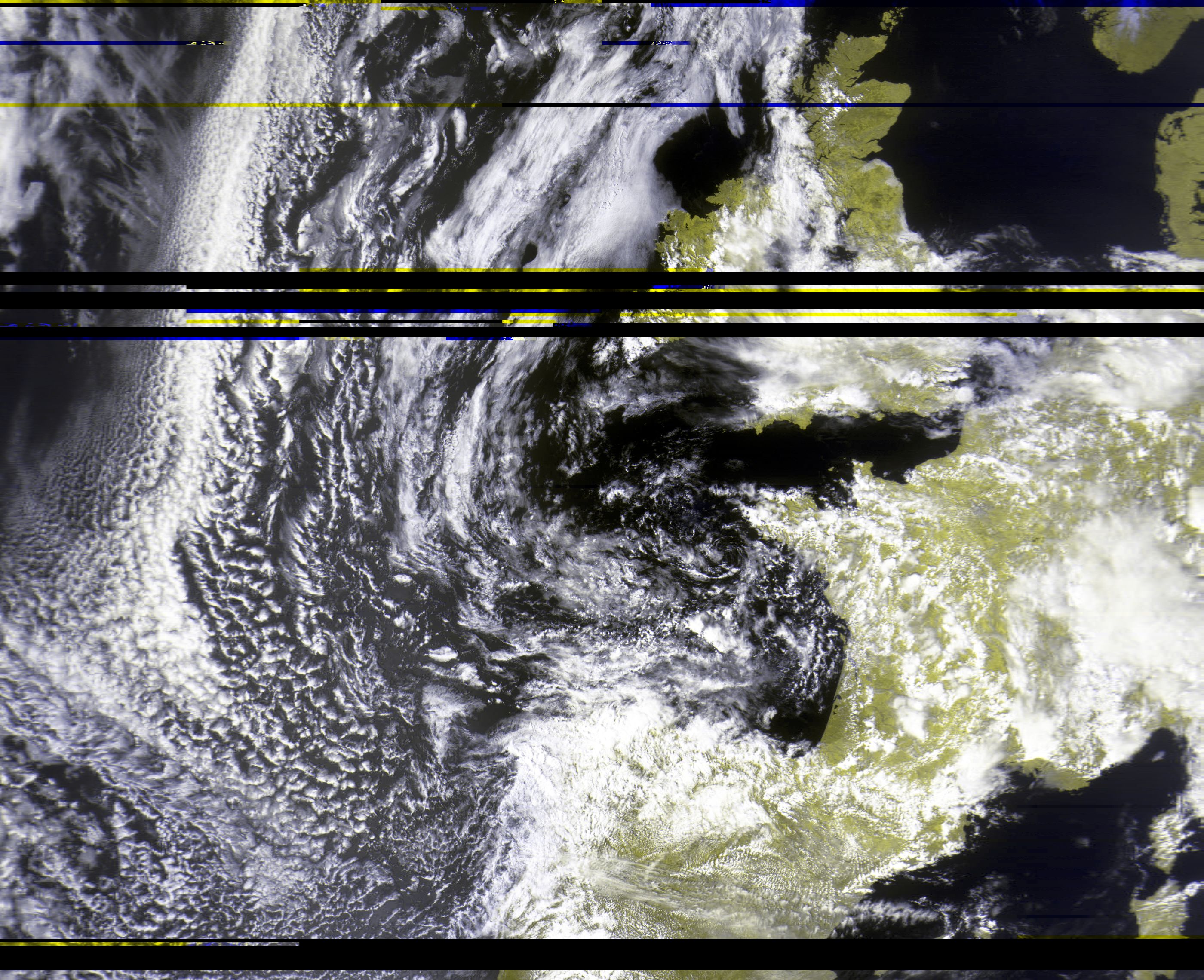

Meteor M2-4 à 15:30

Message par Caprice » 17 mai 2024, 05:26
Meteor N2-4 ce matin à 5:20, attrapé par hasard alors que j'étais devant l'écran car il est repassé en 137.900

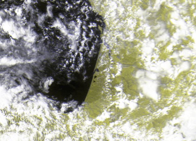

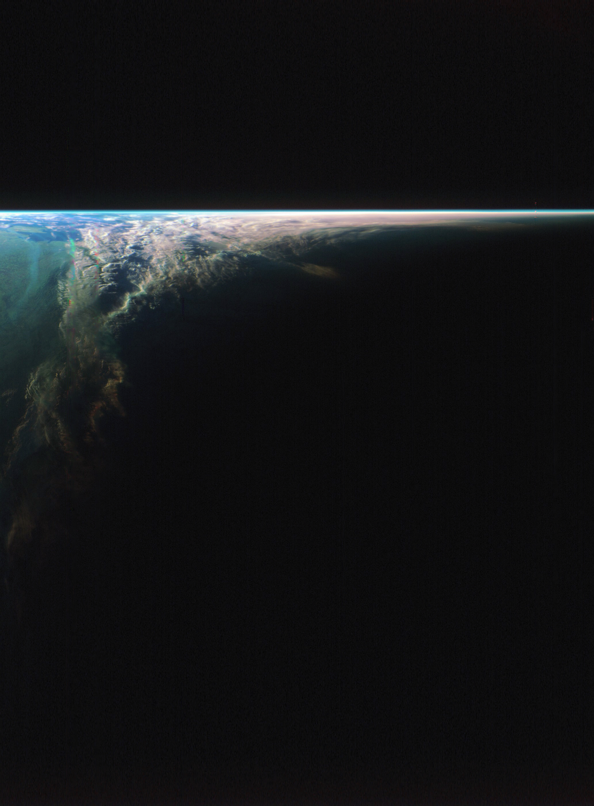

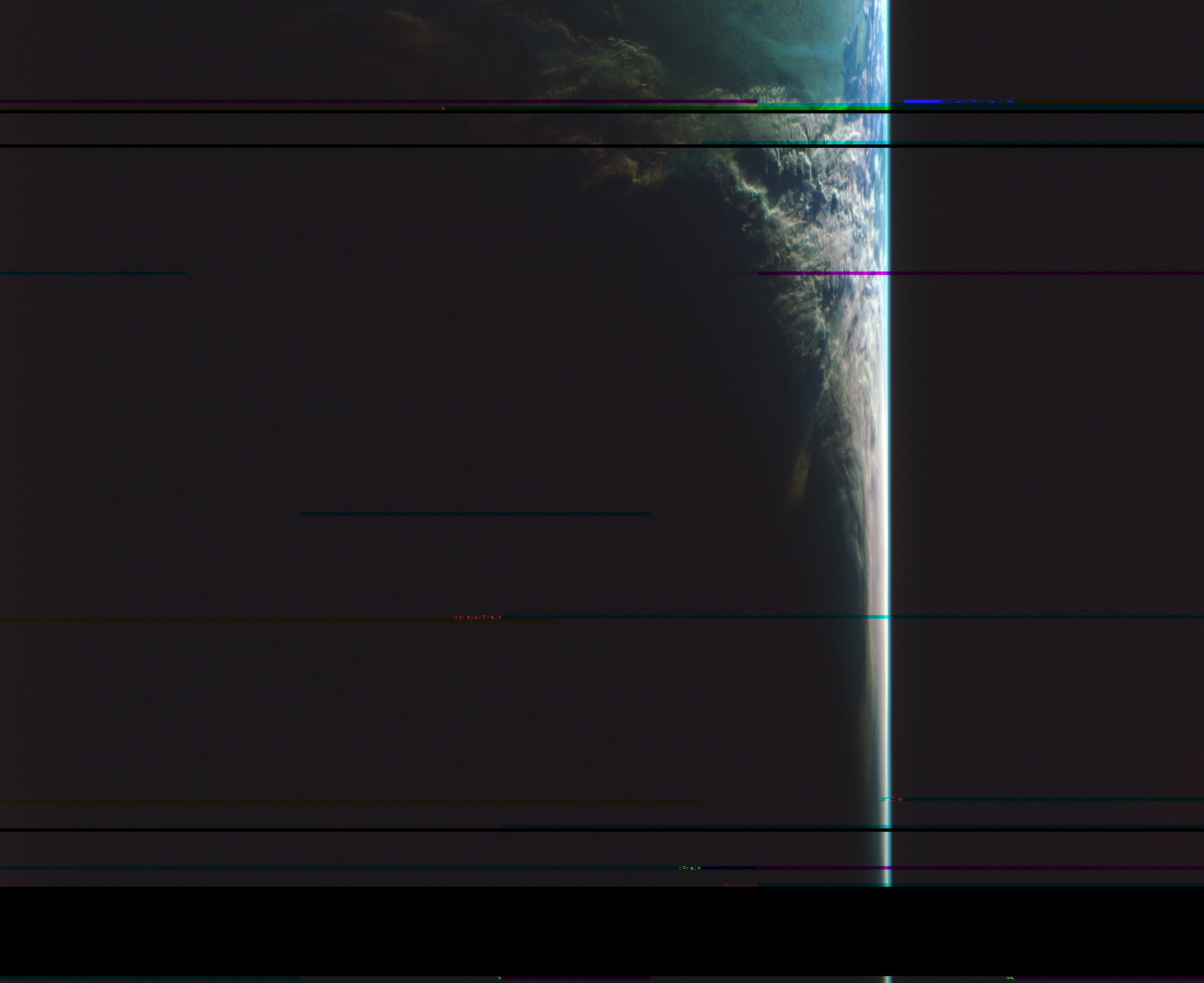

Je suis toujours impressionné, parfois un peu effrayé, par la finesse de notre atmosphère :
Crop 100%

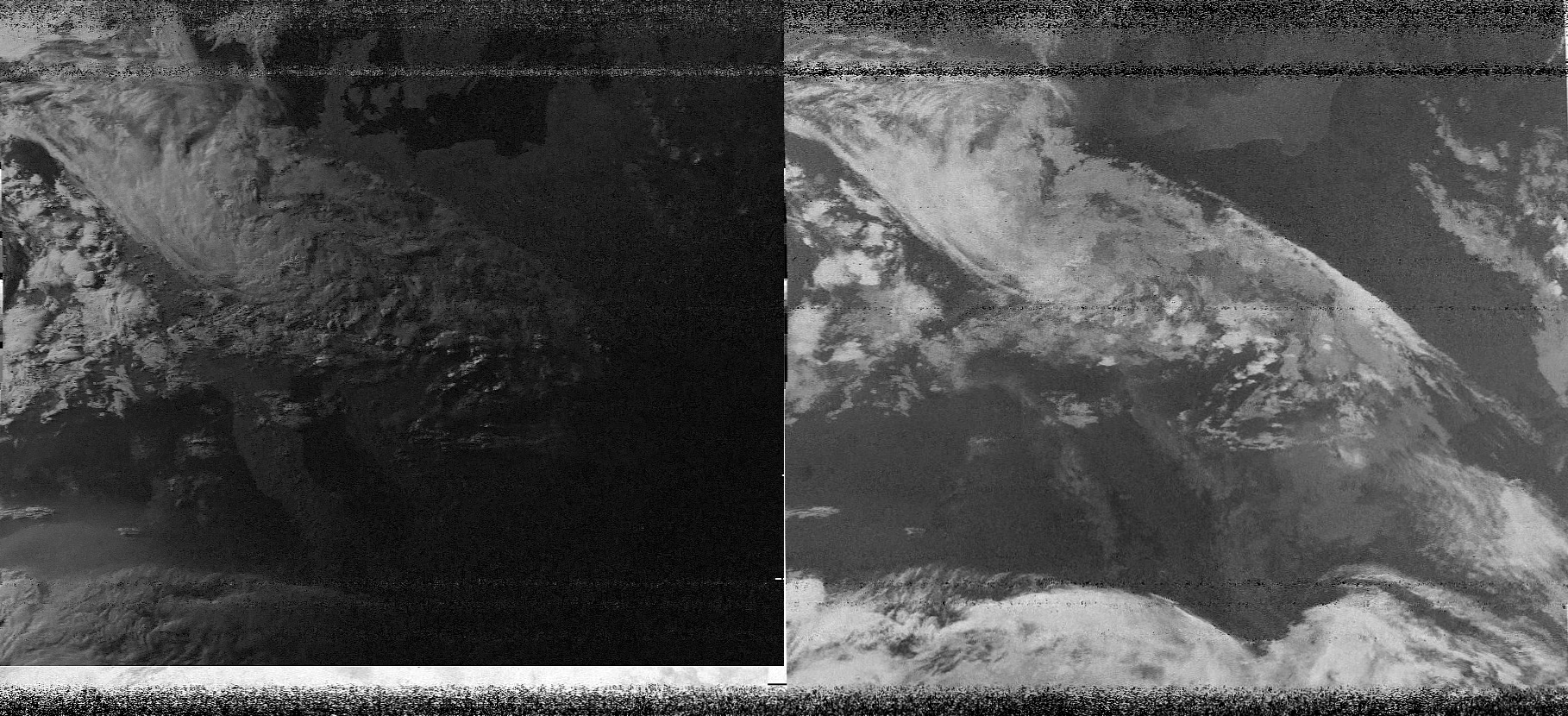

et un peu de météo avec le composite des deux passages de NOAA18 aujourd'hui entre midi et deux en HVC pour changer

Tu es sûr que c'est l'atmosphère ? Meteor aurait déjà son pointage aux fraises ?
Message par Caprice » 17 mai 2024, 17:32
pejive a écrit :
17 mai 2024, 17:26
J'ai bien l'impression que Meteor N2-4 s'est déjà désaxé oui, regarde son passage de 16:30 sans modif (je me demande même s'il n'est pas plus bas tellement la Grande Bretagne et l'Irlande me semblent.. grandes justement... :scared-eek: )

Message par pejive » 17 mai 2024, 17:53
Pour l'orbite il ne semble pas y avoir de problème; N2YO le placerait même plus haut :D
Pour l'orientation je ne sais pas; je n'ai pas pu le capter aujourd'hui et tout à l'heure il va passer trop loin...
Message par Caprice » 17 mai 2024, 18:00
Je ne pense qu'il tombe non plus :D en tout cas, il passe toujours à l'heure ;)
Il serait possible qu'il ait plusieurs position de caméra ou d'objectif comme il a aussi été lancé pour étudier l'évolution climatique ? Rien trouvé en tout cas le concernant parlant de pb d'axe
Messages : 11539

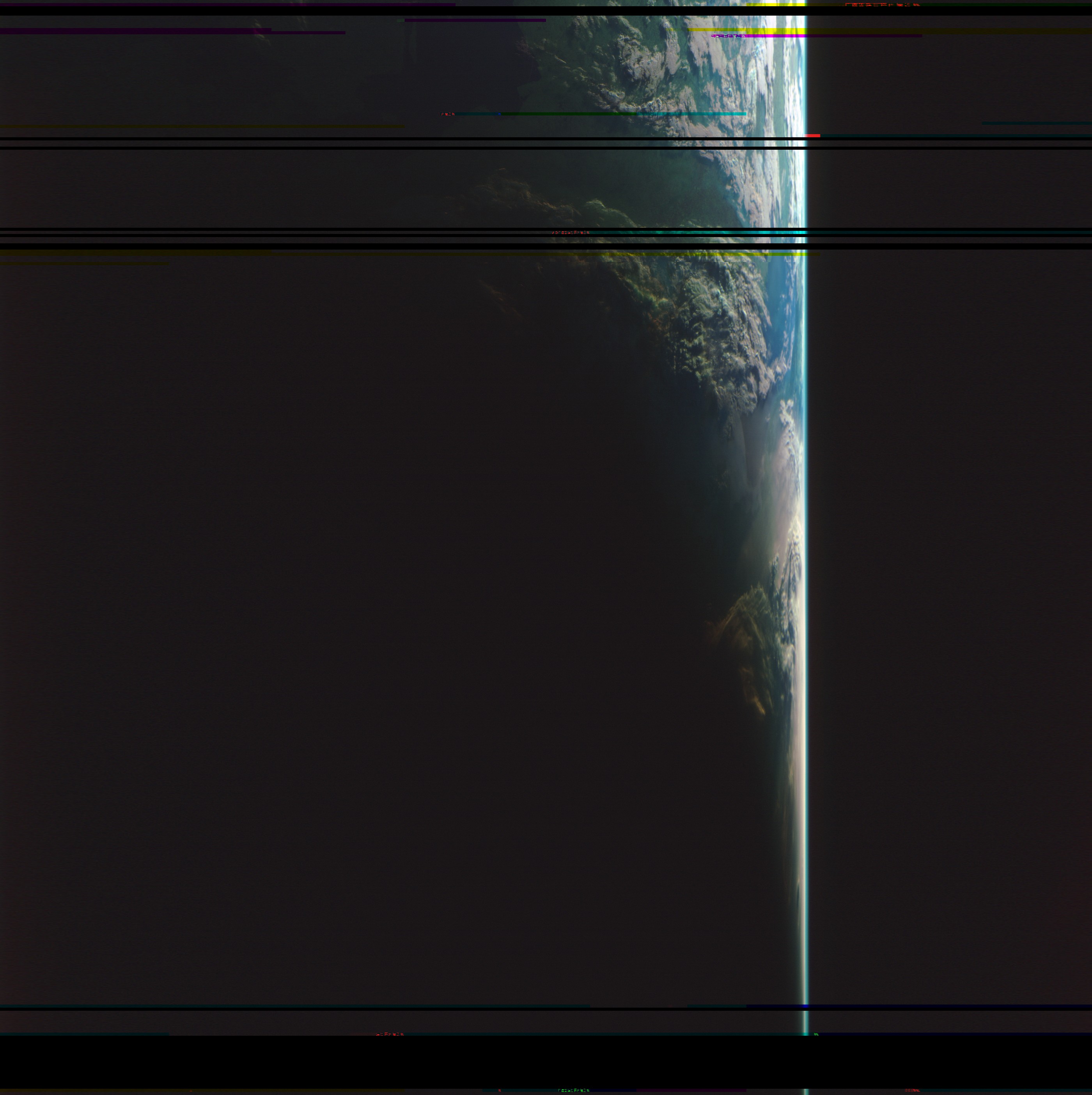

Message par pejive » 17 mai 2024, 18:34
J'ai réussi à en capter un peu au ras des pâquerettes :D
Effectivement il y a un problème
On voit bien que la Terre est plate :mrgreen:
çà pointe un peu trop vers l'Ouest

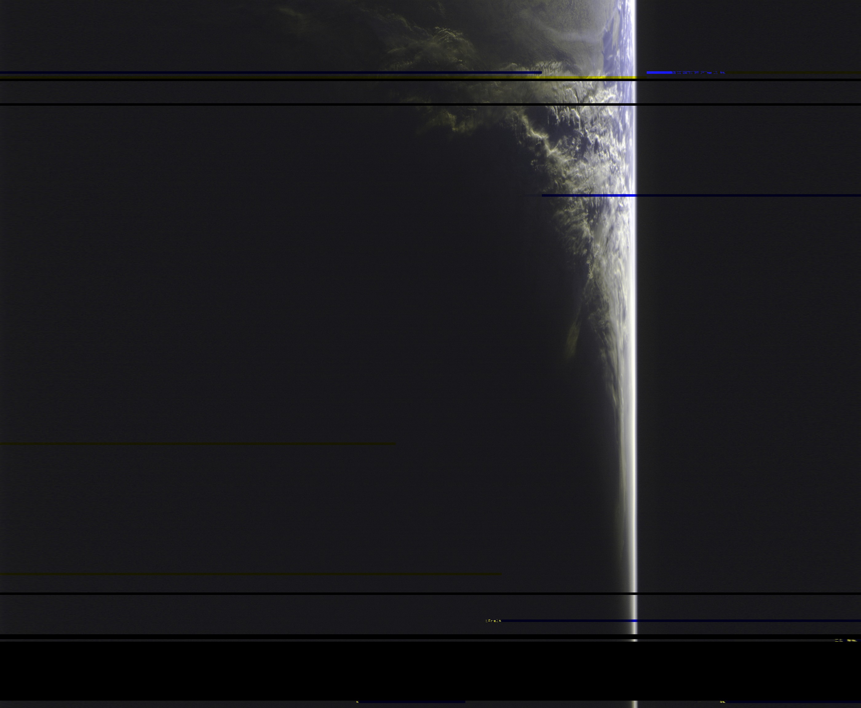

Message par Caprice » 18 mai 2024, 05:10

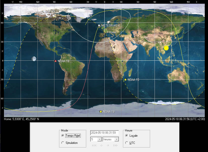

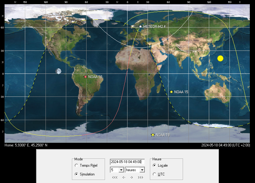

Meteor N2.4 à 5:00 pointe toujours l'horizon terrestre alors que le Soleil se lève sur les pays baltes comme sur la Noire et qu'il brille déjà sur la mer Caspienne. :romance-inlove:
123 brut
Retouché
Crop 100%
