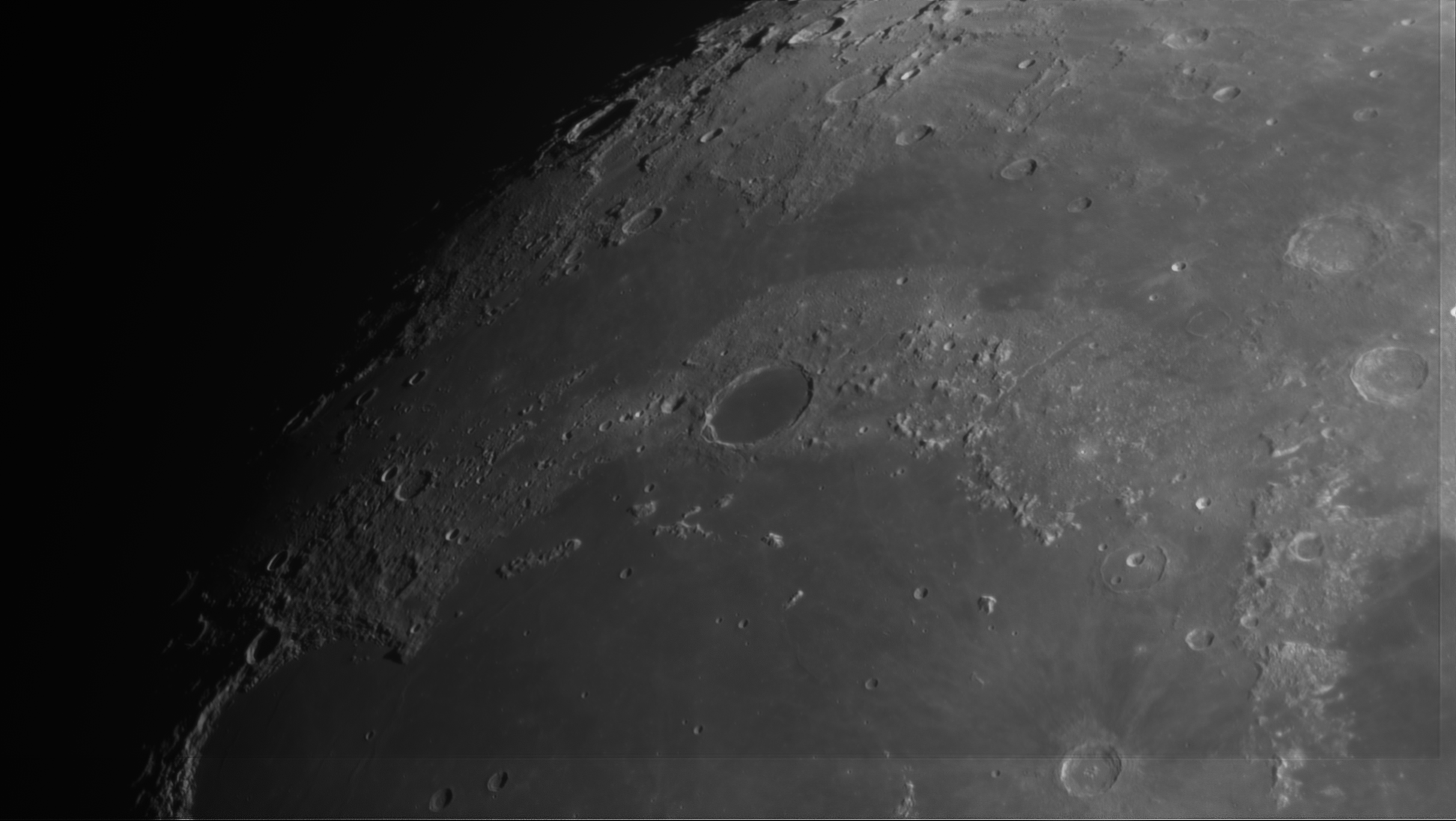

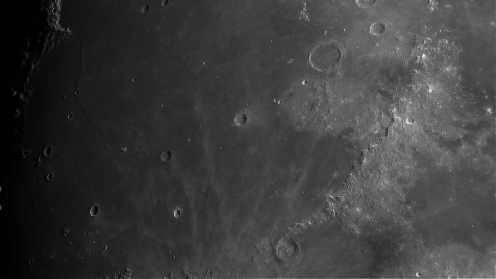

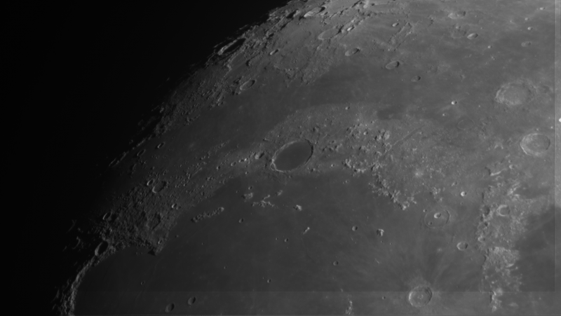

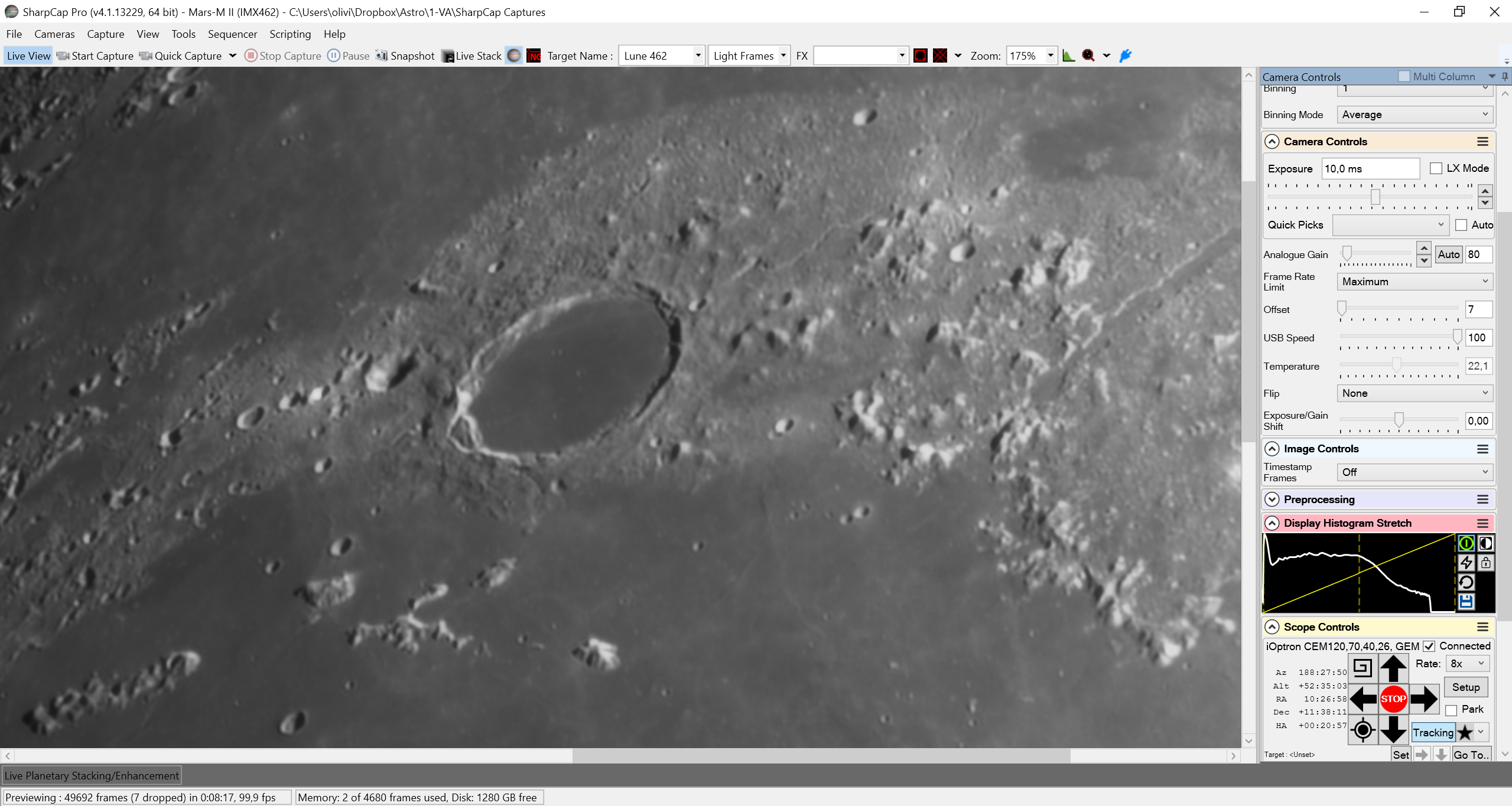

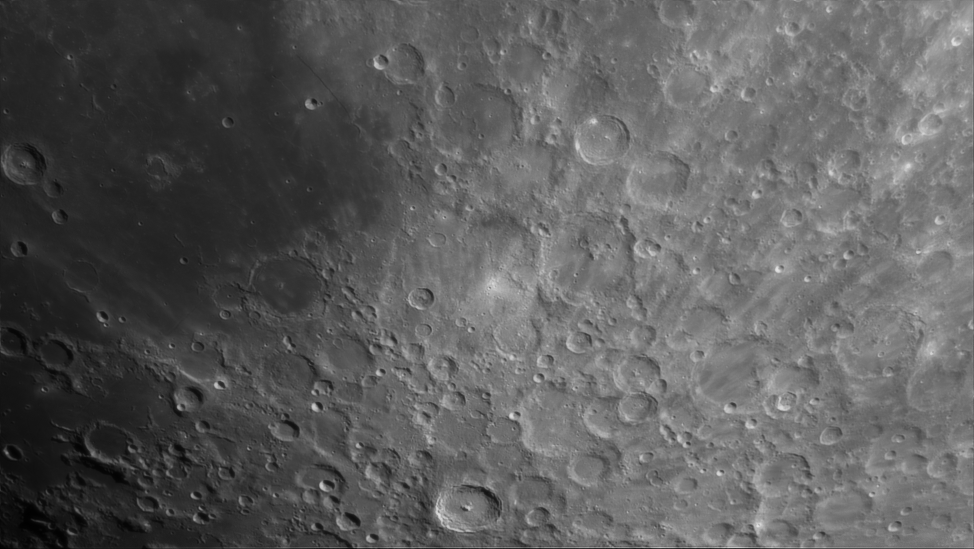

Message par Olivier-Fantasy » 08 avr. 2025, 23:31
Bon, ok, il y a des nuages... mais pas assez pour cacher Mémère ! :P
La preuve ! :D
Je voulais voir le cratère Platon...
Il parait qu'une bonne optique permet de discerner 1 ou 2 cratères et une vraiment bonne, 3 ou 4... Bon, je pense que soit la MAP pourrait être meilleure... Soit le ciel pourrait être plus calme... Soit les deux... Mais je vois bien les trois cratères en triangle, dont celui qui est double... donc, ça fait 4 cratères ;)
Je vais voir si je peux affiner la MAP... ou avoir une meilleure image.

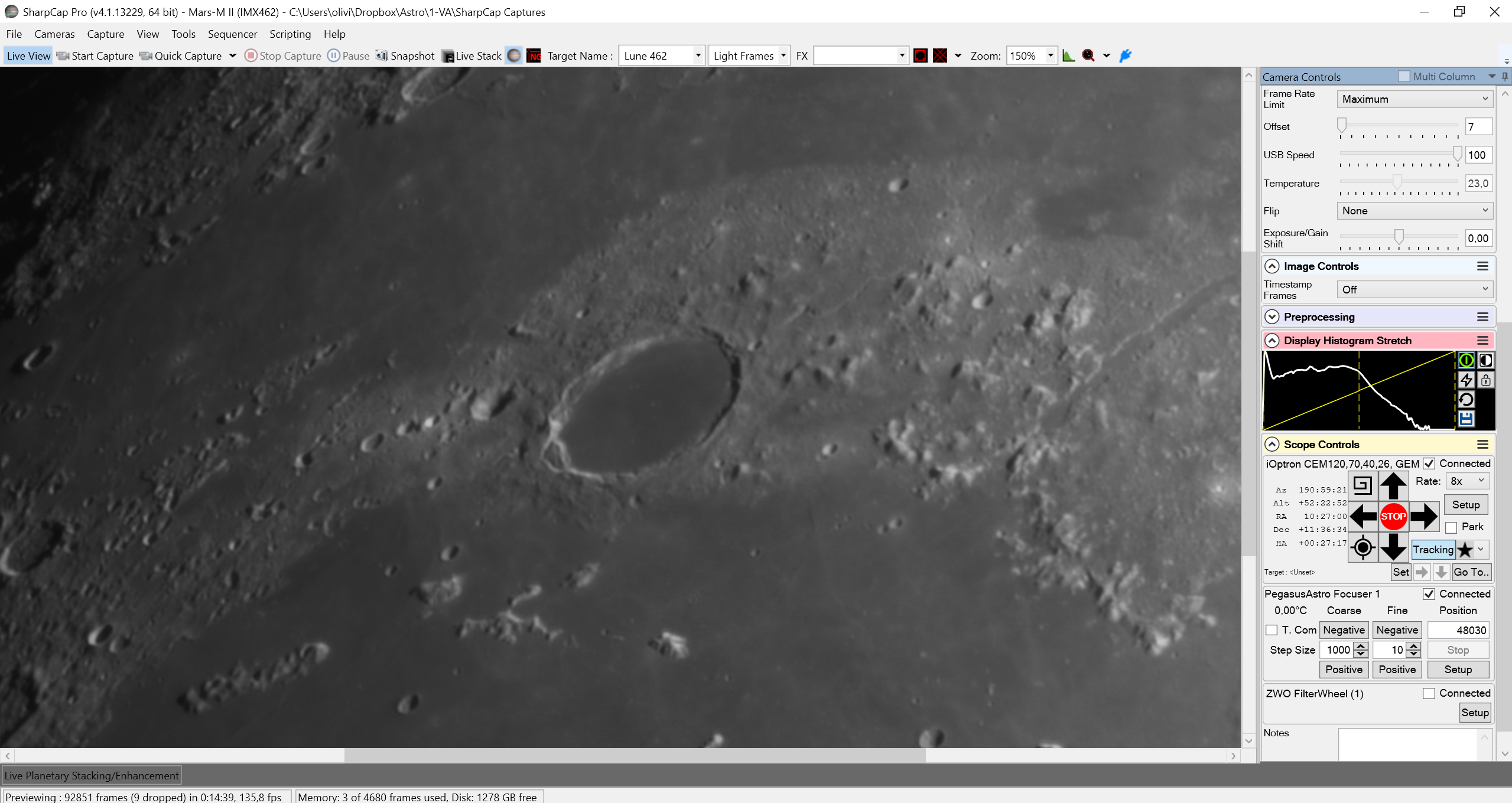

Les Fantaisies d'Olivier !

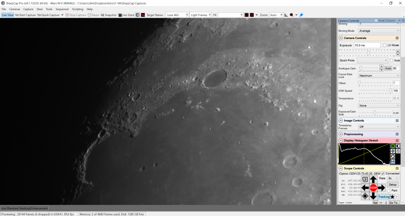

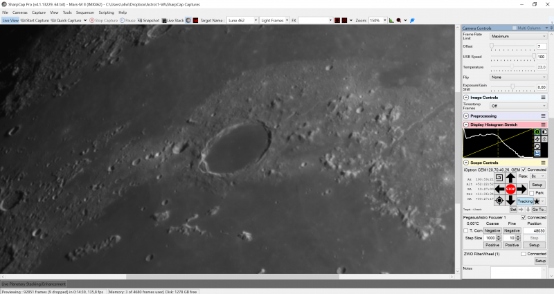

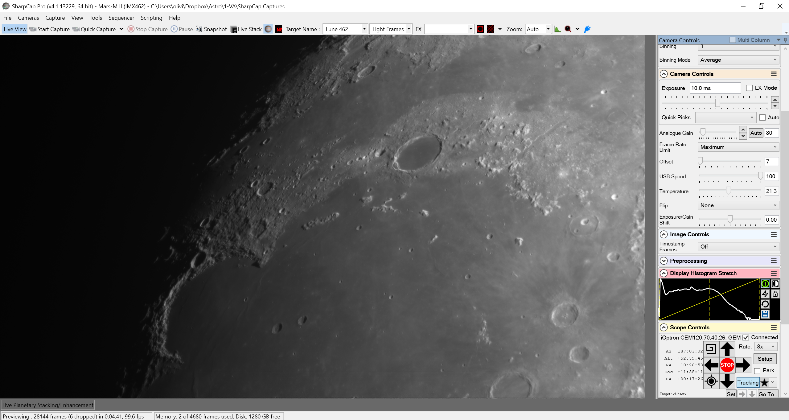

Message par Olivier-Fantasy » 09 avr. 2025, 00:05
On file au Sud, pour voir le panorama défoncé... et Tycho qui ressort bien (il y a un cratère "Newton", mais le pauvre est passé sous la lune, on n'en voit qu'un bout dans l'ombre)...

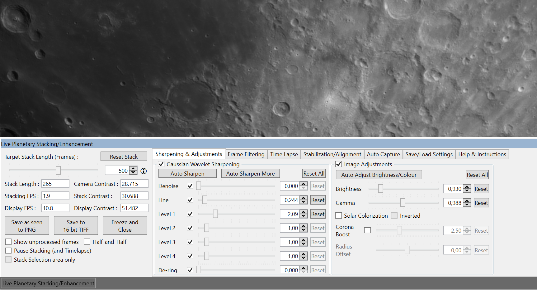

Petit coup d'oeil sur ce que je mets en ondelettes, pour ceux que la technique intéresse :
Une fois que je suis content de ma MAP, je ne touche plus aux ondelettes. Par contre, avec les différences de luminosité, je clique à chaque début d'image sur "Auto Adjust Brightness"...

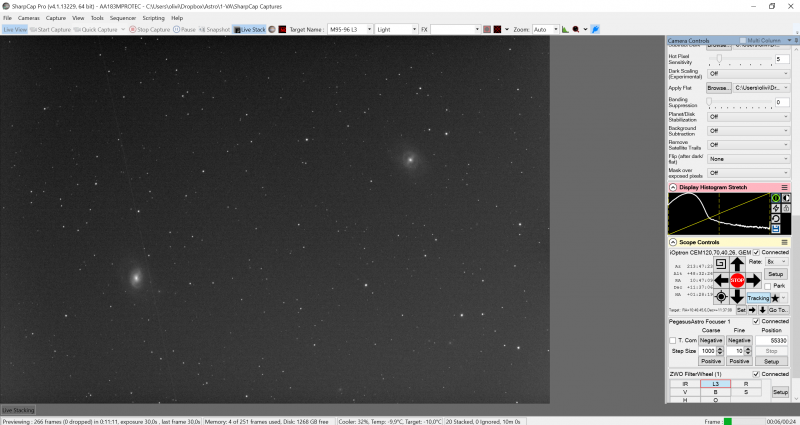

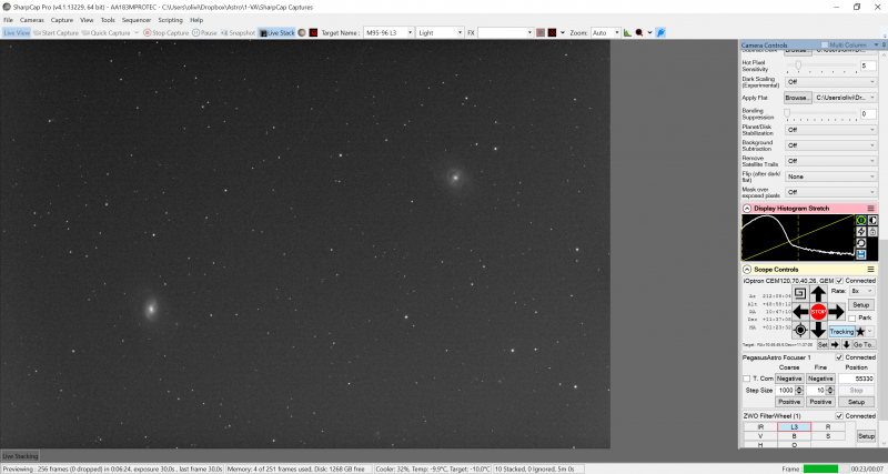

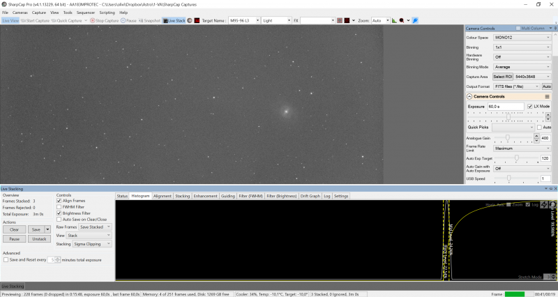

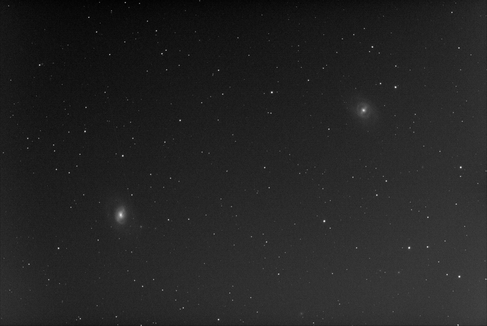

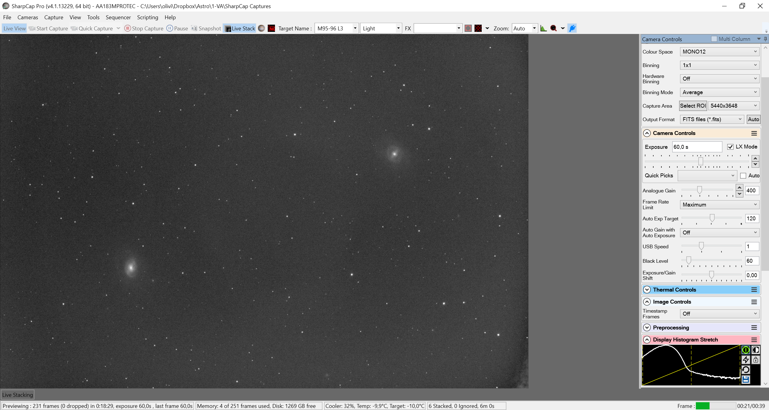

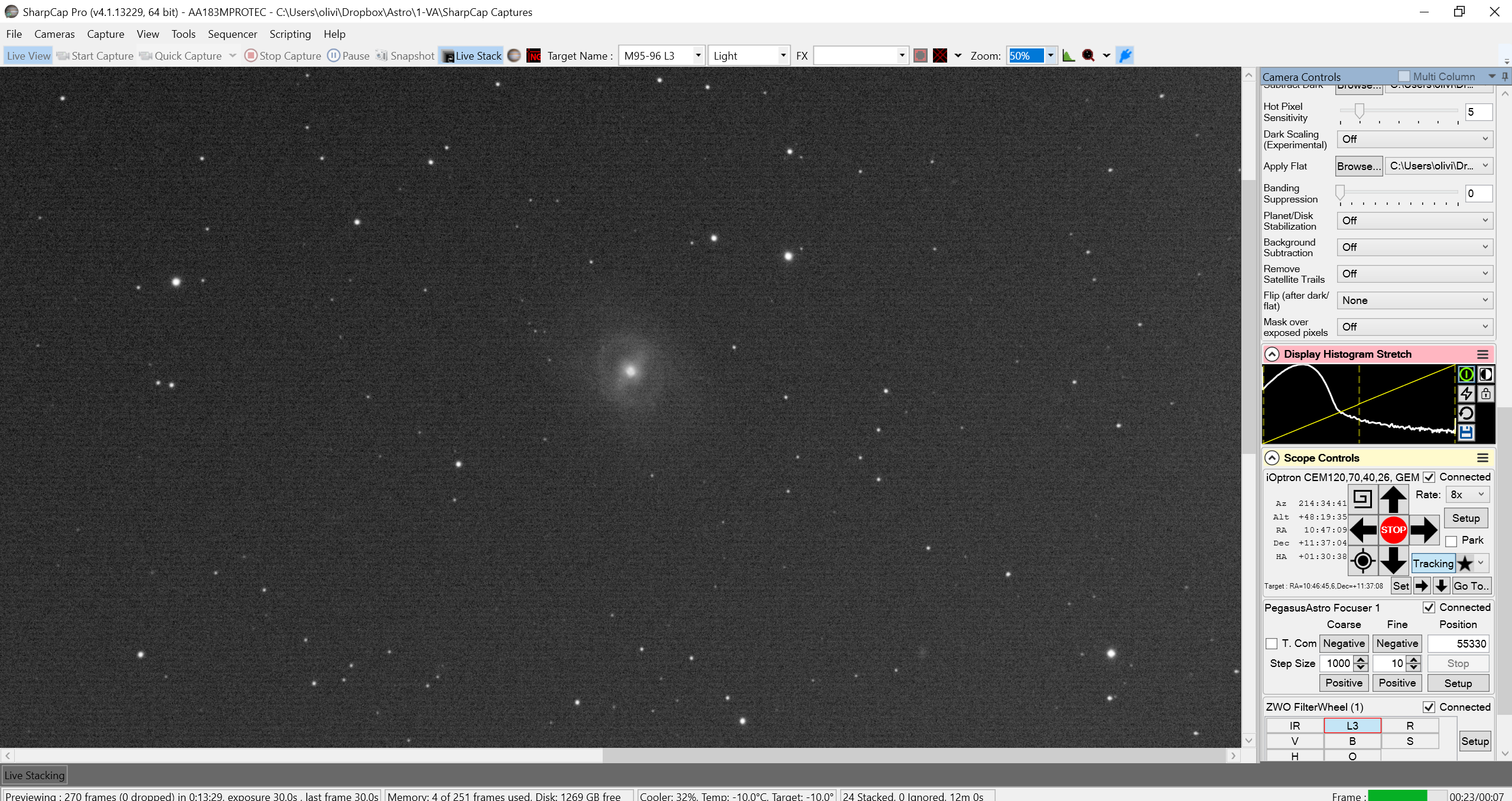

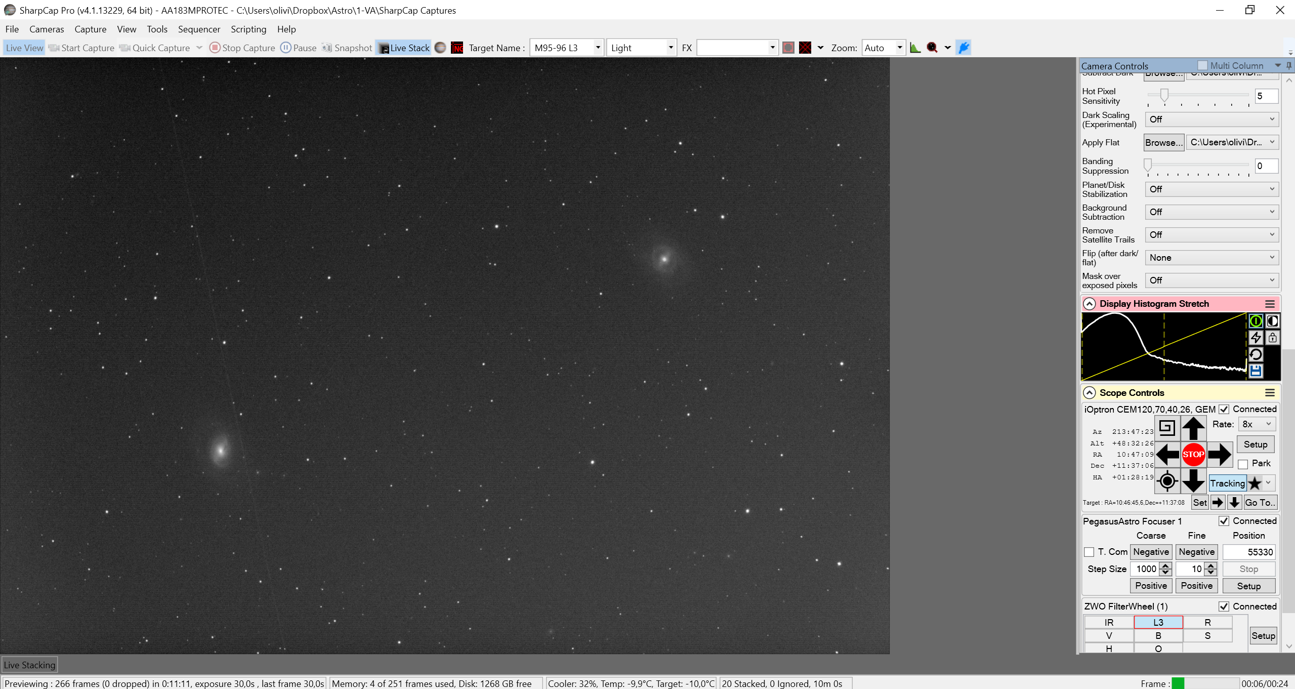

On commence avec M95-M96, en poses de 60s (on y croit, le fond de ciel n'aime pas ça !) :
Bon, en mettant l'histo sur 2 et en écartant le mid level, ça va mieux... Mais possible que ce serait aussi bien à 30s unitaire.
La mono, c'est plus fin, mais aussi méga plus sensible - et sous un ciel pollué, ce n'est pas évident !
Je me demande si mon capteur n'avait pas givré, ce qui aurait fait cette marque en bas à droite (j'ai pivoté la caméra pour mieux cadrer les galaxies, et la marque est restée au même endroit, donc c'est bien sur le capteur)... Ce qui est pénible, si c'était comme ça au moment où j'ai fait les flats : faut peut-être que je les refasse, du coup ?

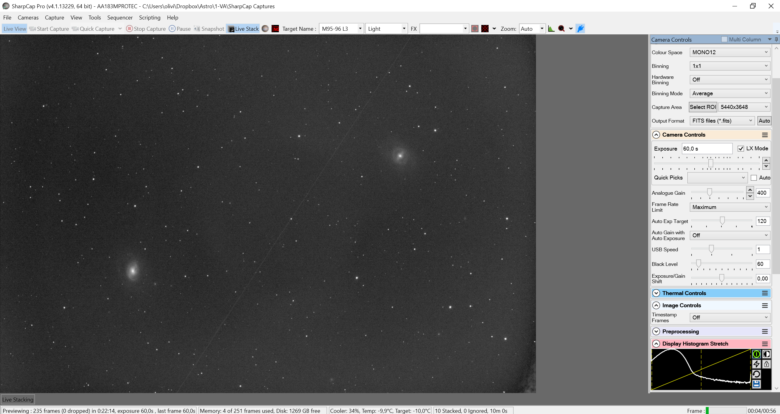

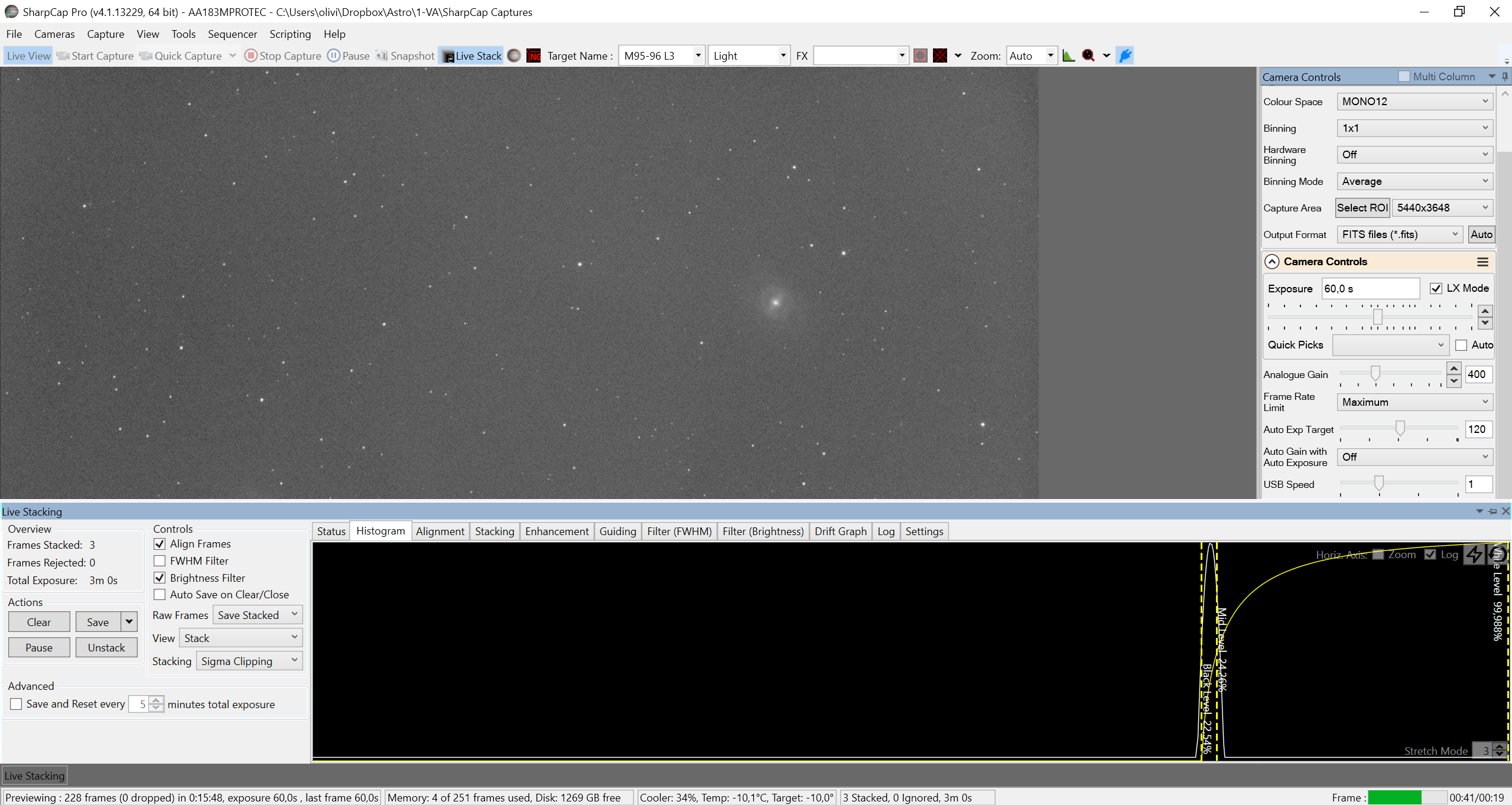

Message par Olivier-Fantasy » 26 avr. 2025, 23:32
10x60s... et je n'arrête pas d'enlever des images à cause des satellites, c'est le festival ! :twisted:
Je vais refaire les flats, au cas où, car là le ciel est vraiment moche.
Mais si ça se trouve, ça ne vient pas de là... On verra bien.

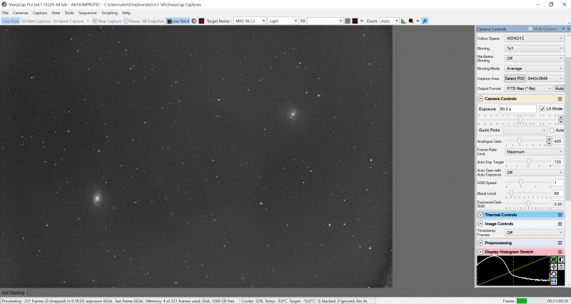

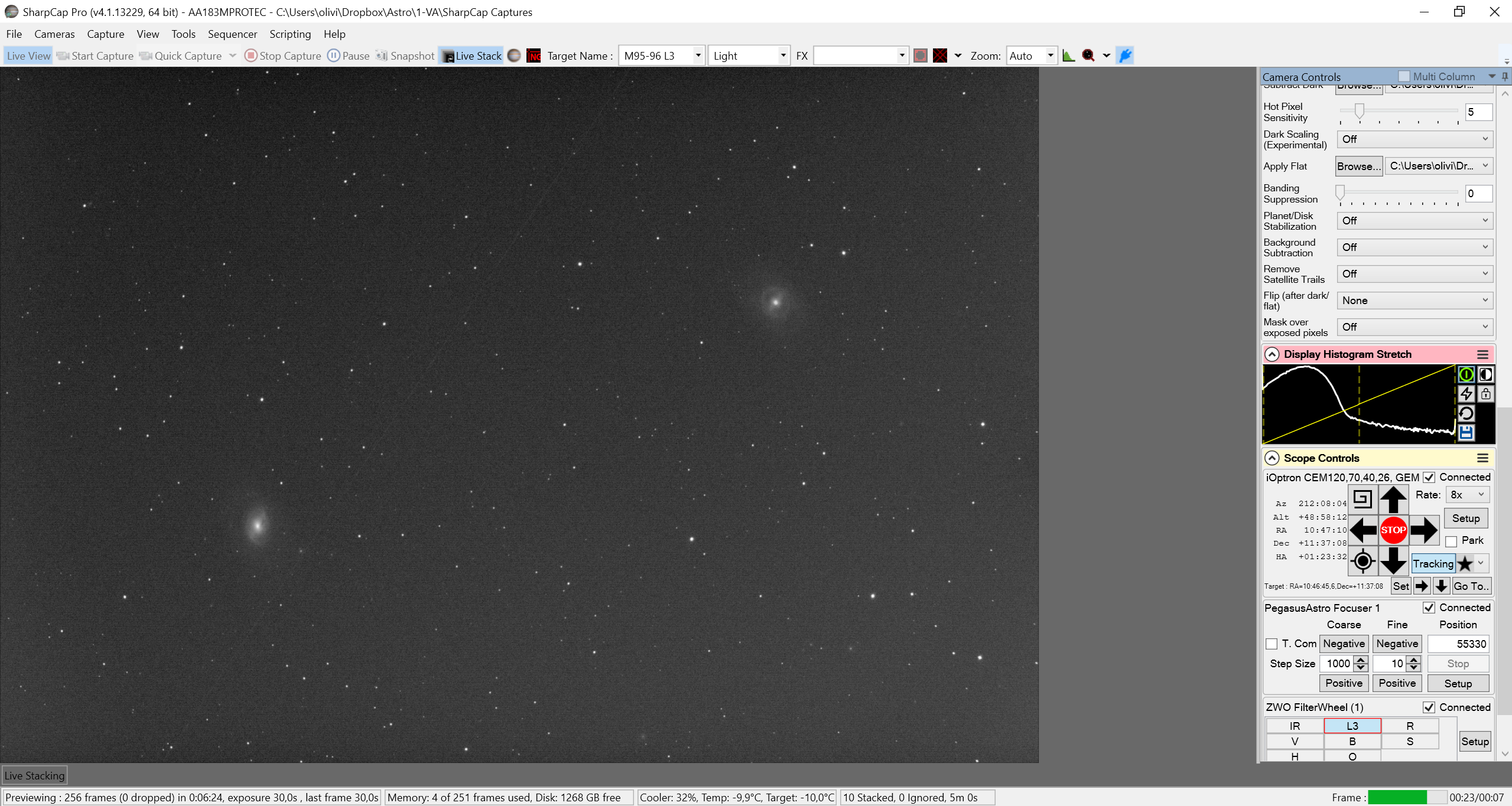

Message par Olivier-Fantasy » 26 avr. 2025, 23:42

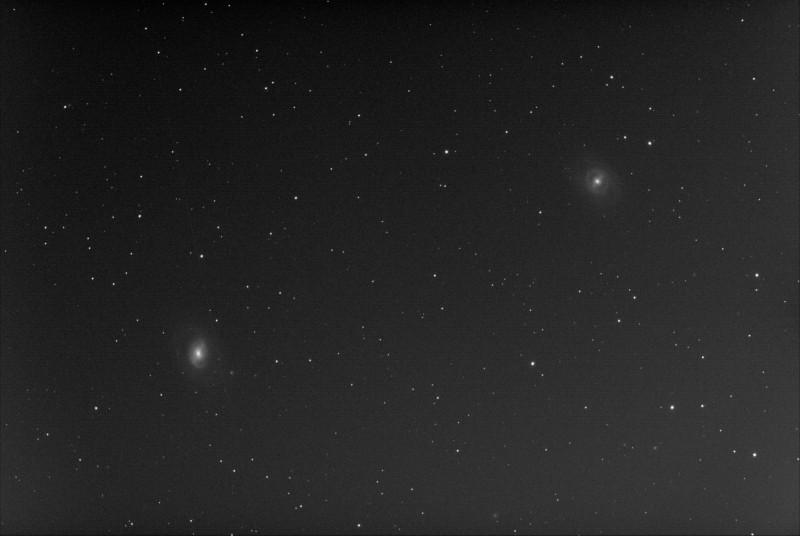

Effectivement, ça va mieux, c'était bien le flat (%@!>:-P)...
Rebelote, mais en 30s unitaire... Même comme ça, le ciel est clair ("éclaire" !) : le grand histo est toujours sur la droite le mini-histo dépasse le dessous du mot "Display" (le repère pour voir si on est bon). Mais si je mets moins, je ne vois plus les galaxies.
(ça n'empêche pas les satellites !!)
En 5mn, en tirant le mid level vers la droite :
C'est plus propre.

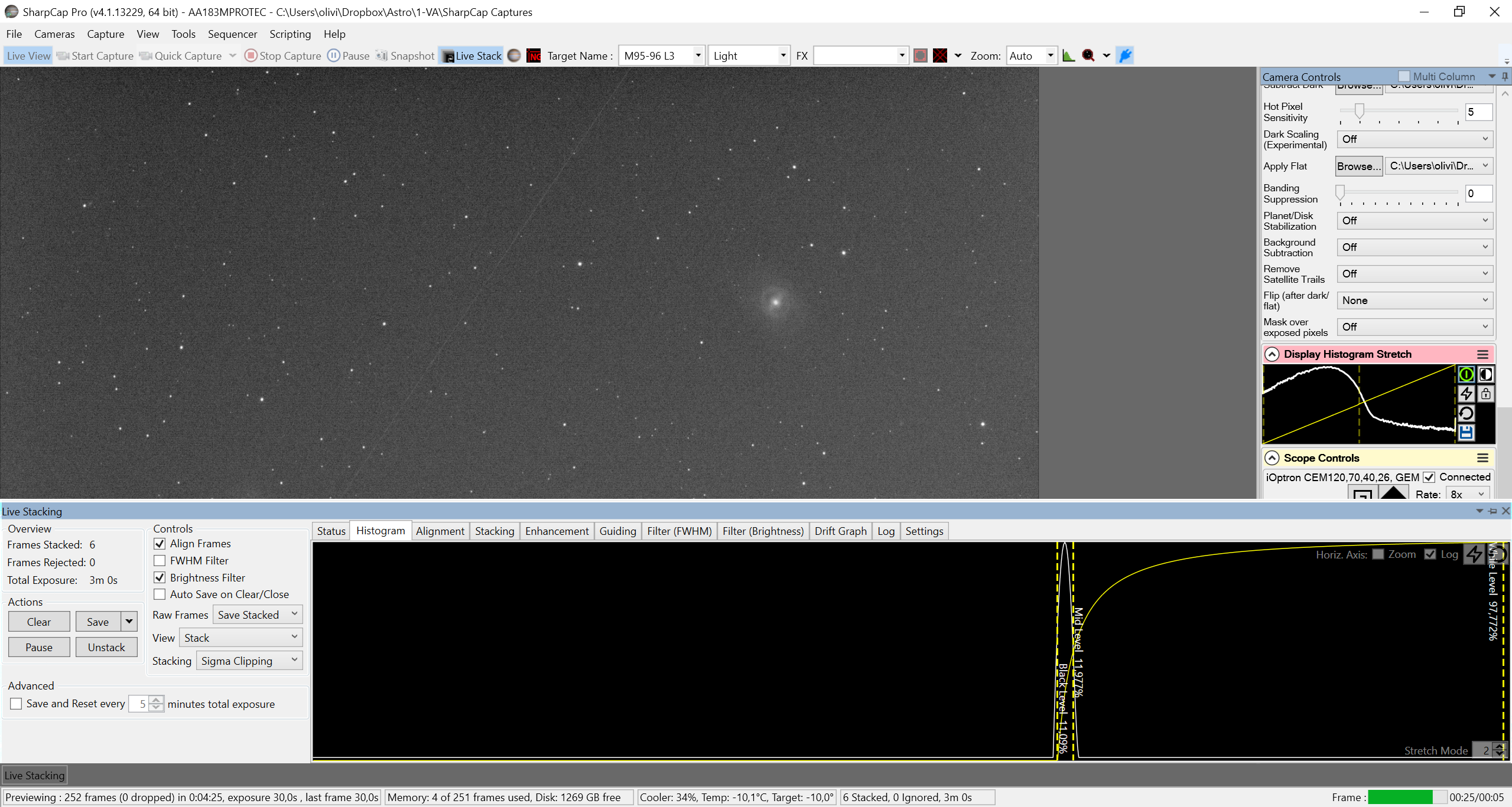

Message par Olivier-Fantasy » 26 avr. 2025, 23:47
A 10mn, par 30s, c'est mieux qu'e la première version au-dessus, en 60s unitaire...
Toujours ces fichus satellites :twisted:

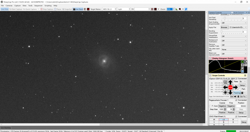

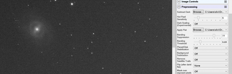

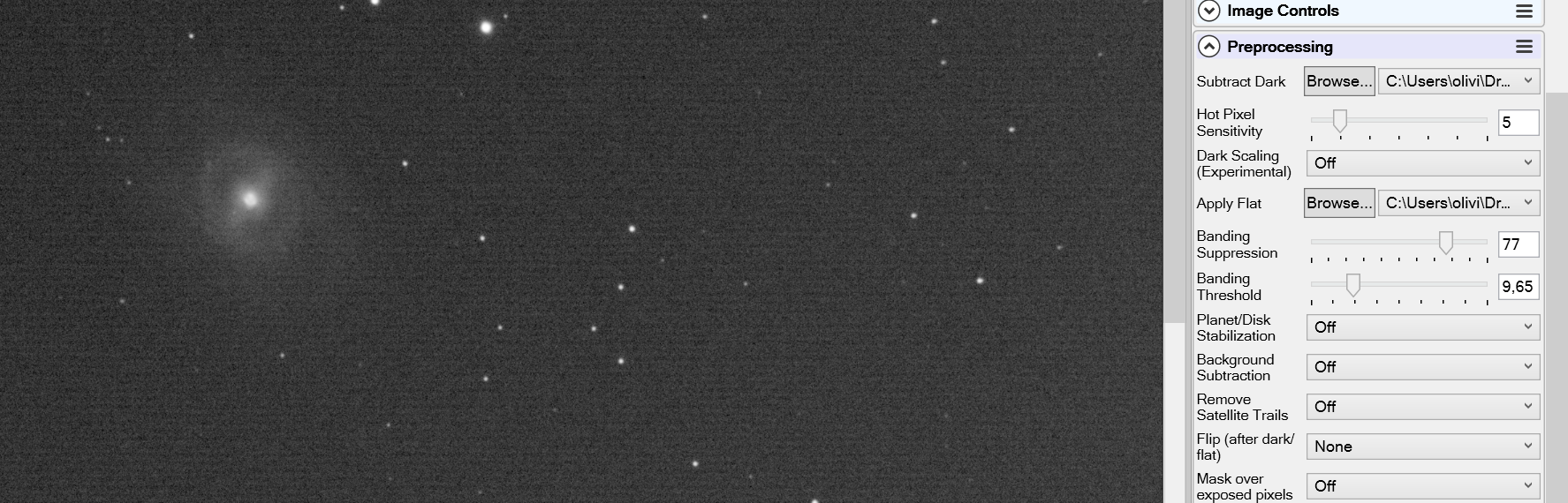

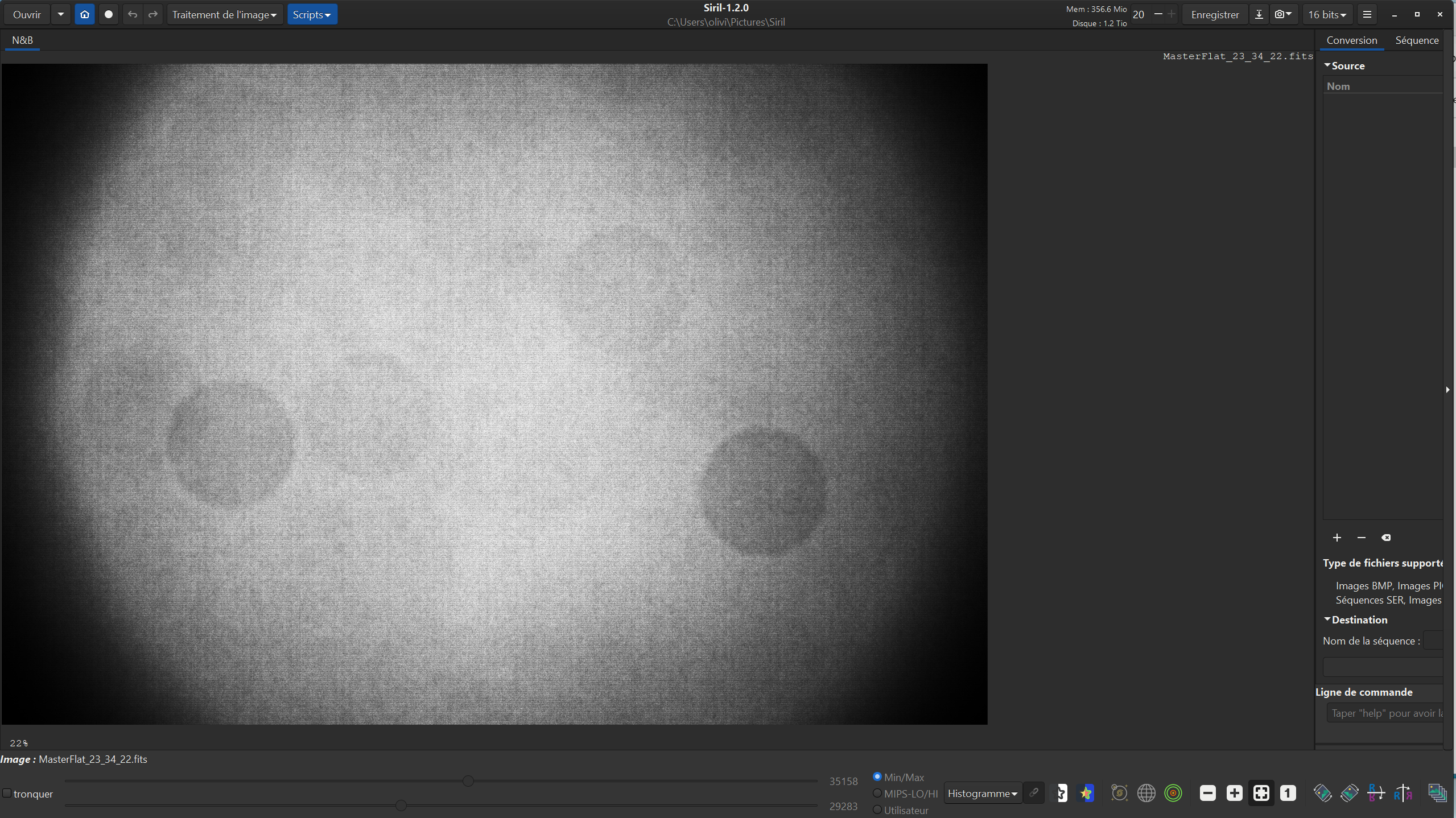

Par contre, il y a de la trame : les joies du mono !!
Je pense que ce sont les nuages qui font ça (?). Parfois, j'ai plein de signal et pas de trame... Et parfois, j'ai un ciel bof, et là il y a de la trame. Mais c'est peut-être une coïncidence ?... En tous cas, c'est pénible - mais ça arrive souvent avec la mono (je n'ai jamais eu ça avec la cam couleur, ça ne doit pas fonctionner pareil).
Et le "banding suppression", ça ne fonctionne pas du tout :
Sauf s'il faut relancer le stack, et perdre tout ce qu'on a fait ? Mais ça ne fait rien en direct, ni après l'arrivée d'une nouvelle image. Zéro changement, ça ne sert à rien.
Pas grave, je ne comptais pas sortir les images du siècle :ninja:
Message par Olivier-Fantasy » 27 avr. 2025, 00:00

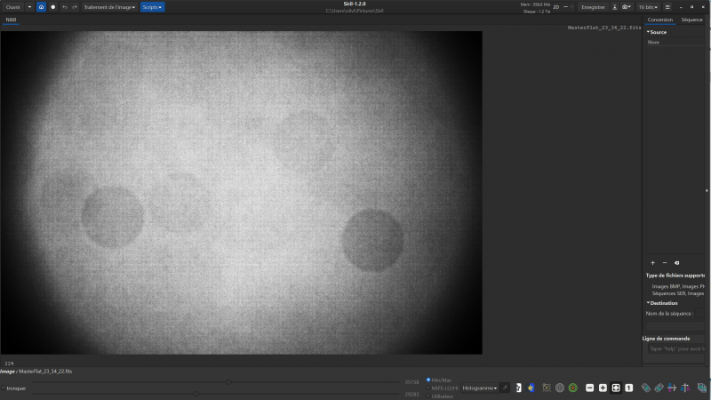

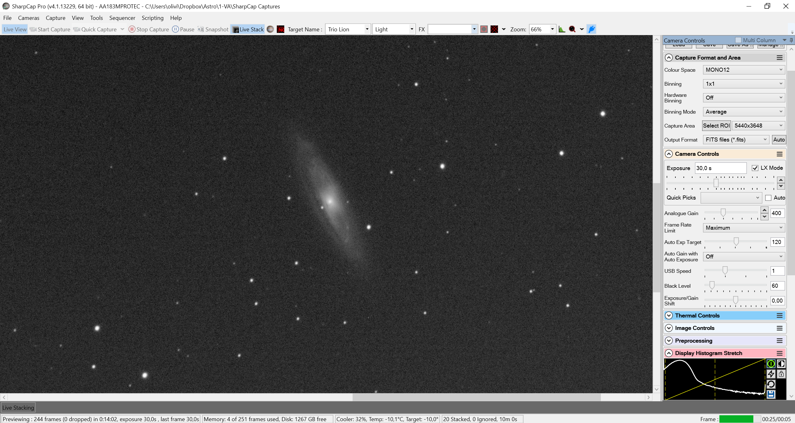

Ah ! :D J'ai trouvé l'origine de la trame... Encore le flat !!!!!!!!!!!! :twisted:
Quand je fais les flats avec le filtre L3, la mono est tellement sensible que je dois mettre des temps de pose en dessous des 100ms (gain à zéro ! écran à flat au mini)... et ça fait des "rayures" à l'écran... Je me demandais si ça produirait un effet pourri : la réponse est OUI :P
Par contre, pas d'idée de solution pour faire des flats sans que ça ne fasse ça, avec la mono et le filtre L3 (UV-IR cut)... Pas de souci avec le Ha et autre filtre serré, mais en "clear", c'est trop dur pour la pauvre caméra.

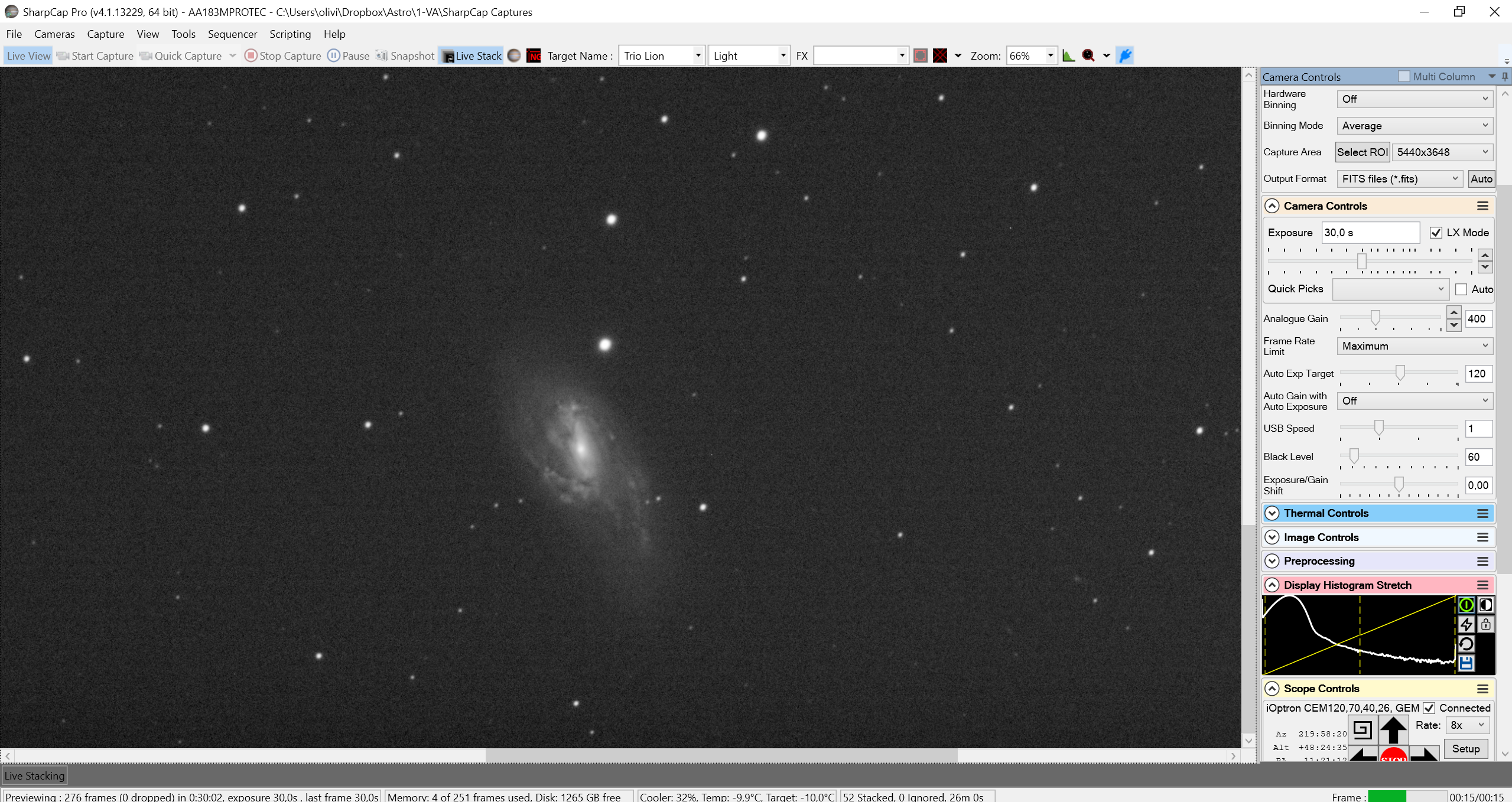

M95-M96, TS140, QHY183M, filtrel3, 25mn, 30s unitaire

Flats 3 : le retour de la vengeance (je les ai re-refait... on croise les doigts !!)

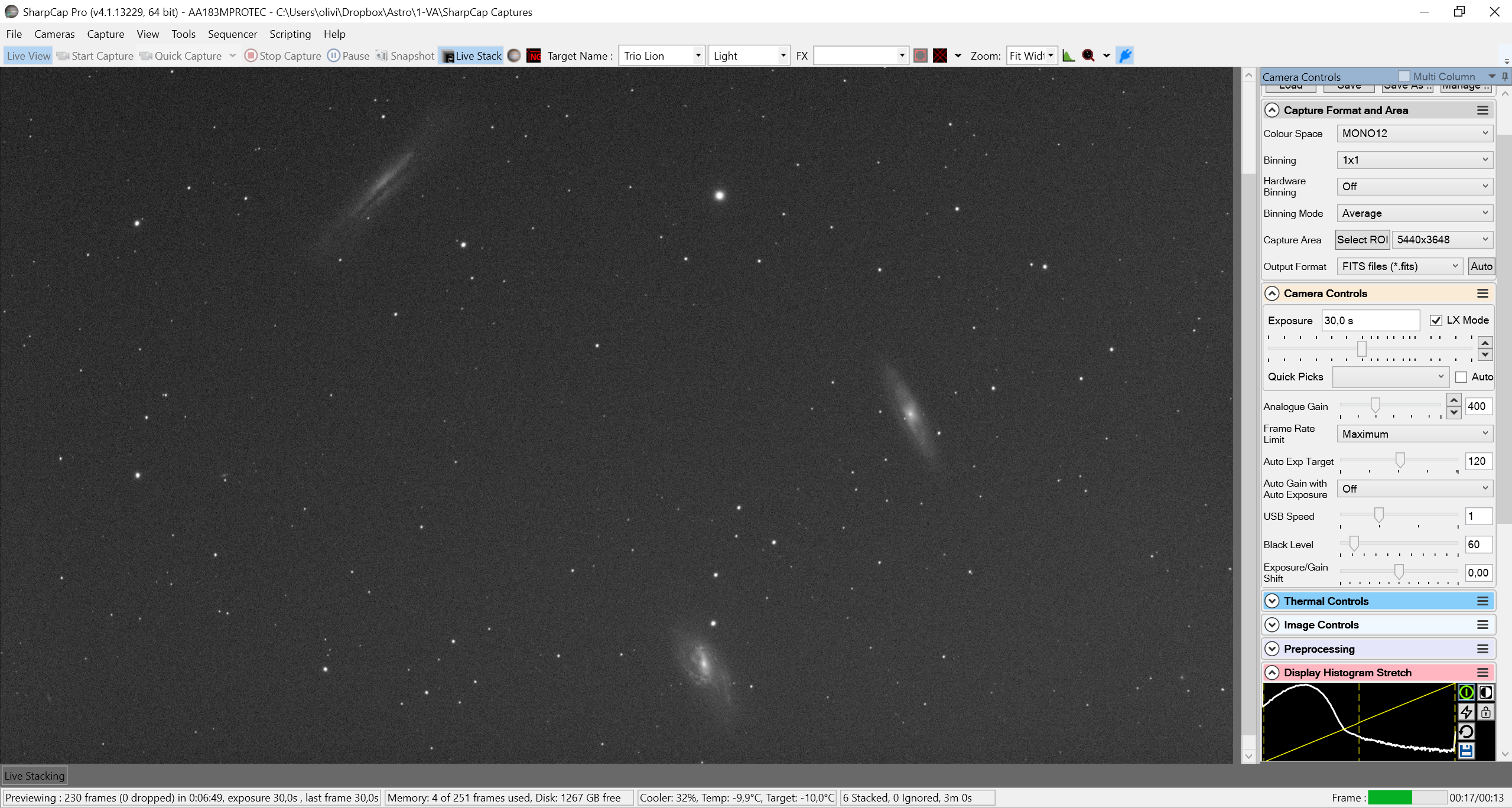

On passe au célèbre trio du Lion :
Je ne vois plus de trame !! :dance: Enfin !

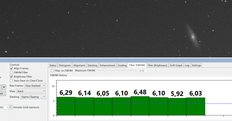

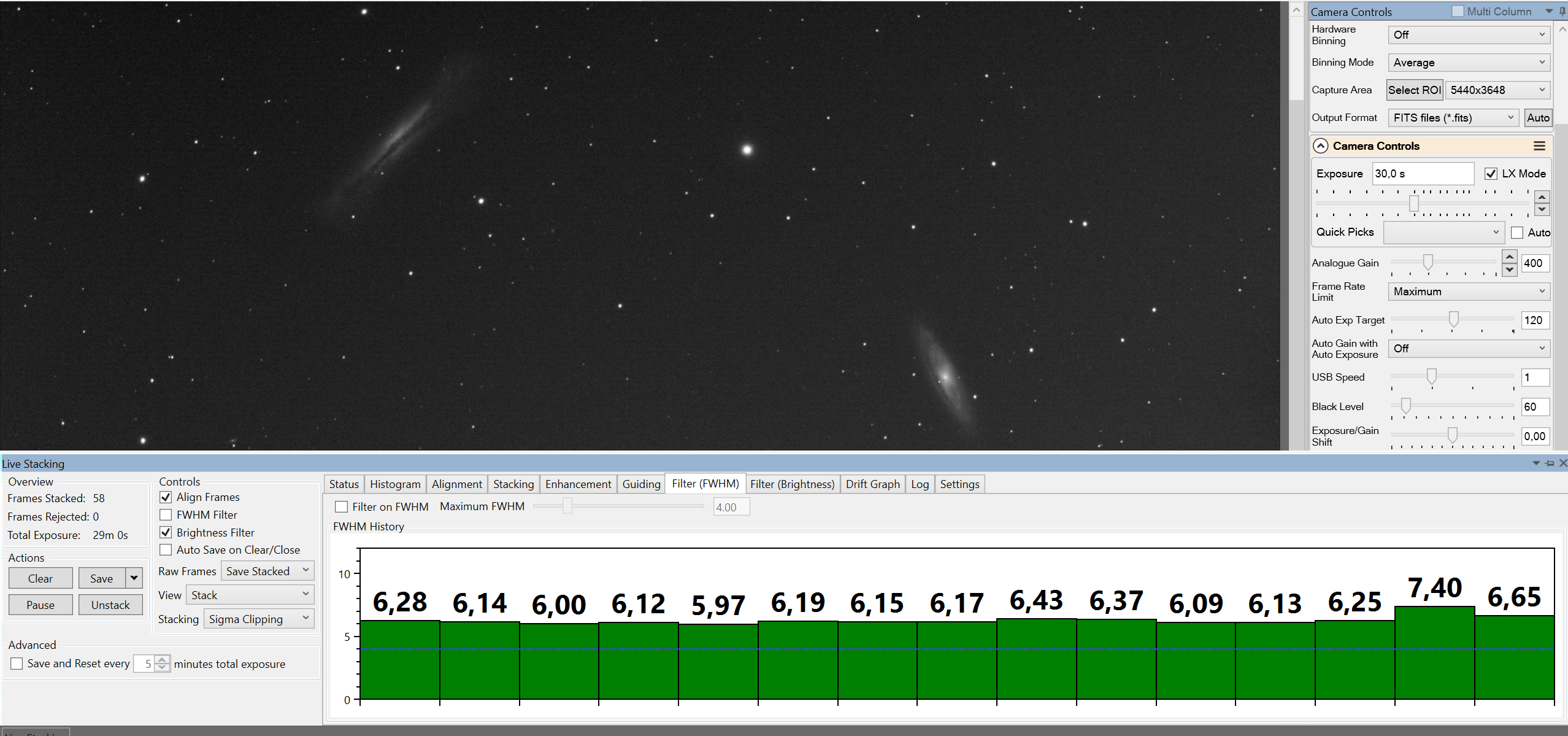

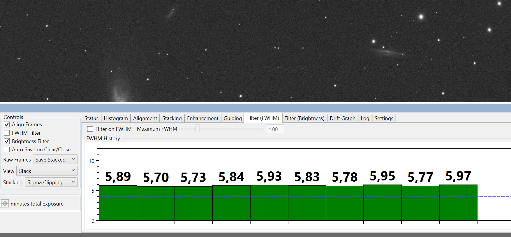

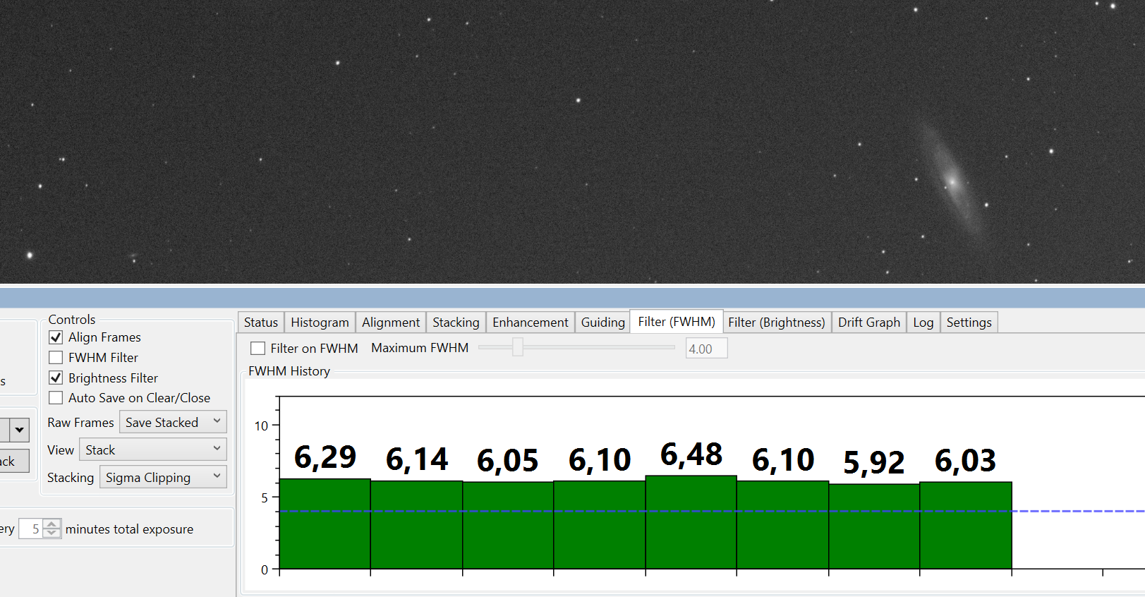

Par contre, je viens de voir la FWHM de ce soir !!!!! :shock: :shock: :shock:
Je suis à 0.84" donc fait un peu moins qu'affiché : 6.13 de moyenne dans SC, donc 5.14 réel... mais bon, c'est au-dessus de l'habitude.

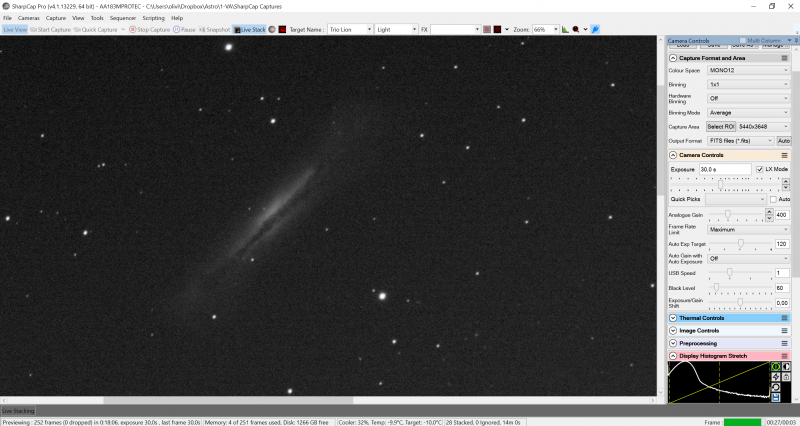

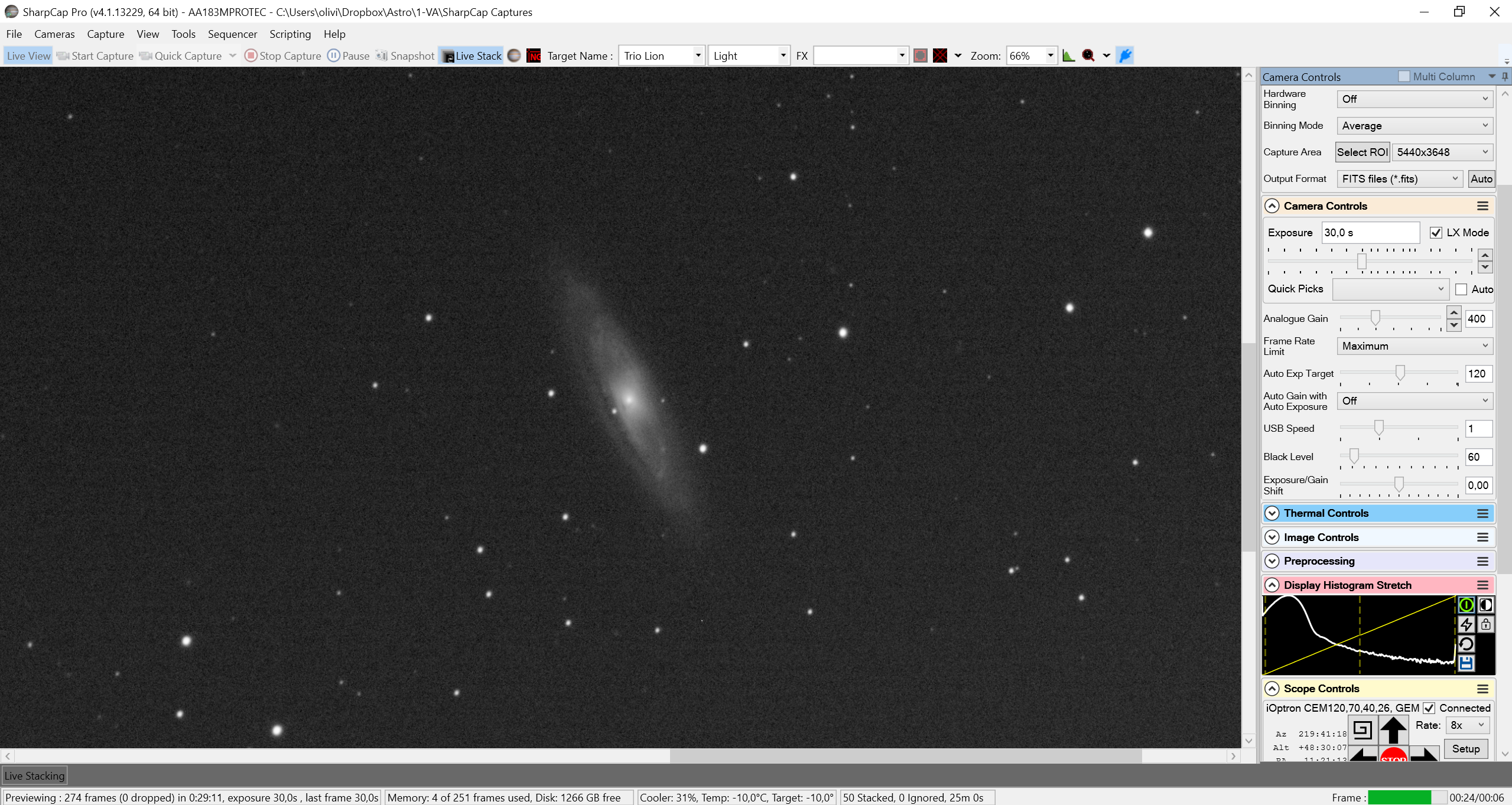

Message par Olivier-Fantasy » 27 avr. 2025, 00:24

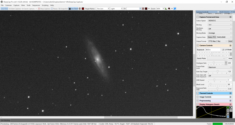

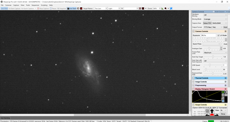

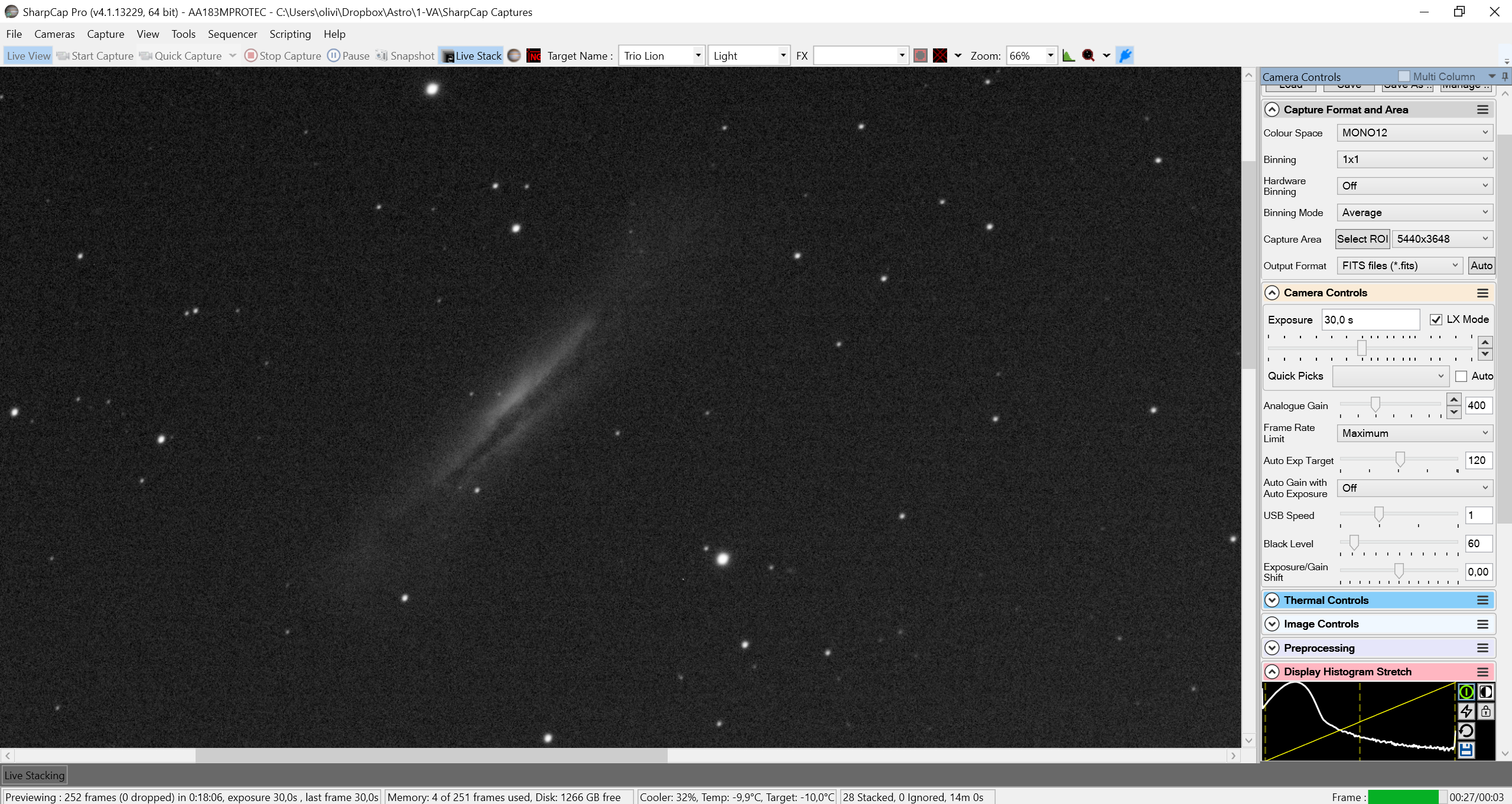

M65 en 10mn (zoom 66%)
Et 25mn :
M66 en 12mn30
Et 26mn :

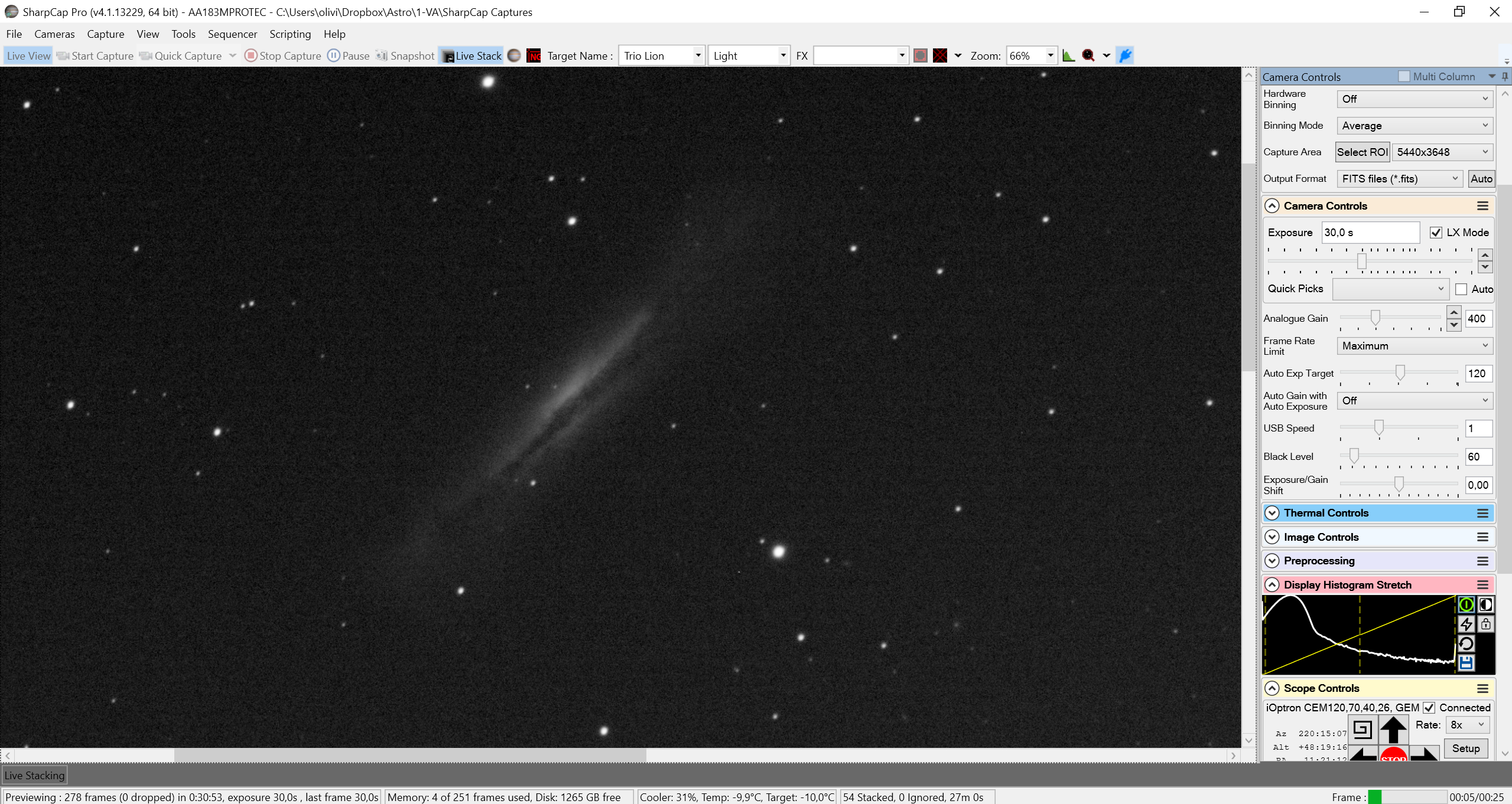

Et le Sandwich (NGC 3628) en 14mn
(Je ne fais pas d'image en 13mn, ça porte malheur :mrgreen: )
Et 27mn :
Pas beaucoup de différence entre 10-12mn et le double de temps... Pour améliorer l'image, j'imagine qu'il faudrait 20x plus de temps, genre 3h ! :P

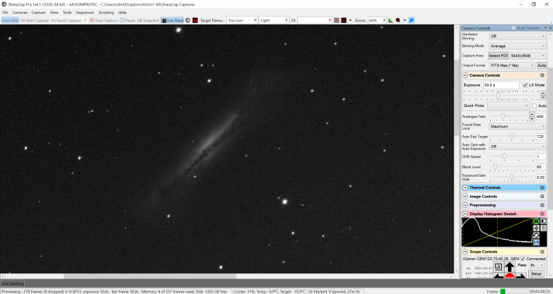

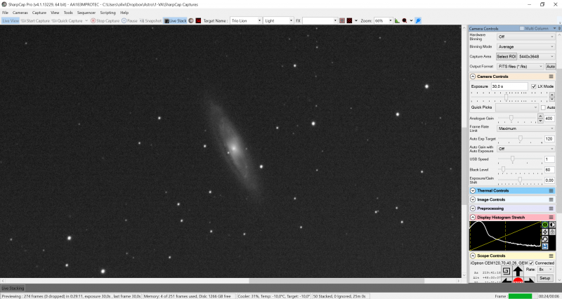

Message par Olivier-Fantasy » 27 avr. 2025, 00:40

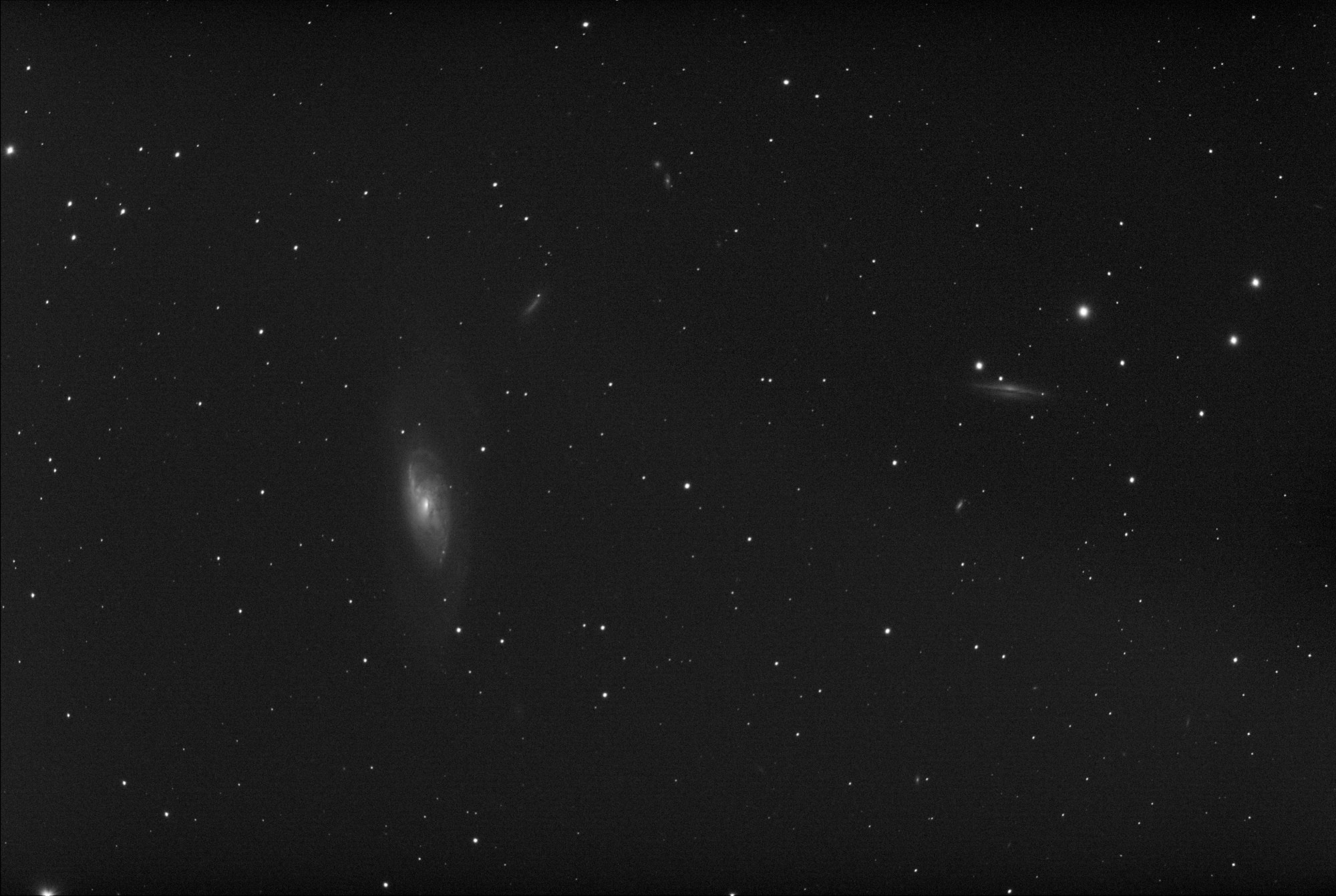

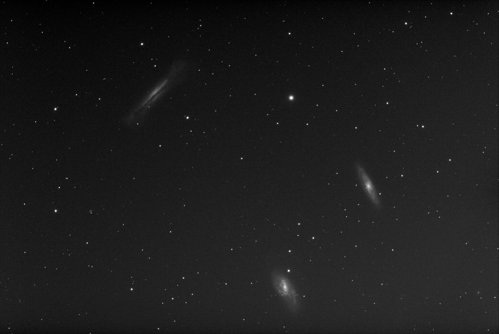

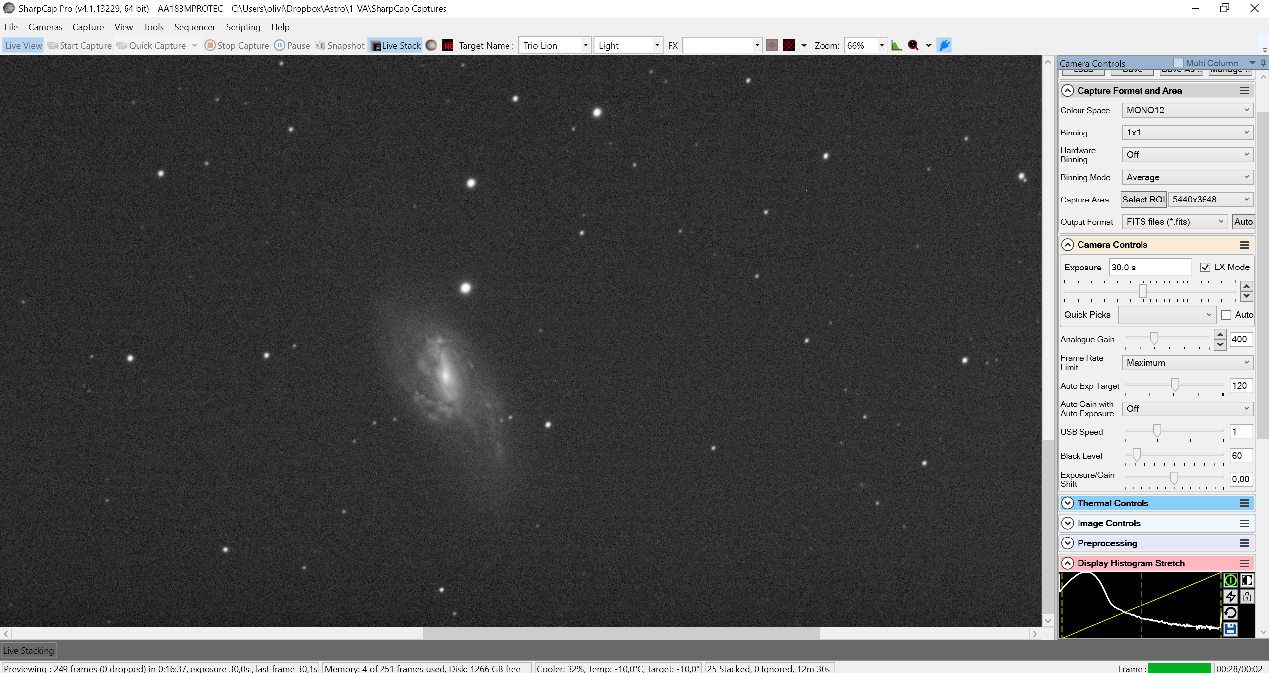

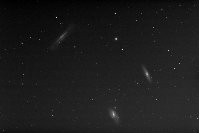

Triplet du Lion, 30mn
Par contre, la FWHM est cataclysmique !!! 6.28 de moyenne, d'après SC / 5.27 réel...

Message par Fabiolat74 » 27 avr. 2025, 00:48
26 avr. 2025, 23:47
oui c est bien eux les fautifs bref un ciel de merde :D :D
Message par Fabiolat74 » 27 avr. 2025, 00:52
j ai regardé ton trio toujours l'impression de voir la trame, mais avec le denoise après ça disparait ;)
Message par Olivier-Fantasy » 27 avr. 2025, 00:53

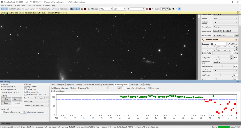

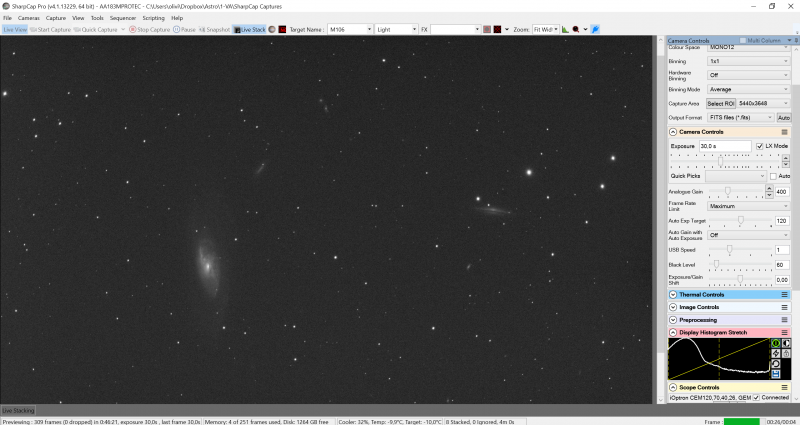

Allez, je remonte, pour voir si ça ira mieux (la FWHM)... Direction M106... non pas pour la galaxie vedette, car de chez moi elle sort très mal (ses voilages se perdent dans la pollution lumineuse), mais pour sa petite voisine, que j'adore : NGC 4217 :)
C'est un poil mieux :
5.84 de moyenne dans SC, donc 4.9 réel...
27 avr. 2025, 00:52
Oui, j'ai vu ça aussi, moins marqué mais toujours là...

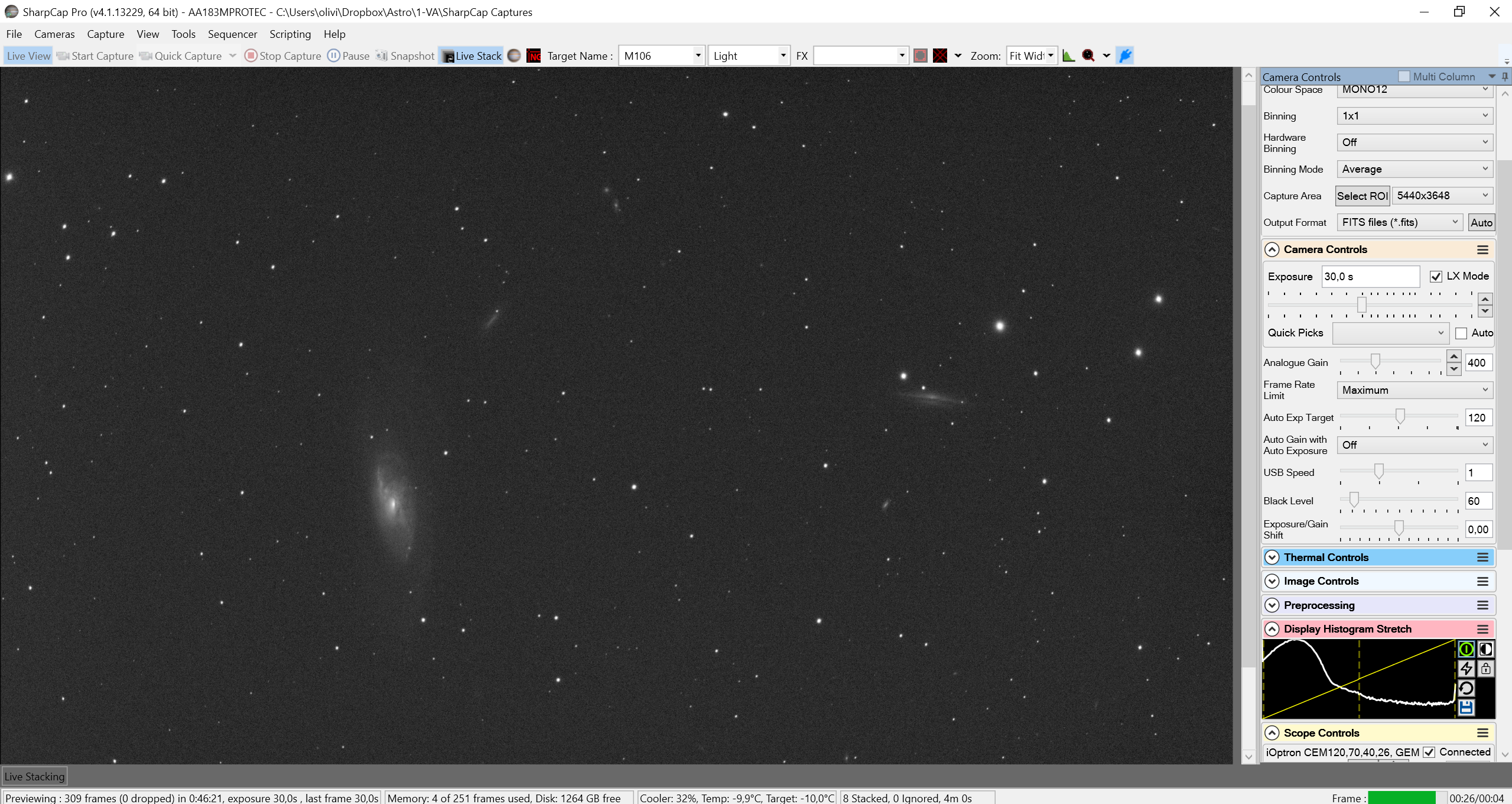

Message par Olivier-Fantasy » 27 avr. 2025, 01:22

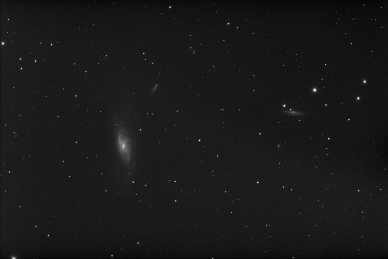

Bon, ça ne veut vraiment plus... J'ai attendu un peu, mais ça ne veut pas se dégager. Tant pis, j'ai quand même vu un peu le ciel ;)
M106 et ses copines, 23mn30

Message par Petit Astro » 27 avr. 2025, 10:22
27 avr. 2025, 00:00
Oui il faut mettre en plus, dans ce cas là, des épaisseurs entre l’écran à flat et le scope. Perso j’ai opté pour des feuilles de densité neutre achetées sur Am..on prises entre 2 plaques de poly de chez Ler M..lin
https://www.amazon.fr/RENIAN-filtres-de ... B08PFW95RN
https://www.leroymerlin.fr/produits/pla ... 58733.html
Tu empliles le nombre suffisant de feuille pour tomber la luminosité et tu peux alors faire des flats de durée plus importante autour de qqs secondes, pour éviter que ta caméra ne choppe le scintillement de l’écran et fasse la trame. Ou parfois travaille dans une zone de non linéarité (ex : une 294… )
Les plaques de poly permettent d’éviter que tout se barre. Car les feuilles sont souples et ont une fâcheuse tendance à se réenrouler sur elle mêmes et/ou à glisser.
Une fois que tu as trouver ton bonheur entre le réglage gain/epaisseur/temps expo/filtre tu ne touches plus à rien, tu vires ton bazar d un bloc jusqu’au prochain flat avec ton filtre clear.
Message par Olivier-Fantasy » 27 avr. 2025, 11:04
Petit Astro a écrit : ↑
27 avr. 2025, 10:22
J'avais voulu tenter ça, une fois précédente, mais comme c'était sur le coup, en bricolage, ça ne tenait pas du tout, avec mon écran à flat (qui est un cercle qui s'emboite pile à la face de la lunette, sur le pare-buée).
Effectivement, il faut que je me bricole quelque chose - ou que j'utilise pour faire les flats un filtre plus serré, type rouge, qui règlera le problème (mais faudra croiser les doigts qu'il n'y ait pas une poussière sur les filtres, qui viennent rendre les flats inutiles :P ).
