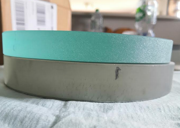

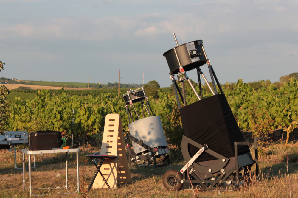

@spica2000 Celui au premier plan (celui a l’arrière plan c'est le SV300 d'un astropote)
Inutile de céder a la diamètrite, pour avoir eu la chance d'observer des nuits durant dans un T800 et un T1000 (et a l'occasion dans des 711/600/560/500) c'est magique, fabuleux, tous les superlatifs peuvent y passer, mais on en voit moins que dans un 150 en VA... Un 150 en VA avec une camera mono, c'est un peu comme avoir le Bernard Lyot dans son jardin :lol:
@kawa oui ils sont très mince, surtout comparé a un 150mm de chez Zen (et c'est pas le même verre non plus, celui d'origine on dirait du verre a vitre :D ) mais je te rejoins la dessus a ce prix la ça fait du bon boulot!
Celui d'origine est en haut (pas d’inquiétude, le Zen a la face aluminé vers le bas, le SW vers le haut :D, on voit au passage qu'il y en a un qui ne fait pas le bon diamètre... il est reparti pour se faire rapetisser depuis)

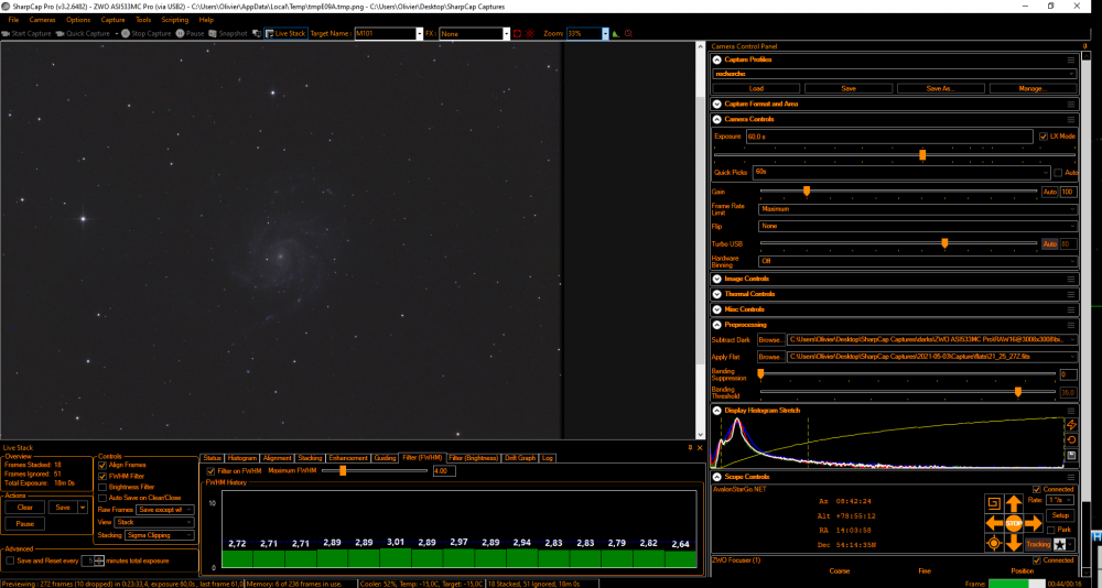

Les étoiles ne sont plus triangulaires mais il me reste cette fichue collimation sur étoile à affiner, je suis incapable de centrer le rond noir :angry-steamingears: ( j'ai du y passer 1 heure ce soir ca ma gonflé)
M101 en 30 min
Gain 100
10x 180 sec :D
On va laisser tourner ça cette nuit ....

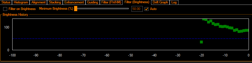

yes , en dessous de 15 sec de mémoire je n'arrive pas a choper le fond de ciel au gain (100) unitaire. Soit tu augmentes l'expo , soit tu mets du gain..
