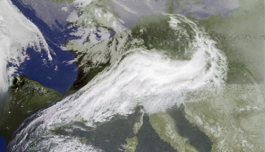

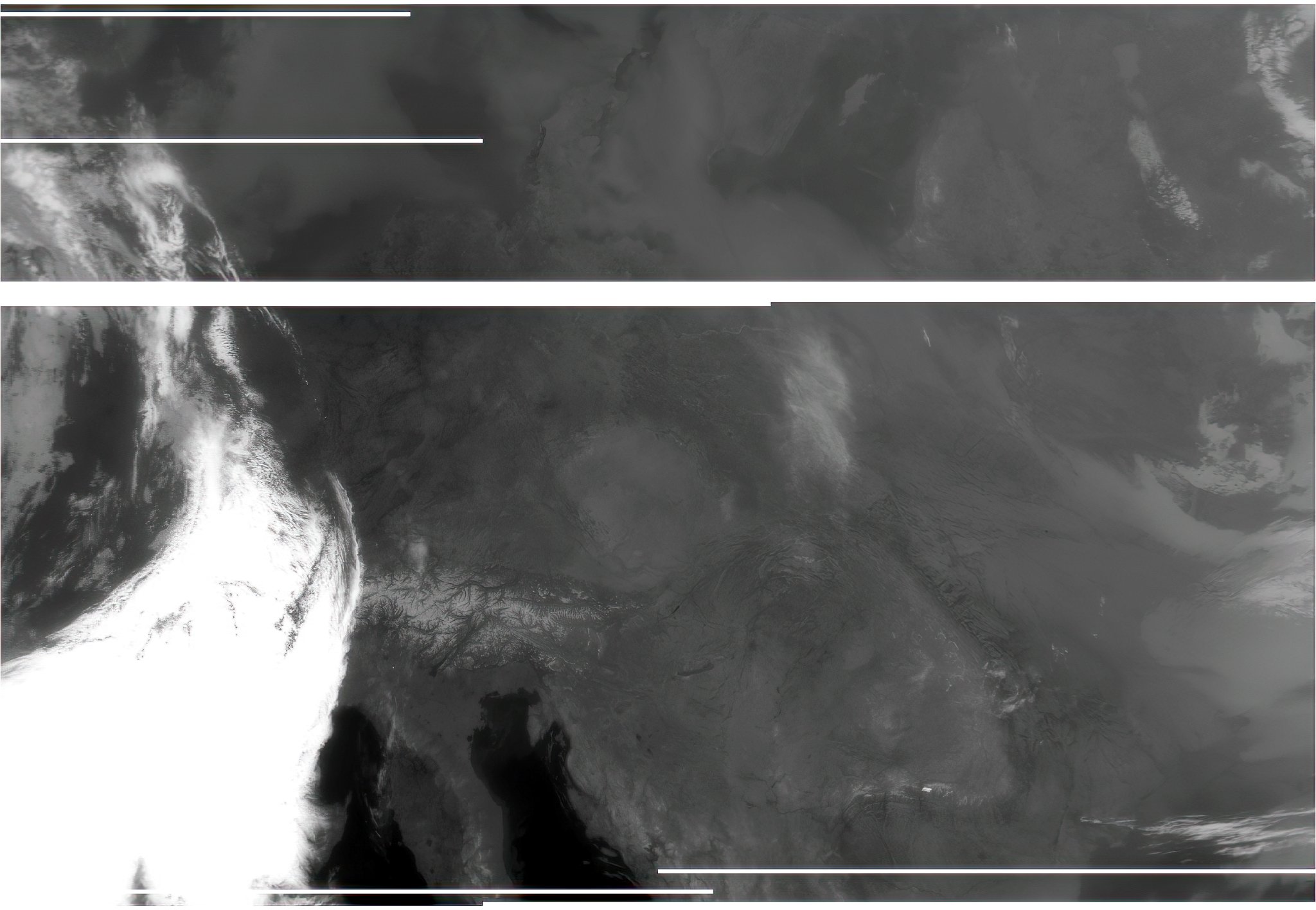

Premier passage du matin sur antenne intérieure; l'Italie a été passée à la moulinette, porca miseria :(
mais j'ai récupéré un bon signal au Sud-Est.

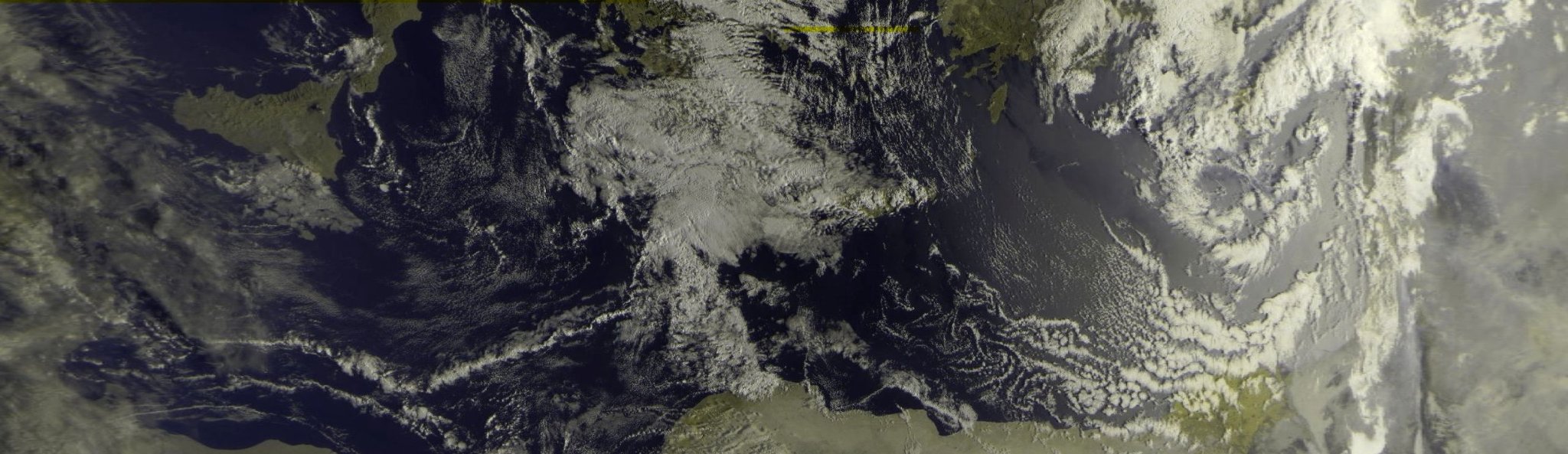

Avec la Sicile :dance: l'île de Rhodes et le delta du Nil :!:

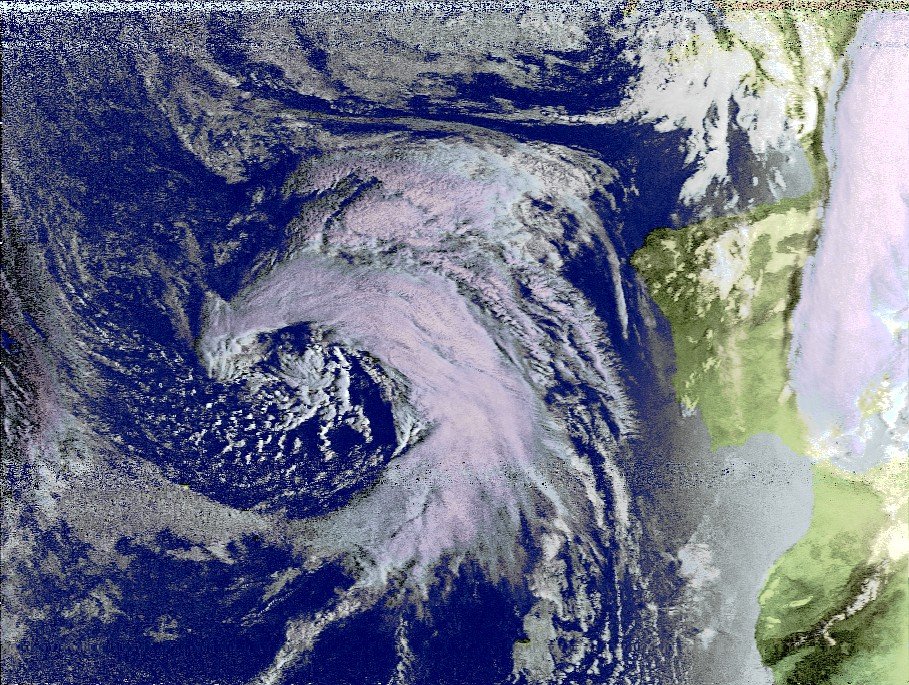

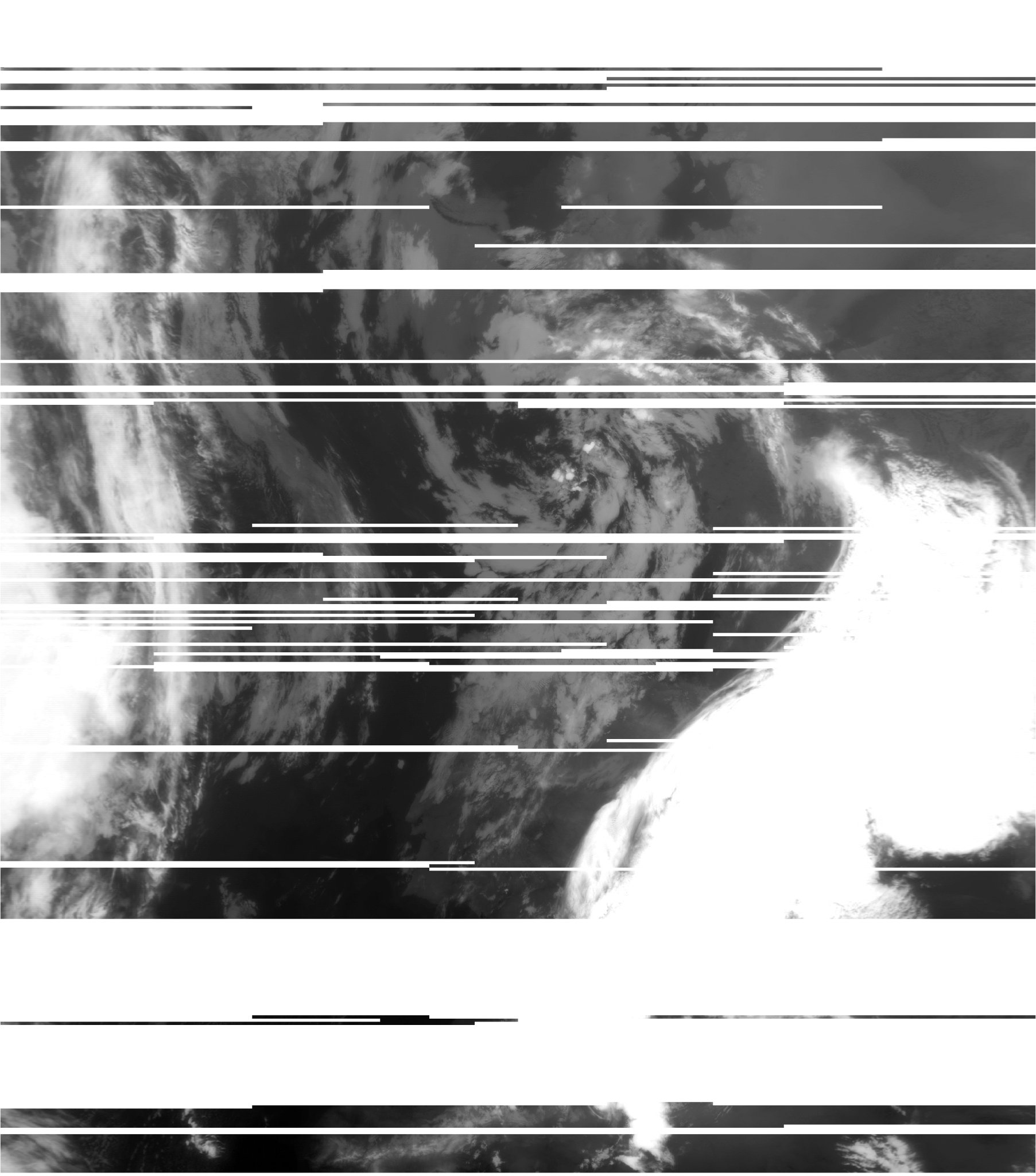

Passage de 9h, il me manque le passage au dessus de nos têtes à moi aussi :ninja: :
Réception satellites météo
Message par pejive » 02 mars 2021, 10:01
:clap: très beau.
La perte de signal au dessus de l'antenne c'est normal; la V-dipôle ou la Yagi ne reçoivent correctement que dans le plan horizontal.

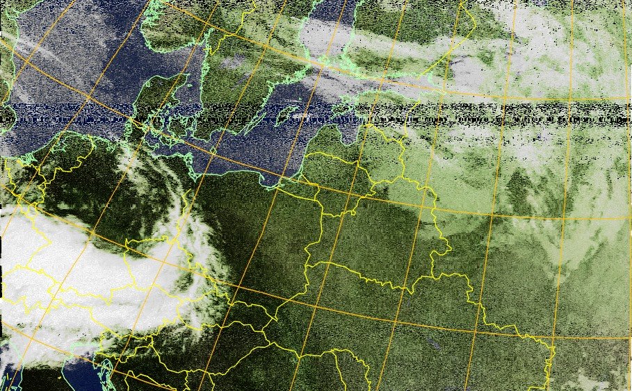

retour aux valeurs sûres pour la chasse aux pingouins: yagi 3 éléments
Le Groenland en haut à gauche :dance:

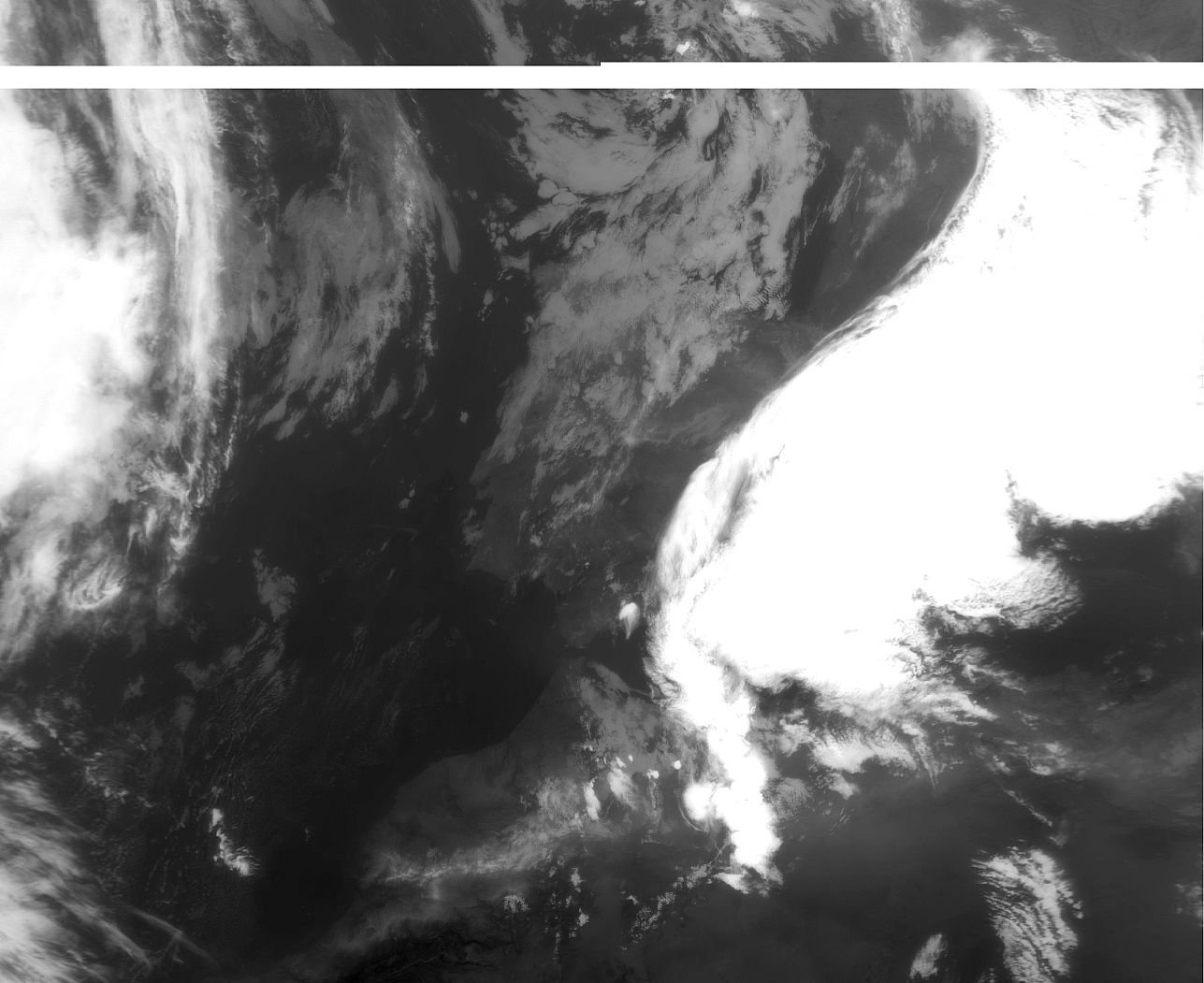

Passage rapide de Meteor, je suis arrivé en retard et l'automate n'avait pas fonctionné.
Message par Caprice » 02 mars 2021, 20:44

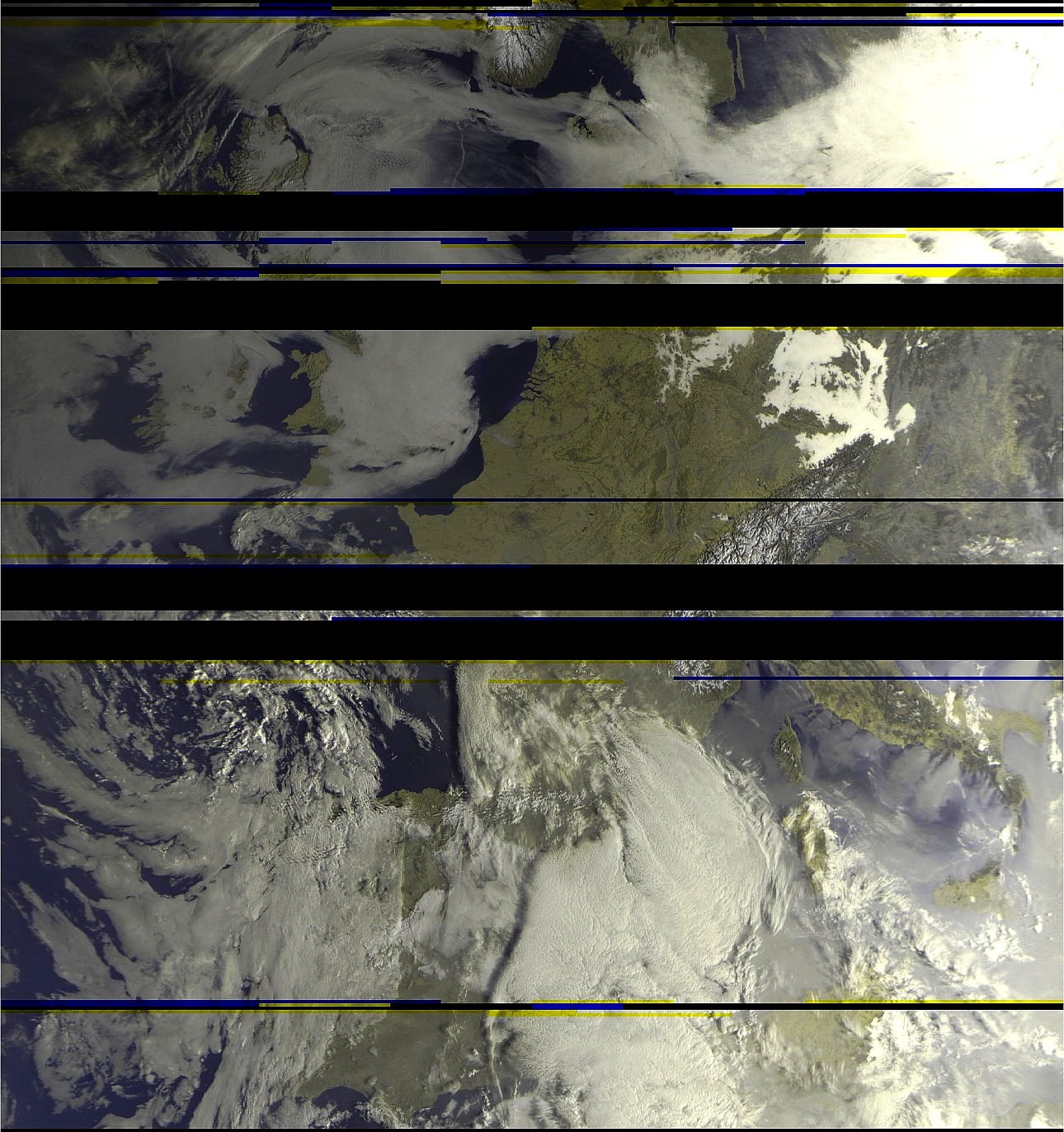

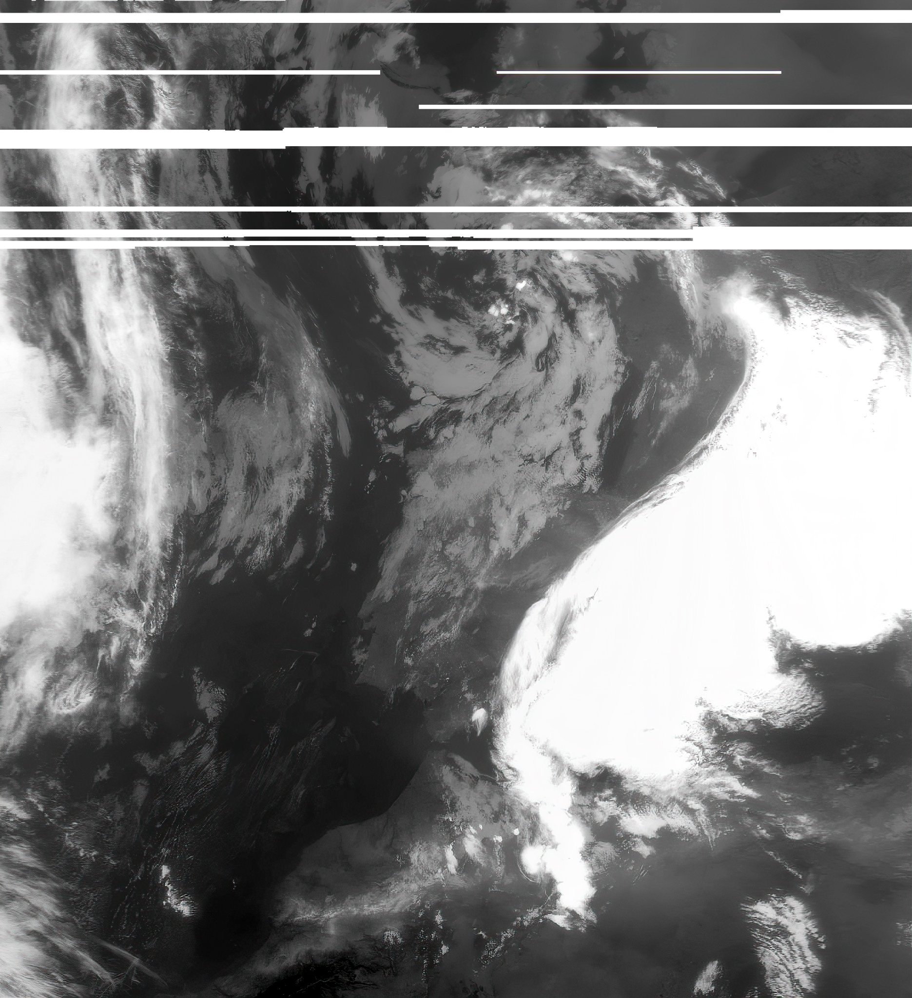

Passage encore de Meteor sur l'Espagne et l'océan. Bien loin déjà et bien haché. S'il y a des bouts qui t'intéressent :mrgreen:

J'ai suivi le train noaa15 noaa19 meteor depuis le balcon :D
Pas de coupures mais impossible de dépasser les 60°N :( pas de pingouins ce soir; l'antenne est plus haute quand je la mets à l'intérieur.
Y a quoi à la télé ce soir? :mrgreen: quel paquet de nuages sur le Sud-Est !

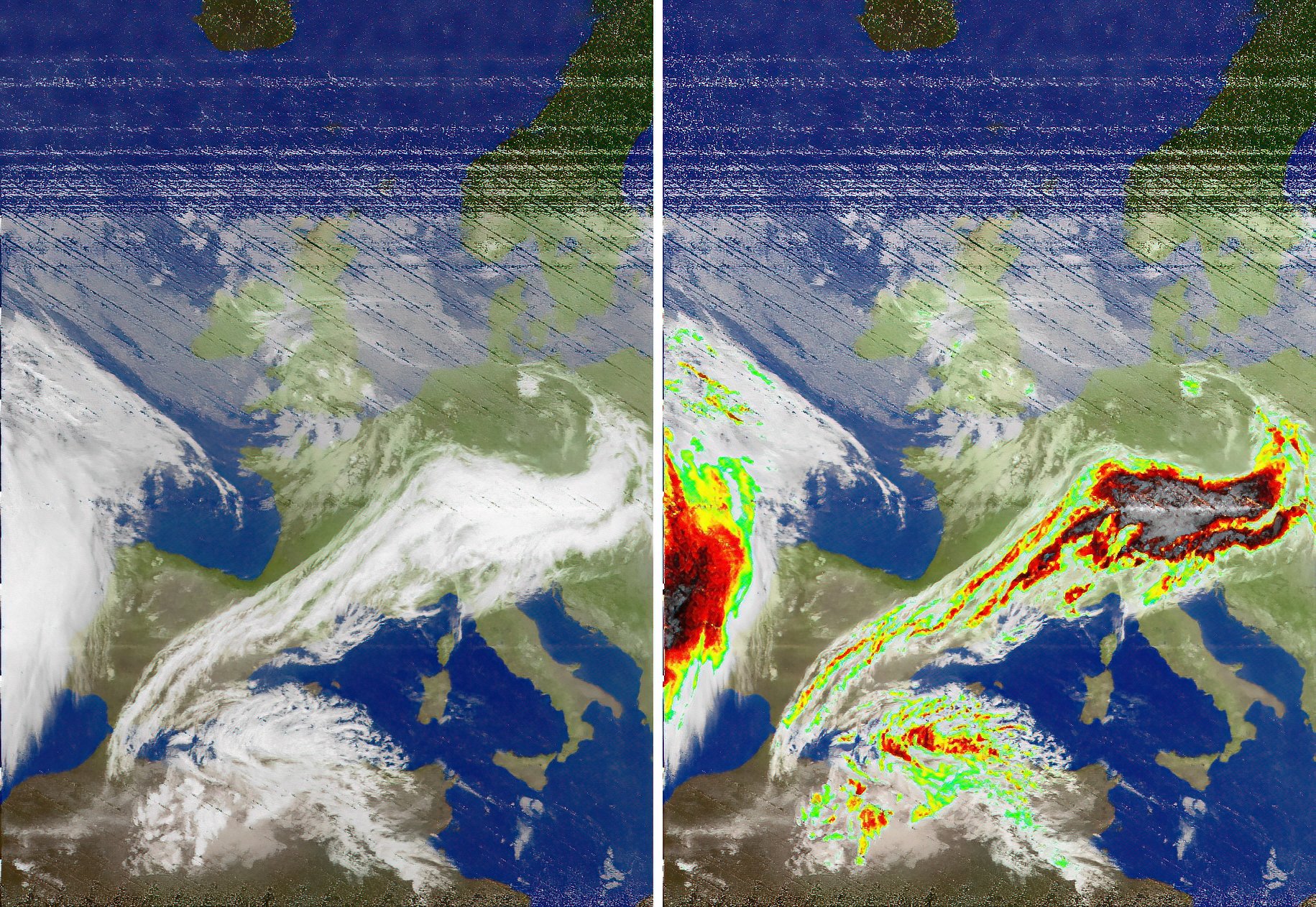

La somme des deux images :

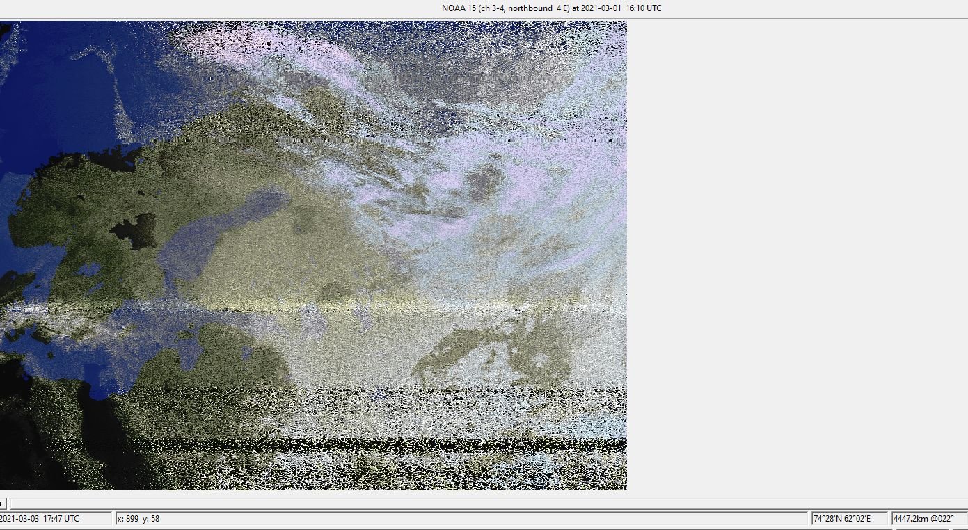

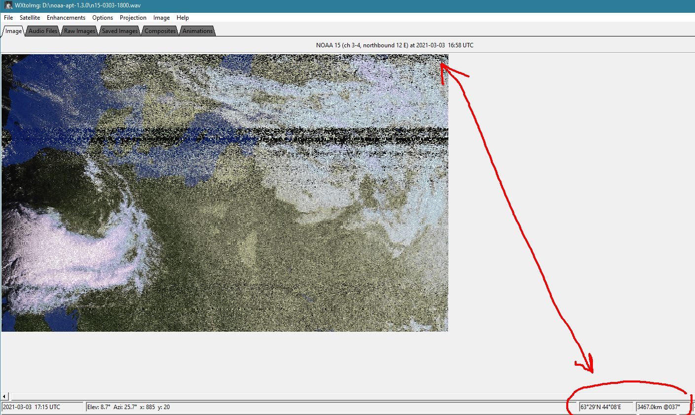

noaa15 de 18h00 on voit loin
Je viens juste de remarquer que WxtoImg donne la distance et les coordonnées :D
Messages : 5052
Message par bemo47 » 03 mars 2021, 18:37
et il s'agit de quelle distance ?
largeur du champ ?
Message par Caprice » 03 mars 2021, 18:40
presque 3500 km Joli :clap:

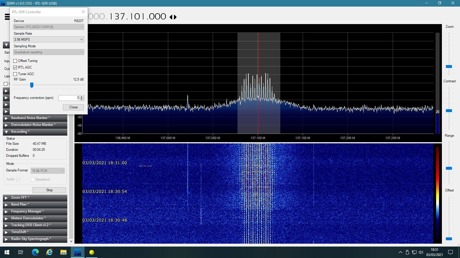

Passage de NOAA19 que j'ai interrompu pour tenter Meteor. Je n'aurais pas dû ^^
Par contre, j'ai essayé toute l'après-midi de faire fonctionner SRDSharp avec WxTrack ou Orbitron sur un autre PC et impossible de faire la connexion DDE sur cette machine vers l'un ou l'autre. Je ne trouve pas ce qui cloche :think:

Message par pejive » 03 mars 2021, 18:42
bemo47 a écrit : ↑
03 mars 2021, 18:37
largeur du champ ?
distance entre le coin supérieur droit et ma station :)
4447 km pour les pingouins du 1er mars :ave:
Meteor tente de brouiller noaa19 :angry-cussingblack:
Mais je l'ai eu quand même (malgré les murs aussi :mrgreen: )

Long passage de NOAA15 au dessus de ma tête, version couleur et couleur avec précipitations :mrgreen:
