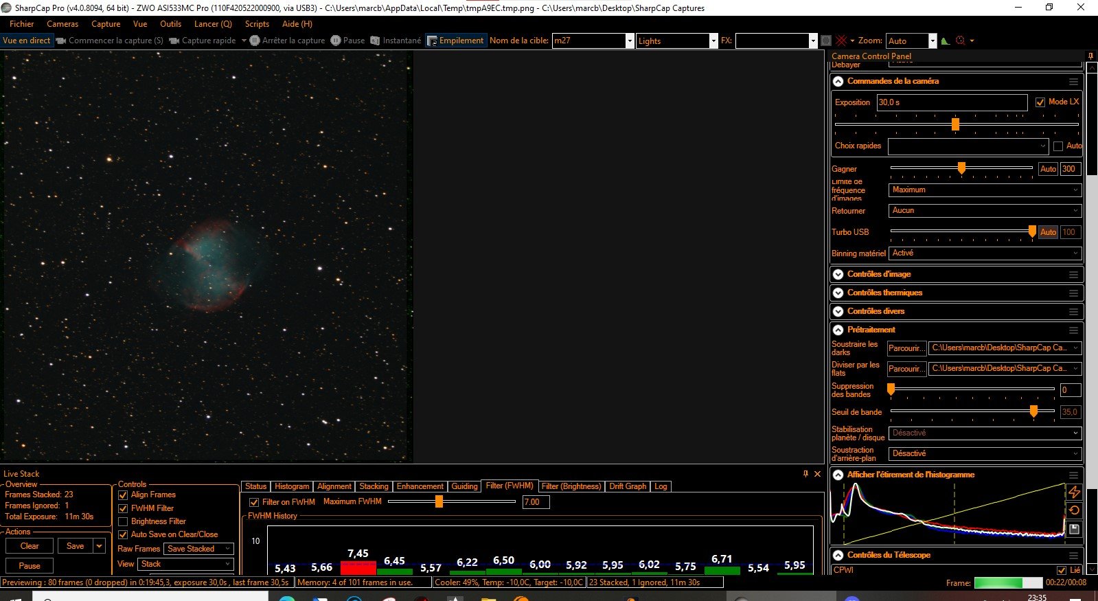

Je suis assez content de ma M27
1x30s déjà prometteur
La pièce jointe « m27 1x30sCapture d’écran 2021-08-18 232357.jpg » n’est plus disponible
à 23 x30s
le final à 35 x30s

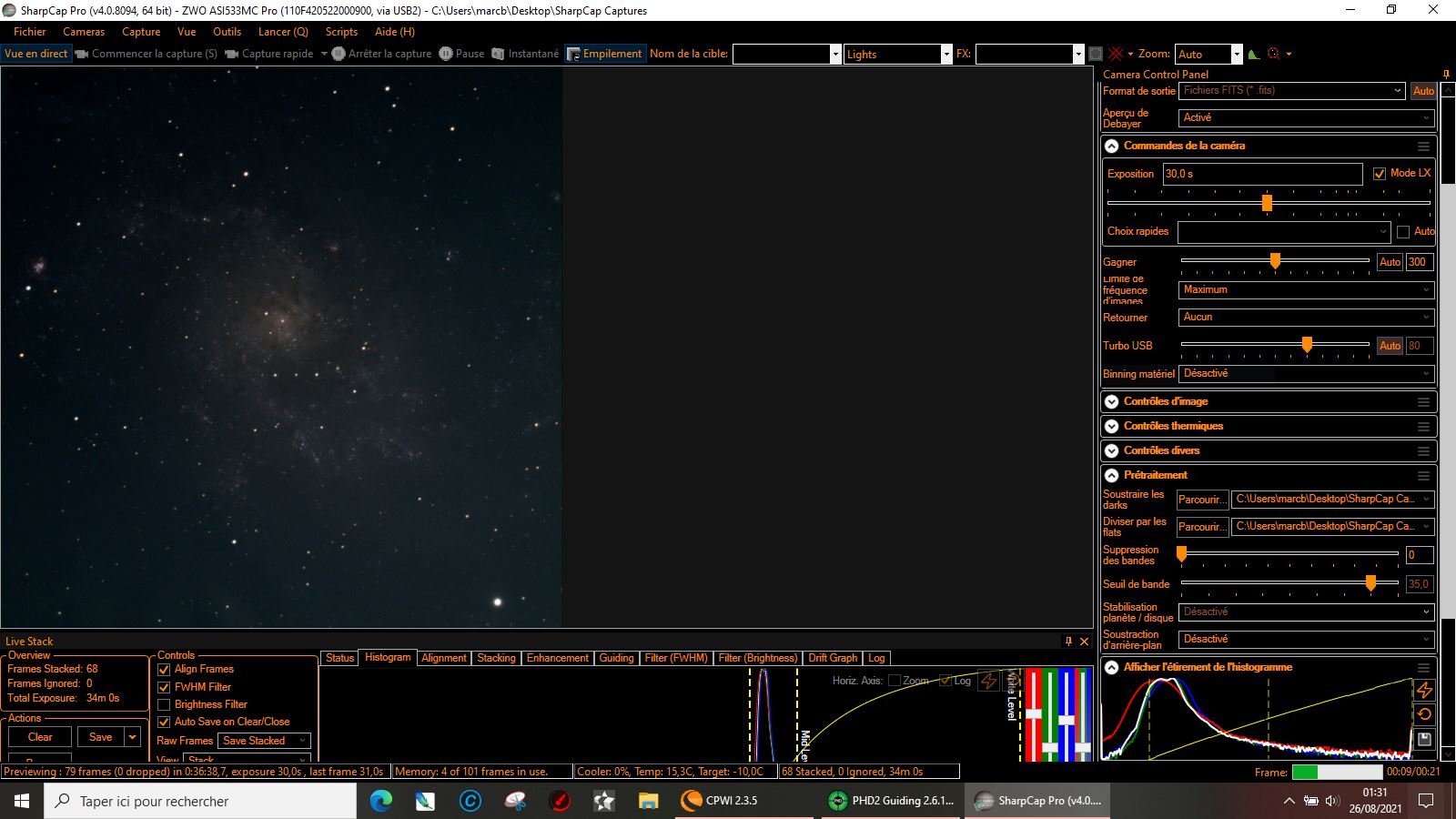

Message par Micmac » 26 août 2021, 12:11
nuit du 25 au 26 aout, j'ai refais le calibrage phd et fait le pec training de cpwi et applique ce calibrage, au vu du résultat je vais devoir certainement tout rependre.
Mais bon boudons pas trop, météo blue annonce 0 nuages, mais mes yeux me disent le contraire, des bancs d'altitude, mais je fais comme si je les voyaient pas.
Vers 19h comme j'ai tripatouiller ma chaine optique, afin de faire disparaitre l'ombre du prisme de l'oag. Je refait des flats, et mes darks.
Je commence par essayer des poses de 30s sur le voile
La pièce jointe « Capture.JPG10x30s.JPG » n’est plus disponible
au bout de 5 mn il est assez évident que j'ai un vignettage bizarre, sur ou sous correction? en tout cas mes nouveau flats sont manifestement pas bon. je charge un flat de la semaine dernière, normalement pas adapté mais le résultat visuel et bien mieux, j'en profite pour augmenter mes poses unitaires à 60s (est ce que je suis aspiré par le coté obscur?)
5 x1 mn
La pièce jointe « 5x1mn.JPG » n’est plus disponible
j'arrête sur 30x 1 mn, ca à l'air pas trop mal, je vais dès que j'ai 5 mn vérifier les frames unitaires pour voir la proportion de frame ou j'ai des filé d'étoile, afin d'évaluer mon guidage.
La pièce jointe « 6992 30x1mn.JPG » n’est plus disponible
une petite pose avec madame la lune
oublié de faire l'impression écran mais je tombe sur un coin bourré de petites galaxies autour de ngc68
le save de 25x 1mn, pas mal de nuages d'altitude mais je kif ce bout de ciel a première vu plus de 25 galaxies. vais passer ca à l'astro pour essayer de voir tout ce qui s'y trouve.
je repasse en poses de 30s sur m33 le guidage à l'air bien mieux qu'avec mes poses de 60s
40 x 30s
je fini sur 70x30s
Puis je repasse en poses de 60s pour ngc 6946
34 x60s
météo blue me dit que je mon ciel est dégagé, mais je n'arrive plus à stacker et mon œil ne vois plus un seul coin de ciel sans nuages, je remballe et vais me coucher

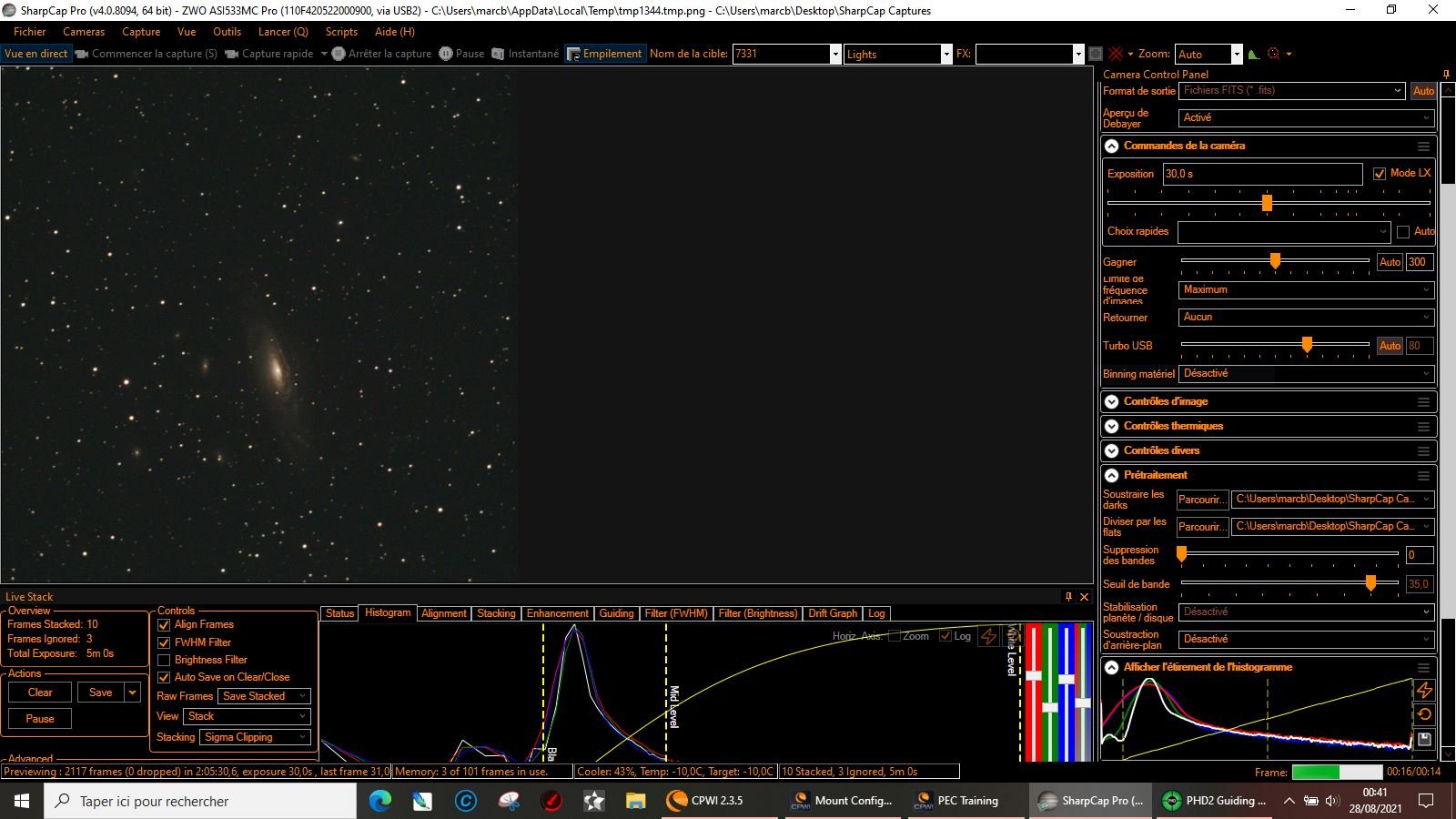

le save d'un classique 7331 à 10 x30s le final (traitement siril et denoize) à 46x30s
