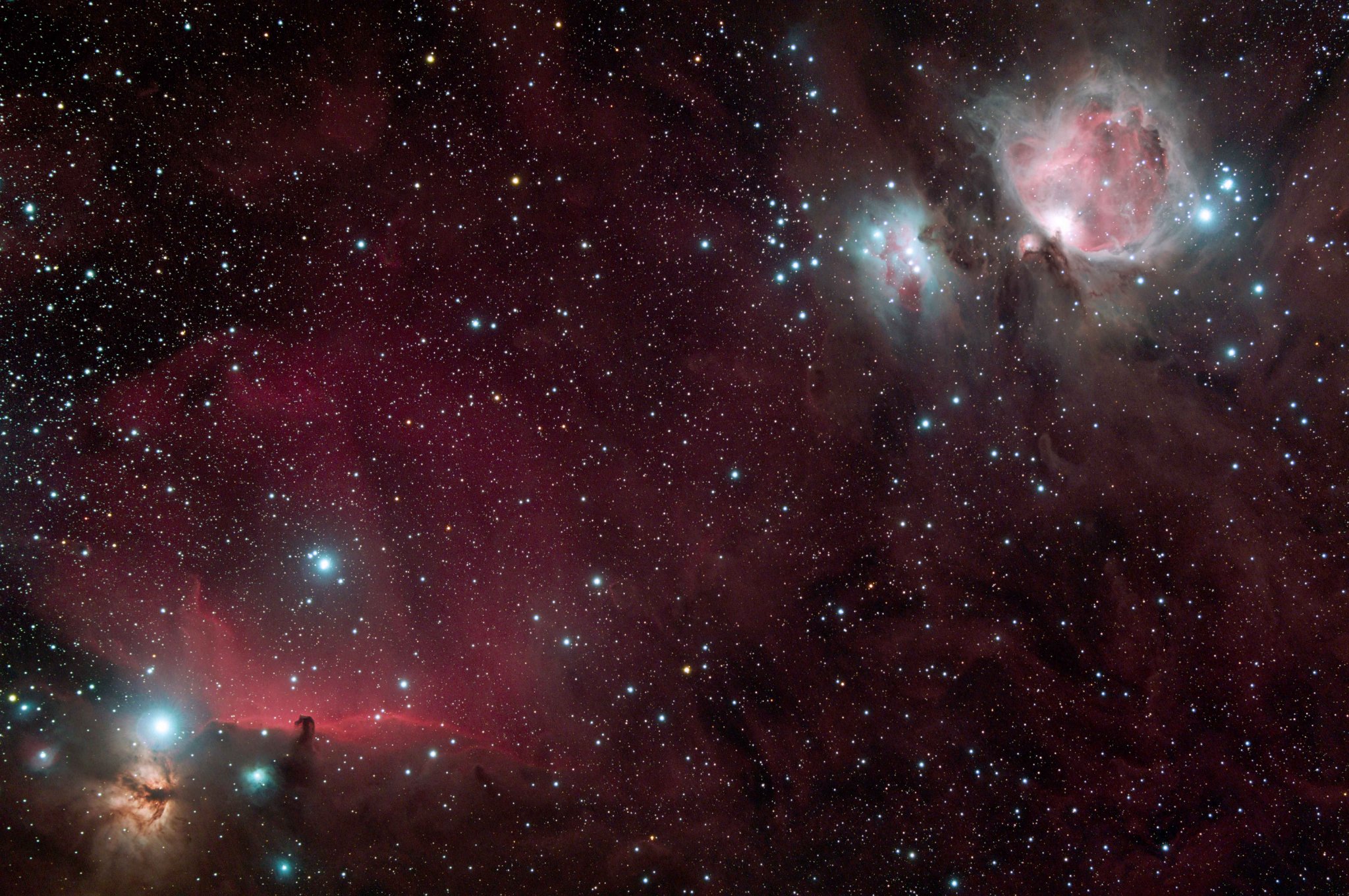

Sympa d'avoir les 3 frangines dans le champ, et plein de trucs a manger dans l'image.
Je l'aurais bien mise a l'endroit par contre :ninja:

@John Mc Burn en fait c'est pas moi qui l'ai prise. Je l'ai récupérée sur le nouveau forum d'Ouki pour communiquer avec les extraterrestres!

@John Mc Burn bon je l'ai remis à l'endroit.
C'est curieux car je n'ai rien fait de particulier pour le mettre à l'envers. Si ça se trouve toutes mes photos sont comme ça depuis un moment...

Merci Laurent! Je préfère le canasson quand il ne me regarde pas de travers, on sait jamais comment ça fini sinon :lol:
PS: ça me fait ça quand je fais les acquisition avec SC, avec Nina c'est toujours dans le bon sens, il doit y avoir un truc a cocher quelque part j'imagine.

@John Mc Burn j'ai l'impression que ça vient du fait que je fais l'acquisition sous SC et le traitement sous SIRIL (depuis que tu m'as montré quelle case cocher pour que le dématriçage fonctionne, sans passer par la case bidons de couleur).
Et oui tu as raison: un canasson qui te regarde de travers avec les oreilles à l'horizontale, ça présage rien de bon.

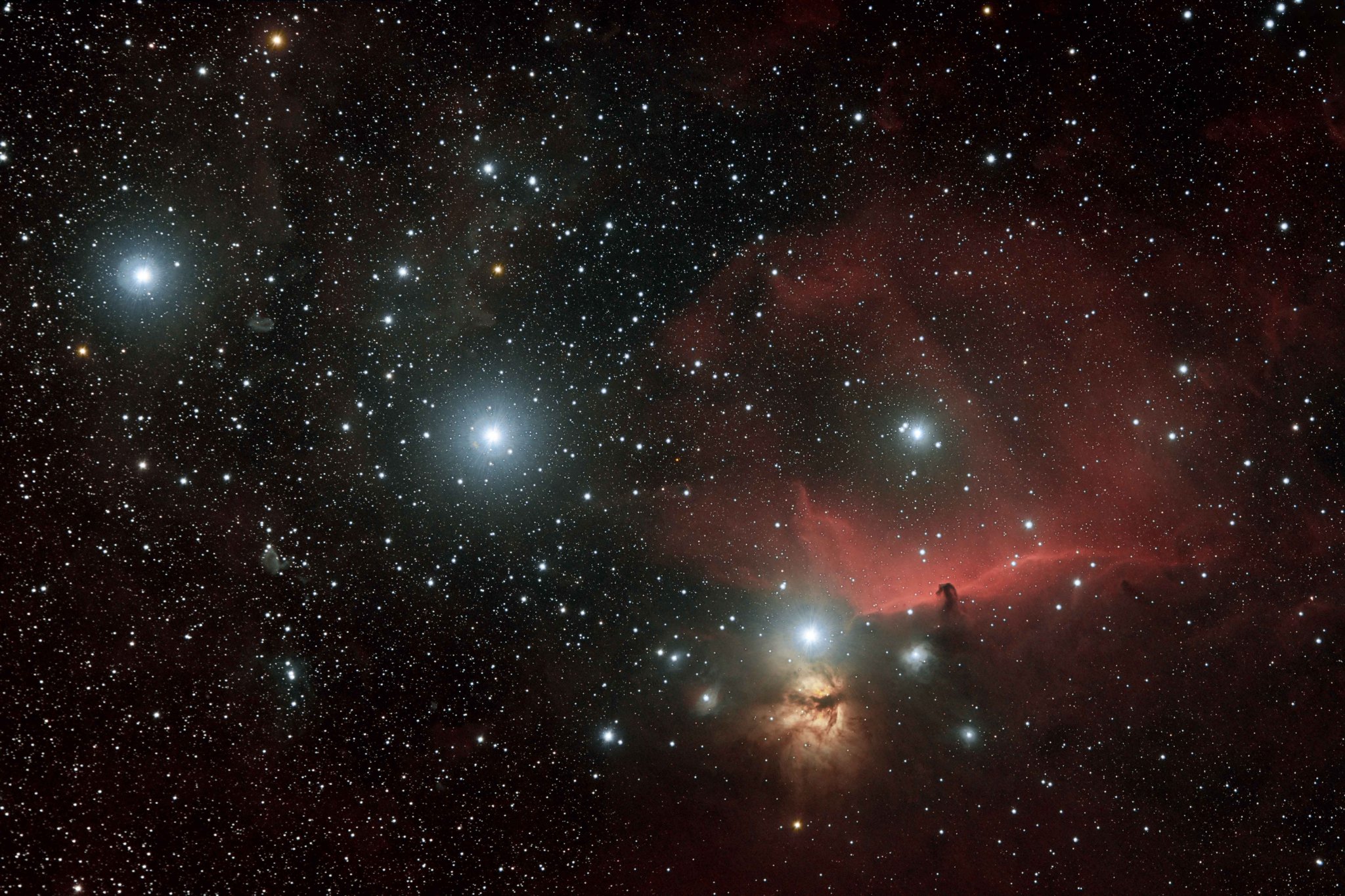

Ce matin ambiance freezer au Petit Observatoire du Puisatier, mais sec de chez sec: c'est l'avantage du vent du nord. Même pas de givre sur les optiques.
La merveille a stacké toute la nuit.
Voilà, je ne me laisse pas impressionner; ni par le froid, ni par les spots lumineux du voisin, ni par ma lunette tordue, à moins que ce ne fût le capteur de la Merveille - mais comme la bague magique de Gerd est en chemin, ses moments tordus sont comptés - et encore moins par le pire seeing de ma courte vie de VAstrophotographe (dans les 2" rms quand même)! En ce moment on ne fait pas la fine bouche: ciel limpide et sans vent !!! Fallait être prêt car ça n'a pas l'air de vouloir se reproduire.
Les stars de l'hiver réunies dans le champs de la 61EDPH. Filtre LPS-D2. La Merveille au gain 105 en poses de 120s, 3h et des brouettes durant.
Sharpcap puis Siril puis un traitement sous PS qui m'aurait valu le bûcher aux temps bénis de l'Inquisition! Mais comme je suis né trop tard pour les délicates joies de cette vieille institution, j'ose quand même faire ce que Nicolas Copernic n'osa pas: publier de mon vivant!
A l'endroit cette fois.

Message par Olivier-Fantasy » 30 nov. 2021, 22:48
spica2000 a écrit : ↑
30 nov. 2021, 22:23
Très belle image !! :clap: :clap: :ave:
30 nov. 2021, 22:23
Yes ! :music-rockout: et tu as bien fait ! 8-)

Message par kaelig » 01 déc. 2021, 08:24
Ca sort du lourd quand même :ave: :ave: bravo :clap: :clap:

Message par SBRCoach » 01 déc. 2021, 08:37
Slt
Sublime !!!
J'espere qu'un jour je pourrais approcher ce resultat, mais pour l'instant suis loin d'avoir les compétences pour
Pour le sens bon je pense que je t'apprends rien, mais il me semble qu'avec l'astrometrie dans Siril, l'image est remise dans le bon sens automatiquement si la case a cochée correspondante est bien validée
Sinon c'est plus un champ ... c'est une pâture
Bonne journée

Message par spica2000 » 01 déc. 2021, 08:47
Bon j'ai remis les stars de l'hiver à l'endroit. Désolé pour ceux que ça a chatouillé (@John Mc Burn sûrement, @SBRCoach).
Et j'ai rajouté un petit coup d'alchimie sous PS pour accentuer une sensation de relief.
Ca consiste sous PS à mélanger l'image de base avec la même image en incrustation avec un masque noir et de barbouiller le masque de blanc, avec l'aérographe progressif, sur les zones les plus sombres et celles les plus claires. Bref ça fait une sorte d'accentuation sélective du contraste. J'aime bien mais c'est pas très orthodoxe.

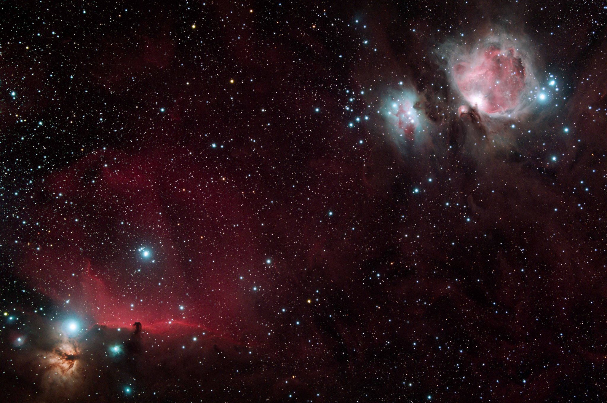

Message par spica2000 » 01 déc. 2021, 13:49
Et un traitement plus lumineux, qui devrait mieux convenir à la plupart des écrans:

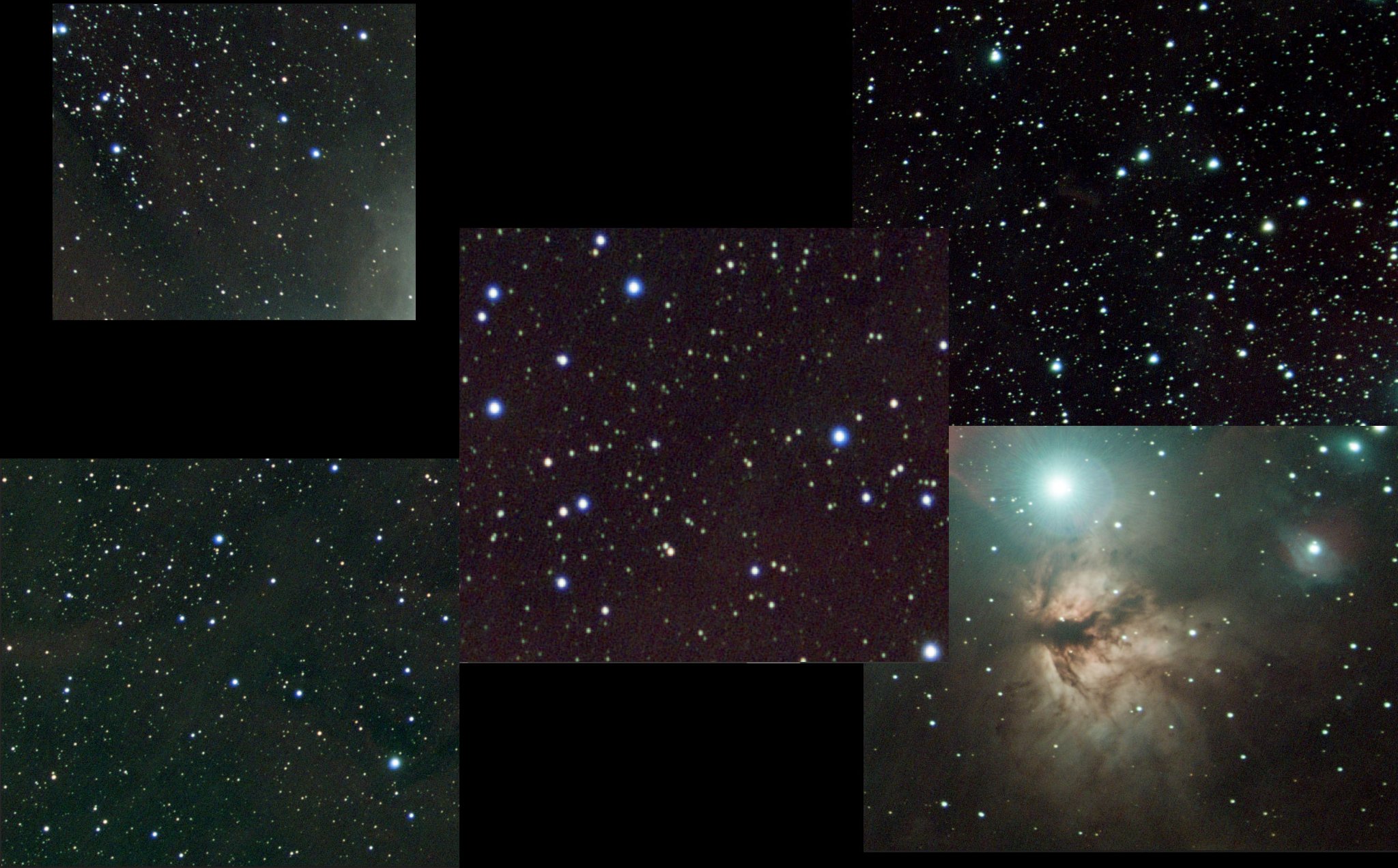

@Steph un montage pourri avant traitement PS, pour résumer l'étendue des dégâts avec la 61EDPH. Il semble que la caméra mérite d'être éloignée encore un chouilla du capteur. Mais je doute que ça change quelque chose au chromatisme, si?
Et sinon est-ce normal autant de chromatisme et qui plus est au centre et à gauche mais pas à droite. Bon à droite il y a un autre problème: des étoiles triangulaires...

Au passage, pas de diagnostique mais juste un tuyau pour te faciliter la vie. ASTAP peut te faire le montage tout seul : Menu Tools/Image (CCD) inspector/Aberration Inspector
Ca commence à dauber du rond quand seules les étoiles les plus brillantes sont concernées... :ninja:
Sans filtre tu as le même problème ? (l'IDAS n'est pas en cause si ça peut te rassurer).
Je pense que la map est encore perfectible, tu as quoi comme focuser ? c'est le premier point à travailler (enfin le BF aussi :mrgreen: ) ensuite tu y verras plus clair (sans mauvais jeu de mots).
Lorsque tout est bien réglé avec cette lunette, il doit te rester un poil de chromatisme sur les étoiles les plus brillantes, mais bien moins que ce que tu as la.

@Steph je suis pas sûr de comprendre toutes les subtilités de ta délicate expression, “dauber du rond”, mais me doute que ça sent pas bon.
Focuser d’origine et manuel avec l’aide de Bahtinov quand même.
Sans filtre suis pas bien sûr d’avoir osé car il aide en coupant dans le bleu. Faut que je fouille dans mes archives.
Pour un star test côté turbu c’était inenvisageable aux dernières sessions. Mais me demande ce qu’on peut bien voir au star test car avec aussi peu de focale même avec un oculaire de 5 mm je vais jamais voir la figure d’airy ?!?
Le CTU est en route. Quand il arrive, je m’y remet. Enfin si le ciel veut bien.
