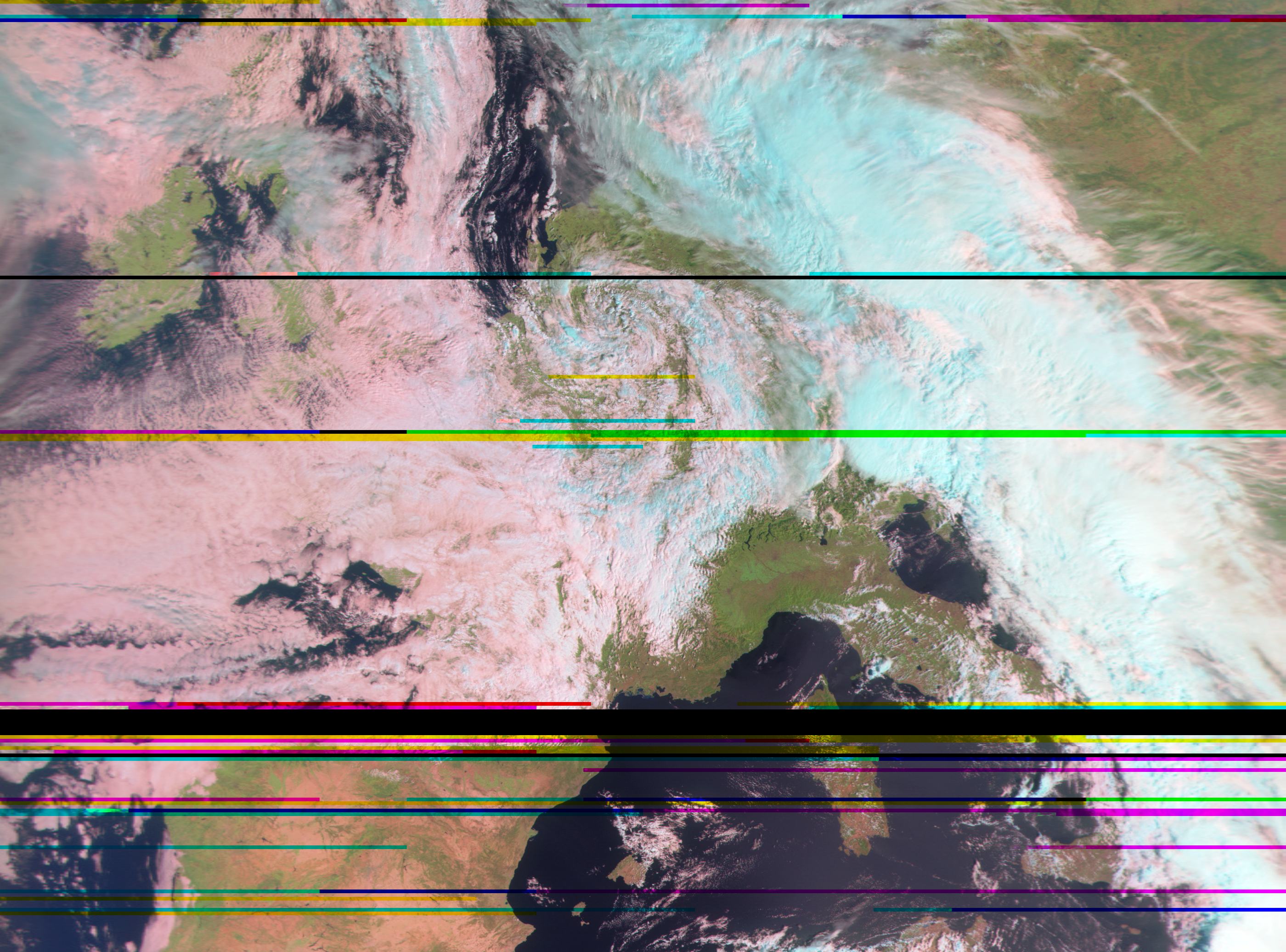

Meteor N2-3 passage à la verticale
Messages : 11986
Message par pejive » 13 août 2024, 13:40
Meteor N2-3 de 13h30
çà commence à faire loin

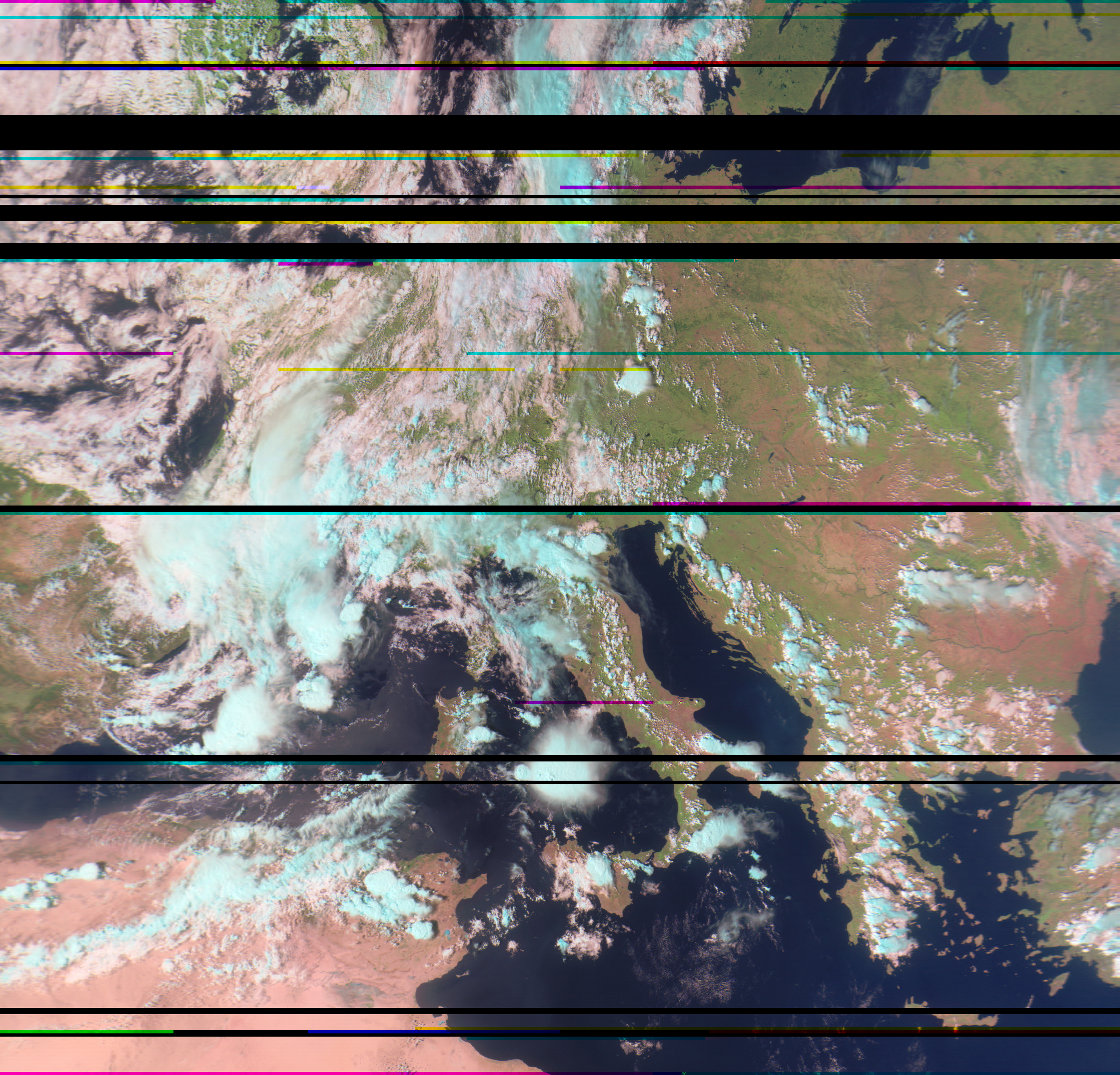

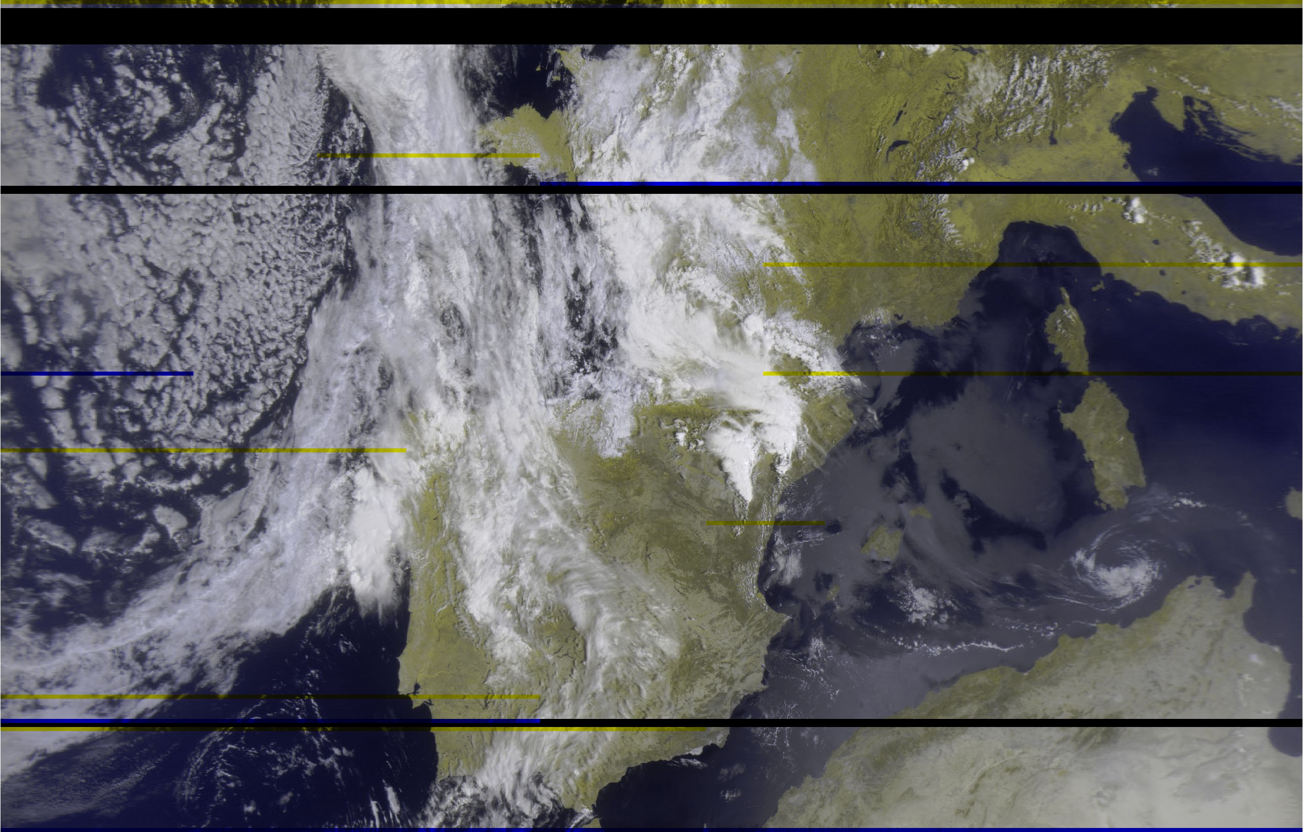

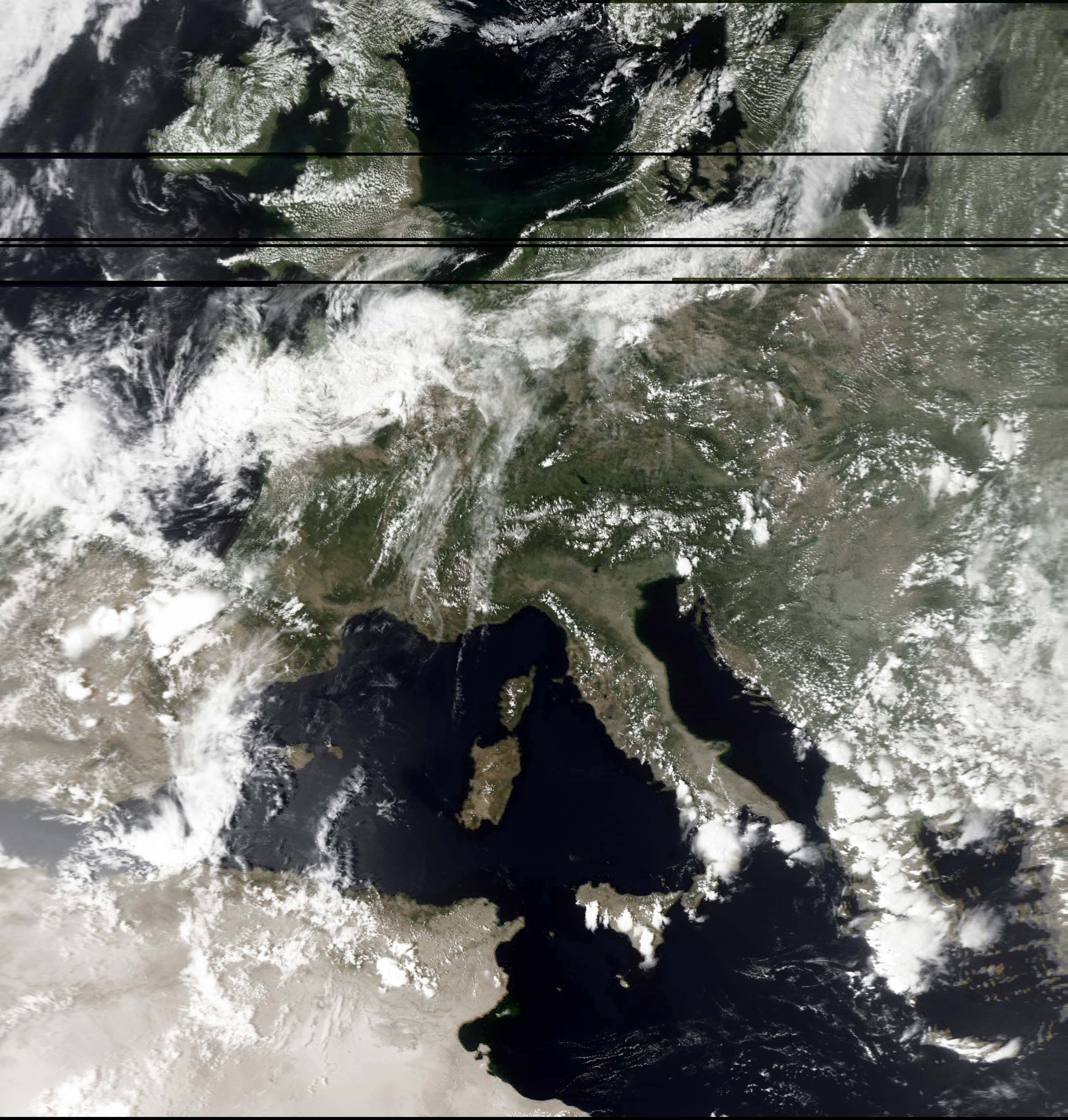

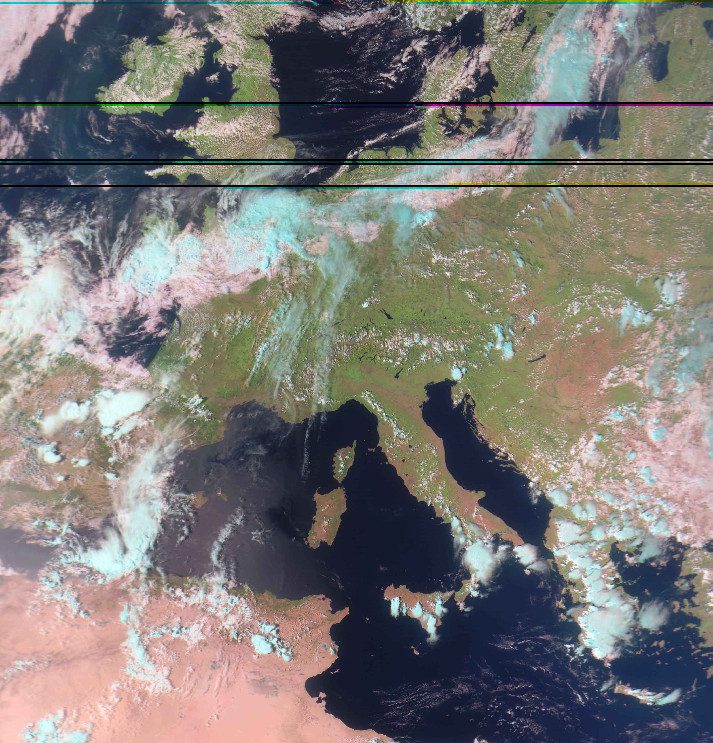

Message par thierry242 » 17 août 2024, 10:59
NOAA15 NOAA19 ce samedi avec l'antenne qfh et l'ampli ,sdr sharp et wxtoimg

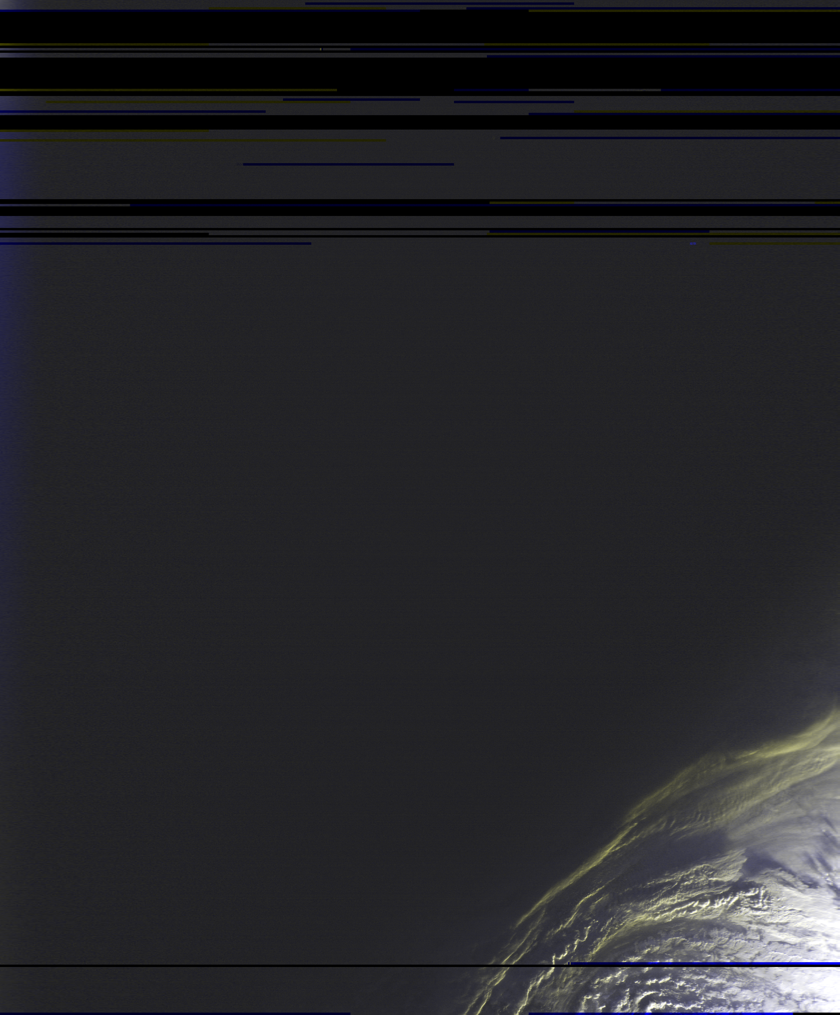

Message par thierry242 » 18 août 2024, 09:04
Hier soir j'ai réussi à capter meteor m2-3 mais il faisait déjà nuit. Le setting du samplerate dans satdump était à 250 ksps et je l'ai mis à 1024 msps.
Il faisait encore clair du coté de l'Islande

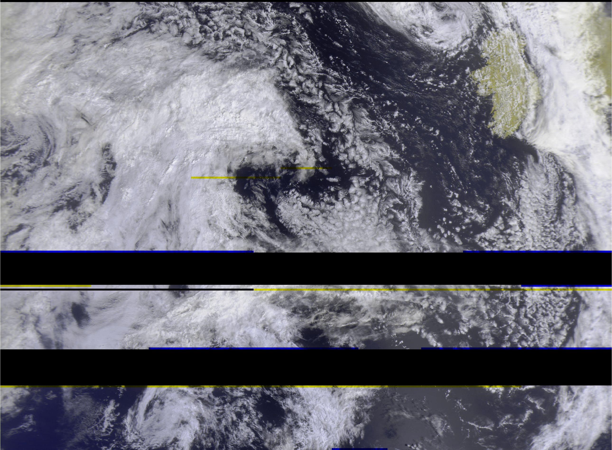

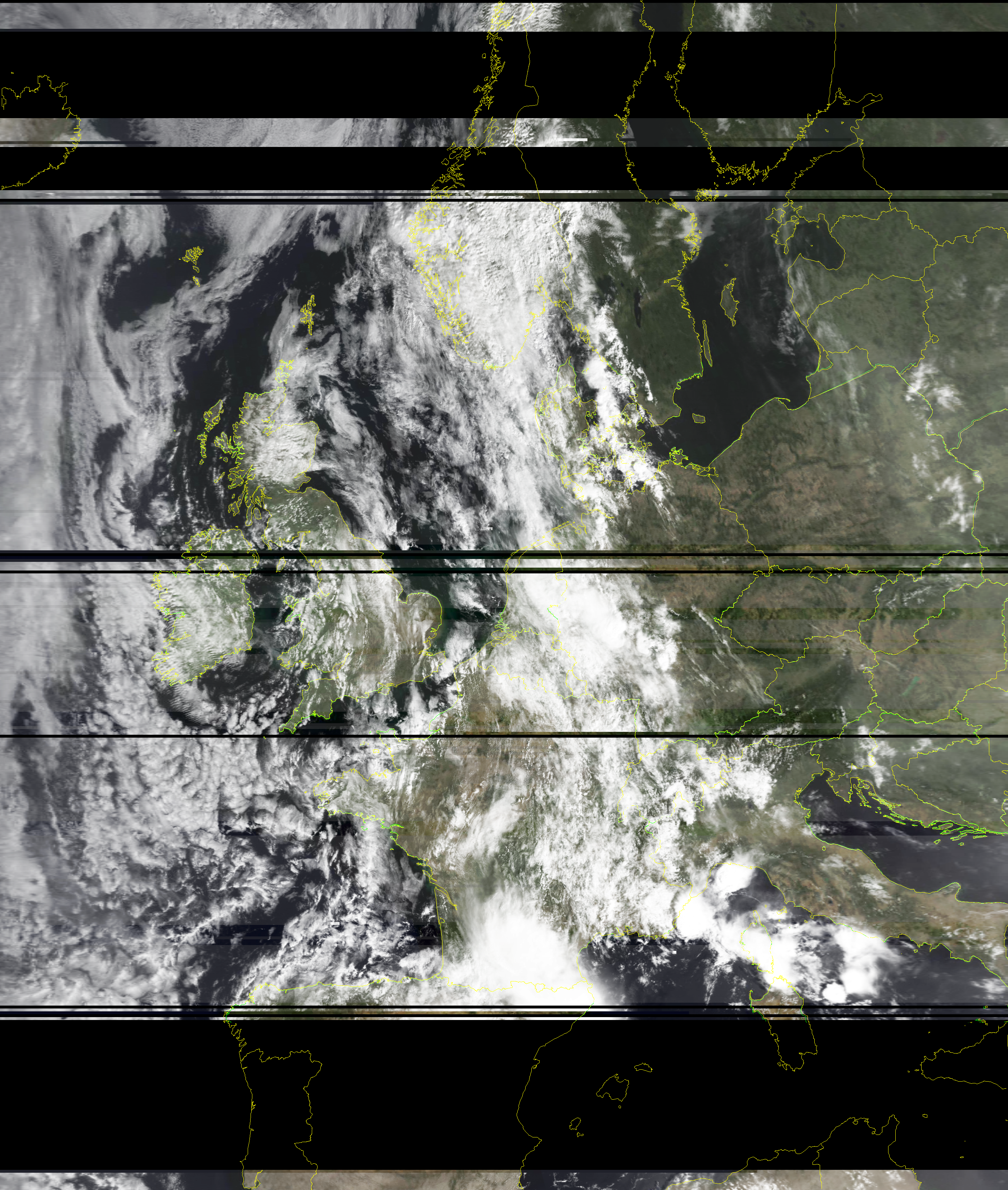

Passage de meteor m2-4 au dessus de la Belgique
thierry242
Messages : 262
Localisation : tervuren

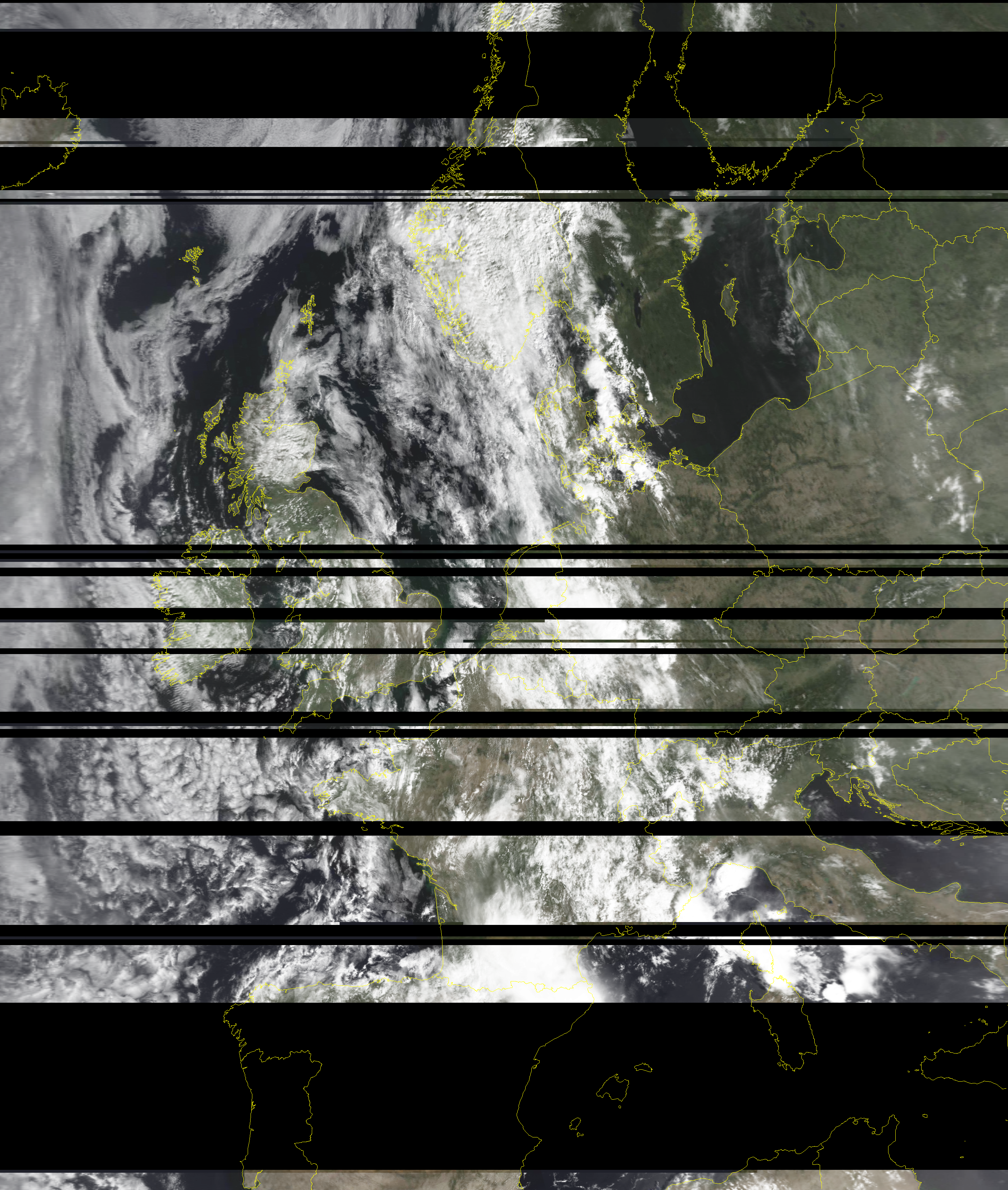

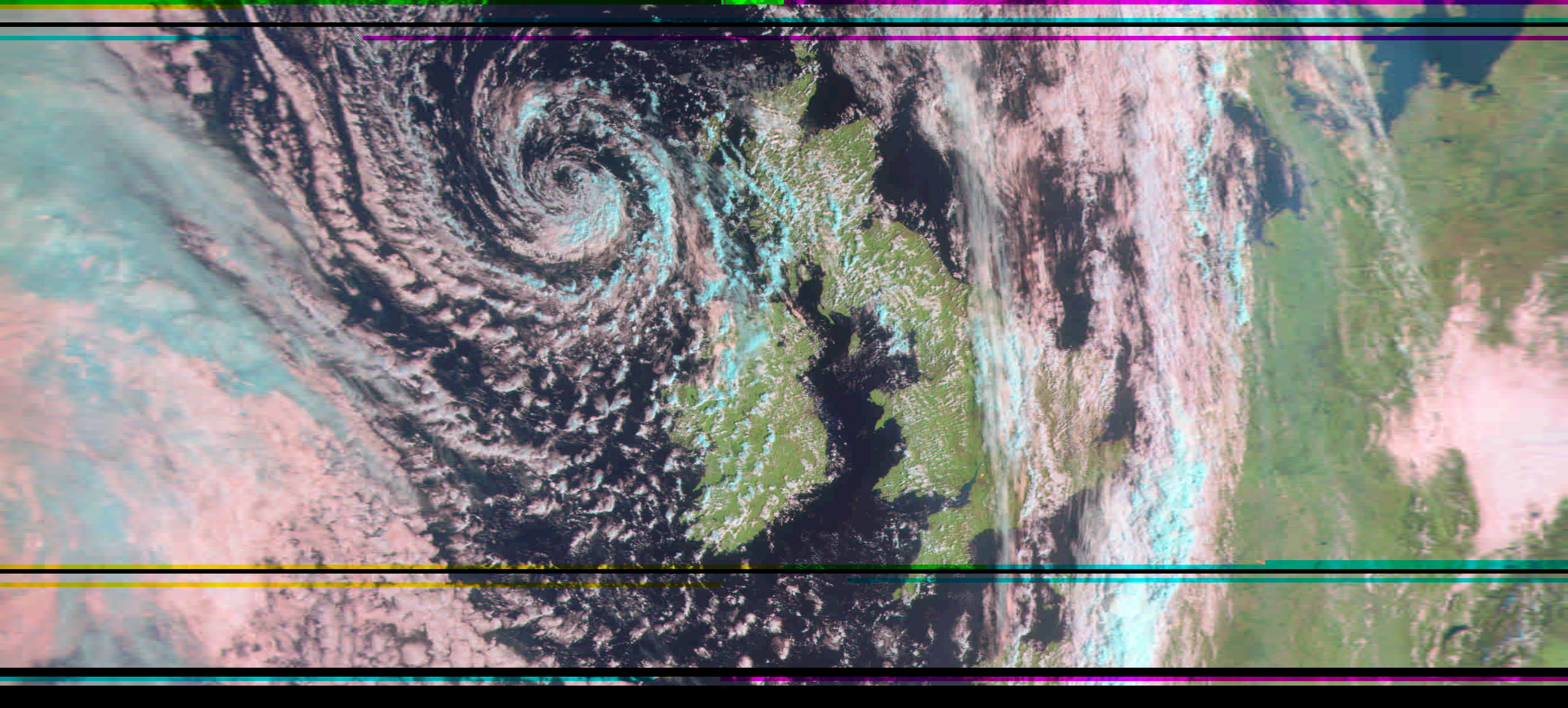

Message par thierry242 » 20 août 2024, 18:04
Meteor 2-4 vers 16h00 , il manque toute une bande . C'est dommage.

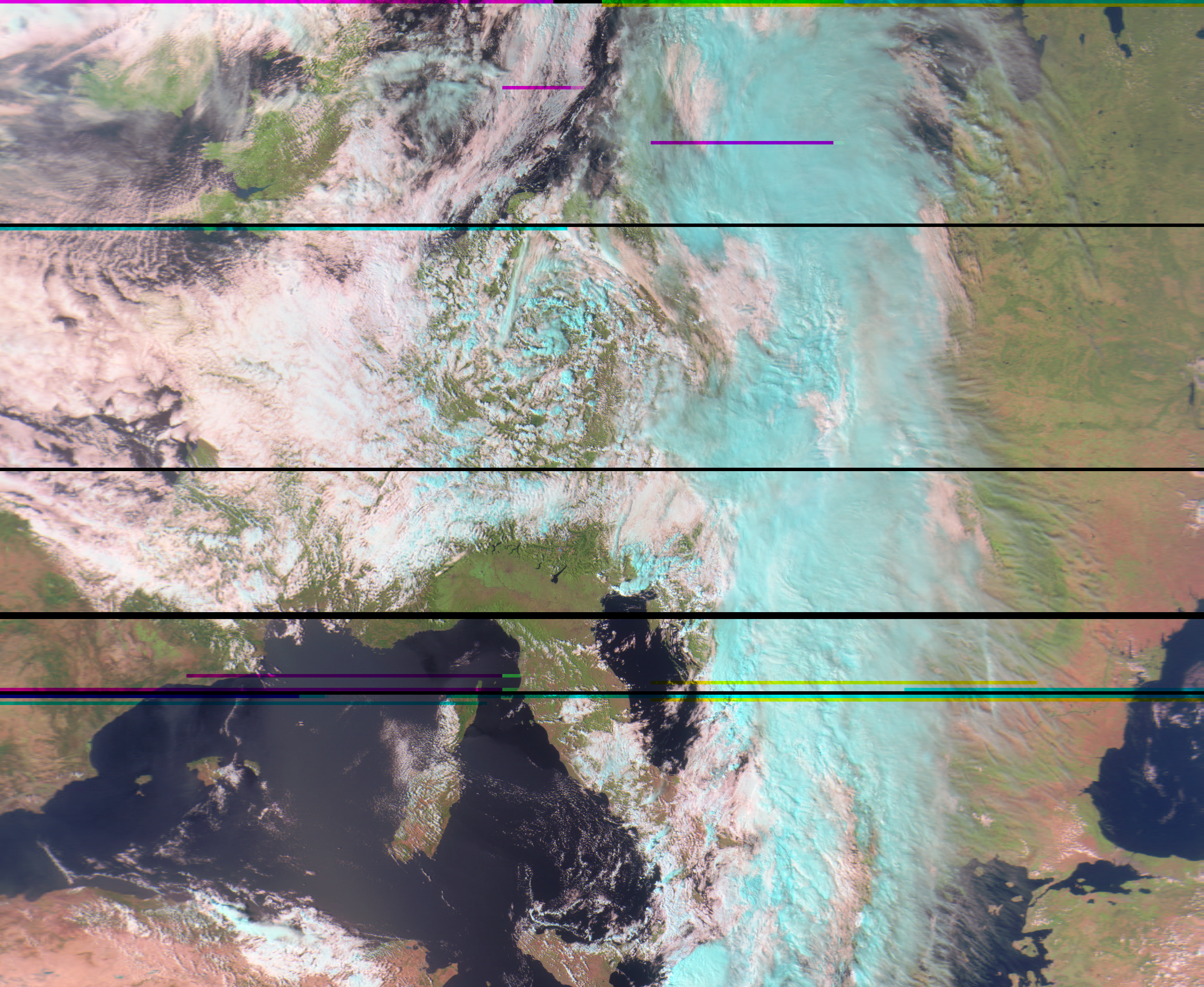

Message par Caprice » 20 août 2024, 19:10
Il n'a pas bien marché chez moi non plus, par contre, Meteor M2-3 m' offert cette jolie spirale sur l'Irlande et la Grande Bretagne

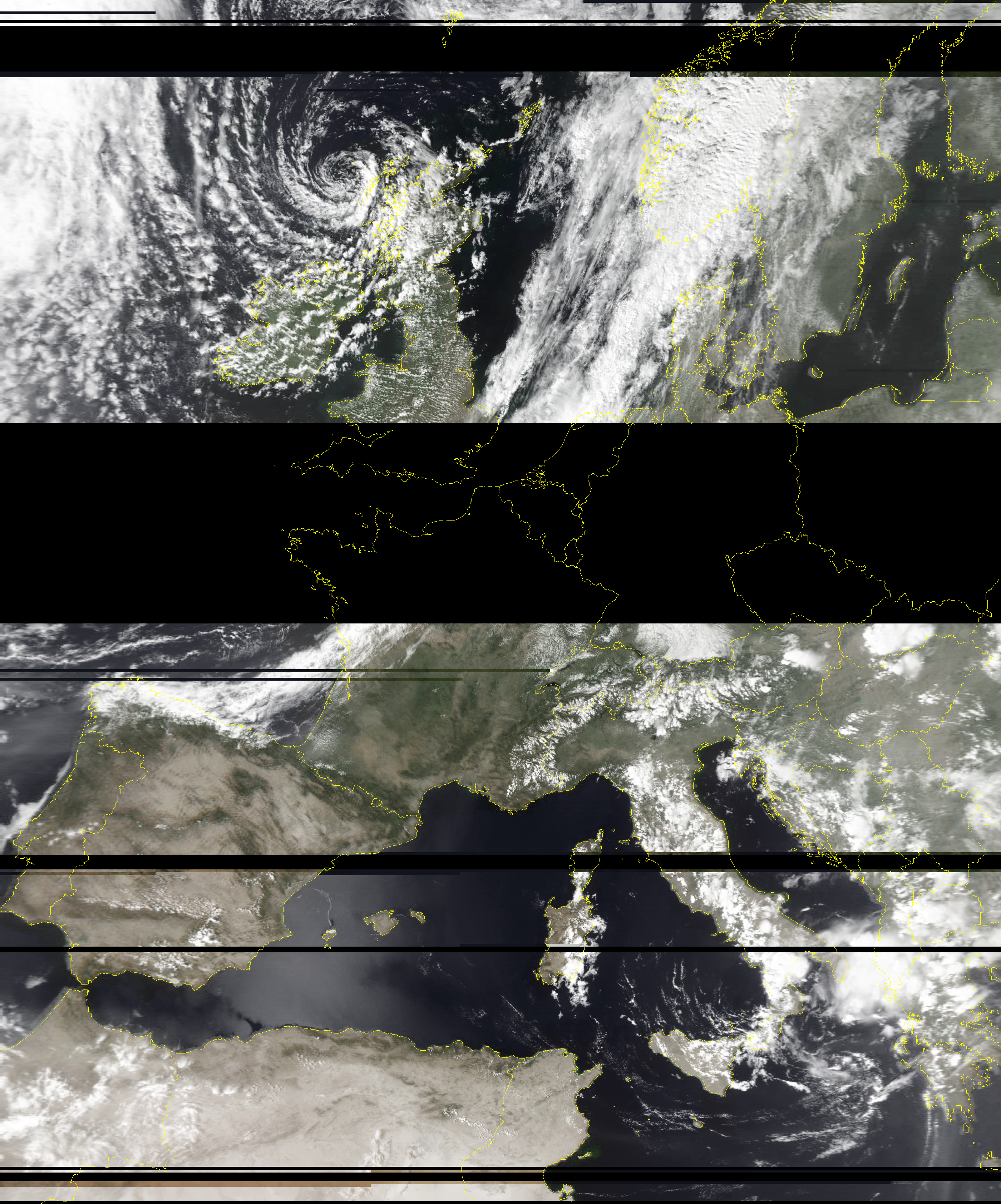

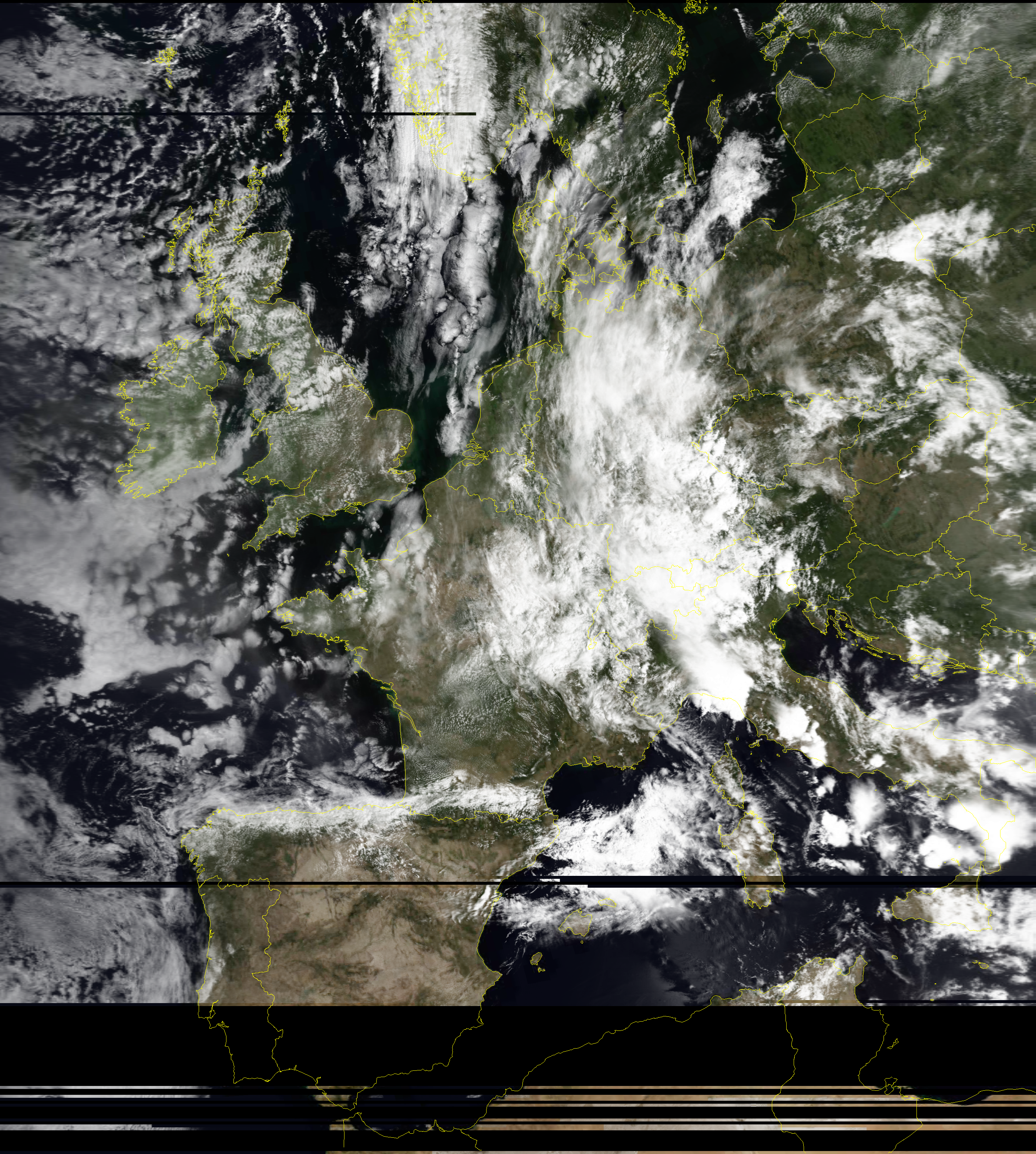

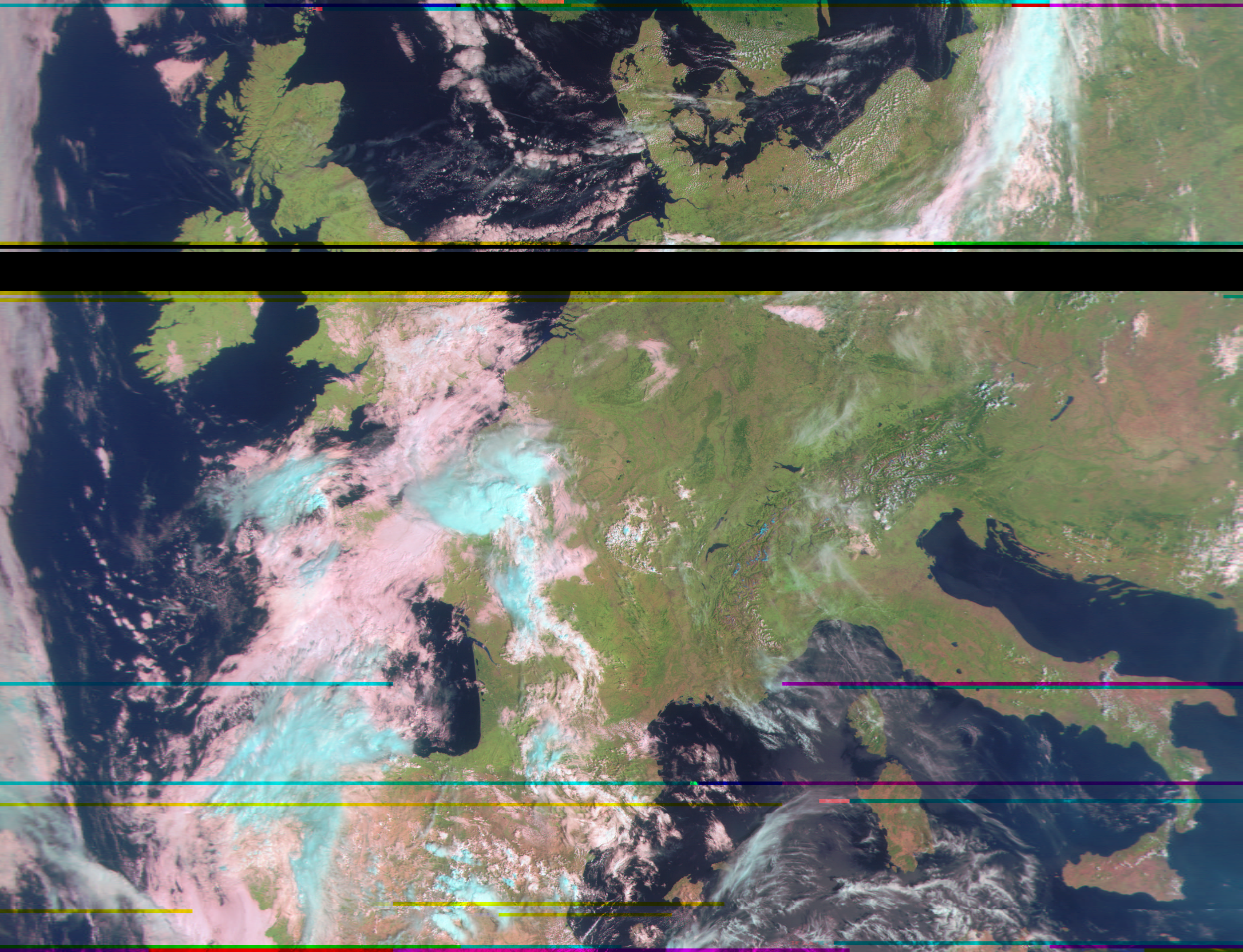

Message par Caprice » 30 août 2024, 18:15
ça faisait longtemps... :D
Meteor M2-4 à 15:48
