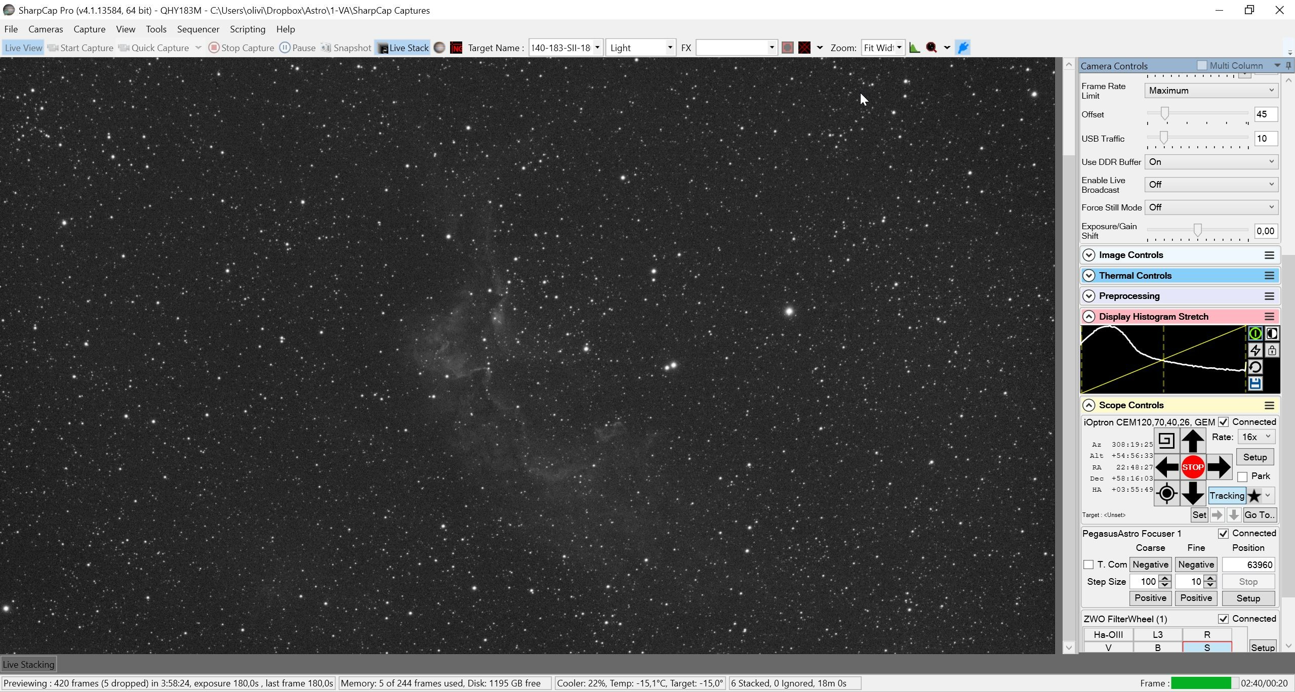

Message par Olivier-Fantasy » 18 oct. 2025, 02:29
TS140 - QHY183M - Antlia OIII 4.5nm - 15x180s (45mn)
Comme souvent, la FWHM est moins bonne avec le OIII... d'autant que la température a encore baissé pendant l'empilement...
Je refais la MAP avant de passer au SII.

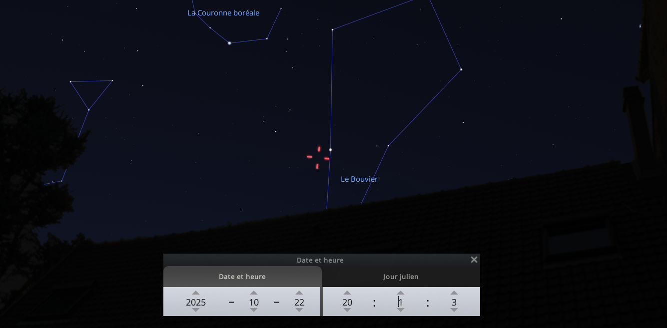

Pffff... Je rentre (tard, forcément) et vois... un coin de ciel dégagé en face de la maison, du côté où il y a un max de lampadaires, et... la fameuse comète au citron (Lemmon) !!! :shock:
Mais pas de vue sur la Polaire, qui est sous les nuages (et pas qu'un peu !) - hors, si je veux installer la GEM45, il me faut la Polaire...
Du coup, je regarde sur Stellarium, au cas où la comète soit proche d'étoiles reconnaissables, pour voir si je peux la choper aux jumelles : et je m'aperçois qu'elle passe au raz de mon toit, vue depuis l'abri côté jardin !!!! (donc, déjà en station, près à dégainer... ou presque !).

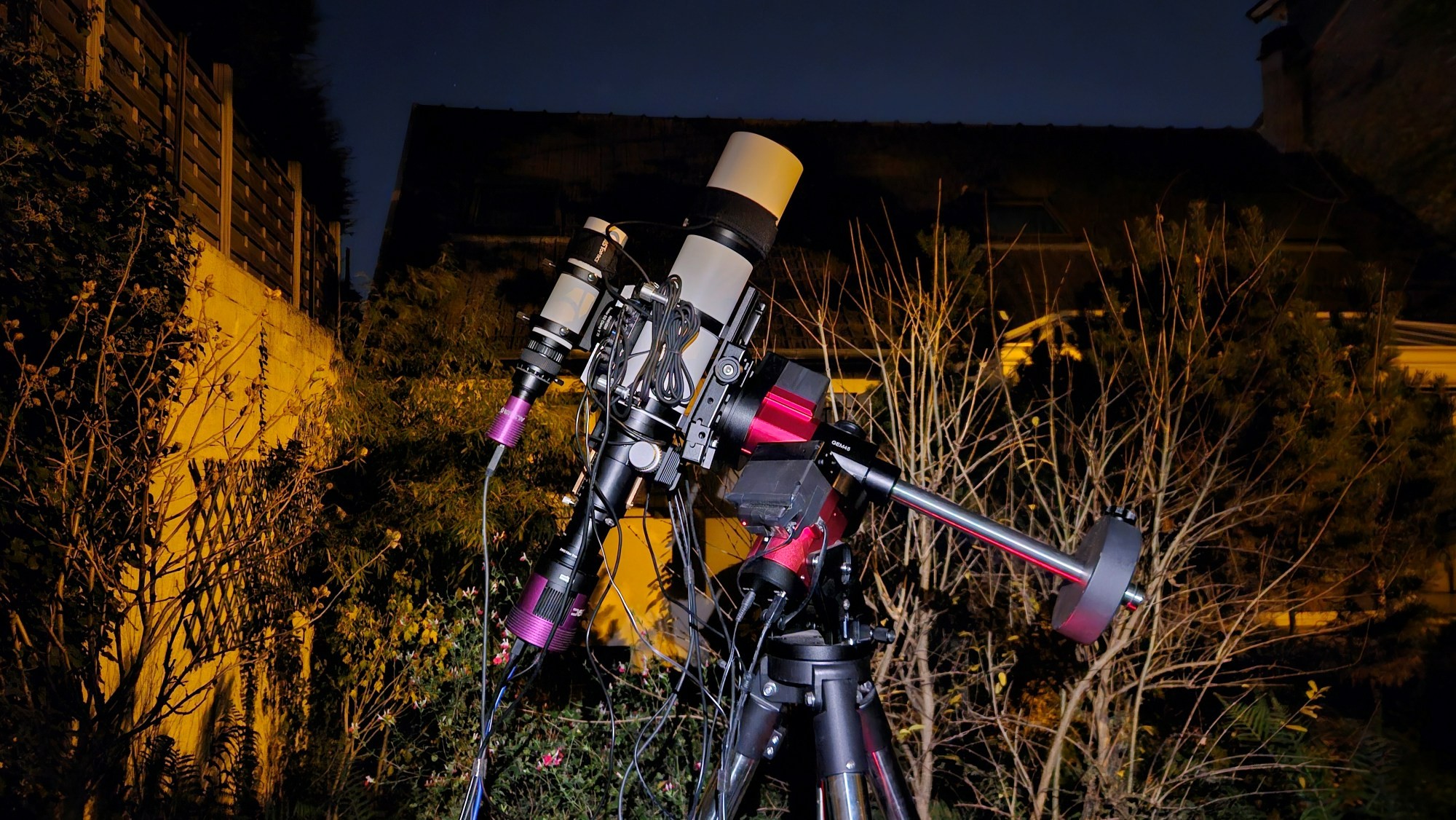

Branle-bas de combat, je défais l'abri, connecte une caméra, tant pis pour l'équilibrage... Le PC me sort "USB inconnue" (WTF!!!!???? :evil: ), puis "Monture inconnue"... Bon, ok, encore une malédiction, pile quand il ne faudrait pas.
Bref, le temps que j'arrête tout et redémarre (et là, ça marche du premier coup : tu vois bien que c'était une malédiction, un lutin fripon qui m'enquiquine volontairement)... plus le temps de faire la MAP sur Vega... ben, la comète était passée derrière le toit :

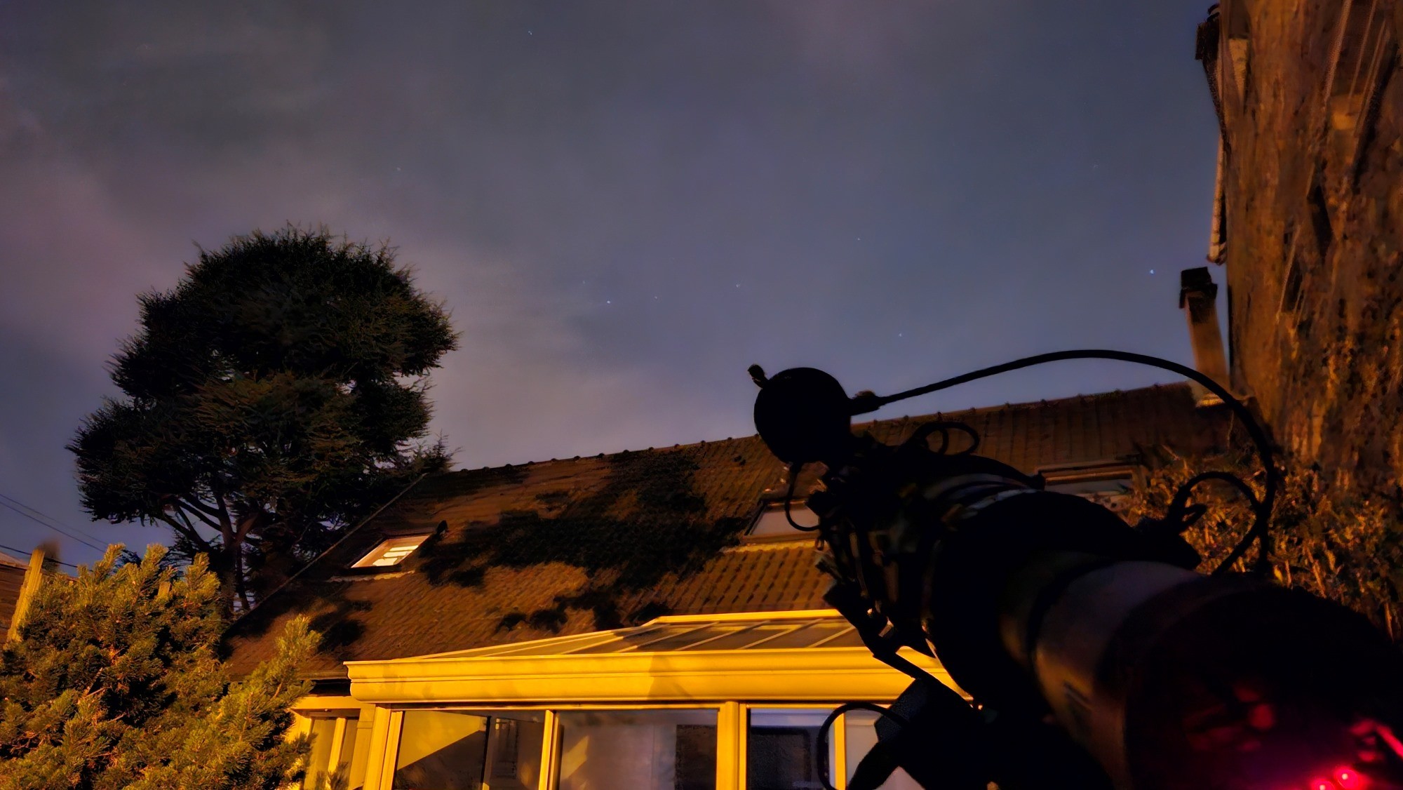

Hop hop hop !!! un trou dans les nuages pile à l'heure où la comète sort du cèdre pour se diriger vers mon toit... en gros, une "fenêtre de tir" de 30mn ! Gros coup de bol, donc.
Je tire l'abri, réveille la monture, dirige la lulu vers Vega pour MAP... et là, erreur stratégique, je prends le temps de faire les flats (vu que le ciel était parfaitement clair, malgré le vent qui souffle proche de la tempête !)...
Résultat, 1ère image de la comète en 30s, mais tronquée because centrage de la cible... Je bouge le cadrage (re-perte de temps)... Et je relance :
2x30s dans la tempête et les nuages qui reviennent déjà...
...mais je l'ai vue ! ;)

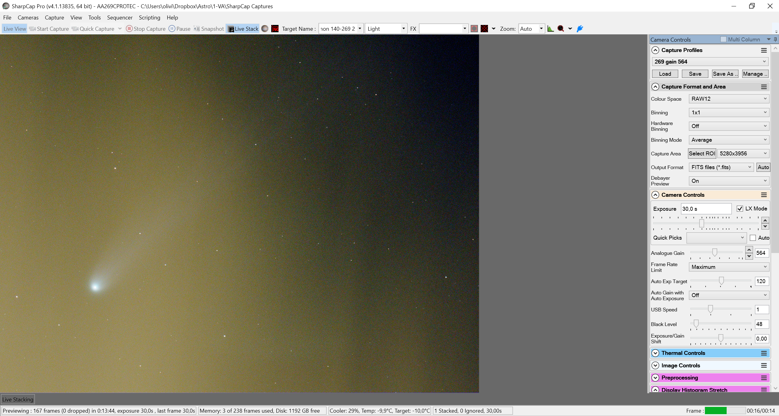

Vite quelques prises sur la comète !!
2x30s (à raz d'un nuage)

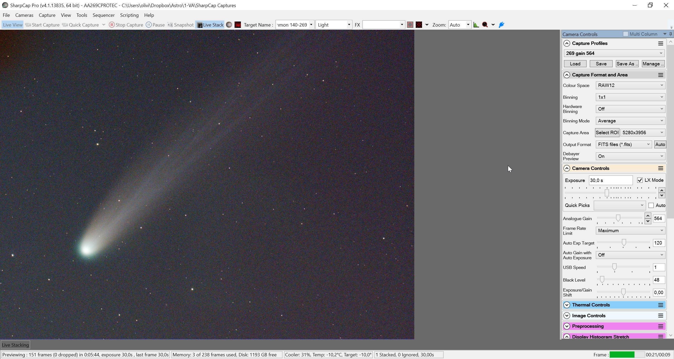

2025-10-25 19_57_36-SharpCap Pro (v4.1.13835, 64 bit) - AA269CPROTEC - C__Users_olivi_Dropbox_Astro_.jpg
1x30s
2025-10-25 19_58_42-SharpCap Pro (v4.1.13835, 64 bit) - AA269CPROTEC - C__Users_olivi_Dropbox_Astro_.jpg
Mais les nuages passent, heureusement rapidement...

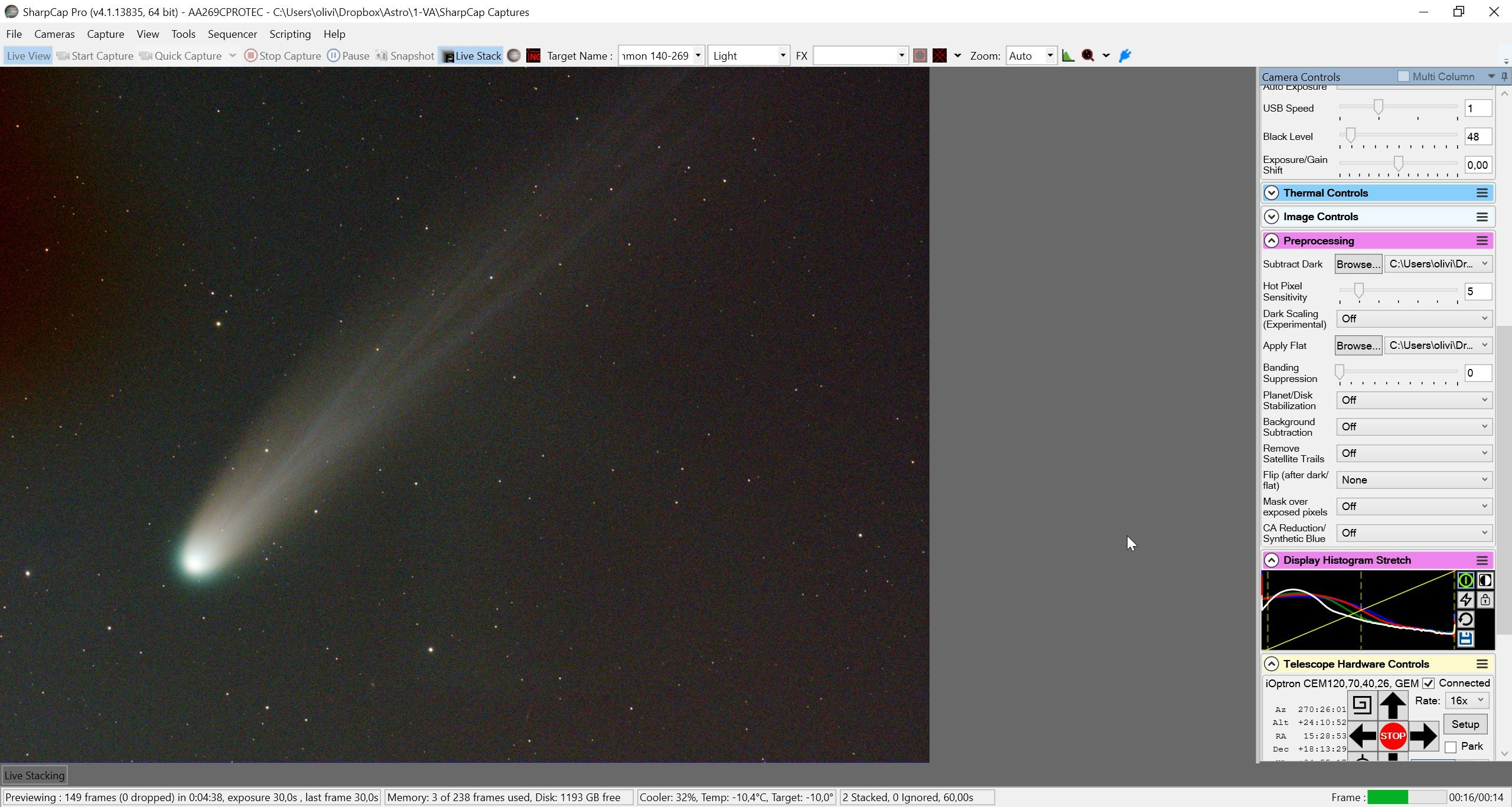

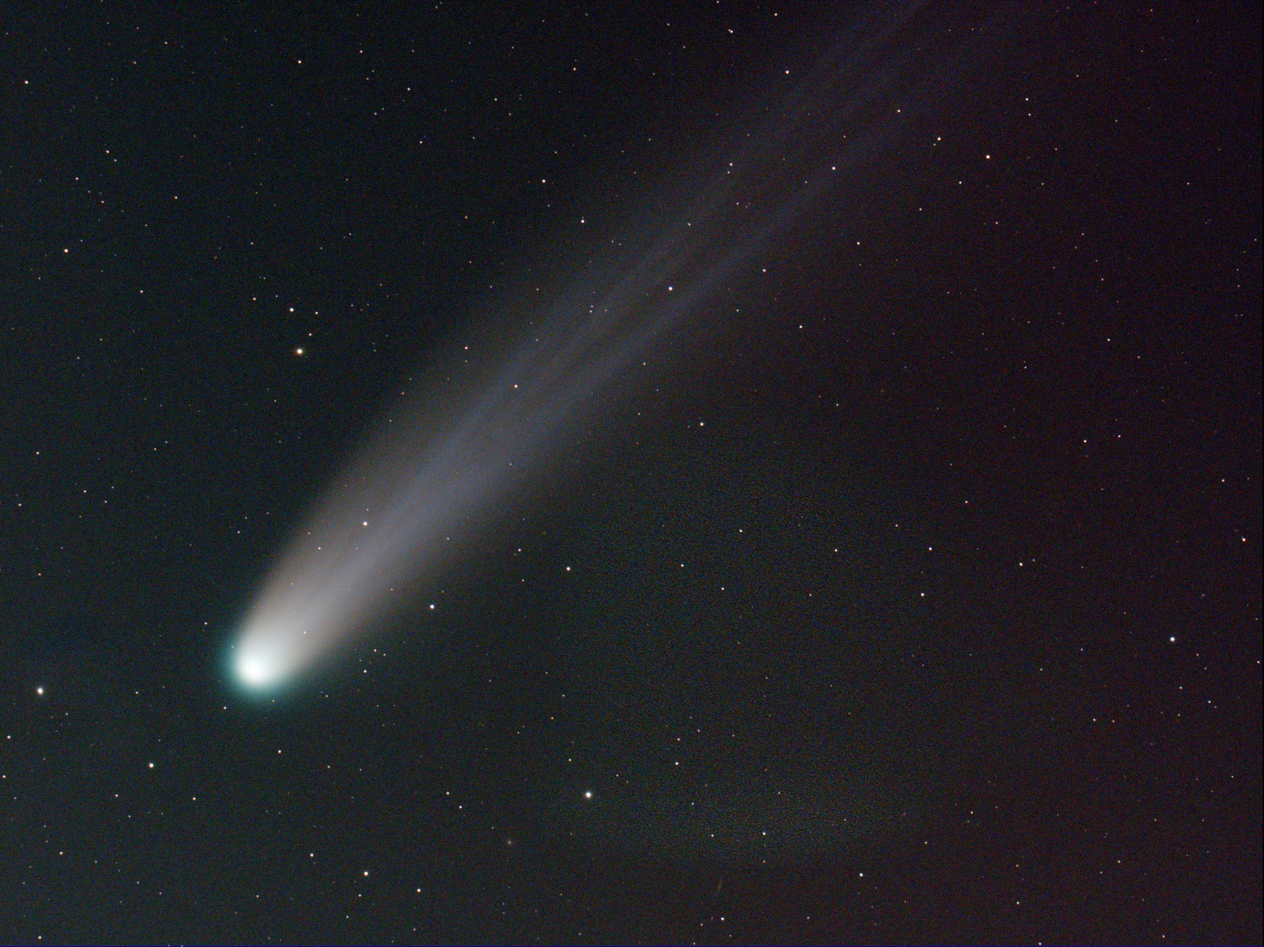

Le plus long que j'ai pu avoir, c'est 6x30s (avec une tâche carrée bizarre sur le bas à droite)
Incroyable comme elle bouge vite ! (Cliquez pour voir l'animation)
On la voit bouger entre deux prises, qui se suivent, pourtant :

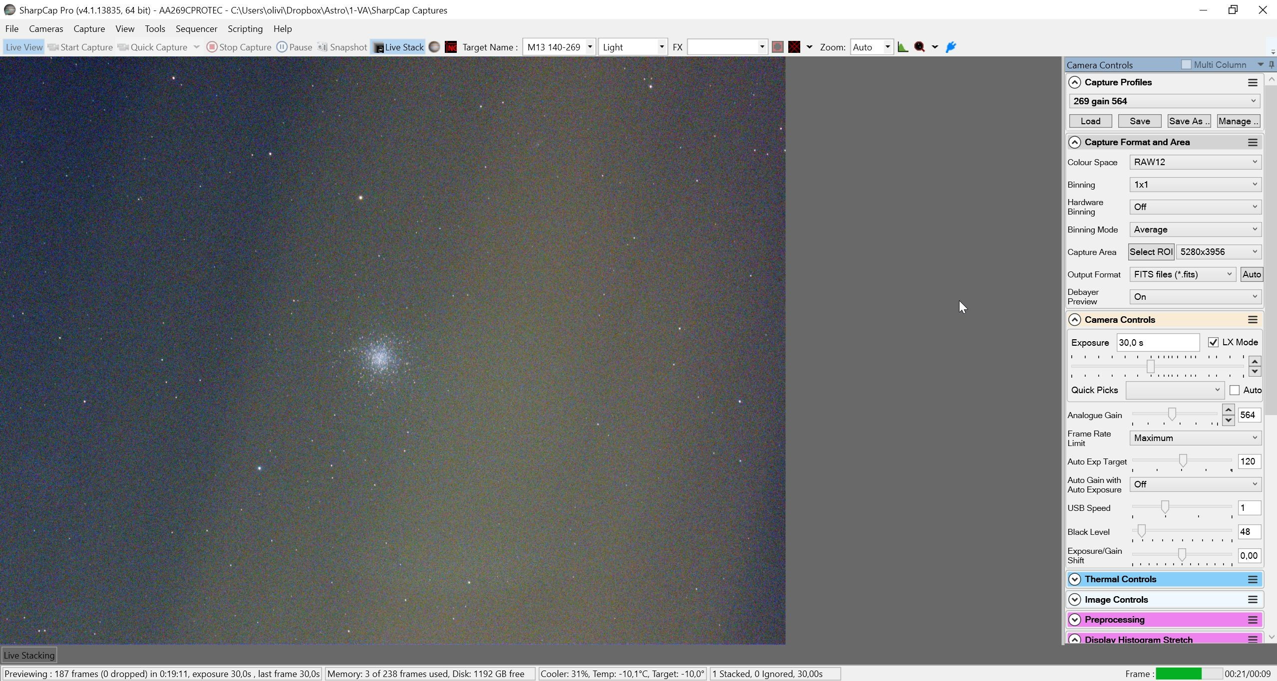

Petit coup d'oeil à M13, à travers les nuages :
2025-10-25 20_12_08-SharpCap Pro (v4.1.13835, 64 bit) - AA269CPROTEC - C__Users_olivi_Dropbox_Astro_.jpg

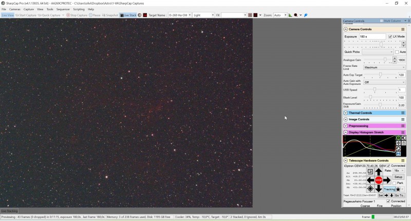

Message par Olivier-Fantasy » 31 oct. 2025, 20:43
Cette galère !!! C'est top que la nuit tombe "plus tôt" (enfin, qu'ils aient remis l'heure à sa place !)... Mais quand on voit un peu de ciel juste en rentrant du boulot... et qu'on veut en profiter pour installer un nouveau matériel... avec le compte à rebours des nuages qui sont prévus pour revenir dans quelques heures : c'est la course !

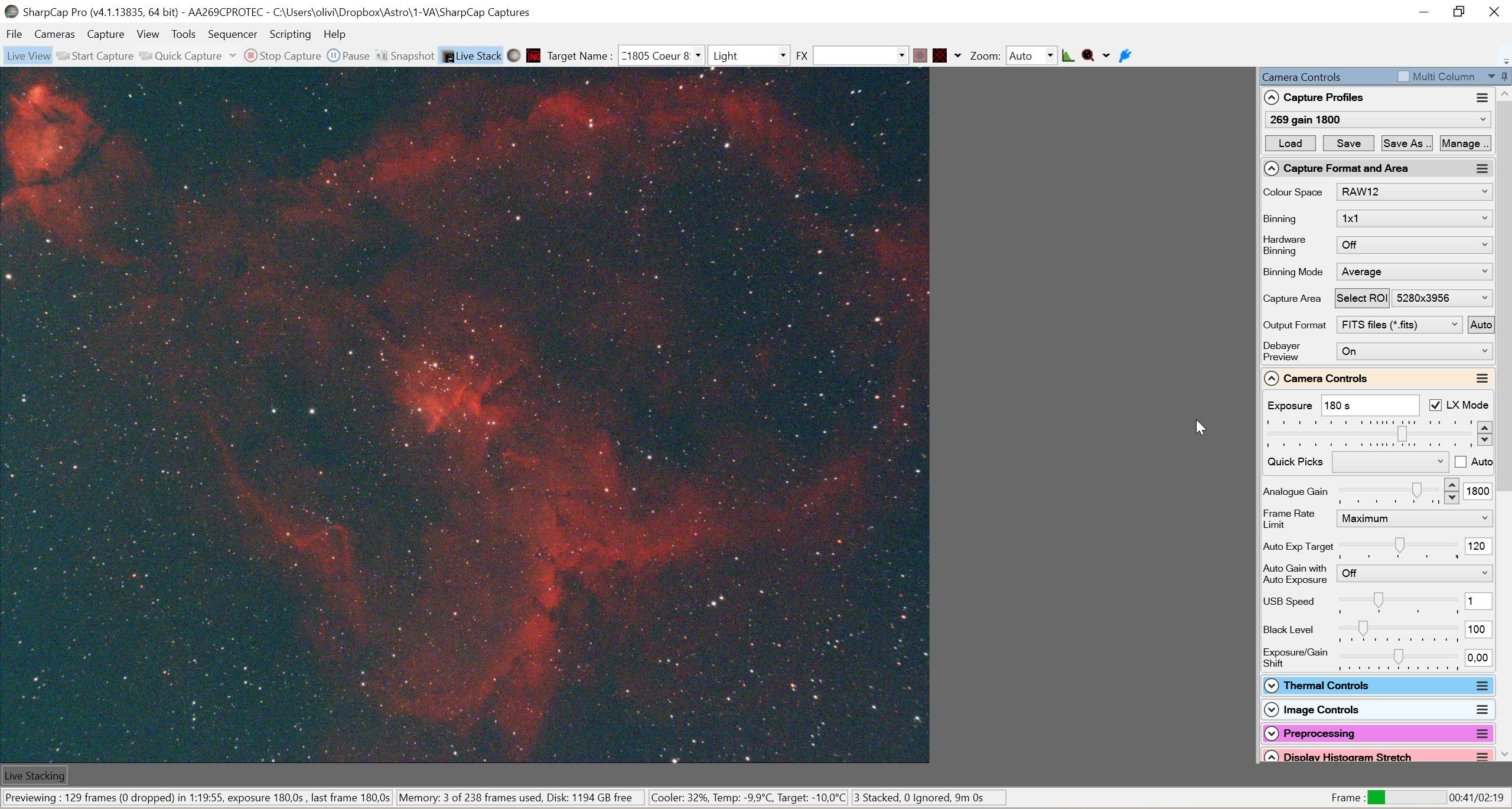

2025-10-31 20_23_32-SharpCap Pro (v4.1.13835, 64 bit) - AA269CPROTEC - C__Users_olivi_Dropbox_Astro_.jpg
2025-10-31 20_23_32-SharpCap Pro (v4.1.13835, 64 bit) - AA269CPROTEC - C__Users_olivi_Dropbox_Astro_.jpg (32.07 Kio) Consulté 4053 fois

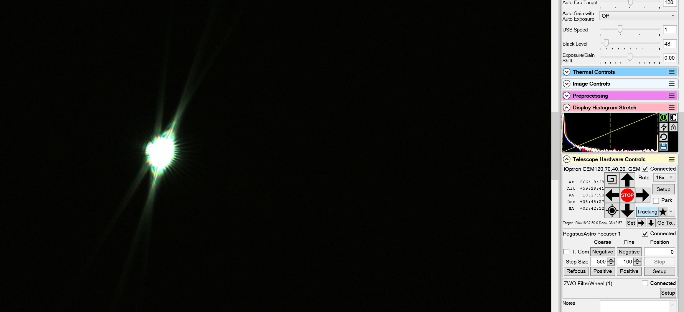

Car, évidemment, rien ne fonctionne... sinon, ce ne serait pas "normal" ! :P
Même alim que l'Askar 120 que j'ai mis en vente (pour financer le C9.25 Edge), même monture (GEM45), même faisceau de câbles... MAIS... nouvelle lunette de guidage (enfin, pas "nouvelle", j'ai remis l'Altair GPCam 290C que j'avais dessus avant)... Donc, rien à voir avec l'alim.
Donc :
- Pourquoi l'alim ne veut plus faire fonctionner la monture ??? Aucune idée... J'ai fini par brancher la monture avec une alim séparée, car rien à faire pour que ça marche.
- Pourquoi le logiciel (donc qui passe par l'alim) ne reconnait plus le focuser (qui était aussi celui de l'Askar 120, que j'ai mis sur la petite TS85) ??? Aucune idée, c'est le même matériel, j'ai juste changé la lunette qui est dessus... Et sans focuser, ça va être dur pour la MAP :ninja:
Et pourtant, le focuser fonctionnait 30mn avant lorsque j'ai fait la MAP par avance, sur l'horizon, justement pour ne pas me galérer... Ben, ça ne marche plus.
Quand le focuser a enfin été détecté (je ne sais même plus comment j'ai fait) : la MAP est inatteignable !!! Focuser à zéro, il faudrait baisser encore plus? WTF!!?? C'est la première fois que j'utilise le focuser sur cette lunette, mais ce n'est pas la première fois que je m'en sers avec la 269 + réd x0.8... et j'avais la MAP (à la main), genre en plein milieu du déroulé du focuser. Là, je suis à fond pour avoir le net??? Quel rapport entre un moteur de focus et que le net ne soit plus au même endroit ???

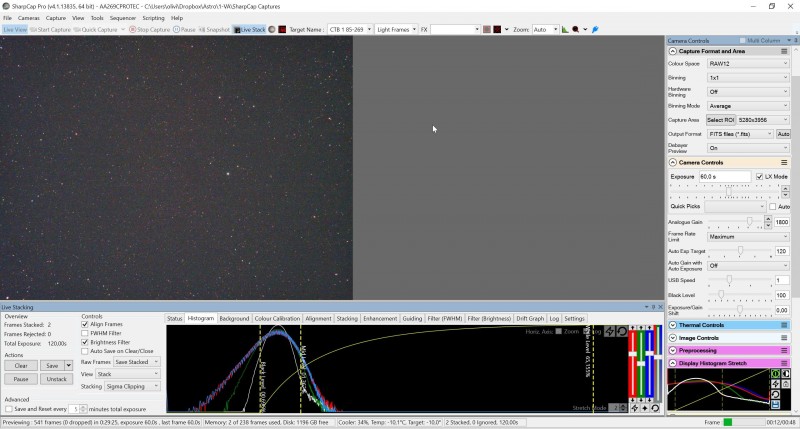

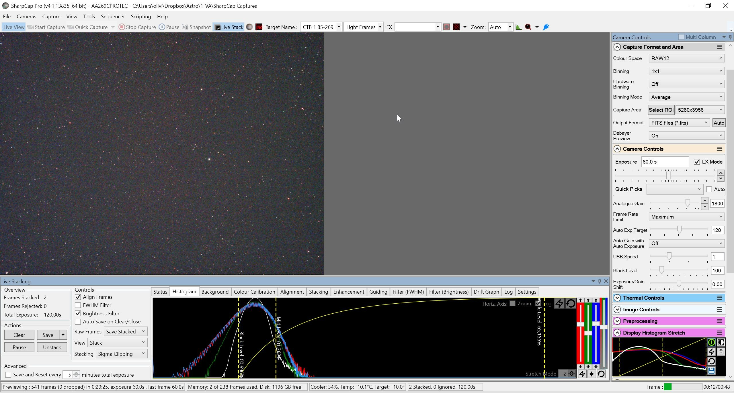

Du coup, je laisse tomber et je monte la 269C en direct sur la lunette (pas d'aplanisseur), et là ça passe avec deux bagues de 16 et 21 pour ne pas trop sortir le focuser. Va comprendre ! OSEF, ça marche, je passe à la MES (car j'avais commencé avec les étoiles floues, ça ne fonctionnait pas terrible, le platesolve était super lent - avec la MAP, c'est bien mieux ! :P )...

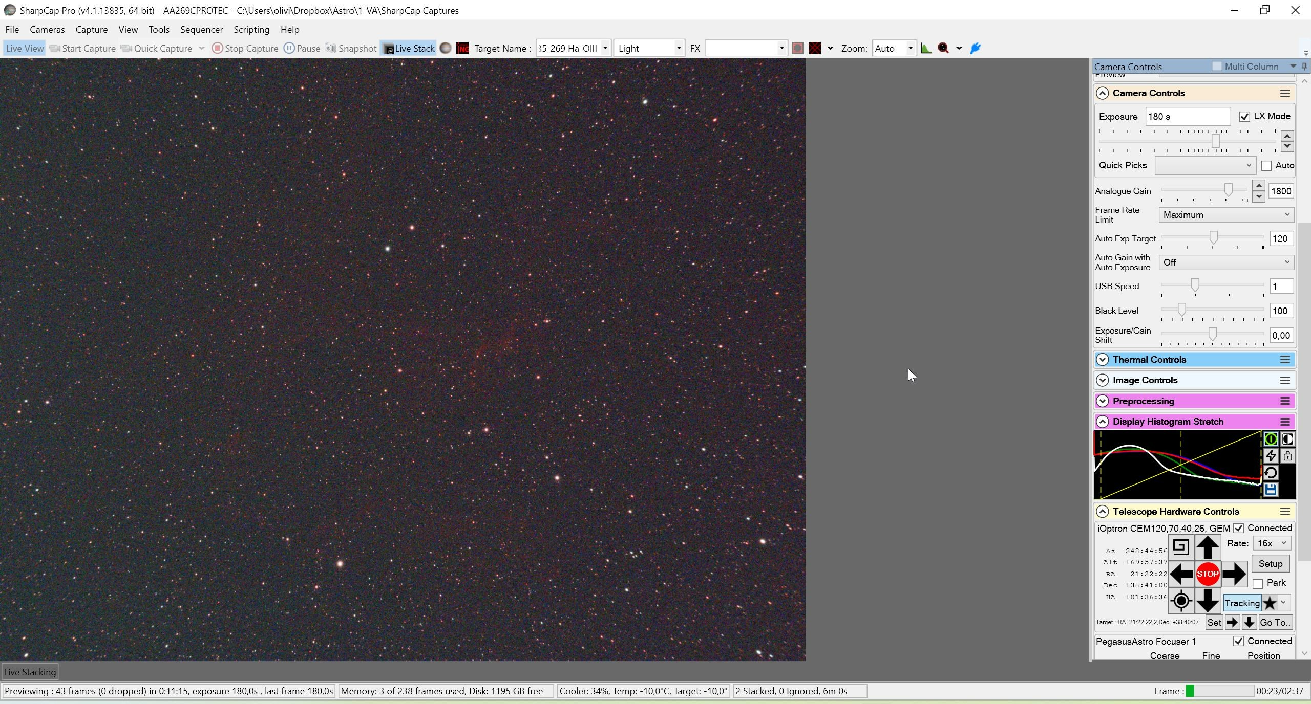

Bref, la MES faite, je monte le filtre Altair Ha-OIII (je refais la MAP) et je me lance sur ma cible visée pour ce soir : CTB 1 !! Vue je ne sais plus où il y a peu, sur le forum...
Ben, impossible de la trouver sur Stellarium (alors que je l'ai sur le Stellarium de mon PC de bureau). Re-WTF!!!!! :evil:
Du coup, je la repère dans mon bureau, et je la cible à la maison ensuite sur mon PC portable. Bonjour la bricole !!
Ben... comment dire...
Alors, oui je suis avec des filtres serrés, à f/6, en poses de 60s... mais il ne sort pas grand chose.
Je passe sur le Pelican, pour me rassurer, que ça ne vienne pas de je-ne-sais-quoi encore... Sauf que... pour faire des poses de 120 ou 180s... il faudrait du guidage !!!! :D
P..... c'est sans fin, le bazar !!!!!!!!!!!

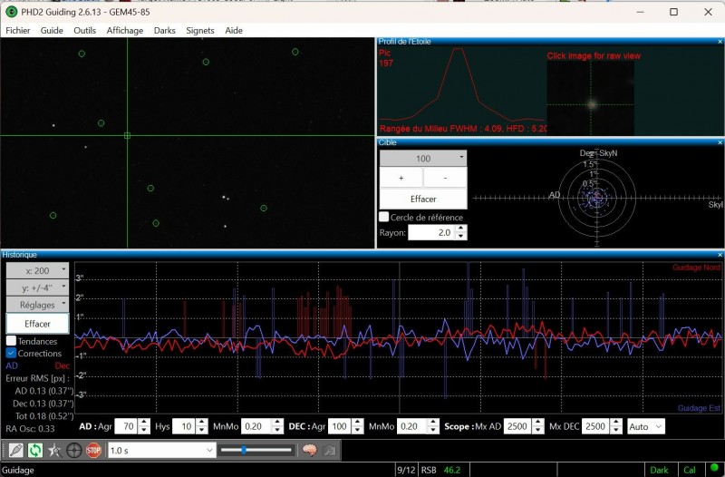

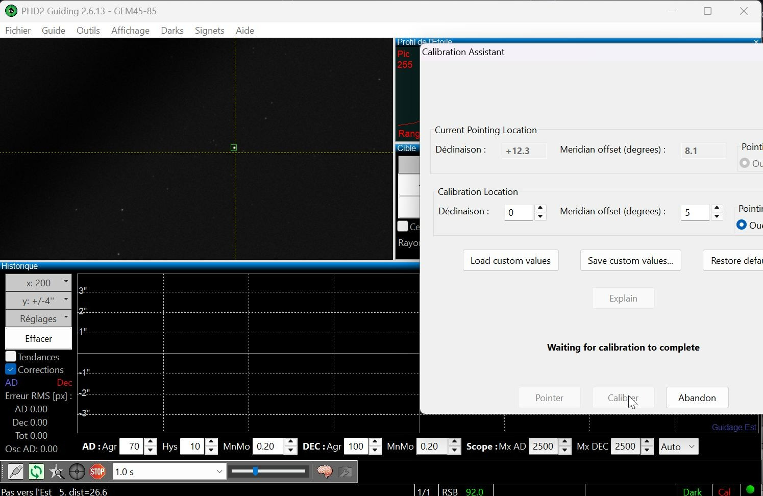

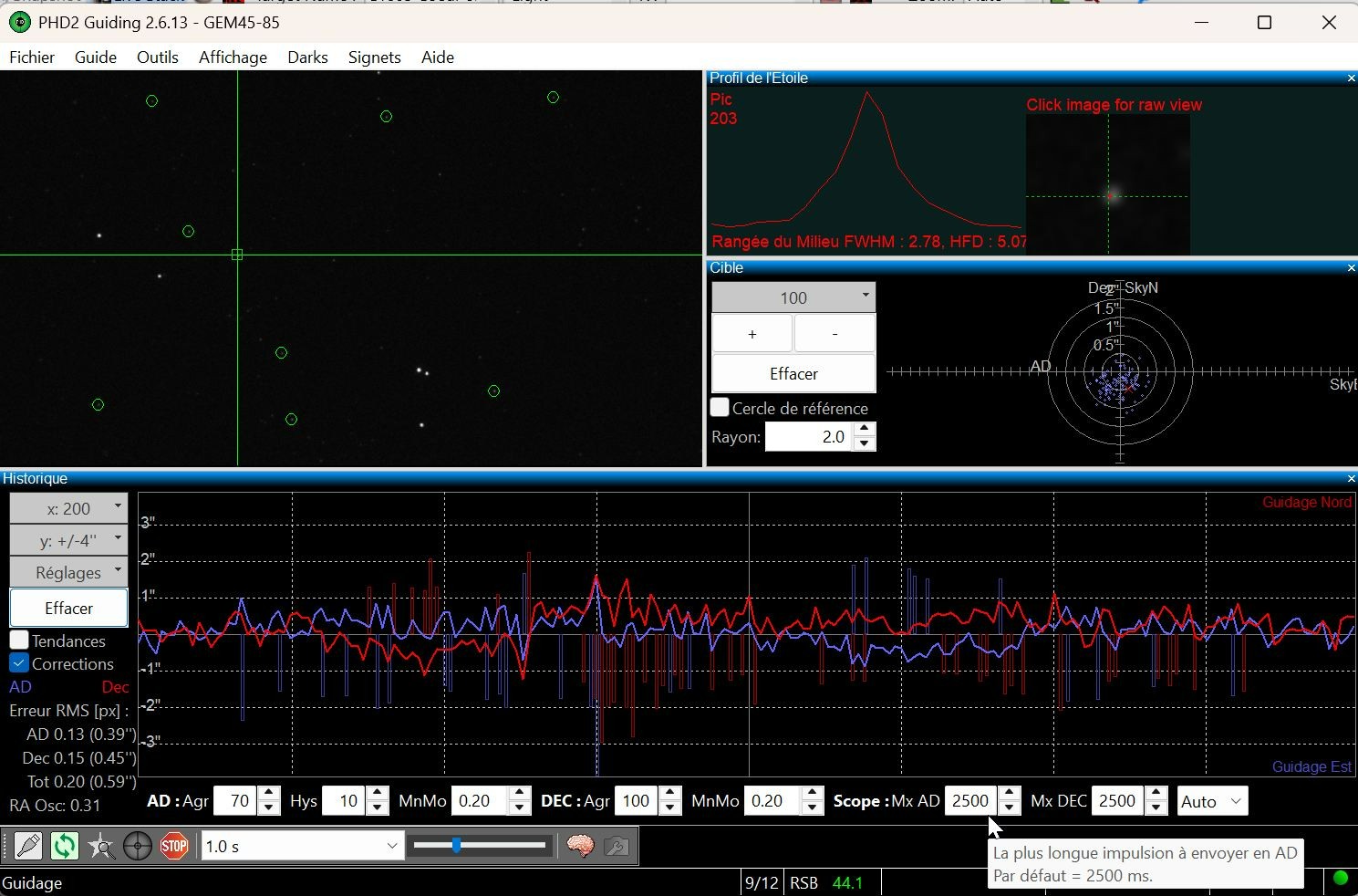

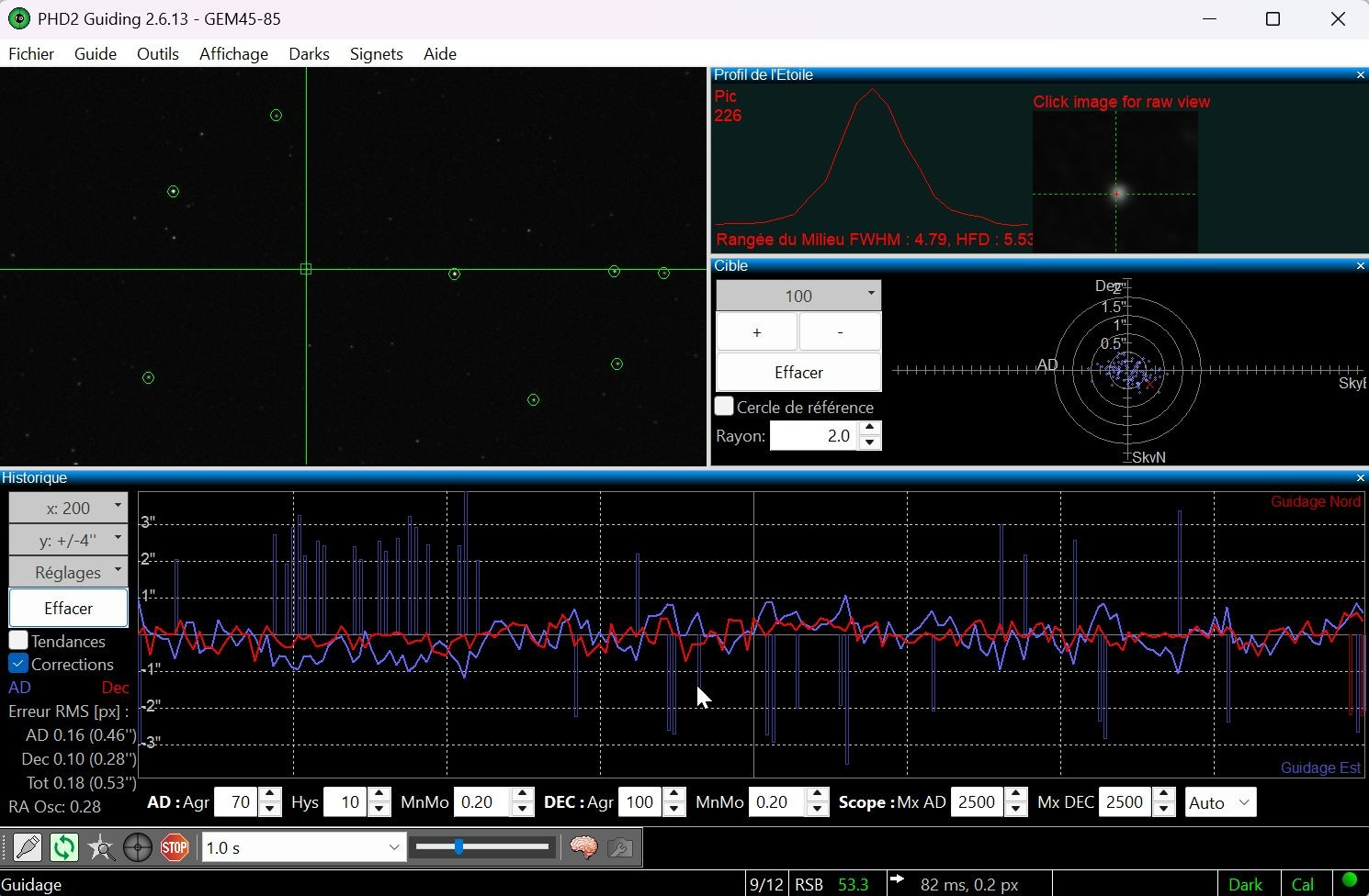

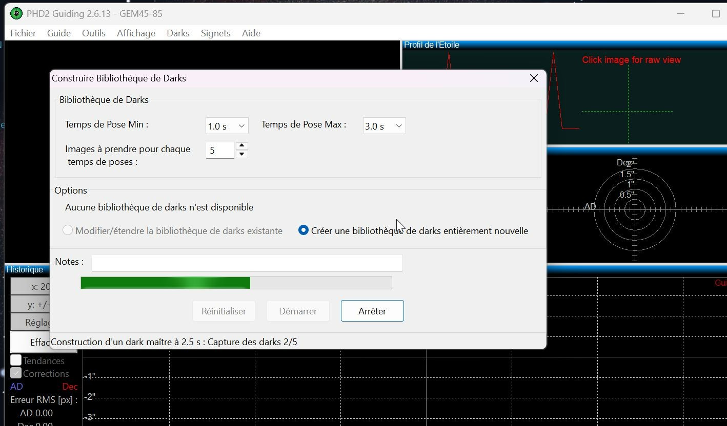

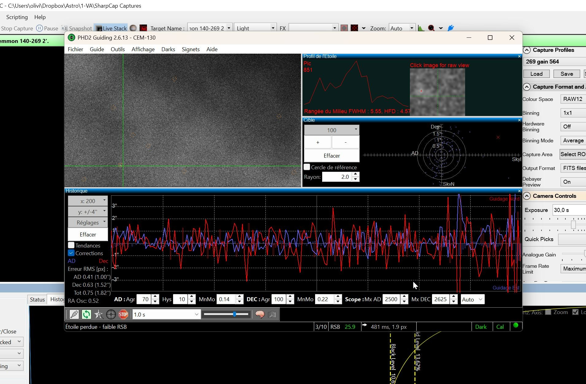

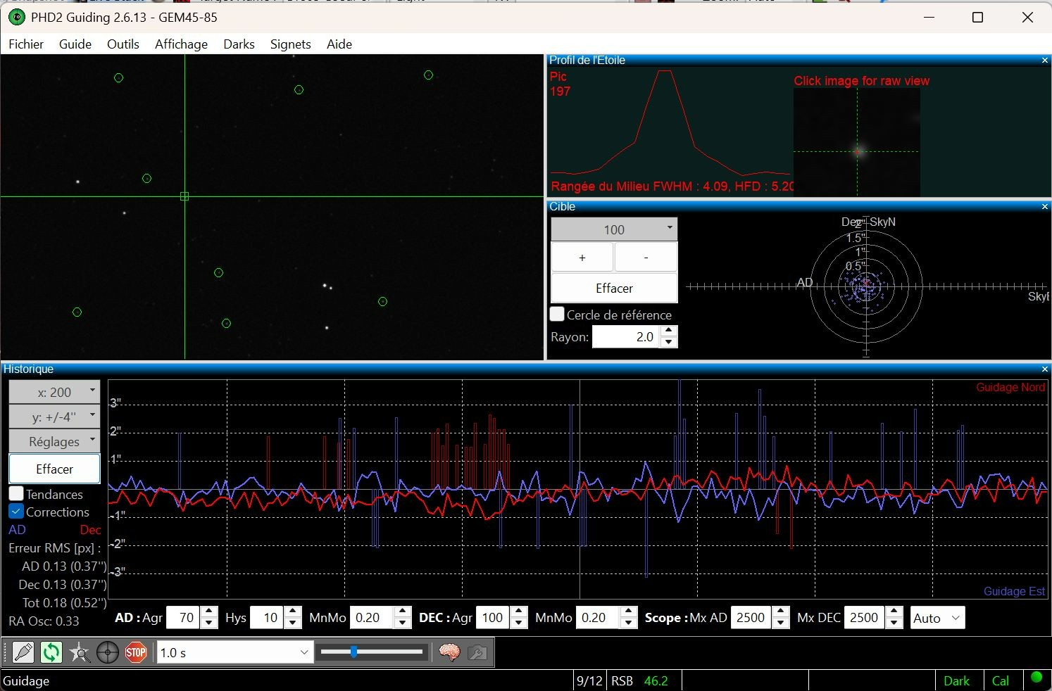

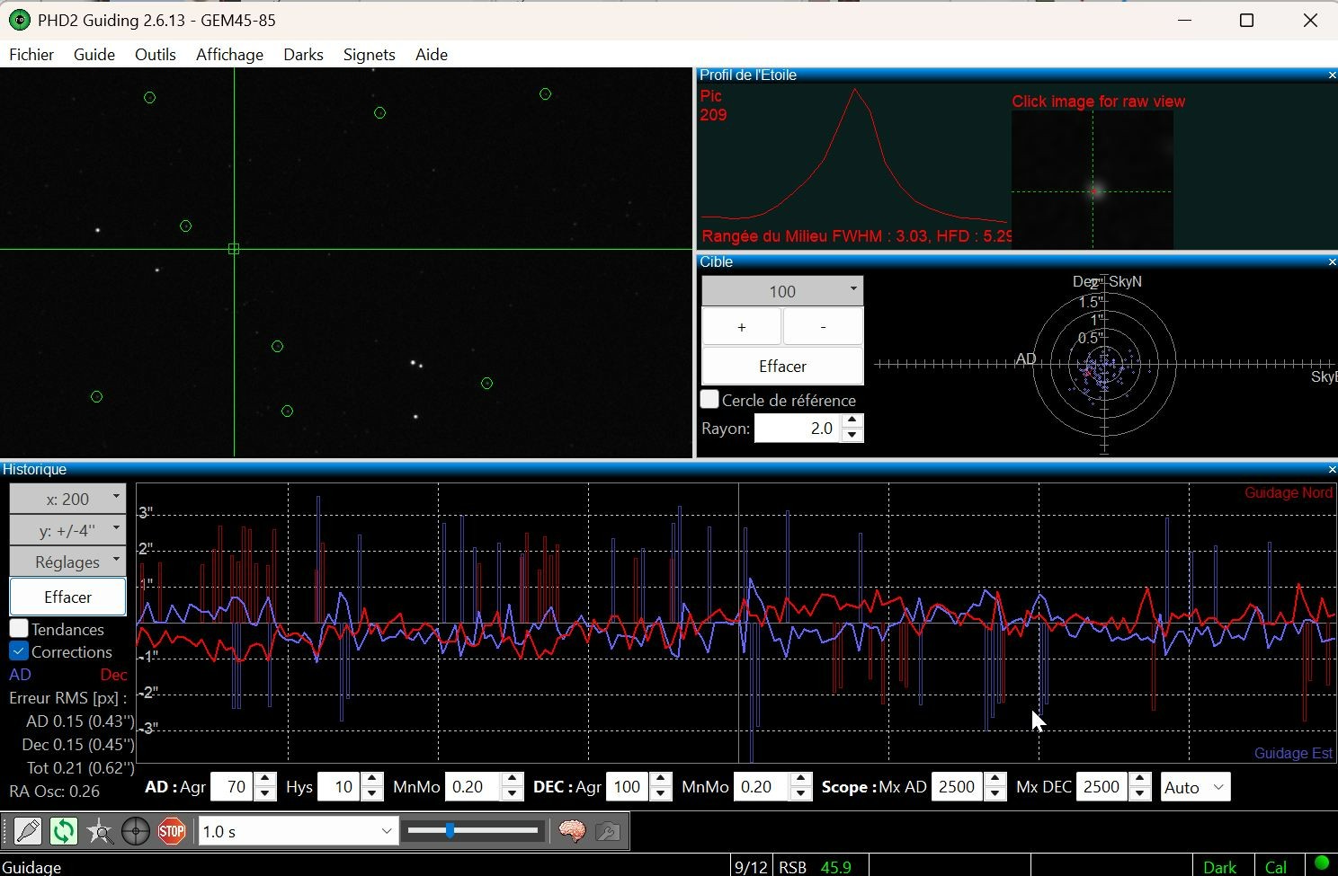

Je lance PHD2, et donc, "normalement" : il ne trouve plus la caméra (c'est vrai que je l'ai changée)... Impossible de lui connecter sans recréer un profil... donc, je crée un profil (c'est vrai, je n'ai que ça à faire dans mes 2h de "trou de nuages") :twisted: :twisted: :twisted:
Avec création des darks...
Et calibration...
Raaaaaaaaaaaaaaaaaaaaaaaaaaaaaahhhhhhhhhh !!!!! :shifty:
Enfin, ça fonctionne !!! Eh bé !!!!

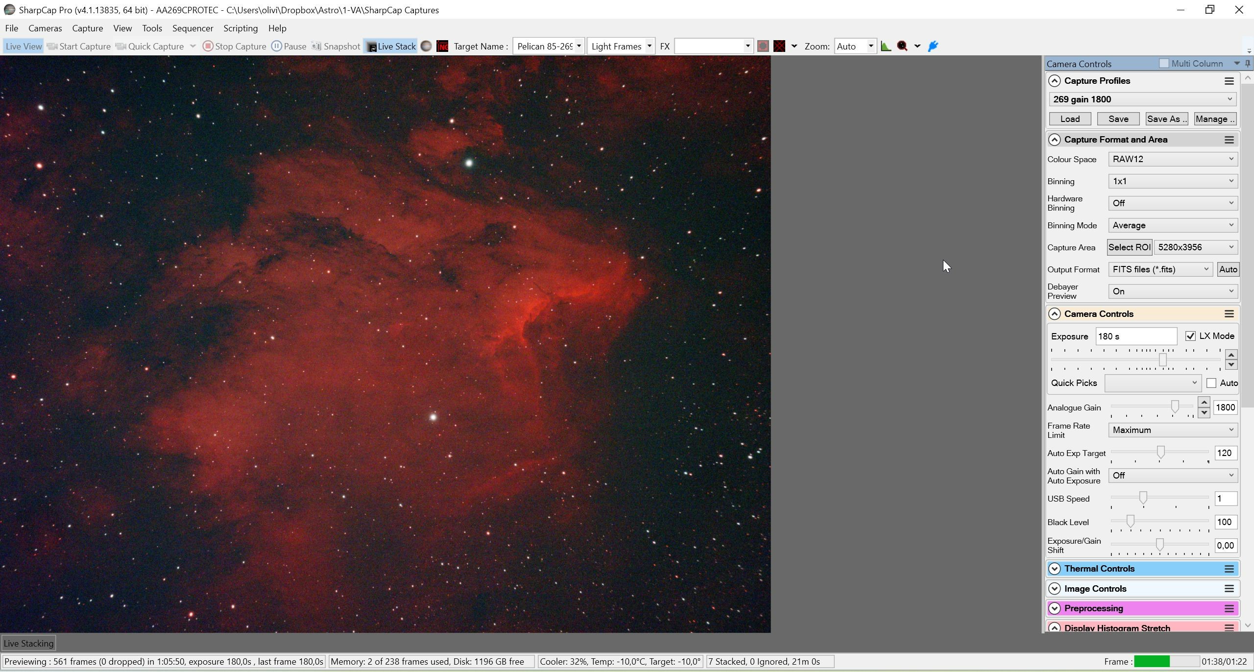

Et donc, mon Pelican, en 7x180s (21mn, le temps d'écrire le roman ci-dessus) :
Sauf que... je viens de me rendre compte que je n'ai pas fait de flats !!!... :ninja: Bon... ça a l'air bien quand même... :pray:

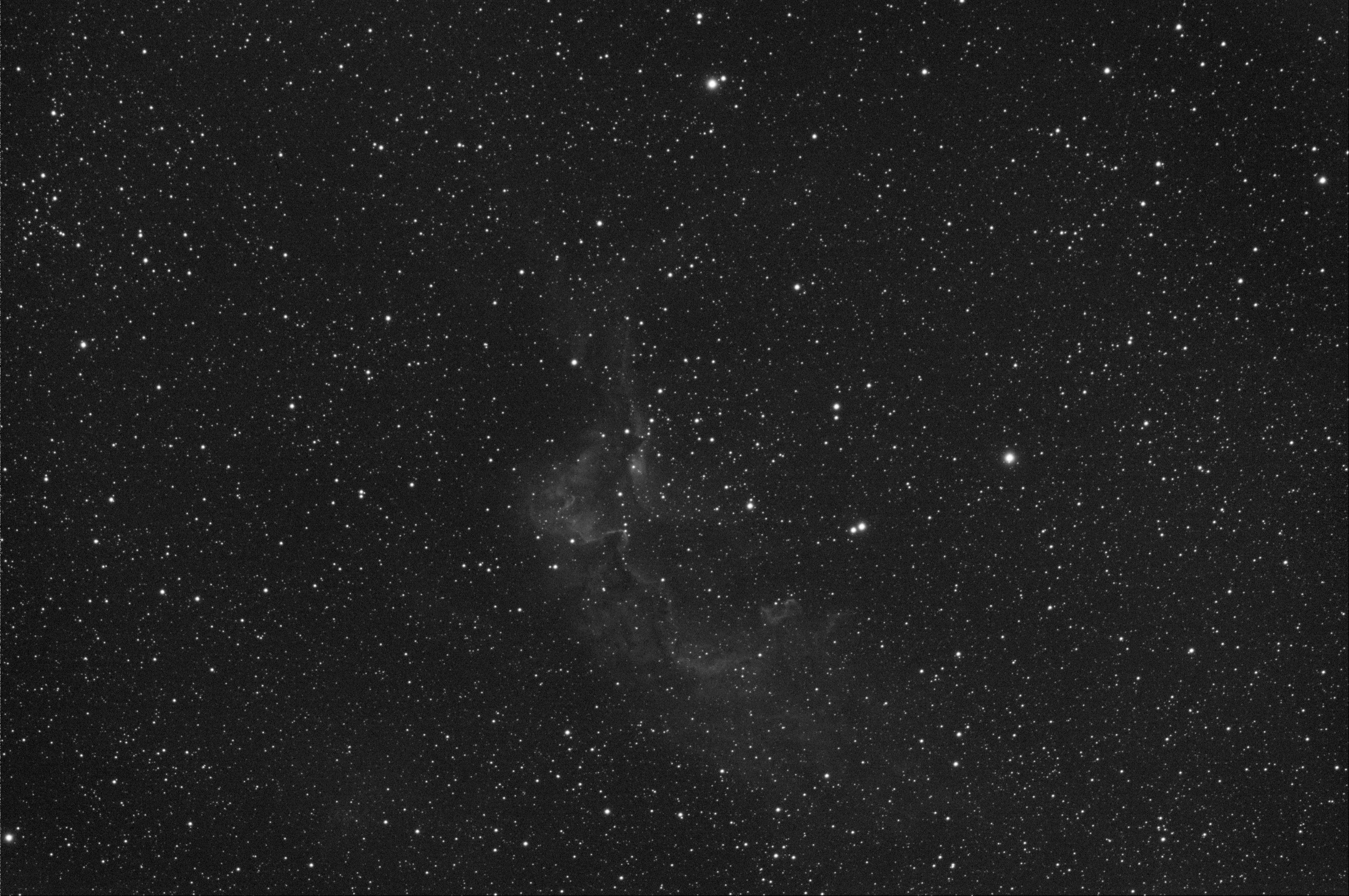

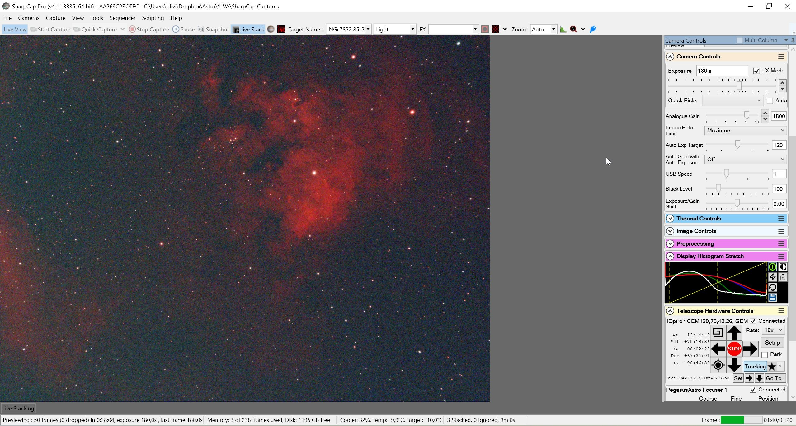

NGC7822... la nébuleuse du "point d'interrogation" (??)... Ok... Voyons voir...
3x180s
On voit un peu quelque chose...

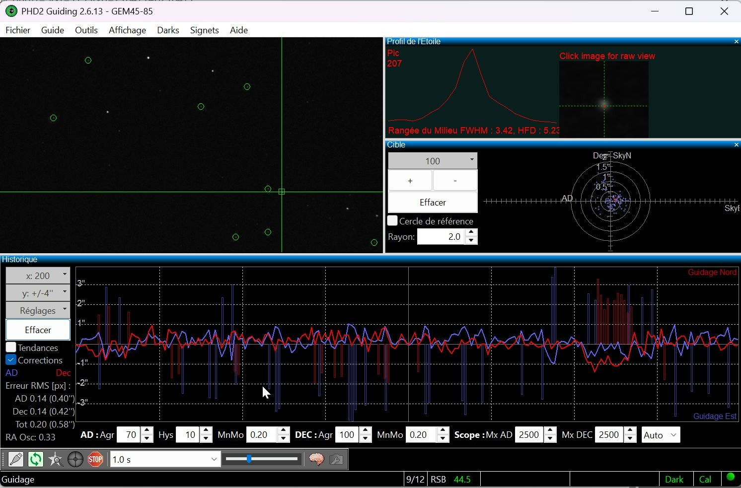

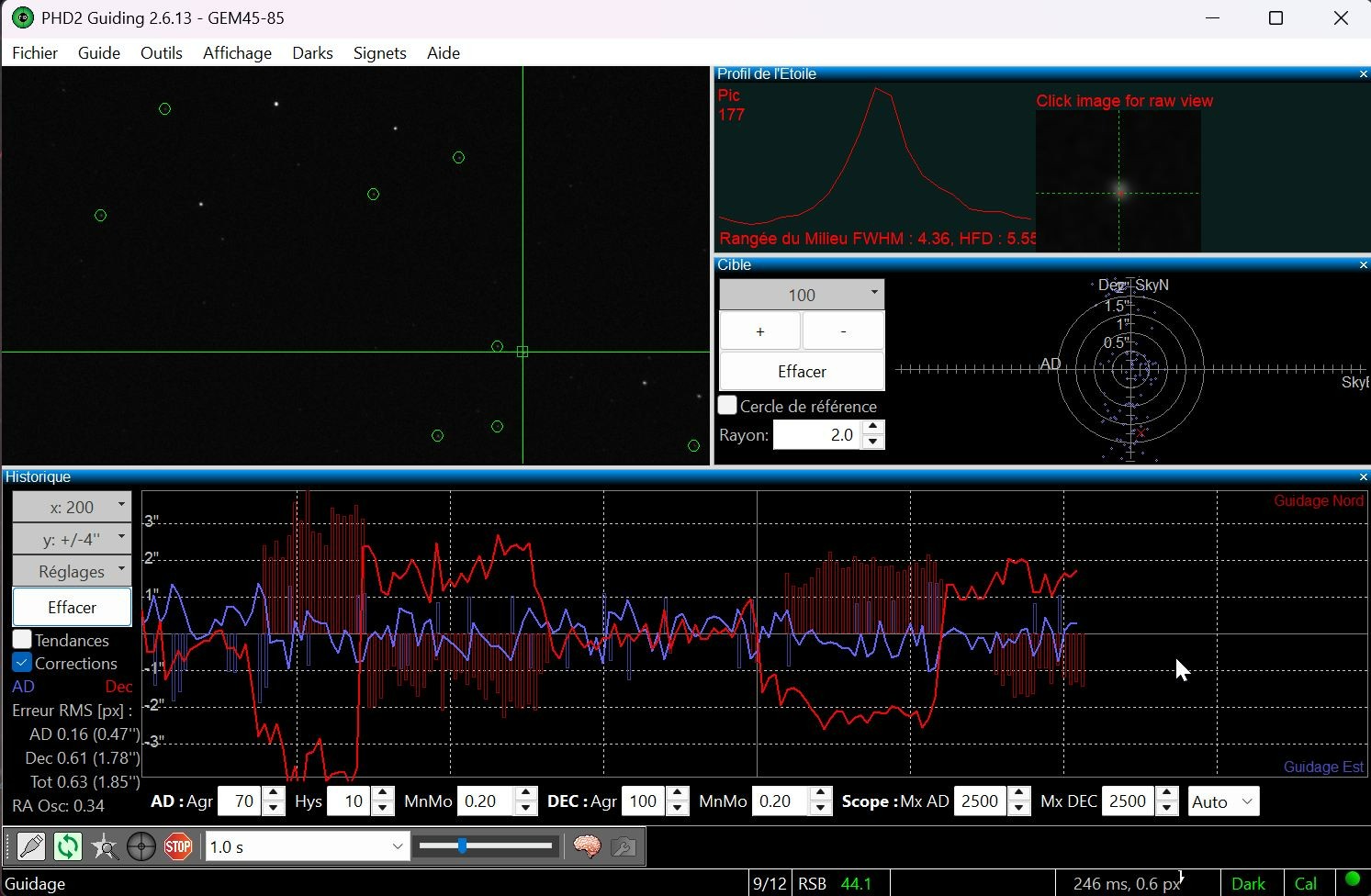

PHD2 a eu du mal, au début, j'avais ça :
:shock: :shock: :shock:
Et puis, ça s'est calmé tout seul :
2025-10-31 21_22_41-SharpCap Pro (v4.1.13835, 64 bit) - AA269CPROTEC - C__Users_olivi_Dropbox_Astro_.jpg
Je suis à 1,33" d'échantillonnage (pour 1,36" de résolution de la lunette) donc ça va.
4x180s (12mn)... ce n'est pas grandiose, comme cible. Peut-être en SHO ?

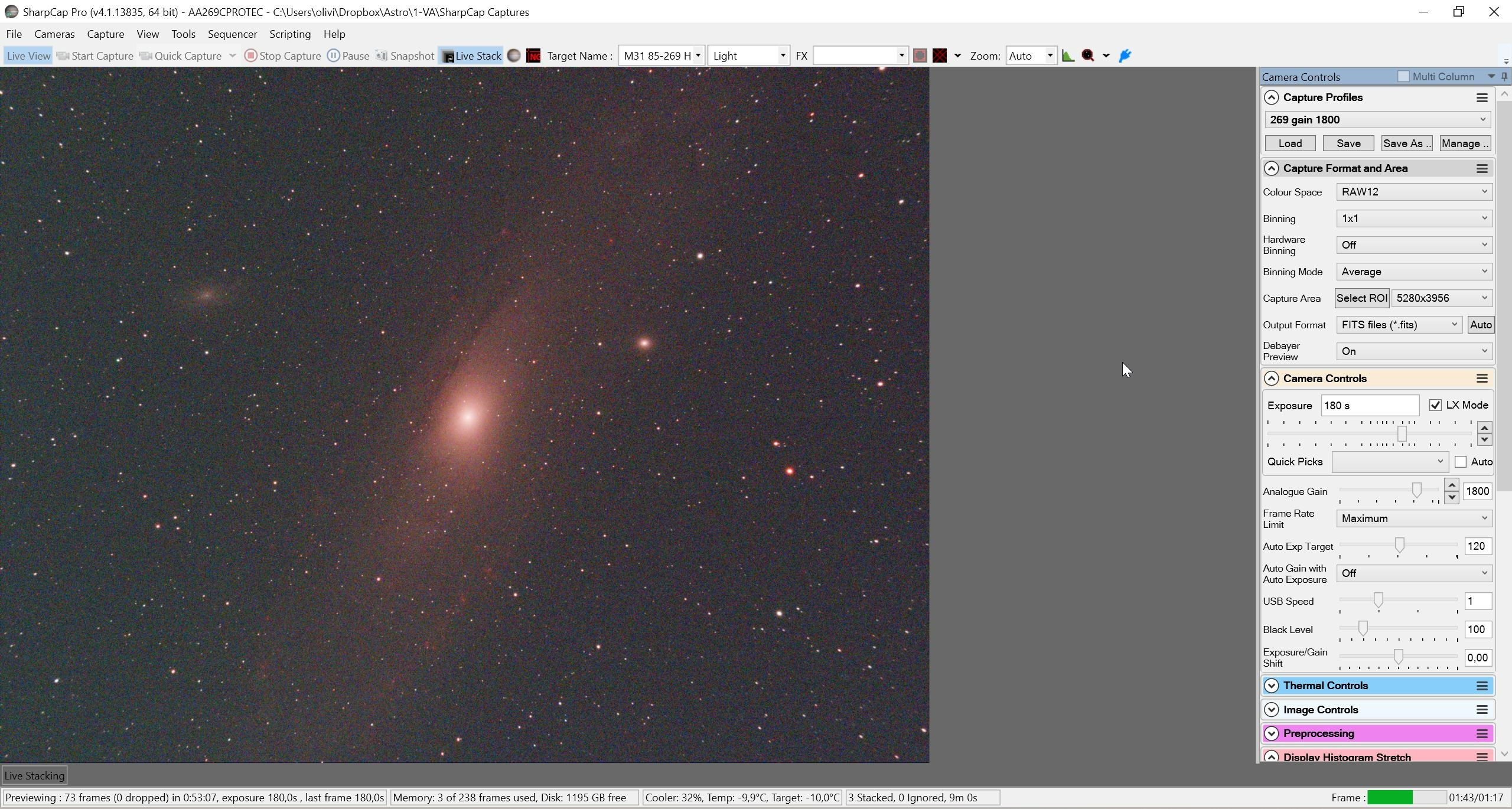

J'aurais bien aimé voir M31, qui commence à sortir des arbres... Mais je n'ai pas la MAP avec le filtre Clear... et donc obligé de la cibler avec le filtre Ha...
1ère pose... normal :
2025-10-31 21_39_49-SharpCap Pro (v4.1.13835, 64 bit) - AA269CPROTEC - C__Users_olivi_Dropbox_Astro_.jpg
Je relance ;)
Mais bon, M31 toute rouge, ce n'est pas top. J'ai laissé le cadrage comme il est tombé, de toute manière...
3x180s

Bon, les nuages se sont évaporés, je ne les vois plus... Mais PHD2 bipe en continu... donc, il doivent bien être là...
J'ai vérifié la MAP, mais elle était encore bonne. Donc, c'est bien le ciel qui remue dans tous les sens.
Il y a 2mn, j'étais à 1,8" :shock: et maintenant en dessous de 0,6"...
Je tente un coup d'oeil malgré tout à la nébuleuse du Coeur... mais avec des poses de 180s, dur dur !!
3x180s, cadrage de précision grâce à la méthode du grand spécialiste libanais Sahira Kommssatomb :

Message par Olivier-Fantasy » 31 oct. 2025, 22:24
La petite TS85 en action, sur la GEM45 :
Admirez le "cable management" :mrgreen:

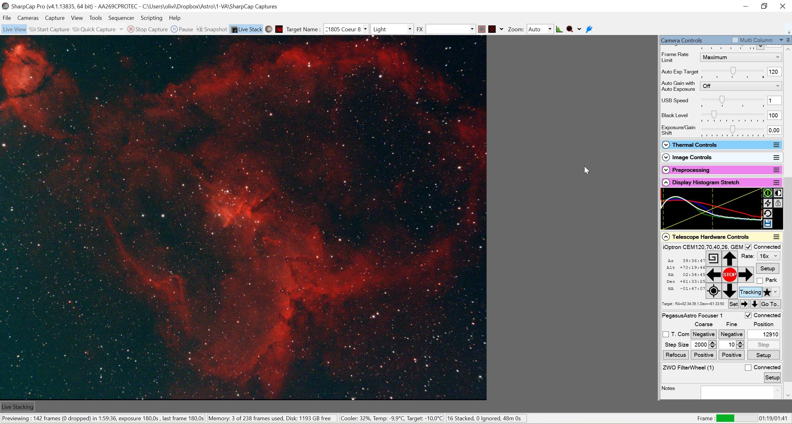

Message par Olivier-Fantasy » 31 oct. 2025, 23:29
Nébuleuse du Cœur - TS85 f/6 - Altair 269C - Altair Ha-OIII 6nm - 25x180s (75mn)
Guidage sympa
