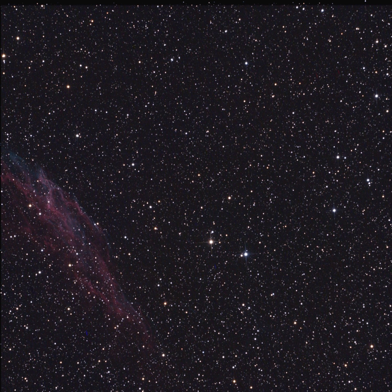

*NGC 6992* 62x16s

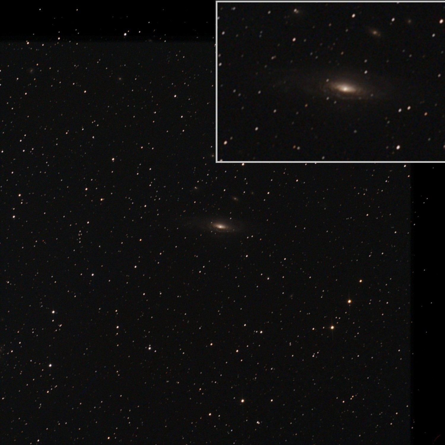

*NGC7331* 47x16s étoile tres patate , du vent ...

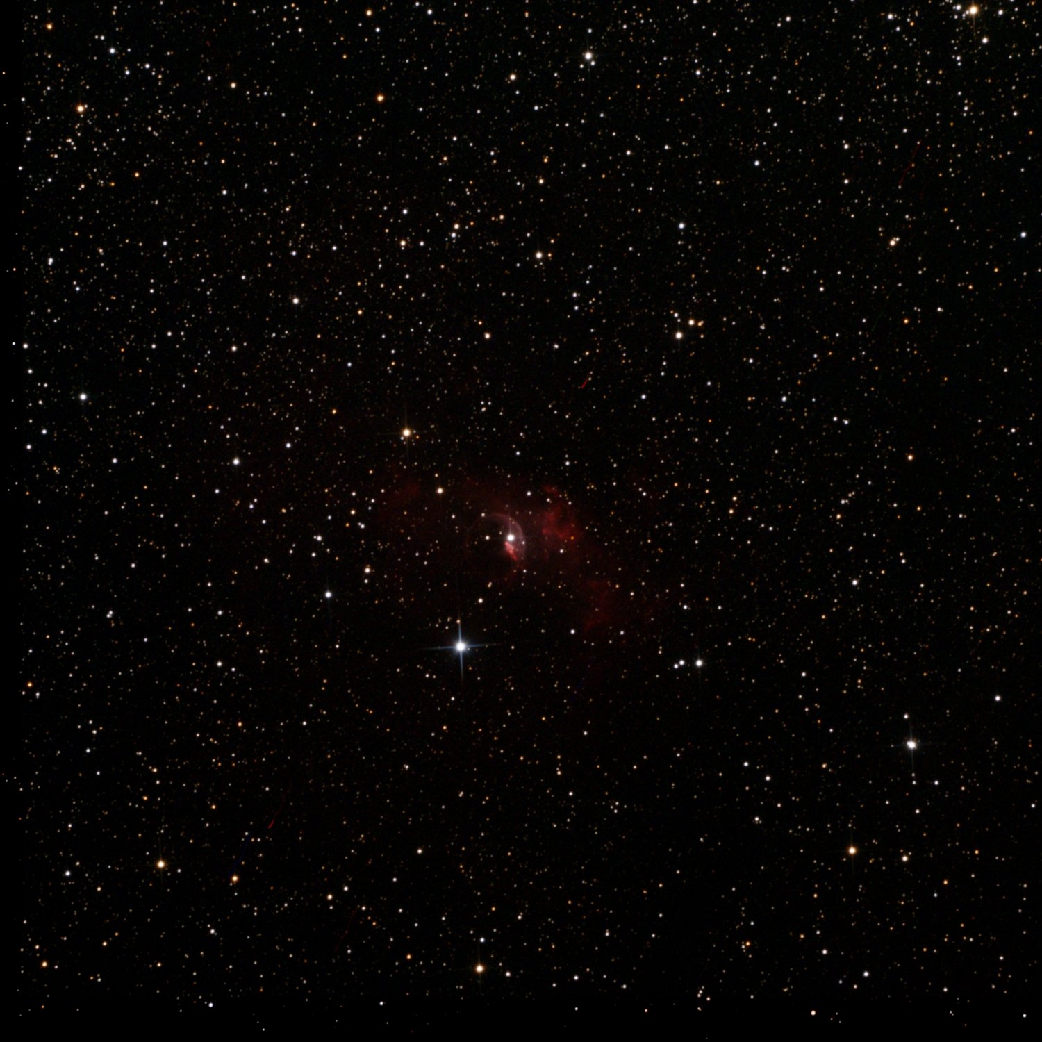

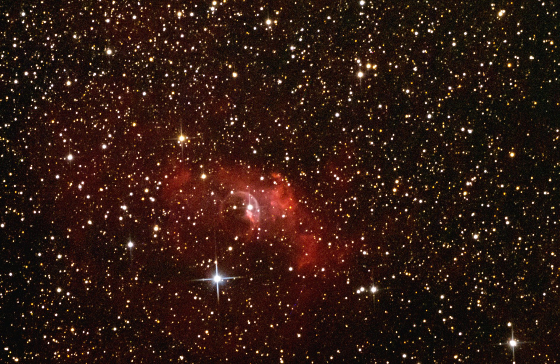

La Bulle *NGC 7635* 50x16s
Crop amélioré

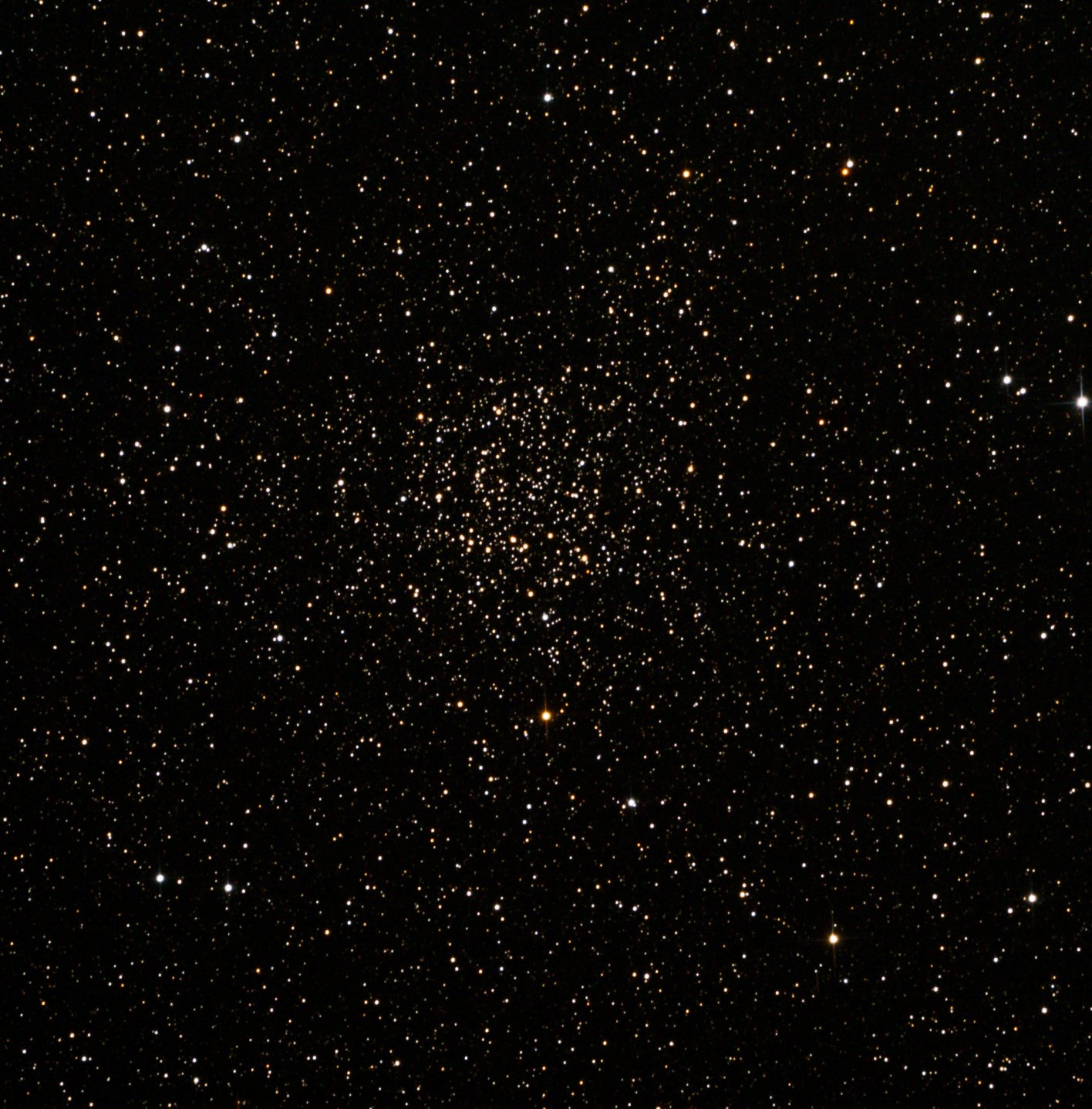

Rose de Caroline - Dédicace a une adepte - *NGC 7789* 16x16s

Je suis plus préoccupé par les écart entre mes 2 ordis , je me suis servi de celui de stack pour poster , sur celui ci les images me semble sombres , reste a savoir comment c'est perçu chez vous ?.
La bulle ci dessus revue en luminosité sur cet ordi . ( C'est un crop RETOUCHE )

Message par Poussin » 05 sept. 2021, 20:09
04 sept. 2021, 19:42
sur mon tél, ya bien une différence.
Celle là est beaucoup plus claire et colorée, on voit la bulle en entier. Sur l'autre, c'est plutôt une demi bulle, et on distingue un peu l'autre moitié
VA ASI 533 MC - kawa -
Message par clouzot » 05 sept. 2021, 20:19
Poussin a écrit : ↑
Il faudrait un moyen terme entre les deux versions. La première est trop sombre, la seconde le signal est un peu trop tiré et ça fait remonter le bruit (mais on a bien plus de choses dans le champ, aussi)
Messages : 5064
Message par Ubuntu » 05 sept. 2021, 20:47
Ouaip ta 2e est quand même bien meilleure :clap: :clap: :clap:
Message par kawa » 05 sept. 2021, 21:15
Merci à vous , ce qui veut dire que SH2-101 chez vous il n'ya quasi rien :o
Bon je parle des SaS pas des crop retouchés , j'ai tiré la luminosité /constraste .
Je m'en doutais , j'ai posté sur l'ordi de stack pensant être au plus proche de la réalité vue , sauf qu il est reglé beaucoup trop clair donc je stack trop sombre .
C'était pourtant bien .. ( comme quoi doit suffire de tirer un peu la luminosité des photos - bon moins que la deuxième éclaircie rageusement )
Quand j'ai regardé le post sur l'autre ordi , je me suis dis oups .
Comme dirait le Général , la chie-en-lit :D

Message par clouzot » 05 sept. 2021, 22:08
La calibration des écrans c'est vraiment l'horreur, et en même temps je comprends (de Maître Steph) que c'est vraiment la base pour avoir un truc reproductible et qui marche chez tout le monde. Faut trouver la bonne luminosité (sur mon mac je baisse carrément à 50% du max possible, et encore ça doit pas être optimal...)

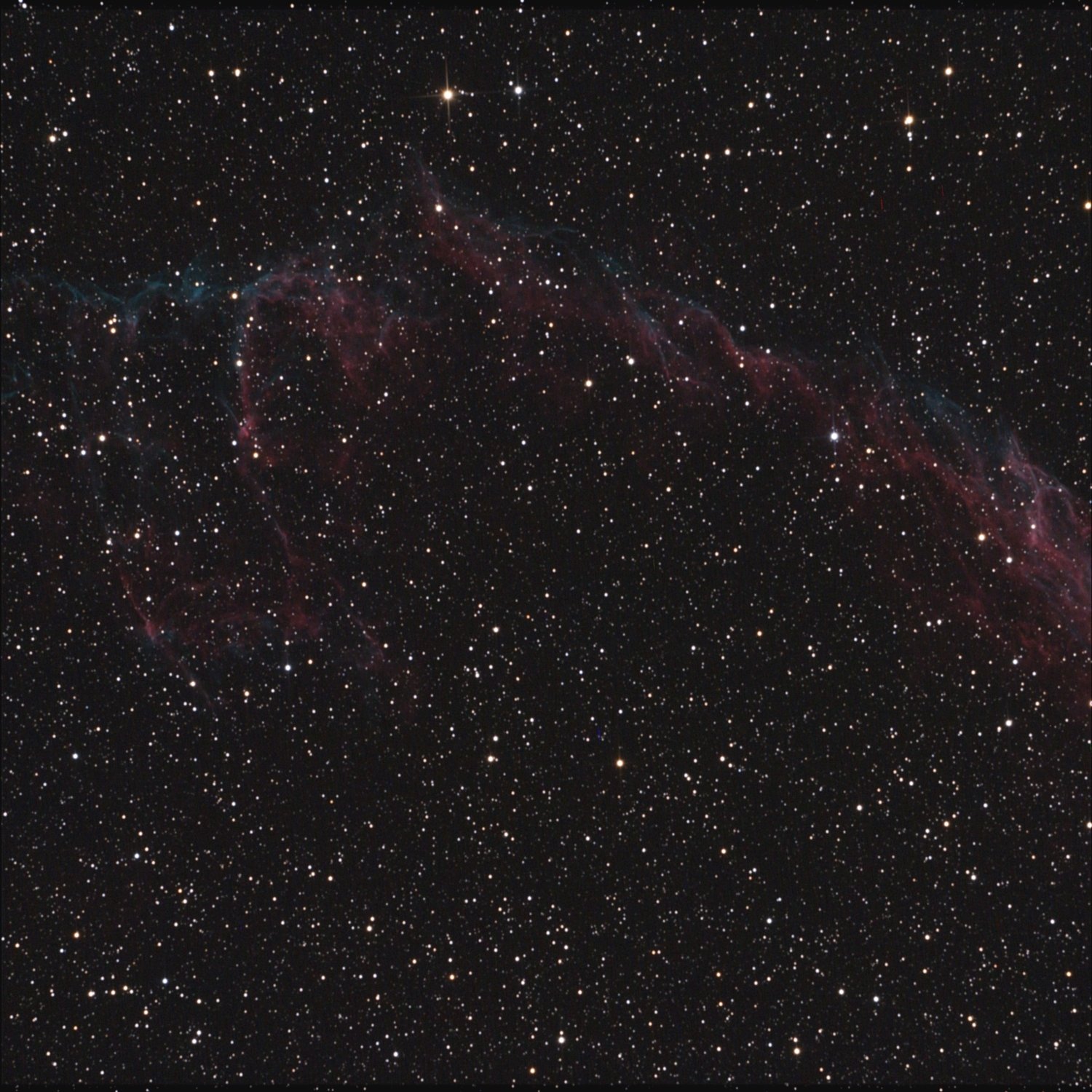

Il n'y a pas grand chose , les prises sont dans le Cygne .
Newt 150/750 + cam 533 - Filtre unique Ir/cut - AVX pas de guidage
En voyant 2 images faites sur NGC 6992 l' idée me vient ce soir de tenter un pano avec ICE.
1er stack Save as seen 77x16s
2 eme stack Save as seen 71x16s
Jeté des 2 images dans ICE , c'est magique 8-) , bon ok pas préparé du tout donc pour le centrage c'est pas top .
Je suis quand même ébahi, du coup je tire un peu les histo pour en voir un peu plus
Bon je me rends compte qu il faut pas trop bricoler lors des stacks sur SC , on peu percevoir une légère différence de couleur sur le pano
Je crois qu'on va faire mumuze avec ce truc :dance:
