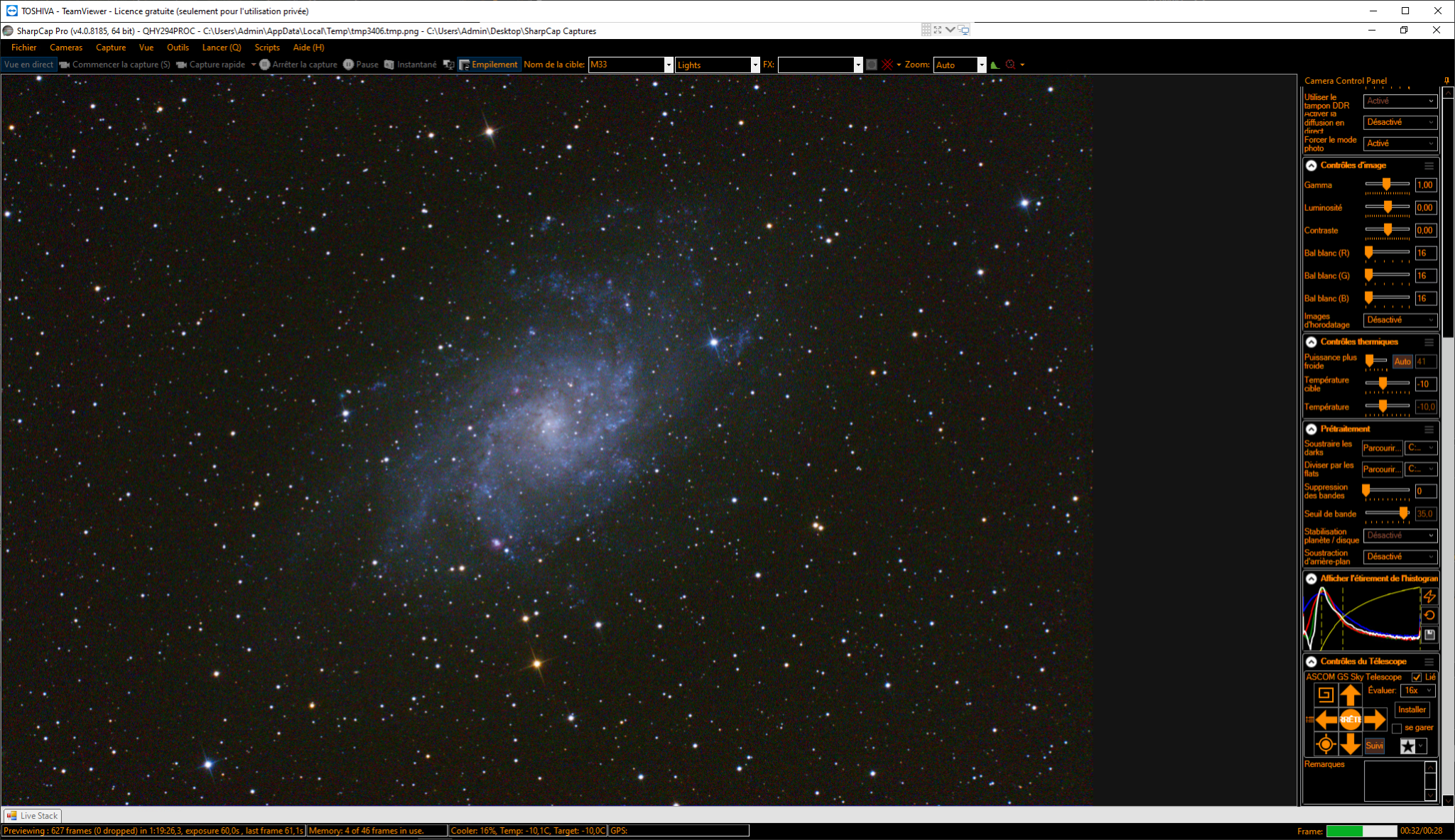

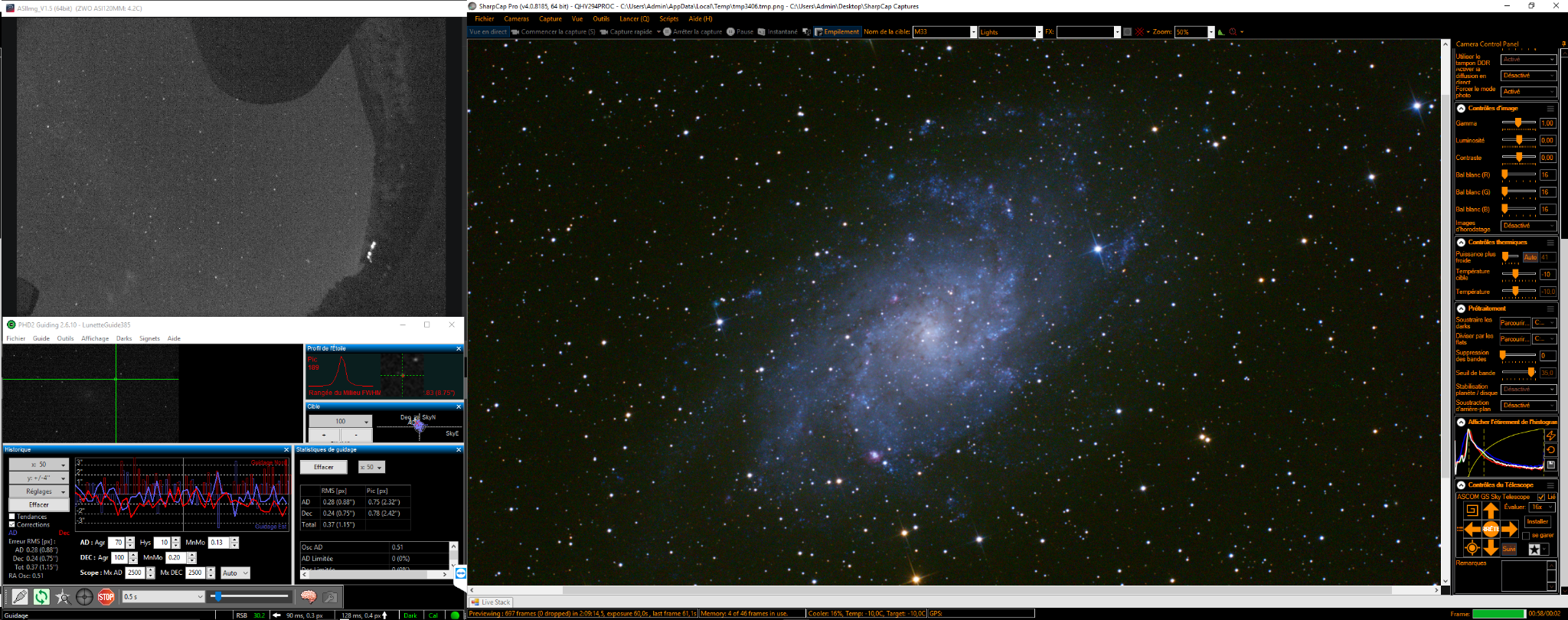

Soirée de tests entre les nuages et sous le vent. GSS reconfiguré, PHD2 semble OK (enfin pas tout le temps) et Stellarium installé et paramétré.
Il faut vraiment que j'installe ma monture autrement, sur du dur et que je stabilise mieux mes pieds pour que ça ne bouge plus pendant la MES ou en action. Il me faut rééquilibrer mon tube aussi. Je voulais tester si je pouvais avoir la place pour un sesto senso mais je ne pourrai pas rester avec l'ensemble PO/Cam perpendiculaire si je veux le poser et équilibrer le tout.
Je me pose quelques instants avec M33 histoire de profiter un peu avec une FWHM stable à 3.5 px, cap à l'Est, hauteur 57°, erreur de suivi 0.7" en AD et 0.9" en Dec
M33 15x60s gain 1601 offset 3 temp -10 dark+flat avec guidage
M33 28x60s gain 1601 offset 3 temp -10 dark+flat avec guidage
à 66%
M33 70x60s gain 1601 offset 3 temp -10 dark+flat avec guidage

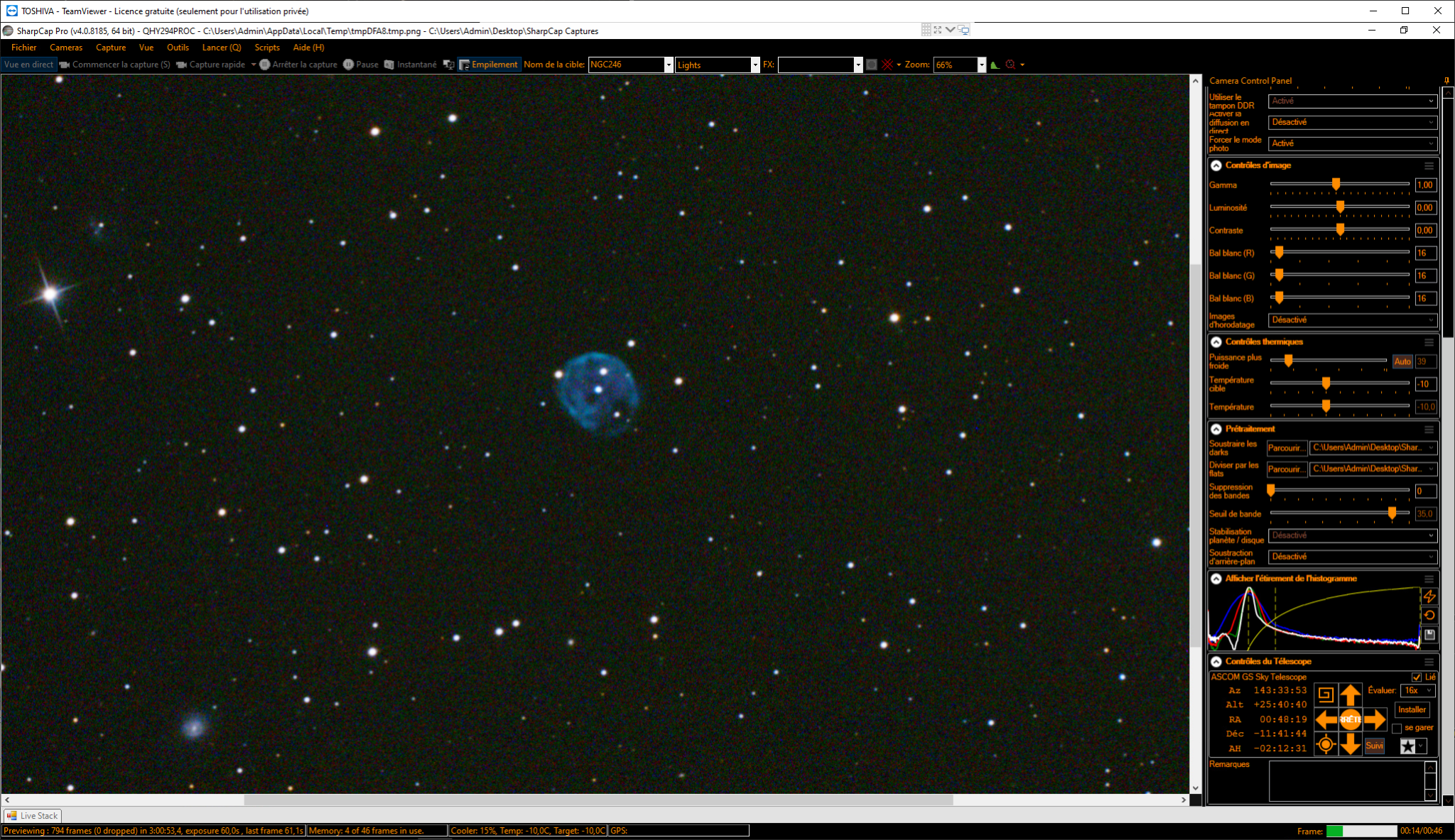

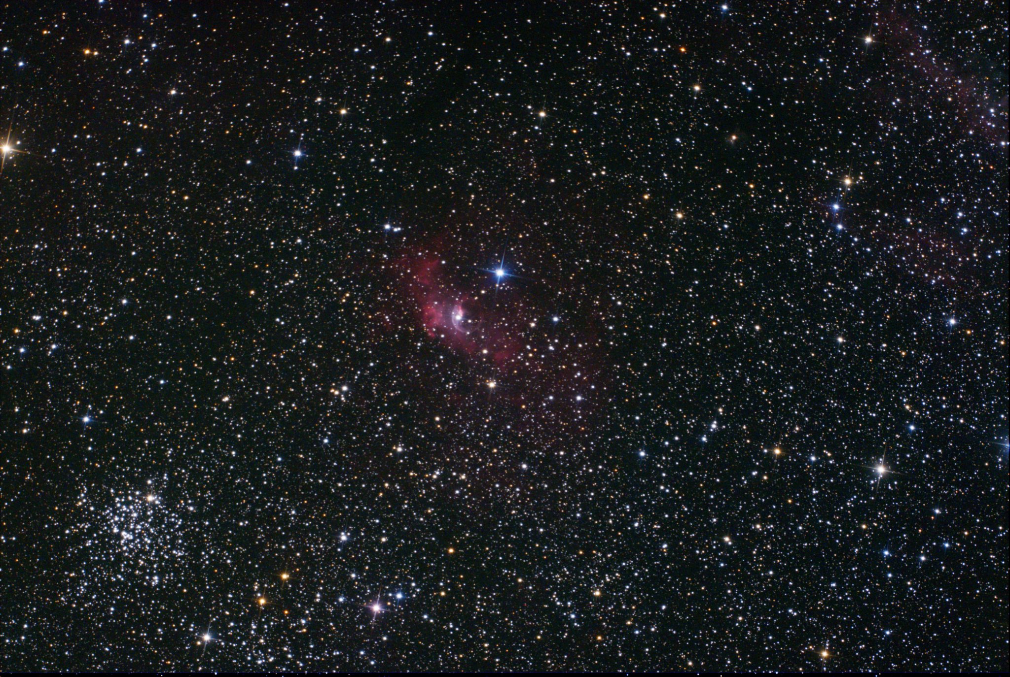

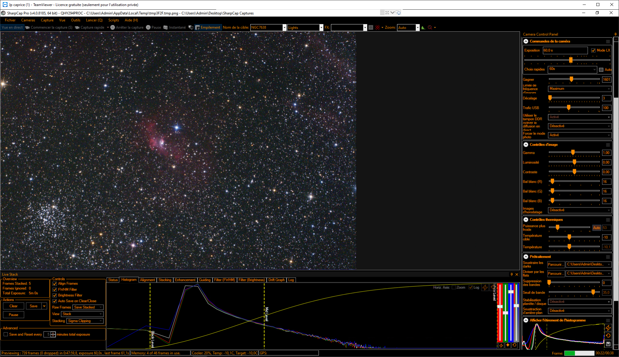

C'est reparti pour cette nuit. Je commence doucement avec la Bulle
C11/NGC7635 5x60s gain 1601 offset 3 temp -10 dark+flat avec guidage
Après 20 minutes
C11/NGC7635 20x60s gain 1601 offset 3 temp -10 dark+flat avec guidage
Je trouve mes étoiles toutes moches ce soir, mon suivi ne semble pas catastrophique pourtant. Je me demande si mon capteur est bien à la bonne distance de mon correcteur :think:
Je joins un SAS si jamais vous aviez une idée :pray:

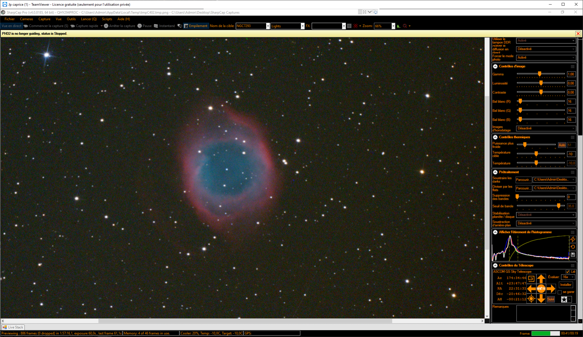

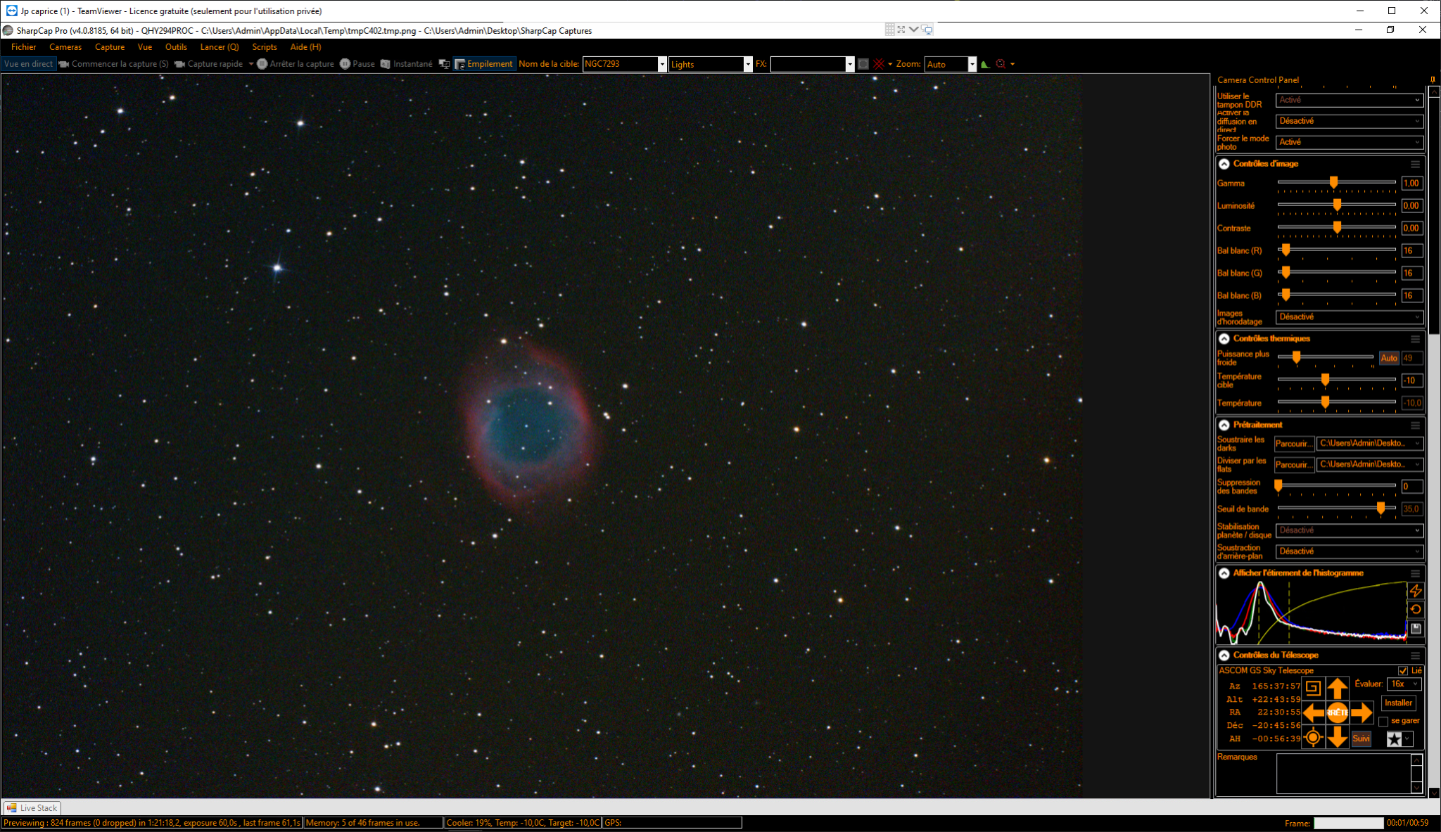

Je repars au Sud trouver l'Hélice
C63/NGC7293 5x60s gain 1601 offset 3 temp -10 dark+flat avec guidage
21 minutes avant de disparaitre derrière la montagne
C63/NGC7293 21x60s gain 1601 offset 3 temp -10 dark+flat avec guidage

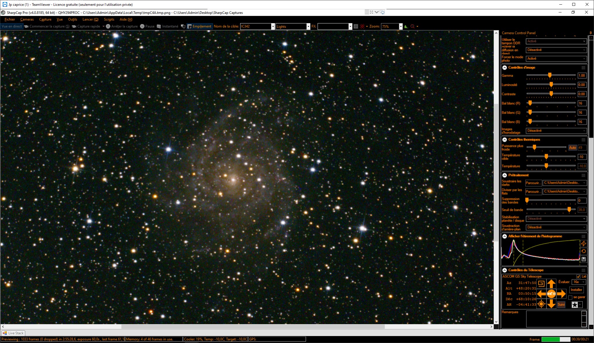

Message par Caprice » 01 oct. 2021, 00:09

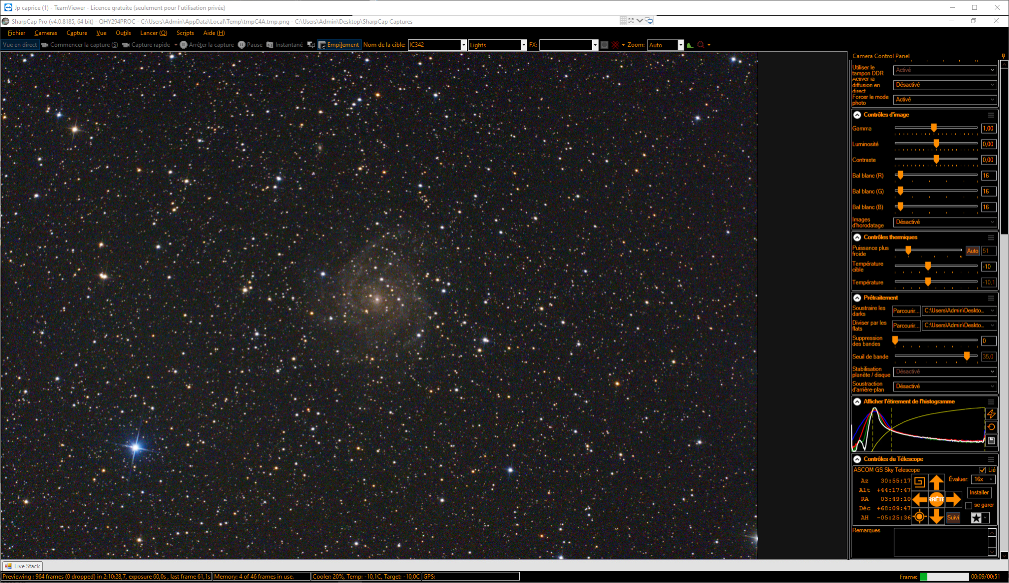

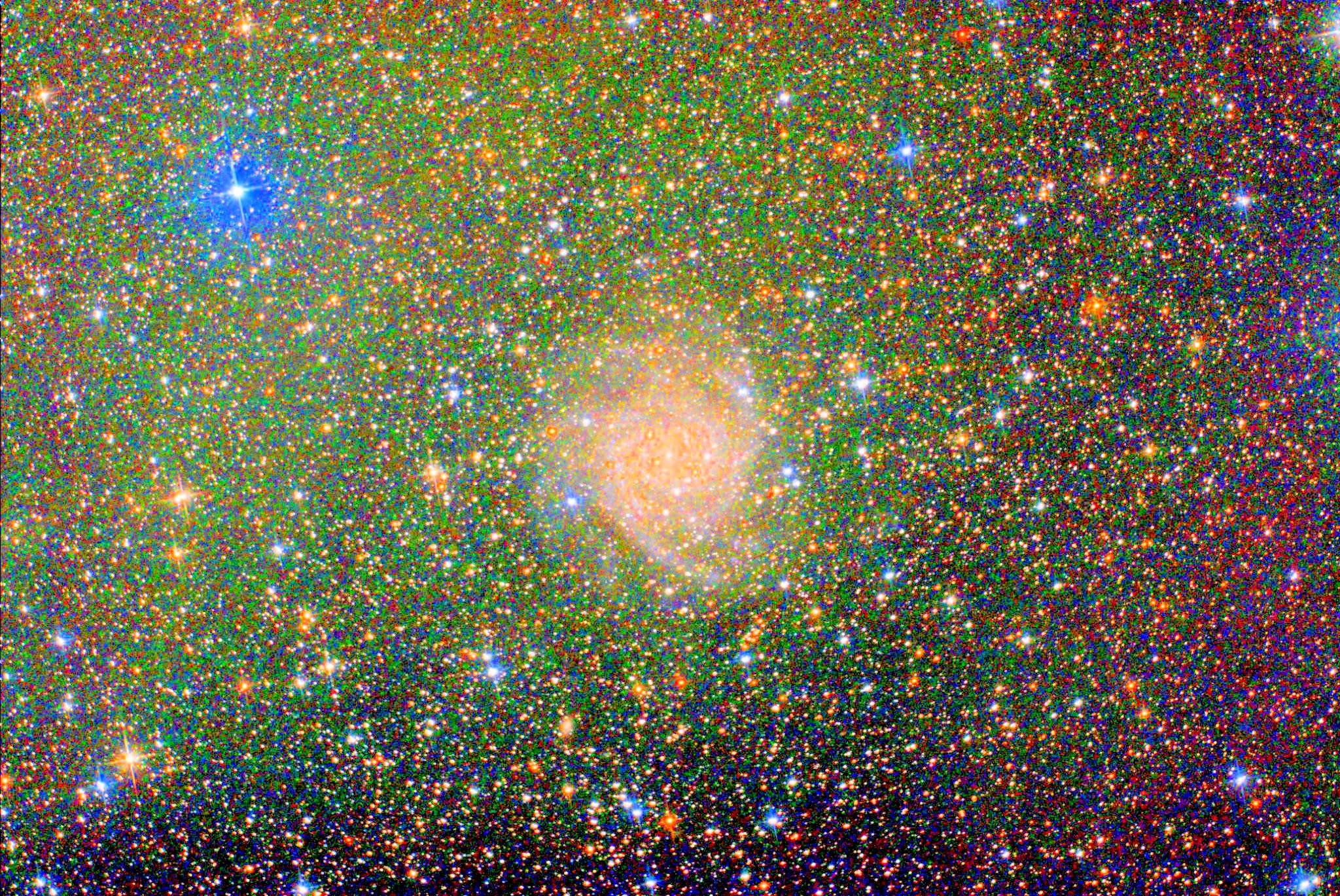

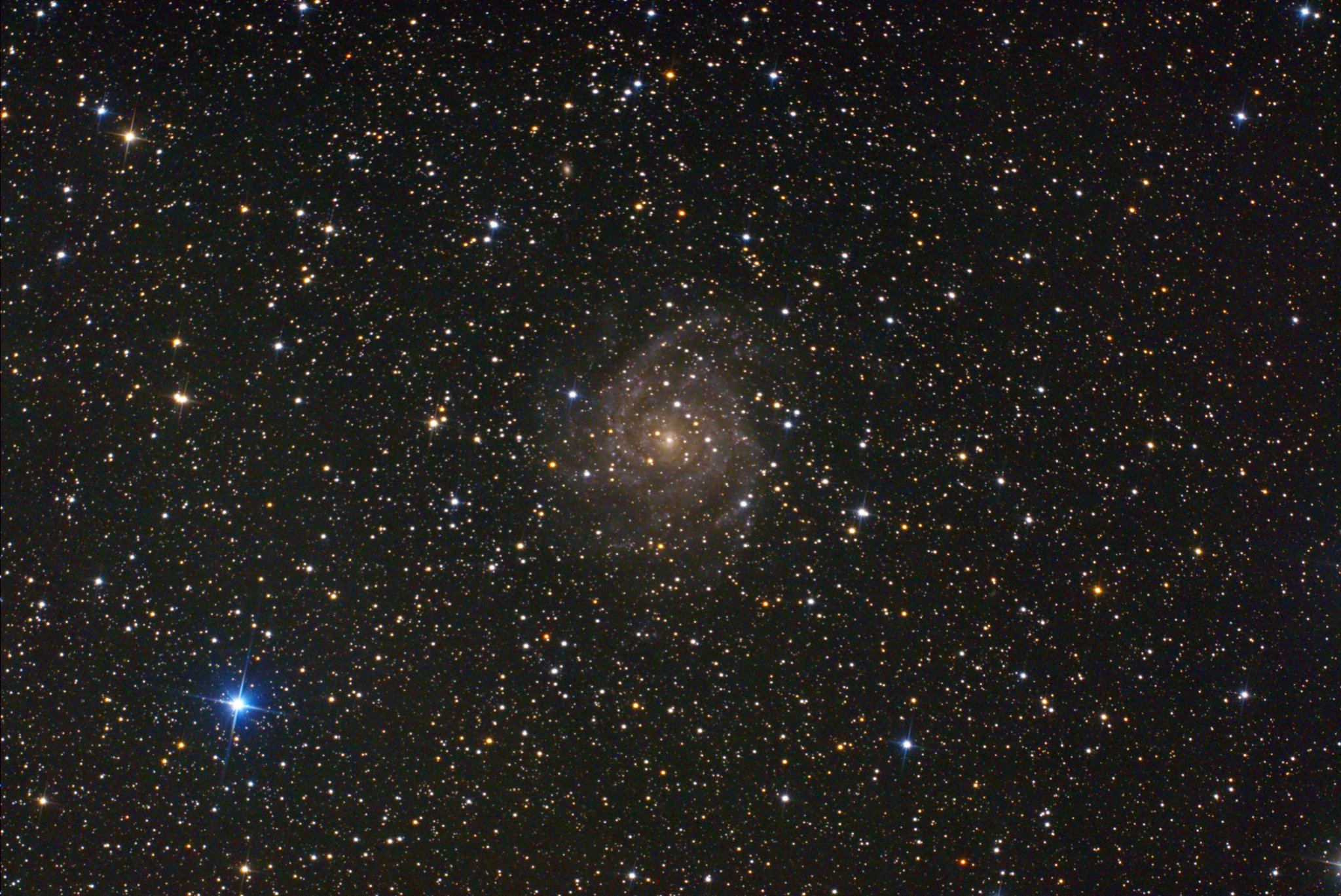

Retour Nord-Est et je viens revoir IC342 que j'ai eu du mal à faire apparaitre la dernière fois
C5/IC342 5x60s gain 1601 offset 3 temp -10 dark+flat avec guidage
46 minutes de poses
C5/IC342 46x60s gain 1601 offset 3 temp -10 dark+flat avec guidage
L'AVA "suite" de Caprice
Message par Caprice » 01 oct. 2021, 01:15
Je n'ai vraiment pas bien le coup d'œil mais je me demande si je en suis pas dans la cas "trop loin" :think: :doh:

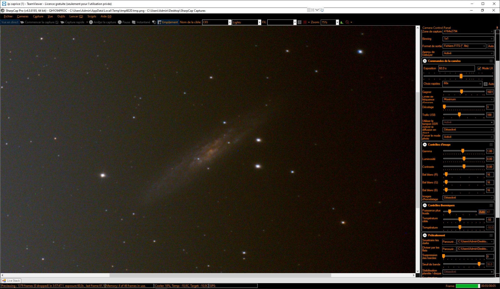

Je tente encore le sculpteur au raz de la montagne. L lunette guide est dans les arbres, ce sera donc sans guidage
C65/NGC253 dans les sapins 5x60s gain 1601 offset 3 temp -10 dark+flat sans guidage

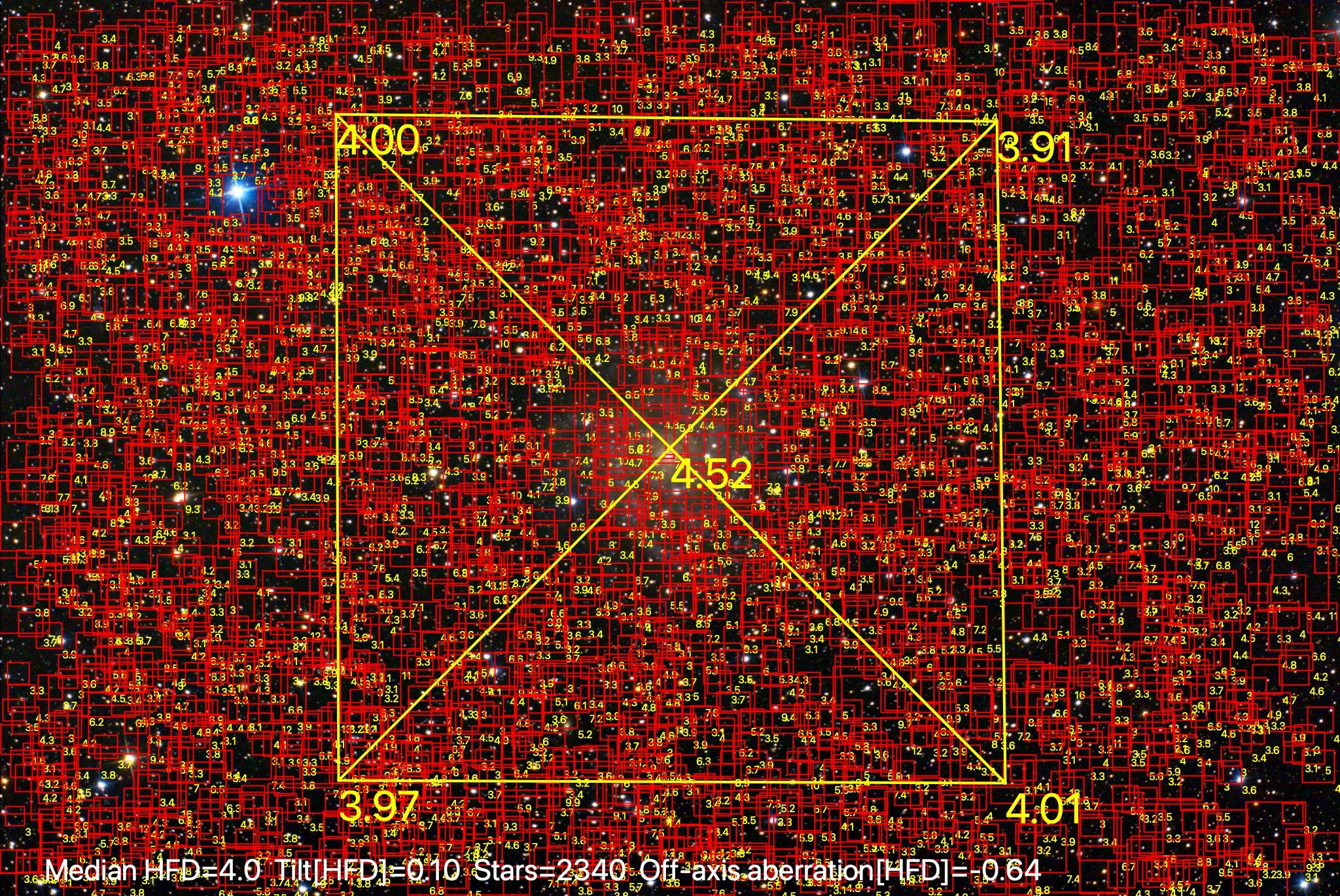

Message par Poussin » 01 oct. 2021, 11:16
Bonne soirée :clap:
Et un coup d'astap/ccd inspector pour y voir plus clair sur les etoiles ?
Message par Caprice » 01 oct. 2021, 12:30
Merci @Poussin . Oui il faut que je regarde comment utiliser ASTAP pour le diagnostique, le coût de la licence de CCD inspector étant un peu prohibitif :mrgreen:

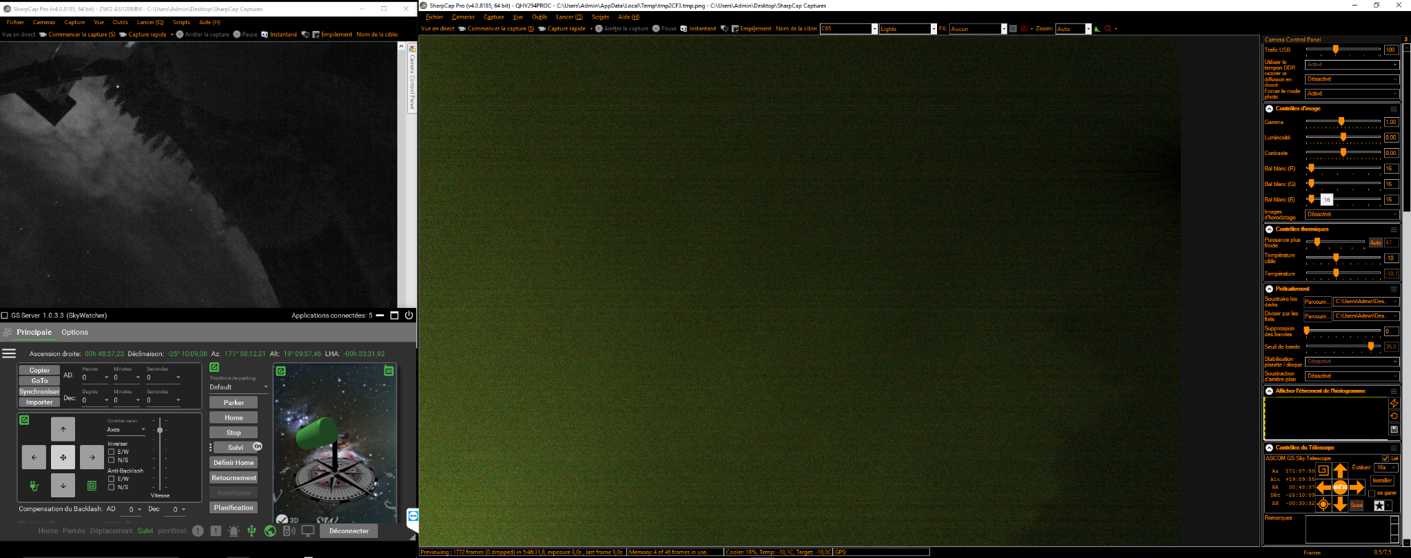

Message par Lavinch31 » 01 oct. 2021, 13:27
Je suis pas très a l'aise non plus avec ce genre d'analyse mais je trouve quel le defaut est plus présent sur la partie gauche de l'image . Je partirais plus sur du tilt . ( Je passerai ton/tes images dans ASTAP si tu veux en rentrant )
Message par clouzot » 01 oct. 2021, 14:01
ASTAP semble dire que c'est plutôt un souci de backfocus que de tilt :think:
En tirant sur l'histo, on a du gradient (plus lumineux dans le coin haut et gauche). As-tu une source de lumière qui pourrait donner ce gradient ?
Message par Lavinch31 » 01 oct. 2021, 14:16
Ah j'étais sur la bulle , mais le défaut devrait être le même après tout . Ce qui est certain c'est que je suis nul pour évaluer un défaut :lol:
Message par clouzot » 01 oct. 2021, 14:26
ASTAP peut aussi raconter n’importe quoi :D
Message par Lavinch31 » 01 oct. 2021, 14:47
01 oct. 2021, 14:26
ouai .. bon n'oublie pas que je fais de l'astro avec les papiers d'emballage, ça en dit long sur mes compétences :closedeyes:
Message par Caprice » 01 oct. 2021, 14:57
Merci à vous. :ave:
Pour le gradient, je pointais Nord Est donc ça pourrait venir de l'éclairage 24/24 de la station de ski à l'Est.

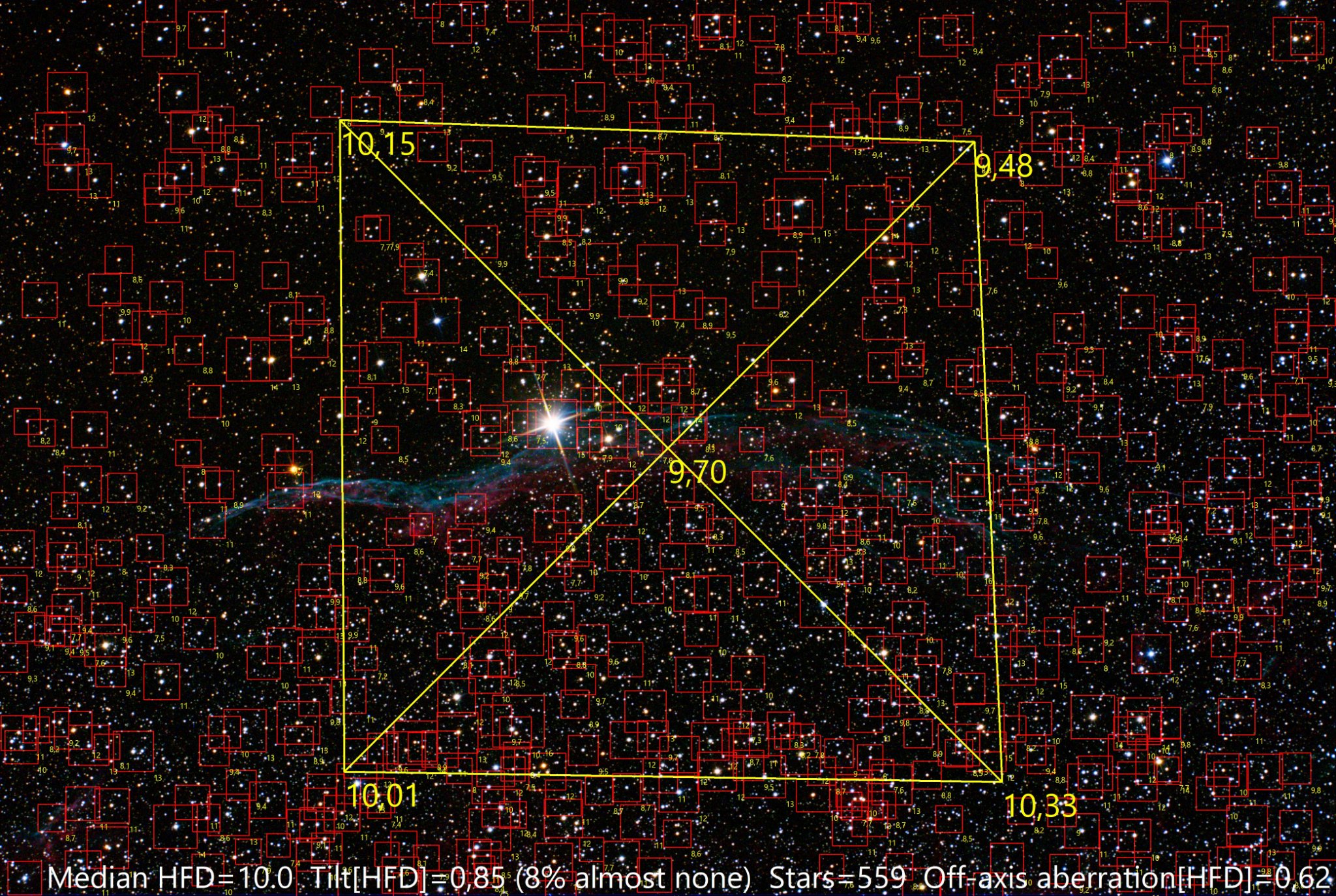

Je dois pouvoir raccourcir d'un millimètre pour tester, je n'ai pas de granularité inférieure dispo. J'espère que ça le fera :pray:
Message par Caprice » 10 oct. 2021, 21:13
Le ciel se dégage enfin et je peux tester mon nouveau "backfocus" avec mon correcteur de champ. Malheureusement, un vent terrible s'est levé avec le Soleil qui se couchait.

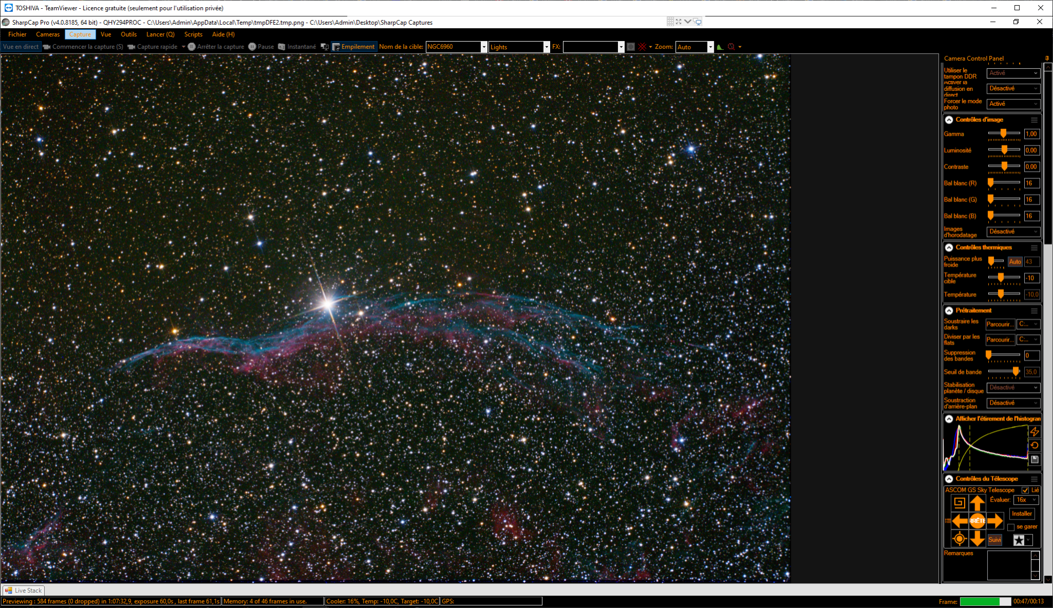

Première cible du soir après MES, MAP et Flat, le Balai de la Sorcière. Mes étoiles semblent un peu mieux mais c'est pas top encore, non ?
C34/NGC6960 5x60s gain 1601 offset 3 temp -10 dark+flat avec guidage
EDIT avec un SAS après 10 minutes
Je ne sais pas vraiment comment lire le test dans ASTAP :oops:
Message par Caprice » 10 oct. 2021, 21:49
La voici après 40 minutes
C34/NGC6960 40x60s gain 1601 offset 3 temp -10 dark+flat avec guidage

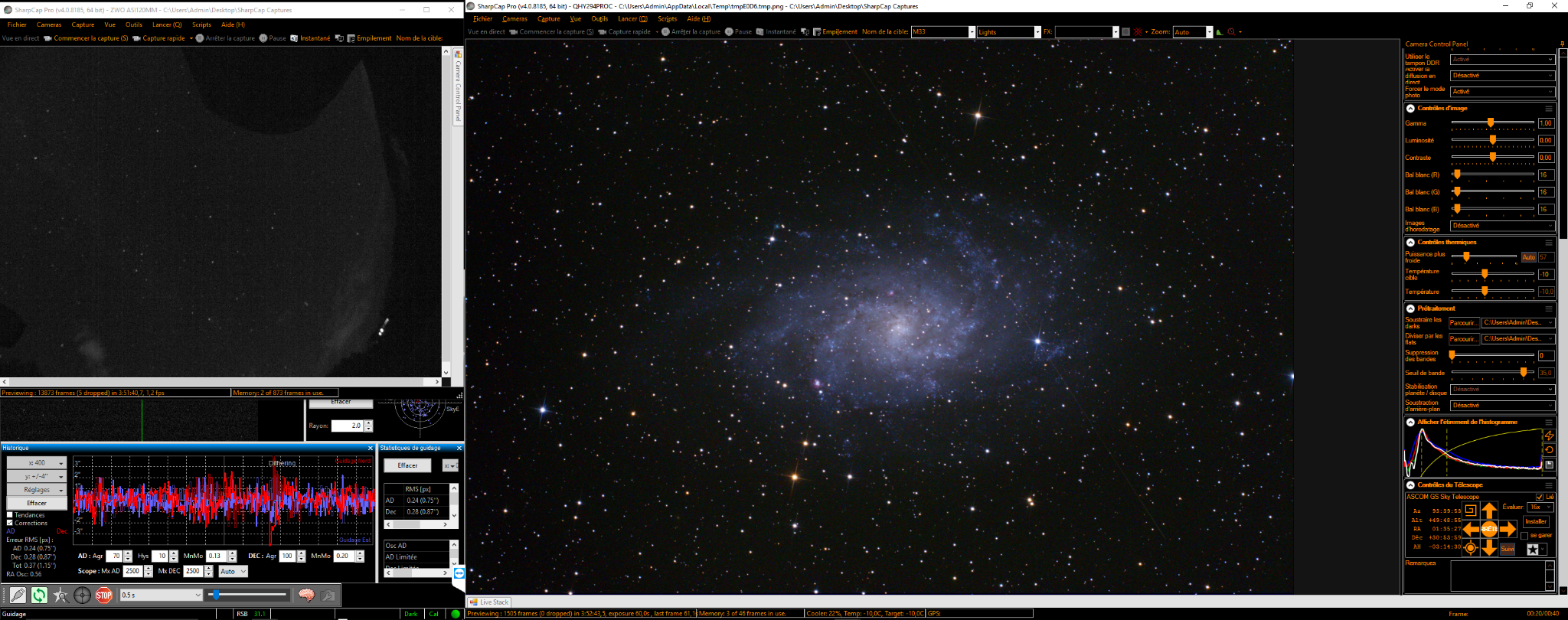

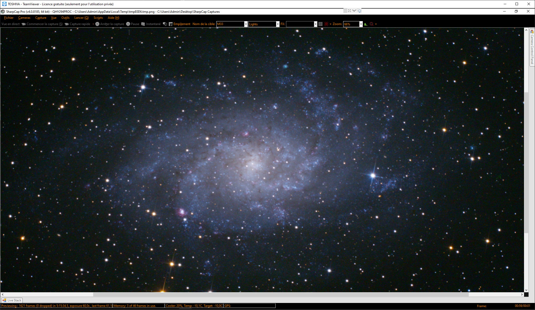

Message par Caprice » 10 oct. 2021, 22:01
Puisque l'Automne est bien là, un petit tour sur M33
M33 5x60s gain 1601 offset 3 temp -10 dark+flat avec guidage
Après 40 minutes, vous pouvez voir que la station n'a pas réitéré son obscurité de la veille
M33 40x60s gain 1601 offset 3 temp -10 dark+flat avec guidage
SAS après 60 minutes

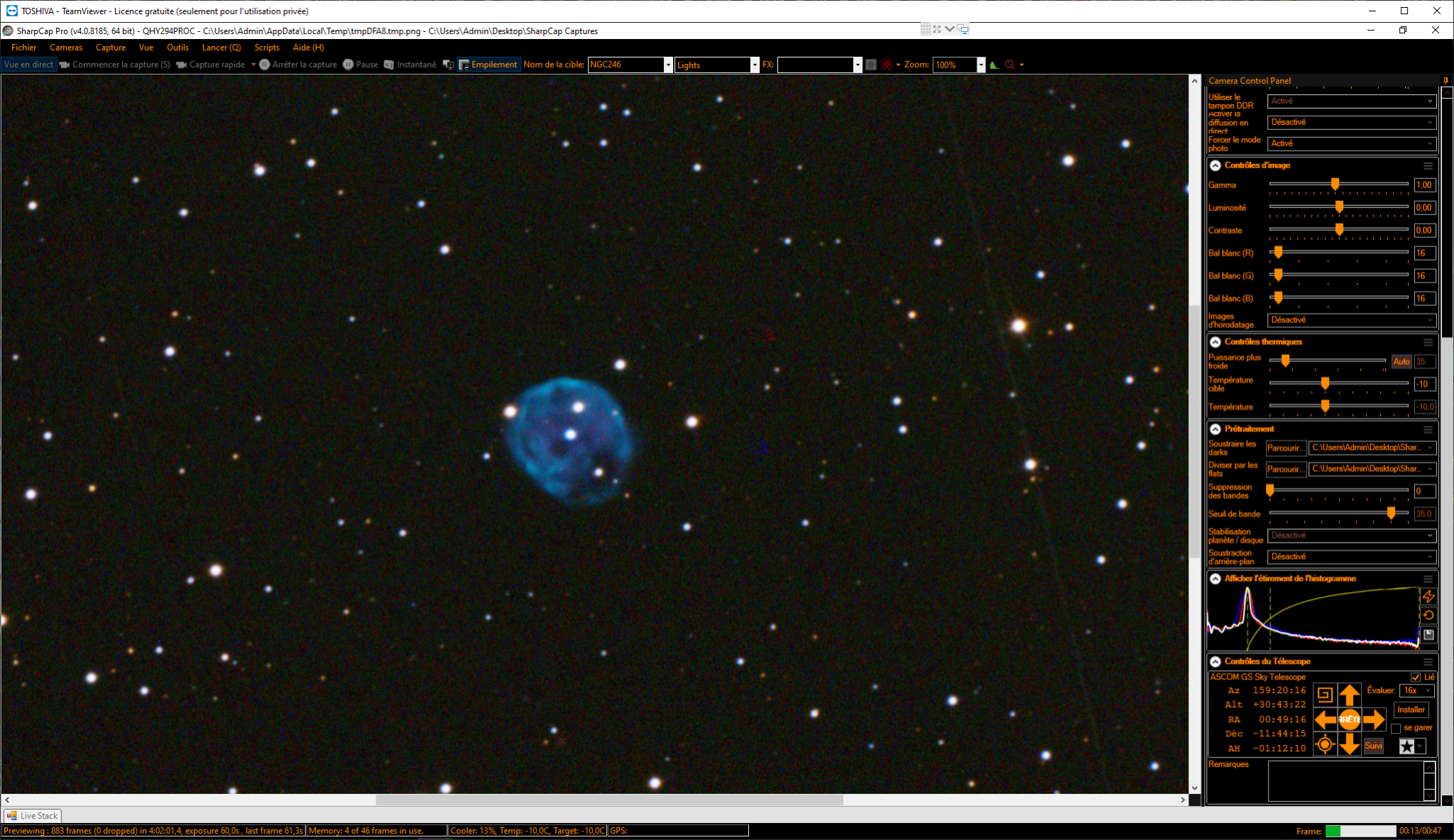

Message par Caprice » 10 oct. 2021, 23:42
Je file à présent au Sud, découvrir la nébuleuse du Crane, un jolie NP dans la Baleine accompagnée de NGC255.
C56/NGC246 10x60s gain 1601 offset 3 temp -10 dark+flat avec guidage
Beaucoup de vent, la FWHM est très irrégulière et ça starlink sévère dans le coin, les revoici après 30 minutes
C56/NGC246 30x60s gain 1601 offset 3 temp -10 dark+flat avec guidage
Et enfin, le Crane à 100% après 60 minutes
C56/NGC246 60x60s gain 1601 offset 3 temp -10 dark+flat avec guidage
