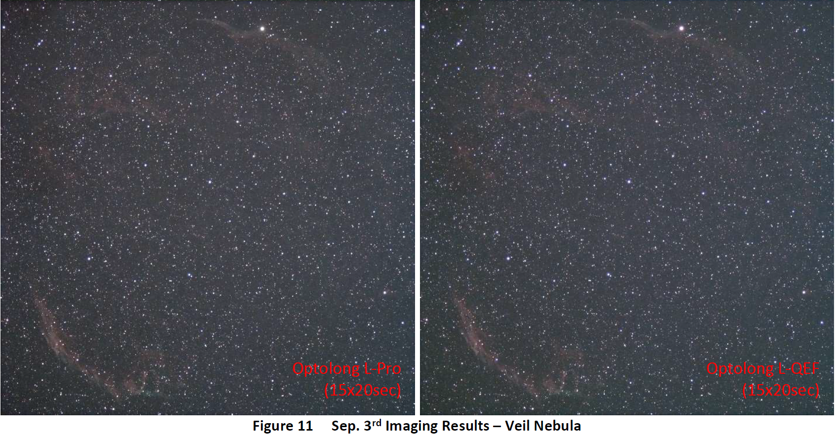

Sur CN, un test avec comparatif a été publié par Jim Thompson
https://www.cloudynights.com/topic/8997 ... st-report/
Le test --> https://www.researchgate.net/publicatio ... nce_Filter
Messages : 8884
[Topic unique] Les filtres en VA
Message par soulearth » 29 mars 2024, 17:23
Aah ce bon père Jim, on peut toujours compter sur lui.
Bon, comme disait mon grand père : y'a pas une vache
Messages : 10999
Message par Olivier-Fantasy » 29 mars 2024, 18:11
Oui, c'est super proche !
Jim dit dans son test qu'il a testé dans un ciel Bortle 9+ ... Bon... Moi, j'ai du Bortle 8 et je ne compte au mieux qu'une douzaine d'étoiles à vue d'oeil... et dans Paris, où là on a du vrai "Bortle 9+" aucune étoile n'est visible, le ciel est orange !!
Donc, il a un super ciel, je trouve, pour du "Bortle 9" (même pas "+") ;)
J'aurais bien aimé voir un gros gradient en travers, pour voir l'effet du filtre (un ou plusieurs lampadaires + façades éclairées)...
Message par Caprice » 29 mars 2024, 18:21
Il semble dire qu'il a fait ces images dans son jardin au Canada avec un ciel très pollué (Bortle 9)
Bon, ses conclusions confirment ce que les courbes et ses photos laissent penser :
Conclusions:
Based on the results of the testing described above, I have made the following conclusions:
1. Based on my test results, the new Optolong L-QEF delivers performance very similar to
other existing filters in the multi-broadband category, most notably the Optolong L-Pro
and IDAS LPS-P3. Based on the measured filter spectra, the L-QEF may deliver better
contrast on reflection nebulae than the existing L-Pro, but I did not have an opportunity to
confirm this with imaging.
2. Multi-broadband filters, like the L-QEF, do not block much LP compared to other
categories of filter. Their ability to increase the contrast of deepsky objects is poor when
under heavily light polluted skies, but is progressively better the darker the sky.
3. Multi-broadband filters are able to help colour correct an image that would otherwise have
a colour cast due to light pollution. This capability exists even for heavily light polluted
conditions
