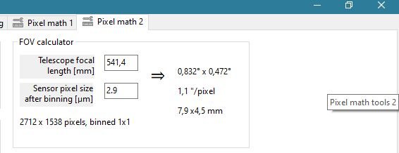

astap ne te donne pas la focale ? :lol:
Ben, il faut lui demander gentiment
->Onglet Pixel math2 ->Indiquer la taille des pixels
(çà c'est ma focale, pas la tienne)
VA-y Zibou !! Mark-2
Message par pejive » 20 avr. 2023, 18:12
Tu plaisantes? Le platesolve est même déjà inscrit dans ton fits
Message par pejive » 20 avr. 2023, 19:01
1)Si tu sais à peu près dans quelle région se situe l'image il faut indiquer les coordonnées approchées
Dans ton cas alpha= 18 40 delta=39
2)Dans Sigma --> onglet Alignment Field of View= Auto Search radius = 20° par exemple
cocher "use triple" çà aide parfois
Star database H17
hash code tolérance= 0,005 si le plate solve échoue il faut essayer d'augmenter cette valeur
3) ensuite tu cliques sur "Solve current image"
Si tu ne sais pas ou tu vises il faut faire du "blind solve" (comme quand on travaille depuis Sharpcap)
laisser les cases alpha et delta vides
Search radius= 180°
C'est beaucoup plus long; des fois çà marche, des fois non (surtout si le champ est très petit)
Aujourd'hui c'est mon jour de chance :D il lui a fallu quand même 4 minutes pour trouver

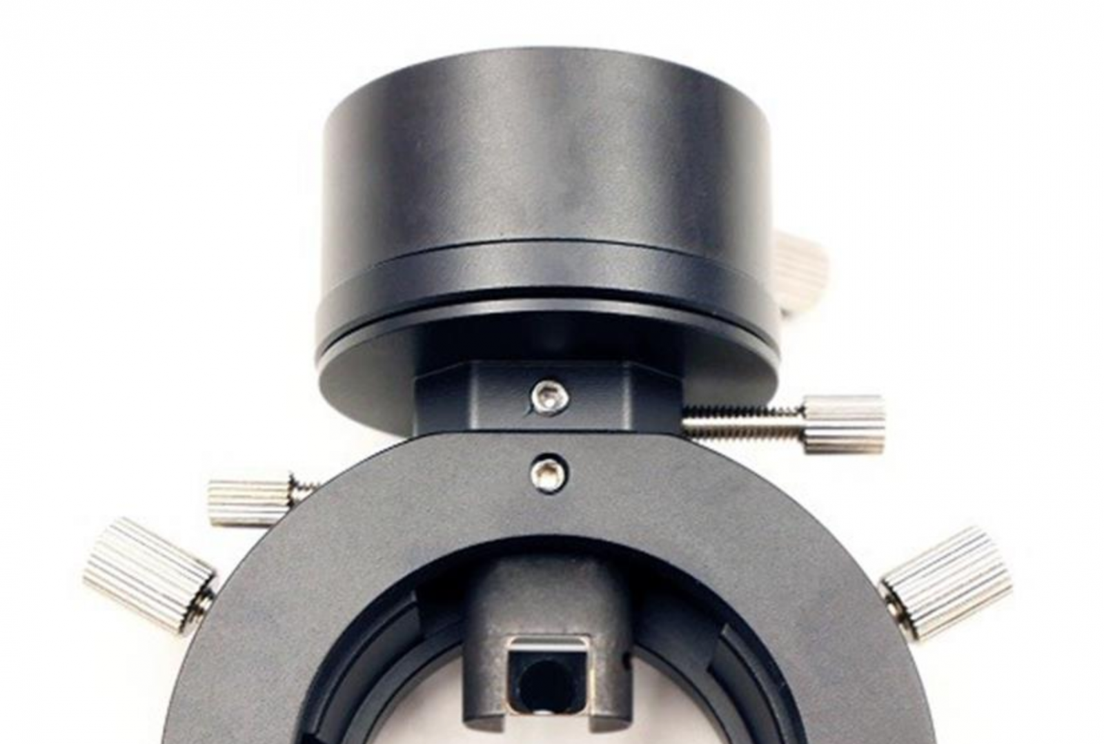

L'élément qui soutient le prisme étant coincé
Bizarre ça, je l'avais manipulé sans aucun problème. Il montait et descendait sans soucis. Tu as vu qu'il y avait 2 vis ( une qui se tourne a la main et une autre toute petite creuse).
Je dirais même plus : il y a 3 vis. Deux vis pointeau CHC qui servent à bloquer la pièce métallique sur laquelle est serti le prisme, et la vis "à main".
La vis pointeau du haut bloque la translation du prisme dans la pièce porte-oculaire, sur laquelle se met la caméra (ou le focuser hélicoidal si on en a un)
Celle du bas bloque la translation du prisme dans le corps de l'OAG
Pour le réglage, si on fait à coup de flat comme je le conseille fortement :
- on peut commencer par virer complètement la pièce du haut (pièce porte-oculaire) en dévissant la vis pointeau du haut : il reste donc le corps de l'OAG et l'axe+prisme qui peut coulisser dedans. On desserre la vis pointeau du bas, on tient l'axe du prisme avec ses petits doigts, et on le descend jusqu'à voir son ombre sur le flat. Dès qu'elle est visible, on remonte un peu (1/2mm) et on serre la vis pointeau du bas.
- ensuite, on remet la pièce "PO" en l'enfonçant complètement sur l'axe du prisme, on visse la vis pointeau, la grosse vis, et voilà.
