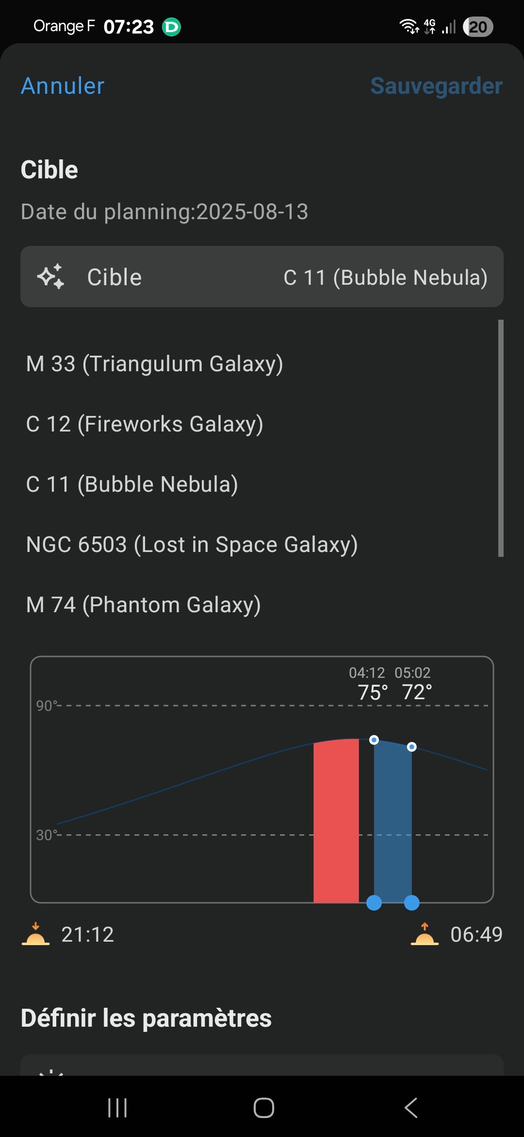

Message par steph37 » 14 août 2025, 07:28
On voit que la nuit dernière, dans un programme, j'ai lancé deux acquisitions. Voici le détail de la seconde acquisition (en bleu).
La visualisation de tout ça est chouette.

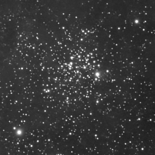

Message par steph37 » 14 août 2025, 07:38
Essai sur 50 minutes de poses de 10s, gain 120, ciel bof bof. J'ai recadré pour isoler M52. (découpage d'un rectangle 979x653 dans l'image d'origine qui fait 3488x2124)
Je ne sais pas si on gagne un peu de finesse du côté des étoiles avec cette version 10s au lieu de 15s.
Demain je refais un essai 10s en centrant M52 (je voudrais voir si la qualité de l'image au centre est semblable ou supérieure à celle des bords)

Message par steph37 » 15 août 2025, 08:19
La même nuit à 1 h d'intervalle, avec les mêmes paramètres, j'ai imagé M52 en la plaçant au centre de l'image (carré de gauche ci-dessous) ou plus au bord (carré à droite). J'ai découpé ensuite un carré de 500x500 dans chaque image pour isoler M52.
Il me semble que l'image de gauche est un poil (de martre) meilleure que celle de droite. L'objectif du Dwarf serait un peu meilleur au centre que sur les bords, ce qui n'est pas hyper étonnant. Mais l'important est qu'il ne soit pas à la ramasse en dehors du centre.
DWARF III
Message par pejive » 15 août 2025, 11:08
Oui les étoiles sont mieux séparées sur l'image de gauche
Zoom x3

Message par steph37 » 15 août 2025, 11:23
Ce soir je tenterai à nouveau M 52 ; 3 h d'acquisition, poses de 8 s et sélection des 200 meilleures avec Siril ; on va voir si on peut ainsi grignoter un peu de précision. ;)

Message par steph37 » 17 août 2025, 09:51
Bon 8s gain 120 (+36 dB poutant :shock: ) , c'est un peu la sous-alimentation pour le Dwarf et les 200 meilleures images de 8s, c'est pas ça :mrgreen: . Pas assez de "matière".
Je suis passé aux 800 meilleures images (sur 1250). Découpage d'un carré de 500x500. Traitement avec Siril. On a plus de détails qu'avec les essais précédents. 8s c'est quand même très court pour le Dwarf même avec un gain de 120, faut pas lésiner sur le nombre de poses unitaires stackées...tout en ne gardant que les meilleures :mrgreen:
En dessous la version traitement en ligne Stellar Studio des 1250 images
Sélectionner les meilleures images (image du dessus) c'est payant quand on veut le maximum de détails.
Ici on se traîne un paquet d'images médiocres qu'on aurait dû éliminer et qui plombent le résultat

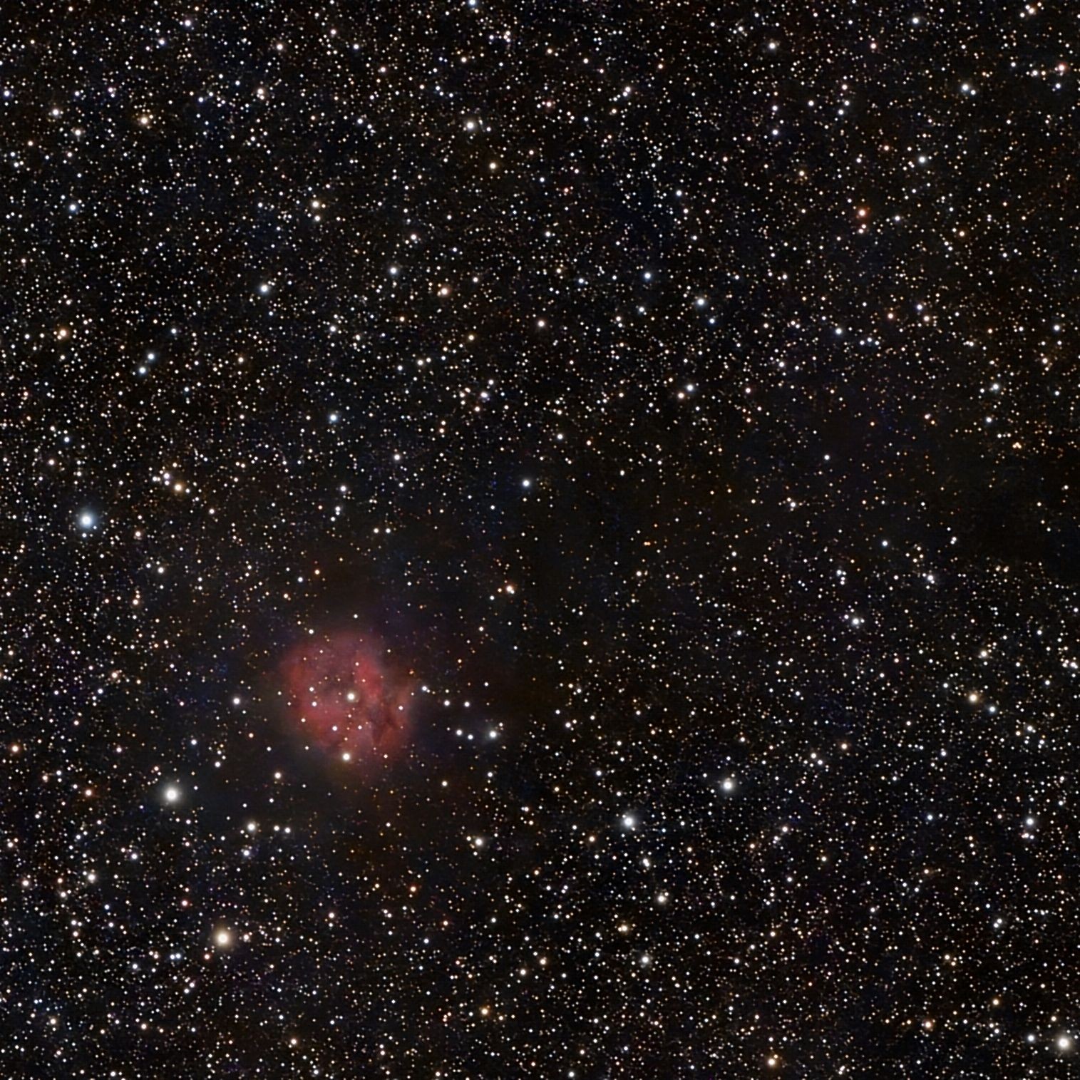

Message par steph37 » 18 août 2025, 07:37
Un tour du côté de C19 ; 3h d'acquisition, poses de 15s, gain 120, filtre astro pass ; recadrage 1500x1500
Bien sûr, vu la taille de l'objet et la focale du Dwarf, ce n'est pas un gros plan ;) mais c'est sympa de voir les alentours, en particulier ce "conduit" sombre, avec peu d'étoiles visibles.
Edit version un peu améliorée...
Dernière modification par steph37 le 18 août 2025, 16:54, modifié 2 fois.
DWARF III
Message par pejive » 18 août 2025, 08:45
Le conduit sombre c'est la nébuleuse obscure B168
çà manque toujours de saturation, mais le résultat est très satisfaisant.
Il y a trop d'étoiles---> Astap not found :D
Retouché dans Astrosurface (saturation et noise sharp)

Message par steph37 » 18 sept. 2025, 10:51
J'utilise le mode "programme" : on a le choix entre sélectionner une cible dans le catalogue du Dwarf ou rentrer les coordonnées de la cible
- On choisit ensuite l'heure de début, l'heure de fin, la durée des poses unitaires, le gain, le filtre à utiliser.
- On lance une "synchronisation" (le Dwarf enregistre le programme)
- Il n'y a plus qu'à poser le Dwarf, il se lancera à l'heure dite.
Petite précision :
En mode EQ, on ne le pose pas n'importe où, n'importe comment, il faut avoir réglé une fois pour toute l'inclinaison du Dwarf suivant la latitude et avoir repéré l'axe N/S. Une fois que tout ça est ok, en mode programme, il n'y a pas de dialogue de mise en station. On pose le Dwarf et il se débrouille, c'est compliqué de faire plus simple ;)
