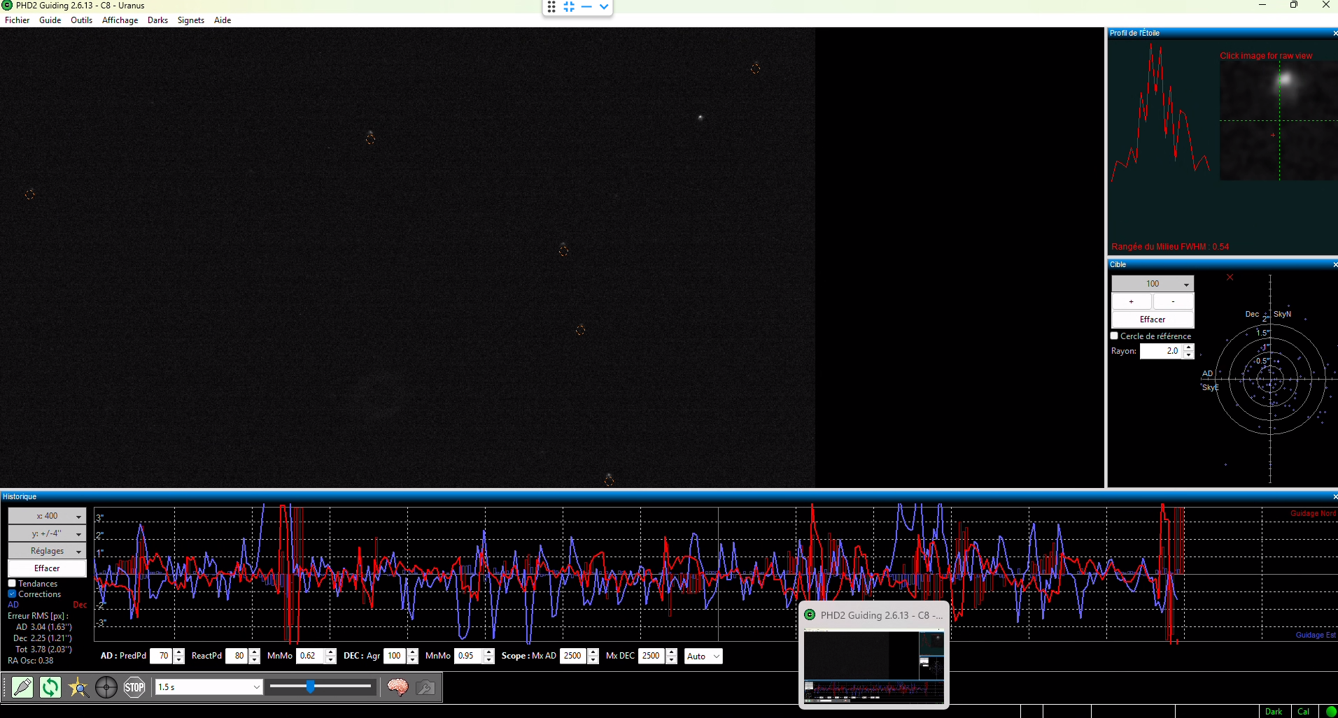

Guidage DEC perdu sur certaines périodes cette nuit sur la CG4
On voit avec phd log viewer que PHD2 n'envoie pas de correction en DEC ( edit pas en AD), voyez vous une raison à cela ?
Sachant que la période précédente ça fonctionnait bien
En revanche après le guidage en DEC ne reprends que plus de 2h après
Puis redisparait et revient correct au moment de la comète mais j'ai parqué et déparqué la monture entre la dernière cible et la comète (pour éviter une éventuelle collision avec le CPC)

Début guidage
Message par darki » 30 sept. 2025, 23:38
Voila le comportement lors du retournement au méridien. Ca semble se reprendre au bout d'un moment, c'est le principal

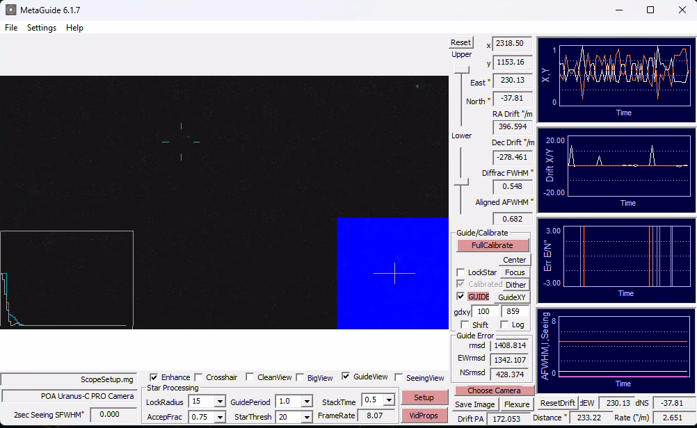

@clouzot , il me semble que tu avait testé metaguide, c'est pas clair et comprehensible ce qu'il affiche et en plus on peut pas agrandir.
tu saurais interpréter ceci ?

Message par dob250 » 06 oct. 2025, 08:02
en ascenscion droite tu as des pics réguliers entre 8 et 9 mn, je suppose à chaque tour de la roue dentée

Message par clouzot » 06 oct. 2025, 10:56
darki a écrit : ↑
05 oct. 2025, 23:16
À part que tu es très mal aligné avec un drift monstrueux (indicateurs RA et DÉC drift à droite, ne pas se focaliser trop sur le RA qui inclut l’erreur périodique de la monture mai regarder le DÉC, près de 300 arc sec par minute de temps, c’est beaucoup), pas grand chose à dire…

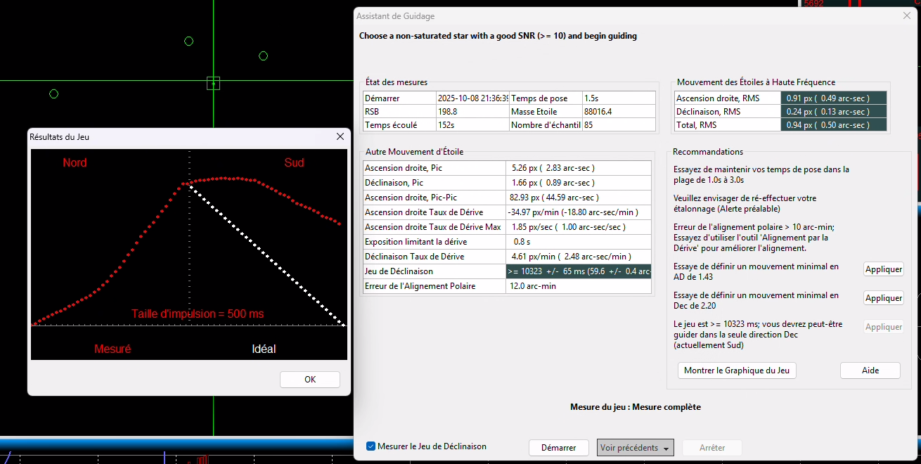

Message par darki » 07 oct. 2025, 22:30
Après avoir refait l'alignement polaire, puis refait le modèle CPWI, un première calibration, puis un assistant guidage qui me donne ce résultat

Message par darki » 07 oct. 2025, 22:55
J'ai refait un calibration après avoir utilisé les recommandations de l'assistant.
maintenant tentative de guidage dans la zone de NGC884
(je précise que j'utilise le CPC800 et sa cam 585 comme train optique de guidage, je sais pas si ça complexifie les choses).
je suis preneur des avis et conseils, mais déjà, je crois que j'ai jamais eu aussi bien :lol:

Message par clouzot » 08 oct. 2025, 11:46
Commence peut-être pas ne PAS utiliser le PEC prédictif pour ne pas rajouter une couche de complexité au guidage et à son analyse. Remets l’algo par défaut.

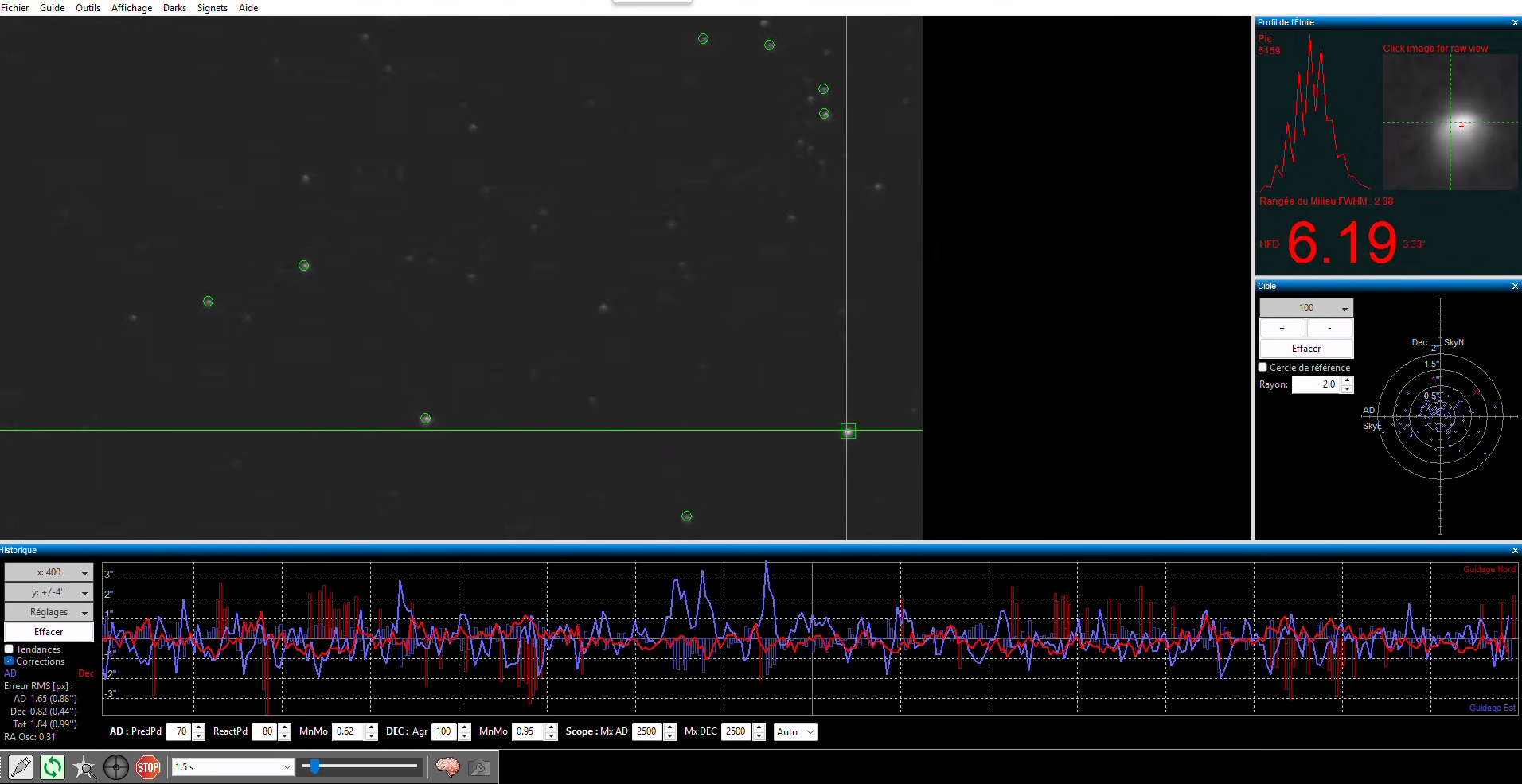

J'ai lancé drift aligne, voici ce que ca donne au but de quelques minutes @clouzot
Ca avait démarré à 6,80 et plus j'attend, plus ca baisse :

Message par darki » 08 oct. 2025, 21:32
En altitude, c'est parti vers 12'.
En attendant un moment, ca baisse, ca remonte mais dans des valeurs pas comme celle du début
