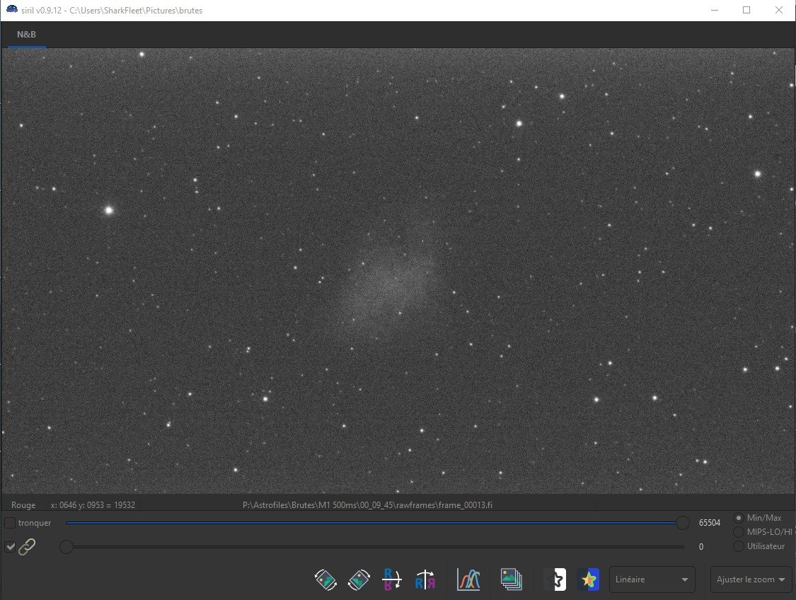

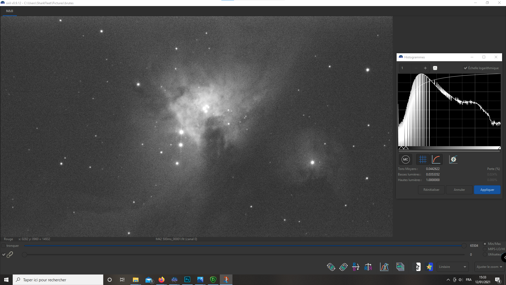

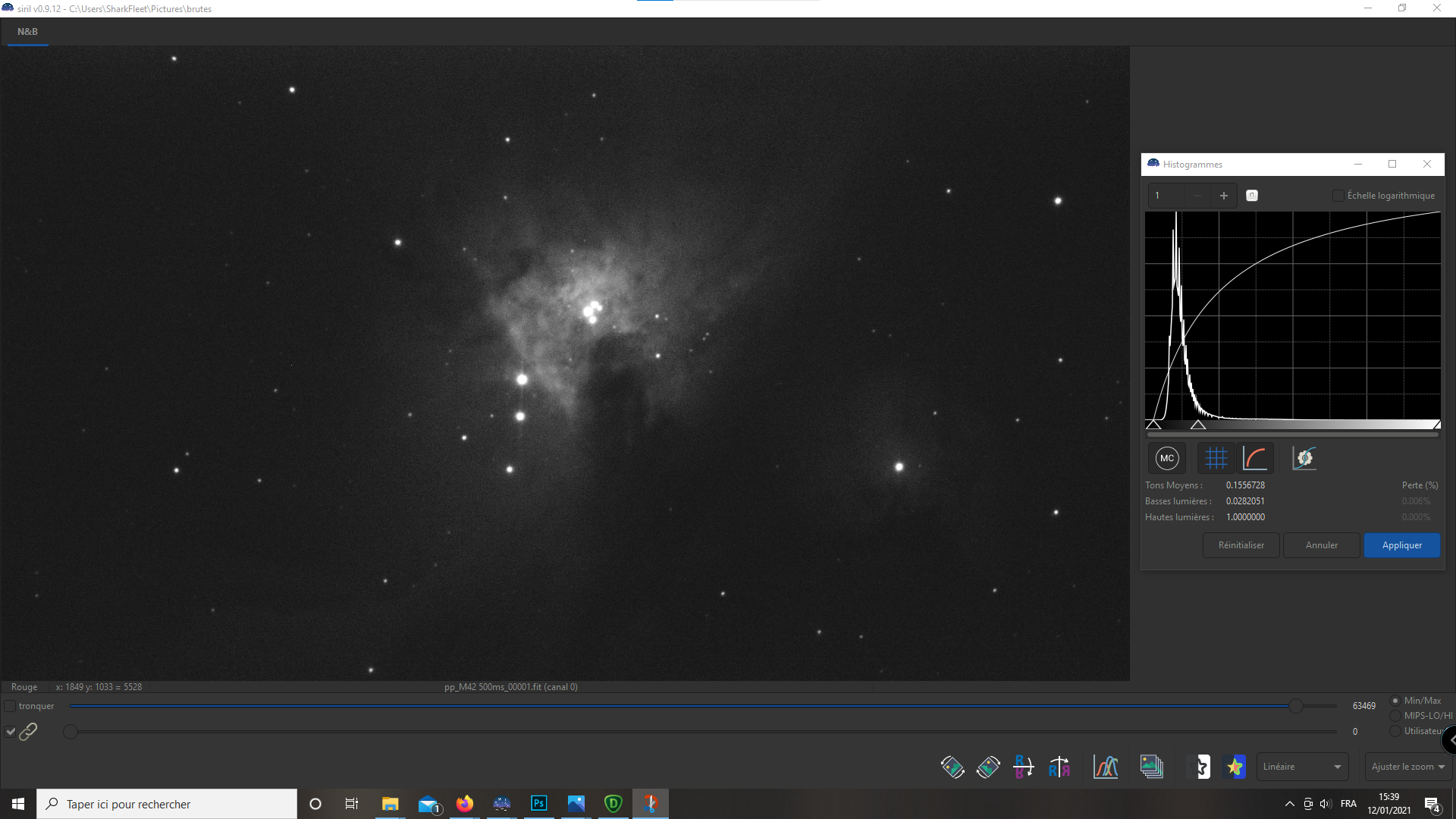

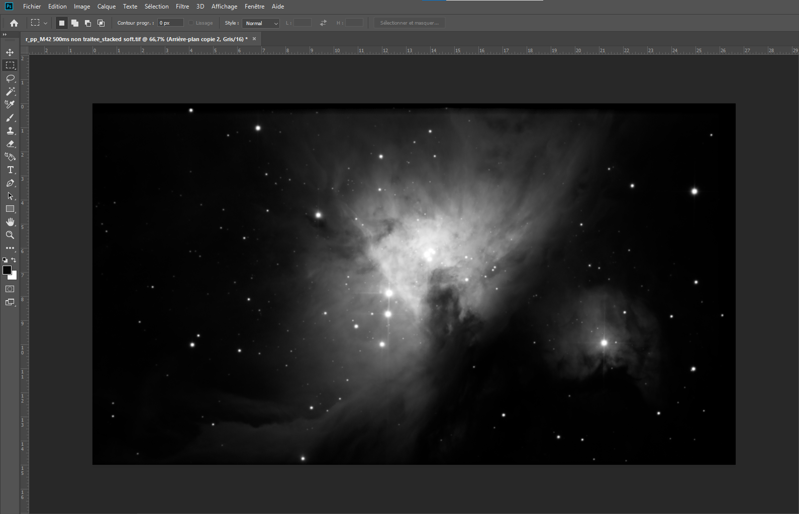

Pour la beauté du geste et pour continuer a apprendre en poses courtes, voici donc un test sur M42, puisqu'en début de nuit le ciel était mauvais et le vent très présent, il était totalement illusoire de faire des poses de plusieurs secondes, et encore moins 30s comme à l'accoutumée.
C'est donc après plusieurs essais que je m’arrête sur 500ms Gain 300 / offset 201. Pour information voici ce que donne une brute non pretraitée de 500ms avec tirage de string en règle:
Notez que même a ce gain élevé, le bruit est très contenu, et le signal bien présent avec seulement 500ms!
Et maintenant une brute de 500ms pretraitée avec retrait des darks/flats, avec un tirage d'histo modéré:
Je suis obligé de convertir mes .fits .ser car on ne peut pas ouvrir plus de 2048 fichiers en même temps (dépendant de l'OS). Siril permet de faire cette conversion en un seul clic, ouf!
Pas de présentation de la reine des nébuleuses boréales, non pas qu'elle ne le mérite pas, mais ce dernier post est plus un défrichage de la technique qu'une Ôde a la nébuleuse de tous les superlatifs...
On ne va pas se mentir, j'ai passé l'après midi a "apprendre" à jouer avec ces milliers de poses ultras courtes, je m'y suis repris a au moins 4 fois sous Siril pour le prétraitement/alignement/empilement (heureusement que mon pc cavale et que Siril n'est pas codé avec les pieds, environ 25mn pour empiler 3202 poses, oui j'en ai retrouvé 200 dans le dossier d’à coté, la conversion en .ser est elle très rapide, le prétraitement aussi, l'alignement prend 2.40', rapide aussi, on est sur du 35mn, je m'attendais a bien pire!).
Ceci étant dit, la 4èeme fois, j'ai réussi du premier coup :lol:
Encore une histoire compliquée a doser, il y en a plein le fond, mais ça crache les watts devant, pas de process alambiqué, j'ai manipulé l'histo de SIRIL avec prudence pour sortir quelque chose de neutre et pas cramé, et j'ai ensuite travaillé avec PS, à l'ancienne, en sortant plusieurs calques pour avoir à la fois le fond, le cœur et le gras, le beurre, l'argent du beurre et les miches de la crémière. Pas de masques, pas d'entourloupes, que du basique en jouant sur les niveaux de chaque calques (j'en ai sorti trois de l'image de base).
Bon il cause, il cause, mais elle est ou cette image?
3202x500ms (26mn et des brouettes tout de même) Gain 300 / offset 201 (pour une fois je l'ai mise en pleine taille, avec juste un recadrage pour virer les bandes, suffit de cliquer et zoomer)
Le mixage des calques est perfectible, on doit pouvoir faire bien mieux que ça, mais c'est de très loin ma M42 la plus résolue! Ça valait le coup de s'emmerder :D
En ce qui concerne le bruit, la légende est vraie, avec des milliers de poses il n'y en a plus du tout, je n'ai rien fait de ce côté la. Je vous l'ai peut être déjà dit, mais j'adoOore cette cam :romance-inlove:
Je suis soufflé par le résultat obtenu, il y a bien plus de 50 nuances de gray, et quand je me rappelle la bouillasse que c’était en début de nuit, avec les etoiles qui clignotaient comme dans un clip disco des années 70, sortir un truc comme ça dans ces conditions je dis merci les poses courtes :D

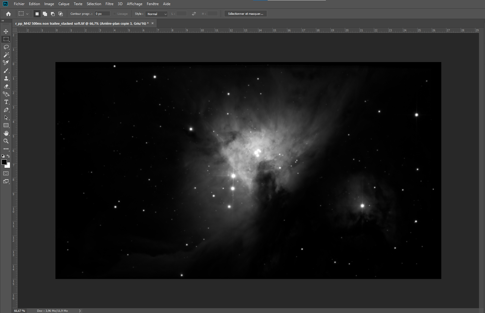

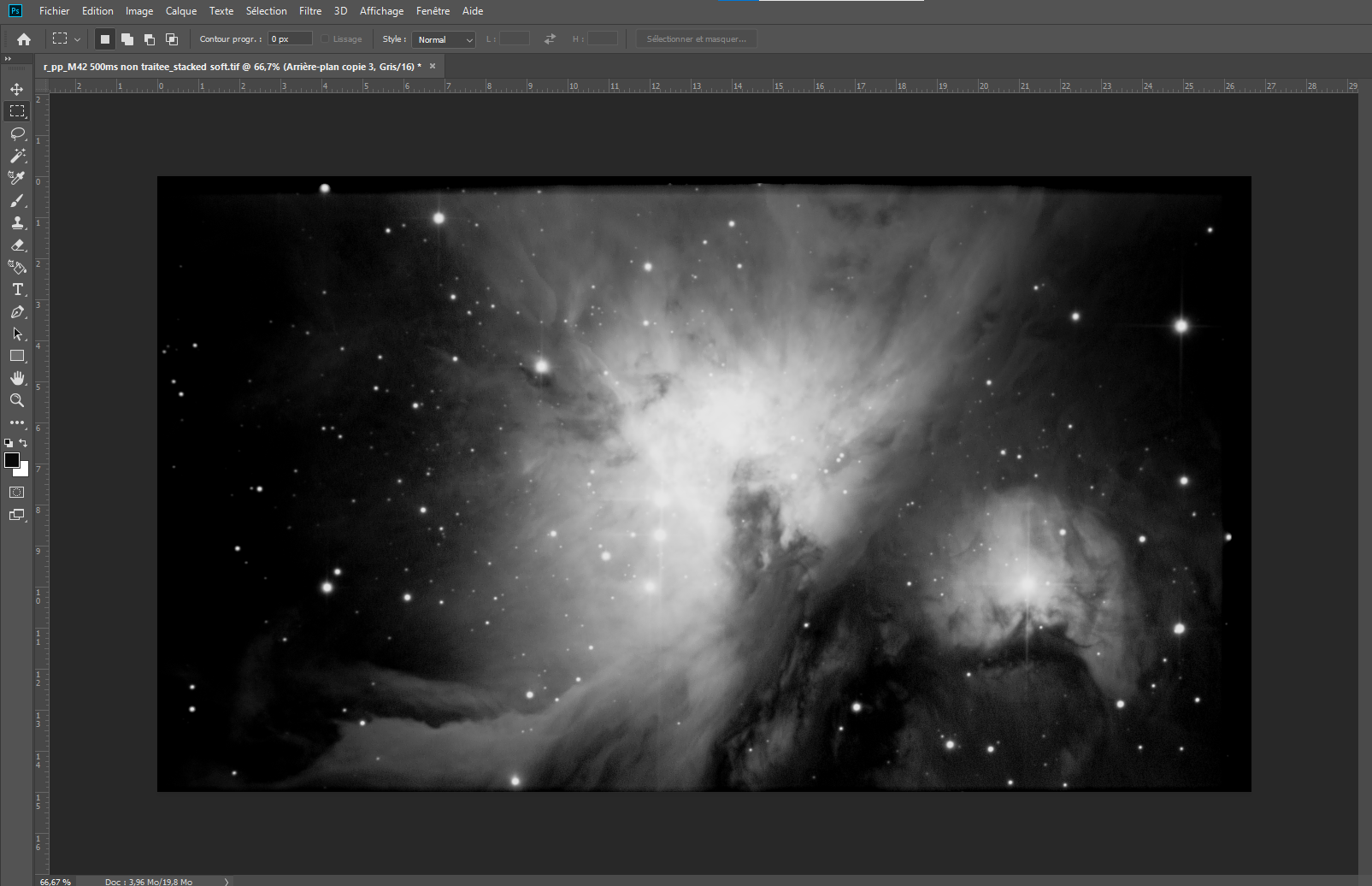

@Djibi Alors pas du tout pour les calques, en fait tu dupliques juste ton image, j'ai donc trois fois la même, je règle les niveaux différemment sur chaque et je fusionne simplement les trois (fusion pour eclaircir ou obscurcir le calque precedent par exemple, il ne s'agit pas du tout d'avoir une gestion différenciée des étoiles, du fond ou de quoi que ce soit d'autres^^) tout est dans le mixage des trois pour conserver a la fois un coeur pas cramé et voir ce qu'il y a dans le fond, et il y en a!

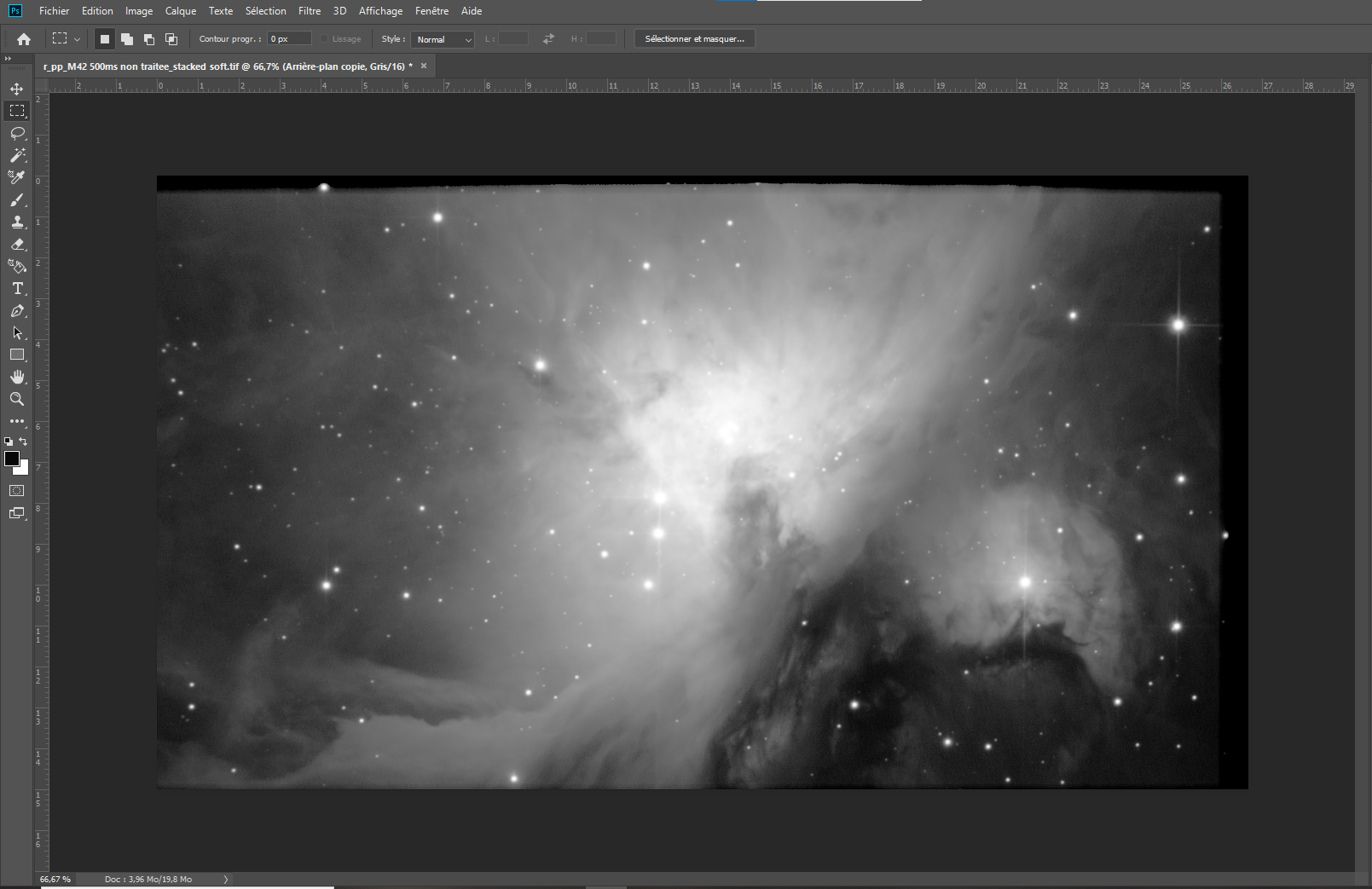

Pour mieux comprendre, ça c'est ce qui sort d'empilement:
Mais a ce stade on est loin d'exploiter tout le signal contenu dans l'image, donc je duplique cette image pour en avoir 3
Sur une je fais sortir le maximum du fond:
C'est toujours la même image, le réglage des niveaux change seulement
Sur la deuxième j'ajuste plutôt les niveaux pour faire péter le milieu de terrain:
et enfin sur la troisième j'ajuste les niveaux pour avoir un cœur qui ne sent pas le roussi:
Ne reste plus qu'a fusionner les trois, en dosant finement (il n'y a pas 3X100% mais un peu des trois qui sont mixés pour éclaircir ou obscurcir le calque du dessous par exemple). Ça permet d'utiliser bien plus de signal (qui n'est pas inventé puisqu'il est dans l'image) et ça garde un rendu naturel, sans artefacts de surtraitement etc... Attention, je ne dénigre pas telle ou telle façon de traiter, il n'y pas de bons et mauvais traitements, juste des choix. Le mien étant d'avoir un rendu aussi fidèle et réaliste que possible en fonction de mes 20 années d’expérience de visuel acharné y compris dans des grands diamètres. Mon approche du VA est celle du type qui veut en voir le plus possible tout en gardant un "rendu" qui s’éloigne le moins possible de l'observation visuelle, pour faire simple, je cherche a obtenir ce qu'on peut voir dans un très grand diamètre, avec le capteur fabuleux qu'est l’œil (qui explose la meilleure cam du monde en terme de dynamique), ça s'en rapproche, avec toujours ce qui ne pourra peut-être jamais atteignable, la finesse, car les étoiles en visuel ce sont des têtes d'épingles, et ça avec une camera... :doh:
Donc pour résumer, avec la même image on part de ça pour arriver à ça:
(l'image finale pleine taille est visible plus haut sur le fil)
C'est la même image qui contient le même signal, mais sur la seconde on arrive a presque tout exploiter^^

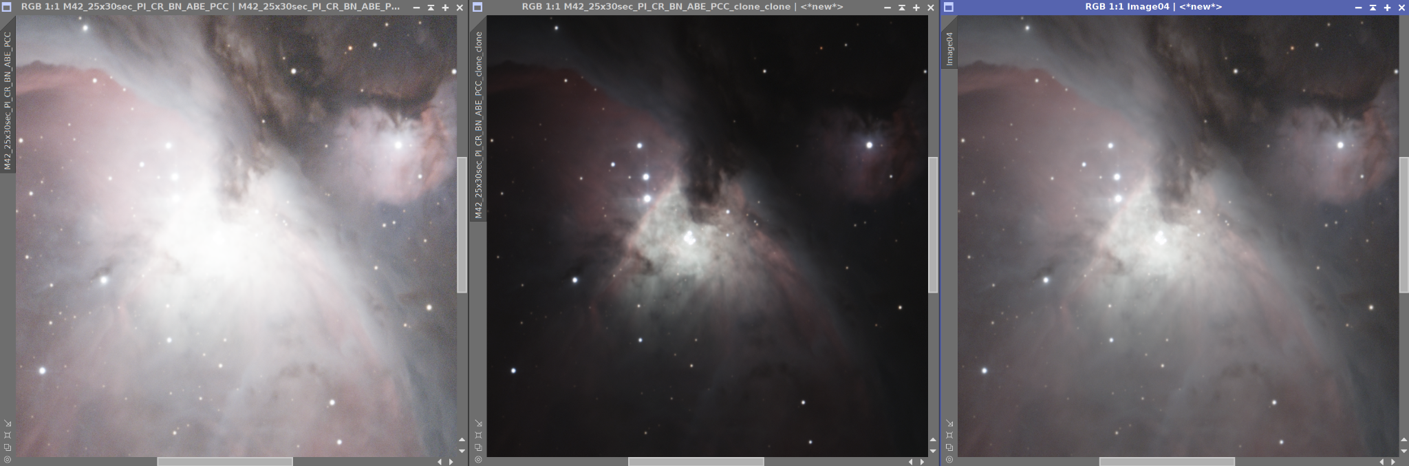

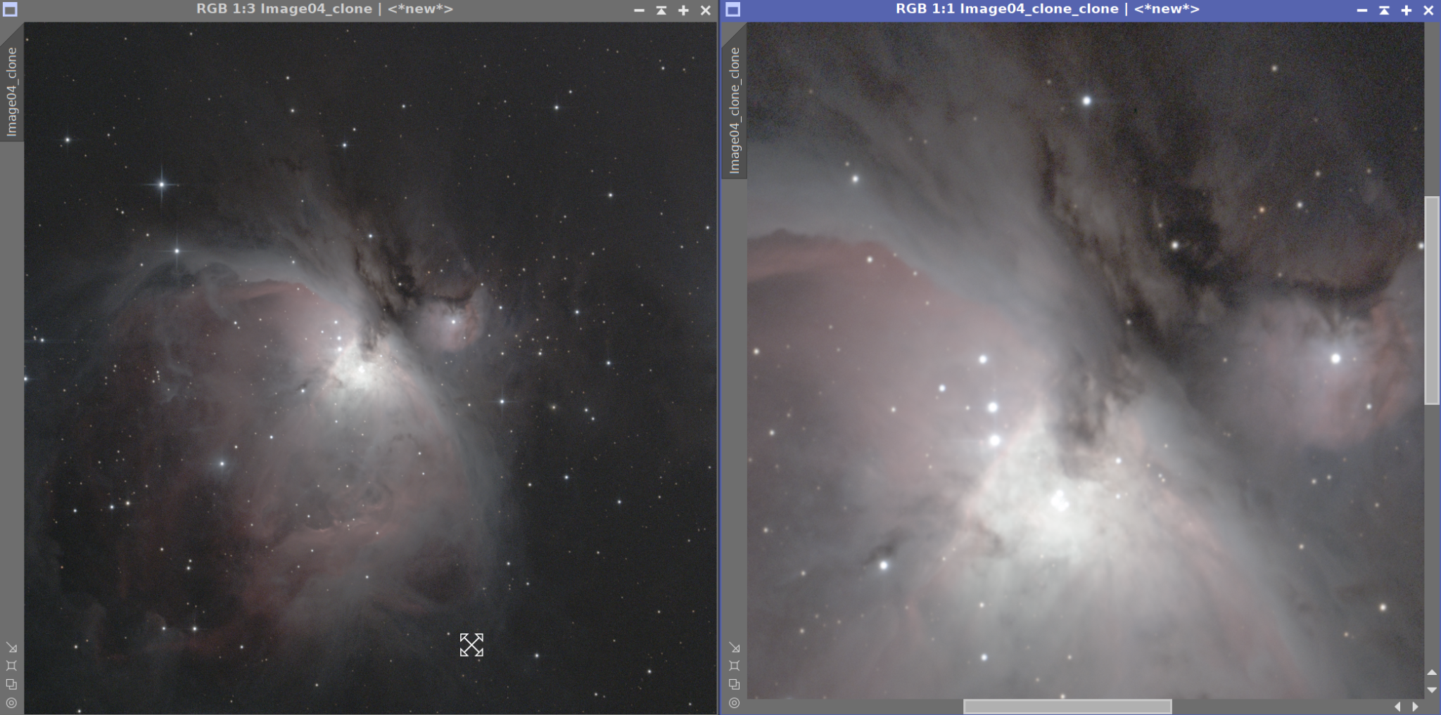

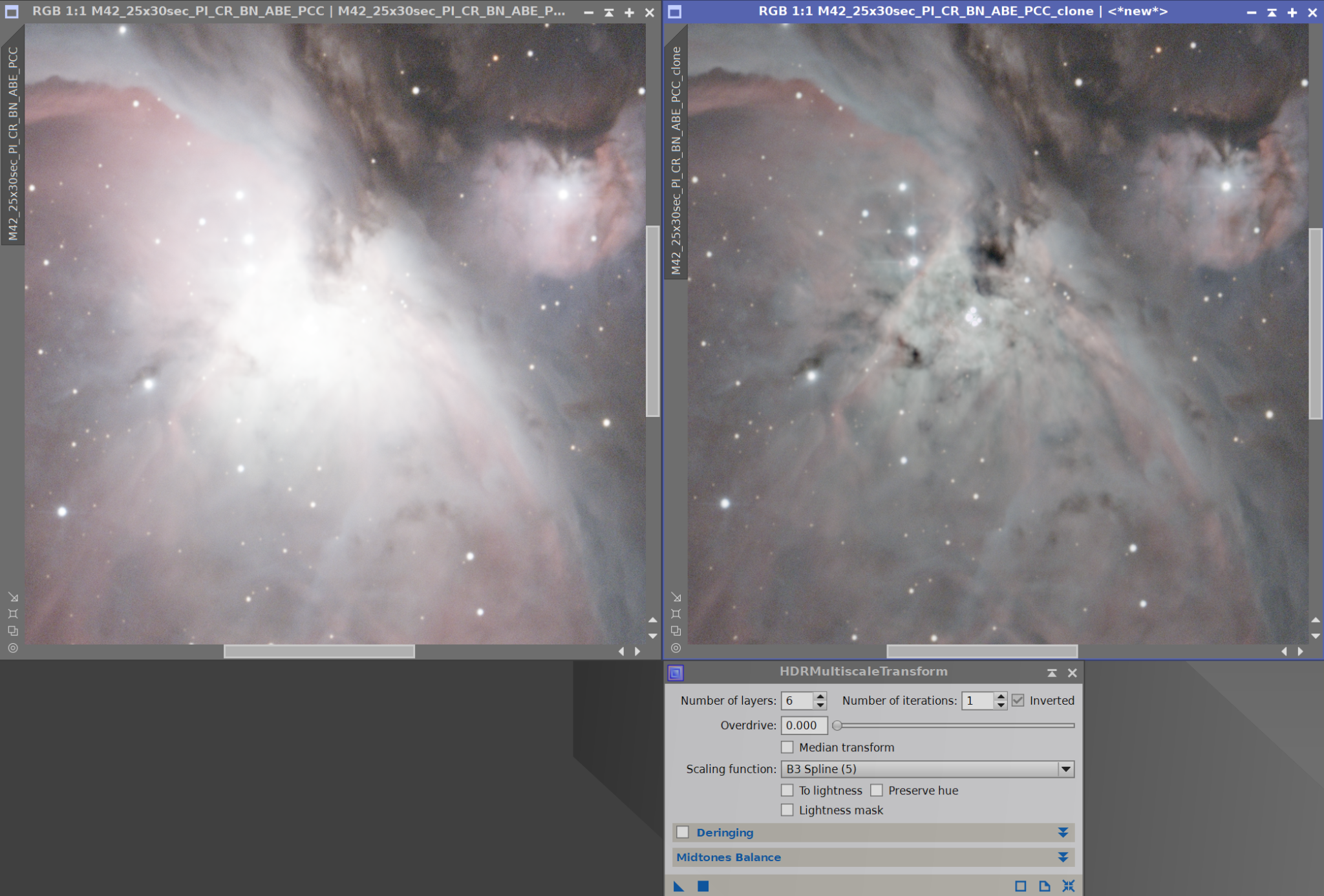

merci beaucoup de ces éléments, j'ai essayé avec PI et ça donne effectivement quelque chose:
- j'ai repris un stack brut de M42 sans montée d'histo (arrêt à la calibration des couleurs)
- je fais un auto strech (image de gauche)
- je fais une montée à la mano de l'original pour ne montrer que les détails du coeur (image du centre)
- je fais une bete moyenne arithmétique des deux (A+B)/2 image de droite
cela donne les 3 imagtes en dessous
avec un zoom sur le centre
si je reprends la "version moyenne" et que je refais un peu de curve pour faire ressortir les bords atténués par la division par 2 sans trop toucher au centre (global +zoom)
c'est fait cerveau débranché pour comprendre le principe, une sorte de montée d'histo trés sélective : en y réfléchissant, c'est logique, au lieu d'avoir une zone toute saturée, tu réintroduis une dynamique avec de la variation entre les pixels de cette zone grace à l'ajout de la même zone avec des pixels non saturés
merci beaucoup de cette nouvelle leçon :clap:

Message par Djibi » 13 janv. 2021, 12:57
un dernier comparatif pour la forme et pour rendre au post traitement ce qu'il mérite, je zoome sur le coeur de M42 avec 2 images:
- le stack brut + auto-stretch
- le stack brut + auto-stretch + un coup de HDR
c'est vraiment du process auto-auto-auto, encore plus rapide et plus fainénant qu'une montée d'histo à la main + une moyenne avec pixelMath. Je ne suis jamais rentré dans HDR mais il fait plus intelligement et plus efficacement ce que j'ai tenté avant : extraire les variations au sein de pixels trop saturés (avec donc des variations relatives faibles des pixels entre eux) pour faire ressortir la dynamique initiale qui apparait mieux avec une montée d'histo sélective sur cette zone
je m'arrete là mais c'est trés intéressant de voir les différents chemins qui peuvent être pris pour le même objectif
encore merci Nico @John Mc Burn

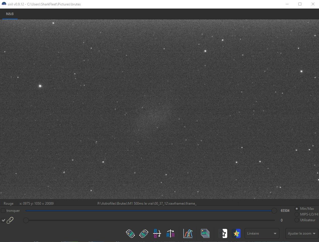

Message par John Mc Burn » 24 janv. 2021, 13:28
Pour info, voici une brute de 500ms:
Et une de 2s:
On voit tout de suite que les étoiles sont déjà 2x plus grosses à 2s...
