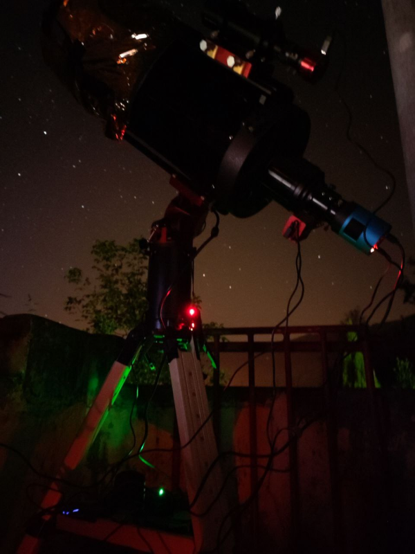

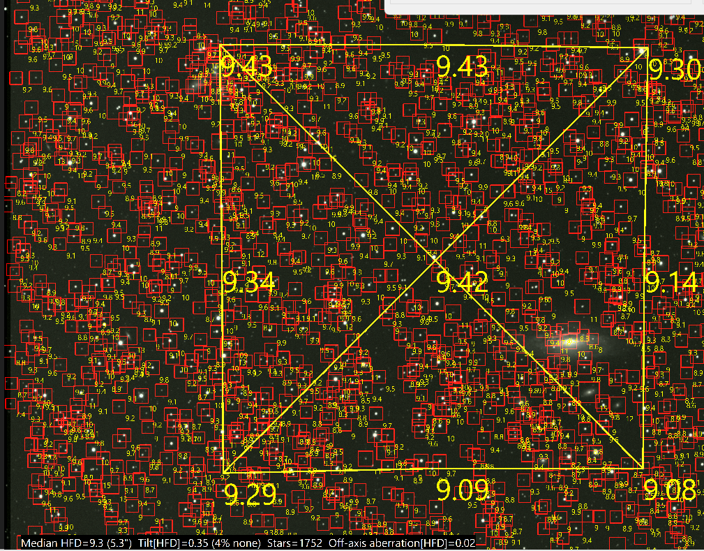

Petit debriefing de ce bel instrument. (Je ne le regrette absolument pas et j'ai hâte de pouvoir le pousser sur les galaxies et nébuleuses planétaires ! )

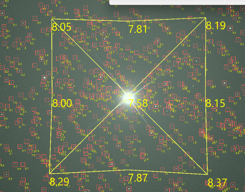

Concernant la collimation, rien à retoucher c'est impeccable, je suis très content, ça fait un soucis de moins, j'ai juste donné un léger semblant de serrage sur 2 vis du secondaire pour un super très léger excentrisme. Franchement ça fait du bien de déballer un instrument et tout est impec !

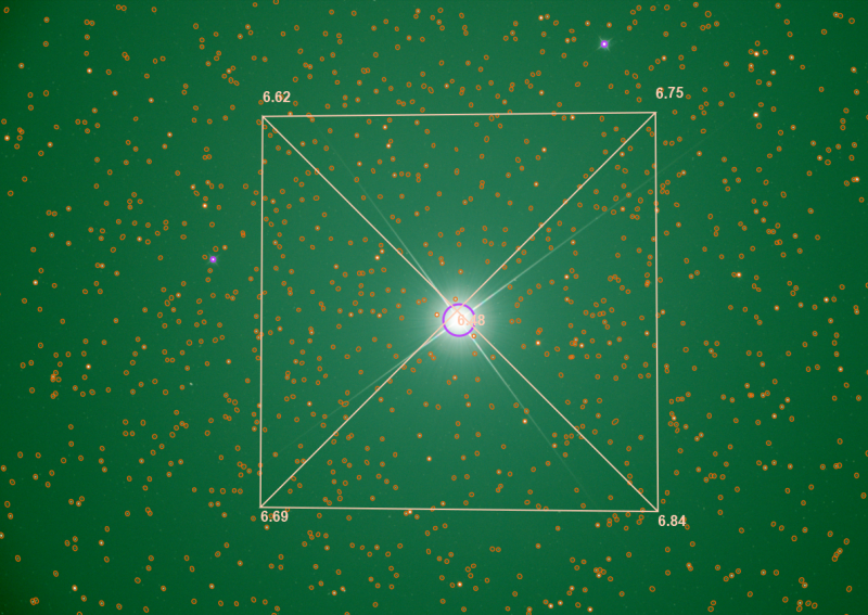

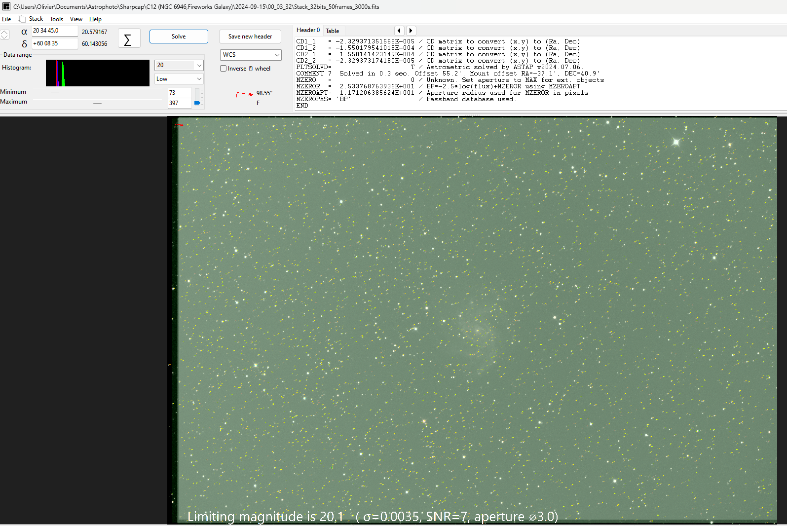

Le tilt dans Astap
le tilt dans siril et la psf ...pas tout à fait pareil que dans Astap...qui a la vérité ? :cafe:

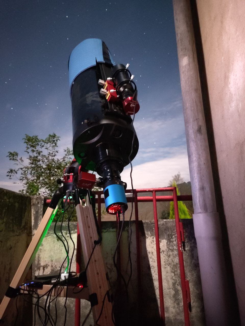

Oui le RC10 sur l'AM5 ça fait aussi un gros instrument (diametre du tube 30cm) mais en fin de compte ça passe.

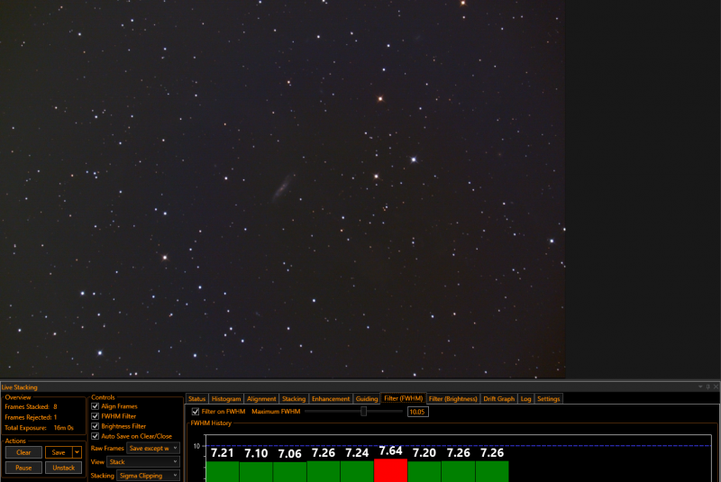

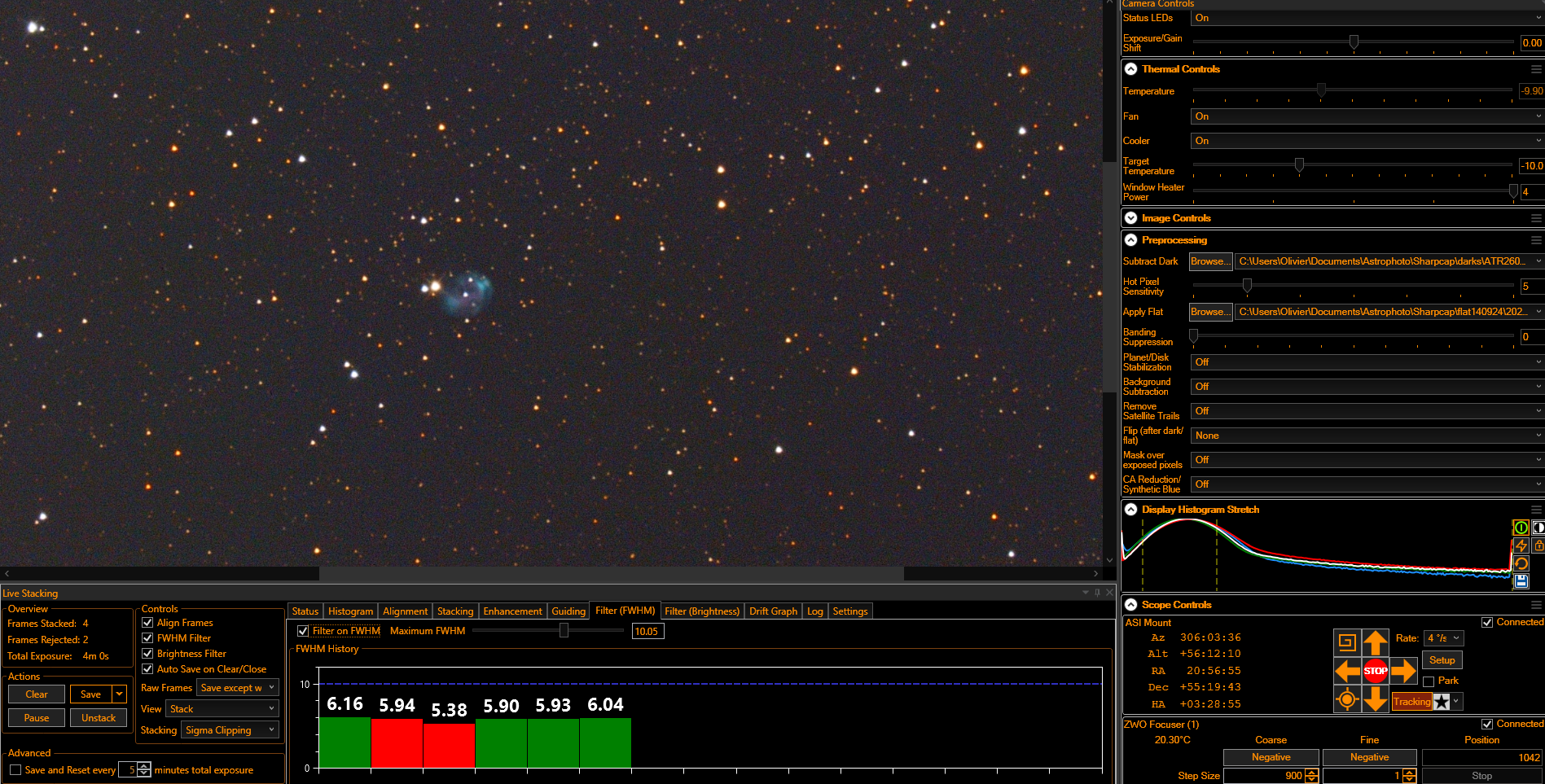

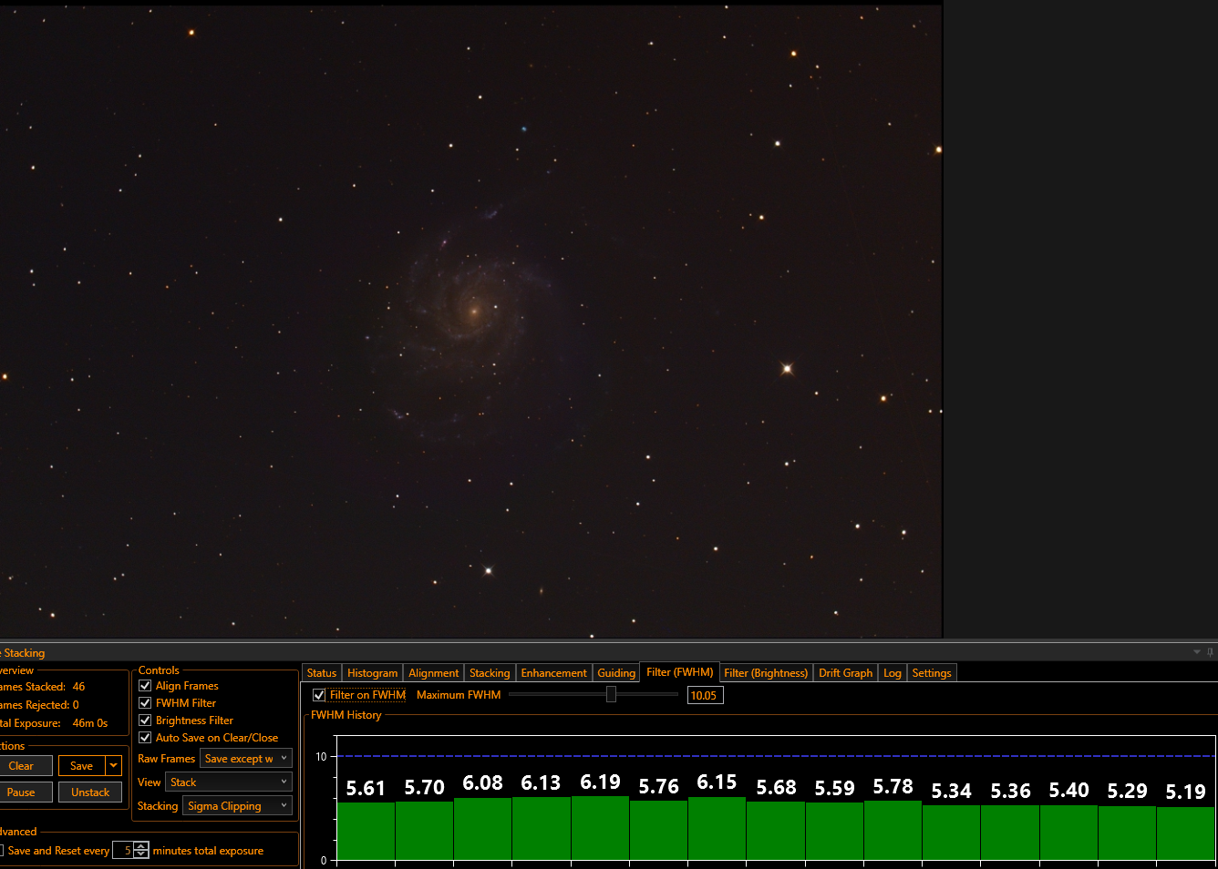

Bon apres quelque deboire, reglages et autre et avec la lune bien présente, ciblage de C12 avec le RC10. Il y a pas mal d'humidité dans l'air, la lune est rougeatre et la capture a aussi une dominante rouge.
apres 58 min de capture

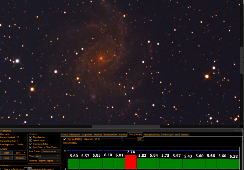

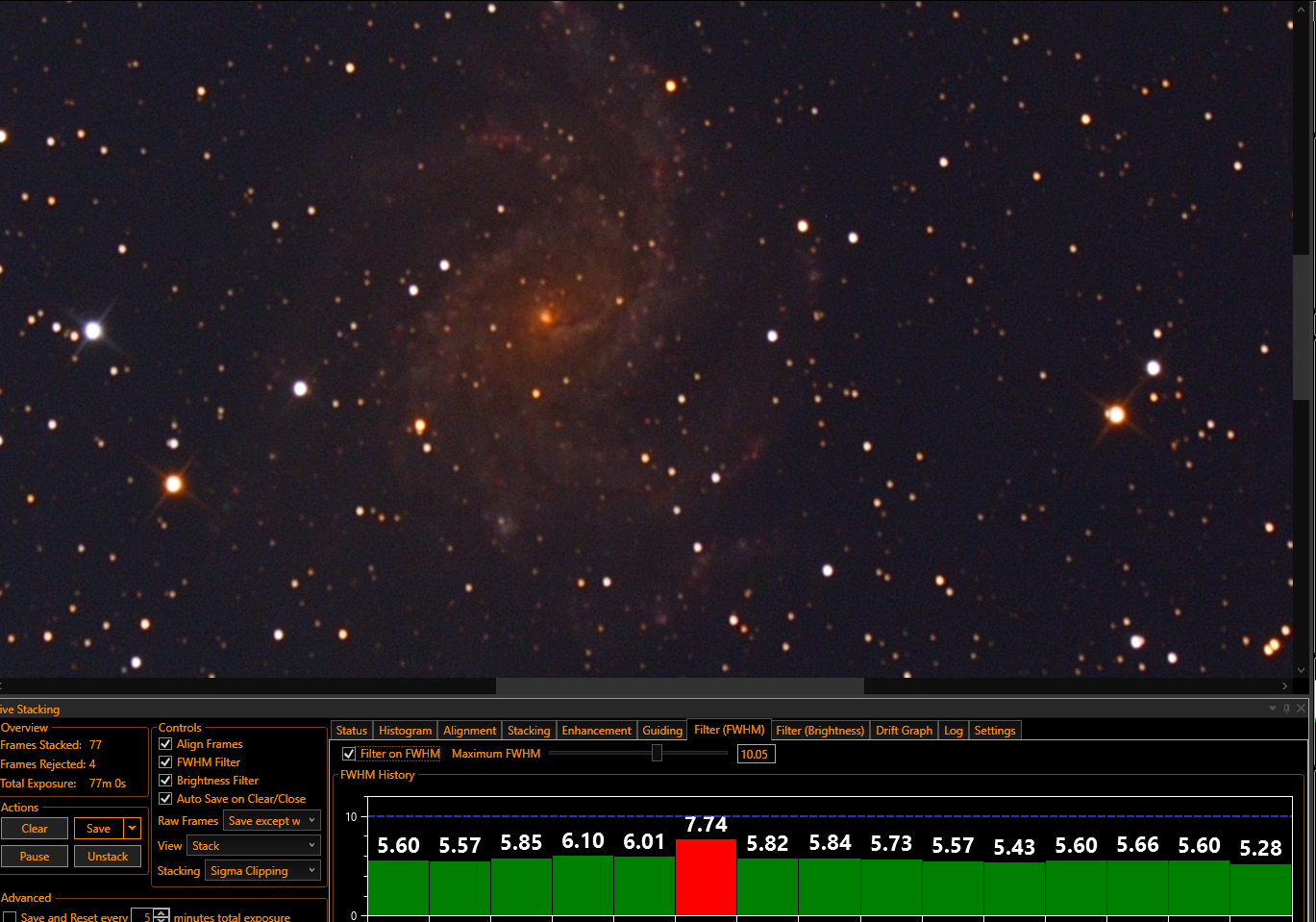

A priori j'ai de meilleure conditions ce soir avec une FWHM moyenne de 5.84 c'est à dire 3.27" pour le RC10 et la touptek (0.56 echant)

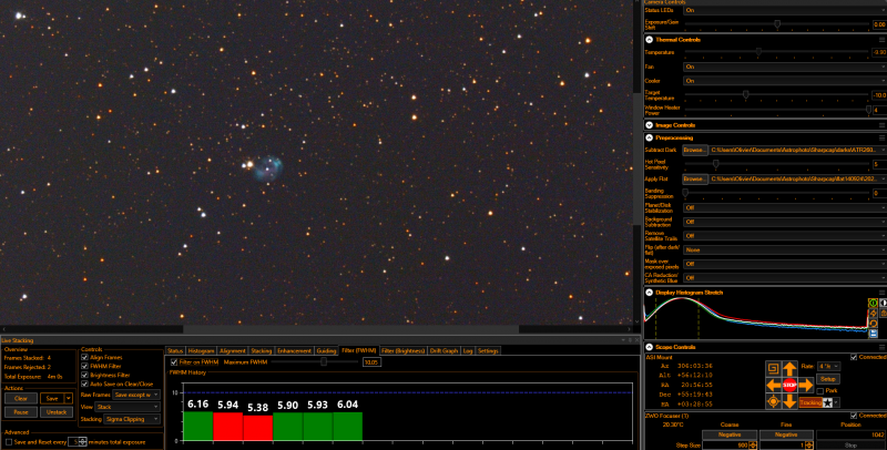

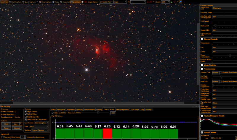

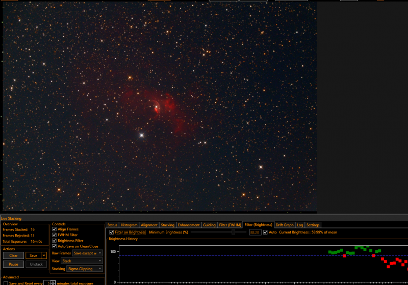

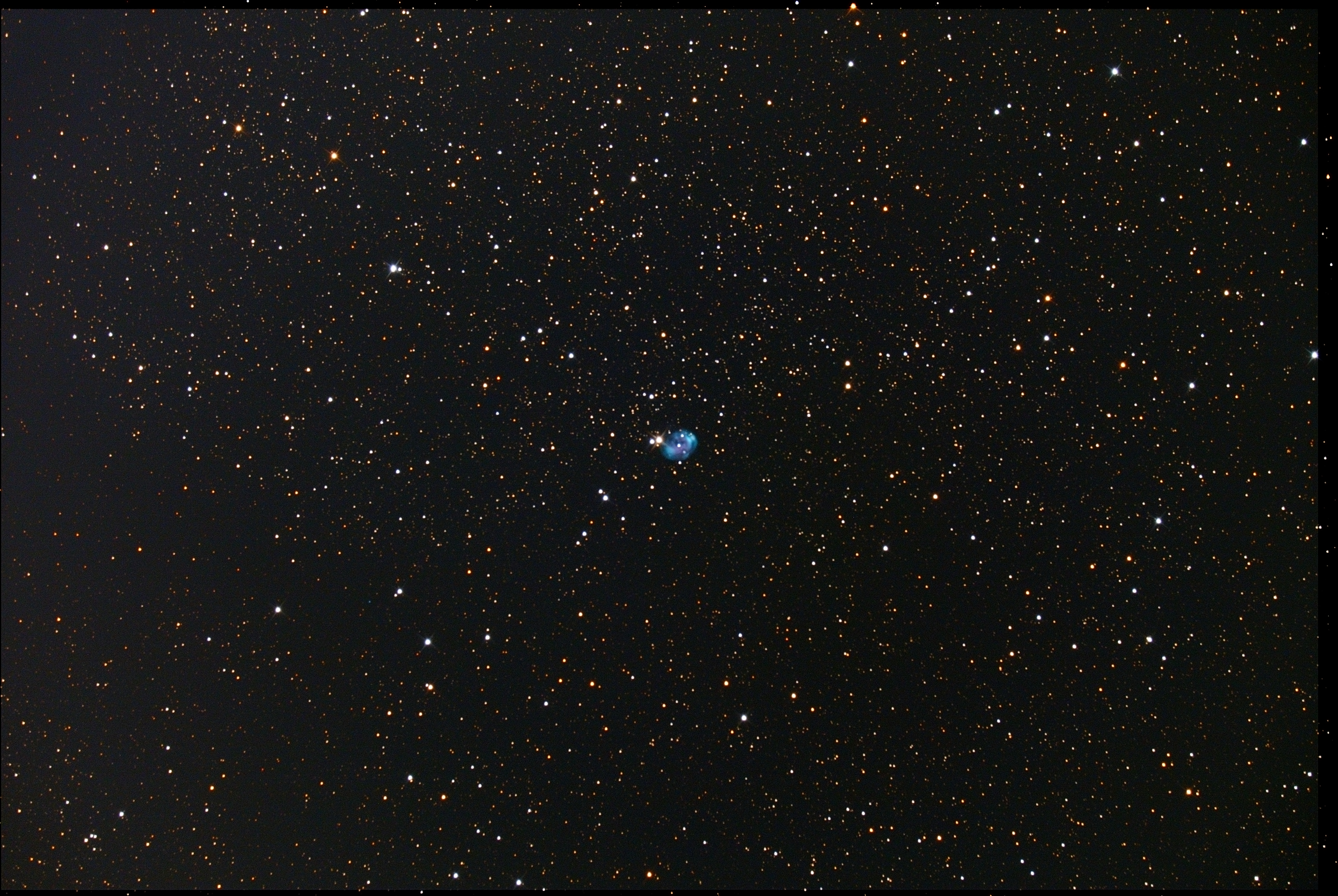

Nouvelle cible pour le RC10 apres une scéance désembuage (j'avais pas mis le pare buée et...il fait plus frais, l'été est fini 7°c :lol: ) , la nébuleuse du Foetus NGC7008
apres 24 min et un recalibrage de phd2
39 min plus tard

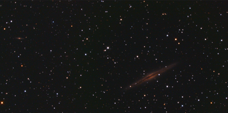

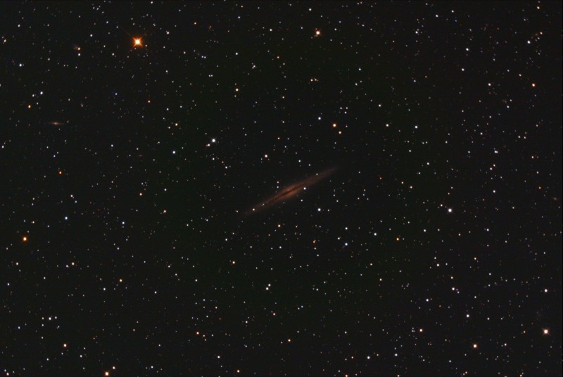

Dernière capture de la ...matinée NGC7497 ..fait pas chaud 6°c

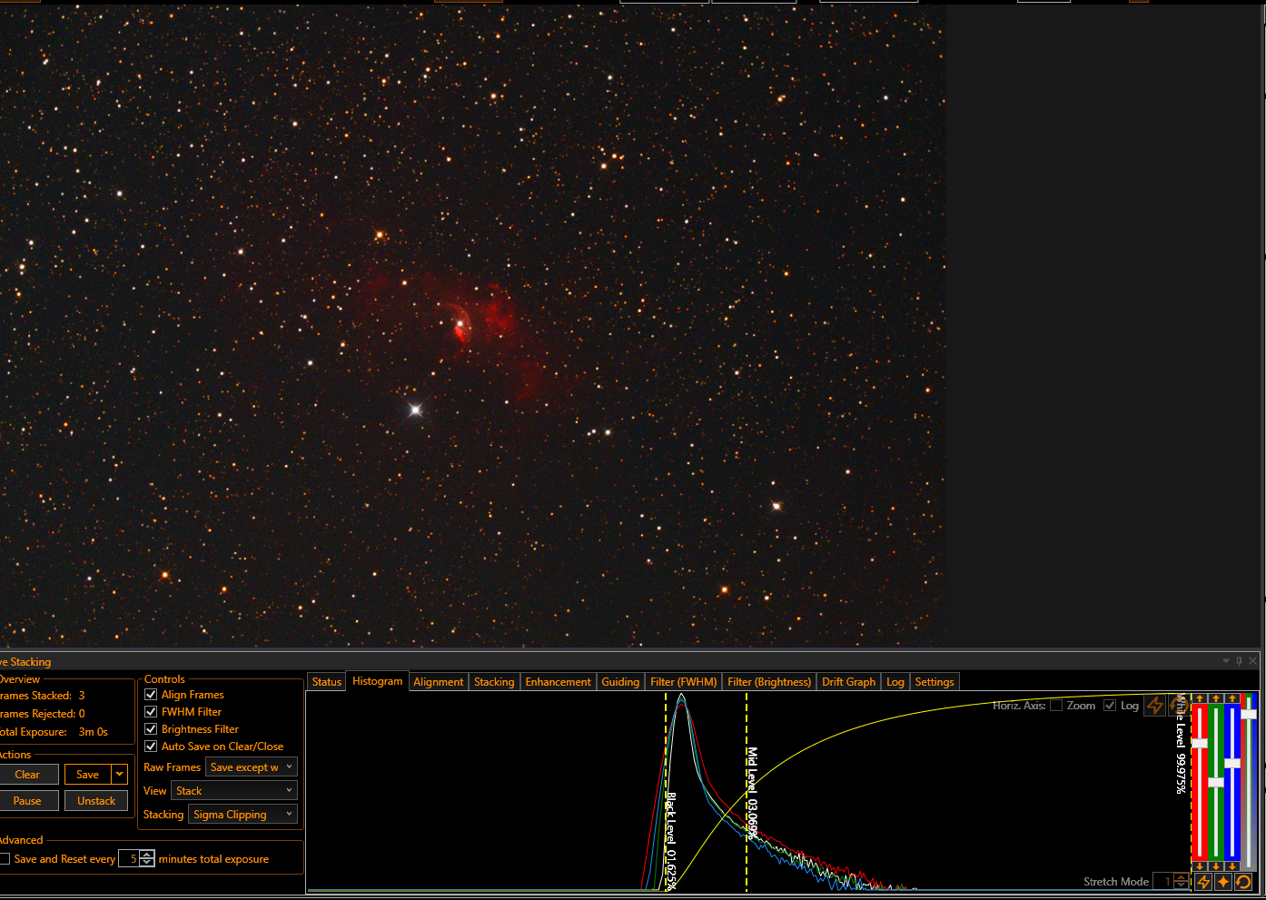

Et une petite dernière parceque ce soir ça risque d'être nuageux et plein de lune : M33
48 min plus tard arrivée de la brume, dodo time

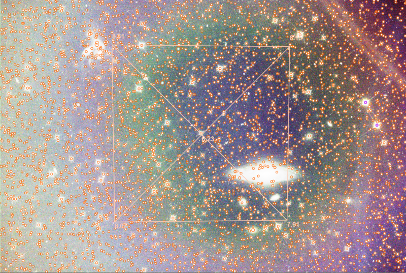

Test sur M13 avec l'extension du baffle au RC10 , ça fait bien disparaitre les relfexion en arc de cercle, mais cela amène d'autres soucis comme cette espece degradient qu'on voit en bas. Et j'ai aussi un soucis avec mes flats car l'écran a flat est trop petit / diametre du tbe du RC10 ... du coup l'écran est mal centré et j'ai l'impression que les flats sont pas 100% homogene...bref encore des trucs a résoudre les soirs de pleine lune

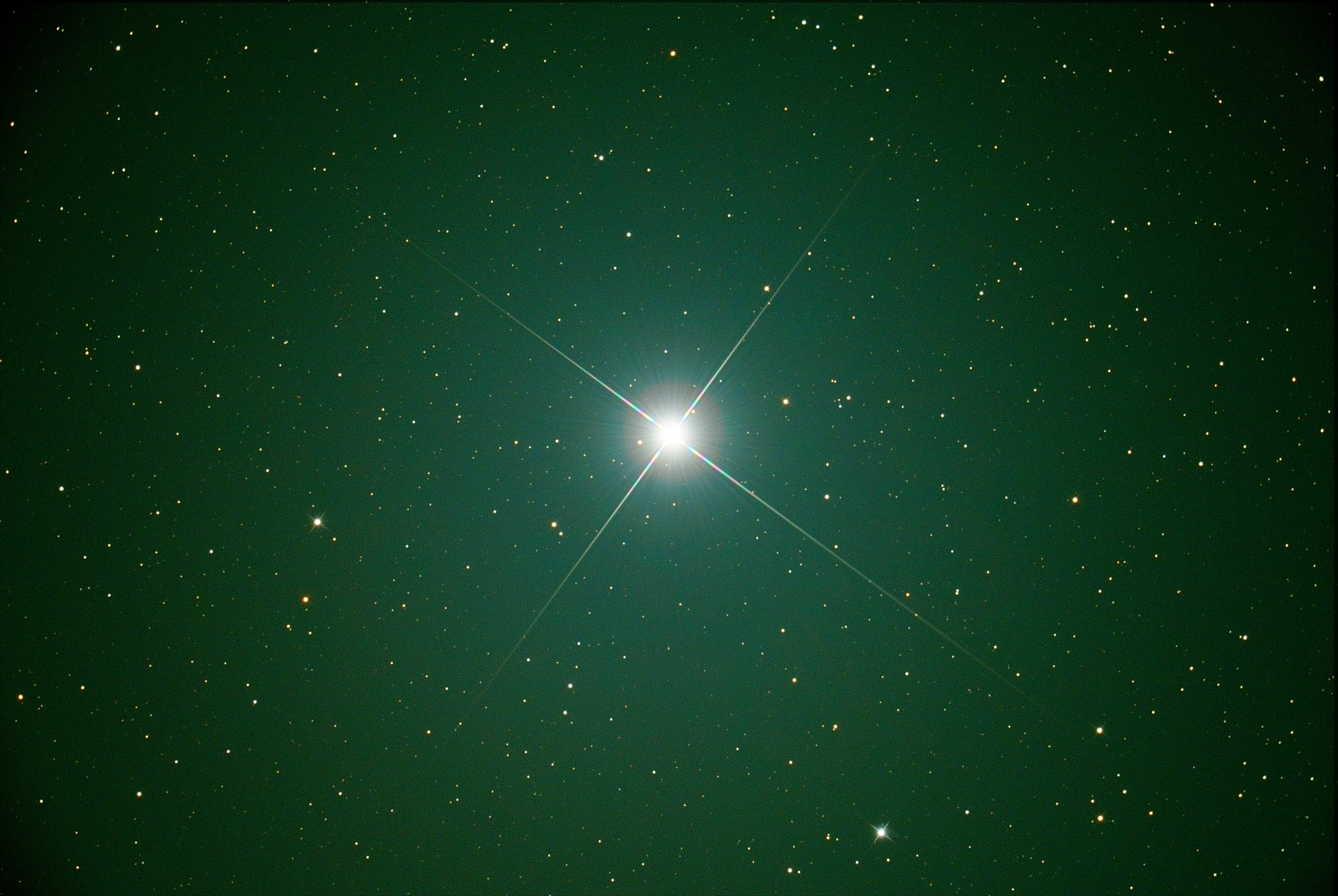

J'ai aussi revu un peu la collimation du secondaire (mais aurai je du y toucher ? :mrgreen: ... je me suis fait avoir par l'idée reçu que le point noir , reflet du trou dans le chelshire, doit etre centré...en fait non, et dans un tuto de l'ocal (de mémoire) sur la collimation des rc ils disent bien qu'il ne faut pas s'occuper de ce point noir ...or dans tous les tutos sur la collim du RC , on demande de positionner ce point au centre.... Bref après avoir dérégler mon secondaire, je l'ai remis d'applomb sur une étoile et le point noir est ...décentré
Donc voici Véga as Seen en 165s apres reréglage du secondaire.
tilt dans Astap
tilt et rondeur dans Siril (encore une fois qui a raison ? Siril donne un meilleur resultat ici)

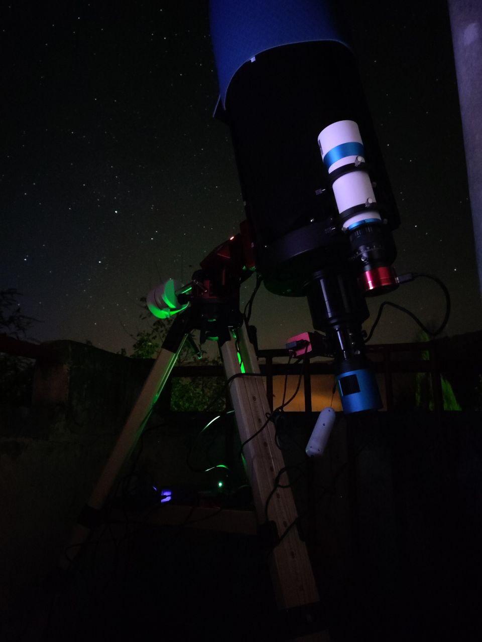

Quoi que je pense emmener le rc8 ou le rc6 et l'am5n et son trépied TC40 en semaine a Lyon pour faire du VA depuis mon balcon la semaine , après tout c'est un bien un setup nomade .

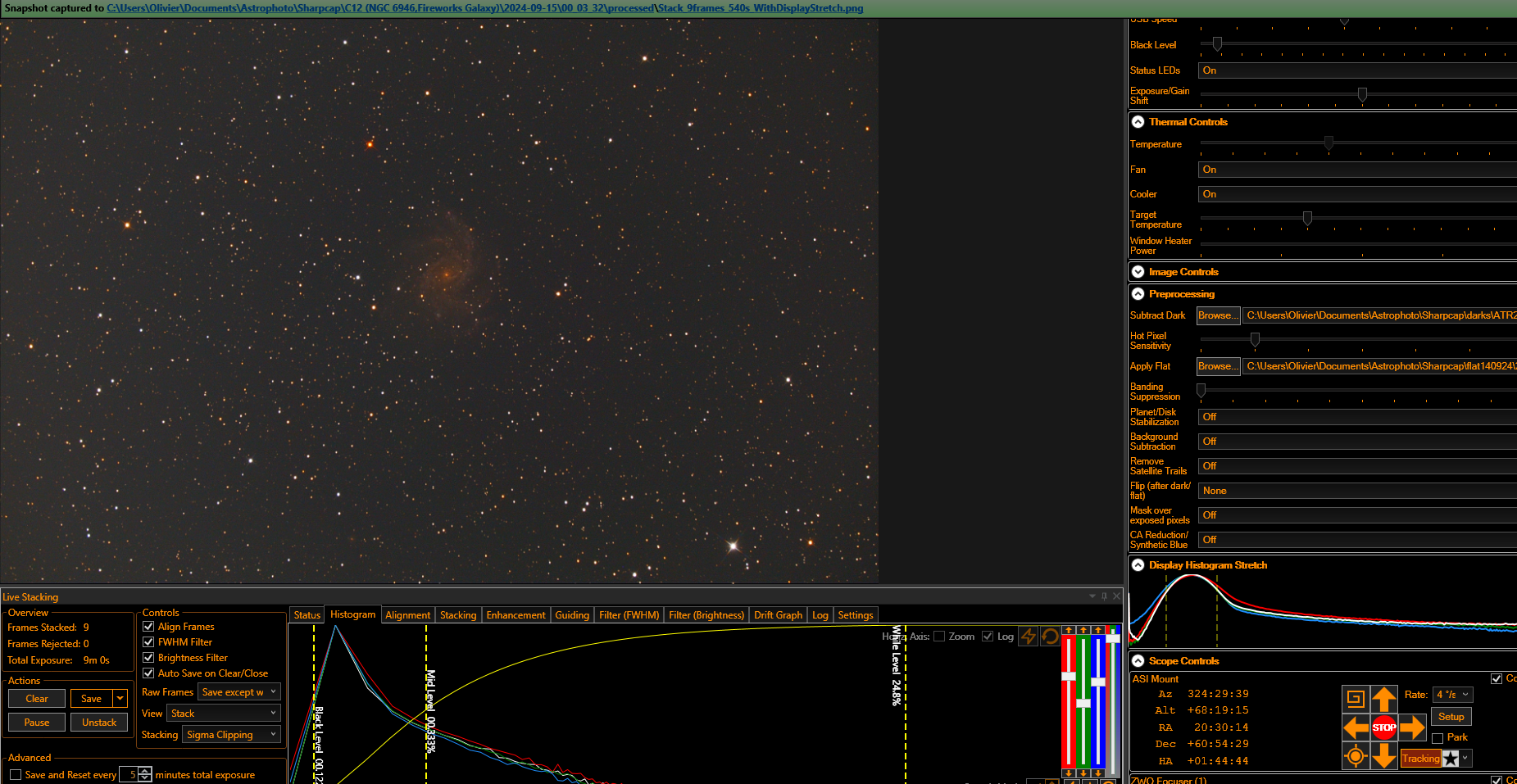

Bon c'est reparti avec mon tube préféré. Alors j'ai experimenté l'écran a flat plafonnier a led de 30cm à 24 euros c'est impec. Par contre je suis en train de capturer M101 et j'ai installé l'extension du bafle pour eviter les reflet parasites du RC et voila le retour du donut que j'avais dans le RC8... de ce fait il me semble que c'est du a l'extension du baffle qui doit faire une sorte de vignetage anualire... bon à suivre si je garde ou non l'extension certaines cibles n'en on pas besoin.
Bon le donut disparait dans la durée ...apres 58min

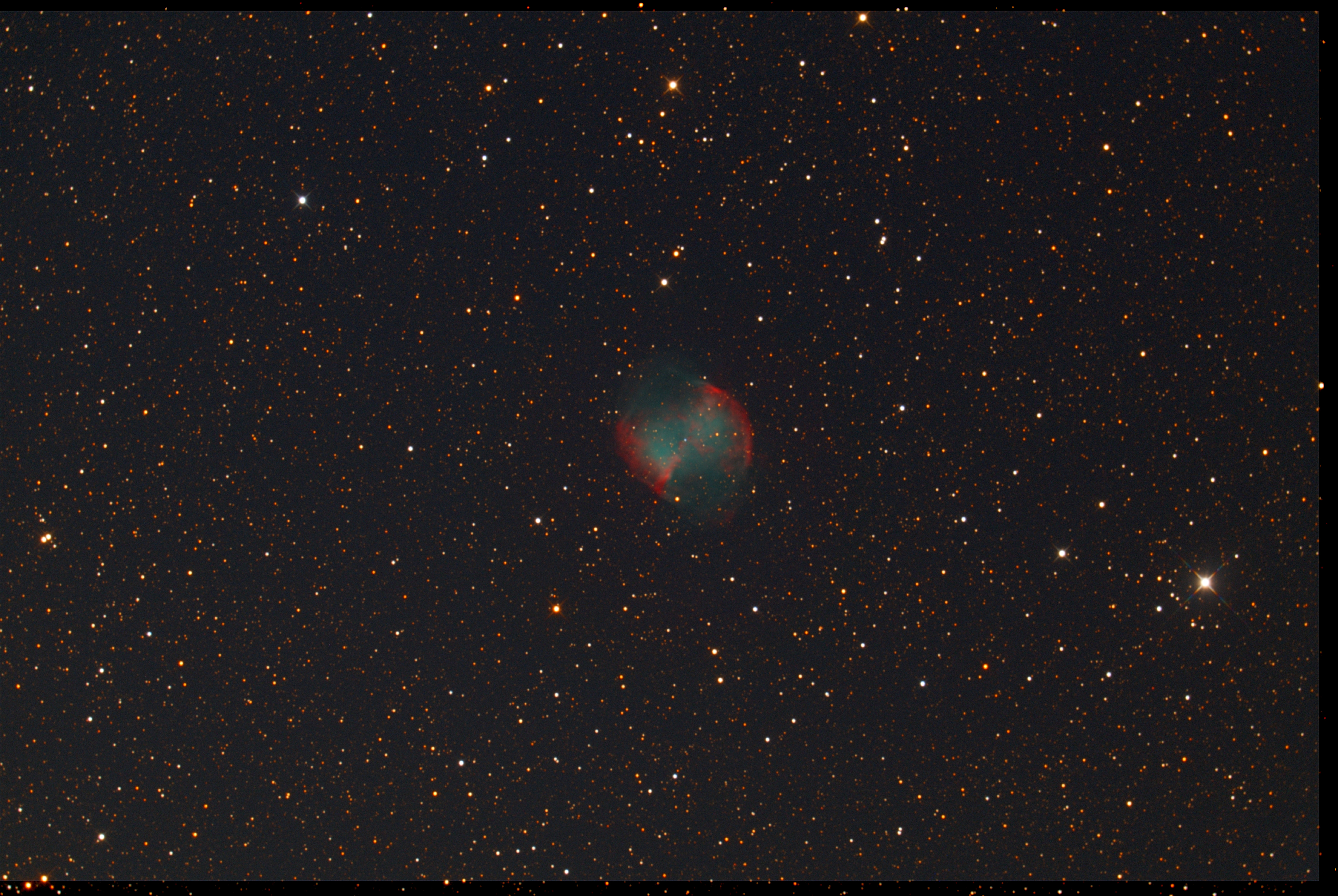

M27 apres 67minn rouge c'est rouge...vive les nuages et la lune

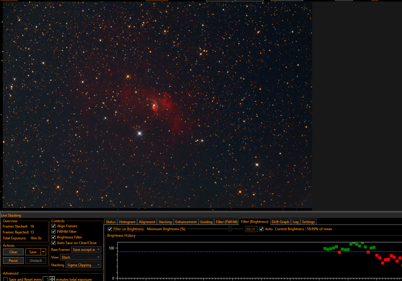

Message par Opmc73 » 21 sept. 2024, 02:43
et c'est reparti pour une bulle
bon la FWHM est un peu meilleure qu'il y a 2 semaines...

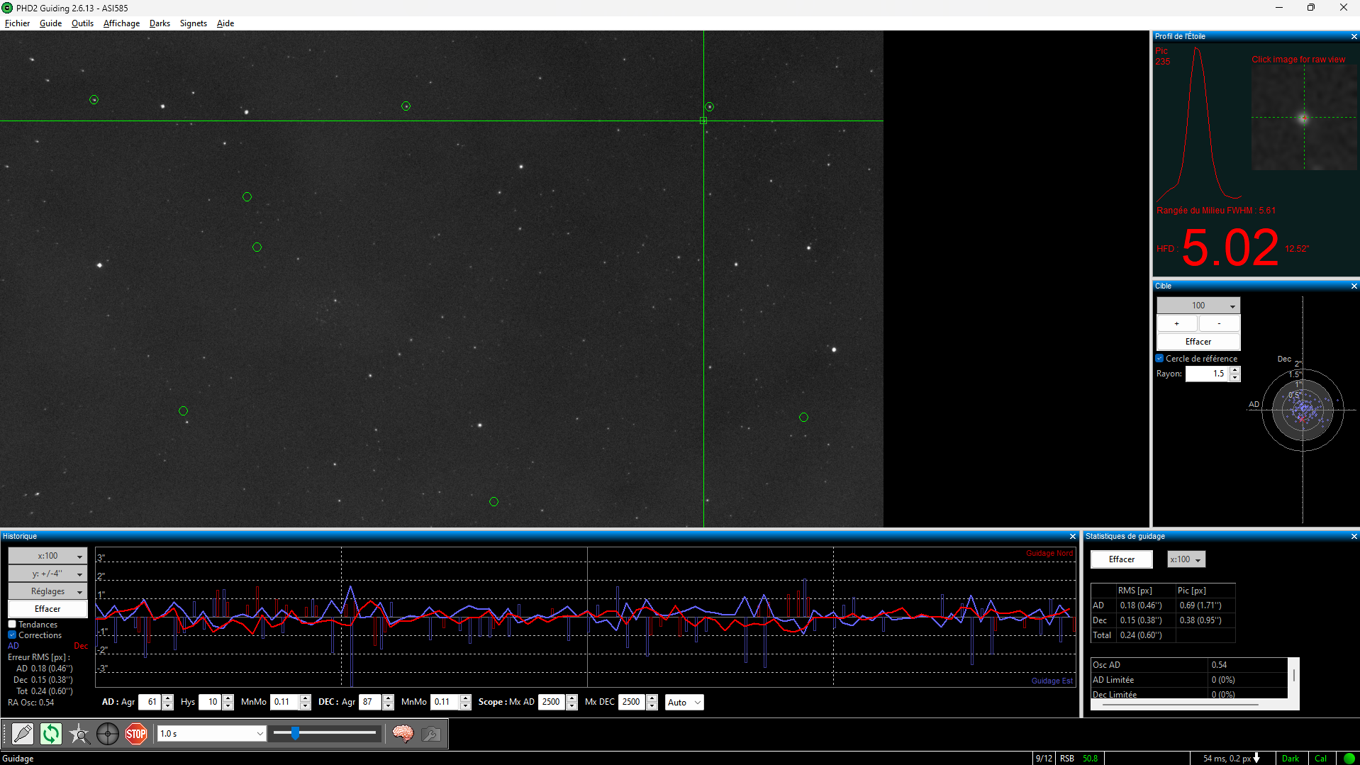

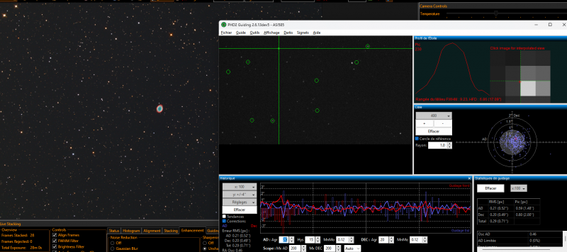

et une verif du guidage, bon je suis pas loin d'1" arc RMS apres le dithering et ca redesscent doucement vers 0.7" a comparer avec le 0.45" en position tube plus allongée , mais ça tiens la route, par de glissement cette fois.
et pourquoi pas un zoom en VA à 75% , minute 26

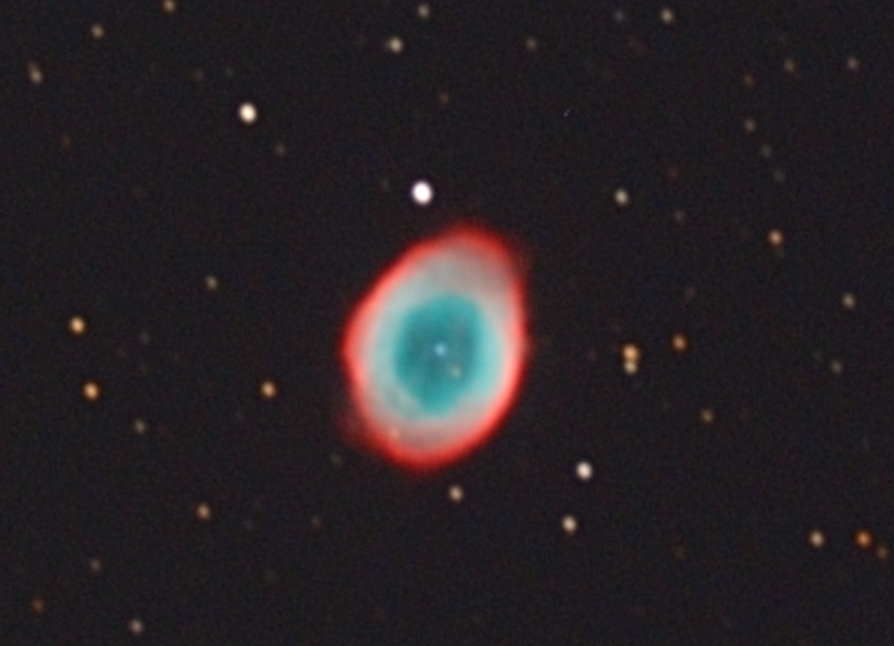

Retour a la couleur sur M57 pour combiner avec la mono d'hier

Côté guidage, l'amaigrissement du RC10 porte ses fruits

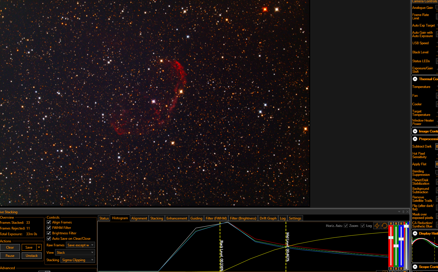

Message par Opmc73 » 14 oct. 2024, 23:45
Bon je vais tenter le croissant qui est dans une zone encore epargnée mais voilée quand meme et retour aux poses d'1min ici les 4 1eres
bon en persévérant ça fini par le faire
et 33 min plus tard (+11 perdues)
