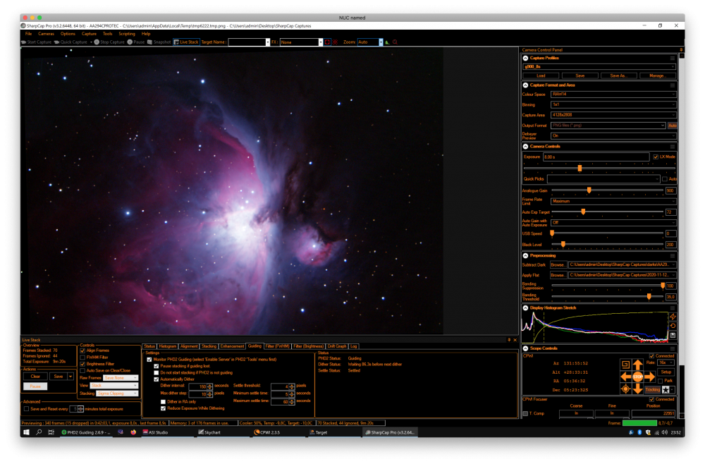

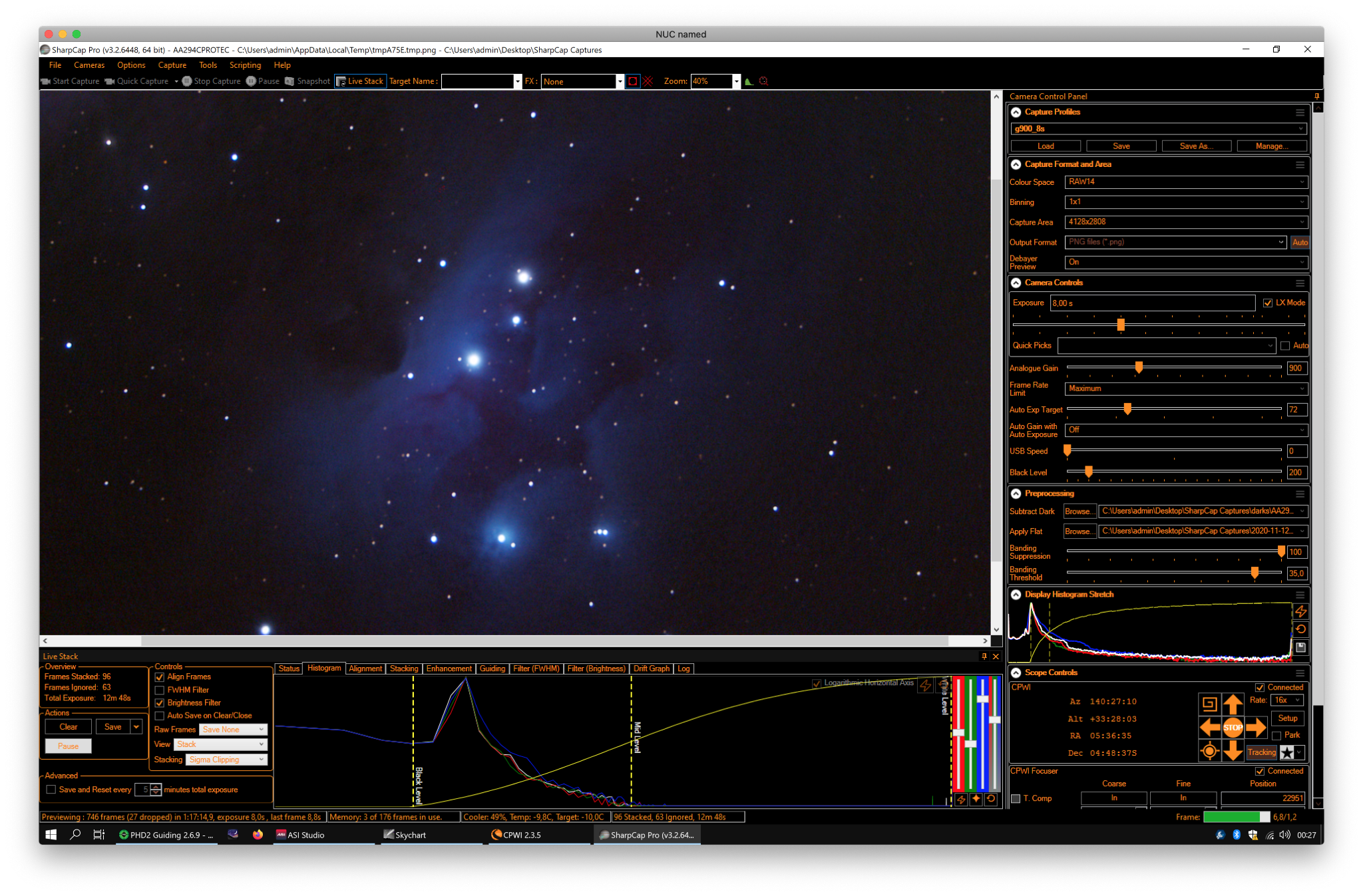

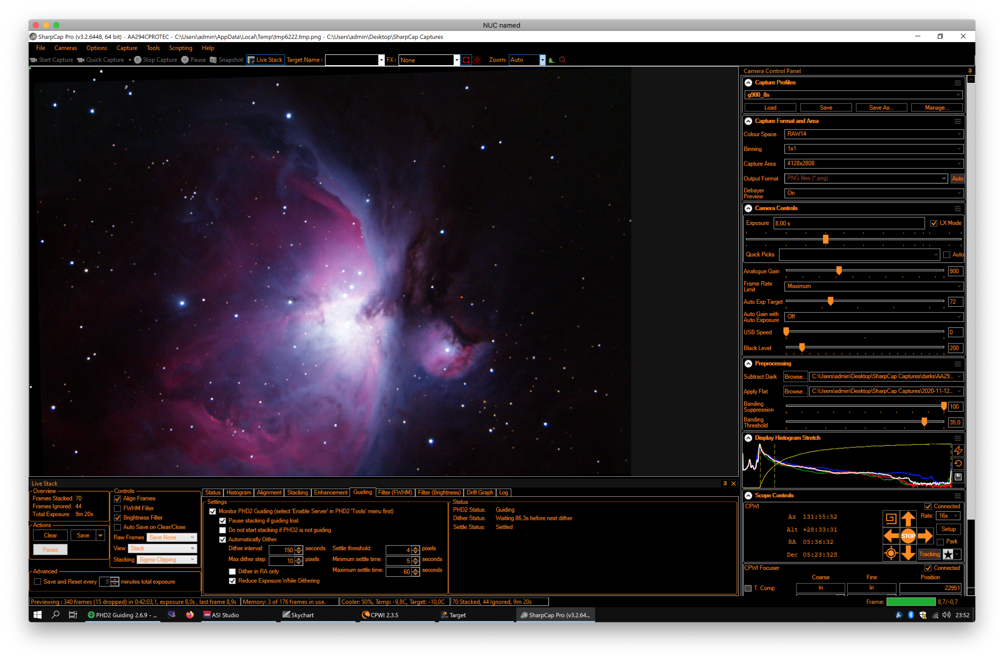

Voici M77, elle est moche mais elle m'a permis de tester un truc dont tout le monde m'avait dit que c'était à éviter : guider avec PHD2...mais en mode alt-az (et sans wedge)
Ca n'empêche pas la rotation de champ bien sûr, mais on peut tout à fait guider un Evolution alt-az, avec quelques précautions côté PHD2.
Est-ce qu'on y gagne, pas sûr, mais c'est intéressant à savoir.

PHD2 ne râle même pas en plus, et il fait son dithering sans autre forme de procès. Evidemment le suivi est légèrement pas acceptable (je n'en attendais pas plus d'une Evolution surchargée avec un C9, deux caméras, un chercheur et un parebuée en alu)

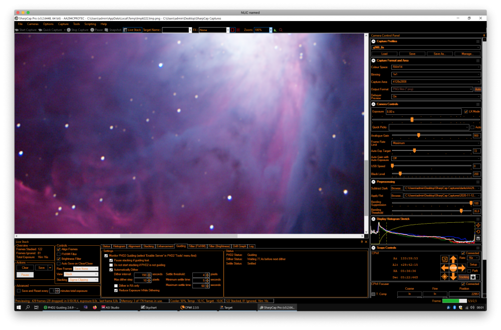

Message par clouzot » 13 nov. 2020, 00:01

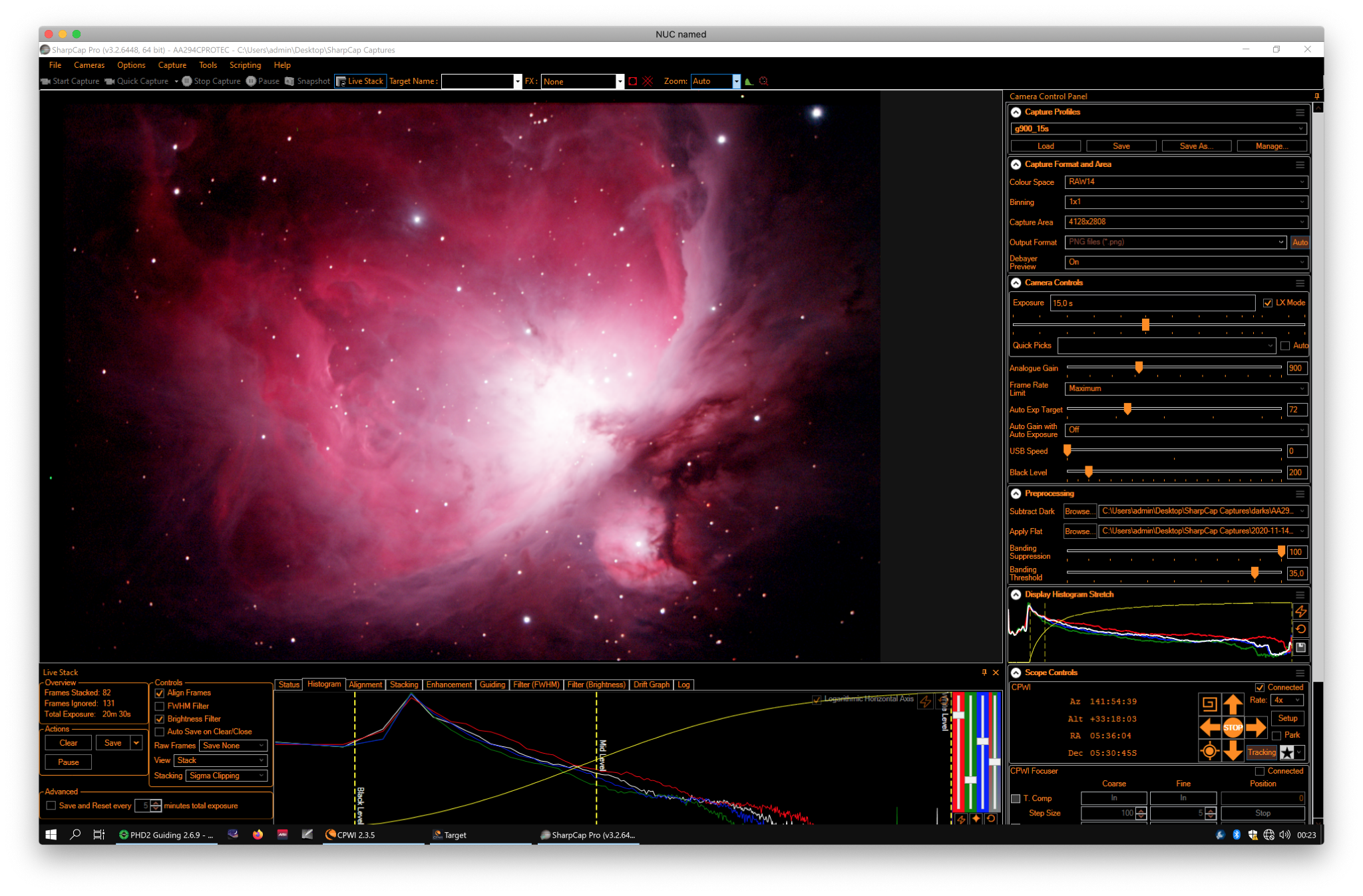

Exemple du bruit lissé par le dithering après une quinzaine de minutes. Il reste 1 ou 2 pixels chauds, mais sinon c'est acceptable
La finale, au bout de 20 minutes

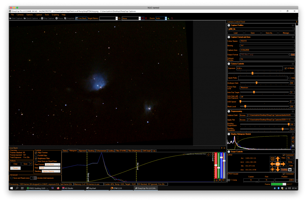

Juste à côté, Running Man, comme la dernière fois, mais sans filtre. Nico a raison, elle est bien rouge sombre, pas rouge pétard

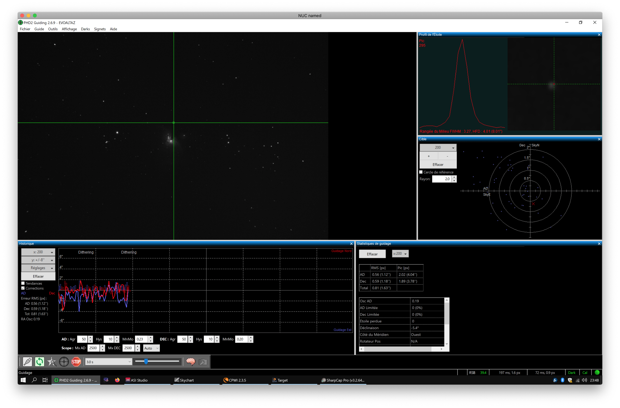

Yop, avec l'Evolution et PHD2 : tu es avec ou sans wedge ?
Messages : 16408
Depuis mon balcon
Message par clouzot » 13 nov. 2020, 00:49

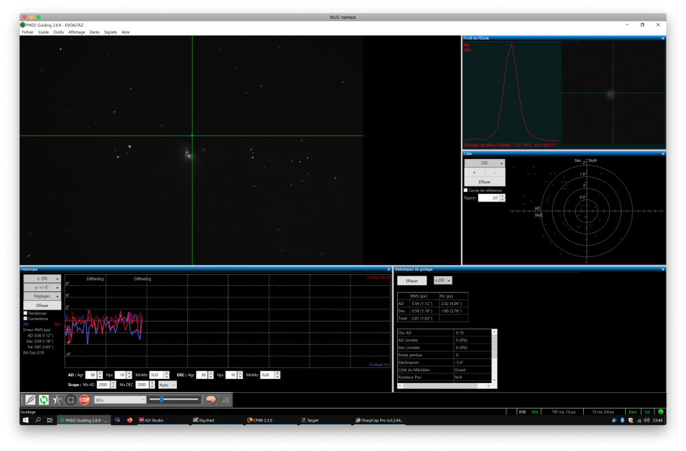

S'il y a des intéressés, j'expliquerai les 2-3 trucs à faire pour s'assurer que PHD2 ne se rende pas (trop) compte qu'on lui a refourgué une monture bizarre.
L'aspect du drift dans Sharpcap. Le graphique de gauche montre bien les "paquets" dus aux ditherings successifs

Petit Astro a écrit :
13 nov. 2020, 00:32
Sans wedge bien sûr ! C'est tout l'intérêt du test, voir si c'est posssible de guider ET de ditherer alors qu'on n'a pas de monture équatoriale. Et ça marche !

J'ai tourné avec mon fidèle C9, un réducteur x0.63 que décidément je n'arrive pas régler en backfocus, une 294 au gain HCG, un filtre IDAS LPS D2. Une monture Evolution, cette fois montée sur wedge. Darks et flats comme il se doit. L'EvoGuide50 en parallèle avec la 183MC.
Comme j'avais trafiqué avec PHD2 la dernière fois, je l'ai à nouveau mis en service, au départ pour tenter un alignement par la dérive (que je ne peux faire que pour la partie azimuth, faute d'accès au ciel)
Quitte à l'avoir sous la main, j'ai aussi lancé la totale du guidage : calibration (qui m'a valu les habituelles insultes de PHD2), dithering et tout. J'ai eu un suivi dans les 1.2" RMS en moyenne, ce qui est acceptable vu ce que je fais subir à cette pauvre monture.

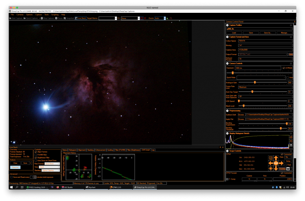

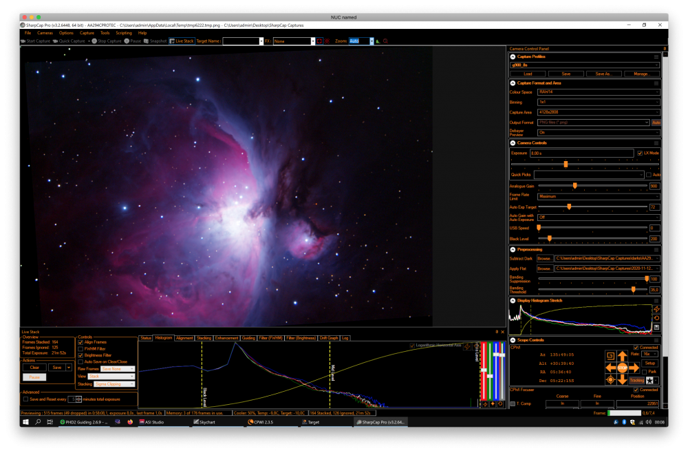

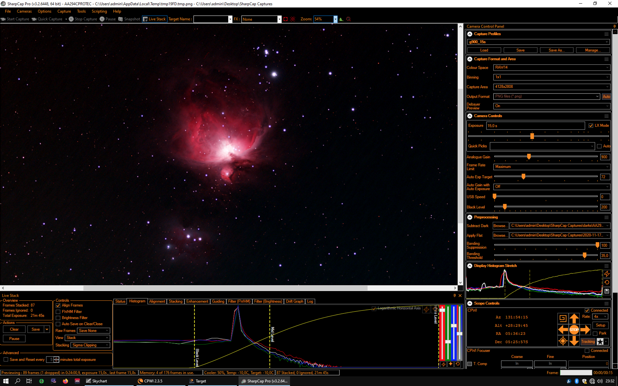

J'ai commencé par cramer M42, en 20 minutes (82x15s). Désolé pour le rouge, c'est pas moi, c'est IDAS :closedeyes:

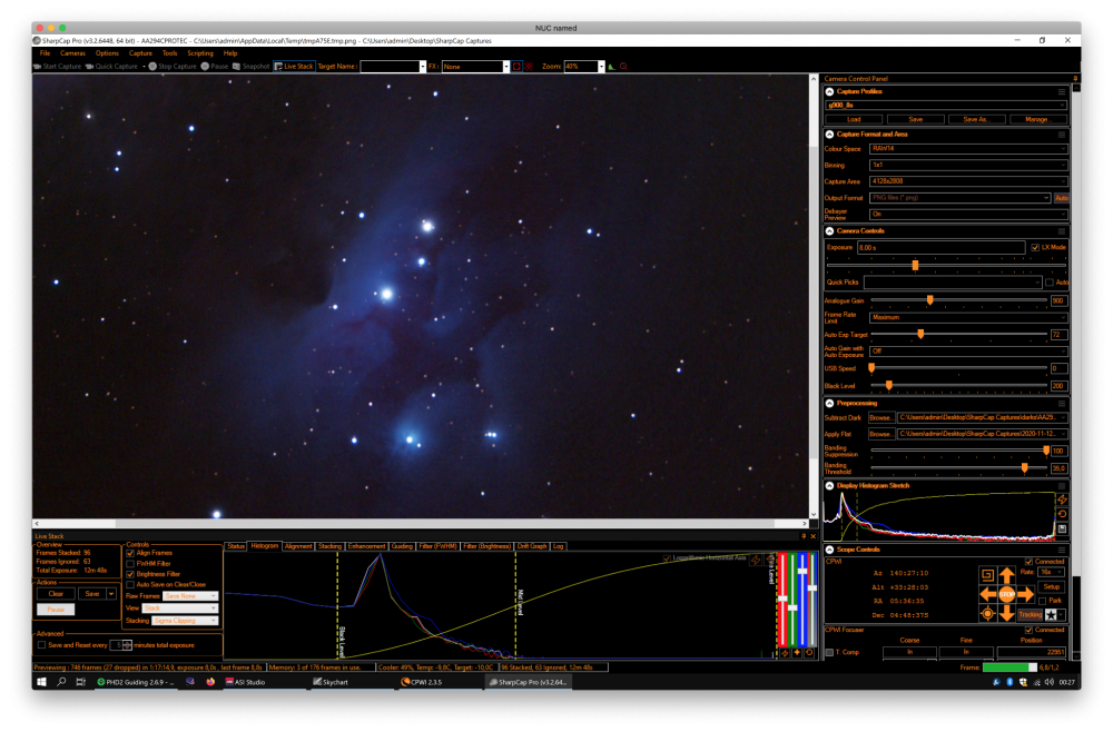

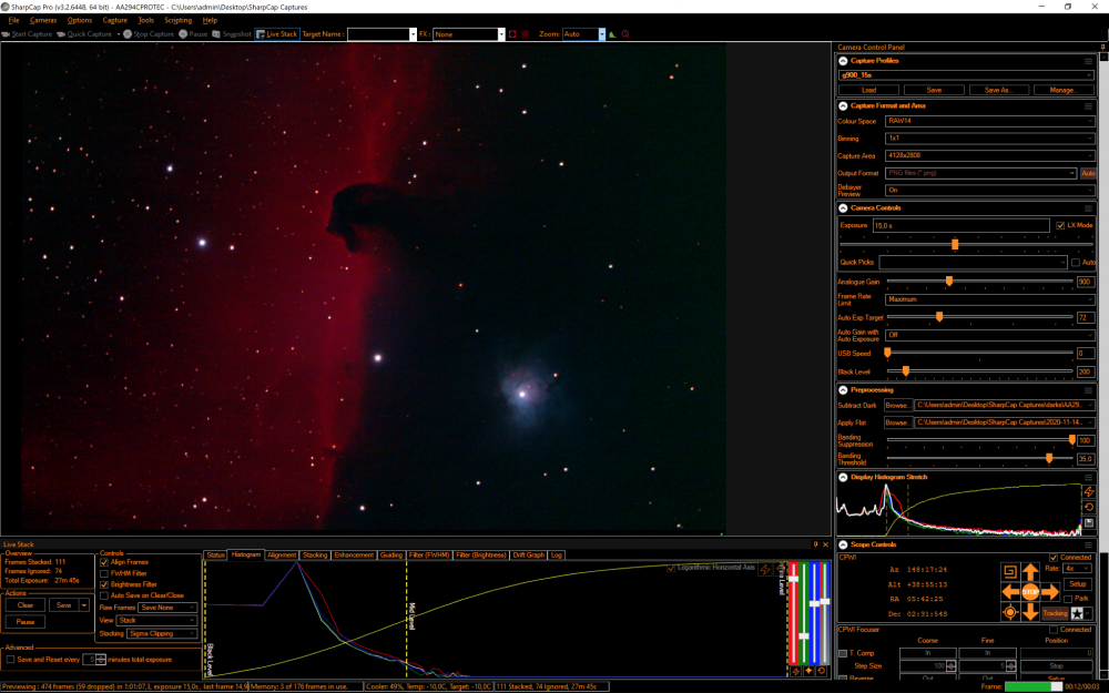

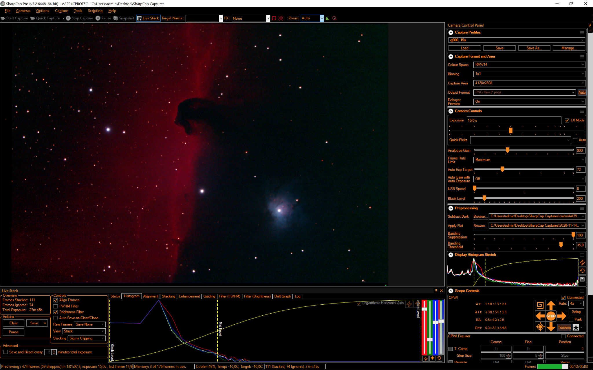

J'ai franchement abusé sur B33 (111x15s, soit près de 28 minutes), mais je me suis absorbé dans la contemplation de NGC 2023 (la petite nébuleuse par réflexion à droite, sur laquelle plein de détails sombres ou colorés apparaissaient au fur et à mesure) et j'ai laissé tourner... :geek:

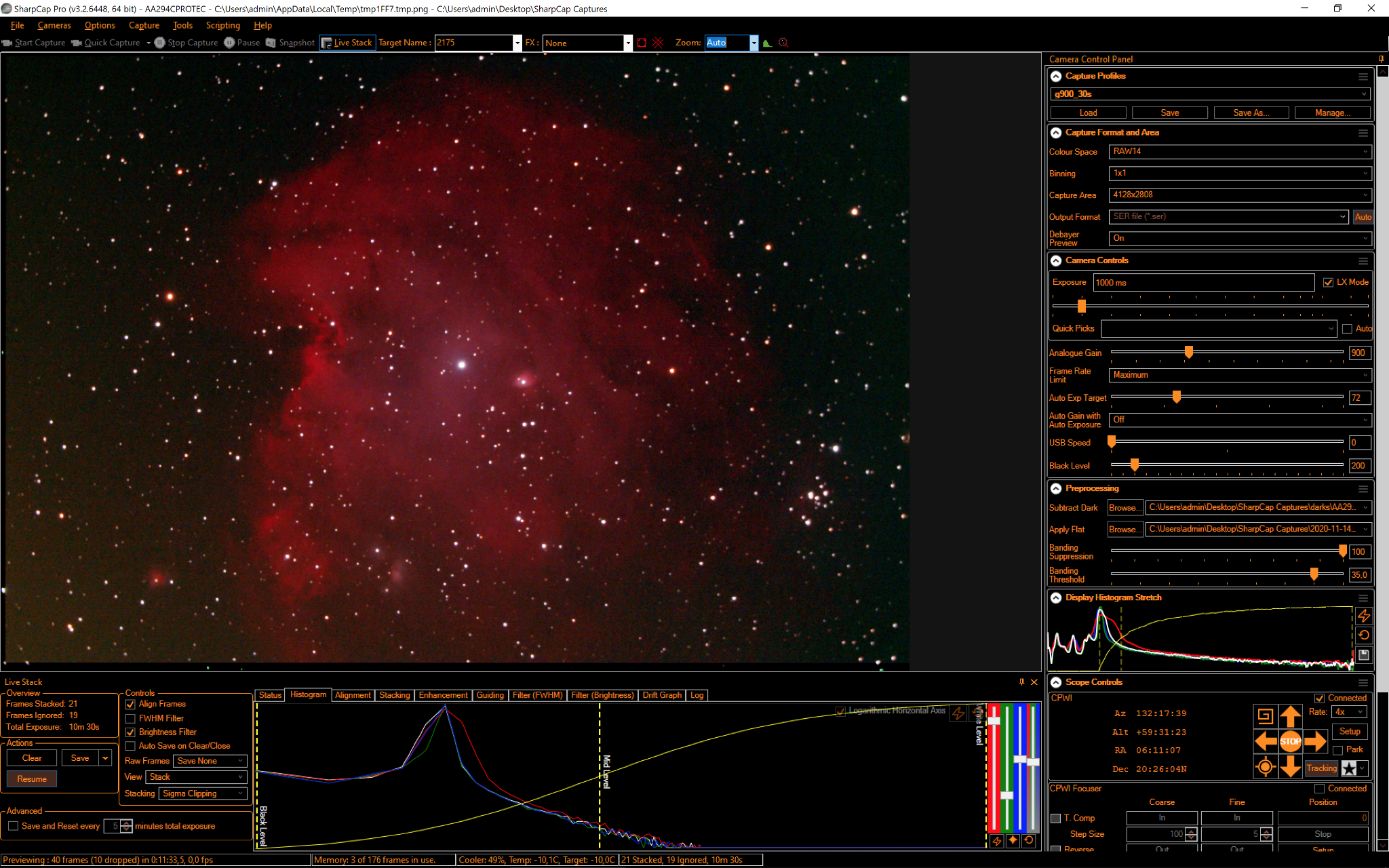

Il me restait à tester NGC 2715 (la fameuse tête de singe, le truc que j'avais pu sortir en 45s à l'Hyperstar), mais la pauvre a fini dans le balcon du voisin d'au-dessus et je n'ai pas coupé le stack à temps (10 min 30s, cette fois-ci en poses de 30s)

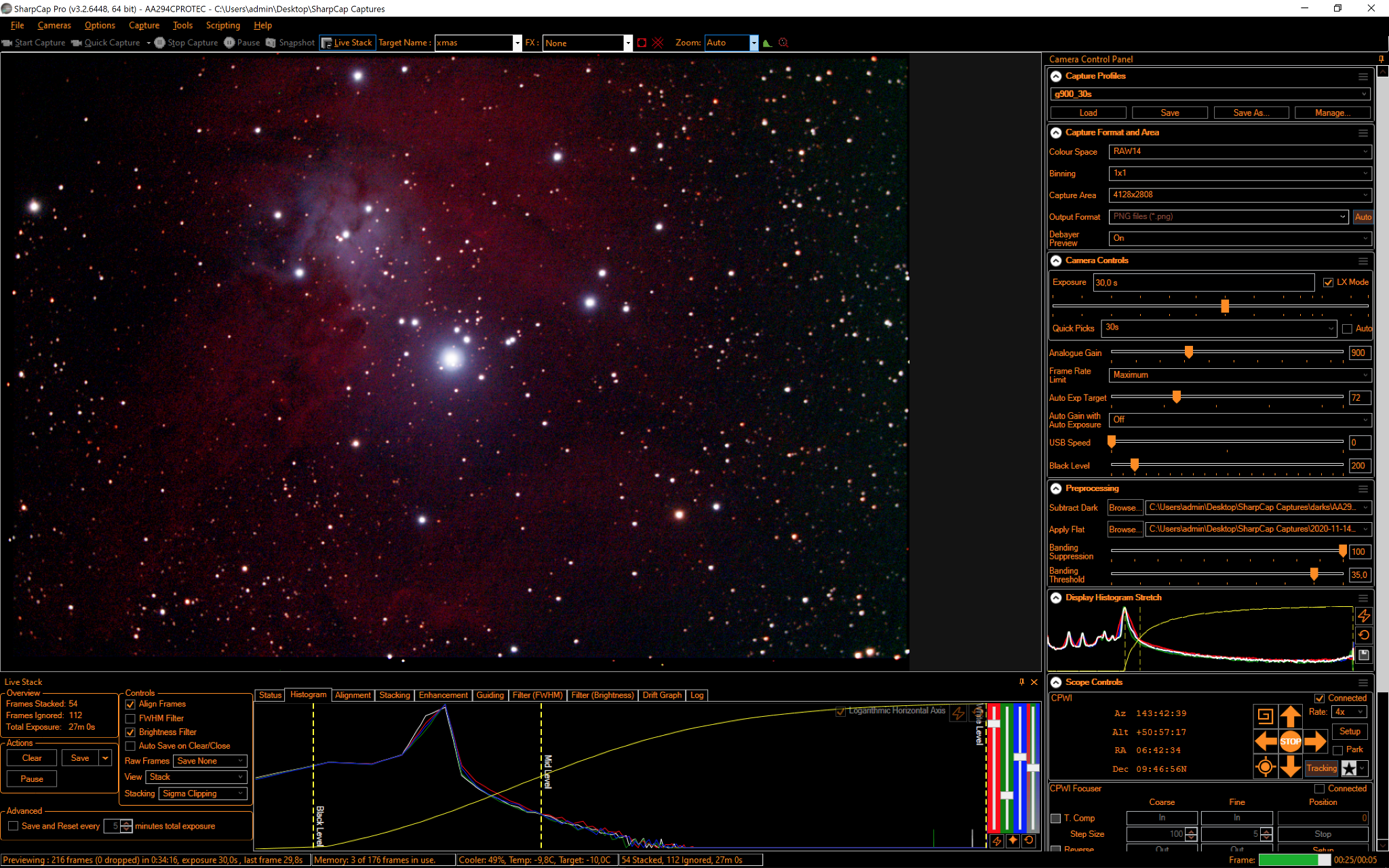

J'ai donc fini un peu plus bas dans le ciel, avec un bout d'Arbre de Noël (NGC 2264, ou est-ce 2265), sans cadrer suffisamment bien pour voir le Cône (qui doit être en haut je pense).
Mon but sur ce stack était de voir à la fois la partie par émission (ça c'est bon) et la partie par réflexion (aussi, malgré le filtre, comme quoi en insistant un peu). 54 x 30s = 27 minutes. Vu sa position, le gradient du gros machin éclairé du coin a fait son phat return.
