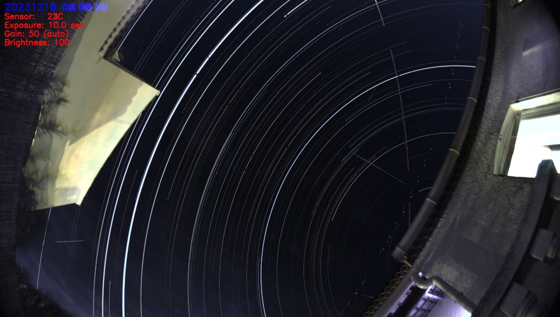

Message par SébLeSicilien » 15 déc. 2023, 08:01
Merci pour ta réponse @SBRCoach 😉
Sur le startrail de cette nuit, encore des avions... Mais aussi des tout petits traits plus rapides...
Qu'en pensez vous ?

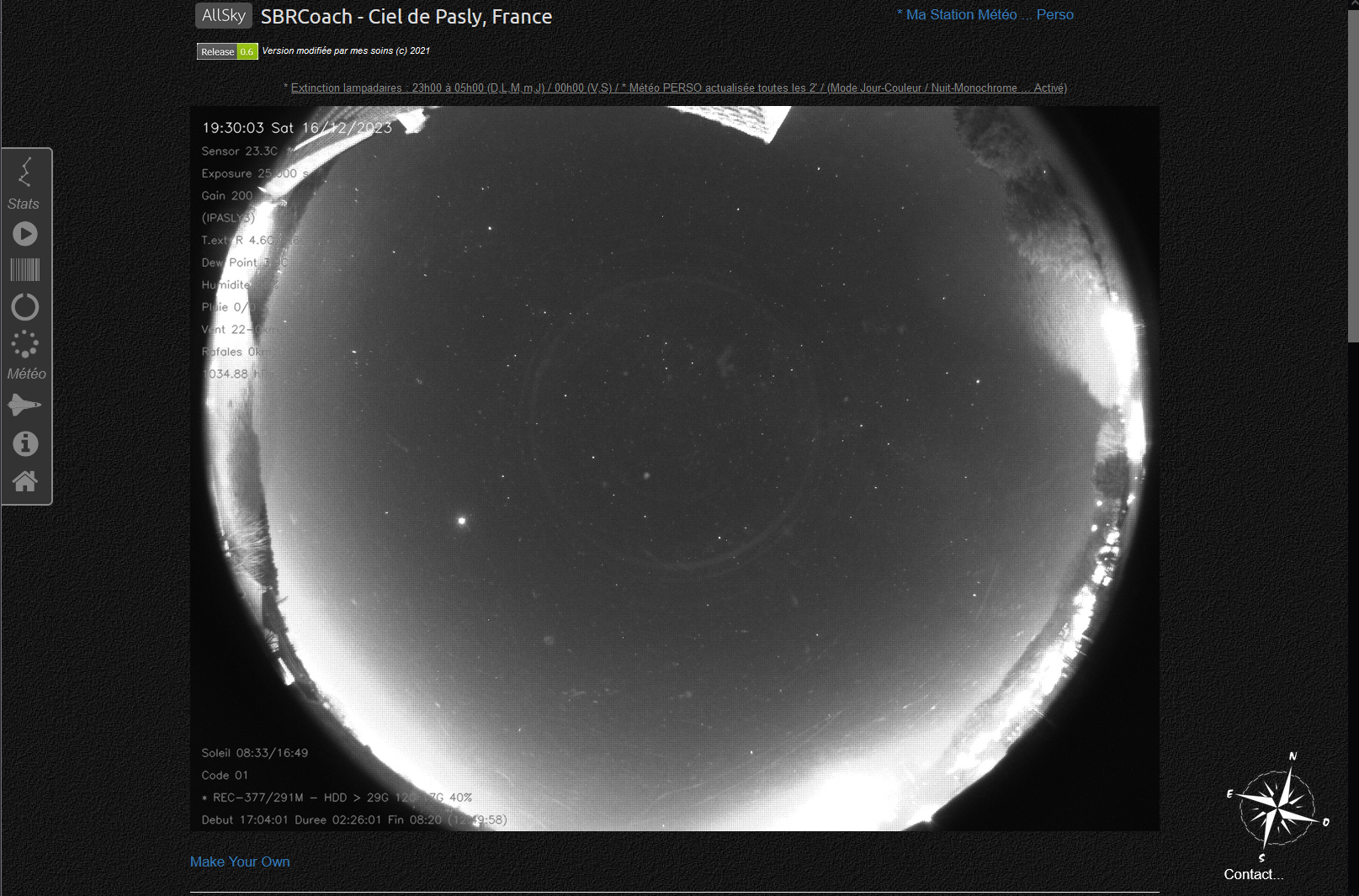

Message par SBRCoach » 17 déc. 2023, 01:15
@Zibou :
si ça peut te donner des idées, retrouve voir mon boitier ==> viewtopic.php?f=36&t=1543&start=175
PS : Le Gros ventilo n'est pas branché ! Juste le petit (il tourne lentement) pour la circulation de l'air

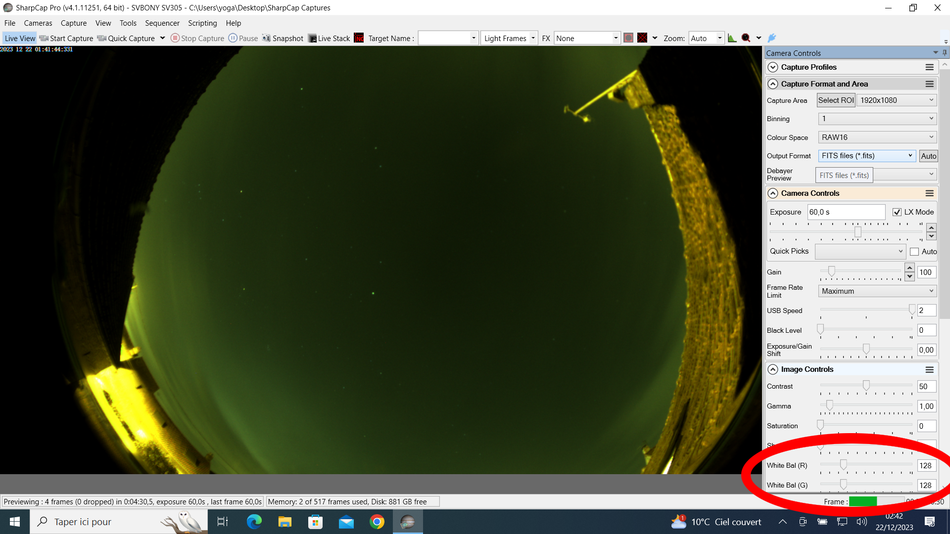

mono8
Mono 8 tu va etre en nuance de gris sur 8 bits. Vu que l'ami john nous a trouver un beau support visuel, j'en profite:
En gros, a moins de vouloir minimiser la taille des images t'as tout interet à rester en 16b.

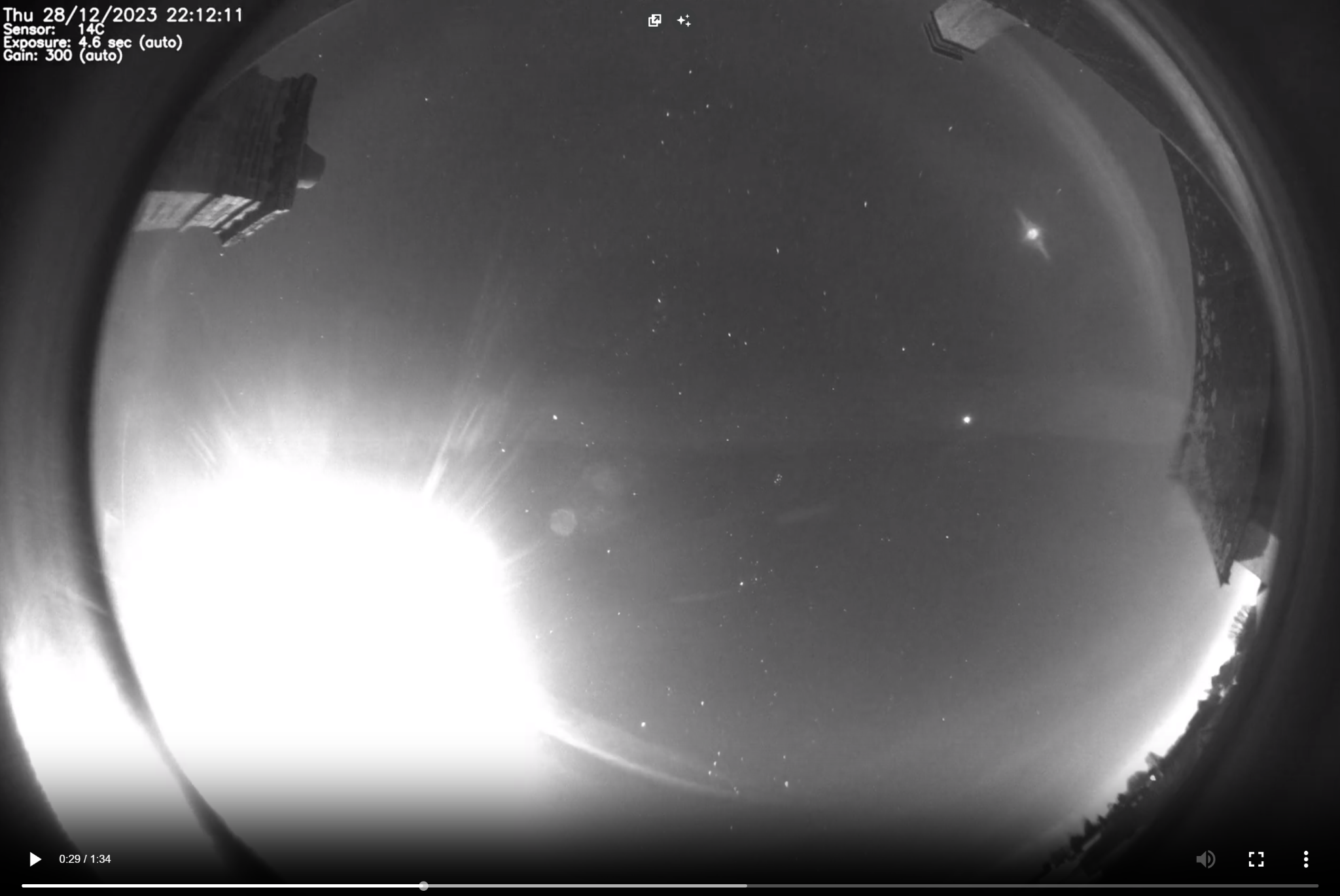

Sous les lampadaires , J'ai enlevé 1 brun du Mat car beaucoup trop de vent ... La AllSKY est ainsi un peu plus à l'abri (mais moins de visibilité !)
Messages : 11426
Dossier Allsky
Message par pejive » 05 janv. 2024, 07:22
L'ISS est toujours pile à l'heure :)
Pour Compiègne elle est passée très bas et bien à 7h45
Ta mise au point n'est pas bonne, mais il semble que l'on voit surtout des avions; les feux de signalisation sont rarement visibles de jour à haute altitude
