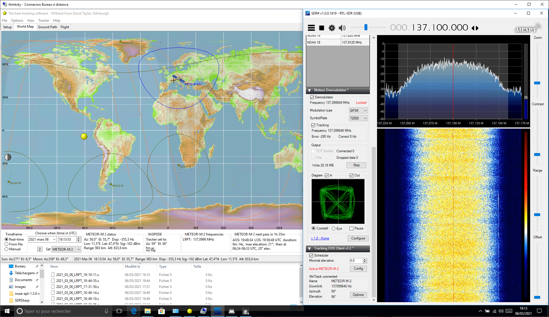

Message par pejive » 06 mars 2021, 19:23

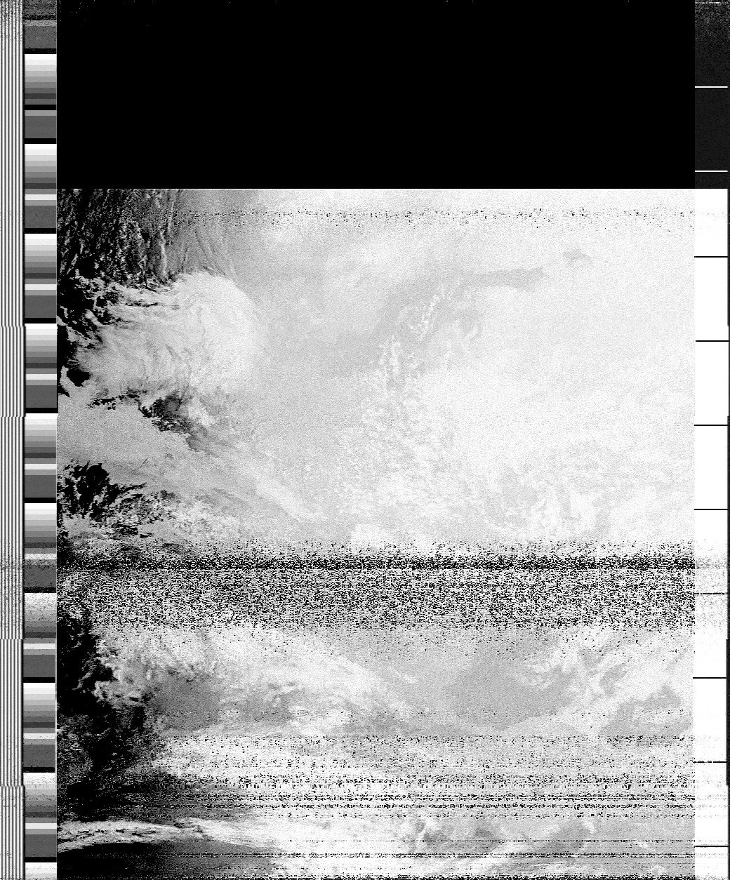

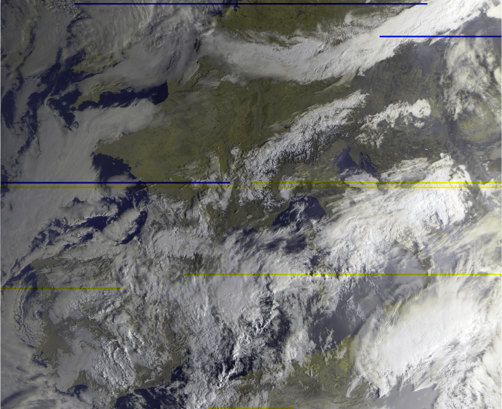

Un peu de Meteor ? :mrgreen: ( c'est de l'infrarouge et de l'invisible) :lol:

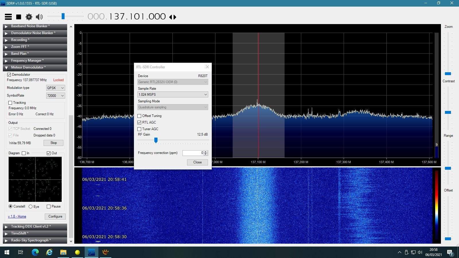

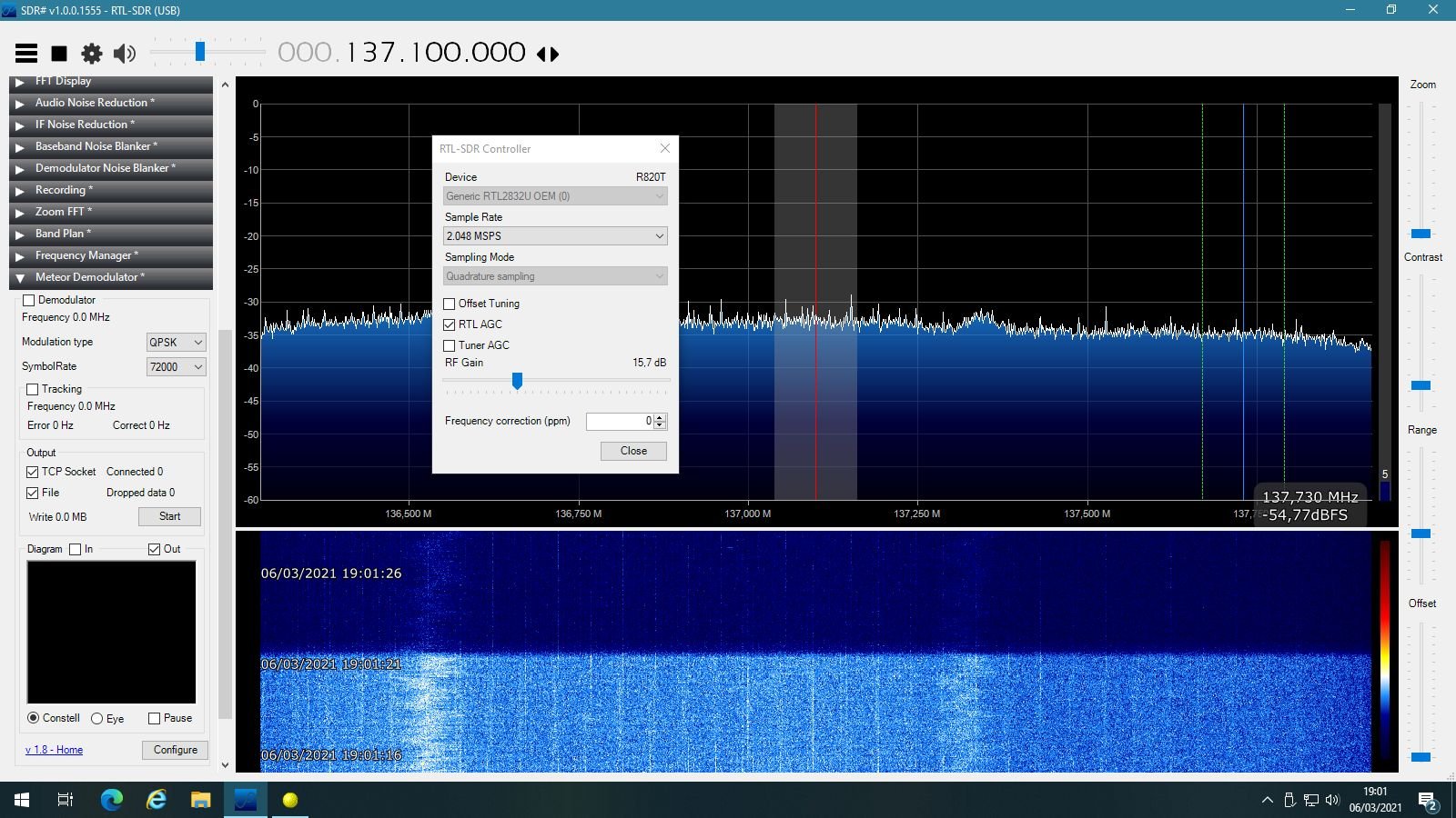

Pas étonnant que rien ne marche le soir: le bruit de fond est à -35dB :o ; ce matin j'avais -45

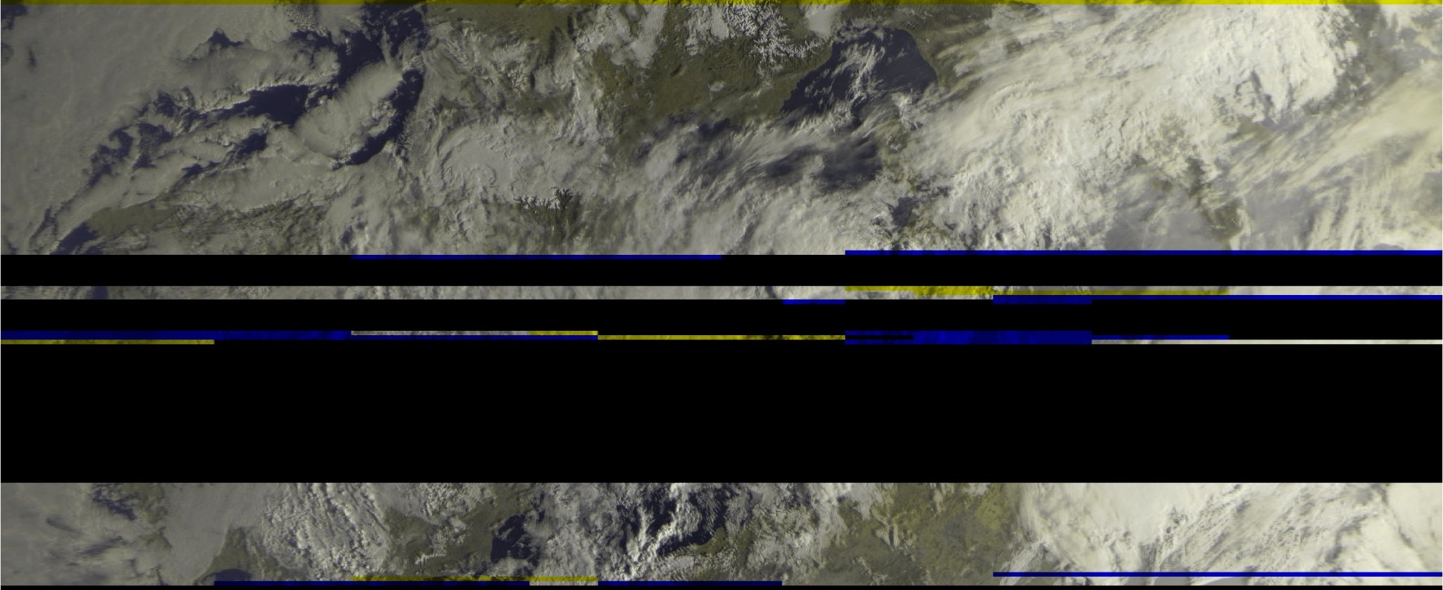

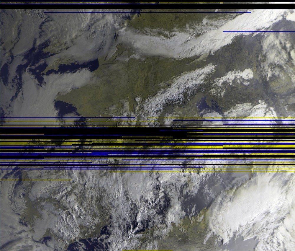

Message par Caprice » 06 mars 2021, 19:27

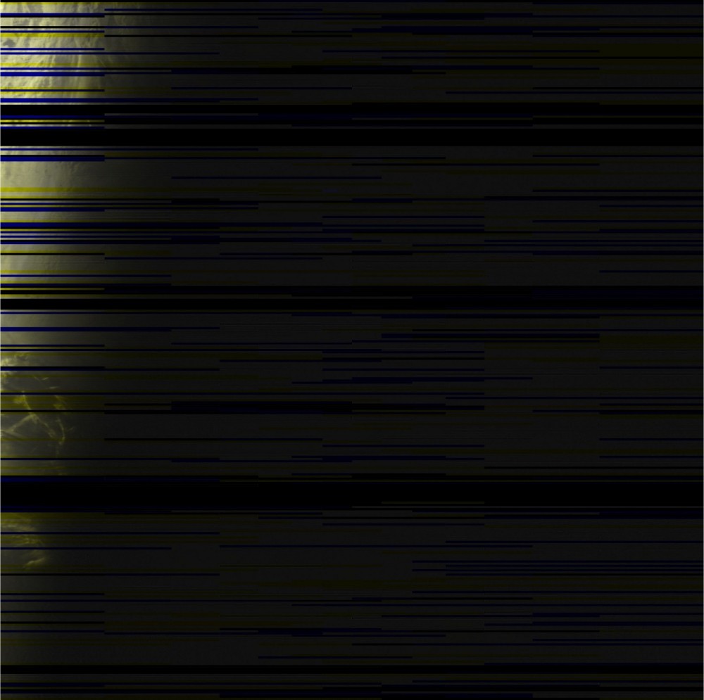

ça donne ça ;)
encore une nuit pour les nordistes en effet :mrgreen:
Passage à l'Est de Meteor
au meilleur:
le résultat:

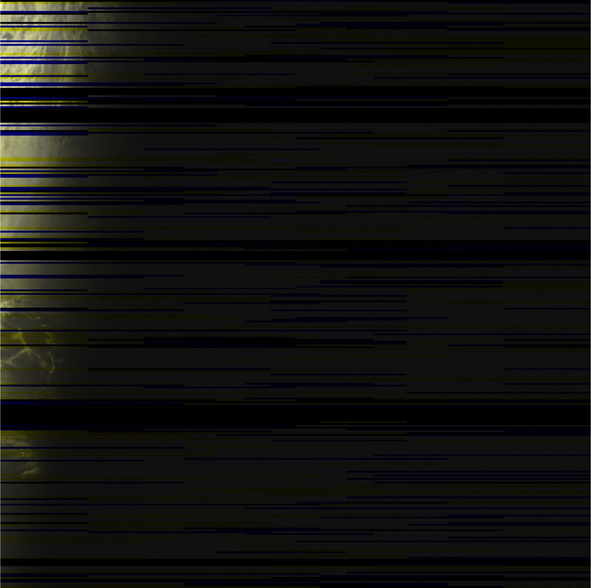

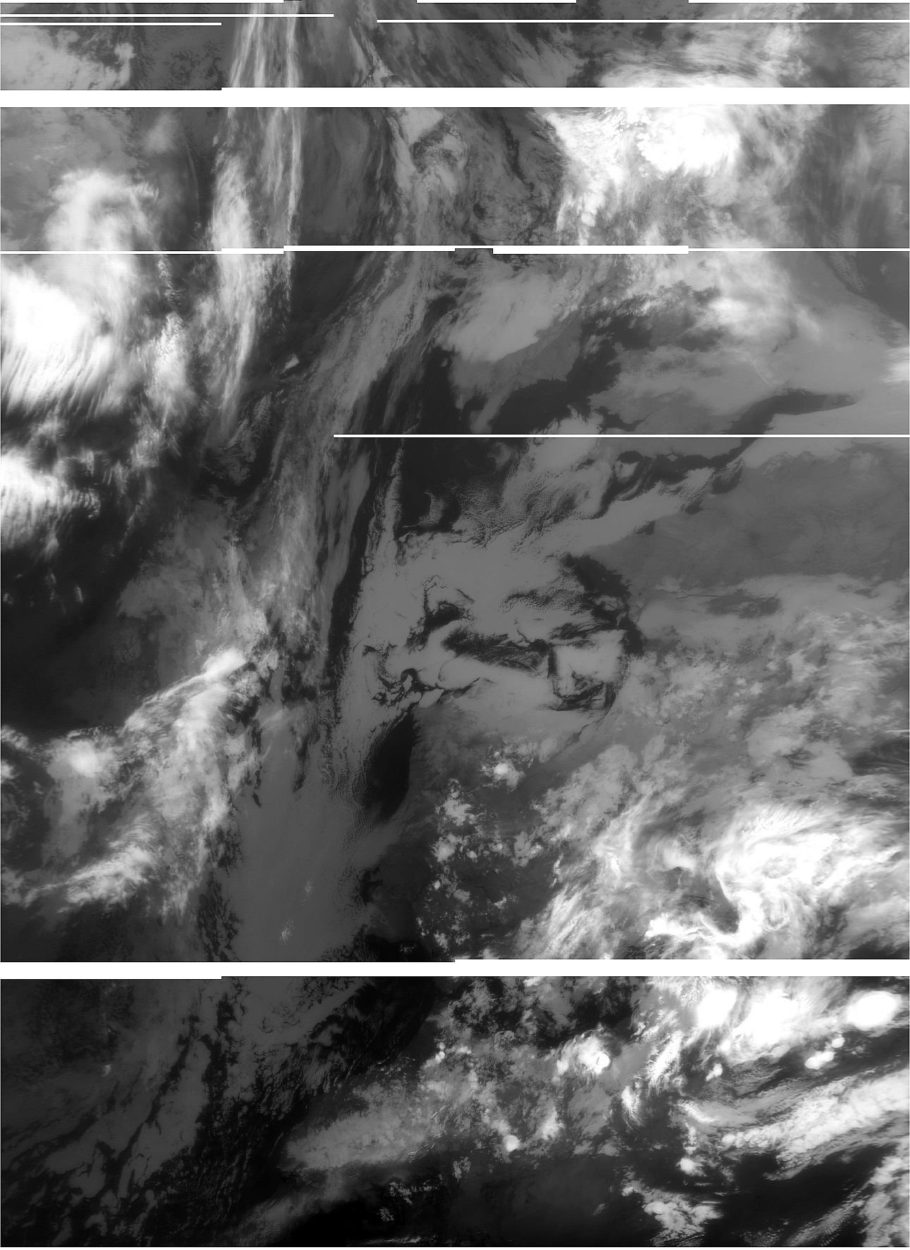

Bon mon nouvel emplacement n'est vraiment pas terrible :lol:

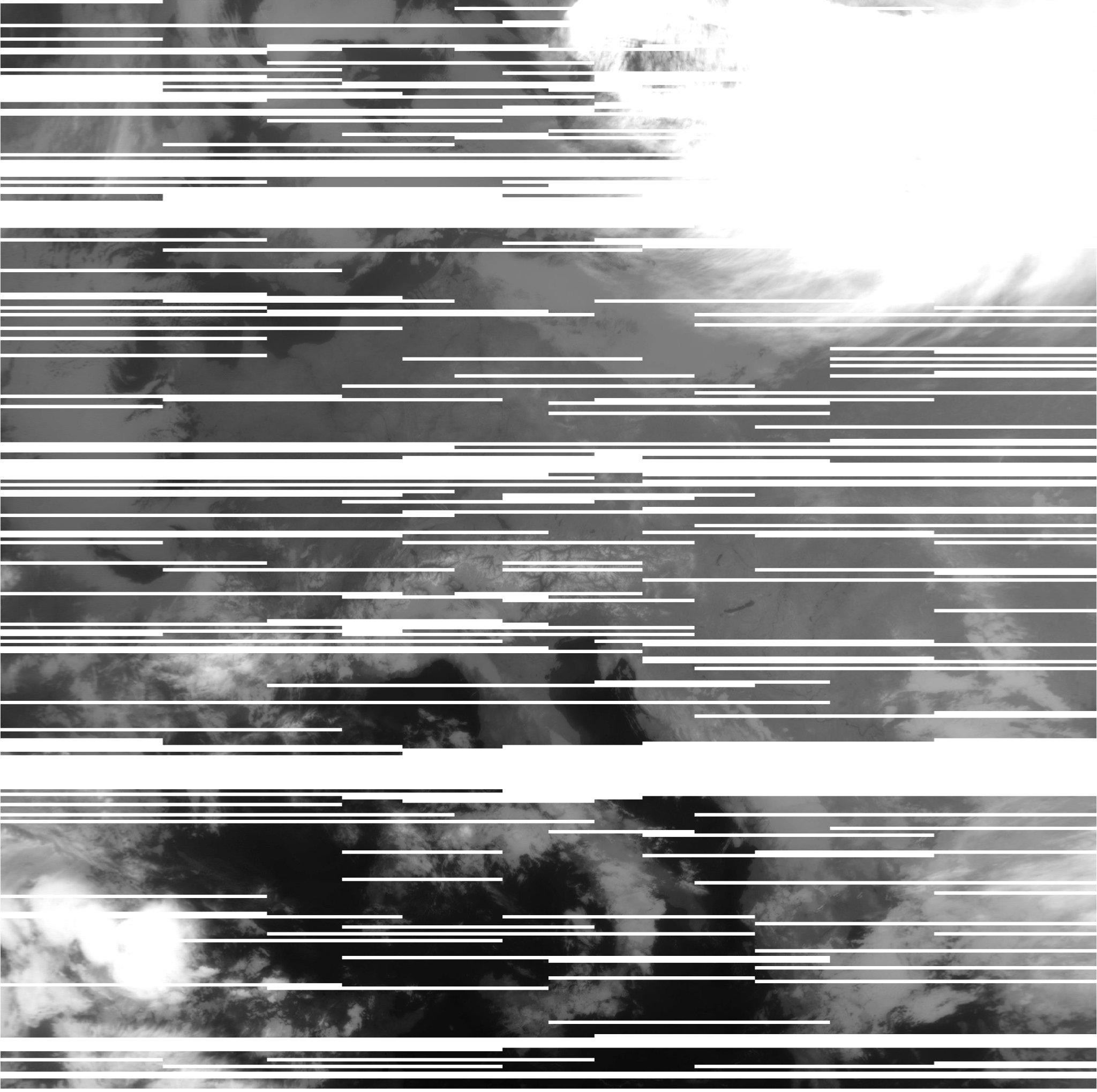

Message par Caprice » 06 mars 2021, 19:50
c'est clair :lol: (enfin non pour le temps et l'image mais si :mrgreen: )
Messages : 11986
Réception satellites météo
Message par pejive » 06 mars 2021, 20:35

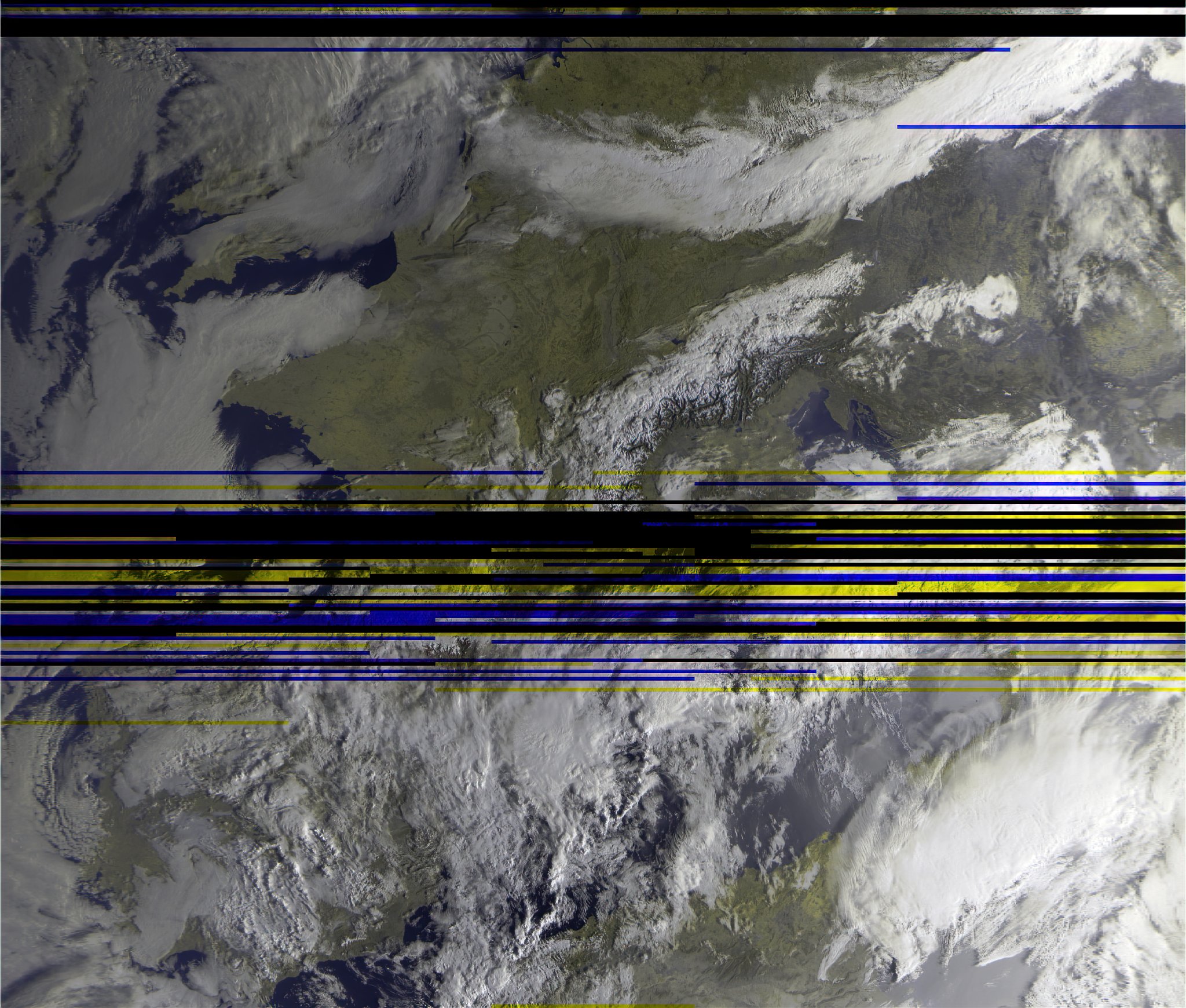

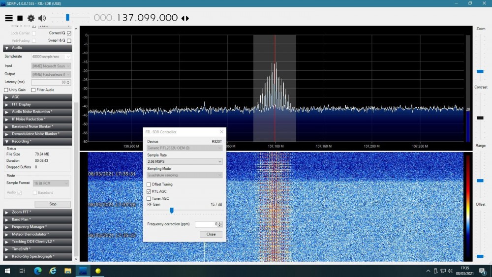

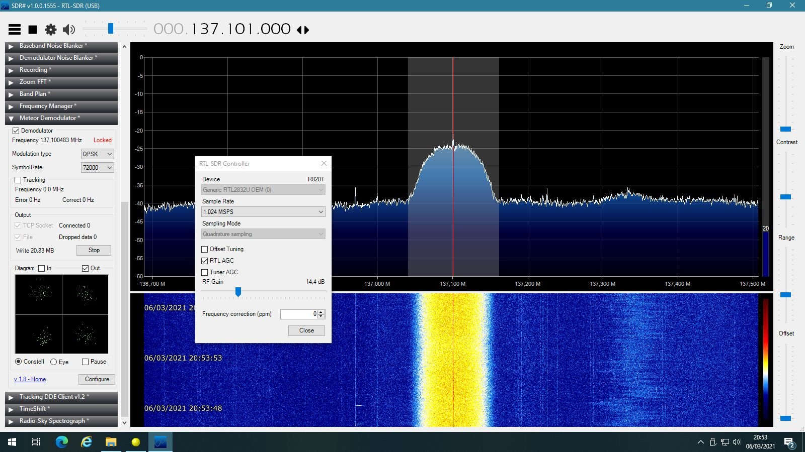

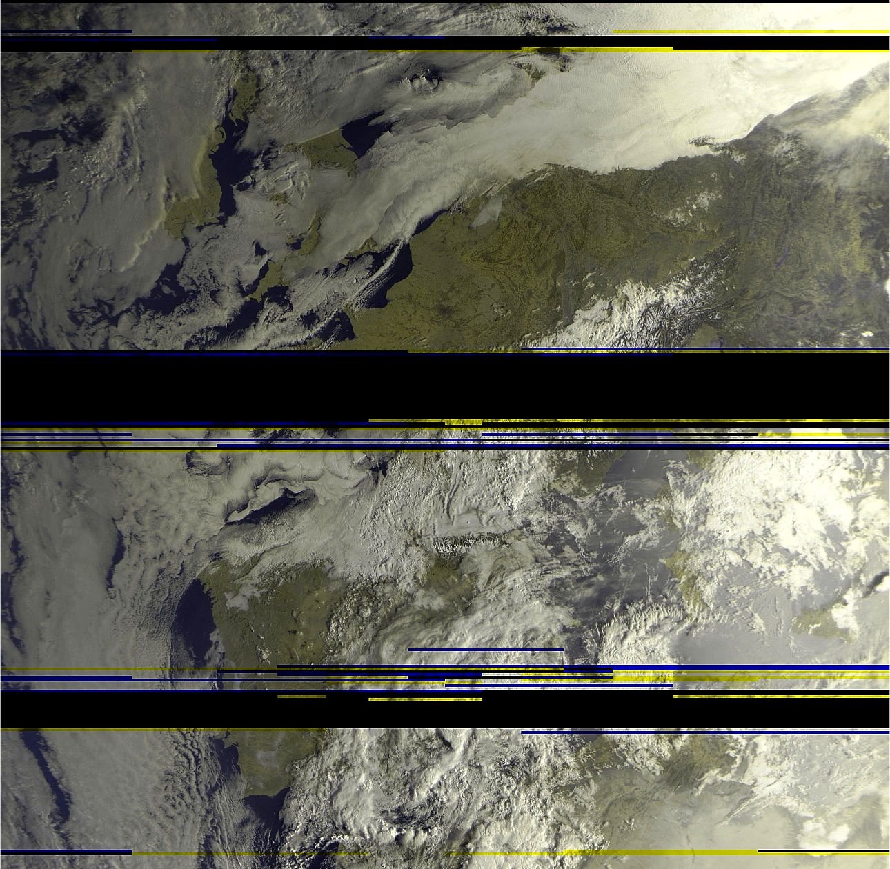

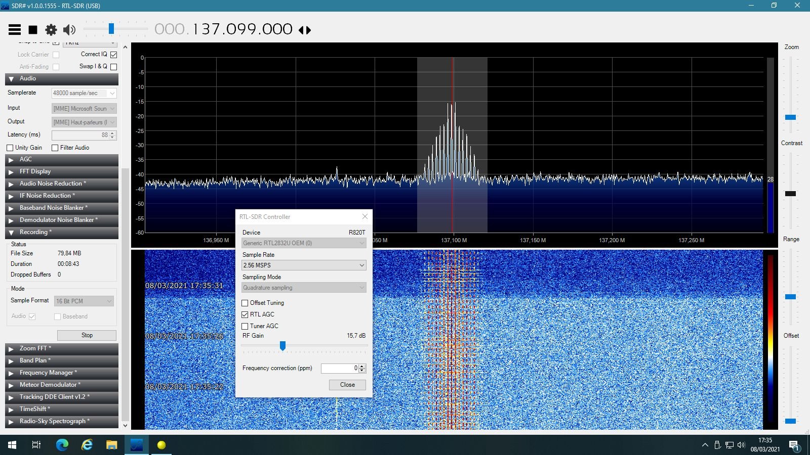

:shock: Je ne comprends pas que ce soit haché comme çà avec un S/N qui est très bon.
Je suppose que tu es en réglage de gain auto (Tuner AGC); peut-être passer en RTL AGC avec un gain plus faible ?
Essayer aussi d'enregistrer en 2,048MSPS quelquefois c'est moins parasité
Ou alors c'est l'automatisme qui ne marche pas bien ?
Message par Caprice » 06 mars 2021, 20:48
Merci @pejive. Niveau paramétrage c'est déjà celui que j'utilise. Je me demande si ce ne serait pas le portable qui serait trop léger pour gérer le son, le traitement, l'enregistrement et la prise en main en même temps :think:

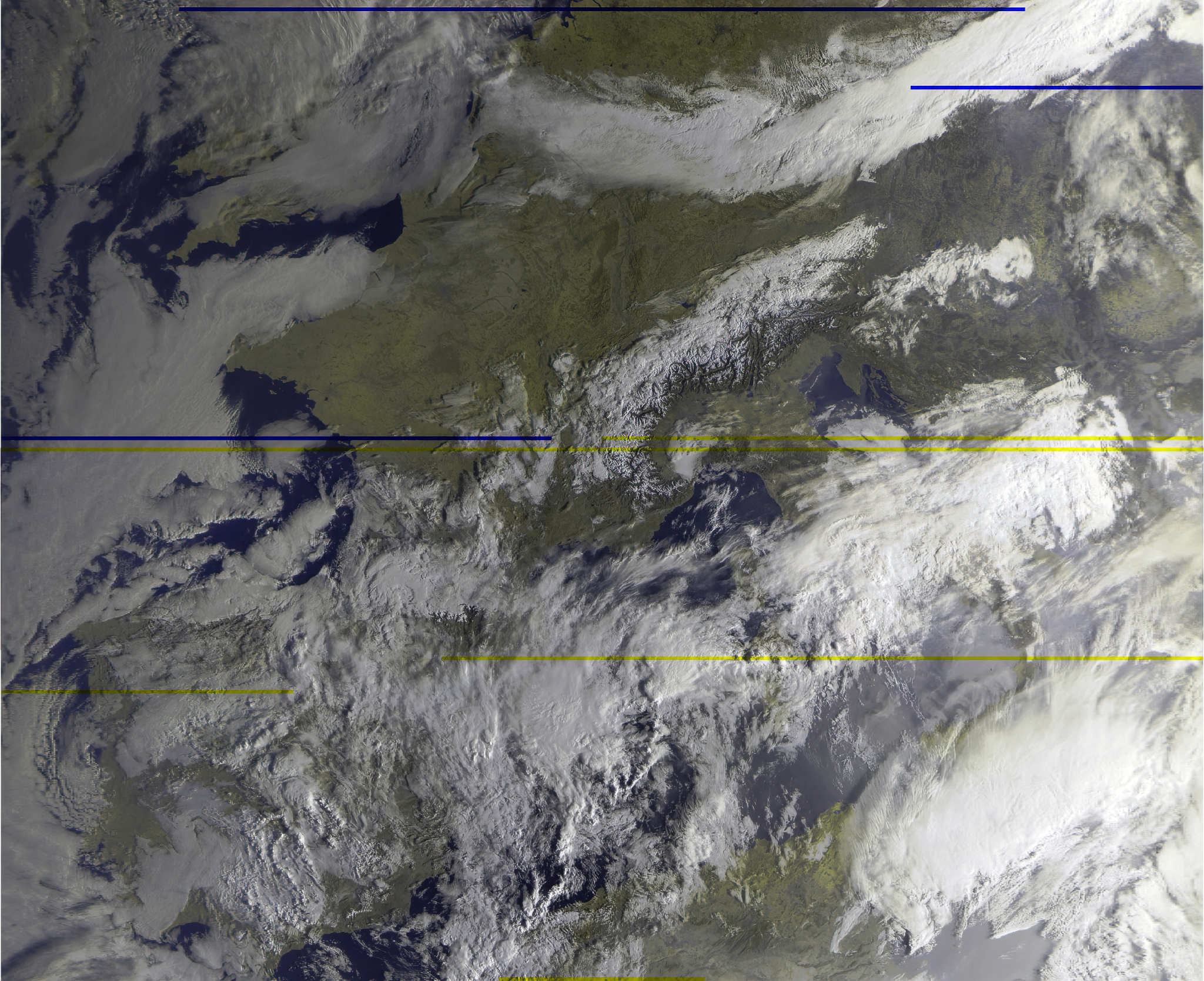

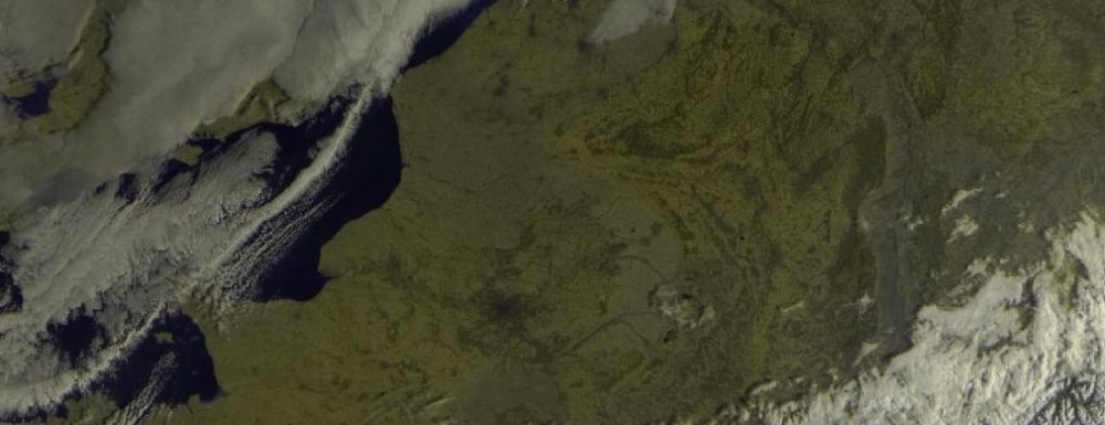

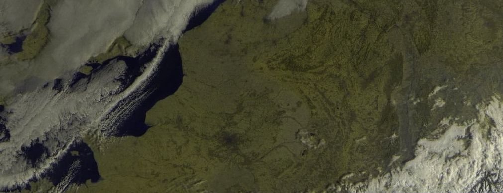

Meteor au balcon égal à lui-même: moins de parasites, le suivi est bon jusque vers les 60°N :dance:
à l'Ouest
juste avant la perte du signal
devinez où le ciel est clair :mrgreen:
le soleil se couche plus tard

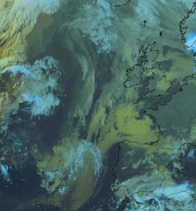

comparaison avec l'image de meteo France; j'ai manqué l'Islande de peu

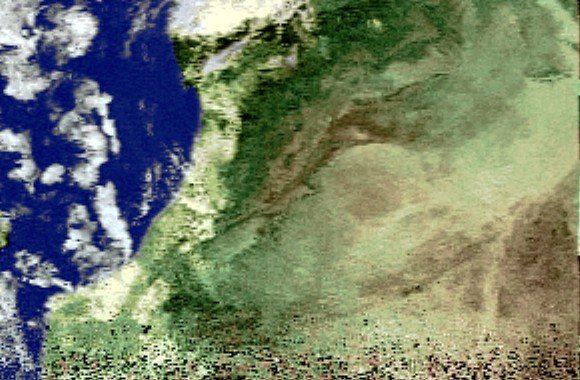

Message par pejive » 07 mars 2021, 07:56
Meteor au ras des pâquerettes, on aperçoit la région de Volgograd et le delta de la Volga

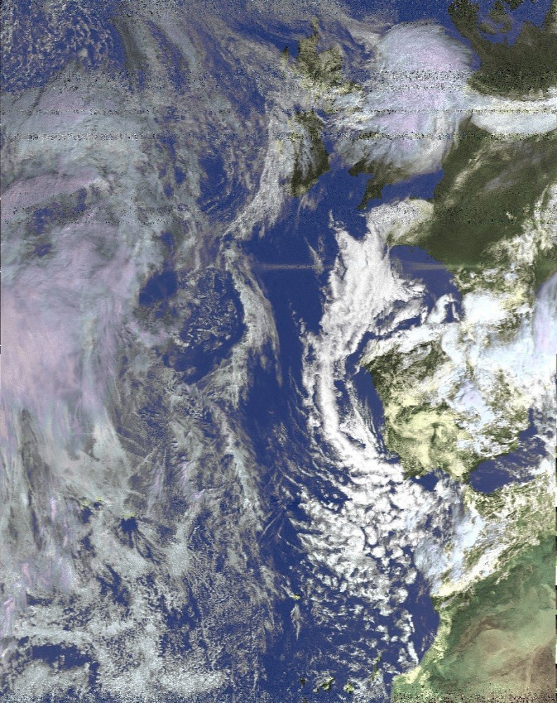

Message par pejive » 07 mars 2021, 11:06

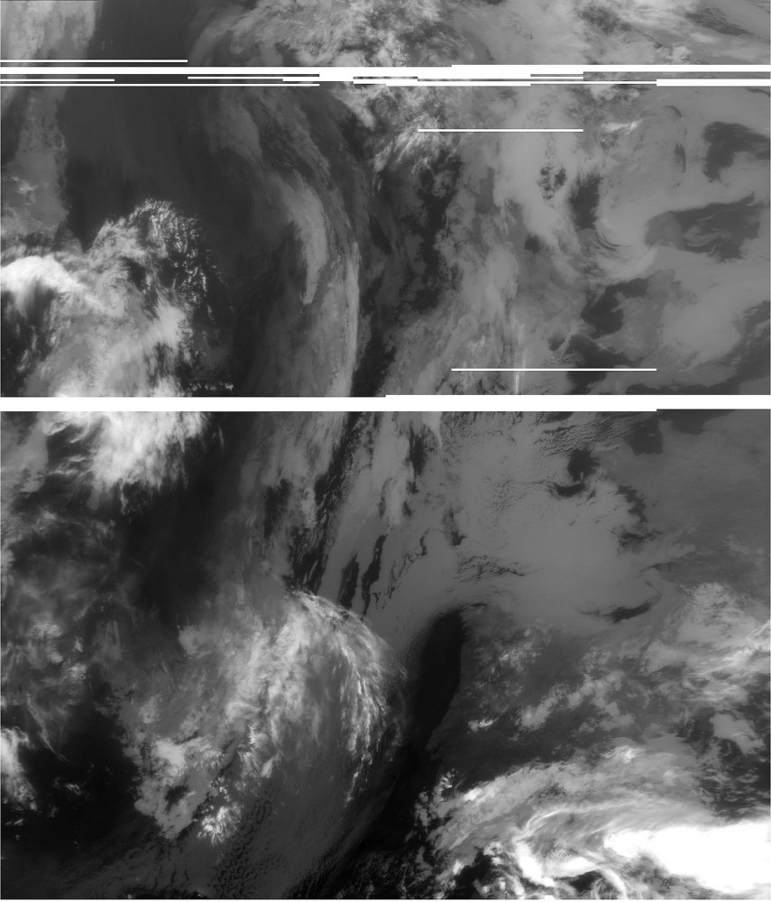

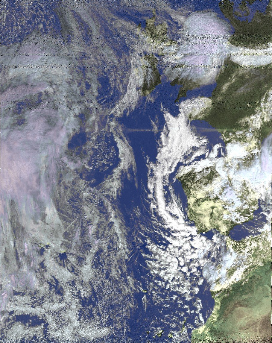

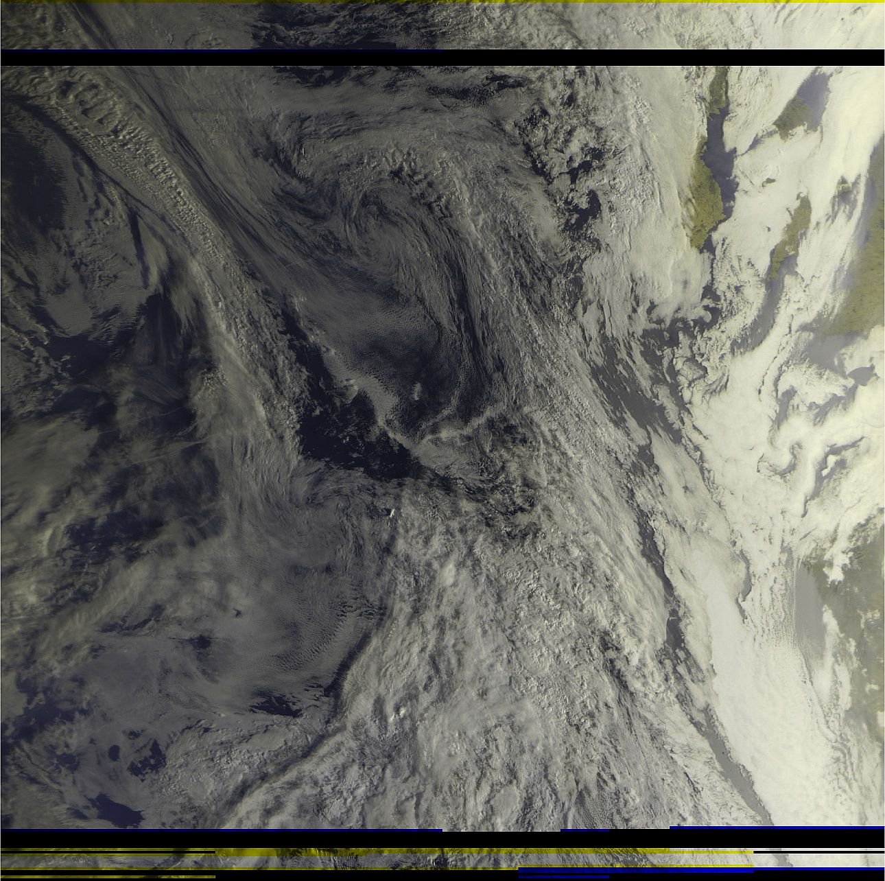

un peu moins haché, du balcon à 10h50
vue sur l'Atlantique; on aperçoit un bout d'Irlande en haut à droite.
J'aurais pu tenter d'aller plus loin vers le sud, mais il me tardait de fermer la fenêtre :mrgreen:

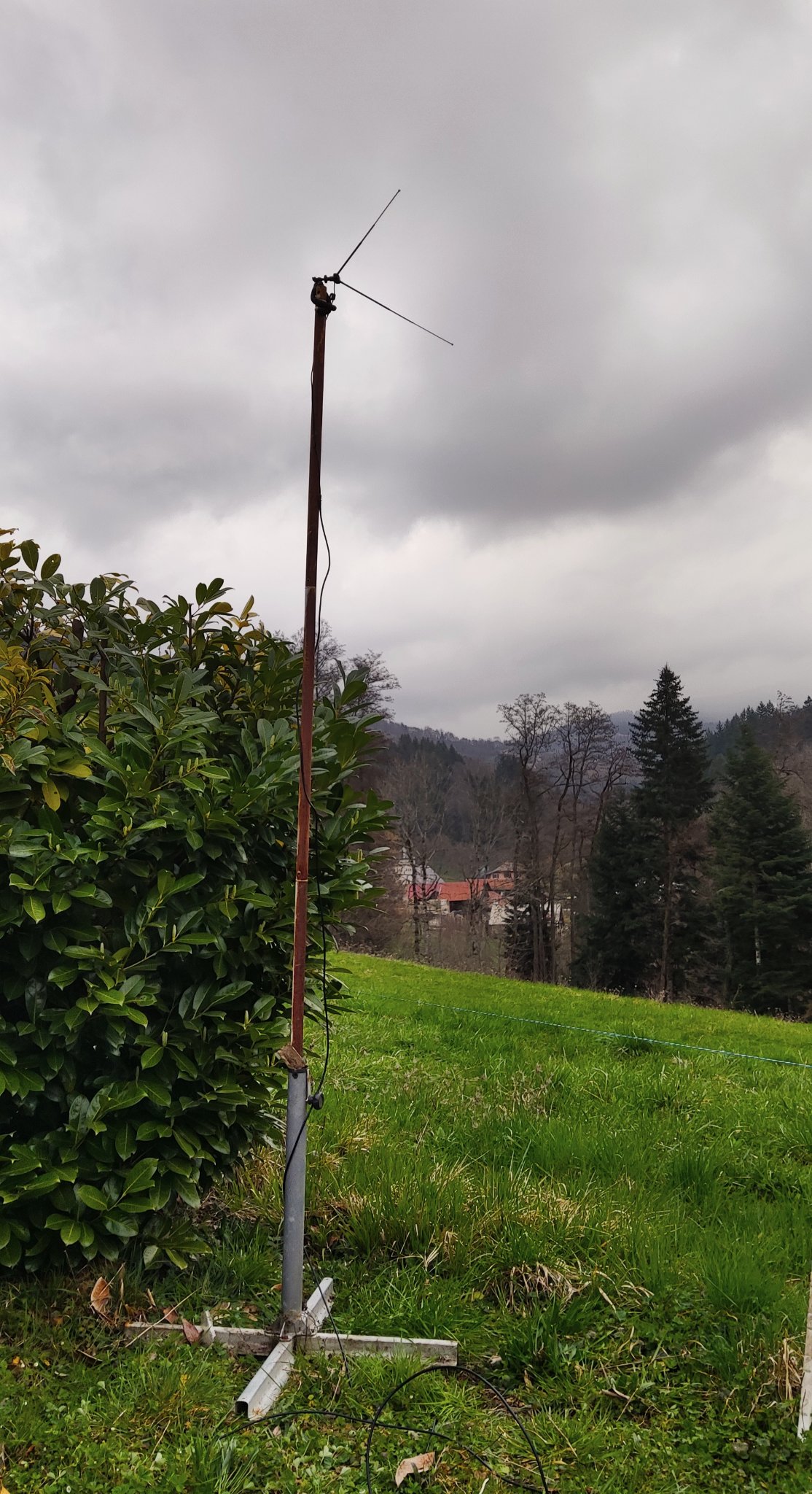

Après mon fiasco d'hier et de ce matin j'ai modifié mon antenne mobile avec la récup de ce que je devais emmener à la déchetterie, comme quoi j'ai bien fait de traîner :mrgreen: plus qu'à trouver le bon spot

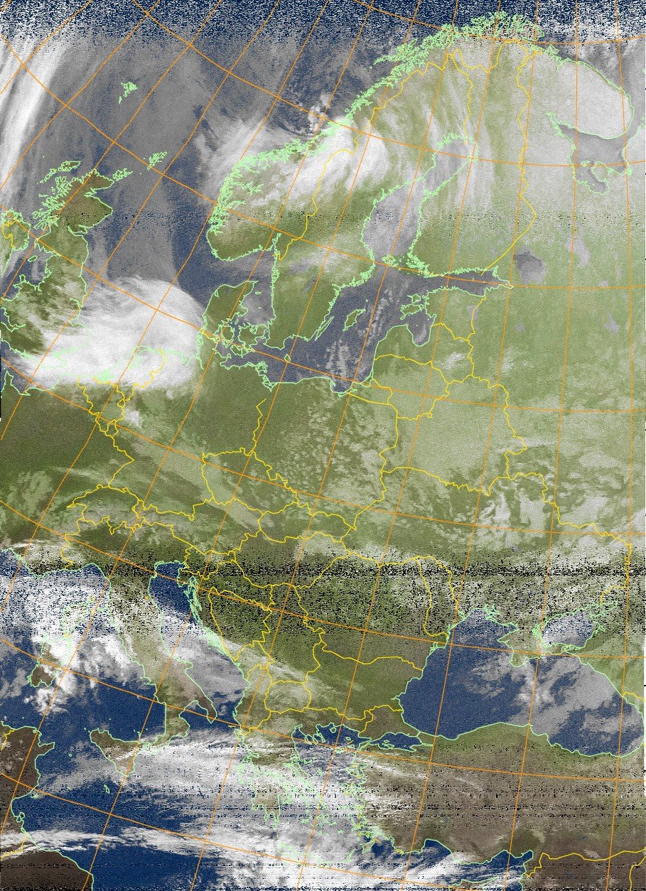

Ce soir toujours mauvais à l'intérieur. Juste un noaa15 en projection polaire azimutale pour changer.
L'herbe est verte :mrgreen:

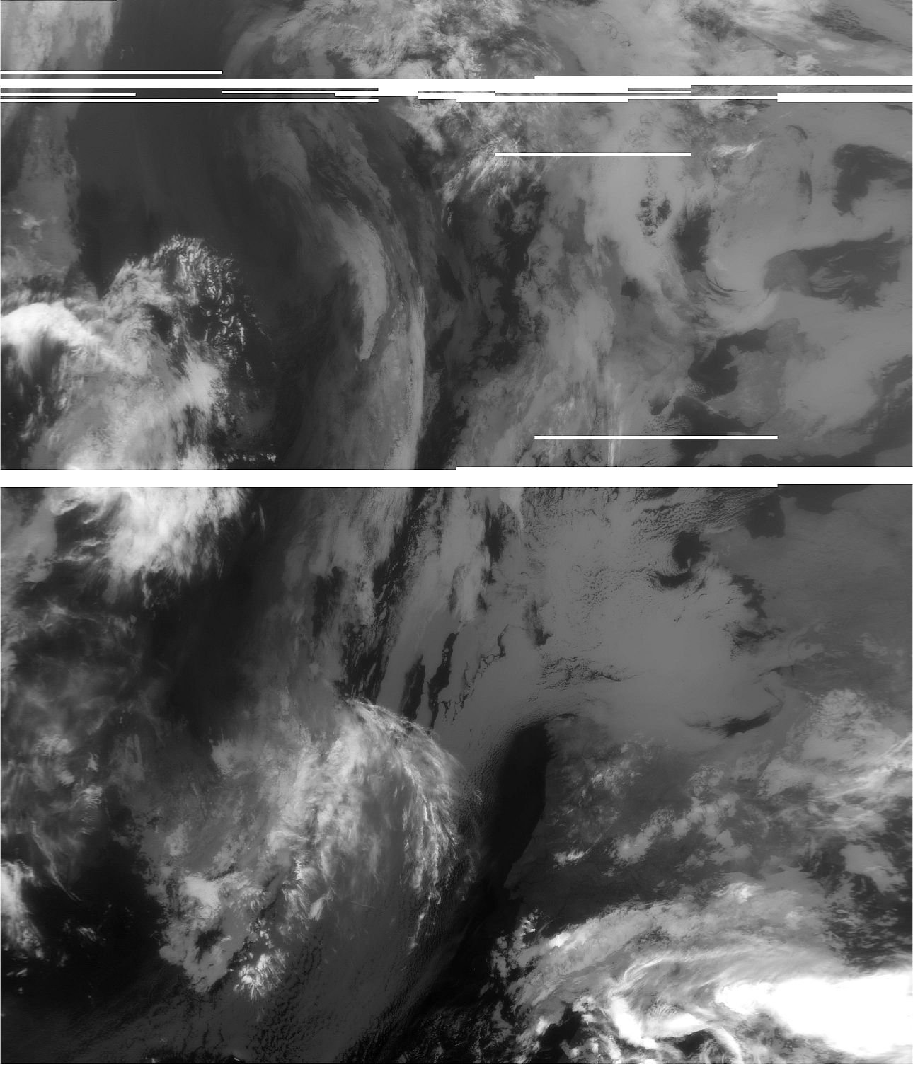

Message par Caprice » 07 mars 2021, 19:05

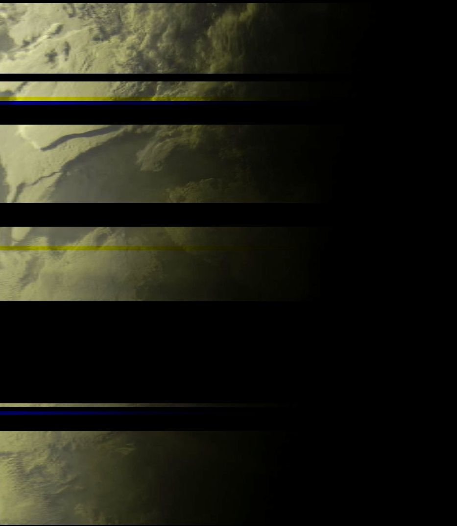

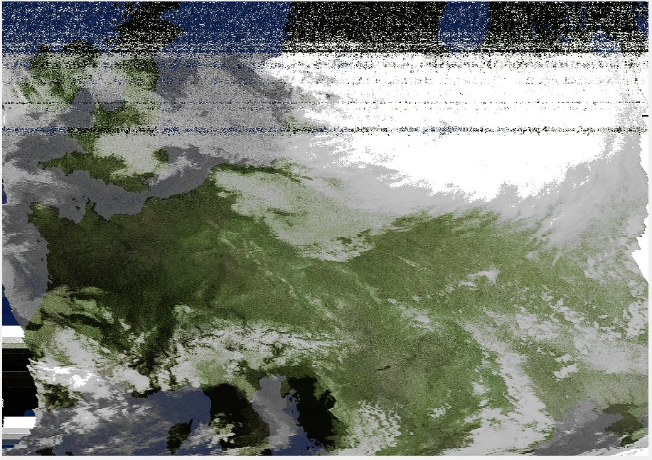

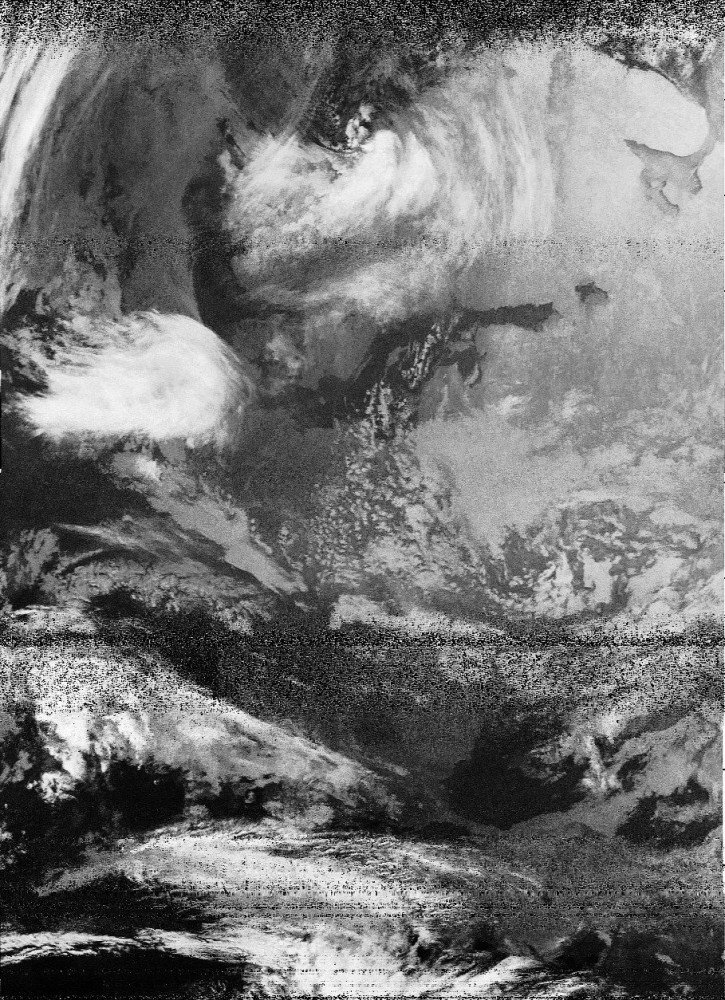

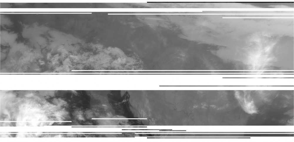

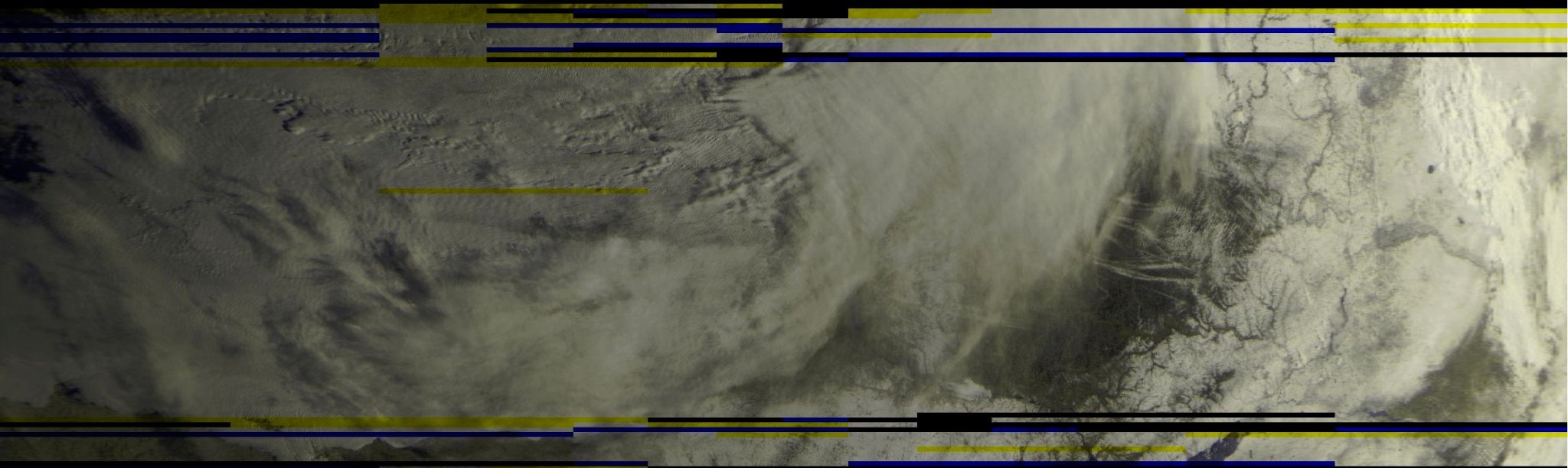

Première tentative de Meteor, l'automatisation ne s'est pas lancée mais j'étais dessus. Début tardif donc et un long trou qui correspond à une tentative malheureuse de le suivre à l'Est. L'image revient dès que je me repositionne au Sud :mrgreen:
EDIT: Suivie d'un première tentative de NOAA15. C'est mieux qu'hier mais suivi court et image tordue encore
Je vais devoir arpenter le jardin ou allonger le mat encore (il me reste des tubes en rab) :mrgreen:

sur antenne intérieure:
Quelques bouts de Meteor au terminateur(sans doute du côté de l'Irlande)
L'infrarouge était trop hâché

Message par pejive » 07 mars 2021, 21:11
07 mars 2021, 19:05
Essaie aussi de mettre l'antenne plus bas; les VHF c'est compliqué; la hauteur de l'antenne par rapport au sol modifie le diagramme de rayonnement.
Pour un dipôle normal on recommande une longueur d'onde, ce qui ferait environ 2,20 mètres à 137MHz
Mais pour se dégager des obstacles il faut monter l'antenne :lol:
Tu peux essayer de mettre un plan de sol fictif sous l'antenne avec 2 tiges à 90° ; voir ce qui se fait dans les antennes turnstile
Celle -là est conçue pour 137MHz mais malheureusement l'adaptation est calculée pour une impédance de 75 ohms
http://f5ad.free.fr/Liens_coupes_ANT/F/ ... %20MHz.htm
Message par Caprice » 07 mars 2021, 22:28
Très belle captures, de Météor comme de NOAA19 :clap:

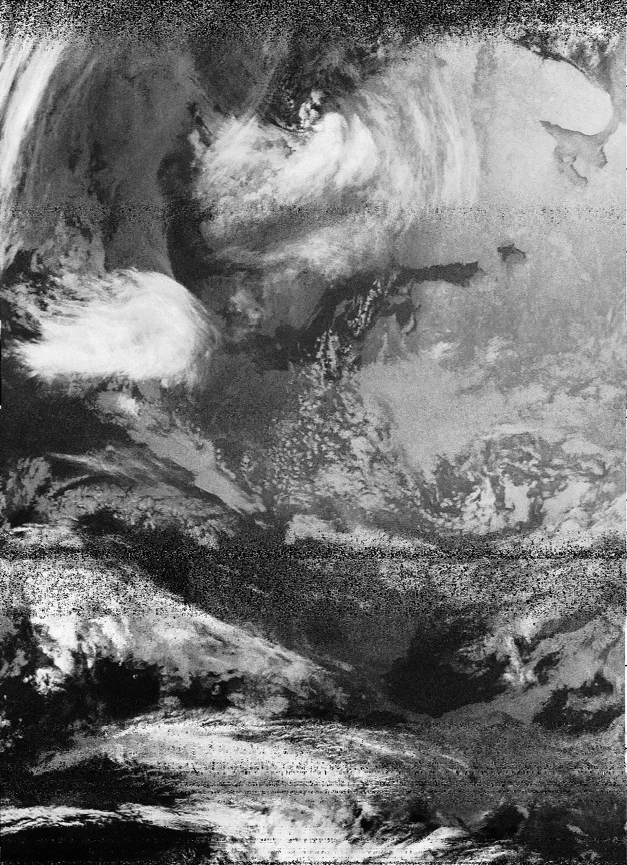

Dernier essai du jour sur NOAA18 qui est passé sur la même trajectoire que NOAA15.
Bilan, à peu près la même zone couverte mais cette fois, l'image n'est pas tordue. J'ai l'impression que la haie juste derrière l'antenne l'empêche de capter au Nord et Nord-Ouest.
Je vais tenter ce que tu me proposes et me rapprocher du sol ou tenter d'en simuler un pour l'antenne ;)

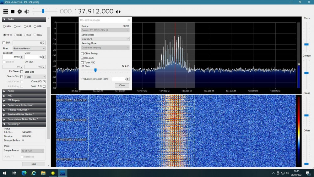

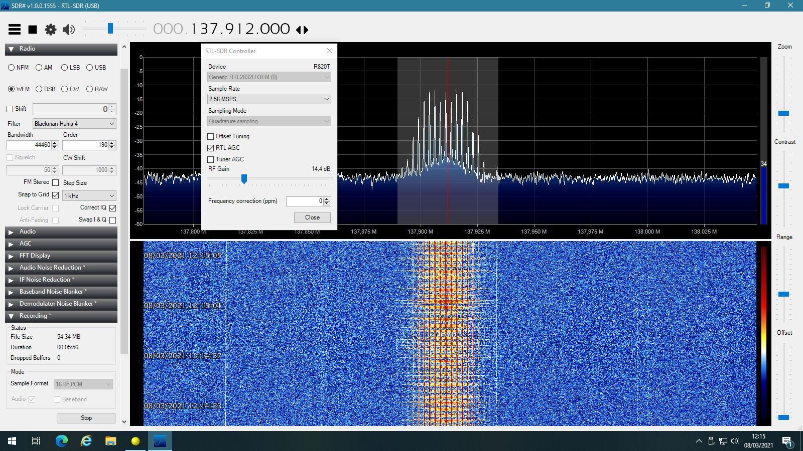

Message par Caprice » 08 mars 2021, 10:40
Passage de Meteor ce matin juste au dessus de ma tête et ça se voit, mon nouveau placement n'arrange pas la réception à la perpendiculaire :mrgreen:

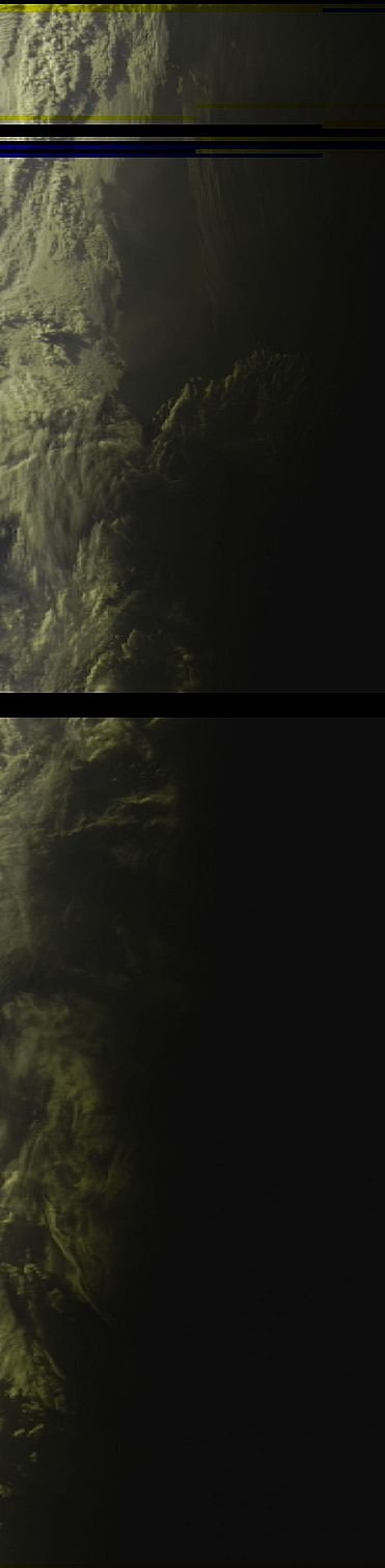

Message par pejive » 08 mars 2021, 17:53

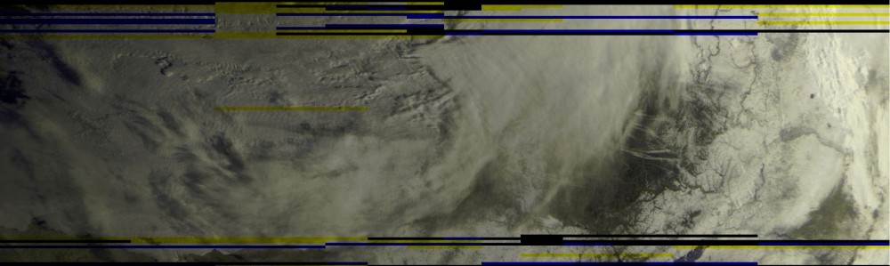

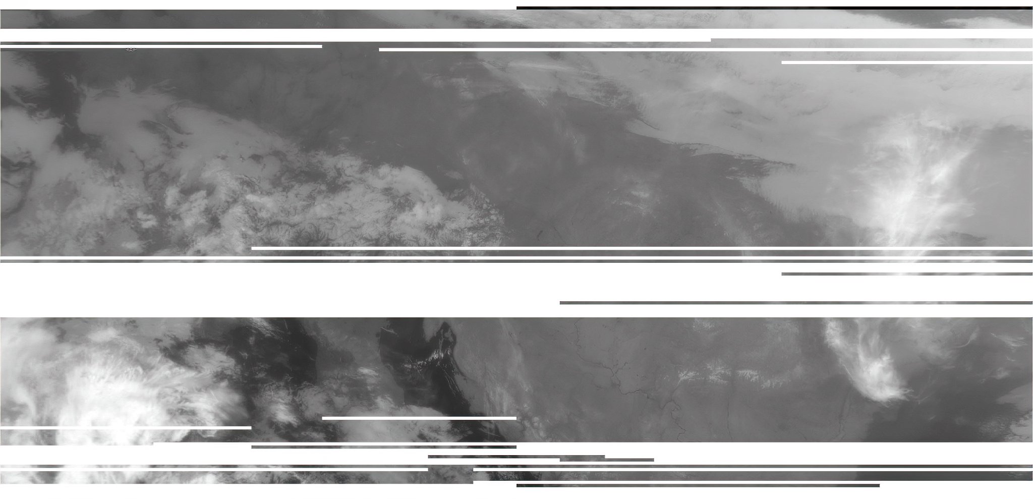

J'ai bricolé une rallonge pour mettre l'antenne près de la fenêtre à l'Est.
test sur NOAA19.
Niveau du bruit beaucoup plus faible bien que l'antenne soit quand même à l'intérieur.
Brusque augmentation du signal lorsque le satellite est passé au dessus des 60°N !!! :o :ninja:
Le canal visible semble s'être bloqué à ce moment-là
en infrarouge c'est bon sur tout le passage
J'ai raté l'Islande de peu. Colorisation mcir
3700km en haut et en bas à droite :banana-wrench:
