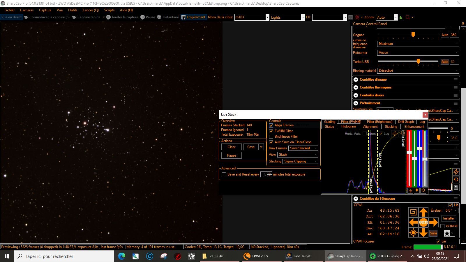

Je passe sur m103 toujours avec le filtre uhc et je fais 140x8s
le print screen et le save du stack Je ne sais pas si ces éléments sont suffisant pour que vous puissiez me conseiller sur les pistes à explorer, pour améliorer tout ca, je cache pas que je suis à deux doigts de mettre la raf de coté, et de revenir sur l'ancienne configuration

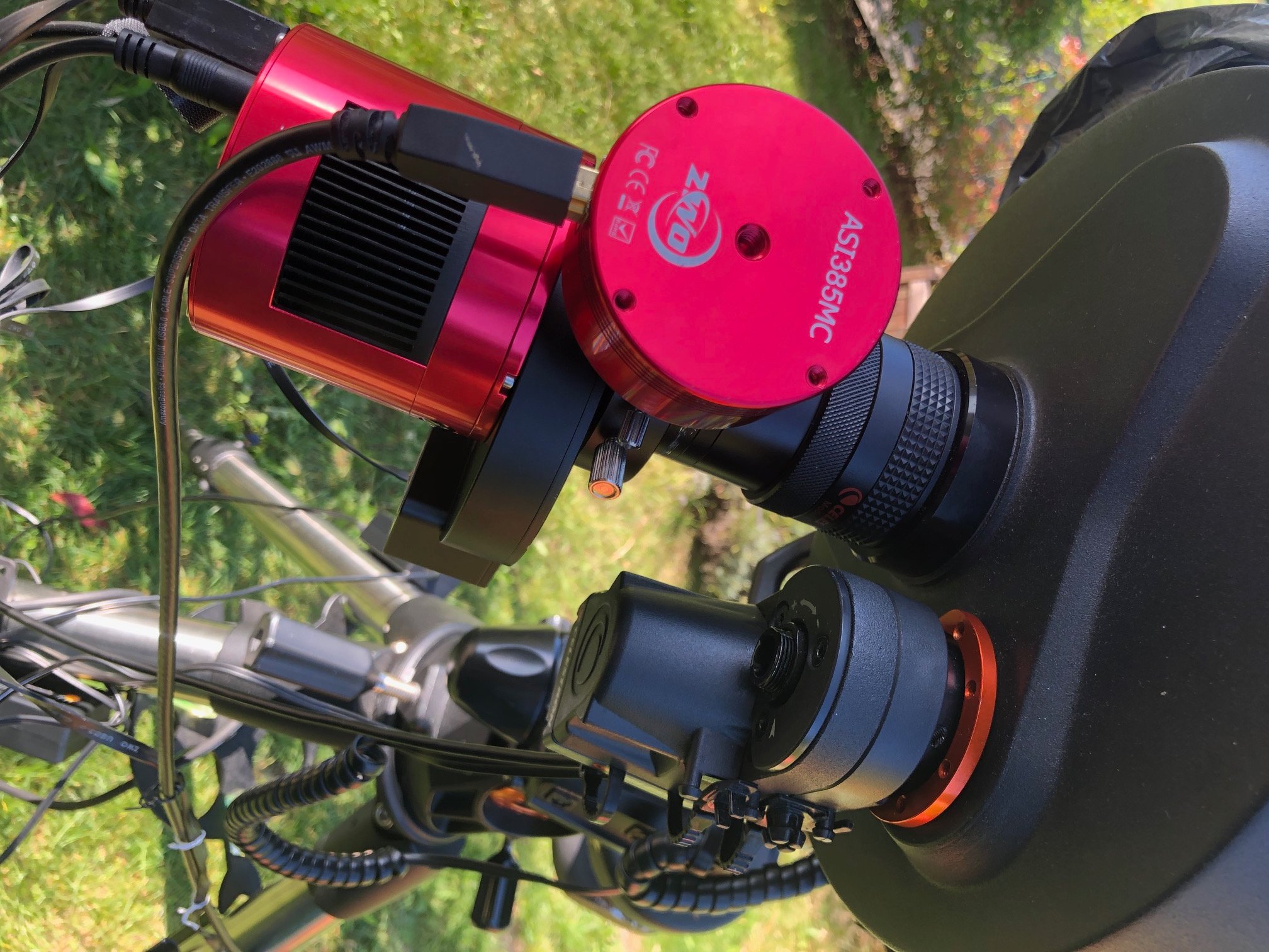

Coucou, j’ai pas trop le temps de m’étendre mais si les caméras format bâton existent, c’est pas pour rien :
- leur facteur de forme (notamment leur diamètre extérieur réduit vis à vis d’une camera classique) permet de faire cohabiter la roue à filtre au plus proche de la camera d’imagerie avec l’OAG dans un espace réduit de 55mm.
- leur capteur positionné en bout du bâton permet également d’enfoncer tout ça dans un focuser hélicoïdal afin de gérer au mieux l’égalisation du BF entre le rdf et la cam de guidage vis à vis de la camera imagerie sans avoir à utiliser le système foireux avec molette et vis 6 pans.
Avec une 385 classique (différente d’une 120/290 bâton) il te faudra sûrement choisir entre utiliser la raf mais pas l’OaG ou l’OAG mais pas la raf.

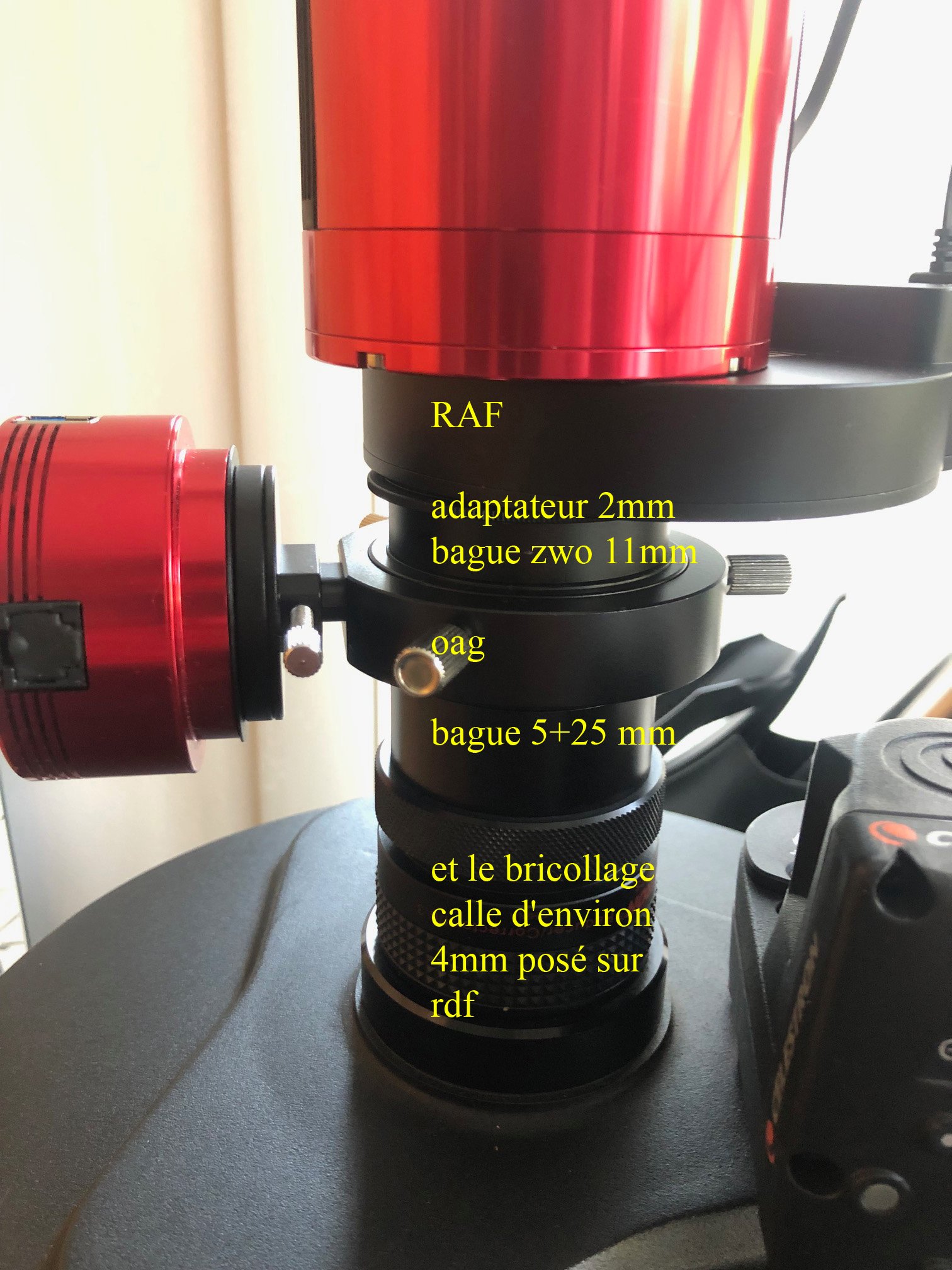

bon un montage de plus à tester, j'ai virée la bague zwo11mm, et l'adaptateur de 2mm, je crains qu'il me manque 3mm d'allonge on verra ce soir si le temps ce maintient, un petit voile d'altitude, ca devrait pas m'empêcher de tester

Bon config. Raf coller à l’oag c’a fonctionne pas impossible de faire la map de l’oag trop loin du rdf. J’ai testé 3 montage dans la nuit aucun de satisfaisant, je test encore ce soir, après je reviens à mon ancienne configuration et raf au tri des déchets
- Messages : 7389

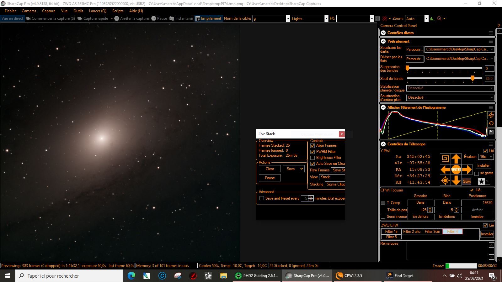

bon j'ai enfin réussi à faire tourner un peu, grâce à un bricolage honteux, j'ai posé l'adaptateur m42-m48 sur le rdf celestron, et j'ai ensuite vissé le raccord, ce qui à eu pour effet de positionner la sortie cam du diviseur optique à l'opposé de la roue, je vais essayer de tourner un peu comme ca la temps de trouver une bague de 2mm qui me rapprochera plus du bf préconisé.
Me reste à faire une colim correcte et comprendre le fonctionnement de l'assistant de map de sc cela sera pour les prochain jours si la météo le permet.
ciel avec un léger voile d'altitude et une énorme humidité
Je commence par la lune je profite comme elle est particulièrement discrète en ce moment.
le but premier était de tester le bricolage du coup j'ai pas fais de print screen sur la première prise faites avec l'ir cut, et tant qu'a essayer j'ai mis le filtre uhc optolong pour ma seconde prise, à l'écran je trouve cela plutôt pas mal, je vous mettrais les résultats des deux version dès que j'ai le temps de passer cela dans registax. Positioné comme celà il est enfin possible de faire une map approximative sur le diviseur optique.
Cà suit même si je suis plus à la bonne focale par rapport au callibrage de ph2
du coup un passage au près de deux inconnues , pour tester le suivit et voir ce que peut donner l'uhc, je ne sais pas trop si c'est une hérésie ou non d'utiliser ce filtre sur des galaxies. Bien sur après avoir trituré mon train optique dans tous les sens depuis dix jours, plein de poussières et des flats faits avec un autre rapport F/D, don image cracra, mais ca stack, et le suivit tout à fait suffisant
20x60s la photométrie me donne 1420 de focale, je penses être dans la marge acceptable. je démonte une bague et passe un coup de soufflette sur le rdf, et je reste un peu sur m31, me dit tant qu'a faire des trucs chelou, autant passer sur un cible pas faite pour toi
25x60s
Promis je nettoie mon train optique et referait une série de flats, pour la prochaine fois.

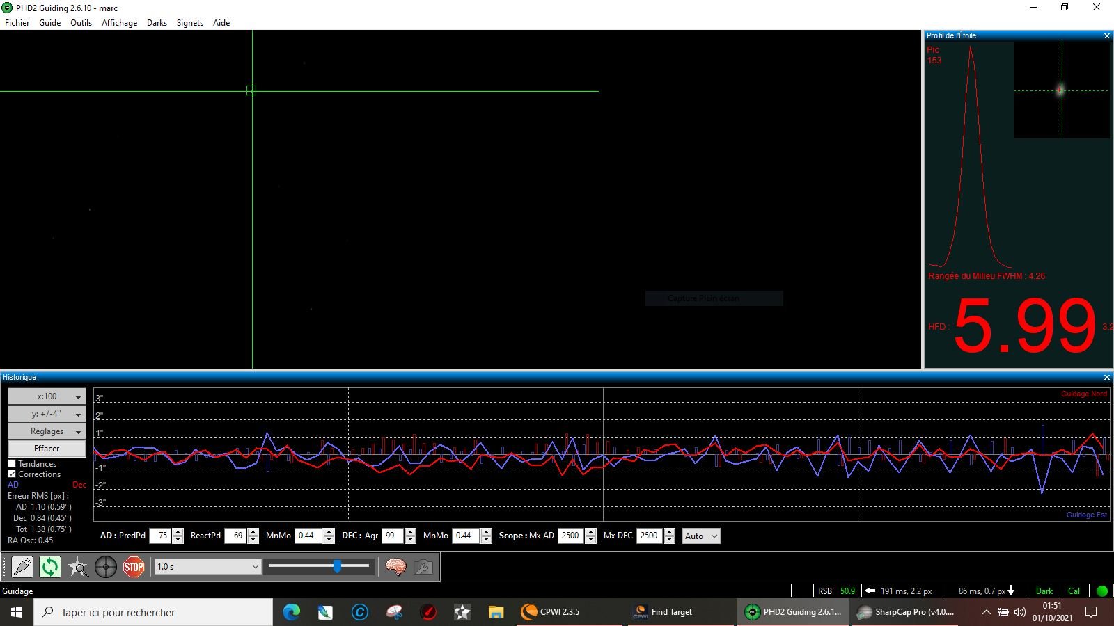

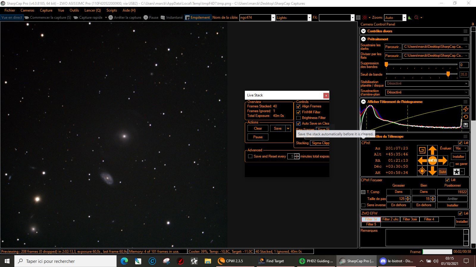

j'avais espéré bénéficier d'un ciel totalement dégagé, malheureusement, un voile d'altitude invisible à l'œil est venu gâcher la fête, mais comme beaucoup j'attendais depuis trop longtemps un bout de ciel, pour ne pas sortir le matériel, Un petite tours sur discord, ou maitre @John Mc Burn était en pleine conférence, sur des sujets qui me semble bien trop complexes pour mon pauvre entendement.
Je suis bien loin d'avoir apprivoisé mon nouveau montage, je penses que je suis passé un peu vite à la roue à filtre qui finalement, pour l'instant m'apporte plus d'inconvénients que d'avantages.
ceci étant dit j'ai quand même eu beaucoup de plaisir à apercevoir de jolie choses que je vais partager avec vous, je demande toute votre indulgence,

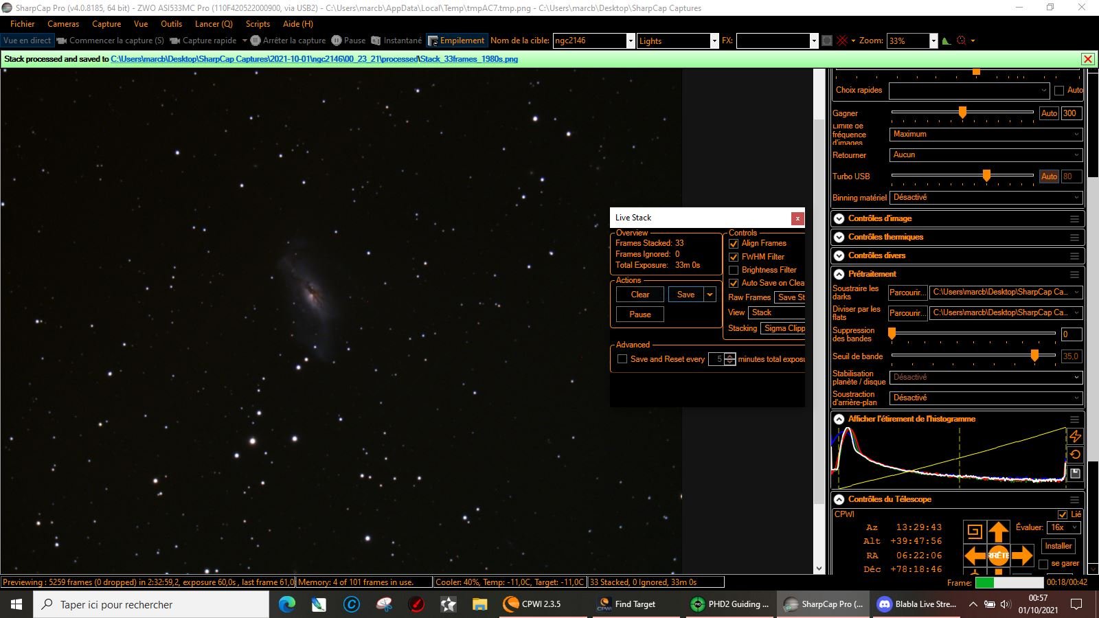

33x60s sur ngc 2146 avec un guidage pas trop mauvais pour une fois

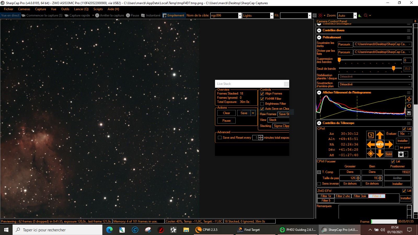

ngc 896 avec le filtre optolong uhc, 18x120s
par certain que ce filtre sois adapté à cette cible

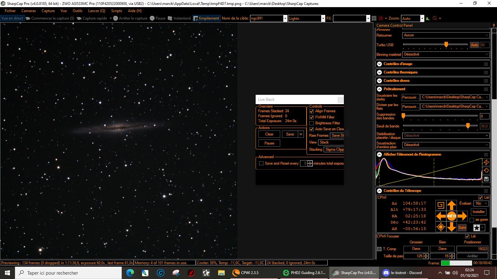

la belle ngc891 en 24 x60s malgré 40x60s je ne suis pas arrivée a bien sortir les bras ténus de ngc474, sur un champs assez fourni en petites galaxies j aimerais bien rajouter quelques minutes à l'occasion pour essyer de les voir un peu mieux je me suis arrêté sur ngc 660 30x60s, ici un voile d'altitude à pourri 75% des frames je m'en suis aperçu en essayant de comprendre pourquoi j'avais autant de bruit, j'ai jeté un œil sur les frames unitaires seul 5 sont biens sur les autres la galaxie à bien du mal à apparaitre, je la trouve quand meme sympa j'y retournerai pour la sortir sous un meilleur ciel en attendant voici le résultat en espérant que les nuages quittent le firmament que je puisse m'offrir une deuxième nuit dans les cieux

Effectivement c’est vraiment pas mal, surtout qu’elle porte un C9 !
N’hésite pas à augmenter de 10 en 10 l’agressivité côté axe AD, qui est toujours plus problématique que le DEC, on peut même dépasser les 100% si besoin. Si tu n’as pas fait de PEC avec CPWI, fais-le, ça prend 10 minutes et c’est programmé une fois pour toutes

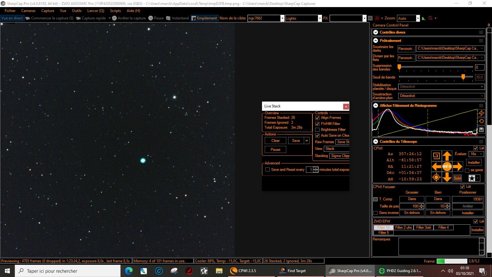

J'ai quand même pu sur la boule de neige bleu tester la différence entre les filtres optolong ircut et le uhc
j'ai commencé par prendre des poses de 30s, mais la nébuleuse était totalement surexposé.
donc voici 26x8s avec l'ir et 27x8s avec l uhc

Ce qui est curieux c'est que la courbe de l'histo sont semblables , ce qui n'était pas du tout mon cas avec le pauvre essais que j'avais fait avec un uhc .
Je préfère aussi l'aspect plus lumineux et détaillée de l'ir-cut
- Messages : 7389
En fait bizarrement le petit histo c est juste resserré et le grand a fait un bond sur la droite en decallant les courbes rvb que j ai réajusté, avant le stack. Maintenant pas sur que ce soit la cible ideale pour ce filtre, j ai pris un des rare truc qui etait pas derrière les nuagesOlivier-Fantasy a écrit : ↑23 sept. 2021, 11:13Ce qui est curieux c'est que la courbe de l'histo sont semblables

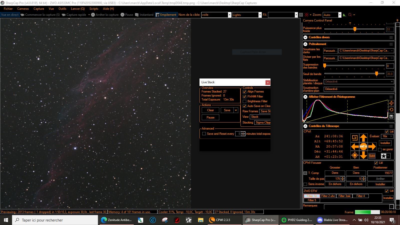

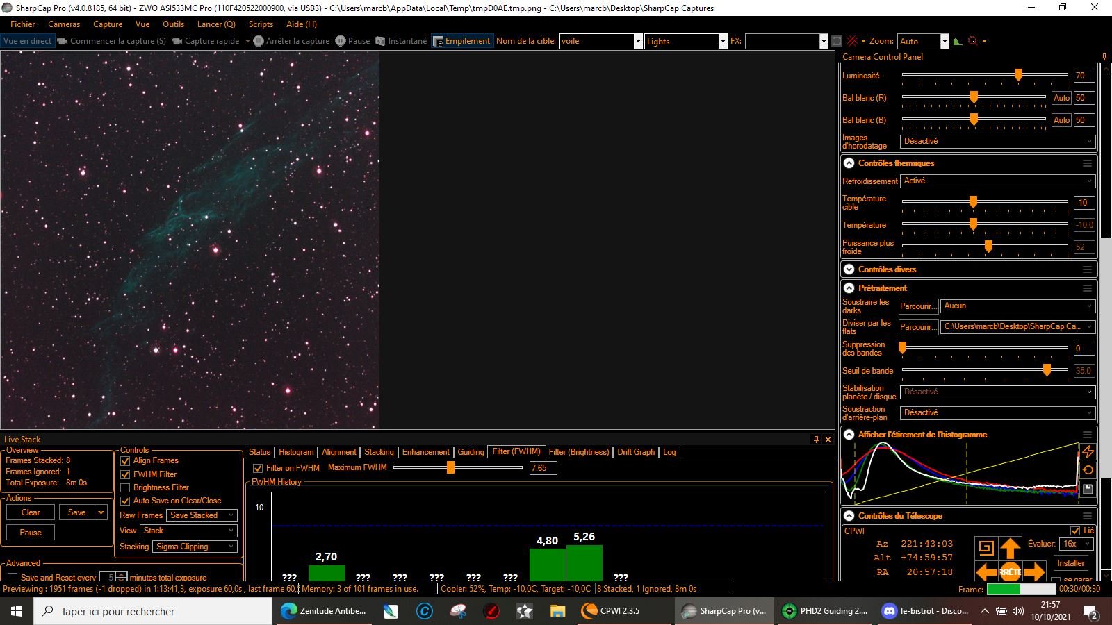

frustré, par le ciel systématiquement couvert depuis trop longtemps, me dit : tient vais aller dire bonjour pendant 4 jours à ma fille installée entre Biot et Antibes, et comme par la bas le ciel est souvent exempt de nuages je vais en profiter pour emmener mon c9.
a peine arrivé je pose mon matos sur sa terrasse en arrière plan la baie des Anges, mais je ne me doutais pas que Nice allait générer autant de lumière la nuit malgrès les 20 km à vol d'oiseaux cela fait mal aux yeux. première constatation un voyage en voiture de 6h, aurait du me pousser à faire la collimation mais en mode faignasse m'en suis passé.
je voulais faire les principales partie des dentelles en version ir + oiii + uhc. Je verrais ce que cela donne au post traitement ultérieurement, pris dans la discussion avec ma grande je n'ai malheureusement pas tous les print screen
en plus dans cette nuit du 10 au 11/11 pas mal de passages nuageux
le voile oii 8x60s version ir cut 27x30s pour finir uhc en 82 x30s pour continuer avc uniquement la version uhc de 6995 36 x60s je voulais continuer avec le balais mais les passages de nuages m ont obligé à changer de coin.
impossible de stacker correctement
10x45s uhc

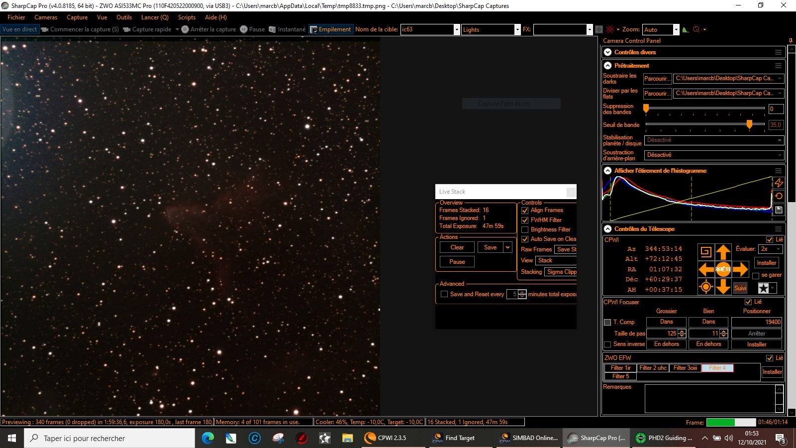

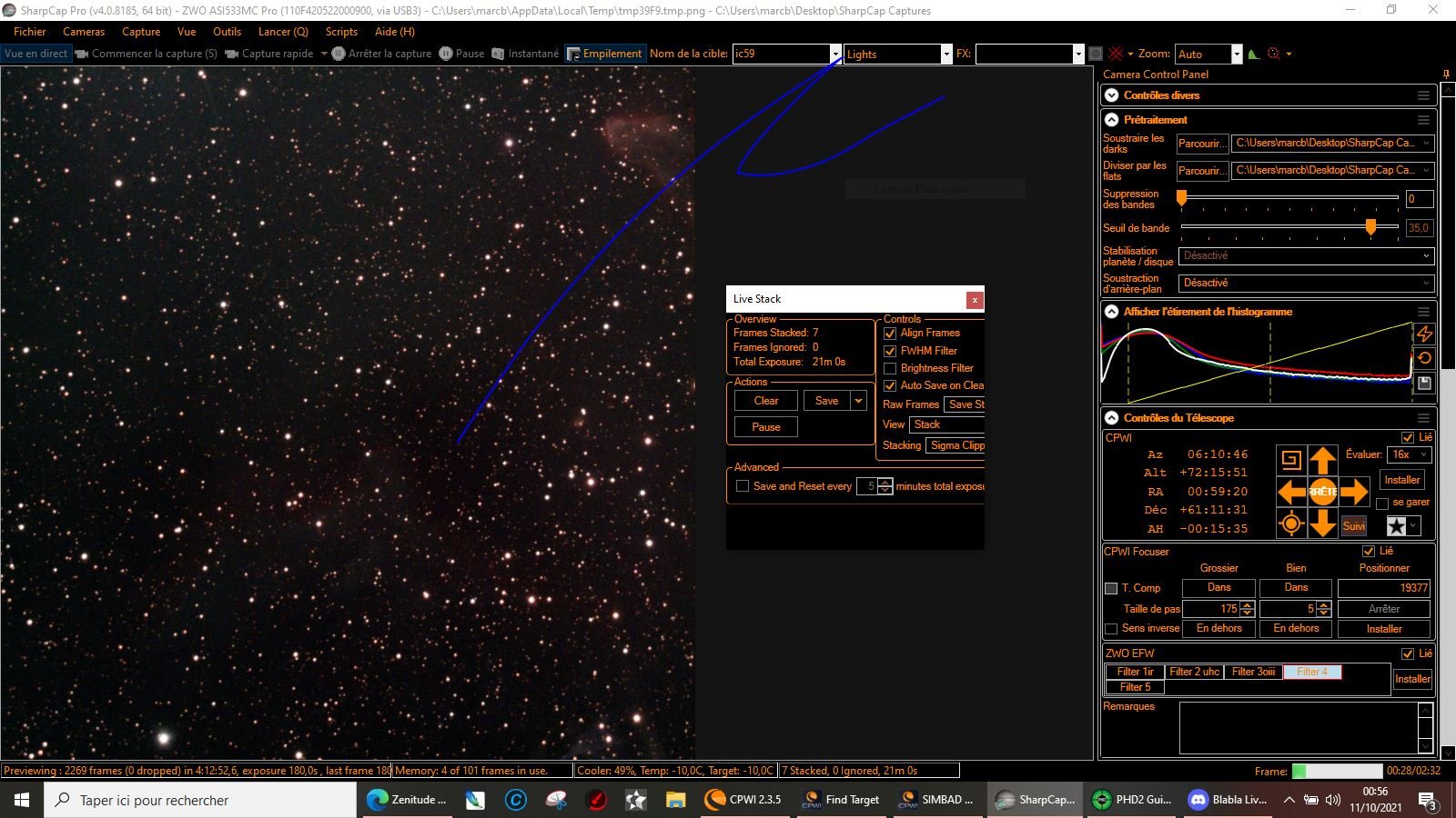

je m essaye à ic 59 7x180s (pardon pour le trait bleu avais pas fait gaffe à la sauvegarde) et ic63 le joli petit fantôme qui aurait du bénéficier d'un temps d'expo plus long mais à nouveau la zone se couvre de nuages
14x180s filtre uhc me suis ensuite cassé les dents sur la trompe et quelques autres essais qui ne valent pas la peine d'être mentionné avorté pour causes de nuages

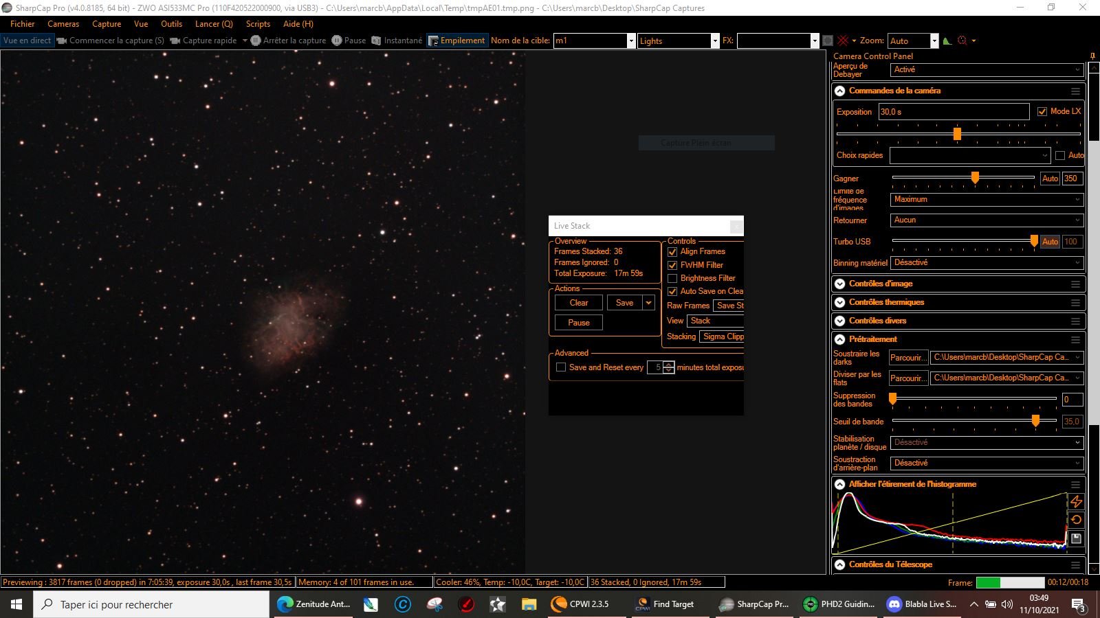

je fini la nuit avec une petite m1
36x 30s filtre uhc
