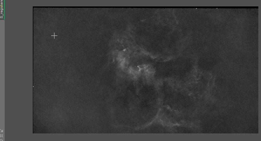

Messages : 9553
Partage de fichiers pré-traités
Message par Fabiolat74 » 20 juil. 2025, 19:55
@darki Je me demande si ta pas un soucis de flat :think:

Messages : 9553
Message par Fabiolat74 » 20 juil. 2025, 20:42
darki a écrit :
20 juil. 2025, 20:15
Un soucis de quel style ?
Il ne fonctionne pas a la soustraction tu peux constater sur les extremitées (il y as rien )et sa forme un cercle vers le centre
Je peux essayer d’empiler sans flat au cas où
essais peut être moins mauvais va savoir
Messages : 4074
Message par darki » 20 juil. 2025, 21:07
C'est bien tout mon problème, moi je ne vois pas ces défauts.
Messages : 9553
Message par Fabiolat74 » 20 juil. 2025, 21:36
@darki tu as utilisé le même flat pour le h o et s ????
Messages : 4074
Message par darki » 20 juil. 2025, 21:50
@Fabiolat74
Non, j'avais fait 1 flat pour chaque filtre / gain /offset.
Voici les stacks de chaque couche empilés sans flat
Je vais les refaire, j'avais pas mis la correction cosmétique dans mon script quand j'ai viré les flat
Messages : 9553
Message par Fabiolat74 » 20 juil. 2025, 22:10
HEUUUUUUUU pour le flat le gain c est zero par contre ok pour le offset a moins que je me trompe :D :D :D :D
