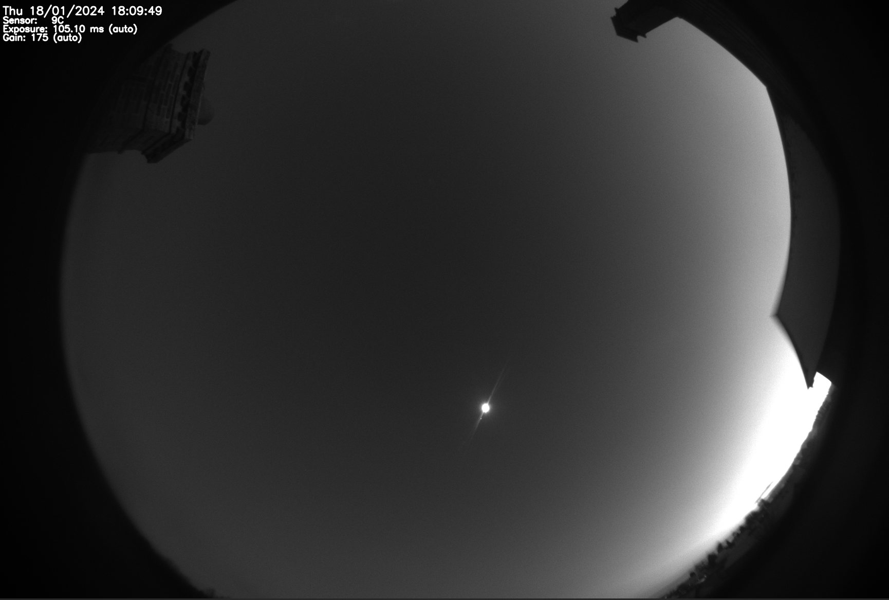

J'ai regardé le TimeLapse de la nuit ...
Voici le travail produit par la 178M cette nuit, le capteur affichait un petit 5°C.
C'est bon ça pour le niveau de bruit.

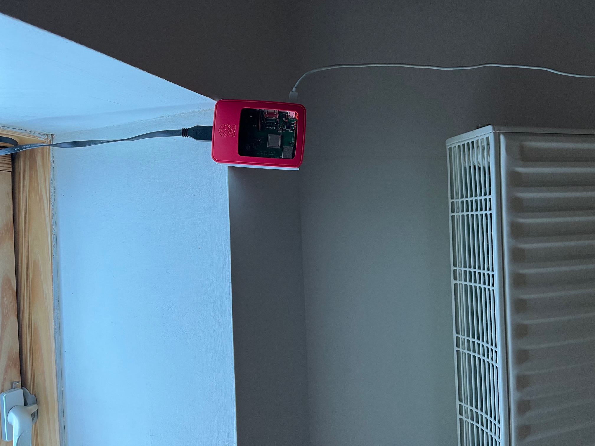

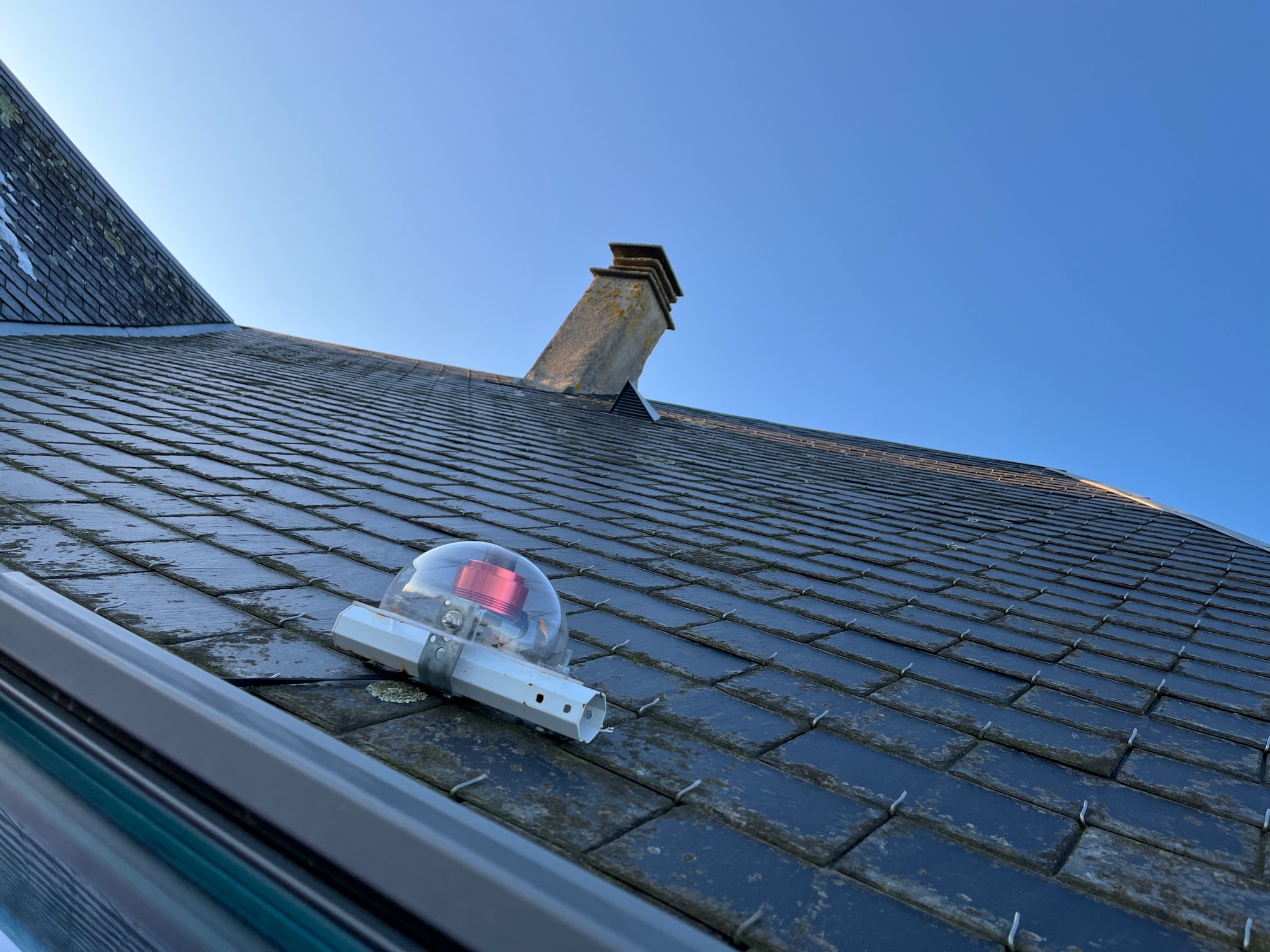

Tu n'as jamais (à ma connaissance) mis de photos de l’intérieur de ton boitier
Tu as raison, car tout bonnement, je n'ai pas de boitier.
Le RPI pendouille à l'encadrement du vélux de la chambre d'un de mes gars, et la caméra respire l'air humide du pays de Caux.
Le profilé hexagonal provient du support d'une antenne satellite rectangulaire.
Une équerre galvanisée maintient le tout simplement accroché à un crochet de la toiture ardoise.
Facile à attraper et à décrocher en passant la main par le Vélux.
Pas eu de maintenance à faire depuis l'installation.
J'irai faire quelques photos plus tard.

Astucieux @turbojf :clap:
il n'utilise qu'une toute petite partie de la coupole pour la partie optique

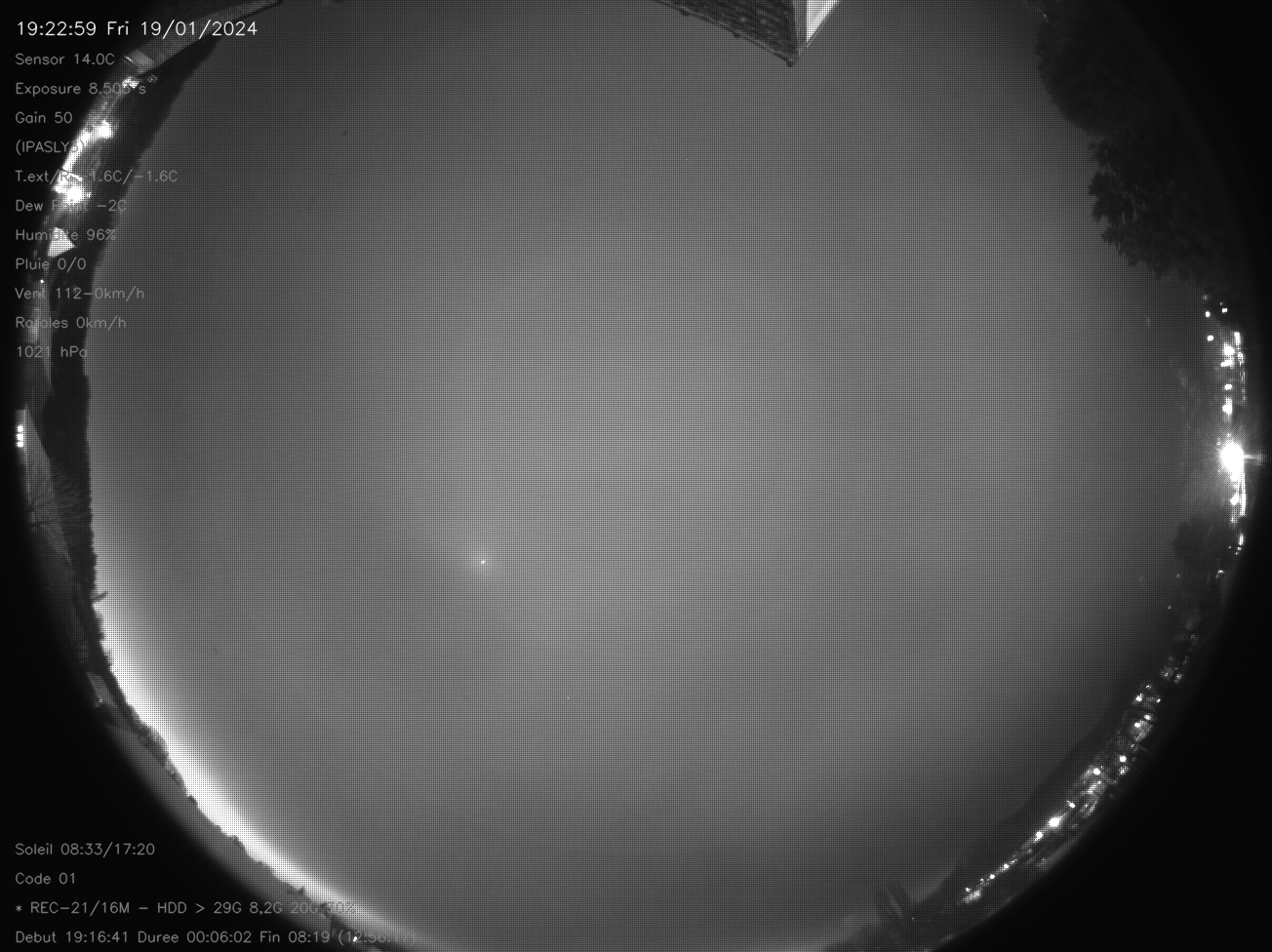

Sinon chez moi, ciel bouché toute la journée (alors qu'ils annoncaient plein soleil) et probablement encore cette nuit
chez toi ?
On aperçoit (devine) la LUNE derriere les nuages LOL (j'ai baissé le GAIN pour que les LAMPADAIRES ne bouffent pas toute l'image)

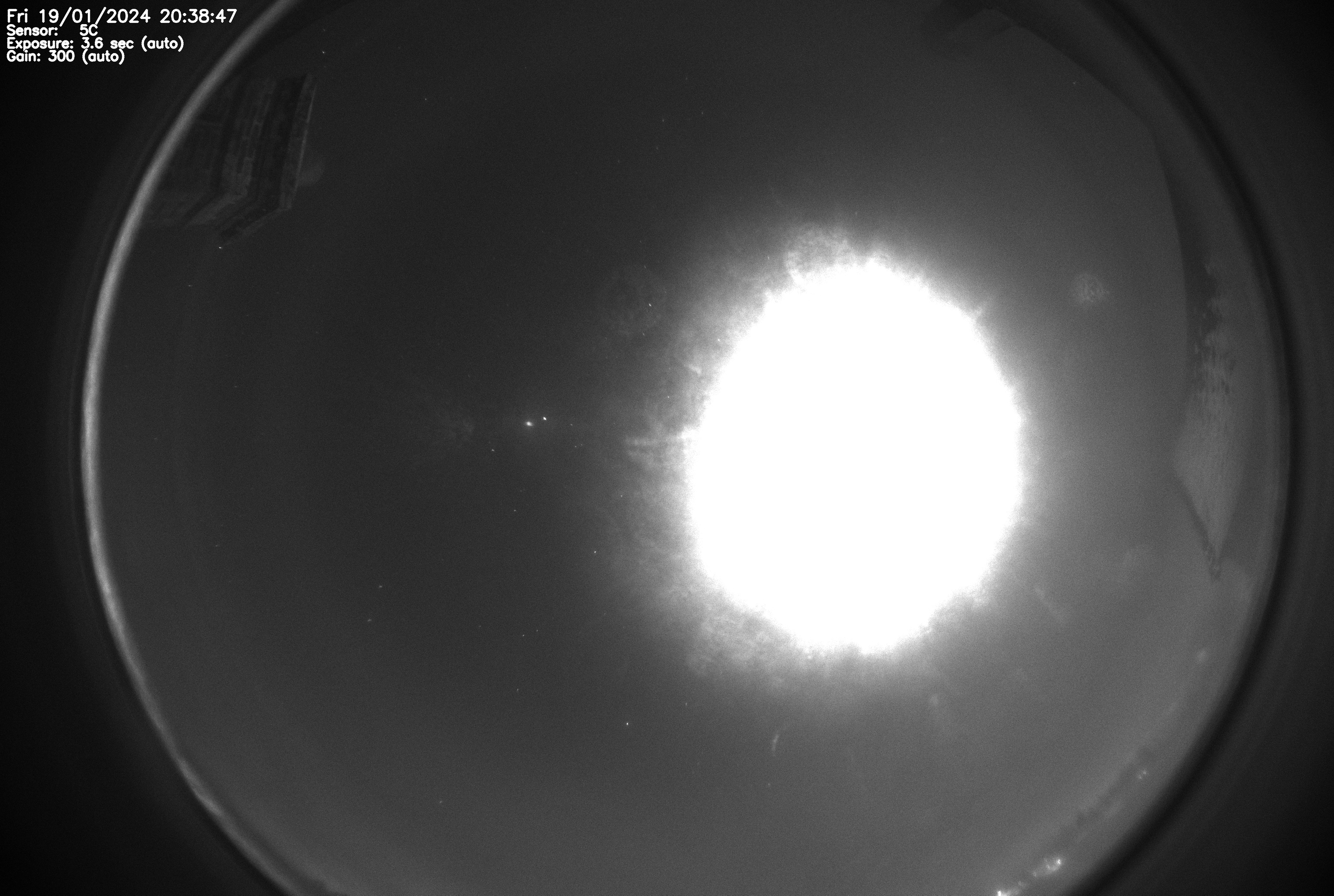

Ici, c'est plutôt un remake de l'étoile mystérieuse.
