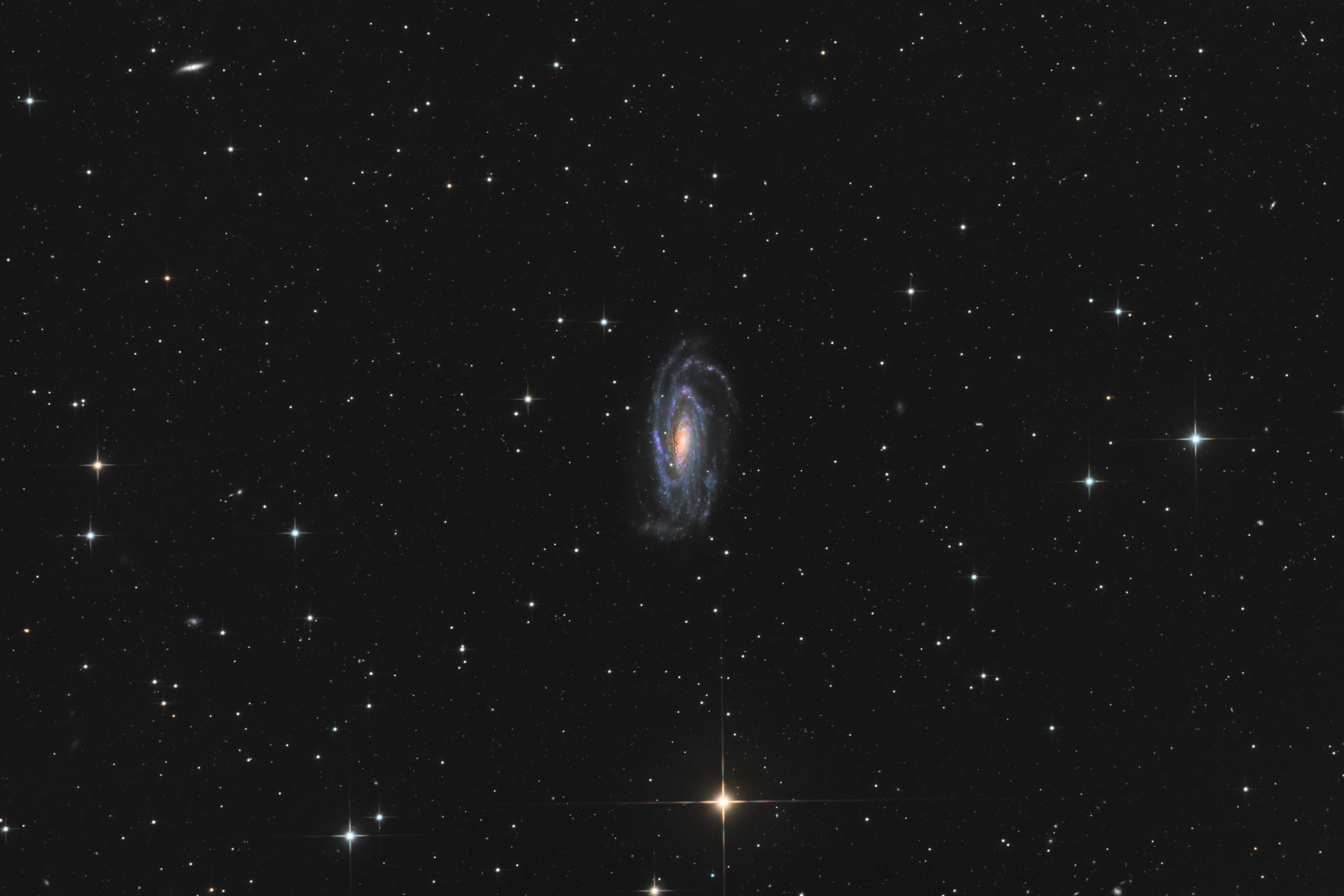

yep, c'était la dernière sortie de mon setup grand champ avant la saison des galaxies.
j'ai profité du temps de fin de nuit pour essayer un amas de galaxie (Abell 1656, l'amas de la chevelure de berenice) mais ça manque de finesse avec cette lunette
elle est vraiment trés bien pour le grand champ et les nébuleuses en revanche, le champ est trés propre

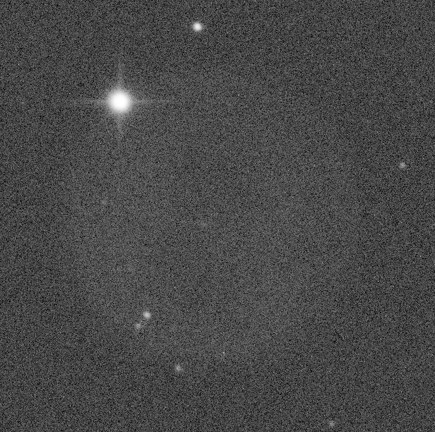

Pour illustrer, voici un "simple" autostretch d'une unitaire de 120 secondes avec le Lacerta à 1200mm de focale

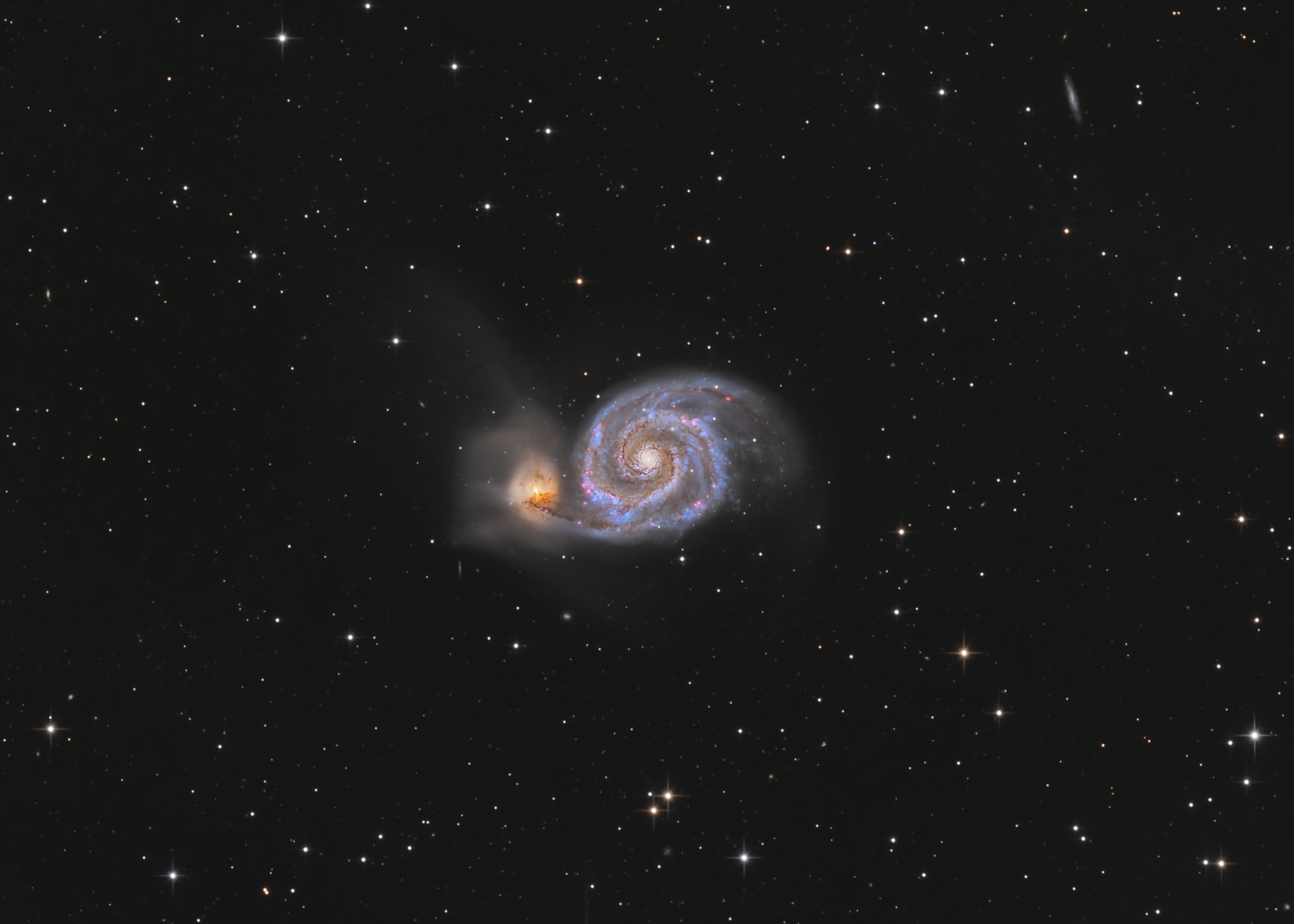

L'année dernière, j'ai fait 2 acquisitions : une avec la pleine lune, une autre pendant la nouvelle lune
Le tout avec le Paracorr de Televue (F4.6 - 920mm de focale)
La full de la nouvelle lune est ici : https://storage.googleapis.com/dso-brow ... iginal.jpg
Avec quand même déjà :
LRGB : 240x50x50x50 x60sec
Ha : 12x300sec
Mais pour la commande du Lacerta, j'ai beaucoup discuté avec Towny Nawratil et la première fois que j'ai vu son M51, mes machoires sont tombées par terre : c'était pour moi la "gold reference" de M51, et pas avec un RC de plus de 20", avec un Newton / Lacerta de 10"
visible ici : https://www.astrobin.com/301501/B/?nc=&nce=

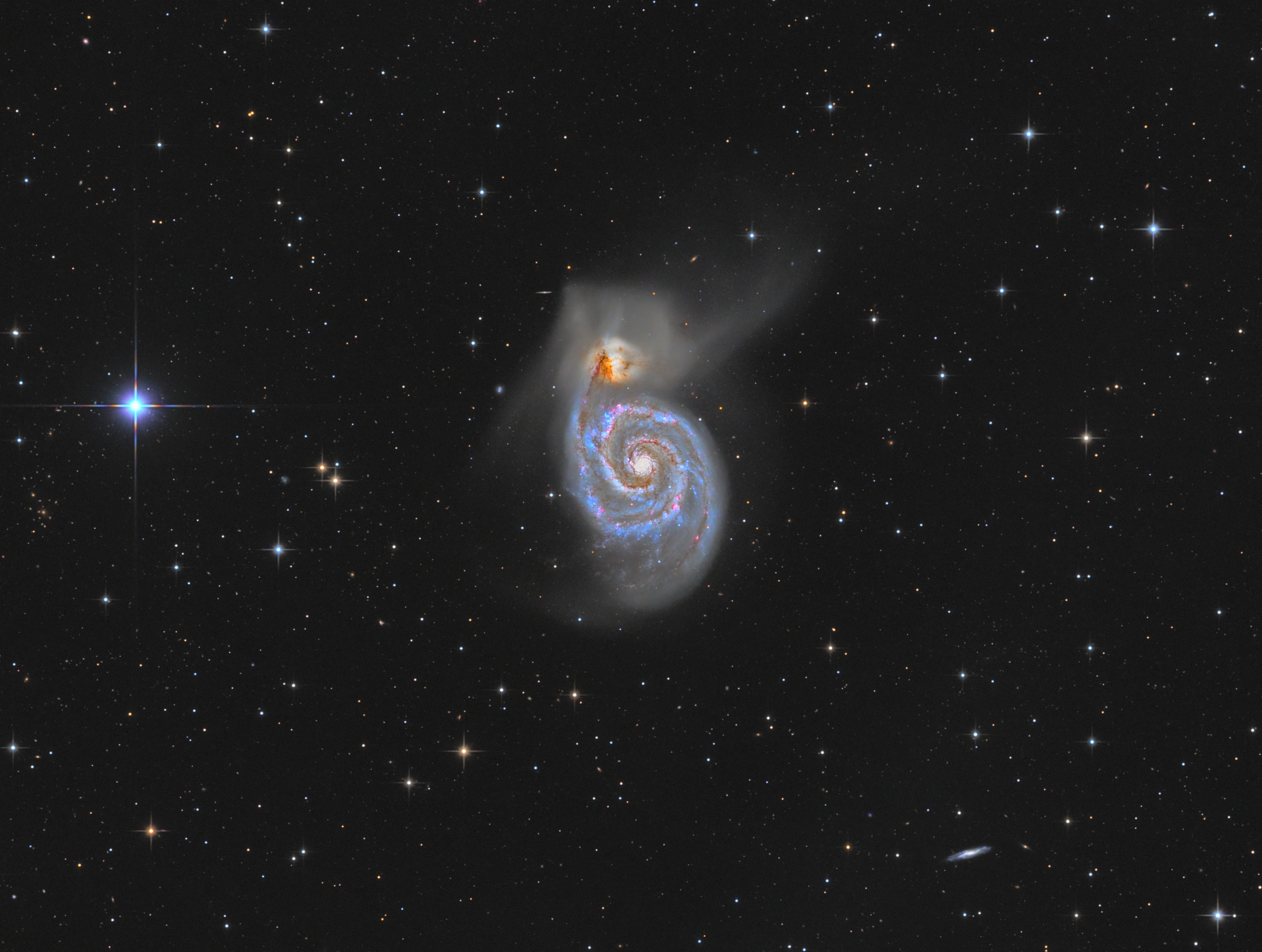

Et cette année, je me suis dit : pousse ton l'acquisition et essaye de t'en approcher (même de loin)
Je me suis dis a priori, qq chose comme 12x2x2x2 heures en LRGB + 2H de Ha, 20 heures en tout, ça fait un bon objectif
15H avec les 50% de photons en plus du 10" de Towny, j'espérais avoir un fond de ciel équivalent, restait les détails de la cible principale, la qualité de l'acquisition et du traitement ...
En début de semaine dernière, j'ai pu commencer et réaliser 110x25x25x25 x2 minutes en LRGB + 8x5mn en Ha
sauf que la nuit a été terrible, un petit vent qui perturbait tout, un suivi à pleurer bref, pas folichon mais j'ai commencé et j'ai profité de la lune pas trop encore présente
Comme c'est un peu juste, j'ai sélectionné ma meilleur unitaire à 1200mm de focale et tout re-intégré avec mes unitaires de l'année dernière (celle de la nouvelle lune)
Ce qui me fait quand même presque 8h de luminance, 1h40 de Ha et 3x1h40 par couleur
Même s'il y avait beaucoup à redire, je pensais que le fond du ciel commencerait à montrer qq chose et en fait c'est le domaine sur lequel je vois le plus l'écart : bien plus de petite étoile qui se détachent dans la version de Towny, ce qui agrémente le fond du ciel, je ne sais pas ce qui joue le plus entre le manque de résolution de mes acquisitions, le temps total d'acquisition ou ma pollution lumineuse en banlieu d'angers, je crains que la PL de mon jardin soit une limite à ma capacité à aller chercher beaucoup de fond du ciel dans tous les cas ...
Avec la lune qui est en pahse montante ne ce moment, je sais que j'aurai peu d'opportunités d'aller faire des acquisitions sans lune prochainement, je me suis donc amusé à faire un traitement de tout ça dès maintenant (session à 920 et session à 1200mm de focale)
Vous retrouverez la pate de mes derniers traitements de galaxie, en particulier quasi aucune réduction de bruit en luminance, j'aime bien ce grain, une image trop lisse ne fait pas naturel quand on tire l'histo un peu fort
je suis vraiment content des progrès par rapport à ma version de l'année dernière
C'est donc une version "à date", nous verrons ce que j'obtiendrai en plus avec les acquisitions des mois à venir;

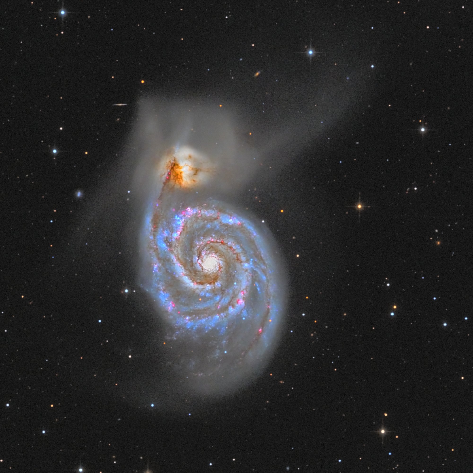

Voici donc la full est un crop de 2000x2000 rien que pour vous :
Et le crop :
voilà, la suite pour ... je ne sais pas quand en fait !
J'espère que ça vous plaira,
Bon ciel à tous

Eh bien !!!!
Tu te rapproches beaucoup de ton modèle (sur la version cropée). Par contre, je préfère la version "large", carrément plus belle (bon, après, si tu arrives au même niveau de détail en cropé, mais avec ta version large, on ne dira pas "non" non plus
A chaque fois que tu postes, je m'attends à un accident oculaire... Et pas manqué !!! ça calme vraiment, mais c'est superbe !!
Par rapport à 2022 : un fond de ciel plus riche, plus doux, plein d'étoiles... et plus de "voilages" autour de la galaxie principale... (par contre, je préfère le bleu 2022 à la version 2023 très flashy, même si c'est celle qui tend vers le flashy de ton modèle

Hello @Olivier-Fantasy et merci pour tes commentaires toujours aussi sympaOlivier-Fantasy a écrit : ↑01 mars 2023, 21:01bon, après, si tu arrives au même niveau de détail en cropé, mais avec ta version large, on ne dira pas "non" non plus
il n'y aucune différence entre la version cropée et la full : le crop est juste une sélection plus petite qui permet de voir en direct en 1:1 sur son écran sans avoir besoin d'aller chercher dans la full (c'est pour vous faciliter la vie et vous donner accès à la version en 1:1 plus facilement)
(il faut faire un clic droit "ouvrir dans une nouvelle fenetre" sur l'image pour ouvrir au format 2000x2000)
la version full faisant 4900x3700 pixels, tu ne l'auras jamais en 1:1 sur un navigateur qui mettra à la page mais si tu l'enregistres et que tu regardes, tu auras autant de détail (ou alors tu fais aussi un clic droit "ouvrir dans une nouvelle fenetre")
Maintenant, en ce qui concerne la saturation , c'est un sujet effectivement trés délicat.
j'ai clairement poussé la saturation, mon "gold standard" va trop loin à mon gout ... et pourtant je pousse souvent !
j'ai même laissé l'étoile brillante tout à gauche volontairement comme ça : trop saturée avec des teintes qui vire dans le violet. Simplement parce que "ça occupe la zone" qui est un peu vide sinon (je profite de chaque traitement pour "expérimenter" comme tu le vois ^^)
Sur mon écran, c'est plutôt l'inverse : ma version de l'année dernière est un peu fade et celle de cette année mieux ajustée. Maintenant, ça bascule vite dans le "too much" et ces couleurs dépendent fortement de ton écran. J'ai la chance d'avoir un trés bon écran qui me donne toujours des trés bons rendu et qui supporte mieux les images saturées
j'évolue moi même avec le temps car justement avec cette écran (à large GAMUT), j'ai appris les couleurs de l'espace sRGB et celles qui ne sont plus dedans (donc trés saturées)
c'est un peu comme avec les vins et certains phénomènes : la première fois que tu goutes un blanc qui a fait de l'autolyse, tu peux avoir envie de le jeter dans l'évier et ensuite, tu apprends à apprécier

@Djibi tu nous fais des mélanges maintenant ? J'ai aussi des idées de mélanges pas très catholiques qui me trottent dans la tête
Ca souffre largement la comparaison avec ton modèle. C'est une bien belle version. Pas de doute qu'avec de meilleures conditions ça sera encore mieux. Sur mon écran le noyau de M51 est à la limite du cramé. Dommage.
Je préfère les zones Ha qui tirent sur le rose dans ta version, plutôt que le rouge de ton modèle. Love Fuchsia for Ever !

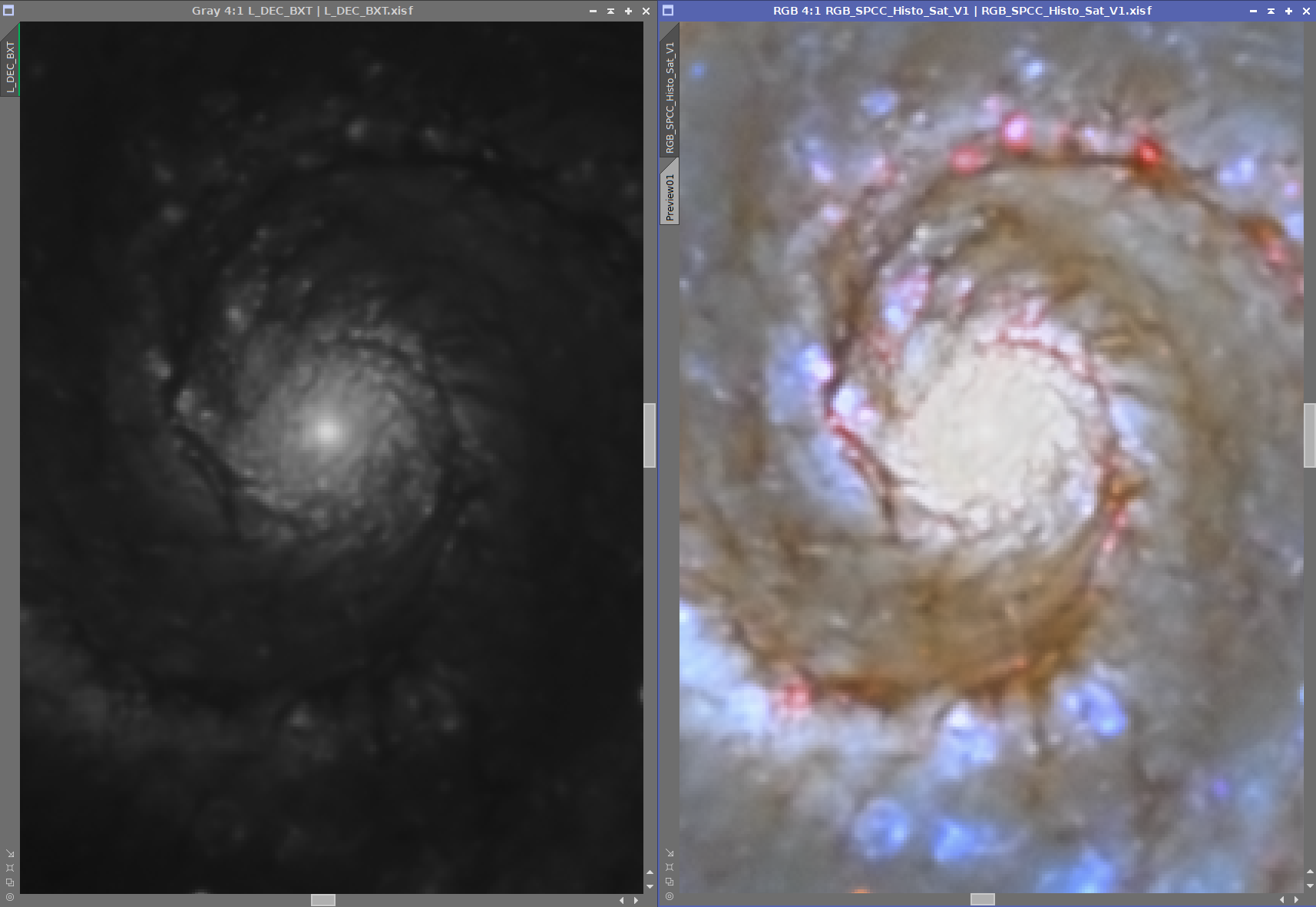

tu as raison : j'ai trop tiré l'histo et les valeurs sont trop écrasé, je n'arrive pas à récupérer les détails initiaux avec les process ad hoc comme HDR MT
En fait , ça ne sature pas (je ne suis pas à 100%) mais toute cette zone a des valeurs de luminance trop rapprochés (entre 88 et 92%), ce qui fait perdre en contraste.
je distingue qqs lignes de mon côté mais quand je reprends la version en linéaire et que je tire l'histo au minimum sur cette zone, il y a vraiment des trucs sympa à aller chercher ... ce sera pour une autre version !
en image :
Yes
J'ai refait une petite série en fin de nuit, le fond de ciel s'améliore doucement; j'ai l'impression qu'il va falloir tapper dans les 20 heures de luminance pour voir vraiment du mieux dans cette direction, ya pas à dire, le diamètre, ça joue !
sinon, j'ai pu constater un combat au sommet entre la lumière d'un quartier de lune versus celle de l'aube, ce sera pour un post à part, absolument inutile donc totalement indispensable !

ah oui effectivement, y'a matière à retraiter le noyau. Quitte à faire des mélanges faut aller au bout du truc avec des masques et des étirements d'histo différents pour le noyau !

LA première nuit, je me suis mis sur Abell 33, une trés jolie NP, toute sphérique, à 2700 al
une etoile bleue sur sa périphérie lui valant le doux nom de "Diamond ring nebula"
Elle est un peu comme Abell 39 ... sauf qu'elle est faible à en pleurer !! et avec la lune, le Oiii a du mal, une brut de 5mn en Oiii, auto stretch : LRGB en 15x5x5x5 x1minutes pour les étoiles (en luminance aussi, pour l'effet diamand
) et 44x5mn en Oiii :
Et la nuit dernière, encore pire , je me suis dis que j'allais compléter en Oiii mais les bruts ne donnaient quasi rien, je me suis tenté sur de la tachouille, pour voir.

et pour finir, une spécial pour @spica2000 : je me suis dis qu'il fallait revoir quand même proprement ce coeur de M51
J'ai finalement tout repris en luminance, ce qui est rapide quand la couleur est faite, et puis j'expériement plein de chose qui ne servent à rien généralement, donc refaire en direct , ça va plus vite :
Ici pour le coeur, j'ai été plus "propre" en composant 3 versions dont 2 avec HDR MT sur 2 couches différentes, on retrouve mieux le centre de la galaxie en "point brillant" , j'ai moins accentué le côté sombre à l'intérieur des bras et j'ai moins tiré sur les poussières extérieurs qui me semblaient trop exagérées également.
et pour ce dernière passe, j'ai finalisé mon cadrage en jouant avec l'étoile brillante sur la gauche : magnitude 7, numéro 44642 dans le catalogue SAO à qui j'ai donné le super pouvoir "Afond-afond-afond" sur la saturation.
bon ciel, ça fait quand même du bien d'enchainer quelques sorties et je suis vraiment content de cette configuration avec la barlow, les champs sont propres comme j'aime.

Je commence à prendre des habitudes dont je me passerai bien : traiter les images en manquant de données pour la couleur
Je ne me plains pas : j'ai réussi à obtenir des trucs alors que les nuages sont là en alterné toute la nuit
NGC 5033 aura été ma cible de dimanche soir, LRGB : 90x15x15x15 x2mn
avec la barlow APM x1,5 à F6 donc
1h30 "seulement" de couleur dont la moitié pendant le crépuscule nautique , il y aura des étoiles grises !
En revanche, je commence à trouver mes marques : pour bien pousser le fond de ciel comme j'aime, idéalement, il me faut 4-6H de luminance
Et avec les 3 heures ici, ça commence à me plaire. Gestion de la couleur à grand coup de saturation / réduction de bruit couleur etc ...
Je vous mets le chalmp complet qui contient quelques jolies invitées, petites et cachées que je vous laisse trouver, en particulier :
PGC 46146 Ou PGC 46096 toute le champ :
Puis un crop à 2900x2400, "ma" version, le hasard a voulu que cela permet une mise en page un peu similaire çà ce que que j'avais choisi avec M51 :
Et pour finir un crop à 1600x1600 pour permettre de bien voir la galaxie directement sur vos écrans sans trop zoomer
