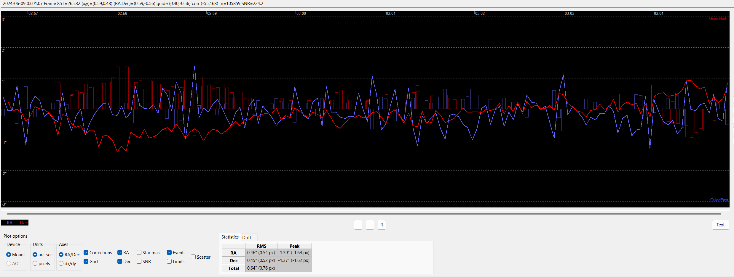

Ce qui est étonnant c'est que le guidage ne me semble pas complètement pourri (log correspondant au croissant en mono > image pas nette). Ca corrige beaucoup, mais je suis à 0.64" RMS, ce qui chez moi est plutôt bon.
C'est un biais engendré par le faible échantillonnage du guideur (1.42") par rapport à l'imageur (0.85") ?
A titre de comparaison, le guidage aux fraise pendant la prise couleur du Croissant avec la 72ed (> image pourtant nette).
D'ailleurs l'équilibre entre le résultat déclinaison et ascension droite est faible
Étonnant bon resultat en effet et ton rapport focale vs caméra est dans les clous pourtant

@Micmac merci, ça me rassure pour le bruit. Ce qui est étonnant c'est que je vois le bruit sur mes images, mais pas sur celles des autres (c'est peut-être un psy qu'il faut que je consulte au final).
Pour le papillon, je l'avais pourtant bien centré sur Nina. Je réessaierai.
@dob250 > j'ai trouvé l'erreur. En fait mon profil est mal déclaré sur PHD2. Il pense que la 72ed a 705 mm de focale ... (ouiouiblog = boulet). Je suis à 1.1" RMS en fait (faut que je reprenne tout ça proprement)
Il te faut une plusieurs profils pour Switcher entre les deux setup

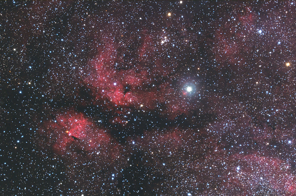

Message par ouiouiblog » 23 juin 2024, 01:24
Je repasse sur un setup simple/gérable : la 72ed sur l'EQ5 connectée à l'Uranus avec autoguidage (60/240 IMX462).
Comme @Micmac m'a rappelé qu'on n'était pas obligé de bosser au gain unitaire, je teste ça ce soir.
Le pélican 22x60 sec Gain 300 (gain unitaire 200). Si j'ai bien compris, ça multiplie par 3 le gain. Je ne sais pas si ça revient à diviser par 3 mon f/d, mais c'est rapide (et bruité ...).
Les courbes sont bizarres, pas les mêmes qu'au gain unitaire.
Je suis content, ce soir je crois que j'ai compris comment Micmac sortait ces VA d'enfer :D

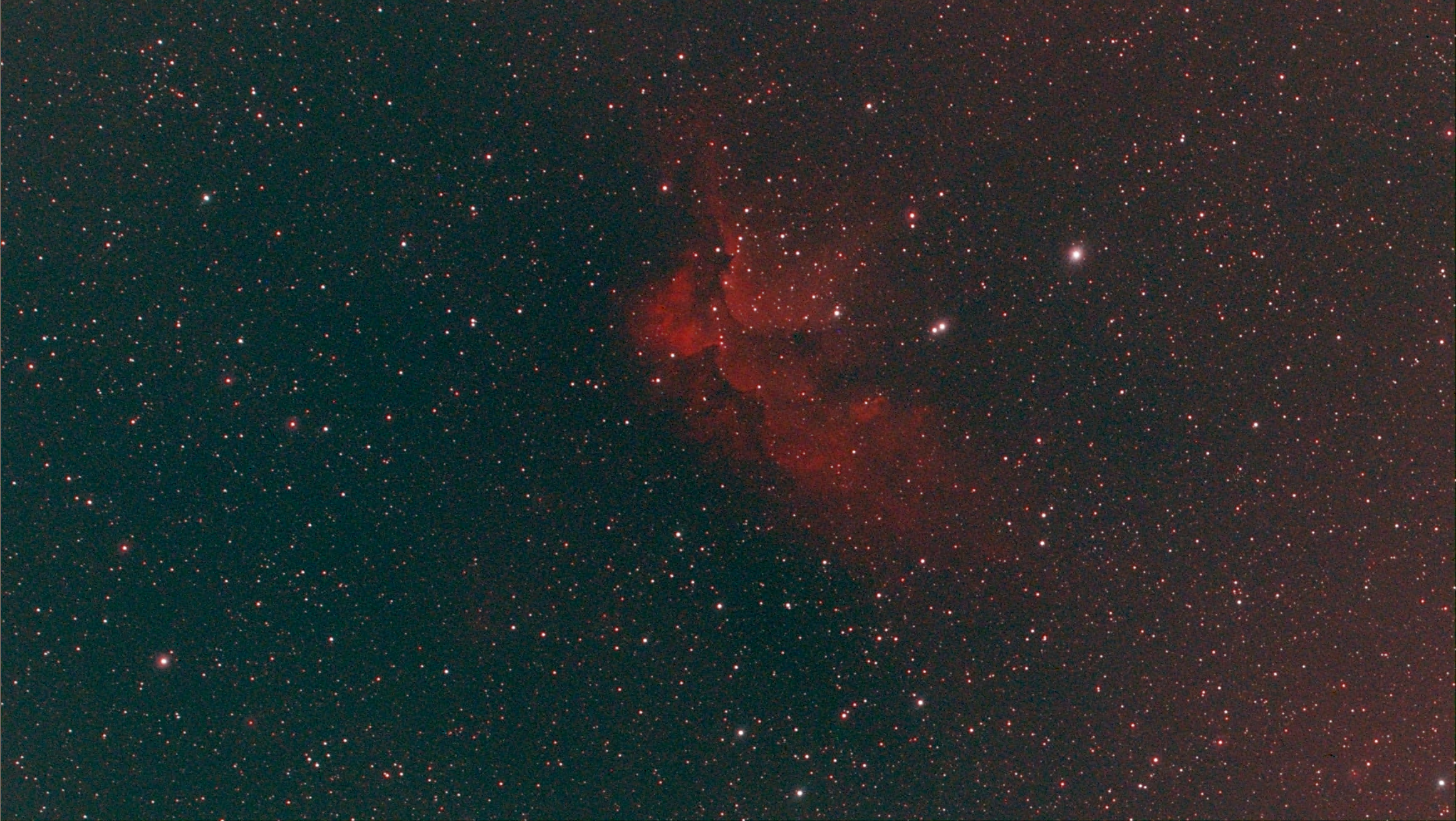

Message par ouiouiblog » 23 juin 2024, 02:19
Le sorcier 12x180sec toujours en gain 300

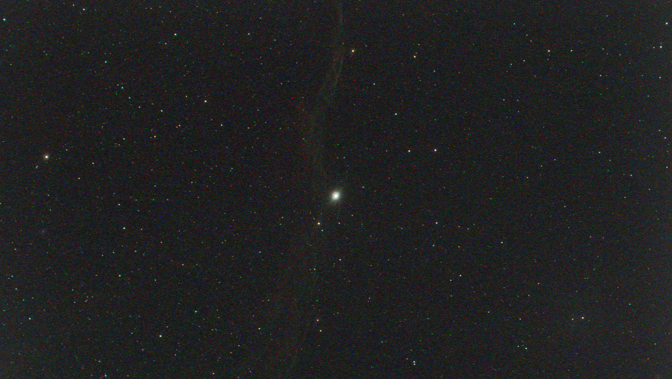

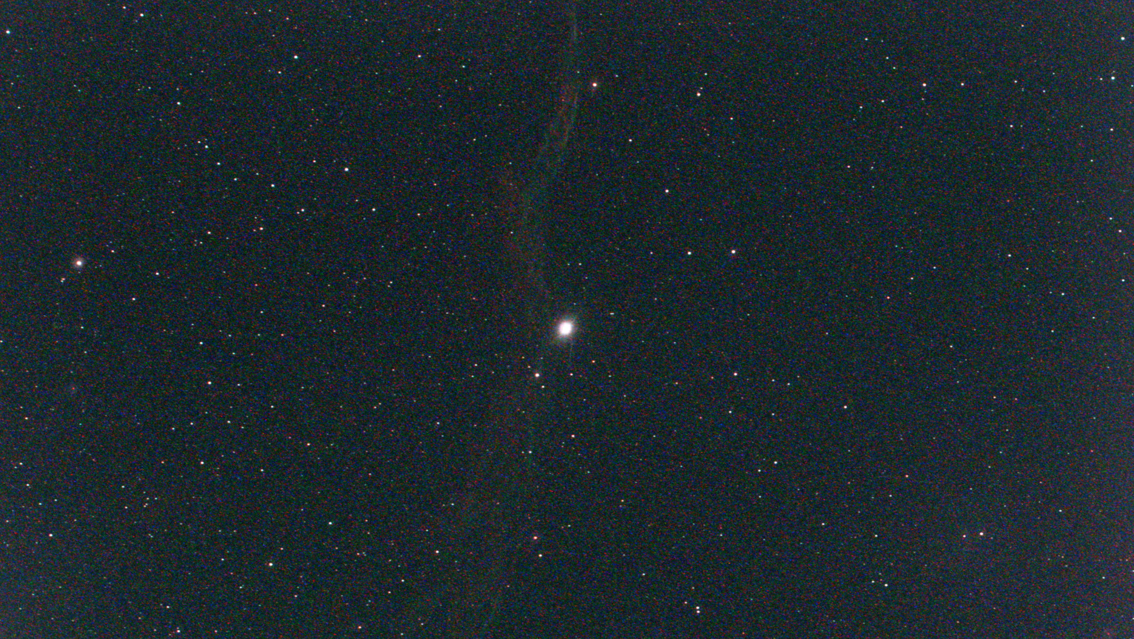

On met ça en pratique.
Le balai de la sorcière en 6x60sec / L-Enhance / IMX585 / Guidage Off (il faisait nawak)
@Micmac je ne comprend pas trop la notion de halo. L'étoile est déjà cramée au gain unitaire et finalement pas tellement pire quand je monte le gain (j'ai testé des gains intermédiaires, mais avec le même résultat)
Gain 200 (1 x unitaire)
Gain 500 (29 x unitaire)

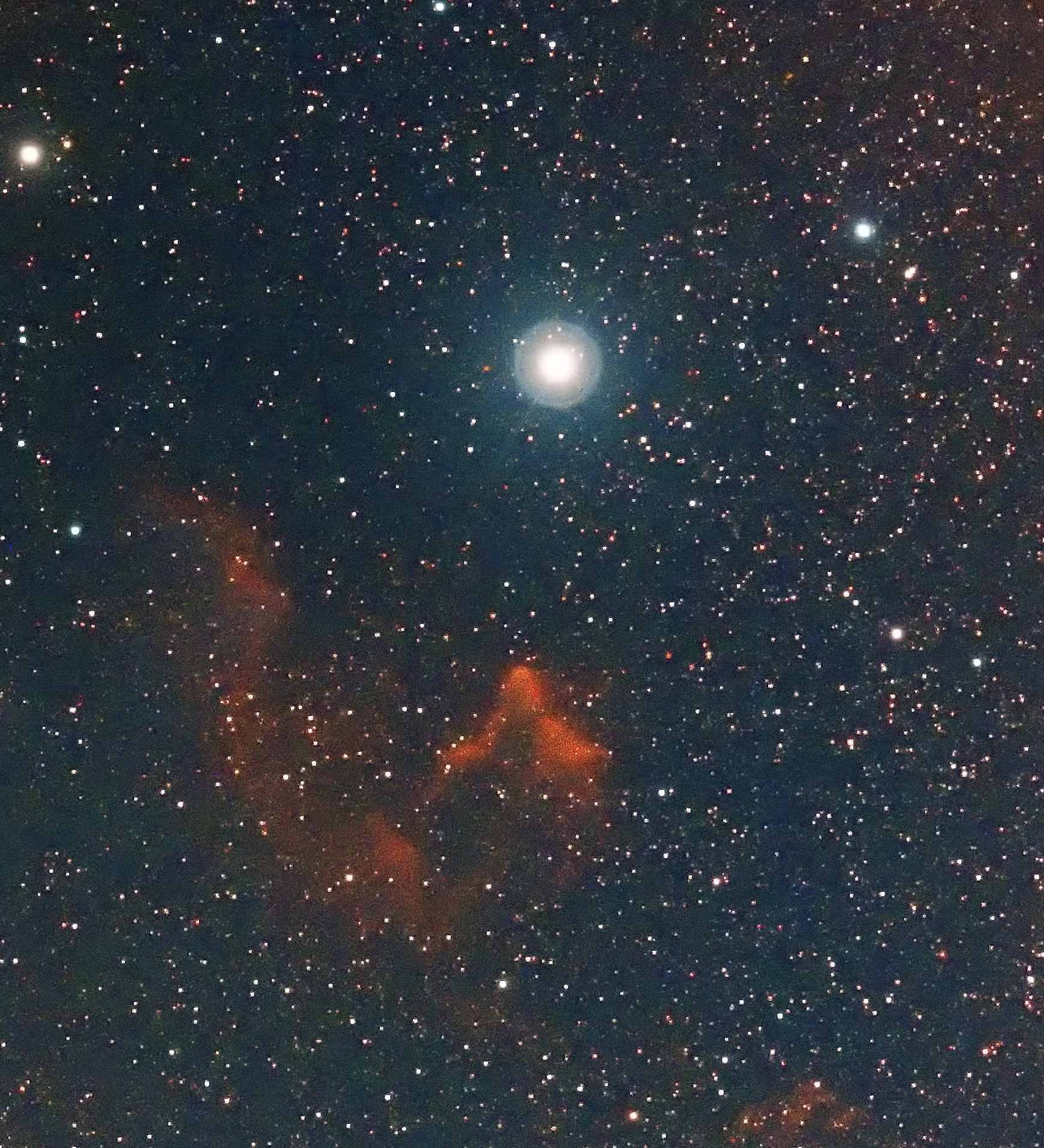

Messages : 3762
La VA à Oui-Oui
Message par fcouma » 24 juin 2024, 08:48
ouiouiblog a écrit : ↑
24 juin 2024, 00:35
Exemple ici avec le L-Enhance :
