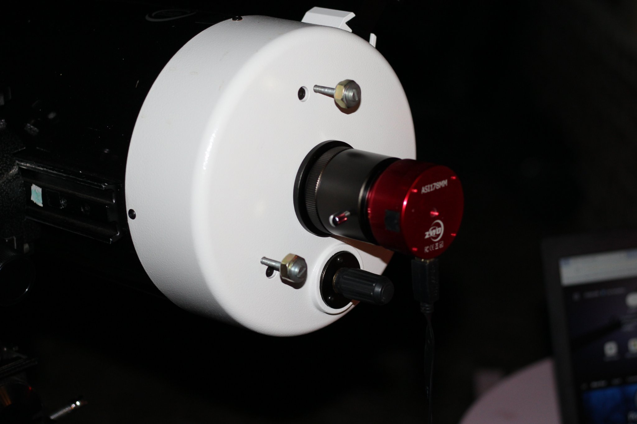

Ce soir, je pratique à nouveau après avoir remplacé les vis de poussée par des molettes maison.
Gain? Une clé allen en moins dans les mains.
Le démontage et le remontage de la lame ont été bénéfiques, en position initiale, j'obtenais déjà quelque chose de propre.
Quelle est cette position initiale? Et bien, ma méthode consiste à partir barillet à plat, au fond du scope. Pour ce faire, je desserre complètement toutes les vis de pression, et je serre toutes les vis de traction.
Ainsi, le barillet est au point bas, théoriquement plaqué contre un plan de référence.
Je libère ensuite légèrement une vis de traction et applique une poussée avec la vis de pression voisine, pour déplacer un chouilla le barillet tout en gardant son avancée sous contrôle.
Désolé, impossible pour moi de retenir de quel côté il faut jouer pour compenser tel défaut, et pas question de prendre des notes.
Comme suggéré par @Micmac , j'ai disposé un repère vertical à l'avant, là il s'agit de la clé allen scotchée.
J'arrête là les expérimentations, ça me paraît pas mal. Je vérifie dès que Jupiter se fraie un chemin entre les nuages.

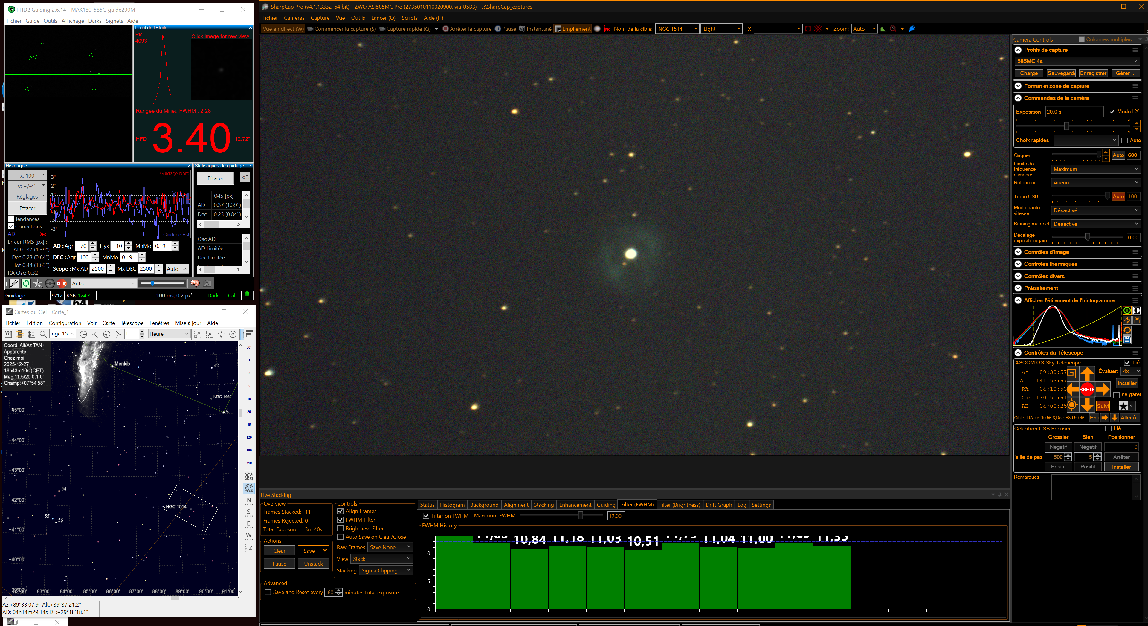

Je me positionne quelques temps sur NGC 1514, la nébuleuse planétaire boule de cristal (vue au RASA 2 jours plus tôt.)
Dernière modification par turbojf le 28 déc. 2025, 13:42, modifié 1 fois.

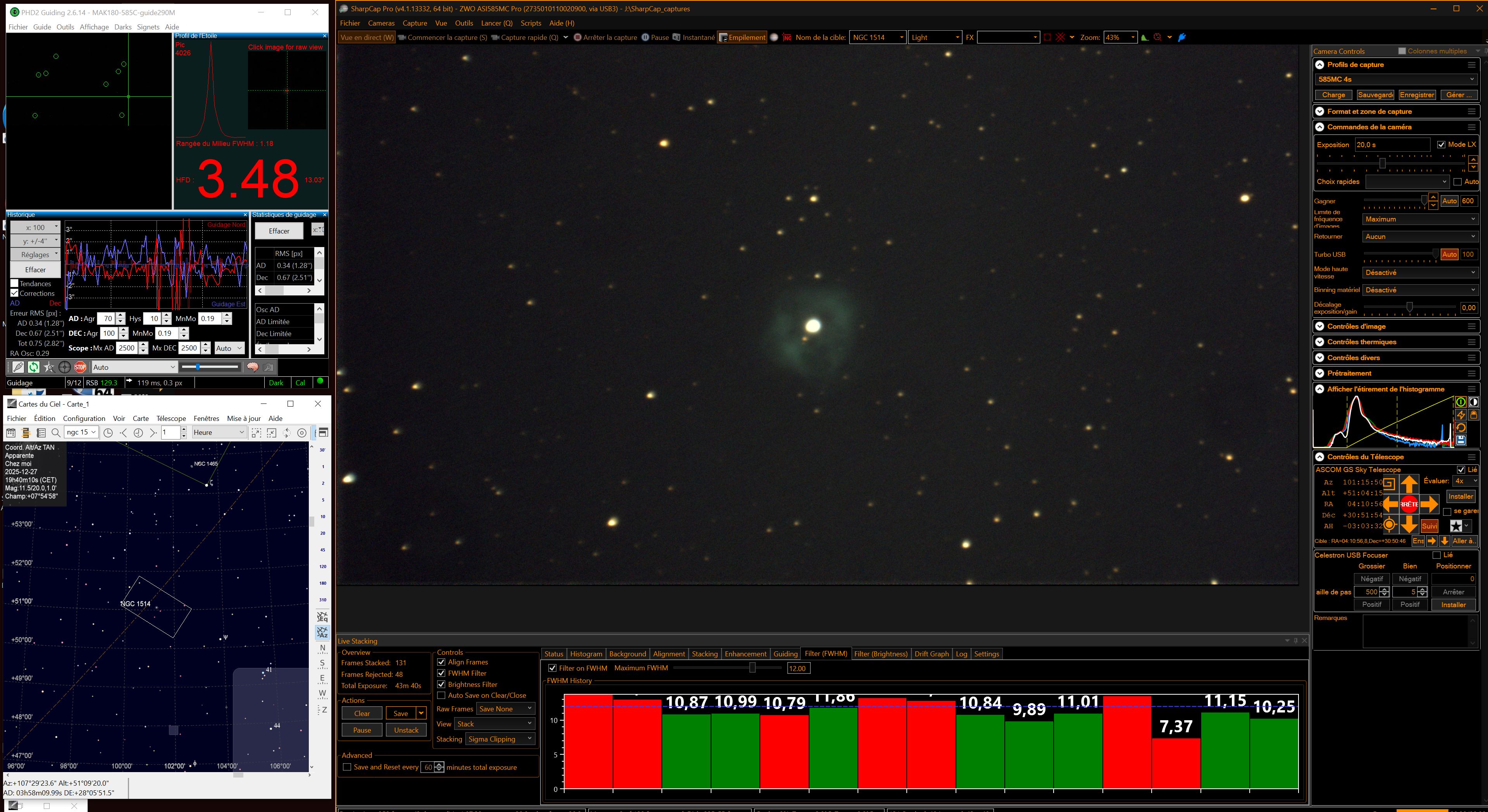

42 minutes plus tard : poses de 20 s, gain à fond soit 600
M1 en 15 min, le gain toujours à fond mais des poses ramenées à 10 s puisque le vent perturbe la séance. après quelques travaux

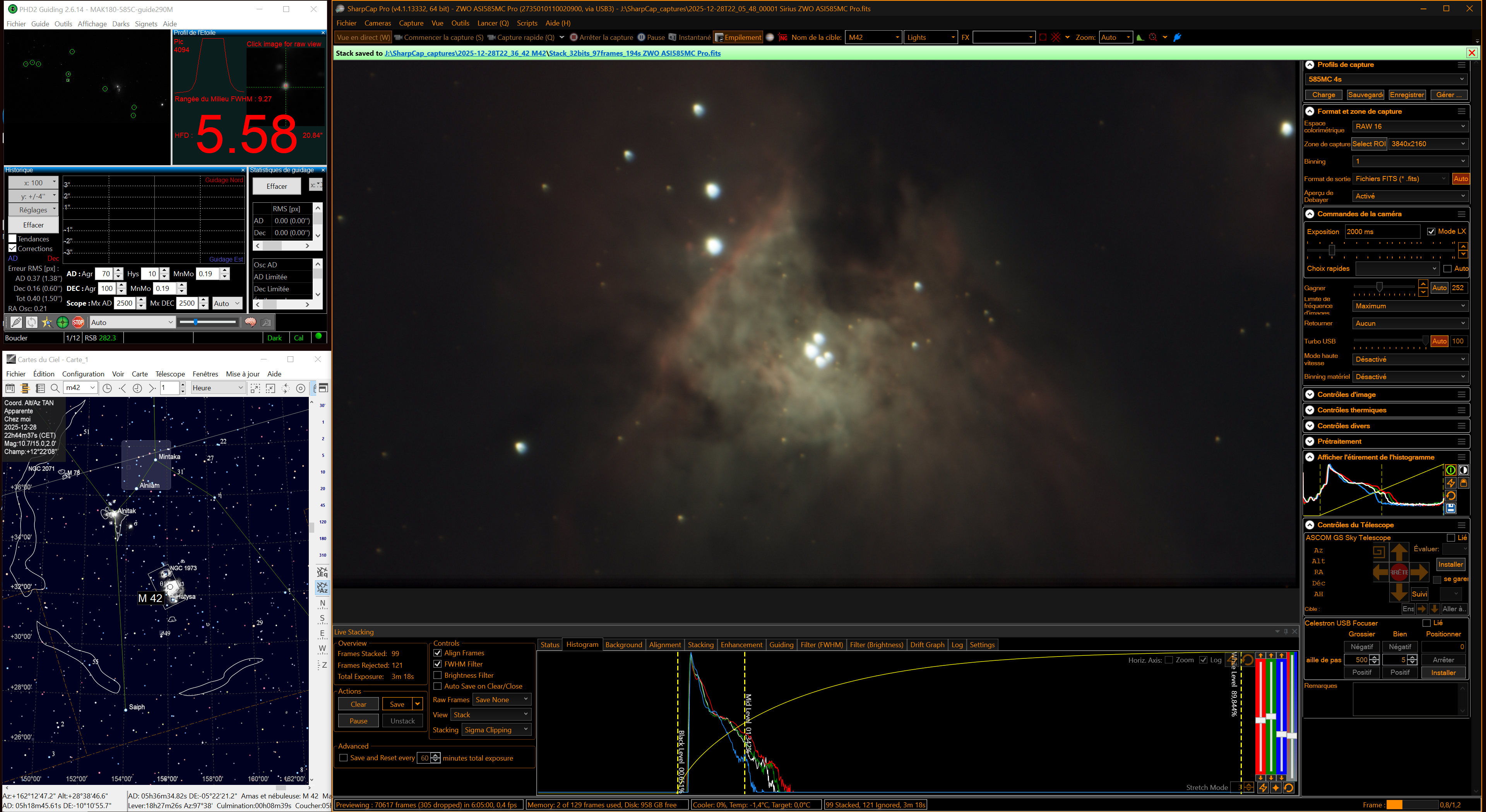

VA#4 de TurboJF, avec MAKSUTOV 180 SW
M42 en BIN2, 295x1250ms
