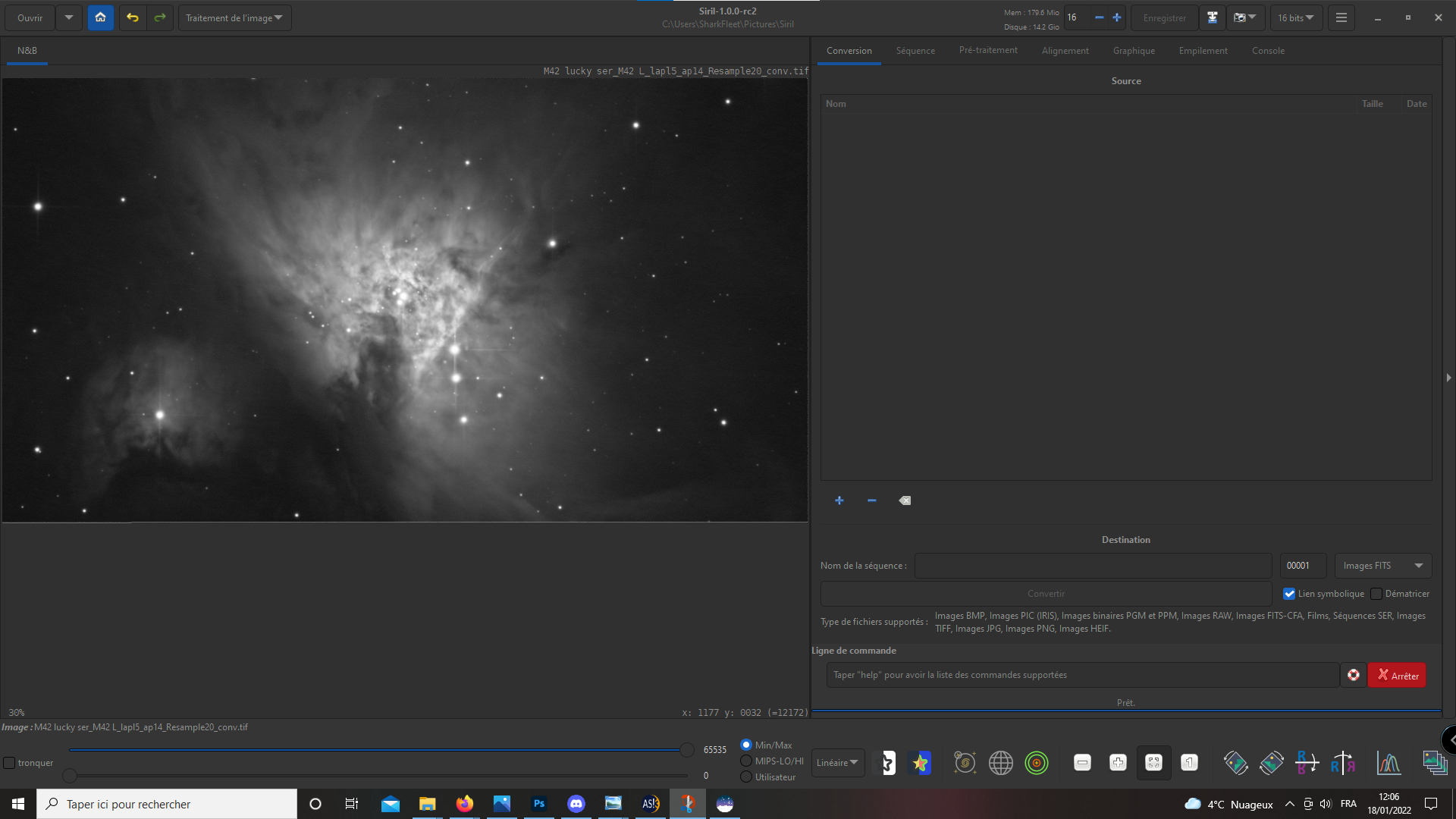

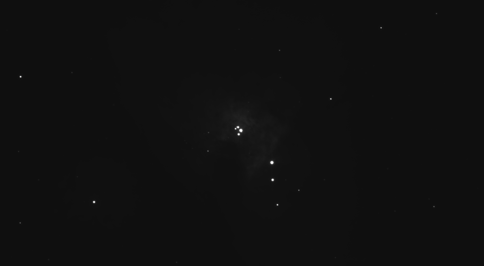

Ce matin j'ai testé le lucky stacké avec AS3, et bien figurez vous que ça marche très bien!
Au préalable j'ai converti mes fits en .ser avec Siril, ensuite direction AS3:
même recette qu'en planétaire
Seule différence, on choisi a la mano sur quoi il va aligner
on obtient ça, ne reste plus qu'a ouvrir Siril et a tripoter l'histogramme
Résultat après passage sous Siril
Et voila le résultat final après quelques ajustements avec PS

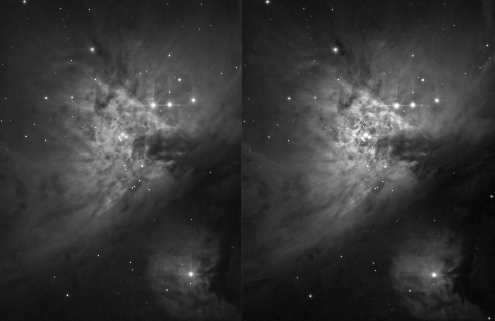

Je n'ai pas le temps, je file bosser, mais ça a l'air meilleur que ce que j'ai fait en page précédente. classique a gauche, AS3 à droite

Ce qui est certain, c'est que c'est la photo longue pose qui rend tout moins ''sharpen'' mais c'est la turbulence qui veut ça, plus que la nature de l'objet, d'où l'intérêt du lucky imaging.
Et encore la en focale on est en mode clio/swatch, c'est bien plus détaillé que ça sinon, et ça reste nettement moins fin et tranché que ce qu'on peut voir en visuel ou les nuages sombres sont carrément filandreux et les étoiles bien plus "sharpen''
En fait on retrouve une sensation de visuel, en moins bien, mais avec plus de contraste, et c'est ce dernier point qui je pense rend la chose moins "naturelle" (bien que de ce côté je sois resté très mesuré).

Ah important à préciser pour ceux qui ne connaissent pas As3, blend raw sharpen 85%, ça ne signifie pas qu'on a un sharpen à 85 %, c'est l'inverse, plus la valeur est haute moins il y en a, 100% = 0 0% = 100 donc ici il y a seulement 15%.
A noter également qu'on est limité au sigma clipping pour les algos de rejection (1 ou 2 passes au choix)

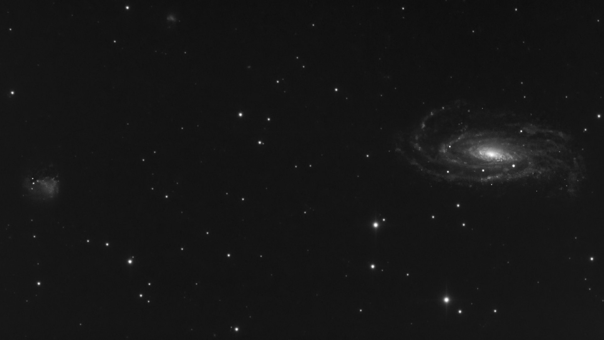

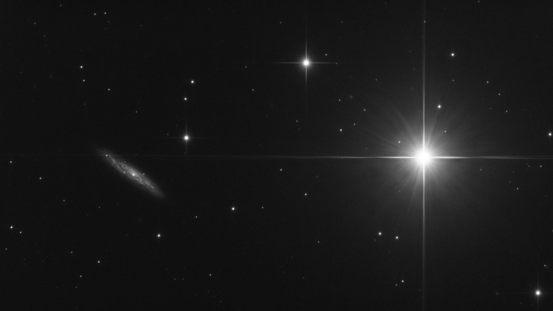

Reprise des brutes de la nuit du 26/02, avec pour commencer NGC3938 Uma, qui pourrait être plus fine car le seeing a commencé a devenir bon en seconde partie de nuit seulement.
40X30s gain 111 offset 40 - darks - 150PDS/Nexus/QHY290M/EQM-35 guidée
Siril/PS
Siril/PS

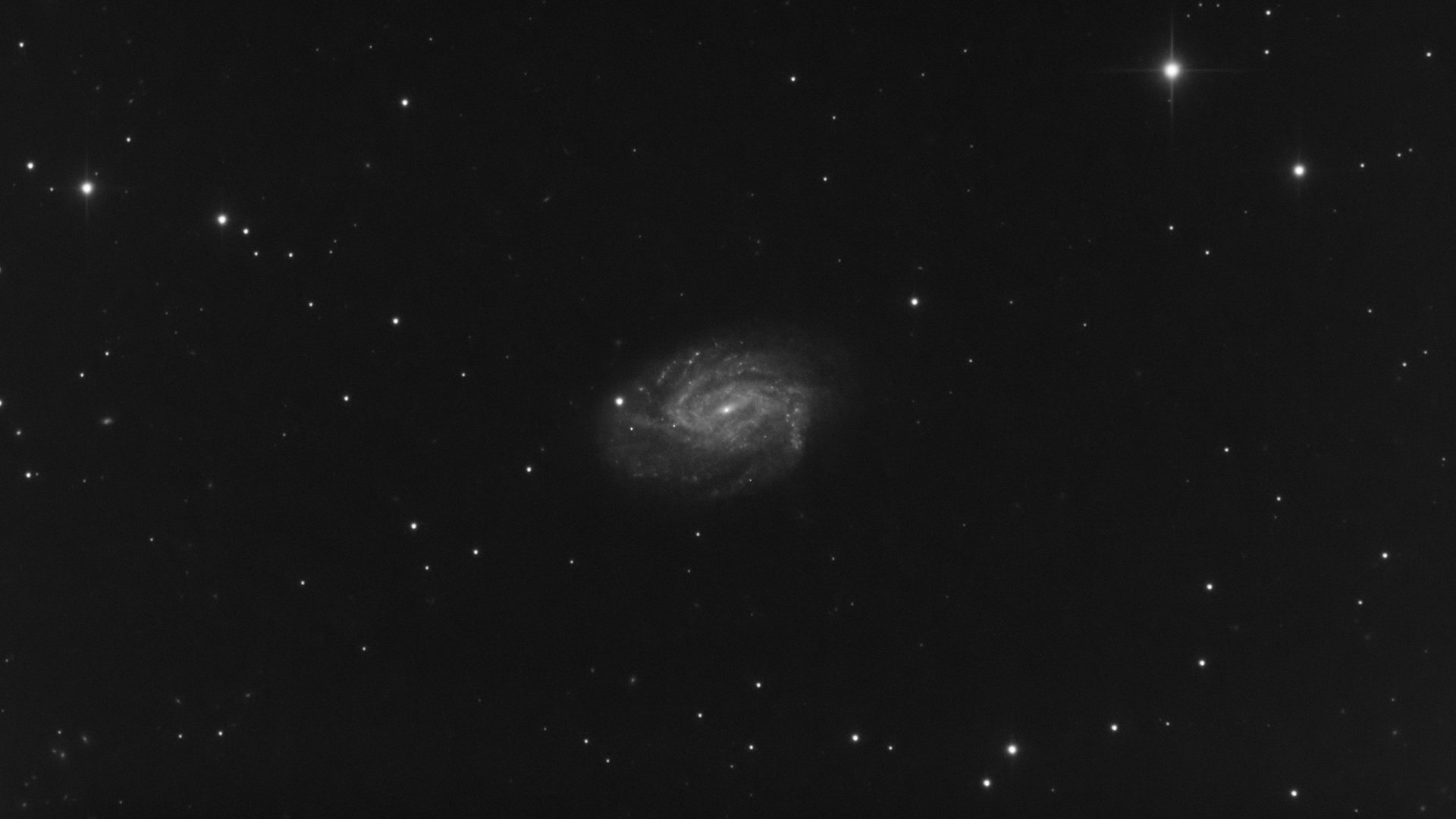

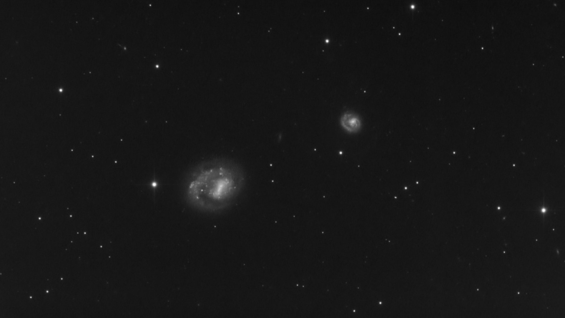

Uma toujours, avec la très photogénique NGC 3359:
Siril/PS
Siril/PS

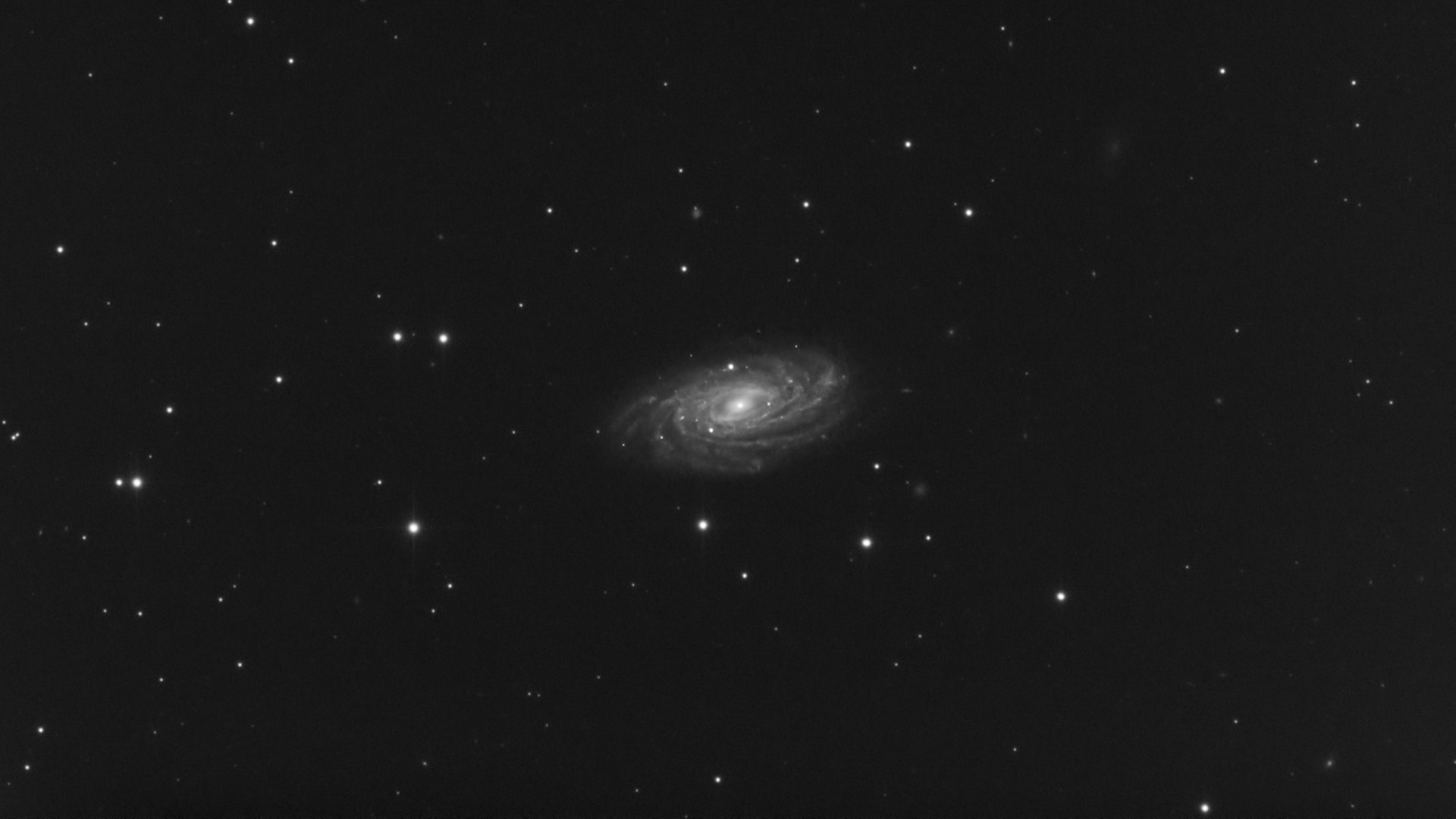

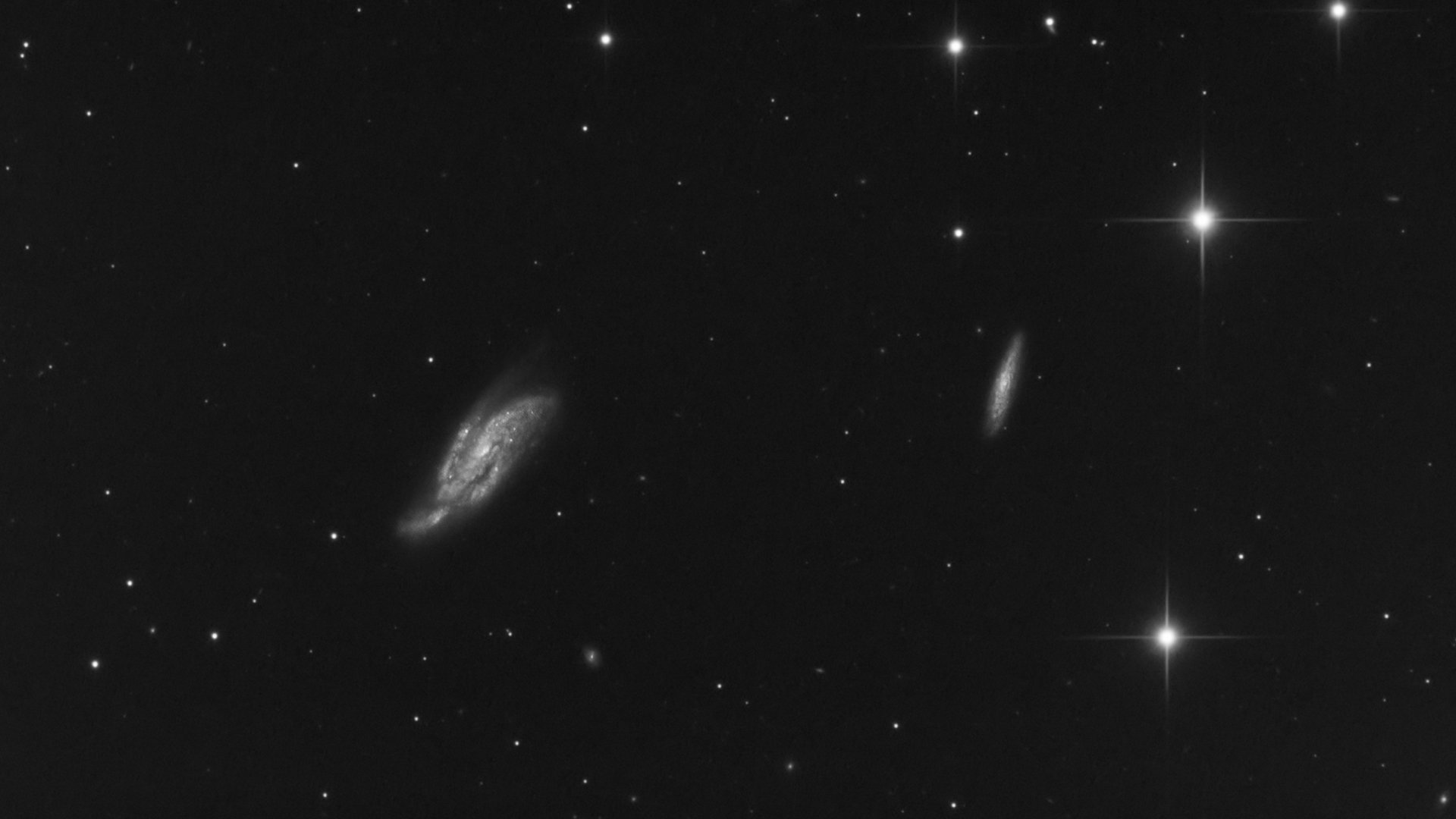

On poursuit avec NGC 3877, toujours dans Uma
Siril/PS

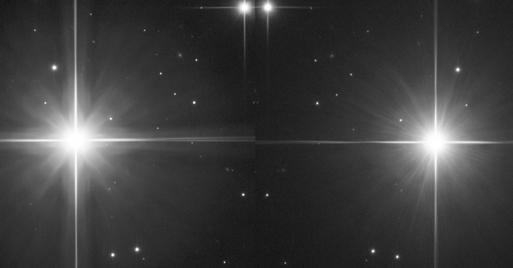

L'occasion de comparer la diffraction des miroirs Zen a droite avec celle des miroirs SW a gauche, en utilisant ma prise de l'année passée (masque de chanfrein dans les deux cas)
Siril/PS

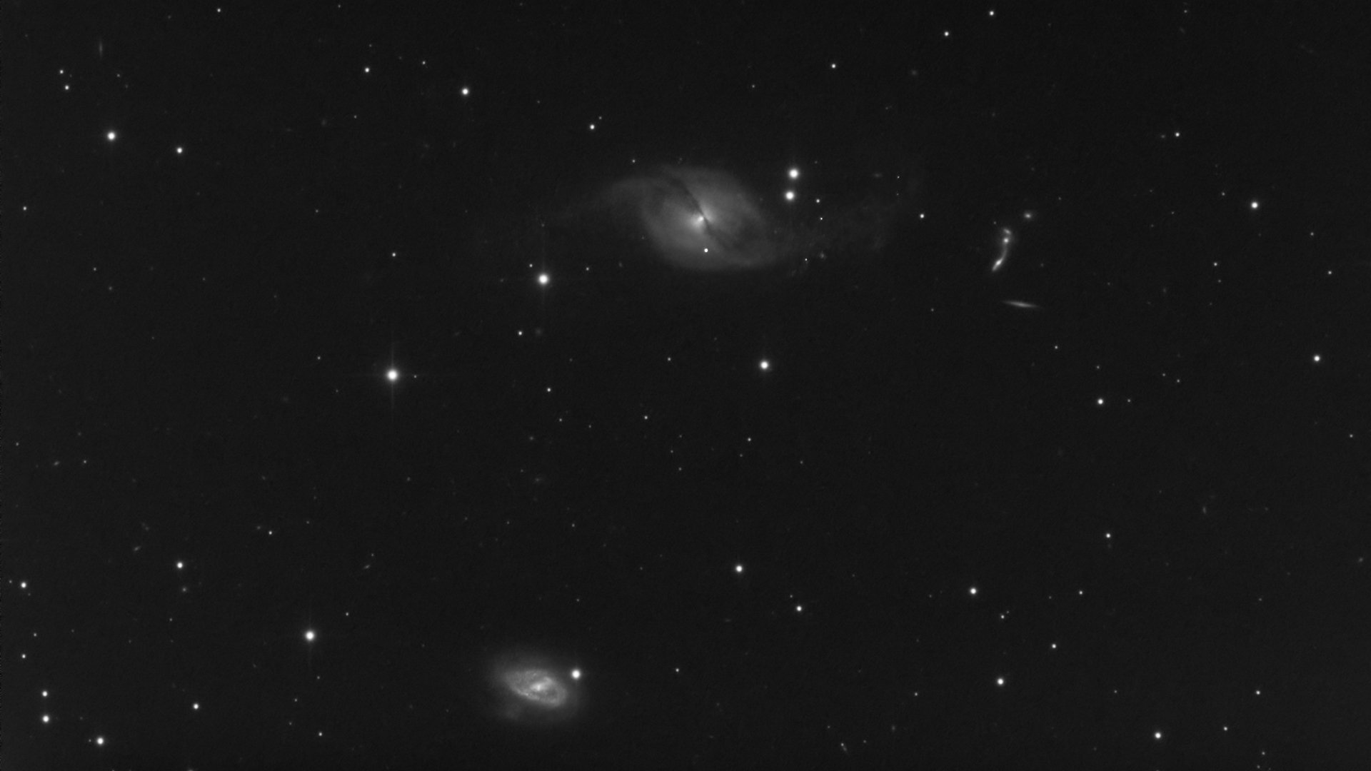

Place enfin à la dernière cible de cette nuit la, NGC5033 Cvn avec Holmberg Vlll a sa gauche et UGC 08314 en haut.
Siril/PS

A oui, quand même.John Mc Burn a écrit : ↑28 févr. 2022, 10:04On poursuit avec NGC 3877, toujours dans Uma
Siril/PS
