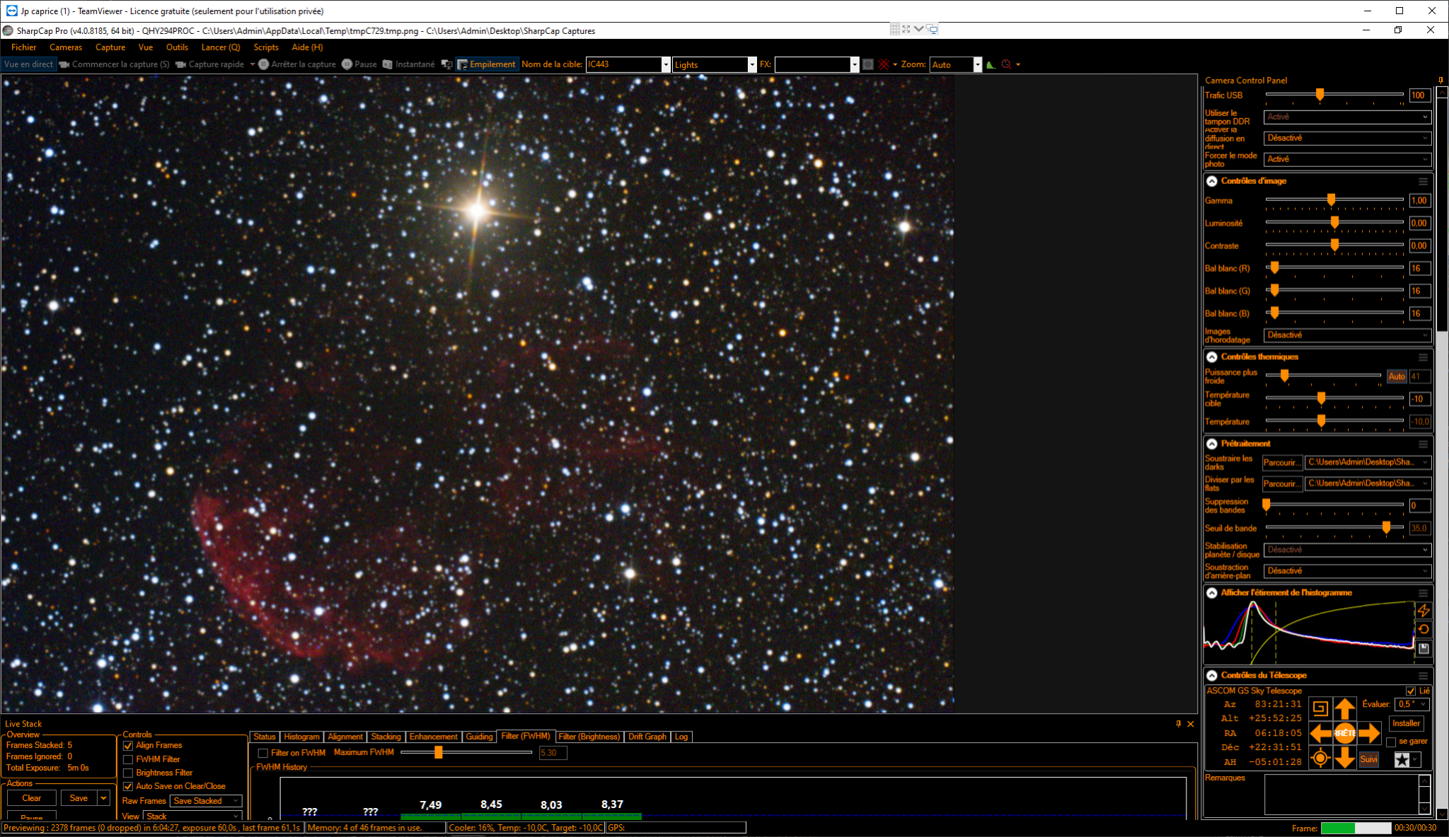

Allez sans guidage je pars dans les Gémeaux trouver la nébuleuse de la Méduse. Et sans guidage ! :mrgreen: Mais c'est catastrophique :lol:
IC443 5x60s gain 1601 offset 3 temp -10 dark+flat sans guidage

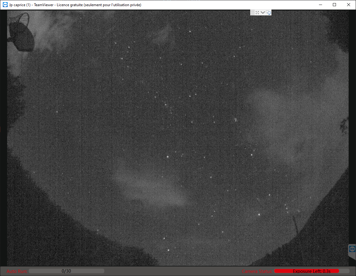

Si mes conditions ne s'améliorent pas ça va être dur de lutter :D
ça se corse même

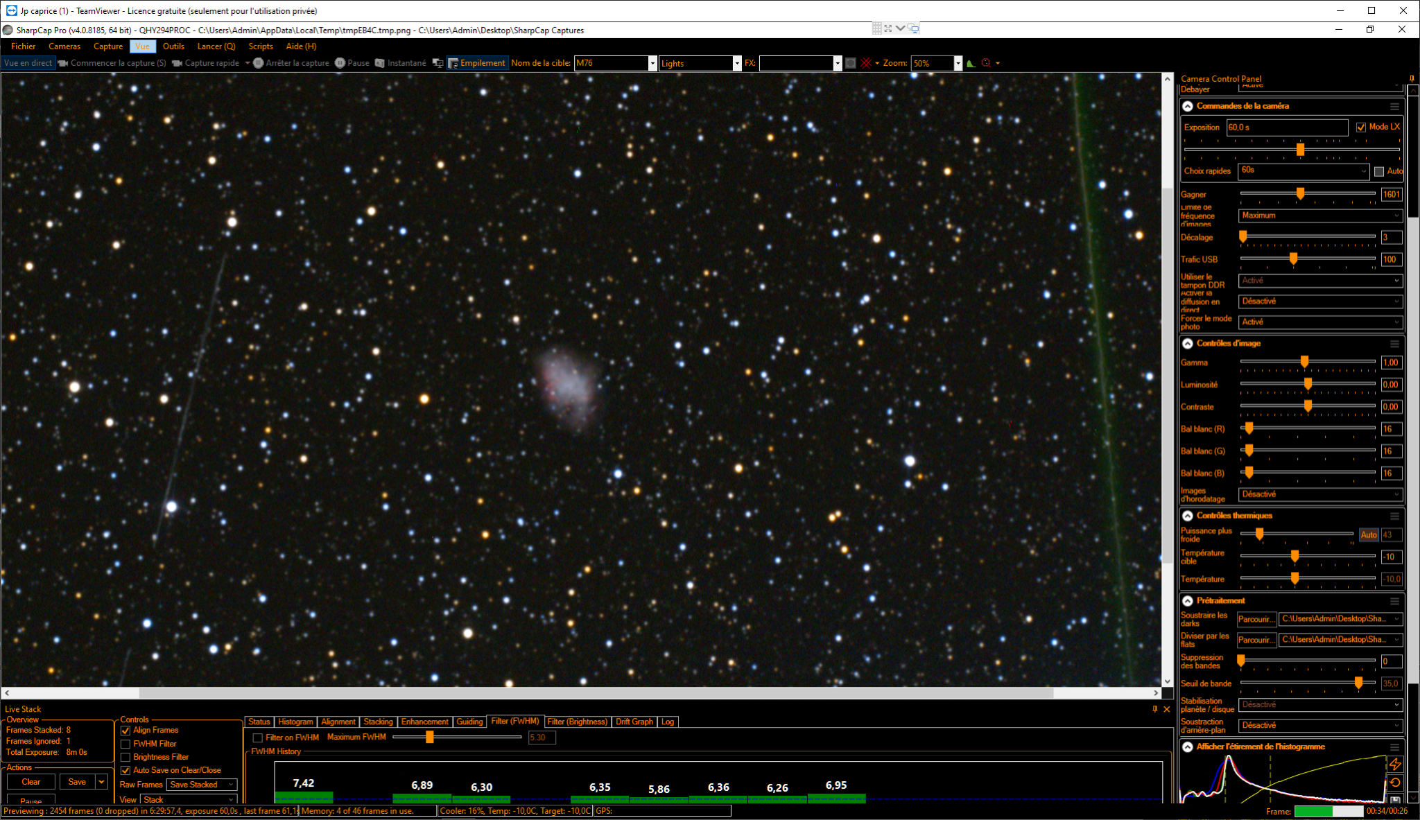

Message par Caprice » 30 oct. 2021, 01:29
Le sort s'acharne cette nuit
:violence-plasma:
M1 8x60s gain 1601 offset 3 temp -10 dark+flat sans guidage

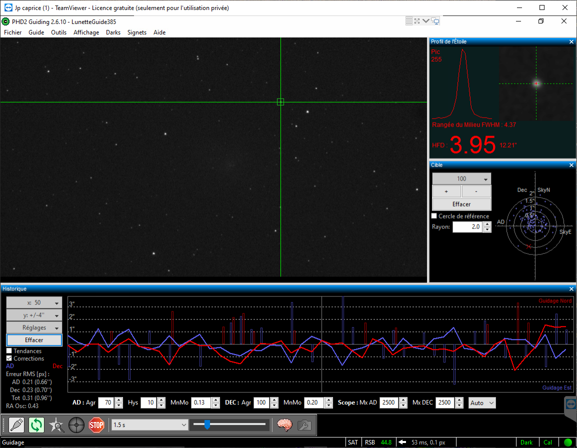

Message par Micmac » 30 oct. 2021, 18:01
30 oct. 2021, 01:07
Et sans guidage ! Mais c'est catastrophique
Ben moi j obtient cela avec guidage.. :snooty:

Message par Olivier-Fantasy » 30 oct. 2021, 18:38
Merci pour le partage de tes aventures !! :clap: L'autre soir, j'avais le même résultat dans PHD2. J'ai quand même cliqué sur "Accepter la calibration"... ben... ça fonctionnait plutôt pas mal, malgré tout (et ça ne venait pas de ma monture, puisqu'un soir après, cela fonctionnait super bien, comme je n'avais jamais eu auparavant avec ma monture).

Tu es dûr ;) là c'était vraiment flou :mrgreen:
30 oct. 2021, 18:38
Merci @Olivier-Fantasy , c'est rassurant ;)

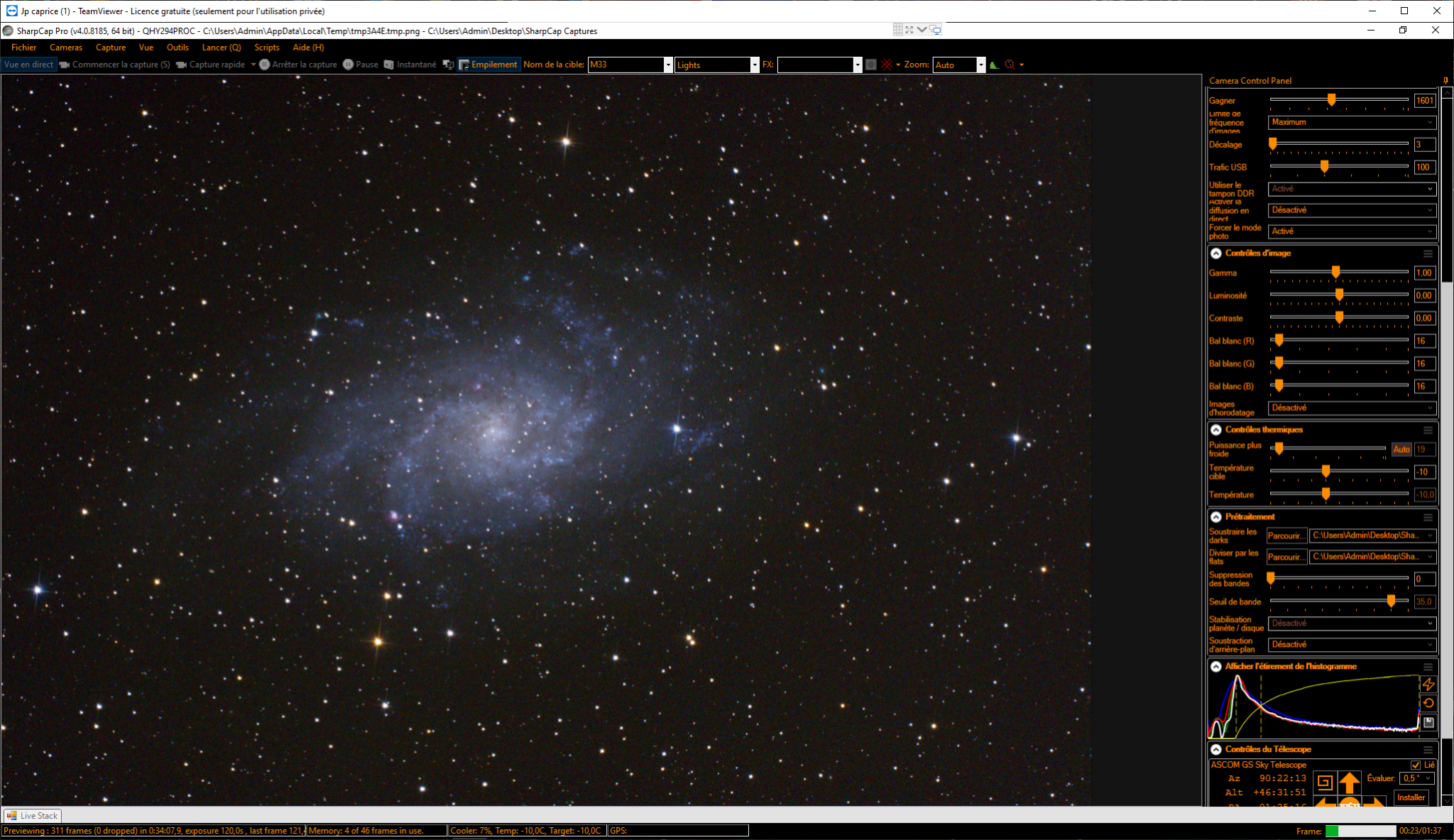

Message par Caprice » 04 nov. 2021, 20:31

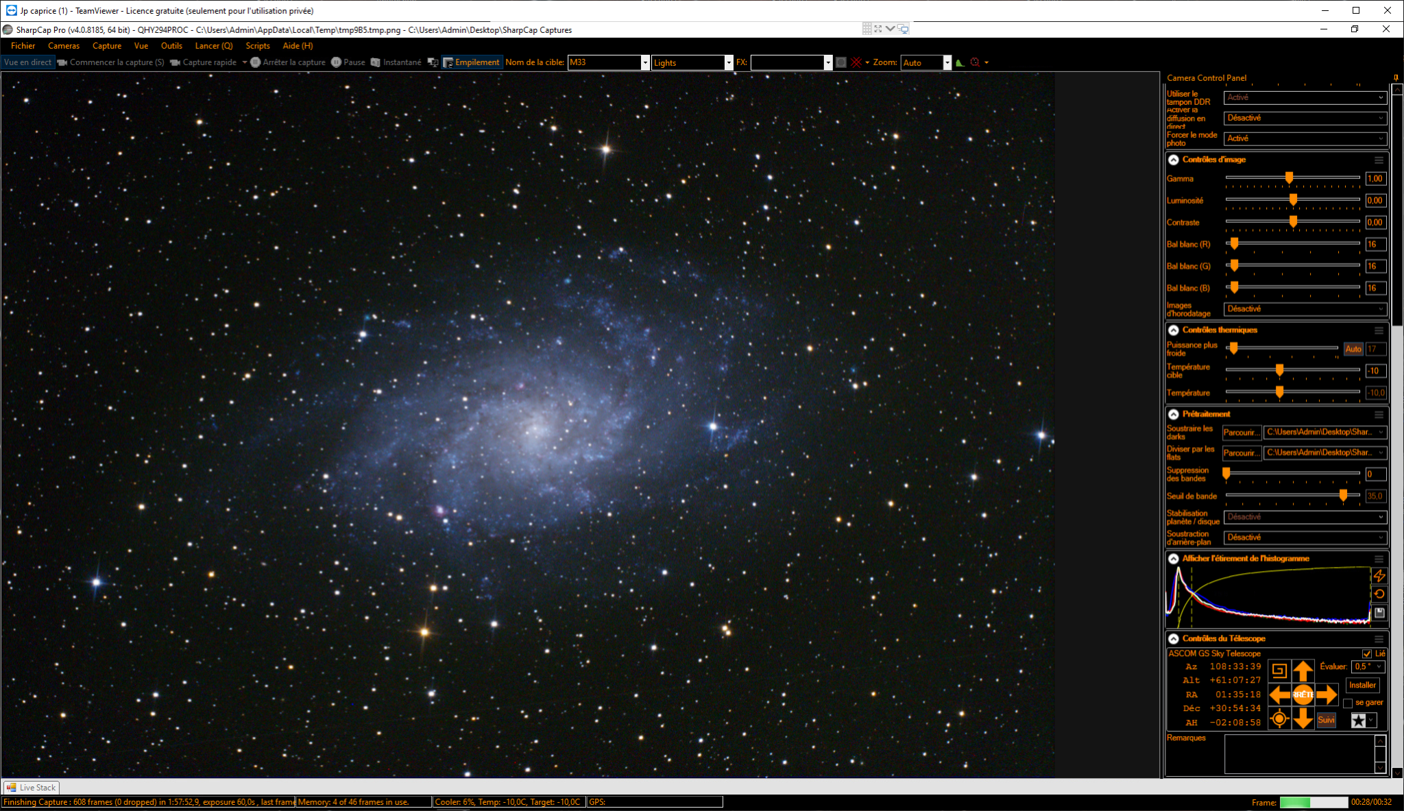

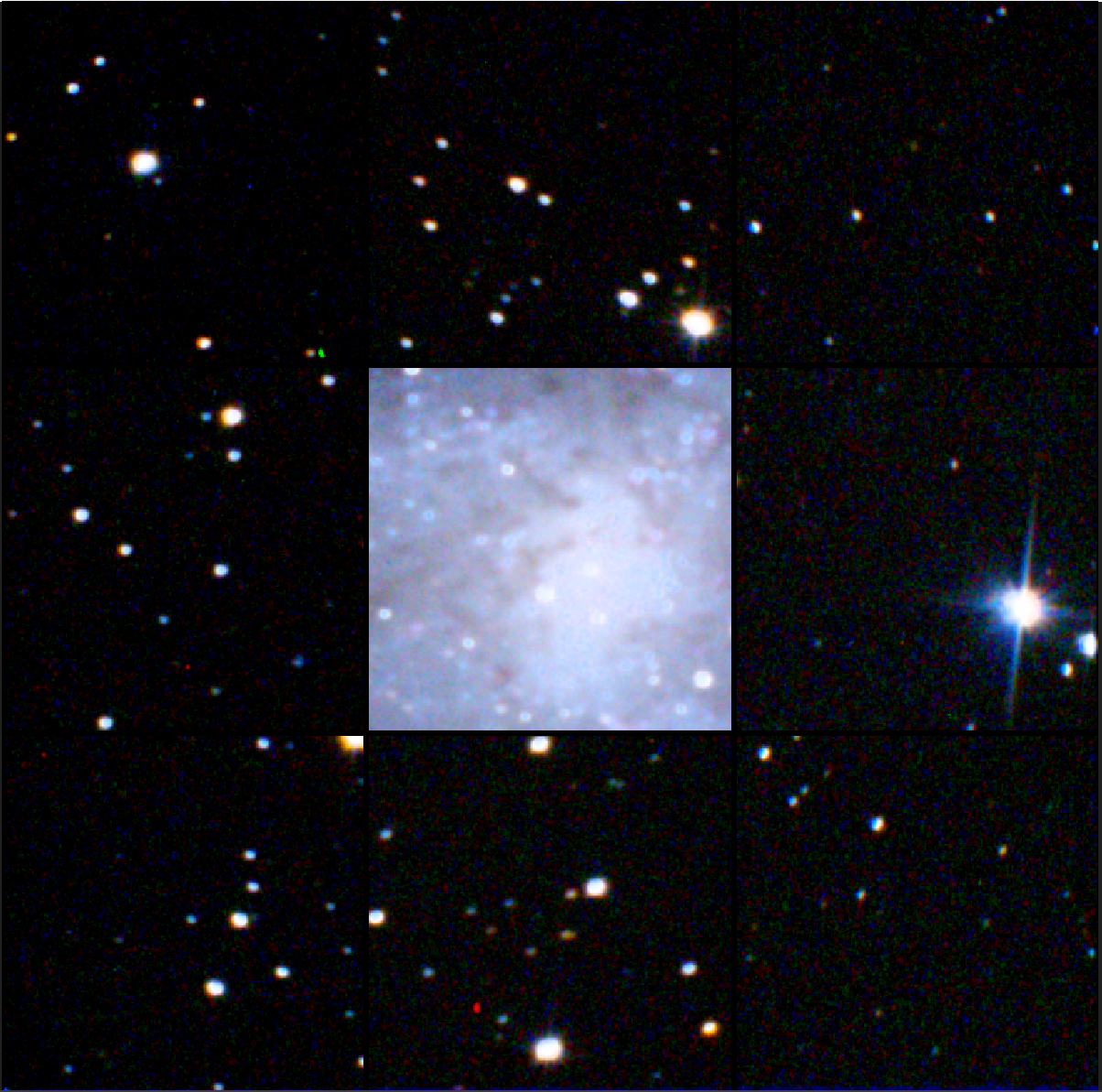

Le Ciel est dégagé et il ne fait déjà que deux degrés. MES et MAP faites, je fille sur M33 pour démarrer et retester mon guidage
Le guidage est bien meilleur que la dernière fois bien que pas top non plus. Je me suis encore fait engueuler sur la calibration pour un défaut d'orthogonalité au passage.
Par contre mes étoiles sont toutes en cerise ce soir :think:
M33 3x120s gain 1601 offset 3 temp -10 dark+flat guidage 1.5s

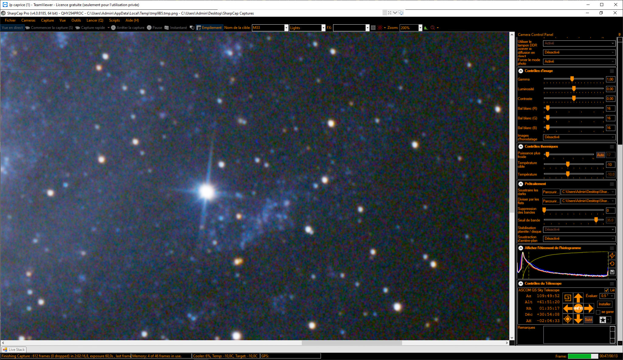

ici à 200%

Message par Olivier-Fantasy » 04 nov. 2021, 20:37
04 nov. 2021, 20:31
C'est quoi que tu appelles "en cerise" ? Moi, je les trouve bien tes étoiles !

Message par Djibi » 04 nov. 2021, 20:44
avec seulement 3 unitaires, cela peut ne provenir que d'une seule capture.
vérifie tes unitaires, si c'est le cas, il suffira de la supprimer au pré-traitement.
Si c'est la première, cela risque de se ressentir sur le live stack de SC qui la prend en référence
si c'est à chaque capture, c'est plus embétant :cry:

Ben elles font une jolie boule avec une petite queue :P

ça se répète sur chaque frame :( :(

Message par Olivier-Fantasy » 04 nov. 2021, 21:01
04 nov. 2021, 20:48
Ok, j'ai vu sur l'image que tu as rajoutée, à 200%. Parfois, j'ai aussi ça, dès le début du stack (peut-être que le tube a bougé ?) donc je relance le stack, tant pis si je perds 3 ou 5mn... et là, plus d'étoiles bizarres...
Mais si tu gardes les unitaires et que chaque image est comme ça (sur les unitaires), c'est très bizarre effectivement...
L'AVA "suite" de Caprice
Message par Djibi » 04 nov. 2021, 21:20
arf :(
j'imagine que c'est dans le sens du suivi en AD ?
tu peux essayer le predictive PEC en algorythme, il faut qu'il apprenne (si tu connais le temps de rotation de ta vis sans fin, ça aide) mais je trouve qu'il donne des meilleurs résultats
en tout cas, tu as un truc dans le suivi, c'est certain,
ton équilibrage a peut etre changé ? un truc mécanique qui n'a pas été serré ? il y a tellement de possibilités car 2 minutes, ça commence à faire long

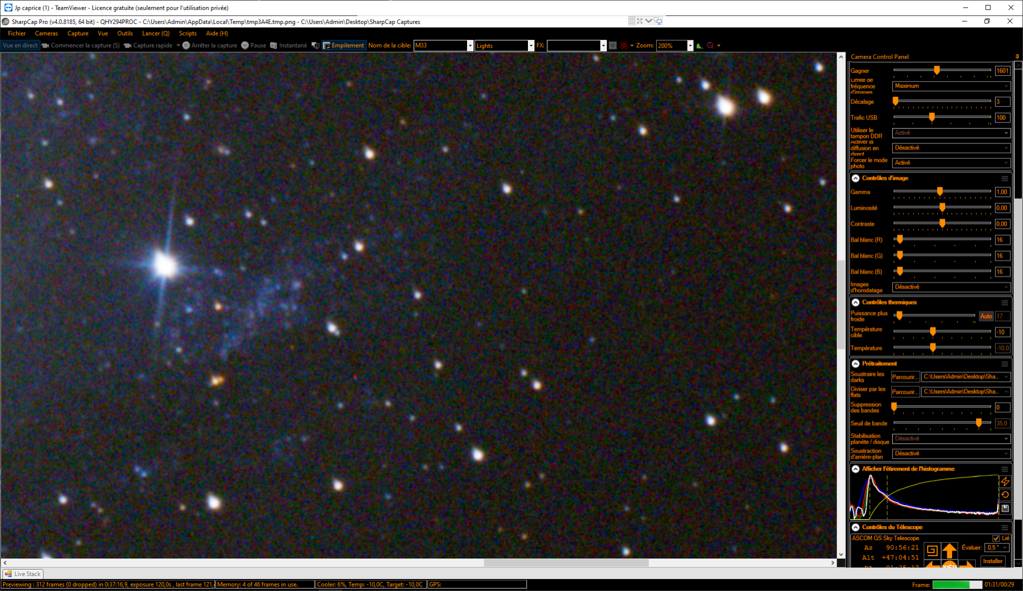

Message par Caprice » 04 nov. 2021, 21:56
Je ne sais pas oui, ça me le faisait même sur des poses de 4s. J'ai relancé le tout en pause de 60s le temps de dîner et ça semble s'être estompé (ou c'est moi qui veut le croire :P )
Peut-être un souci de mise en température, 20 degrés à perdre ça peut créer des trucs bizarres, même mon backfocus qui semblait correcte la dernière fois, limite court, semble trop espacé ce soir :think:
M33 31x60s gain 1601 offset 3 temp -10 dark+flat guidage 1.5s
à 200%

Message par John Mc Burn » 04 nov. 2021, 22:09
Si ça le fait sur toutes les poses et même a 4s, c'est plutôt optique, miroir pas en température probablement, si tu as a 20° d'ecart entre le tube et dehors quand tu commences, il faut s'attendre a ce genre de trucs, regarde si ça s’améliore au fil du temps.

Message par Caprice » 04 nov. 2021, 22:14
J'espère que c'est bien cela, à moins que ce ne soit ma collimation qui ait encore bien bougé. Le tube était dehors depuis 90 minutes avant que je ne commence.

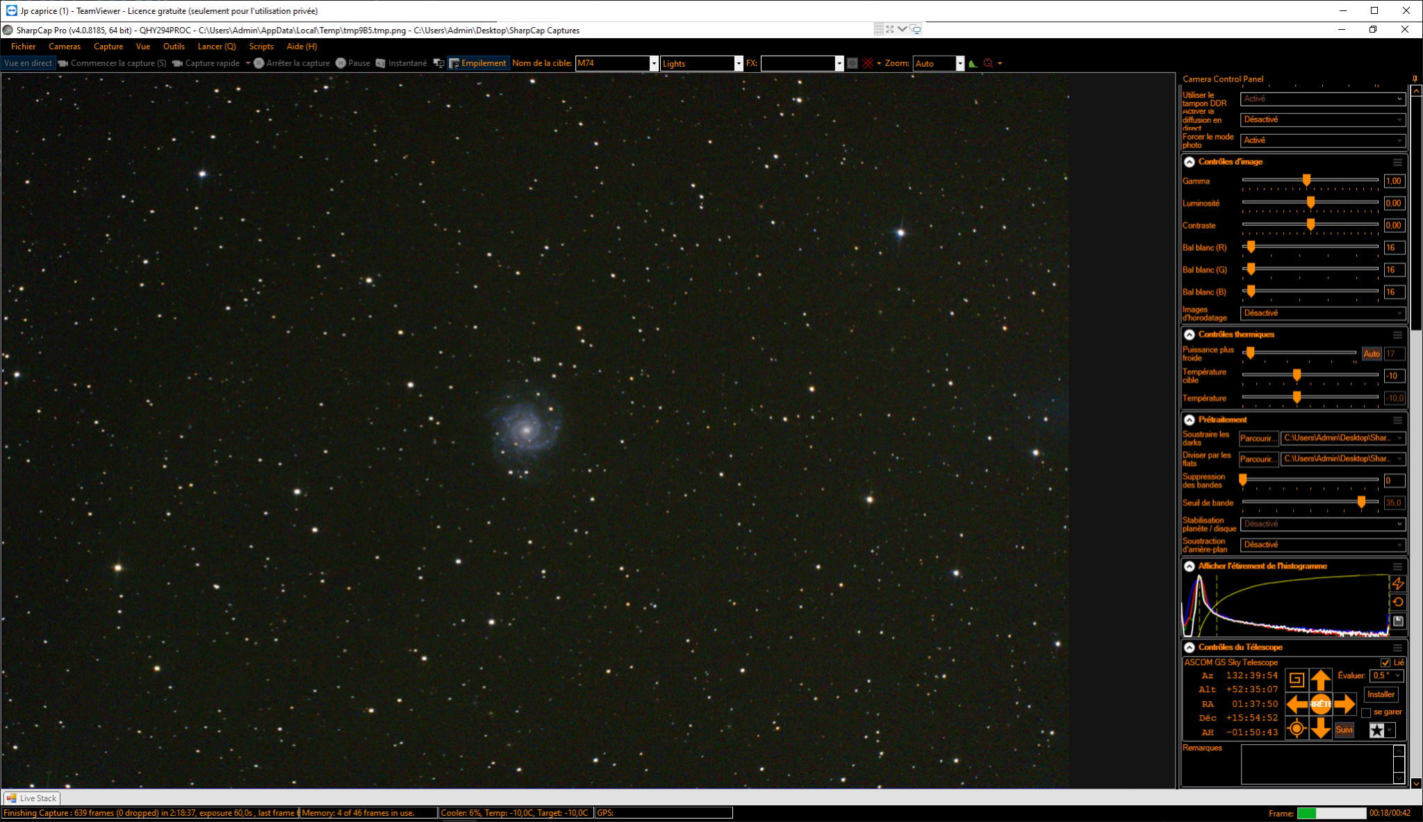

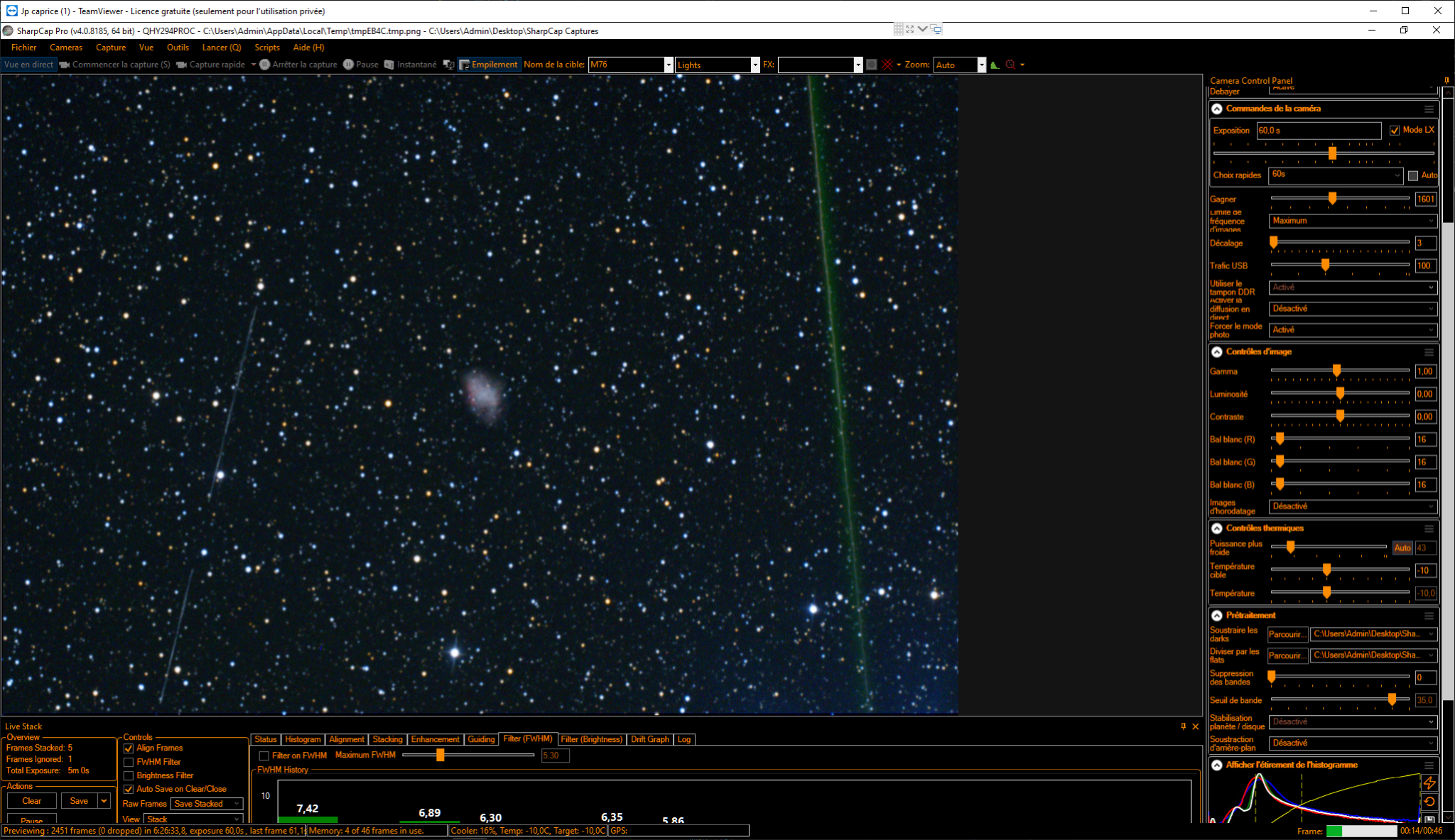

Je passe un peu de temps avec M74 histoire de voir si ça continue de s'améliorer
M74 8x60s gain 1601 offset 3 temp -10 dark+flat guidage 1.5s

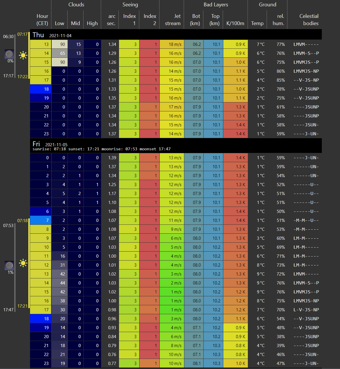

Message par Falconpage » 04 nov. 2021, 22:21
Tu as de la turbu ?
A oui en fait :mrgreen:
-> https://www.meteoblue.com/fr/meteo/outd ... ce_6615539

Possible pour la turbu oui :P d'une frame à l'autre ça variait pas mal quand même

Merci @Djibi. Je te souhaite que les cieux soient avec toi demain :pray:
J'ai du oublier le stack un moment pour retrouver 137 min de M74, ça semble être mieux à présent ;)
J'ai bricolé le chauffage du secondaire, possible aussi que je l'ai légèrement bougé, à reprendre demain au chaud parce que là, ça caille, et je n'ai pas de gant :mrgreen:
M74 137x60s gain 1601 offset 3 temp -10 dark+flat guidage 1.5s

Par contre, je ne sais pas le lire :mrgreen:

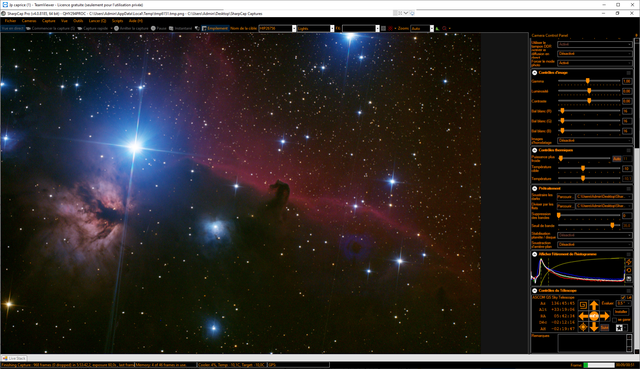

Message par Caprice » 05 nov. 2021, 01:14

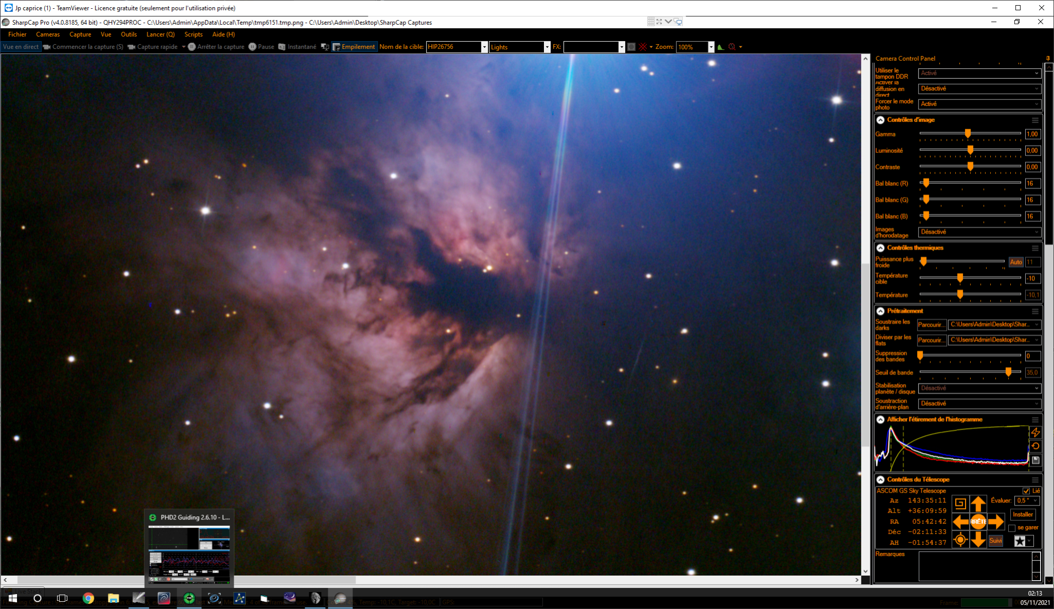

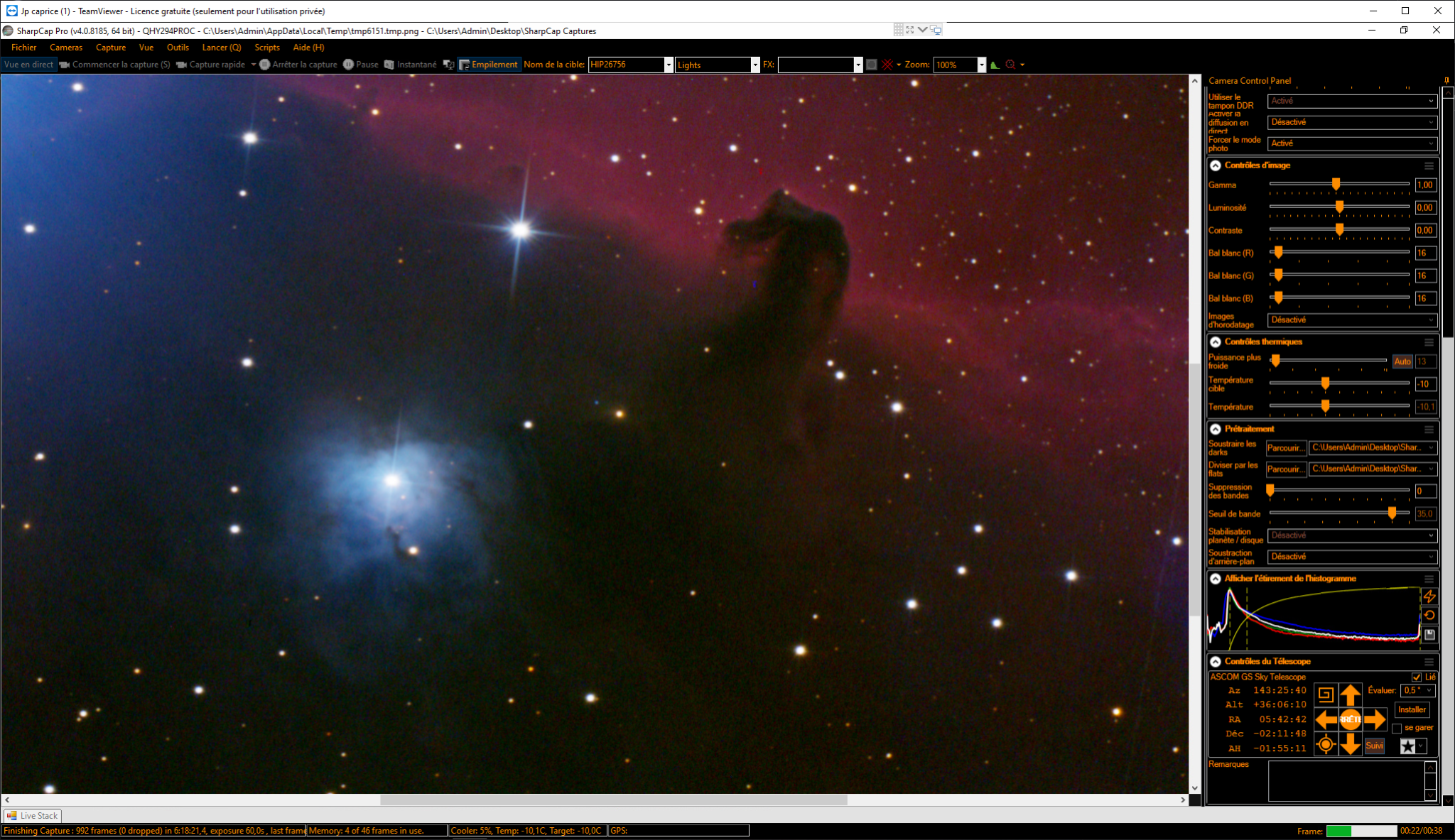

Puisqu'il gèle dehors, c'est qu'il est temps pour un tour au coin de la Flamme. Une petite MAP et à Dada :mrgreen:
HIP26756 8x60s gain 1601 offset 3 temp -10 dark+flat guidage 1.5s

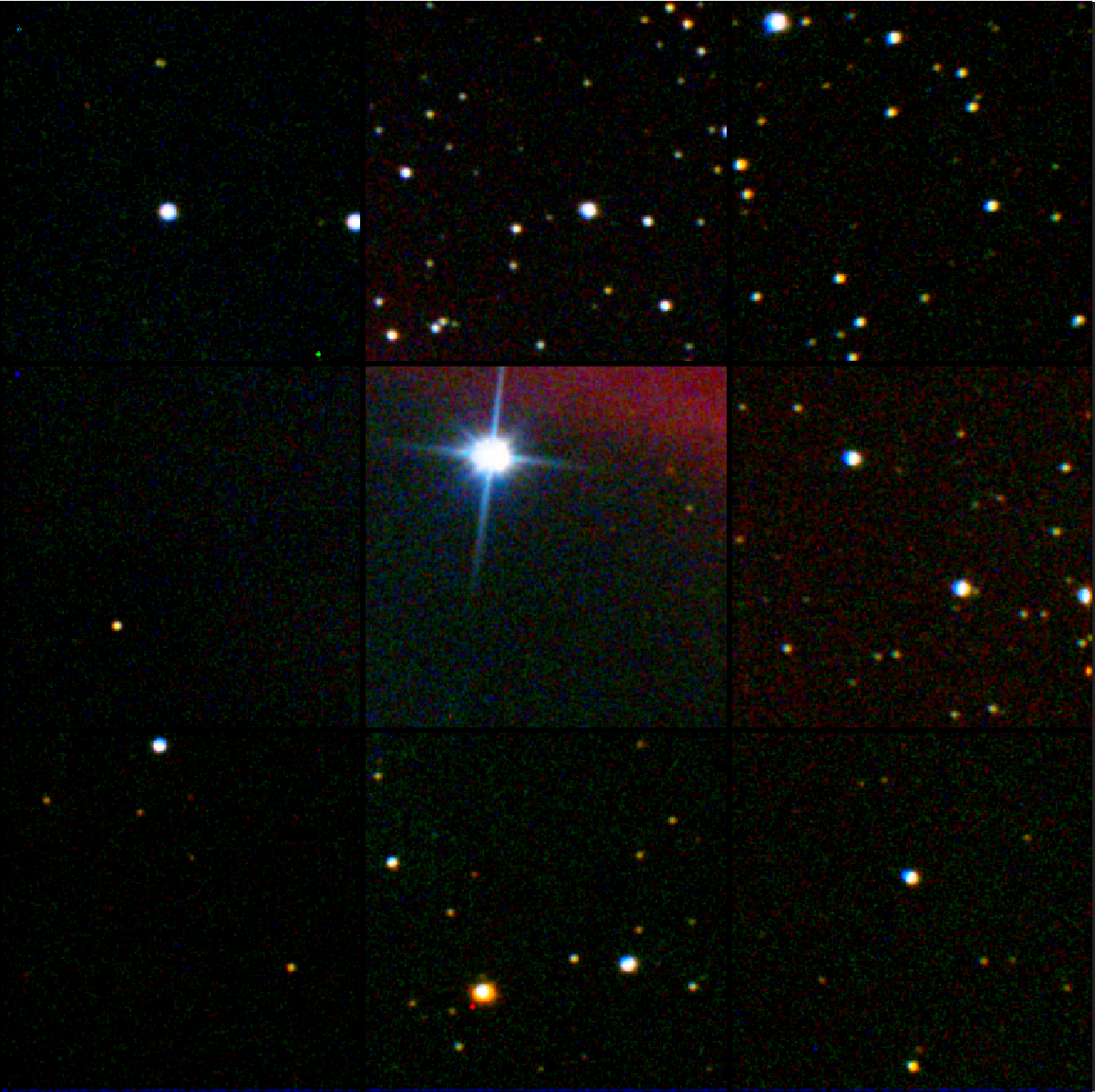

Le backfocus est entre "ouaich" et trop court à nouveau, comme quoi, à -20° d'écart il faut bien plus que 90 minutes de mise à température
après 40 minutes, je ne m'en lasse pas
HIP26756 40x60s gain 1601 offset 3 temp -10 dark+flat guidage 1.5s
Message par Caprice » 05 nov. 2021, 02:15
à 60 minutes en live, il y a déjà de beaux détails :romance-inlove:
