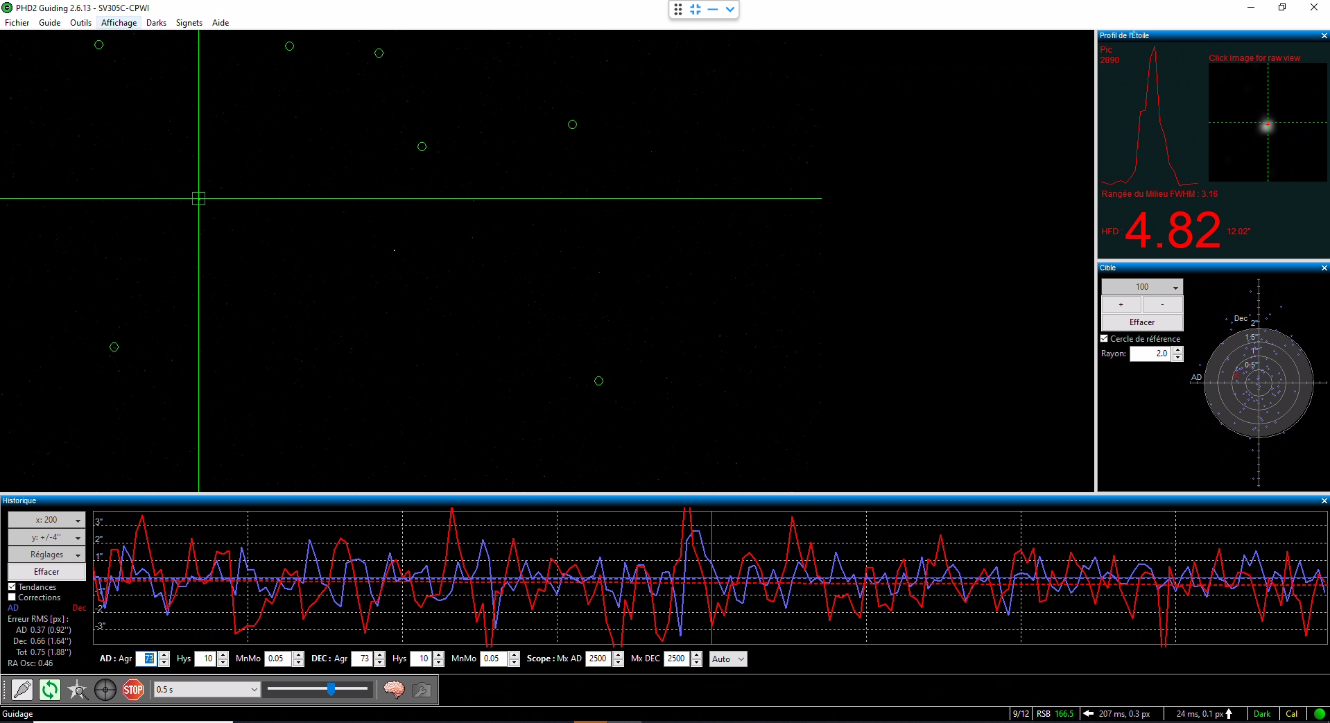

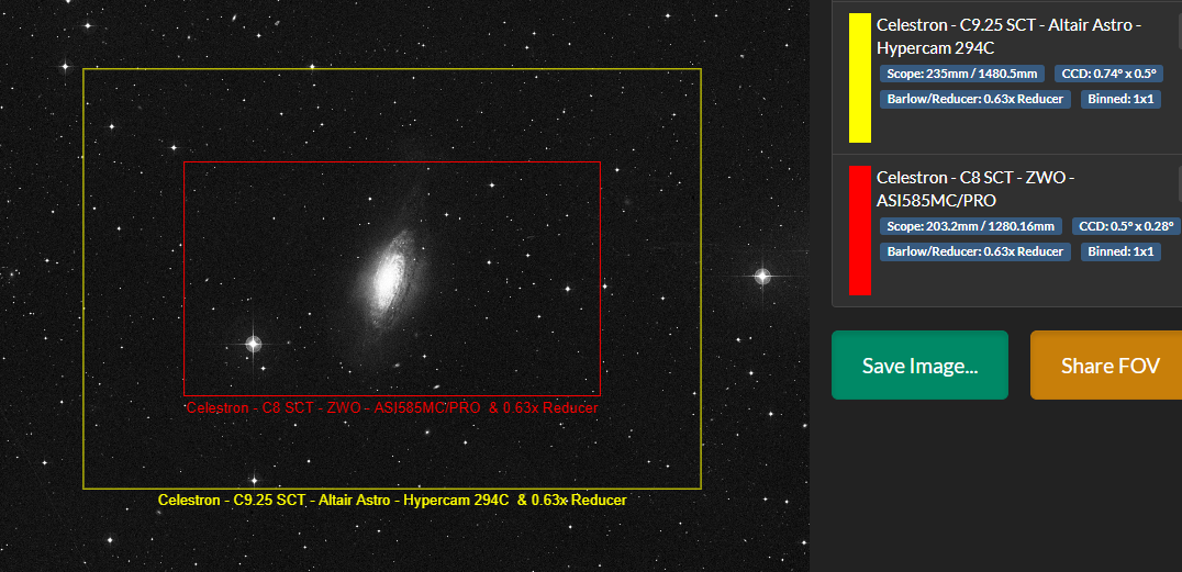

Un autre "détail" : tu images avec une caméra qui a des petits pixels (donc focale courte à moyenne) sur un télescope qui a une super longue focale ! ;)
Donc, tu te retrouves avec un échantillonnage de 0,47" (!!! il faudrait réussir à guider avec une précision de la moitié de ça, disons 0.24") alors que ton C8 a une résolution maxi de 0.57 (ce qui est déjà énorme).
Moi, j'ai commencé avec mon C9 et une caméra 294, avec des pixels de 4.76" (les tiens font 2.9 :D )... Cela me faisait une résolution de 0.65" et je galérais déjà beaucoup.
Et le champ de la 585 est tout petit (2x plus petit que ma caméra la plus "serrée"). Donc, grande focale et mini-champ...
Tout ça pour dire : normal de galérer. C'est un ensemble exigeant (normalement, on est content d'avoir une réso vers 1"... et on essaie de guider à 0.50... Donc, imagine quand tu as une réso de 0.47 !!... c'est mission impossible de guider aussi bien qu'il le faudrait avec une monture normale, et je ne parle même pas d'une alt-az).
Allez, j'arrête de "relativiser", mais normalement après tout ça, tu devrais te dire : "Put... je suis trop fort, regarde les images que je sors avec un C8 sur monture alt-az et une caméra au champ microscopique !!" :dance: :clap:

Bien sur le guidage est plutôt parti en live, donc je repasse sur des poses de 10s sur M65

Petite précision, je suis en binning 2x2, donc un échantillonnage de 0,94, mais c'est vrai que pour le guidage, je suis loin. Quand j'arrive à guider "correctement" je tourne à un peu moin de 2" .
C'est aussi pour ca que je regarde à mettre quelque chose sur ma vieille (mais très peu servie) CG4 (EQ3-2), pour avoir un plus grand champ et un rapport F/D de 4 ou 5. Je regarde le truc de svbony SV555 qui a une focale de 243 et ouvert à 4.5.

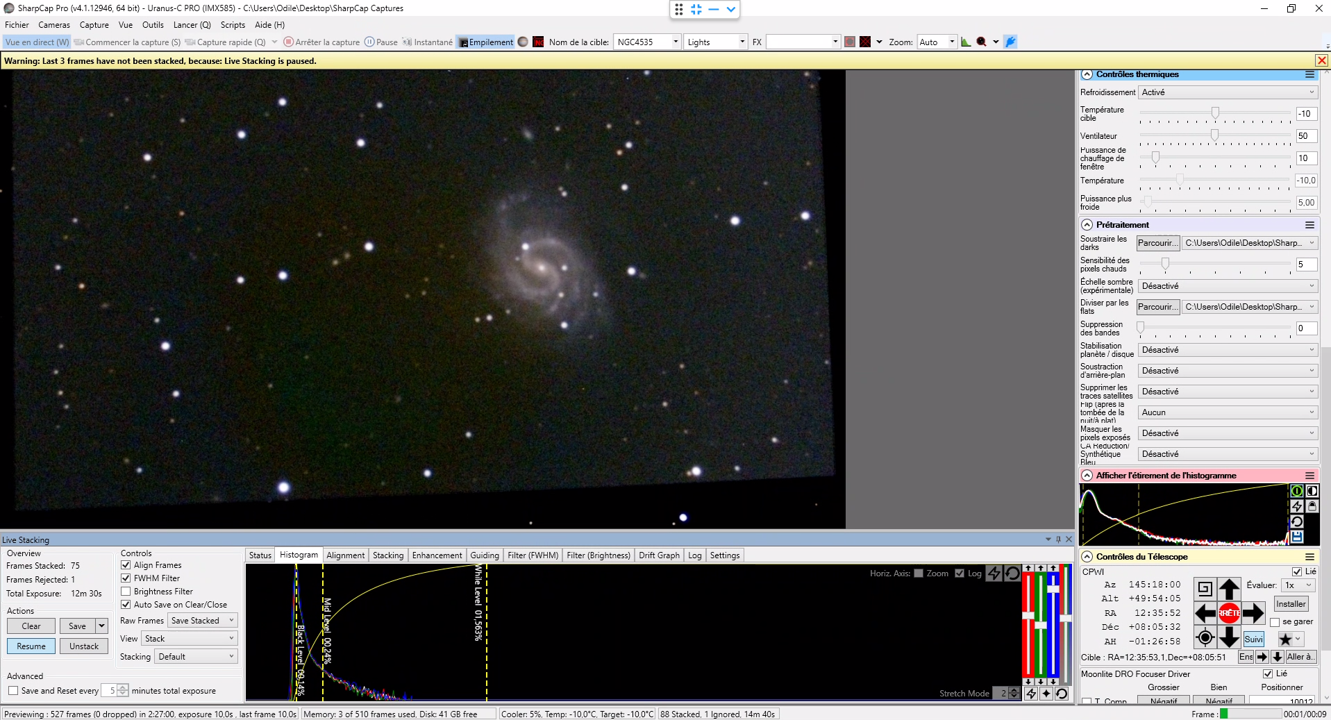

Toujours des poses de 10s, NGC4535

Bizarre, ca dépend vraiment de l'endroit du ciel pour le guidage. Je viens de passer sur M101 et j'ai pu relancer le guidage (pas top, mais ca guide)

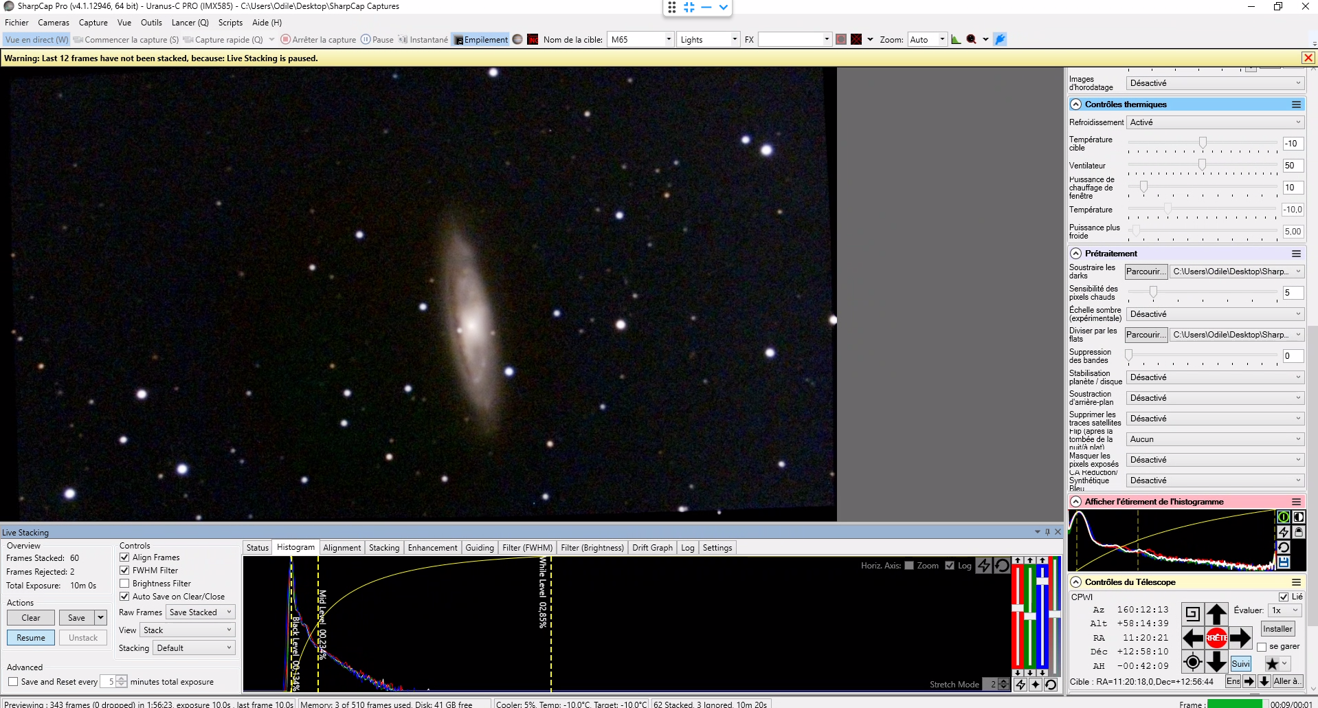

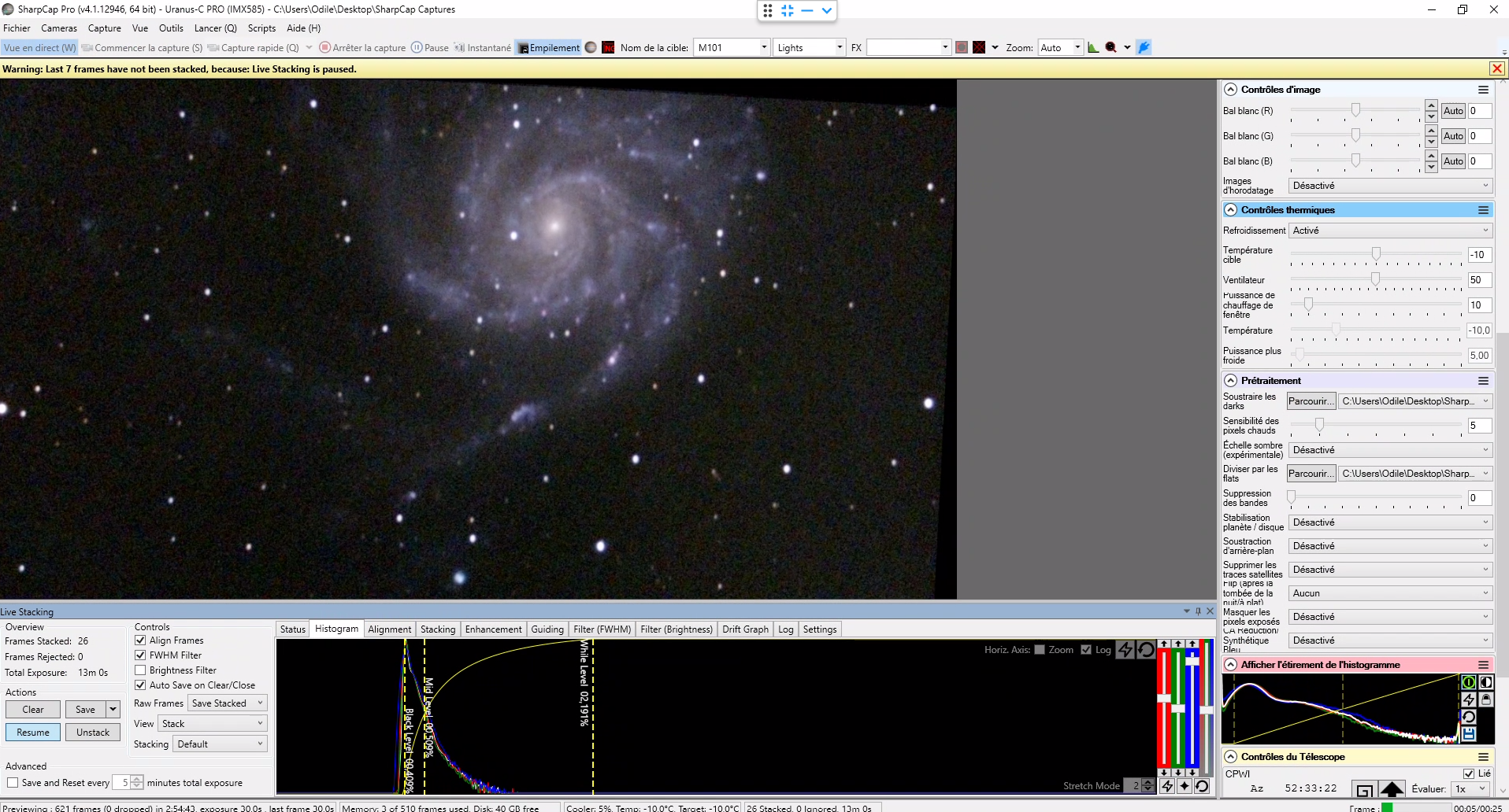

M101 en poses de 30s avant d'aller au lit

Jolie M101
Si le ciel était clair, ta MAP doit être légèrement perfectible, mais à 3.5" c'est déjà pas mal et tu ne gagneras sans doute pas grand chose de ce côté là (1" au max). D'un autre côté c'est plutôt facile à optimiser et un gain de 1" sur une FWHM à 5.5" ça se voit.

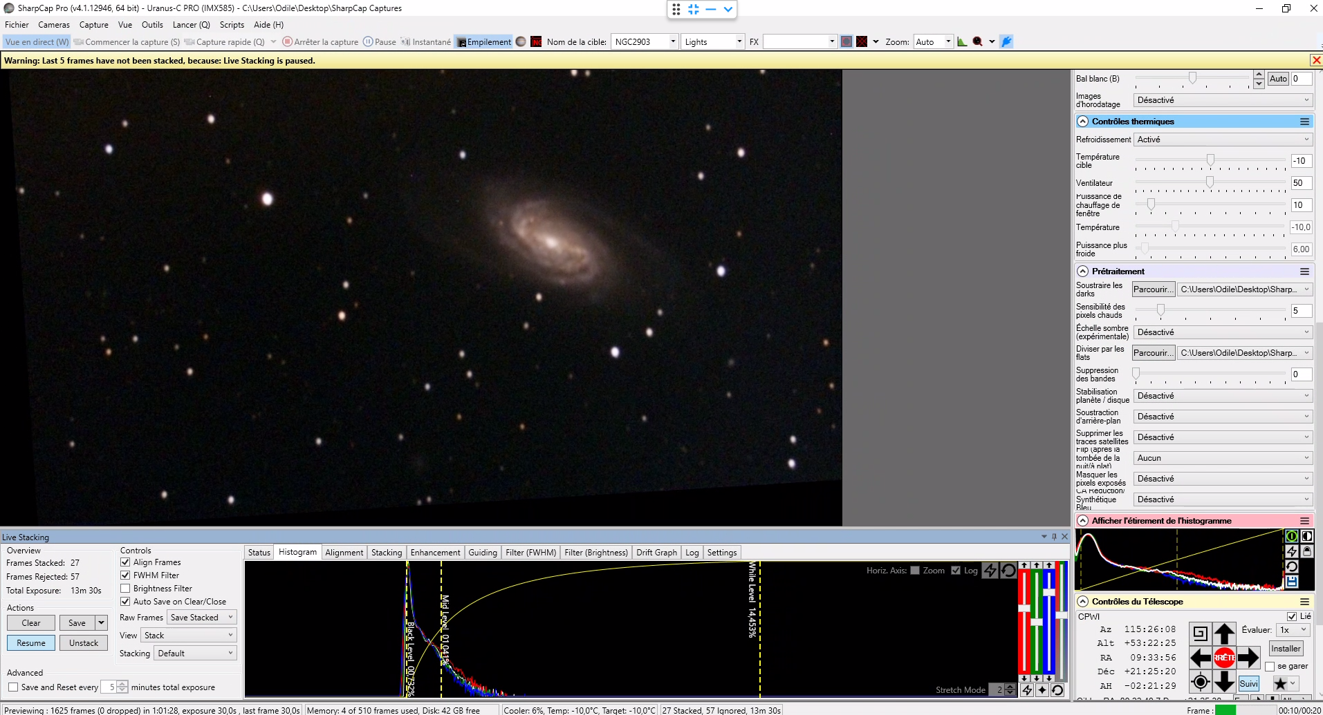

Ce soir après la mise en station enfin réalisée bien au chaud avec PlateAlign, j'ai laissé empiler NGC2903 pendant le repas.
Beaucoup d'images rejetées à cause de la FWHM certainement liée au suivi déplorable.
Faut vraiment que je comprenne pourquoi j'arrive pas à guider correctement

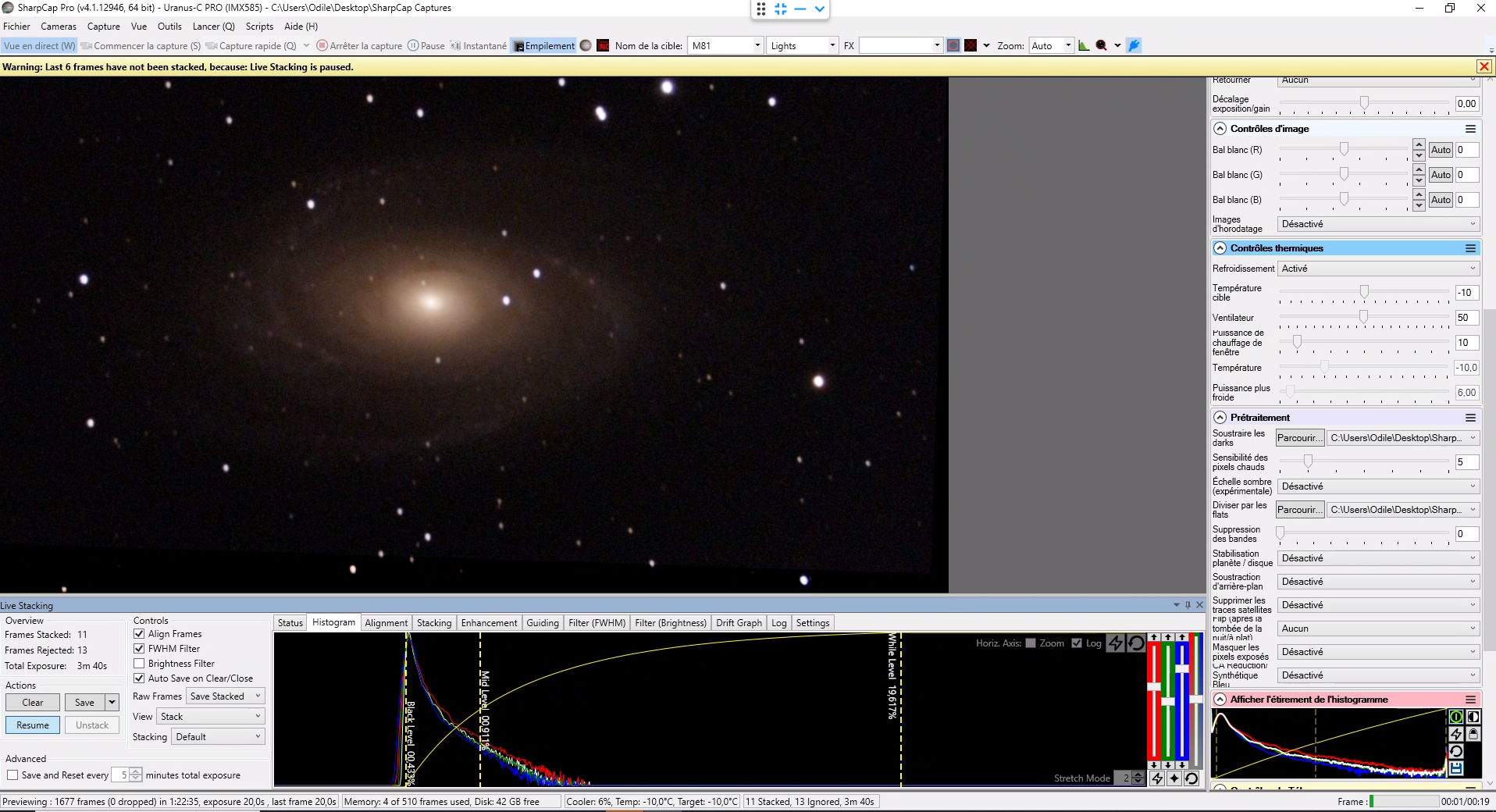

Message par darki » 05 mars 2025, 21:17

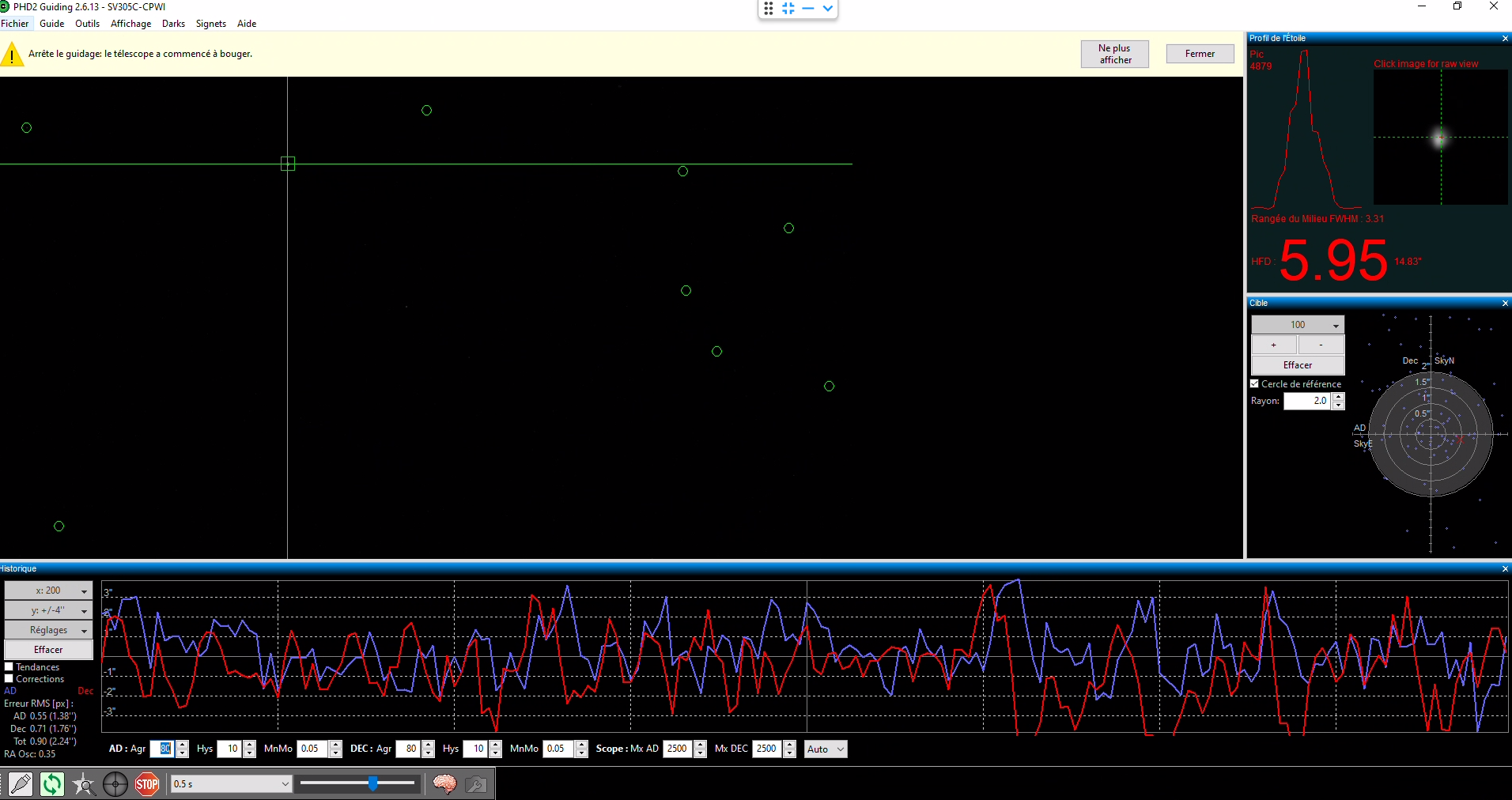

M81 en poses de 20 secondes pour essayer , mais beaucoup d'image rejetées pour FWHM supérieure à 7.
Je vais voir à refaire la MAP

Message par clouzot » 05 mars 2025, 21:23
darki a écrit : ↑
05 mars 2025, 21:17
Oui. Moi qui ne suis finalement pas très loin, j’ai plutôt du 2.5 à 3 arscec de FWHM, donc conditions moyennes mais habituelles dans le sud-est (bien se souvenir que Sharpcap donne la valeur en pixels, il faut faire la conversion soi-même)
